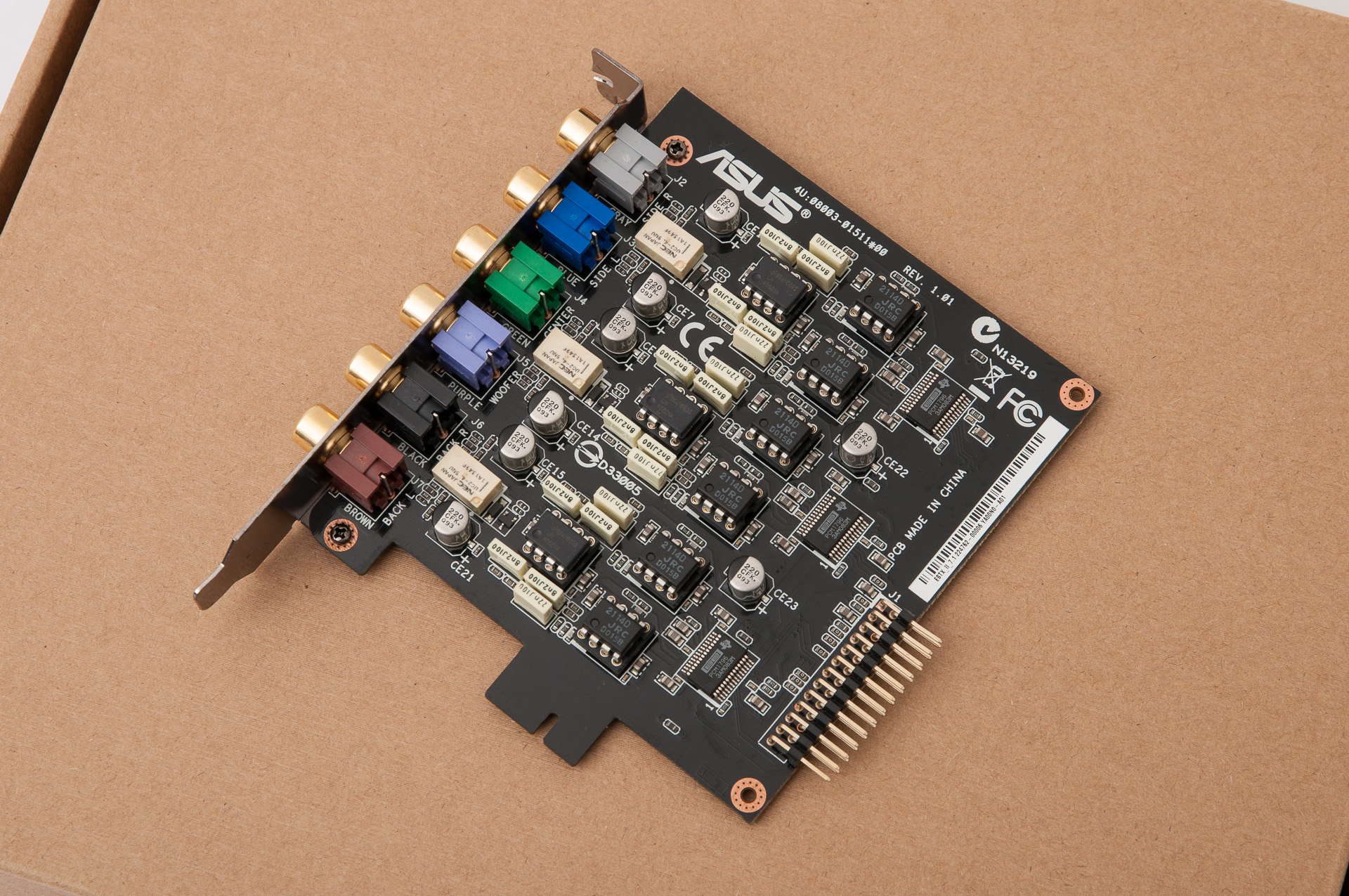

U slučaju da koristite digitalni izlaz, digitalnu na analognu konverziju prepuštate sklopovlju u vanjskom uređaju. Također ga je moguće iskoristiti i ako želite koristiti optički kabel. U konektor je samo potrebno uložiti priloženi adapter.   Dodatna kartica Iako Asus u ponudi ima i sirovi Essence STX II, mi smo na test dobili moćniju varijantu koja u imenu ima dodatak 7.1. Ova brojka se naravno odnosi na mogućnost spajanja višekanalnih sustava zvučnika, a da bi to mogli, nužni su nam dodatni konektori. Za to pak služi ova malena kartica koja nema svoje PCIe sučelje već s matičnom karticom komunicira preko plosnatog kabela, sličnog paralelnom kabelu koji se jednom davno koristio za spajanje čvrstih diskova.
 Asus Essence STX II 7.1
Na dodatnoj kartici nalazi se solidna količina elektronike. U oči najviše upadaju izmjenjiva operacijska pojačala. Šest jeftinijih NJM2114D koji služe kao primarno pojačanje nakon DA konverzije signala te tri kvalitetna LM4562 pojačala koja služe za buffer svakog stereo para.
Od vanjskih konektora ova dodatna kartica nudi upravo ono što nam treba za povezivanje sustava s više zvučnika – šest RCA konektora. Odabir ovakvih konektora implicira korištenje skupljih sustava zvučnika ili pak dodatnog vanjskog pojačala. Modifikacije Prije nego što se posvetimo softverskoj podršci, recimo par riječi o mogućnosti izmjene op-ampova. S karticom stižu specijalna kliješta prilagođena ovoj raboti te tri dodatna pojačala – jedno Muses 8820 te dva LME 49720. Potonja pojačala su unatoč razlici u oznaci zapravo ista ona koje rabe za buffer na daughterboardu. S obzirom da se na glavnoj kartici već tvornički rabe izvrsna pojačala, većini korisnika zapravo ih nema smisla mijenjati. Ipak, izmjenom čipova dobiva se drugačija karakteristika zvuka, pa budućim korisnicima ove kartice zapravo preporučamo da isprobaju zamijeniti čipove i sami provjere da li su Asusovi inženjeri napravili dobar odabir. Ako se nas pita, tvornički ugrađena pojačala odrađuju bolji posao, no ovo je prilično subjektivno mišljenje.

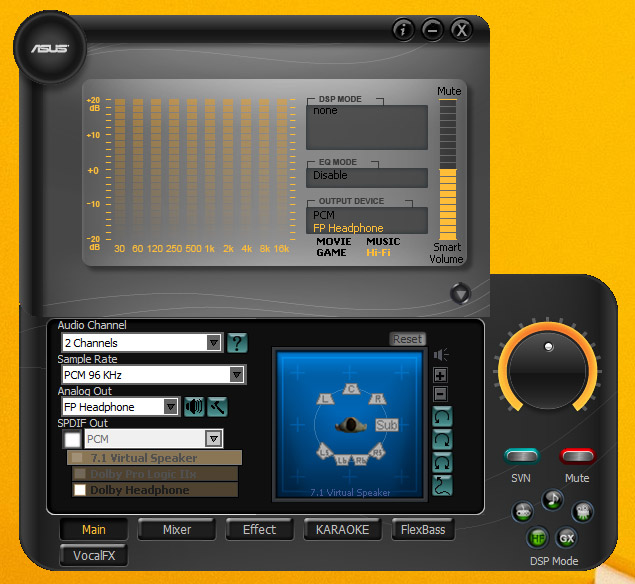

Kad je riječ o Asusovim matičnim pločama, navikli smo da instalacija softvera traje cijelu vječnost, a da potom u traybaru imamo nekoliko ikona više. Srećom, s ovom zvučnom karticom posve je suprotna situacija – tu su samo jednostavni driveri kombinirani s nenametljivom kontrolnom aplikacijom. Uzgred rečeno, Essence STX II ima i ASIO driver kojeg rabe neke aplikacije za obradu i snimanje zvuka. Klikom na crno dugme pri dnu prozora aplikacije, otvaramo dodatni modul preko kojeg dobivamo pristup svim naprednim opcijama.
Prva kartica u naprednim postavkama je ujedno i najbitnija. Tu odabiremo broj kanala koje planiramo rabiti te uključujemo tehnologije kao što su Dolby Pro Logic ili Dolby HeadPhone. Od ostalih kartica imamo:

S desne strane, ispod kotačića za podešavanje glasnoće, smješteni su tipke za presete odnosno profile – za najvjerniji zvuk najbolje je koristiti profil Hi-Fi.
Posljednja bitna opcija u Essense softveru jest aplet za podešavanje pojačala za slušalice. Kao što je za očekivati, dedicirano pojačalo podržava spajanje high-end slušalica visokog otpora od 400 do 600 ohma. Ako posjedujete ovakve slušalice, onda znate i koliko je ova opcija bitna. Testiranje Isprobavanje mogućnosti hardvera namijenjenog audiofilima vrlo je teško ako na raspolaganju nemate odgovarajuće slušalice, zvučnike i pojačala. Nažalost, u našoj redakciji nema baš audiofila odnosno audiofilske opreme, pa smo se poslužili komponentama koje su nam bile pri ruci – Sennheiserovim slušalicama PX-100 II. Kao što ste mogli i pretpostaviti, Essence STX II odrađuje odličan posao u kontekstu reprodukcije zvuka, bilo da je riječ o glazbi, filmovima ili igrama. U odnosu na integrirana rješenja s matične ploče, zvuk je jasniji odnosno mogu se lakše razabrati različiti instrumenti i izvori zvuka, a ako pažljivo slušate kvalitetnu snimku, opazit ćete i tonove kojih prije naizgled nije bilo.
