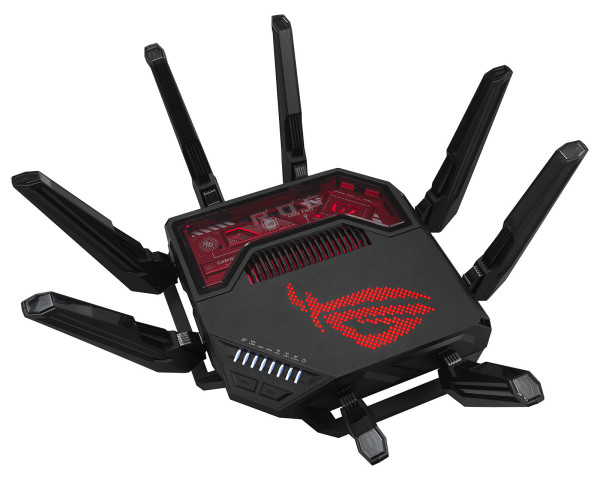

Router smo skvrčenog izvadili iz kutije, a kad mu se antene zarotiraju u “radni položaj”, doista podsjeća na robotskog pauka okrenutog naglavačke. Uz samu rotaciju antena, kojih je ukupno osam, one se mogu i nagnuti u tri stupnja, ako se želite “igrati” s tim, pokušavajući ostvariti najbolju moguću kvalitetu signala.
Antene i pojačala pokrivaju tri pojasa – 2,4, 5 i 6 gigaherca, pri kojima su sposobni ostvariti propusnost redom od 1.376, 5.764 i 11.529 Mbit/s (prošlogodišnji model imao je dva sklopa za 5-gigahercni pojas pa je tako na 5 gigaherca mogao ostvariti ukupnu propusnost od 11.529 Mbit/s). To se prevodi u ukupnu propusnost od oko 19.000 Mbit/s pa je stoga i jasno zašto ovaj router nosi oznaku modela GT-BE19000. Da su se vodili istom logikom u imenovanju, prošlogodišnji model GT-BE98 mogli su nazvati GT-BE25000 (ako se brojka zaokruži na gore).
Sve antene su 4×4, a router ujedno podržava 4096 QAM na svim frekvencijskim pojasevima. Širina kanala 2,4-gigahercnog pojasa je 20/40 MHz, 5-gigahercnog od 20 do 160 MHz, a 6-gigahercnog 320 MHz. Podržana je i tehnologija MLO (Multi-Link Operation), koja omogućuje spajanje uređaja preko sva tri frekvencijska pojasa istodobno, odnosno transparentno prebacivanje između njih.

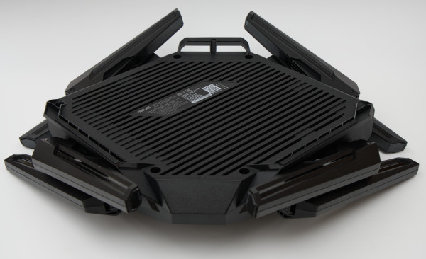

S donje strane nalazi se naljepnica s informacijama o routeru. Donja ploha prošarana je prorezima koji pomažu kod hlađenja. Tu je i nekoliko gumenih trakica koje služe da se router bolje drži za podlogu na koju se stavi, da se ne skliže po njoj, a i da je ne ogrebe.

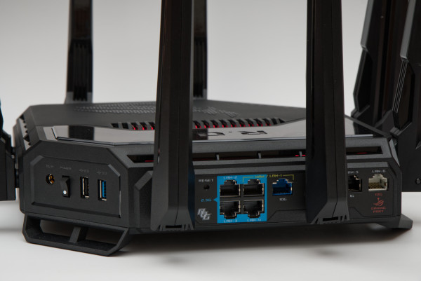

Konektori su smješteni na dvije bočne stranice – na jednoj dugačkoj, te jednoj kratkoj, pod kutem. Na kratkoj bočnoj stranici svoje mjesto pronašla su dva USB Type-A porta – jedan 3.0 i jedan 2.0. Brži port vjerojatno bi najbolje bilo iskoristiti za spajanje memorijskog sticka, a on tu može poslužiti za dijeljenje datoteka u lokalnoj mreži, za skidanje torenta (u router može se doinstalirati aplikacija za skidanje torenta) i/ili za skladišni prostor za FTP poslužitelj, koji se može iskoristiti primjerice za spremanje snimki s nadzornih kamera.
USB 2.0 port mogao bi se iskoristiti recimo za mrežni pisač ili 5G modem, ili za spajanje mobitela koji će poslužiti za spajanje na mobilni Internet u slučaju da se prekine žična veza na Internet. Pored USB portova smješteni su još prekidač za uključenje i isključenje (kojeg nije teško nehotično pritisnuti) te utičnica za napajanje, odnosno za utikač strujnog adaptera.

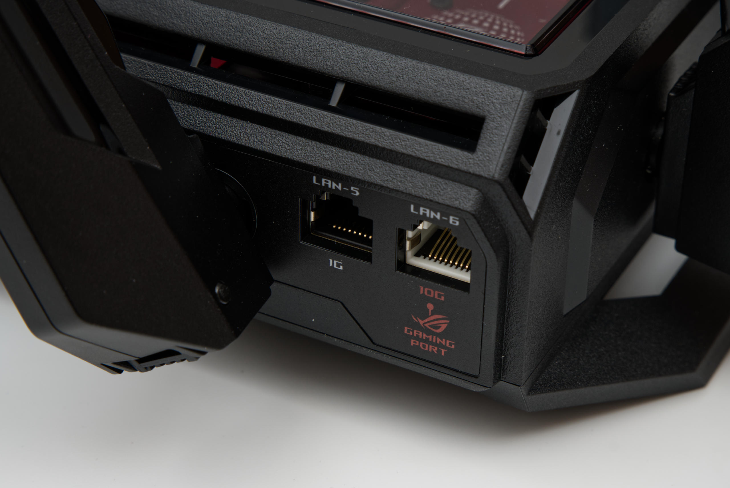

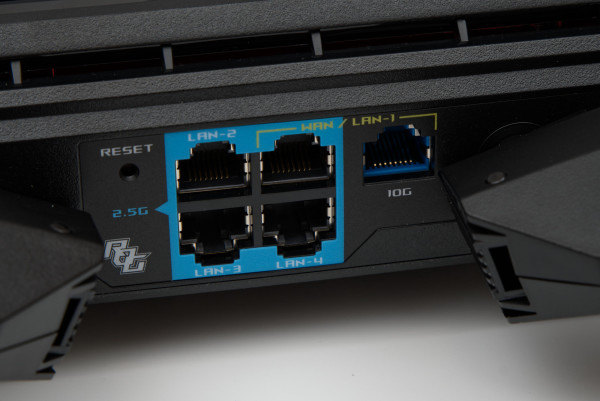

Na duljoj bočnoj stranici nalazi se rupica u upuštenim gumbićem za resetiranje postavki routera te sedam Ethernet portova, raspoređenih u dvije fizičke skupine odvojene jednom od antena. Plavom bojom uokvireni su 2,5-gigabitni Ethernet portovi (tri su LAN, jedan može funkcionirati kao LAN i WAN), a do njih smješten je 10-gigabitni WAN/LAN port.
S druge strane antene smjestio se jedini gigabitni port (potencijalno može dobro doći ako bi neki uređaj imao problema s kompatibilnosti s 2,5 ili 10-gigabitnim portovima), a posljednji port je još jedan 10-gigabitni port, ovaj put rezerviran samo za LAN. Taj posljednji port ujedno je označen crvenom bojom kao gaming port, odnosno uređaj spojen na taj port može imati prioritet u odnosu na sve druge uređaje spojene na router, što bi moglo biti posebno korisno igračima kojima treba najstabilnija, najbrža veza s najnižim pingom.

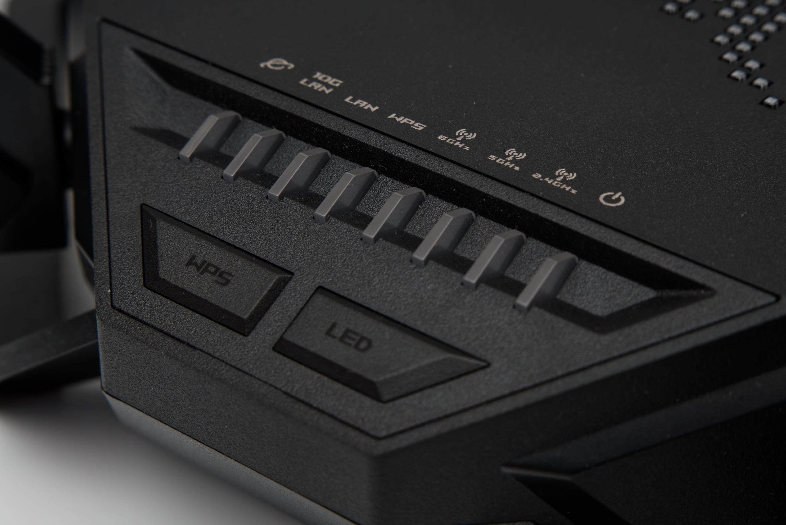

S prednje gornje strane, na drugom kratkom (krnjem) boku uređaja, smješten je niz od osam statusnih LED-ica, koje pokazuju je li router uključen, koji frekvencijski pojasevi za bežičnu mrežu su trenutno aktivni, koristi li se LAN, ima li router pristup Internetu. Ispod toga smještena su dva gumba – jedan za WPS, drugi za LED osvjetljenje.
LED osvjetljenje izvedeno je na isti način kao i kod modela GT-BE98, što znači da se na matičnoj ploči routera nalazi manji broj adresabilnih RGB LED-ica (zbog toga što se koriste adresabilne LED-ice ASUS to naziva Aura osvjetljenje, kao i kod svojih matičnih ploča i drugih proizvoda). No, s gornje strane ne vidite same LED-ice, nego je ROG-ov logo “iscrtan” putem valjda stotinjak ili više sitnih poluprozirnih kockica kroz koje prosijava LED osvjetljenje s routerove matične ploče.
Korisnik putem mobilne aplikacije ili web-sučelja može odabrati koju boju želi, a može odabrati i neki dinamički efekt – promjene boje, “prelijevanja”. S obzirom na relativno mali stvarni broj LED-ica i miješanje svjetlosti kad s matične ploče ide prema kockicama, ti efekti će biti daleko manje impresivni nego što bi se moglo pretpostaviti iz broja kockica, ali svejedno ne izgledaju loše. Mogu biti korisni i u noćnim satima za blago osvjetljavanje hodnika ili gdje vam se već router nalazi. Ako vam to osvjetljenje smeta, možete ga i isključiti.
Pored ili iznad kockica, ovisi kako gledate, nalaze se prorezi za hlađenje, kroz koje vire rebra metalne ploče koja služi za odvođenje topline iz unutrašnjosti.
Dakle u osnovi radi se o pasivnom hladnjaku. Iznad toga nalazi se prozorčić kroz koji se vidi još veći dio pasivnog hladnjaka, samo što je tu ukrašen raznim dizajnerskim elementima. Kod ovog modela je obojan u crveno, a kod prethodnika bio je crni.
