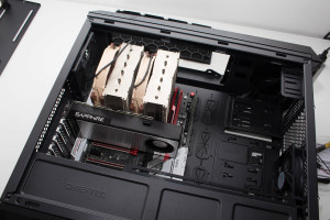

Ovdje je u prvom planu nosač grafičkih kartica koji je klizni, a na sebi ima i dva plastična nosača za pričvršćivanje grafičke kartice s donje i gornje strane. Prostor za ugradnju matične ploče i komponenata je vrlo velik i širok, a već smo ranije spomenuli kako je moguće smjestiti grafičku karticu dužine 430 mm. Kućište prima matične ploče mATX i ATX formata, a maksimalna visina CPU hladnjaka je 160 mm.

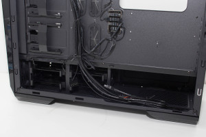

Na stražnjoj se strani nalaze dva nosača za 2.5" diskove, četiri kaveza za 3.5" diskove, prostor za ATX napajanje i dovoljno veliki prorez za nosače CPU hladnjaka. Spomenuti prostor za ATX napajanja može udobno ugostiti samo napajanja dužine do oko 170 mm. Naš testni Superflower Leadex Platinum 1200W sa svojih 200 mm i konektorima nije mogao stati, a kavezi su fiksni i stranice se ne mogu ukloniti. S ove strane prolaze i svi Front Panel kabeli, a ovdje vidimo i kontroler za šest ventilatora koji je povezan s Fast i Slow tipkama na prednjem panelu. Odlična stvar je što su kabeli za ventilatore i oni koji se spuštaju s prednjeg panela već djelomično povezani i uređeni pa ubrzavaju posao kod sklapanja računala. Bitno za napomenuti je i kako su sve ladice za diskove tool-less.
chieftec_gp01b_20 chieftec_gp01b_21
U kućište smo ugradili komponente koje su nam se našle pri ruci - Gigabyteovu Z170X-Gaming G1 ploču, i7-6700K procesor, Sapphireovu Radeon RX 470 karticu, Kingstonov UV400 480GB SSD i Fractalovo 600 W Newton napajanje. Jedini potencijalni problem na koji smo naišli sklapanjem računala je bio taj što Gigabyteova ploča na dnu ima horizontalno postavljeni SATA Power konektor za napajanje dodatnih kartica a koji je u ovom slučaju ostao blokiran od strane metalnog pokrova napajanja. Sve ostalo je dobro posloženo, kućište ima dovoljno mjesta i sa strane i na vrhu za prikapčanje i aranžiranje kabela. Na stražnjoj se strani nismo pretjerano trudili aranžirati kabele jer smo konfiguraciju nakon testa rastavljali, no kako god to s ove strane izgledalo neće opstruirati protok zraka, a bitno je jedino da kabele namjestimo da se stražnja stranica može bez problema zatvoriti. Fast

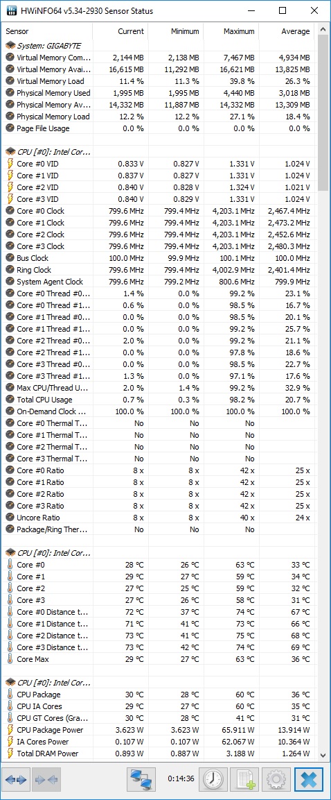

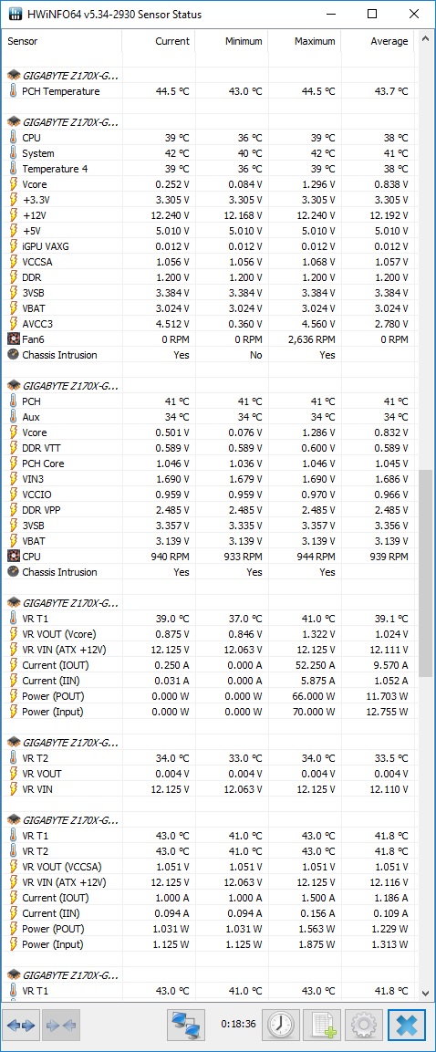

Na gornjem su setu slika vidljive temperature i parametri izmjereni prilikom testiranja video igre pri Fast postavkama ventilatora, a na donjem setu u Slow postavkama. Odlično je vidljivo koliko je ključan dobar protok zraka kroz kućište jer su u gornjem slučaju maksimalne temperature do CPU-a, preko matične ploče pa do GPU-a zamjetno niže. Ako vas par stupnjeva gore dolje ne zamara previše vrijedi baciti pogled na maksimalnu zabilježenu brzinu ventilatora na grafičkoj kartici koja je bila najbučnija komponenta u sustavu. Tako smo sa višim brojem okretaja sistemskih ventilatora ostvarili nižu buku rada grafičke kartice i samim tim smanjili ukupnu buku rada.
