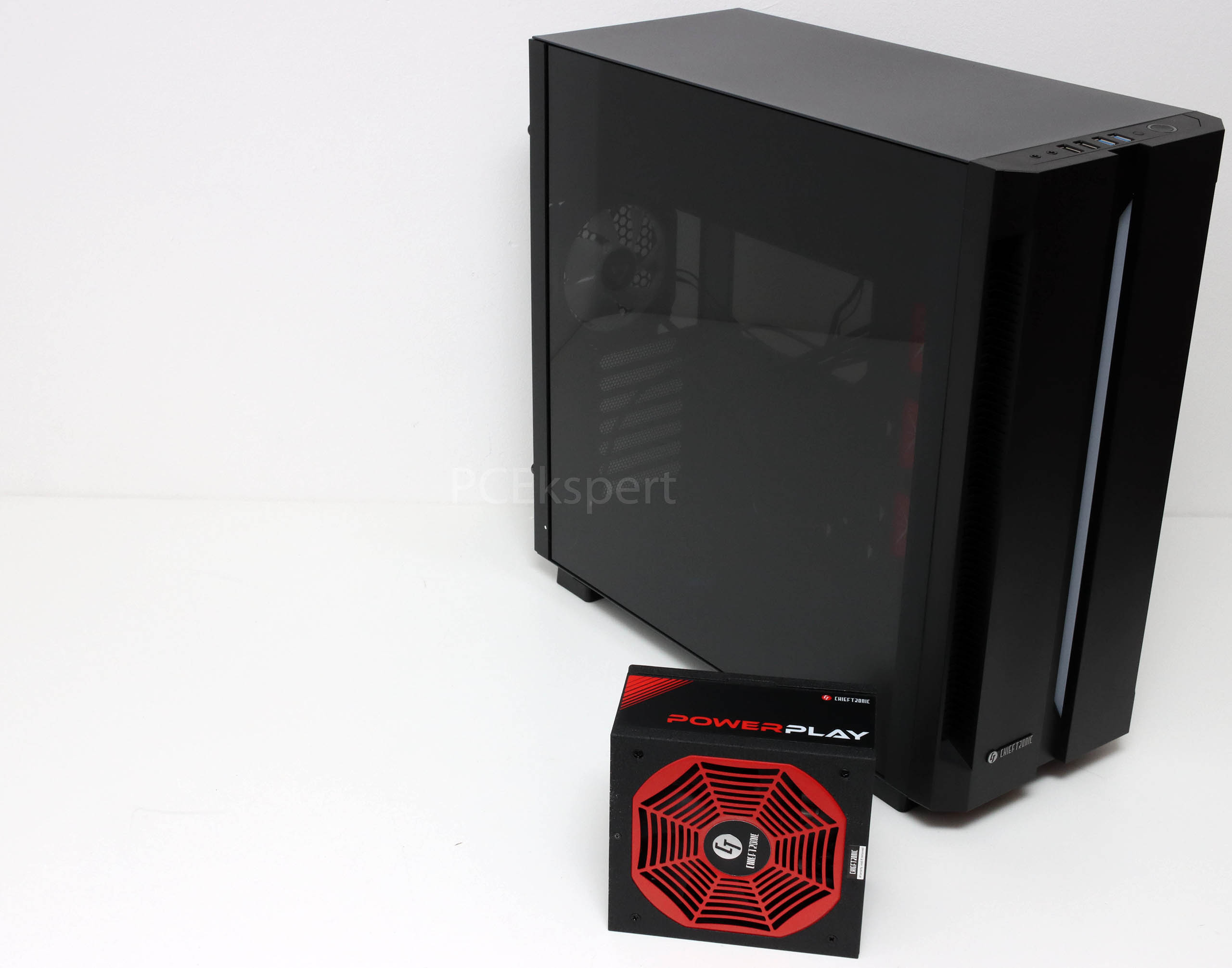

Chieftronic, brand poznatijeg Chiefteca nam je na test poslao svoje G1 kućište i uz njega PowerPlay 650 W napajanje. G1 je prvo kućište koje je Chieftronic predstavio početkom ove godine, kada je brand i lansiran. Riječ je o mid tower modelu klasičnog i pomalo retro unutarnjeg rasporeda, što podrazumijeva smještaj napajanja u vrh kućišta. S druge strane, modernizirano je s dvije RGB LED trake na prednjoj strani i takvim ventilatorom na ispuhu. Uz kućište stiglo je i PowerPlay napajanje snage 650 W i Gold certifikata učinkovitosti.
chieftronic_g1_1 chieftronic_g1_2
Predstavljanjem Chieftronic branda, Chieftec je početkom ove godine proslavio svoju 25. godišnjicu postojanja, a svi su im proizvodi zamišljeni i dizajnirani u Njemačkoj. Već dugo nismo na testu imali nikakav njihov proizvod, pa je došlo vrijeme da to ispravimo. G1 kućište je prvi proizvod koji se pojavio pod novim brandom, a dolazi u bijeloj kartonskoj kutiji s crnim natpisima i grafikom. Unutar kutije je kućište smješteno u debeli stiropor i platnenu crnu vrećicu s Chieftronic natpisom i logoom s obje strane.
chieftronic_g1_3 chieftronic_g1_4
G1 kućište, ili punog imena GR-01B-OP je standardno mid tower kućište, dimenzija 502 x 210 x 476 milimetara s nožicama i mase okruglih 8 kilograma. Napravljeno je od čelika pobojanog u crnu mat boju, s plastičnom prednjom stranicom, plastičnim nožicama i staklenom bočnom stranicom. Čelik je debljine 0.8 milimetara (SPCC), a bočna je stranica od kaljenog stakla debljine 3 milimetra i malo je zatamnjena. Prednja plastična stranica je po sredini prepolovljena na dva dijela cijelom dužinom, a u tom se centralnom "kanjonu" nalaze dvije trake od mliječne plastike iza kojih su RGB LED trake za osvjetljenje. U donjem se lijevom kutu nalazi Chieftronic logo. Bokovi prednje stranice su zaobljeni i tu se sa svake strane nalaze usisne rešetke s filtrima protiv prašine. Tako je ovo kućište po svojoj prirodi zatvoreno, jer je kapacitet usisa zraka manji.

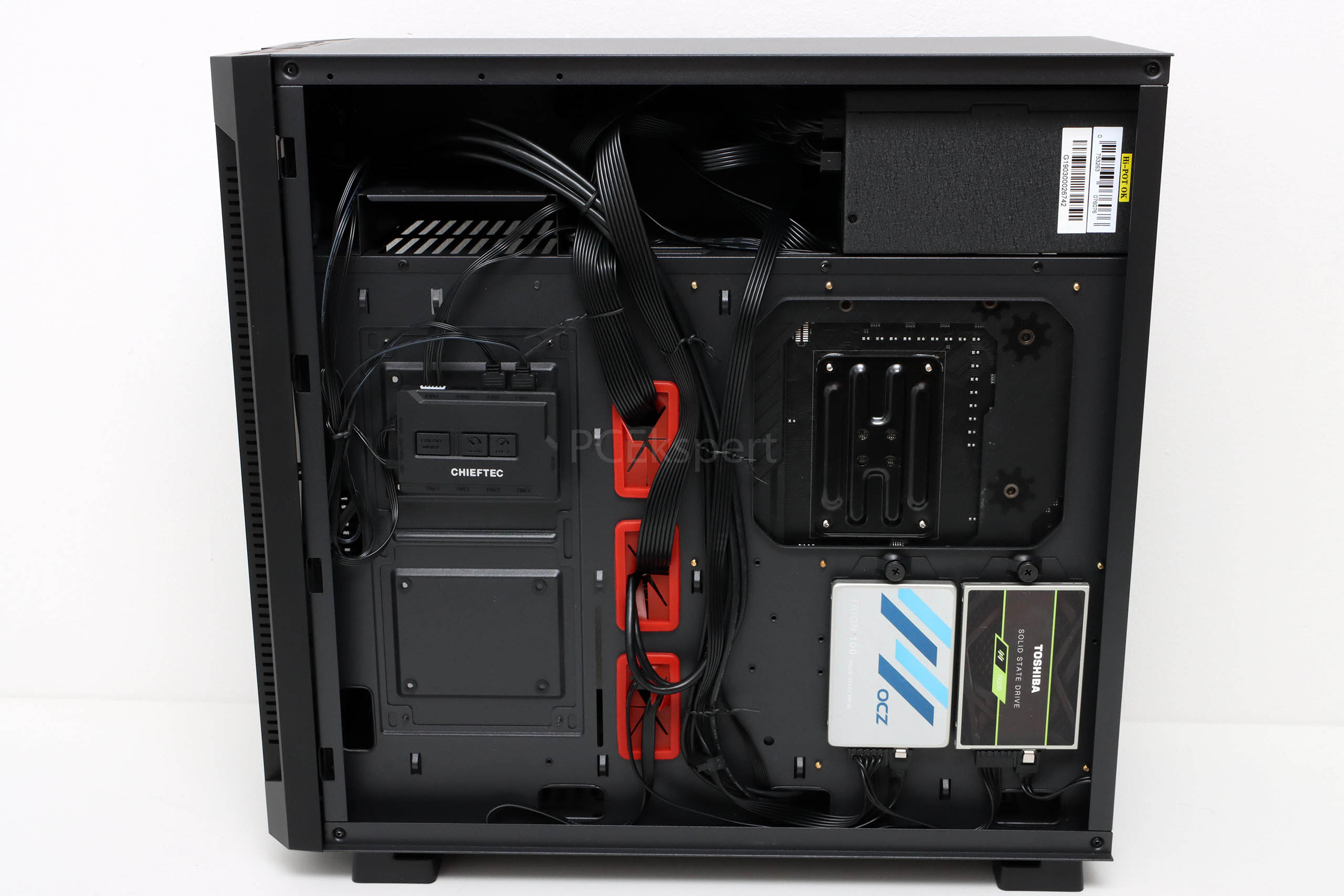

Unutrašnjost je kućišta vrlo prostrana zbog velikih vanjskih dimenzija, a podijeljena je u dva dijela. Već nekoliko godina je uobičajeno vidjeti kućište pregrađeno na dnu, s mjestom za napajanje i kavezima za diskove. U Chieftronicu su se odlučili za pregradu na vrhu, a u donji prostor idu matična ploča i ostale komponente. G1 prima Mini ITX, microATX i ATX matične ploče maksimalnih dimenzija 305 x 245 milimetara što znači da Extended ATX matične ploče ne stanu. Maksimalna visina CPU hladnjaka može biti 160 milimetara, a dužina grafičke kartice 400 milimetara.
chieftronic_g1_12
Na drugoj strani nalazimo dva odvojiva nosača za SSD-e tik ispod proreza za donji nosač CPU hladnjaka, mjesto za montažu trećeg i četvrtog SSD-a s lijeve strane, s tim da se na gornjem nalazi kontroler za ventilatore o kojem ćemo malo više kasnije. U gornjem se odjeljku nalazi prostor za napajanje dužine između 140 i 200 milimetara, te kavez za dva 3,5-inčni disk. Prostora za aranžiranje kabela, kao i metalnih ušica za vezice ima dovoljno pa je kabele moguće vrlo uredno složiti.
chieftronic_g1_13 chieftronic_g1_14

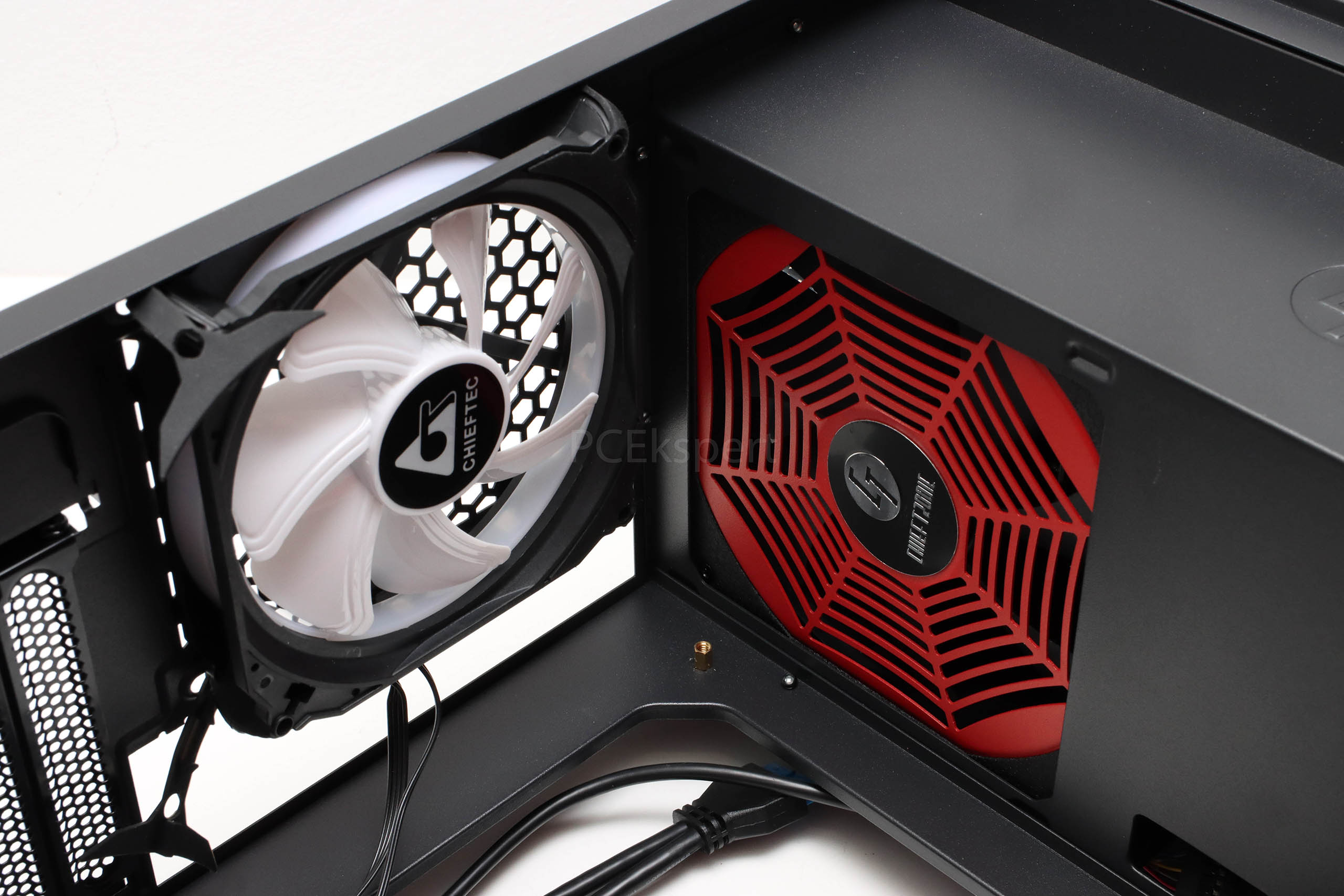

Chieftronic u svojoj ponudi ima i napajanja i to marketinškog imena PowerPlay. Dvije su serije razvrstane po učinkovitosti, Gold i Platinum, a sadrže 550/650/750 i 850/1050W modele. Zanimljiv detalj ih dijeli, osim platforme i snage, različiti su po činjenici da Gold serija ima samo jedan 4+4-pinski EPS konektor, a Platinum ima dva takva konektora. Zanimljiva odluka, s obzirom na to da veliki broj ploča na tržištu ima po dva EPS konektora i to najčešće 8-pinski i 4-pinski. Jamstvo na sva napajanja je 3-godišnje.
chieftronic_g1_20 chieftronic_g1_21
Nama je na test stigao model GPU-650FC koji ima nazivnu vršnu snagu od 650 W. Napajanje dolazi u crno-crvenoj kutiji, unutar koje je dobro  zaštićeno u stiro-pjeni i najlonu. Svi su kabeli  smješteni u torbici zatvorenoj velcro trakom, a osim toga tu je i knjižica s uputstvima na nekoliko jezika, napojni kabel za gradsku mreži i set vijaka za kućište. Treba spomenuti da je napajanje potpuno modularno, te da su svi kabeli flat tipa što olakšava njihovo aranžiranje. Popis kabela:

Napajanje je zanimljivo dizajnirano. U crnoj metalnoj kutiji grube teksture, s donje je strane umetnuta rešetka koja pokriva ventilator napravljena u obliku paukove mreže i pobojana u crveno. Chieftronic je opet pokazao razigranu stranu, okrenutu gamerima i odlično su pogodili dizajn nečega što je teško napraviti zanimljivim. Ipak, ono što je bitnije, nalazi se unutra. Posudili su poznatu CWT-ovu DC-DC platformu s jednim +12V vodom koji je u stanju dati 54.2 A struje, tj. 650,4 W snage. Uz to, +3,3 i +5V vodovi daju maksimalnih 22A tj. kombiniranih 120 W. CWT je u izradi koristio japanske 105°C kondenzatore pa bi i trajnost trebala biti vrlo dobra. Primijenjen je i niz zaštita - AFC (Automatic Fanspeed Control), OCP (Over Current Protection), OPP (Over Power Protection), OTP (Over Temperature Protection), OVP (Over Voltage Protection), SCP (Short-Circuit Protection), SIP (Surge & Inrush Protection), UVP (Undervoltage Protection) i No-load Operation. PFC je aktivan.
chieftronic_g1_24 chieftronic_g1_25
Ulazne karakteristike su 100 do 240 V napona, 47 do 63 Hz frekvencije i 10 A struje, pa je napajanje pogodno za rad u svim strujnim mrežama svijeta. Teško je 2,36 kilograma i dimenzija je 160 x 150 x 86 milimetara. Razina efikasnosti je već spomenutih 80 Plus Gold što znači da u cijelom radnom području efikasnost mora biti iznad 88%. Ventilator koji se nalazi u napajanju je promjera 140-milimetara, te može raditi i u polupasivnom načinu rada. No i pri maksimalnom broju okretaja nije naročito bučan. Na stražnjoj se strani nalazi i tipka za uključivanje polupasivnog moda rada. Konektori za kabele su dobri, nismo imali problema sa spajanjem i odspajanjem, a njihov je broj proporcionalan broju kabela koji dolaze uz napajanje. Ponovno, čudi nas izbor samo jednog EPS konektora no što je tu je - većina ploča će ionako raditi samo s jednim, no dva su ipak poželjna za overclocking.

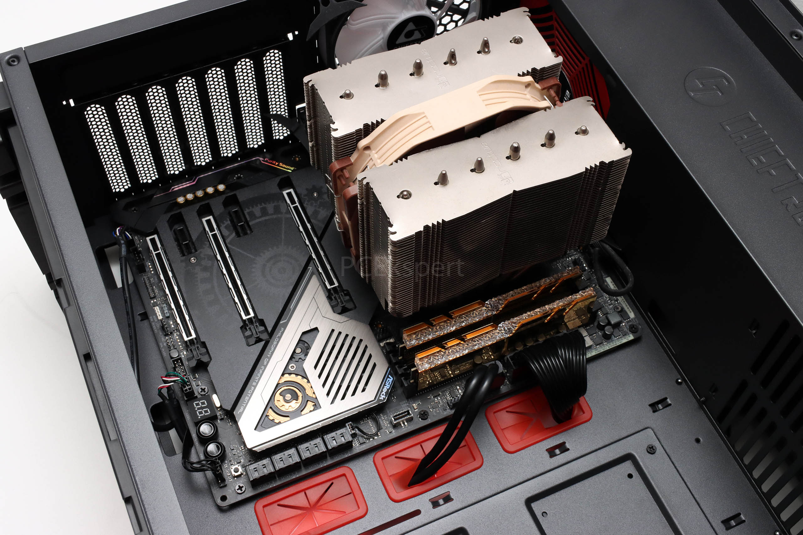

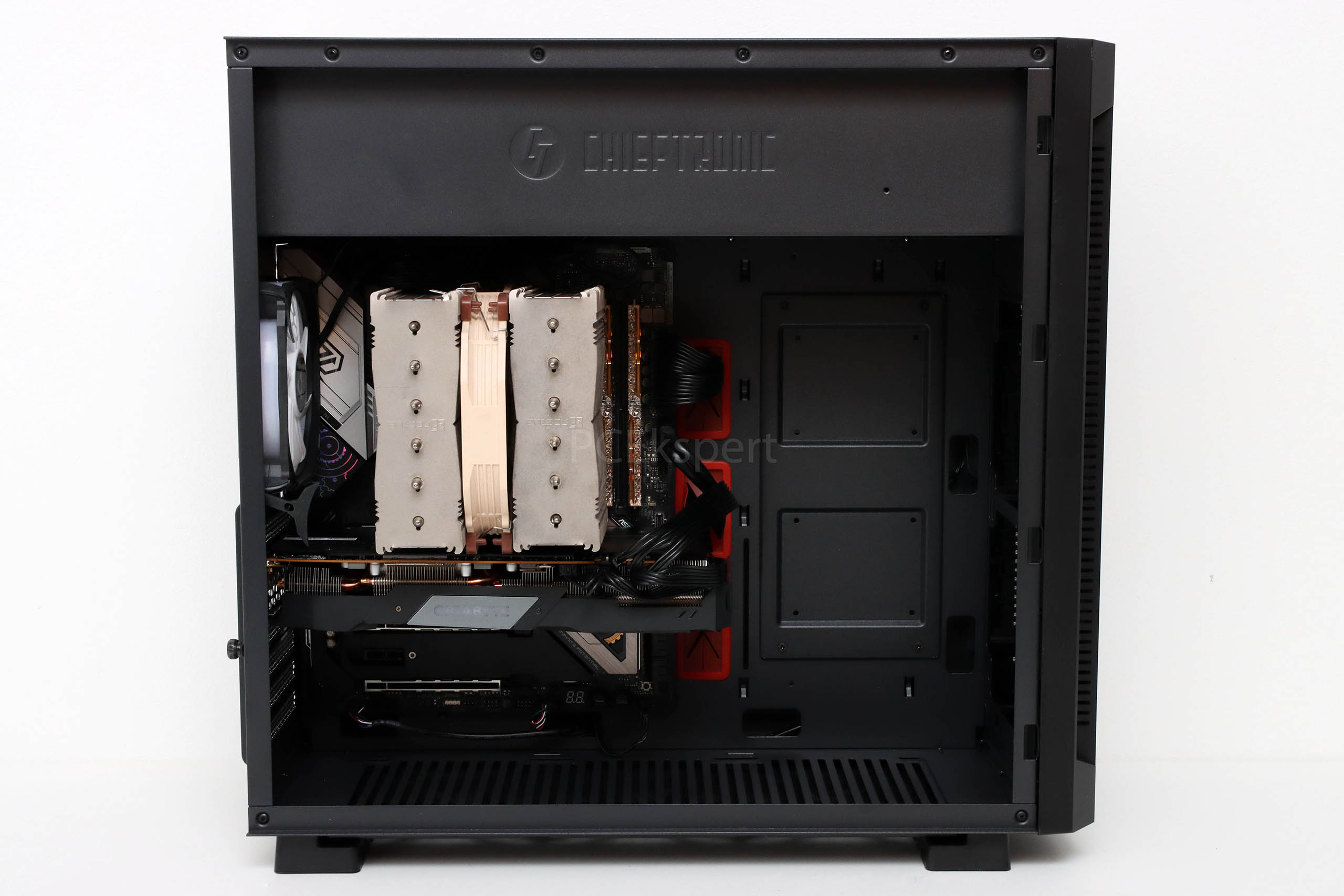

Napajanje se odlično izgledom uklapa u ostatak kućišta, no lijepu će paukovu mrežu zakriti bilo koji veći CPU hladnjak. Masivni poput naše Noctue D15 u potpunosti ju pokriva. Mi smo se odlučili u ovo kućište ugraditi ASRockovu X570 Taichi ploču s AMD-ovim Ryzenom 9 3900X na njoj i G.Skillovom Trident Z Royal 3.600 MHz memorijom kapaciteta 16 GB. Ugradnja komponenata je relativno jednostavna i jedino na što treba paziti je da ako ploču ugrađujemo s već montiranim hladnjakom, je da prije nego ju ugradimo i pričvrstimo vijcima spojimo EPS konektor. Prostora kraj ovako velikog hladnjaka jednostavno nema, pa je naknadno prikopčavanje nemoguće. Sve ostalo je vrlo jednostavno, a i kabeli se lako aranžiraju i provlače.

Na ploču smo ugradili i Gigabyteovu Radeon RX 5700XT Gaming OC grafičku karticu, koja tek za malo prelazi dužinu matične ploče pa je prostora u unutrašnjosti ostalo pregršt. To znači da smo i bez većih problema mogli ugraditi 280-milimetarski radijator na prednju stranicu. U ovoj kombinaciji nismo imali usisnih ventilatora, pa smo performanse hlađenja testirali u lošijim uvjetima, tj. onako kako kućište dolazi iz tvornice. Uz to, Noctui smo ostavili i samo jedan ventilator, jer je drugi pretjerano stršao van kućišta.

I straga je situacija ostala koliko toliko uredna. Kabele nismo posebno aranžirali jer računalo ne ostaje u upotrebi, a za kraj smo samo ugradili dva SSD-a na za to predviđena mjesta i bez problema i njihove kabele posložili da ne smetaju. Gore je kao što vidimo ostalo mnoštvo neispunjenog prostora jer je PowerPlay napajanje dovoljno kratko, pa se bez problema mogu ugraditi i dodatna dva diska u nosač.

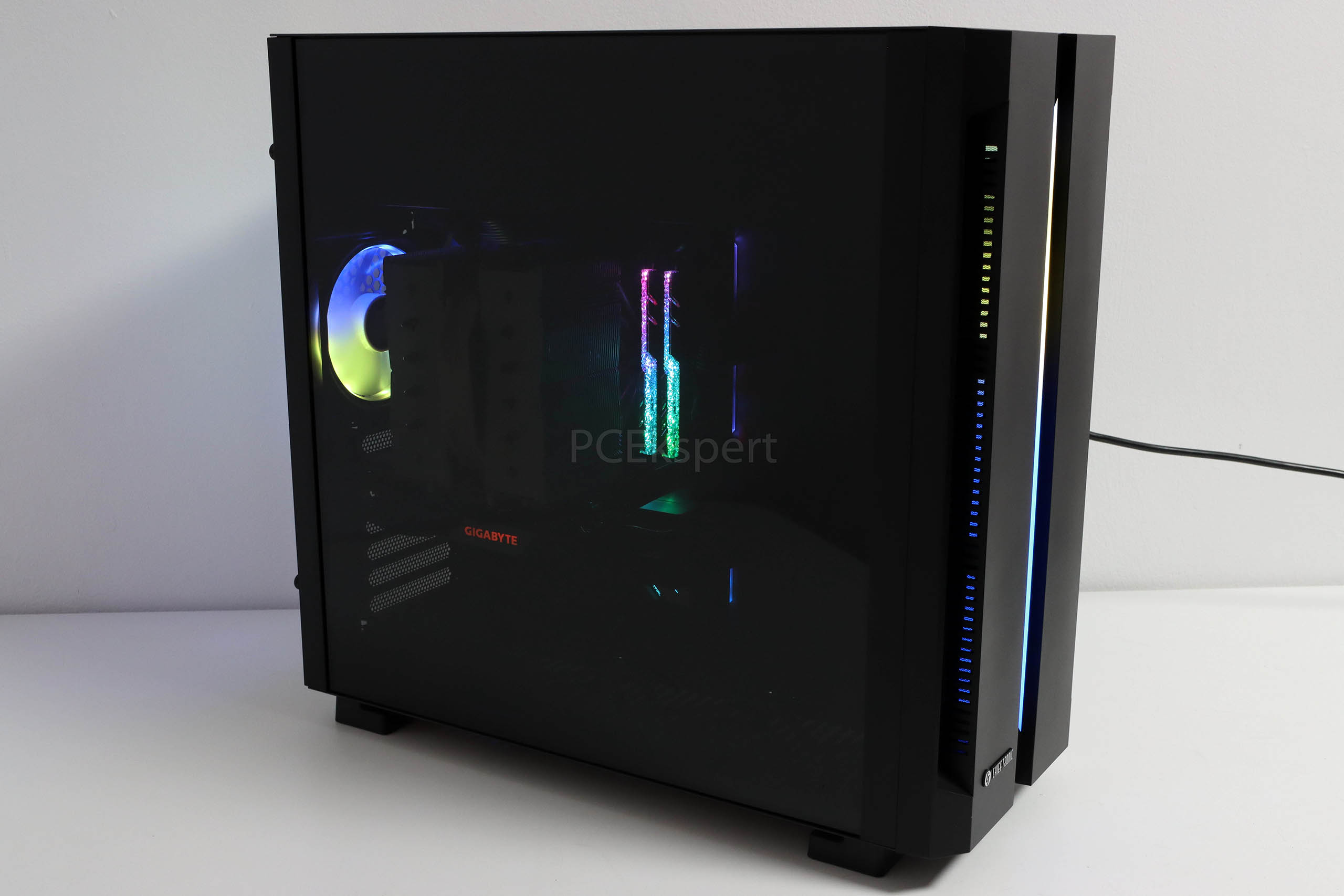

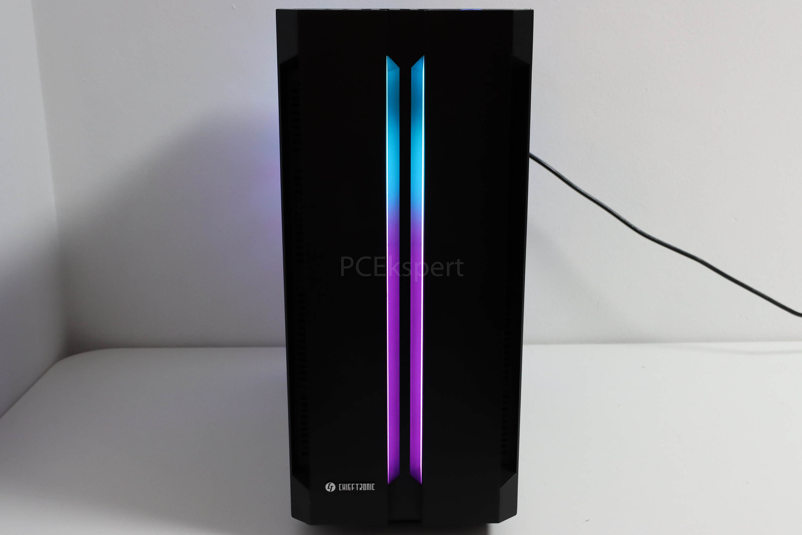

Kao što se i s početne fotografije ovoga članka vidi, kućište dolazi s tri svjetleća elementa. Dvije su RGB LED trake smještene u prednjoj stranici iza mliječne plastike, a treći je element ventilator na ispuhu. Svi su elementi povezani na kontroler koji smo opisali ranije i svi su jasno sinkronizirani. Efektima se može upravljati putem tipke na gornjem panelu ili pak putem softvera ako želimo sve sinkronizirati s pločom.
Treći i najzabavniji način kontrole rasvjete je putem malenog daljinskog upravljača koji dozvoljava promjenu brzine, promjenu efekta, promjenu brzine ventilatora itd. U videu smo probali dočarati sve efekte koje nudi, a moramo priznati i da je Chieftronic samu kvalitetu osvjetljenja izveo solidno. Nije na razini najboljih (Corsaira), no nije ni jako daleko pa će te se bez srama moći hvaliti svojim novim kućištem pred prijateljima s 20 dinamičkih i 9 statičkih modova osvjetljenja.

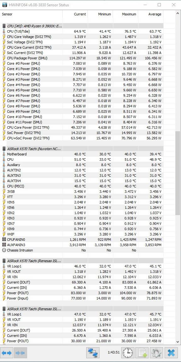

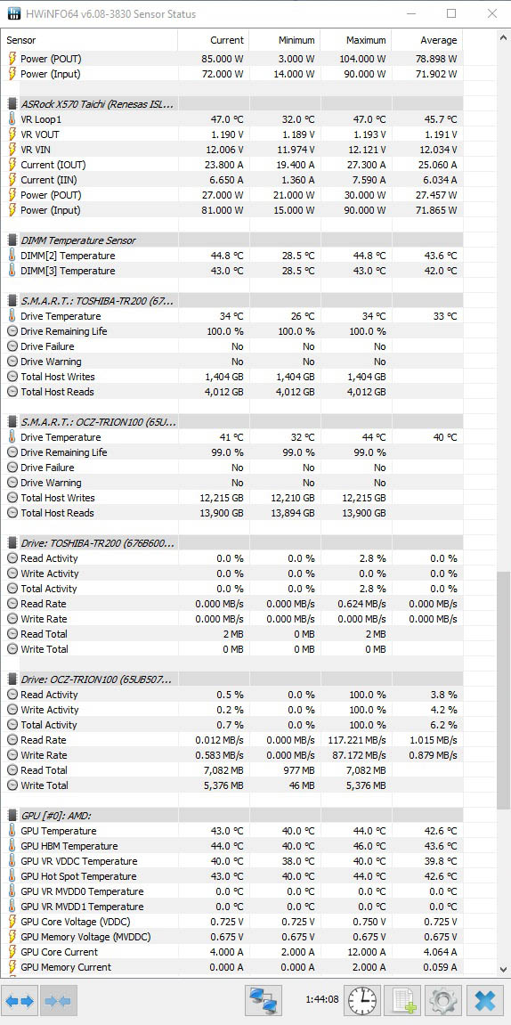

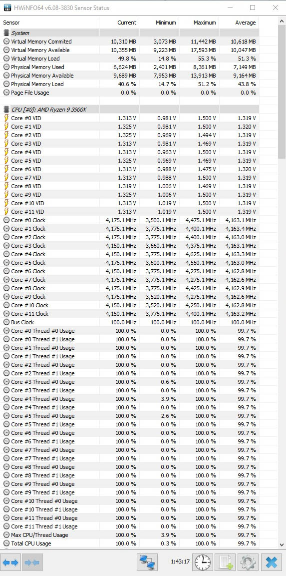

Performanse hlađenja ovoga kućišta su unatoč činjenici da nema usisne ventilatore vrlo solidne, pogotovo kada ih usporedimo s primjerice Corsair 110R rezultatima. Maksimalna temperatura procesora je bila 76,5°C, a prosječna boost frekvencija veća nego u 110R. Ploče su različite no opet vrlo slične pa tu ne bi smjelo biti razlika. S druge strane, kućište otvorenog tipa kao što je Corsairovo 220T je bolje hladilo sve komponente. Na kraju je zaključak da bi bilo poželjno ugraditi jedan ili dva usisna ventilatora za dugoročno niže temperature, a pogotovo ako želimo malo i overclockirati.
