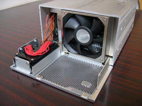

Kućište u kojem je rezervoar, pumpa, radijator sa ventilatorom i upravljačka elektronika

Korisnici se mogu odlučiti za eksterno korištenje ili montažu u računalo pri čemu biraju da li će ga ugraditi u 5,25" utore ili umjesto napajanja, što naravno dolazi u obzir jedino ukoliko kućište posjeduje mjesta za ugradnju dva napajanja (kao npr. Cooler Master Stacker). Mi smo se za potrebe testiranja odlučili za eksternu ugradnju (testno računalo je sklopljeno bez kućišta). Upute koje dolaze sa sustavom su vrlo opširne, ali na trenutke nedovoljno precizne, što može zbuniti manje iskusne korisnike. Srećom, ugradnja je dovoljno jednostavna da to ne predstavlja veliki problem. Prvi korak je povezivanje bloka za vodu sa kućištem u kojem se nalaze rezervoar, pumpa, radijator sa ventilatorom i upravljačka elektronika

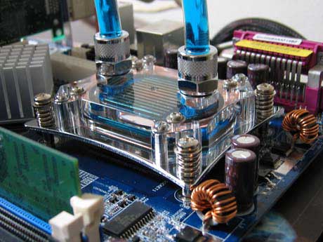

Vodeni blok je svakako najzanimljiviji dio svakog sustava za vodeno hlađenje. Cooler Master nas dizajnom bloka nije razočarao - radi se o bakrenom bloku sa poklopcem od prozirnog pleksiglasa efektivnog, ali i efikasnog dizajna. Donja strana bloka koja naliježe na jezgru je polirana do visokog sjaja, a toplinu se na gornjoj strani prenosi na vodu preko prilično velike površine. Montaža je vrlo jednostavna, no zahtjeva uklanjanje originalnog nosača za hladnjak i vađenje matične ploče iz kućišta kako bi ugradili metalnu podlošku sa donje strane podnožja za procesor. Iako ovaj korak nije jednostavan (pogotovo ukoliko je u računalo ugrađeno više komponenti), metalna podloška jamči da će cijeli sustav biti vrlo čvrsto povezan pri čemu niti jedna komponenta neće biti fizički previše opterećena. Blok se montira kroz rupe na matičnoj ploči, pri tome koristimo vijke točno određene dužine sa limiterom koji sprečava prejako zatezanje, a koji putem opruga održavaju ravnomjeran pritisak na blok sa svih strana. Ukoliko je na procesoru već ugrađen zračni hladnjak, sa ugradnjom bloka pričekajte dok sistem ne napunite rashladnom tekućinom.

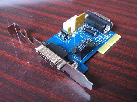

Prije nego pristupimo punjenju sistema, potrebno je ugraditi "PCI" karticu sa upravljačkom elektronikom. Iako se ista ugrađuje u PCI utor, na matičnu ploču se spaja isključivo putem pass through kabela za Power tipku, pa će poslužiti bilo koji utor za ugradnju kartica. Ova kartica na metalnoj pločici ima i utore kroz koje možemo provući cijevi za eksternu ugradnju (cijevi na svojim krajevima imaju hot-plug uvodnice koje teško da će proći kroz te utire što bilježimo kao minus).
"Kartica" služi kao razvodna kutija za ožičenje
Kartica za svoj rad zahtjeva napajanje putem uobičajenog Molex konektora, a putem njega će se napajati upravljačka elektronika. Kartica (osim za paljenje i gašenje sustava istovremeno sa računalom) služi i za emergency shutdown u slučaju pregrijavanja, na nju spajamo termalni senzor, a putem nje se odabire i da li LCD od upravljačke elektronike koristimo ugrađen u kućište sustava ili na posebnom 5,25" panelu (o tome malo više kasnije). Sama pumpa se napaja iz napona gradske mreže (220V), pri čemu kabel za napajanje struju "krade" sa napajanja računala.
Blok ugrađen na procesor - mehanizam koji ga drži uz procesor ne zaklanja pogled na blok

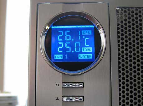

Zaslon je mali, ali sa svim bitnim informacijama, lako čitljiv i pregledan
Manje probleme nam je stvarao čep koji je potrebno odviti da bi počeli puniti sustav - rupa u kućištu u kojoj se nalazi nije bila idealno smještena pa je isti zapinjao prilikom odvrtanja… Sustav prati količinu vode u sustava, pa ako nivo padne ispod dopuštene vrijednosti pali se alarm, a nakon 30ak sekundi se inicira gašenje računala (ovaj period je moguće podesiti u rasponu 1-100 sekundi).

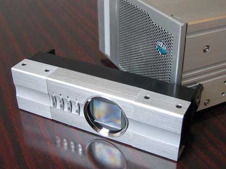

Sloboda odlučivanja u načinu korištenja sustava se najbolje vidi kroz mogućnost odabira lokacije LCD zaslona uređaja. LCD je inicijalno ugrađen u kućište uređaja i na tom mjestu će najviše odgovarati korisnicima koji se odluče za internu ugradnju. Kod eksterne ili ugradnje na stražnjoj strani u mjesto predviđeno za napajanje to nam vjerojatno neće odgovarati. Srećom LCD se može izvaditi i zamijeniti ukrasnom pločicom, te ugraditi u poseban 5,25" panel koji je priložen sa sustavom. Pri tome se može zakretati, pa možemo izabrati da li želimo tipke sa lijeve ili desne strane zaslona. Prilikom korištenja ove mogućnosti se vidi zašto je proizvođač u sustav ugradio "PCI" karticu - LCD se posebnim kablom spaja na nju, a kako je kućište u bilo kojem načinu ugradnje obvezno povezano sa karticom, veza je uspostavljena.
Postupak rastavljanja prednje maske radi prebacivanja LCD zaslona na 5,25" panel
Jednom sastavljen sistem radi pouzdano i efikasno, ali uz jednu veliku manu. Ventilator za hlađenje vode u radijatoru je u testiranom sustavu bio nepodnošljivo glasan. Iako uređaj dozvoljava regulaciju brzine vrtnje (a time i buke) ventilatora na tri brzine (2000/3100/4600 rpm i 23/34/49 dB), i na najmanjem broju okretaja je bio preglasan i tako dosta pokvario dojam koji je komplet na nas ostavio. Nadamo se da se radi o problemu koji se javlja samo na testiranom sustavu, a ukoliko je karakterističan za sve uređaje, vlasnicima preporučamo zamjenu ventilatora (radi se o uobičajenom 80x80x25 mm modelu). Prikaz informacija o sustavu na LCD zaslonu je jasan i pregledan - istovremeno možemo vidjeti temperaturu vode i temperaturu očitanu sa termalne sonde koju je najbolje montirati uz samu jezgru procesora. Istovremeno možemo vidjeti i na kojoj od tri ponuđene brzine se vrti ugrađeni ventilator.
Upravljački modul sa LCD zaslonom ugrađen u 5,25" panel
