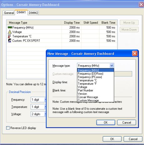

Dashboard
Samo "programiranje" displaya vrši se uz pomoć aplikacije koja se zove Corsair Memory Dashboard. Radi se o softveru koji se vrlo lako koristi tako da tu problema neće biti. Dashboard vam nudi mogućnost odabira stvari koje će se prikazivati na LED displayu te trajanje prikazivanja, redoslijed i sl. Na rasploganju je sve bitno - takt, temperatura, voltaža ili neka poruka - bilo da je Corsairova ili neka koju baš vi želite. Dashboard vam još nudi mogućnost odabira preciznosti, odnosno broj decimala za stvari poput voltaže ili takta.

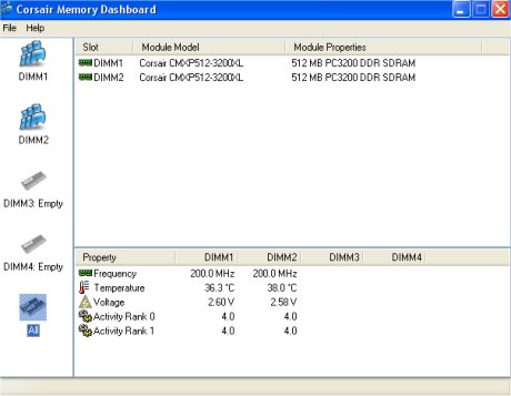

Uglavnom, možete sve postaviti kako vam paše, uključujući i to da se stvari pokazuju naopako ukoliko vam je stroj u nekom čudnom položaju. Ipak, najbitnija stvar kod Dashboarda je ta što pomoću ovog softvera možete točno pratiti što vam se dešava sa memorijom. Dashboard će vam lijepo pokazati koliki napon vaša ploča stvarno daje samoj memoriji te da li je možda za memoriju potrebno osigurati bolje hlađenje ukoliko dostiže iznimno visoke temperature. Jedna stvar koju smo mi npr. primjetili prilikom upotrebe je ta da ploče drugom modulu daju niži napon za 0.02V. Ovakvu pojavu zabilježili smo na tri ploče sasvim različitih proizvođača (i na bazi različitih čipseta) pa je za predpostaviti da vrijedi za većinu matičnih ploča na tržištu.
Na svim pločama koje smo isprobali drugi slot u kanalu dobija niži vdimm
