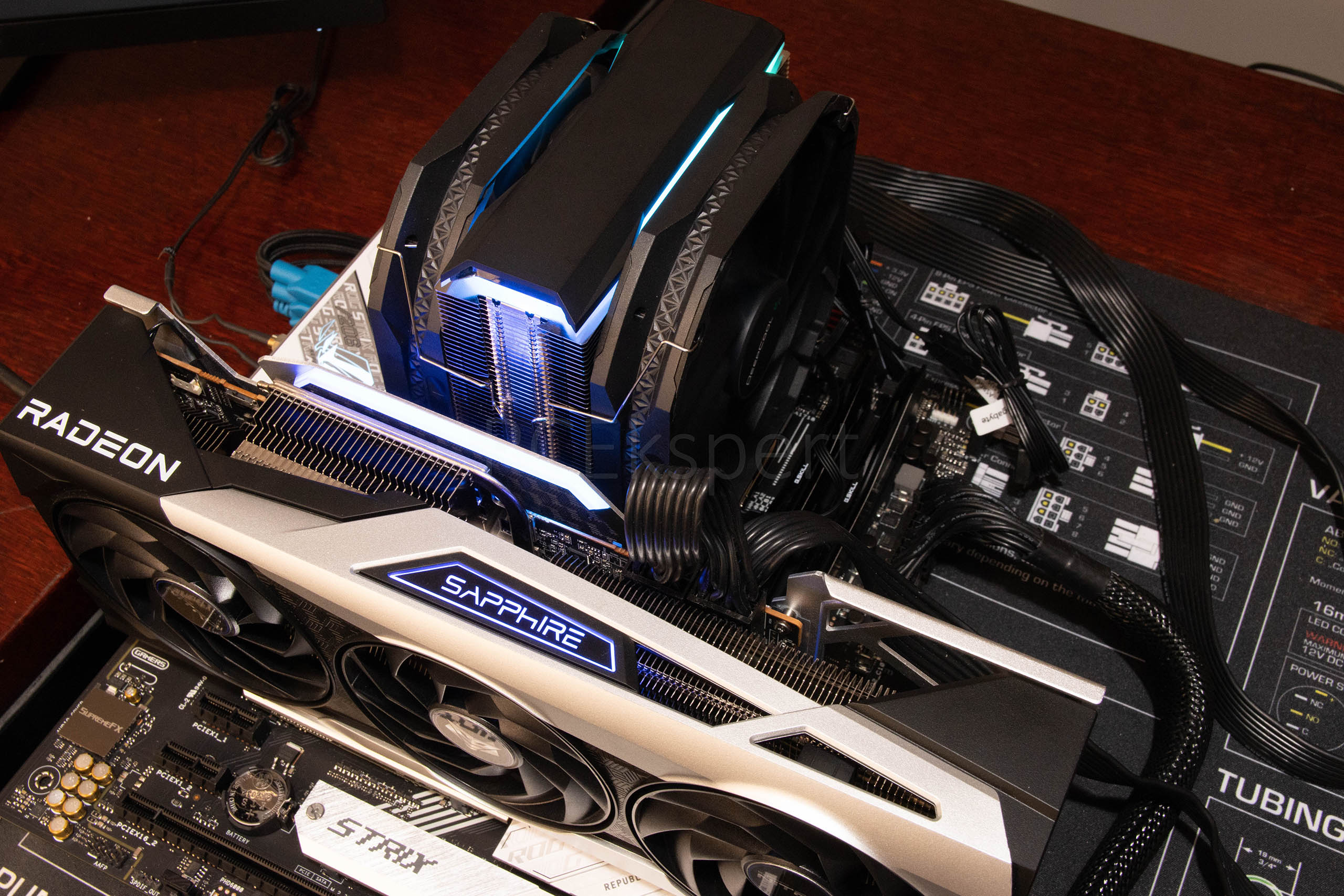

AS500 Plus kao nasljednik AS500 modela jer klasični toranj hladnjak koji ima malo uže tijelo i dva ventilatora u push-pull konfiguraciji. Za razliku od AS500 kojeg smo testirali prije par godina ovaj ima Plus u sufiksu, koji zapravo znači da ima dodatan ventilator. Ukupne dimenzije hladnjaka su 142 x 102 x 164 milimetra, a masa mu je 1.198 grama.

Ventilatori su dimenzija 140 x 140 x 25 milimetara, imaju FDB ovjes i promjenjivu brzinu vrtnje od 500 do 1.200 okretaja u minuti uz pomoć PWM-a. Maksimalni protok zraka je 70,81 CFM, statički pritisak 1,14 mmAq, a buka je 31,5 dB(A). Mi smo uređajem Meterk MK09 na udaljenosti oko 30 cm i na otvorenom bench stolu izmjerili 39,9 dB(A) što je čujno no ne i bučno.
deepcool_as500_plus_ak500_5 deepcool_as500_plus_ak500_6
Hladnjak zauzima dosta mjesta na ploči, no odmah moramo reći da je dobro dimenzioniran i ne smeta ni jednom hladnjaku oko sebe. To znači na nije potrebno dizati ventilatore ni za VRM hladnjake ni za memorijske slotove - ako koristimo samo dva memorijska modula.
deepcool_as500_plus_ak500_7
Podržani su Intelovi LGA2066/2011-v3/2011/1700/1200/1151/1150 i 1155 socketi, te AMD-ovi AM5 i AM4. Testirali smo uz pomoć Asusove ROG Strix B650-A Gaming WiFi ploče i to samo iz razloga jer nosači za AM5 nisu odgovarali na Crosshair X670E Hero ploču. Naime, njen VRM hladnjak je malo širi, tj. malo više prodire prema socketu i nosač ne stoji ravno. Očito je da DeepCool nije planirao veće hladnjake VRM-a, ili možda ni ne očekuju da se ovaj hladnjak montira na Hero ploče.
Inače, instalacija je i na AMD i na Intel sockete relativno jednostavna. Nosači se lako postavljaju, a hladnjak na njih montiramo bez ventilatora. Za Intel 115x sockete dolazi i donji nosač u paketu.
deepcool_as500_plus_ak500_8
ARGB LED osvjetljenje zasebno spajamo na ploču putem 3-pinskog konektora, a moguća je i kontrola putem softvera proizvođača matične ploče. Osvjetljenje nije pretjerano nametljivo, prosječne je kvalitete i prikaza slike, a potrošnja je oko 1,4 W.

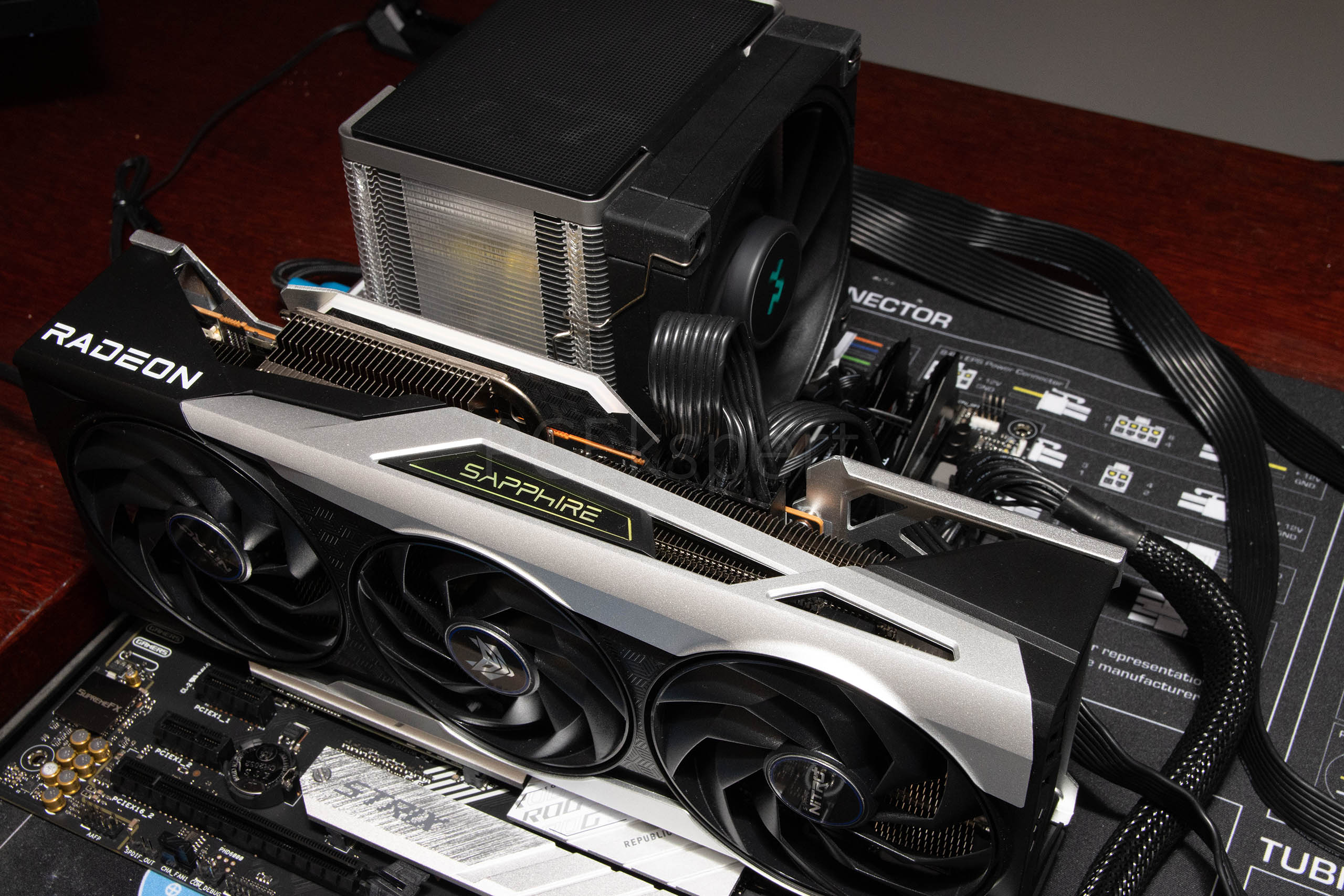

AK500 je relativno novi tip hladnjaka DeepCoola, a mi smo ranije testirali njegovu dual-tower izvedenicu - AK620. Ovo je jednostruki toranj, no nešto većih dimenzija pa uz njega dolazi samo jedan 120-milimetarski ventilator. Taj jedan ventilator tjera zrak kroz gusto raspoređene aluminijske ploče kroz koje vertikalno prolazi pet 6-milimetarskih toplovodnih cijevi.
deepcool_as500_plus_ak500_12
Na stražnjoj strani zadržava specifičan dizajn aluminijskih ploča koji poboljšava protok zraka, a kompletan hladnjak je poniklan i kvalitetno napravljen. Ukupne dimenzije hladnjaka su 127 x 117 x 158 milimetara, a masa mu je 1.040 grama. Bez ventilatora su dimenzije 127 x 90 x 158 milimetara.
deepcool_as500_plus_ak500_13 deepcool_as500_plus_ak500_14
Ventilator je dimenzija 120 x 120 x 25 milimetara, ima FDB ovjes i promjenjivu brzinu vrtnje od 500 do 1.850 okretaja u minuti (PWM). Maksimalni protok zraka mu je 68,99 CFM-a, maksimalni statički pritisak 2,19 mmAq, a buka oko 31,5 dB(A). S dodatkom adaptera s otpornikom koji dolazi u pakiranju se maksimalna brzina ventilatora usporava na 1.550 okretaja u minuti. Ni na maksimumu ovaj ventilator nije bučan pa smo izmjerili 39,3 dB(A) na udaljenosti 30 cm Meterk MK09 uređajem.
deepcool_as500_plus_ak500_15 deepcool_as500_plus_ak500_16
Kao što smo napisali, cijeli je hladnjak poniklan, pa je takva i bakrena baza koja je solidno glatka, a sve one male nesavršenosti bi trebala popuniti pasta. Ono što je zanimljivo kod ovog hladnjaka je da je njegovih pet 6-milimetarskih toplovodnih cijevi postavljeno u offset u odnosu na tijelo kako bi se postigla kompatibilnost s matičnim pločama, tj. memorijskim modulima. Stoga primjerice AS500 Plus i AK500 nemaju iste mehanizme, tj. vijke za pričvršćivanje. Oni kod AS500 su viši i smetaju toplovodnim cijevima.
deepcool_as500_plus_ak500_17
Kompatibilnost je stoga vrlo dobra i jedino što je DeepCool zeznuo (a možda okriviti možemo i Asus) je kod X670E Hero ploče na koju jednostavno poprečne grede nije moguće montirati. Što se same montaže tiče ona je vrlo jednostavna. Slična je procedura kao i kod AS500, no kod ovog hladnjaka moramo skinuti gornji poklopac i upotrijebiti odvijač koji dolazi u paketu. Montaža i na Intel i na AMD ploče je zadovoljavajuće jednostavna, pa bi se i početnici trebali lako snaći.
