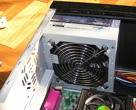

Jedini ventilator u kućištu je onaj na napajanju
Raspored mjesta za ventilatore na ovom kućištu nije najsretnije riješen. Straga nalazimo jedno mjesto za 80mm ventilator, a na prednjoj strani jedno modularno mjesto za 80 ili 92-milimetarski ventilator. S obzirom da niti jedan ventilator nije tvornički ugrađen u kućište, pretpostavljamo da je proizvođač zamislio da posao ventilacije odrađuje 120mm ventilator na priloženom napajanju. Mjesta za ventilatore sama po sebi nisu neka sreća s obzirom da filtera za prašinu nema, a prorezi za zrak na limu su dosta grubi. Također treba reći da mjesto za ventilator na prednjem dijelu ne podudara s kavezom za diskove pa oni nisu adekvatno hlađeni. Doduše, moguće je dokupiti dodatni kavez za diskove koji se montira baš iza prednjeg ventilatora, no to je ipak dodatni trošak.

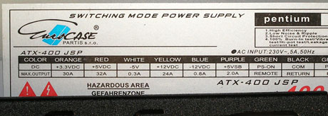

400W, ali samo prema specifikaciji
Na kraju, recimo par rečenica o napajanju. S obzirom da se radi o napajanju koje je prilagođeno ML-5412 kućištu, izbor konektora na njemu je skroman. Tu je 24-pinski ATX konektor (moguće je skinuti dodatna 4 pina i koristiti ga kao 20-pinksi), 4-pinski 12V rail te četiri molex konektora i jedan mini-molex konektor za floppy pogon. Ovo je sasvim dovoljno za uredsku ili standardnu kućnu konfiguracija, ali ne i za išta više. Kabeli su inače prilično kratki, no to je u ovom slučaju plus s obzirom da je samo kućište malo, pa bi korištenje dužih kabela samo stvorilo dodatni nered u kućištu. Kao što smo već prije napomenuli, napajanje hladi jedan 120mm ventilator (prilično tih) koji istovremeno dublira i kao ventilator za ventilaciju kućišta.
