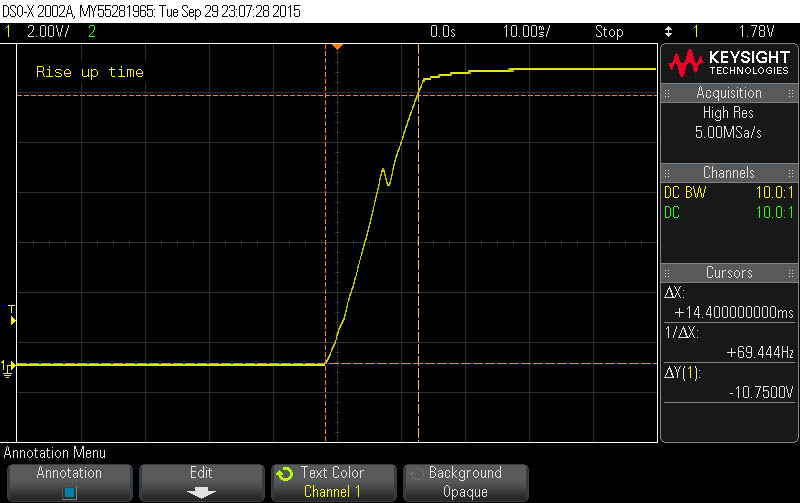

evga_430w_Rise_up_time
Rise up time je mjeren na jednom kanalu i mjereno je vrijeme od uključivanja do trenutka kada je napajanje postiglo 12v na izlazu. Vrijednost je solidnih 14.4 ms.
