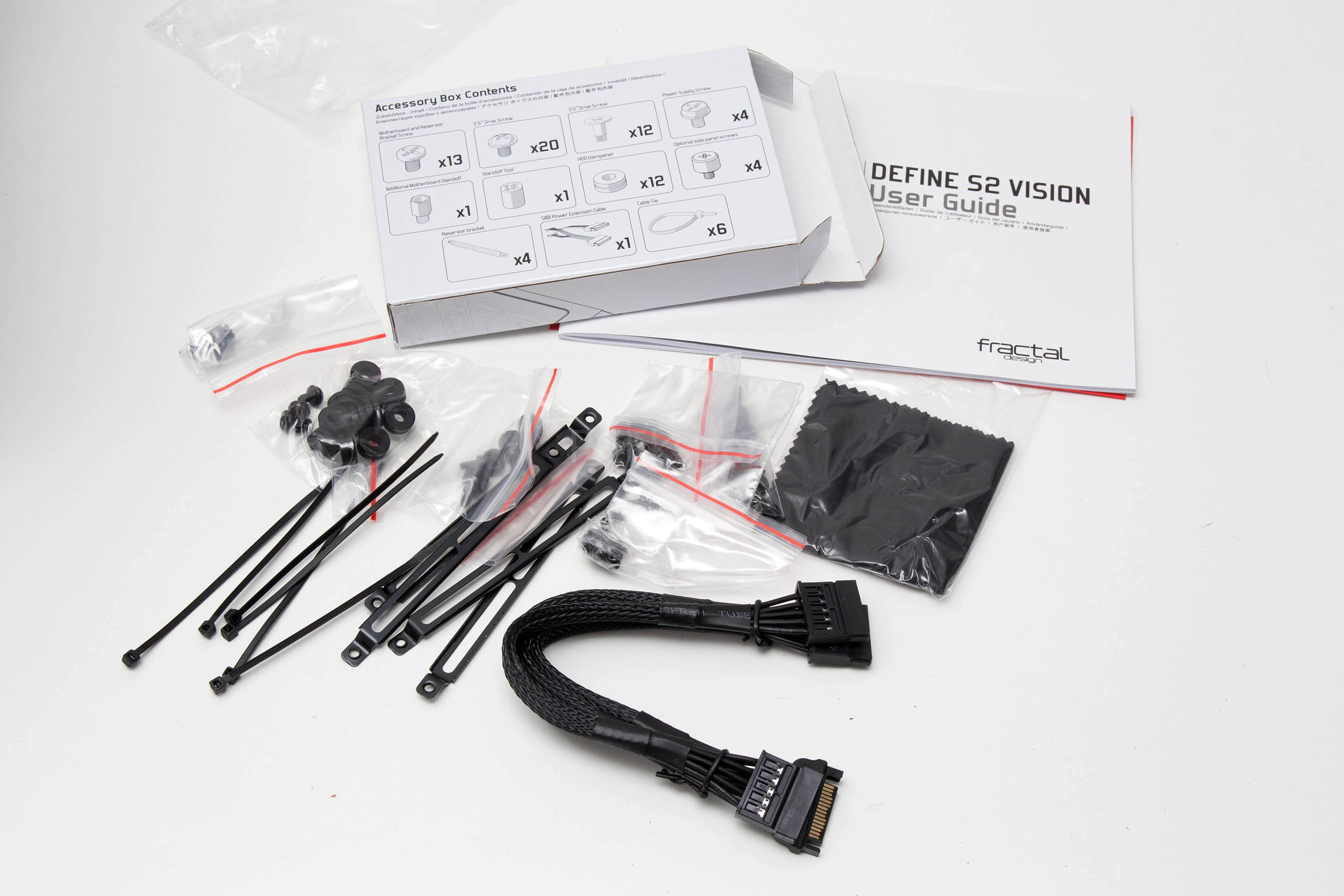

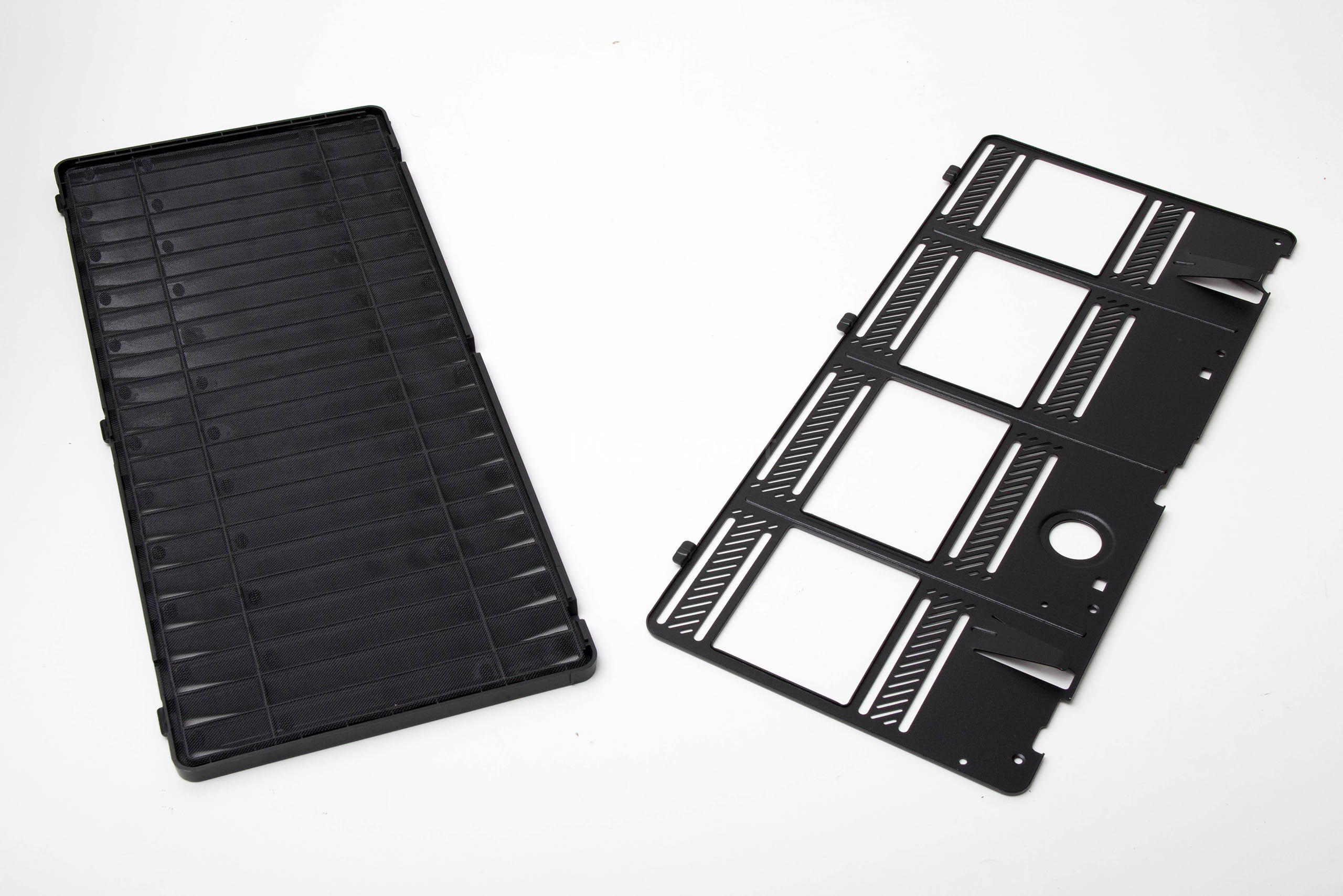

Posebnost S2 je i dodatna kutija u kojoj nalazimo dodatke poput seta montažnih elemenata (vijci, vezice i slično), te dva dodatna dijela, tj. dvije dodatne površine za kućište. Jedno je plastična mreža za prašinu, a drugo nosač za ventilatore i komponente vodenih hlađenja koji dolazi ispod mreže. Oba ova dijela zamjenjuju staklenu gornju stranicu, no o tome ćemo detaljnije kasnije u tekstu.

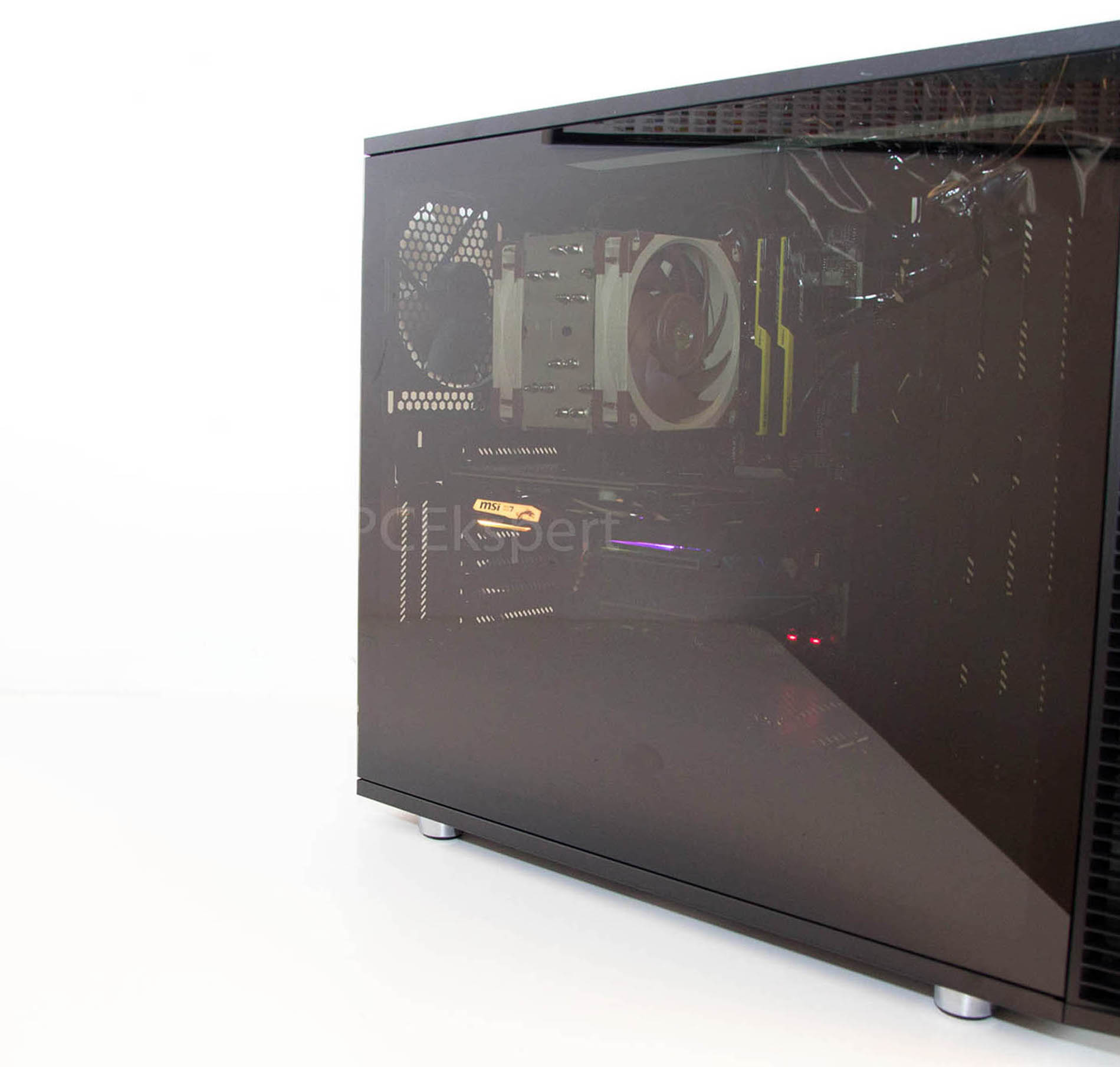

Već je po prvoj fotografiji lijepo vidljivo da je vrlo teško snimiti kućište sa svim staklenim površinama i refleksije ima posvuda. Define S2 Vision je zadržalo onaj isti monolitan dizajn kao i Define S te S2, a staklene su ga površine dodatno oplemenile.

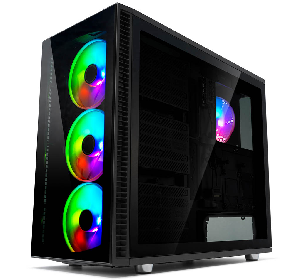

Jednostavnost prije svega, oštri bridovi i Blackout shema, za kućište koje nipošto ne smije stajati skriveno. Ako vam nije do Blackouta, tada potražite RGB verziju koja osim ventilatorima, bliješti i ugrađenim LED trakama. Nama se nekako, više sviđa ova stealth izvedba.
Kućište krase četiri stranice od kaljenog stakla. Bočne su od ruba do ruba staklene, prednja također ali je ugrađena u plastični okvir, dok je gornja unutar metalnog dijela i odvojiva je. Kućište je zatvorenog tipa, tj. ima manje proreze za zrak koji se uvlači u njega. Na ovom su oni ograničeni na dvije tanke bočne trake, sa svake strane iza prednjeg stakla, a zrak može ulaziti i s donje strane kućišta. Svi su usisi filtrirani. Za one koji žele bolji protok zraka, gornja se staklena stranica može skinuti i zamijeniti prozračnijom.

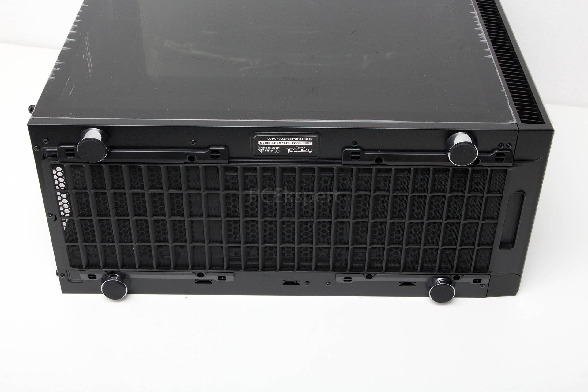

Stražnja je stranica klasične izvedbe i tu se ne razlikuje od klasičnog S2 modela. Na dnu je ležište za napajanje, koje se ugrađuje straga skidanjem okvira koji se montira na napajanje - standardna Fractalova praksa. Iznad se nalazi sedam horizontalnih i dva vertikalna proreza za kartice.
Svaki je pokriven svojim metalnim poklopcem koji je pričvršćen thumb vijkom s unutarnje strane. Svaki je naravno i perforiran za bolji protok zraka. Iznad se nalaze prorez za stražnje I/O portove matičnih ploča, i rešetka iza koje je veliki ispušni 140-milimetarski ventilator.

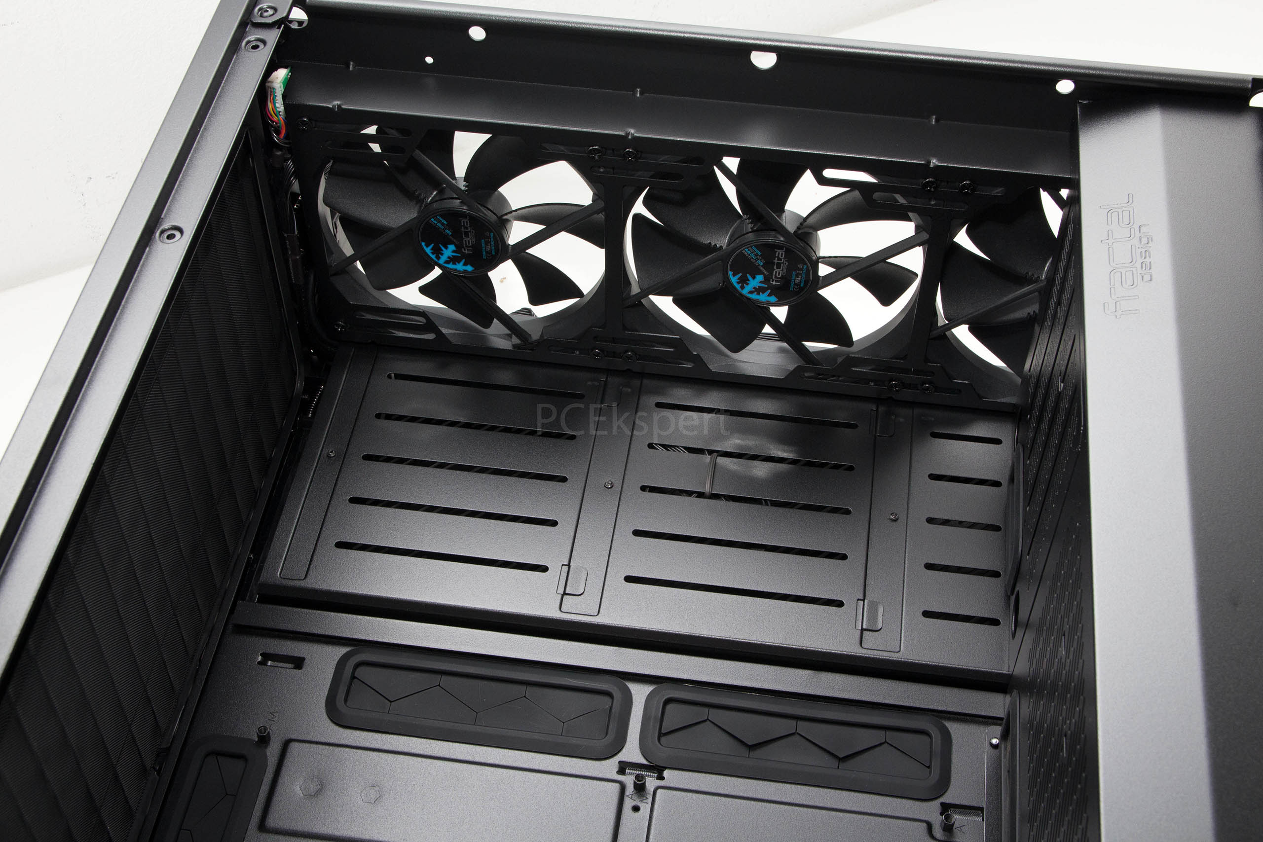

Prednja je stranica plastični okvir, na kojem se sprijeda nalazi kaljeno staklo, a unutar okvira su i filteri za prašinu, kao i čepovi koji drže prednju stranicu za metalno kućište. Skidanjem prednje stranice (povlačenjem odozdo), otvara se pristup trima Dynamic X2 GP-14 PWM 140-milimetarskim ventilatorima. Kao što smo vidjeli, uz kućište dolazi i četvrti takav na ispuhu. Riječ je o poznatim ventilatorima iz ranijih serija kućišta, s LLS ovjesom (long life sleeve) i MTBF vremenom od 100.000 sati.
Brzina vrtnje se kontrolira putem PWM-a i 4-pinskog konektora, i to između 500 i 1.700 okretaja u minuti. Maksimalni statički pritisak je 1.95 mmH2O, a maksimalni protok zraka je 105.9 CFM-a. Proizvođač navodi maksimalan podatak o buki od 33.7 dB, a mi smo Meterk MK09 uređajem izmjerili čak 47 dB i to na pola metra od kućišta. Naravno, ventilatori rijetko kada rade na maksimumu i najčešće se zadržavaju na buci od 40 do 42 dB.

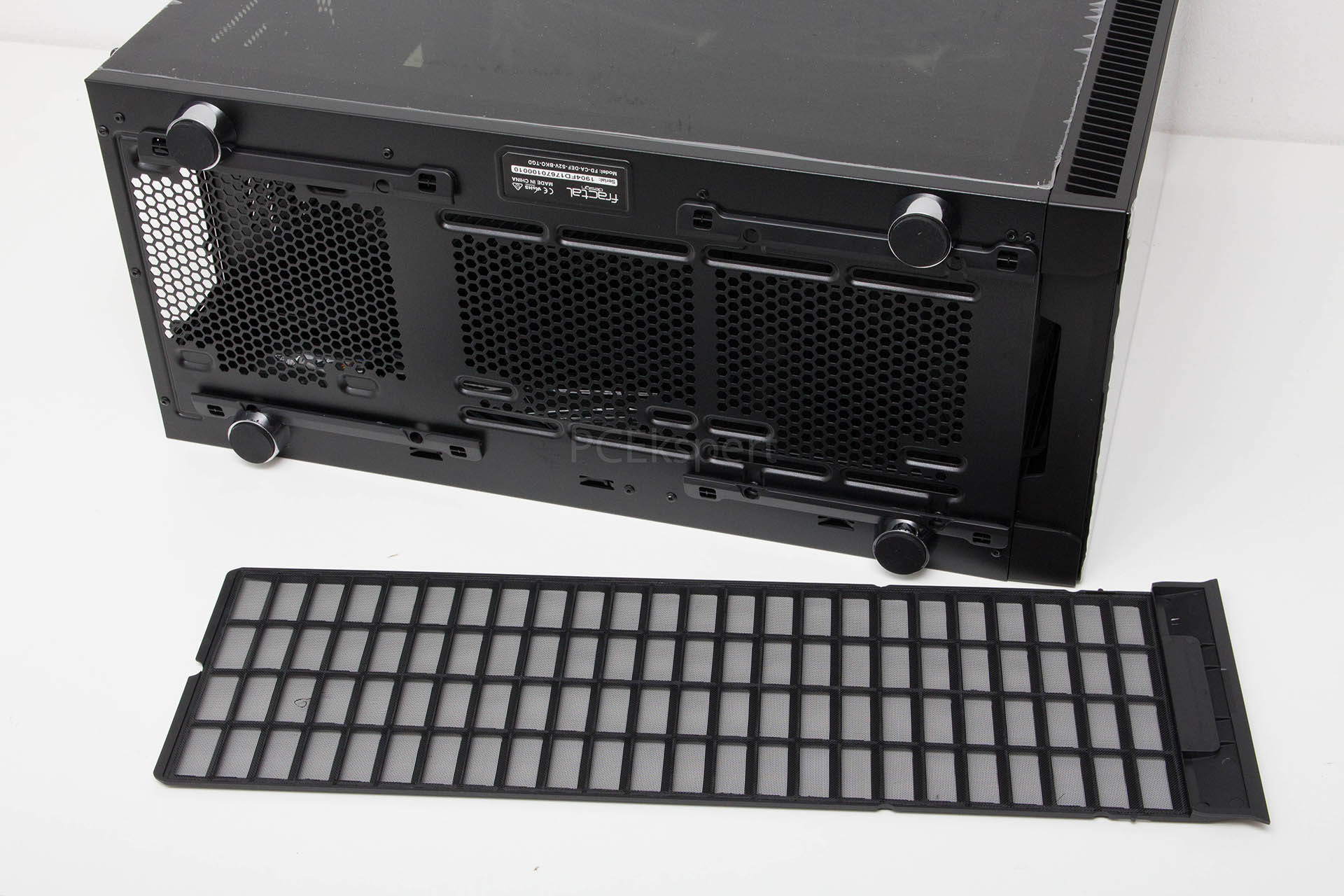

Donja strana kućišta je cijela perforirana i preko nje cijele montiran je plastični (najlonski) filtar za prašinu. Filtar je montiran na plastične tračnice i lako ga se uklanja radi čišćenja. Kada ga sklonimo vidimo strukturu donje mreže - veliki otvor za usis napajanja, i dva manja za 120/140 milimetarske ventilatore ili 240-milimetarske radijatore. Kućište stoji na četiri sjajne plastične noge u čijoj je bazi guma koja otežava klizanje po podlozi.

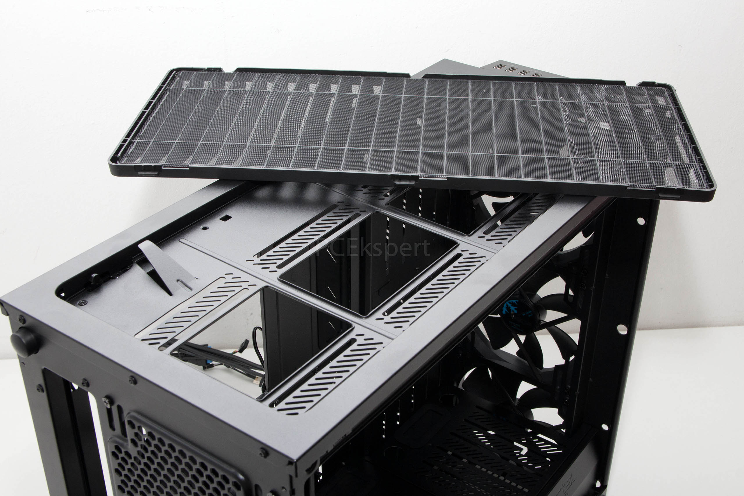

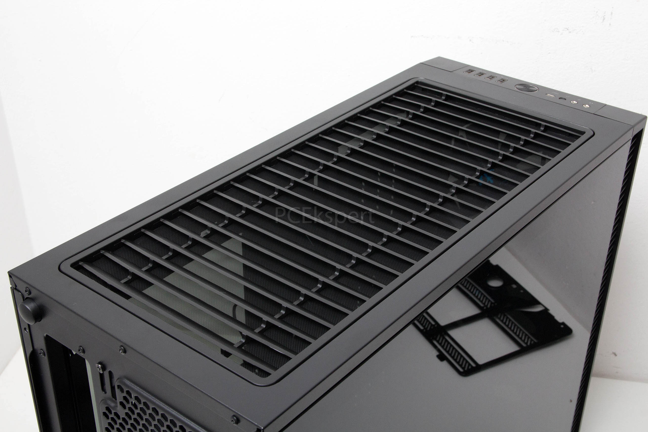

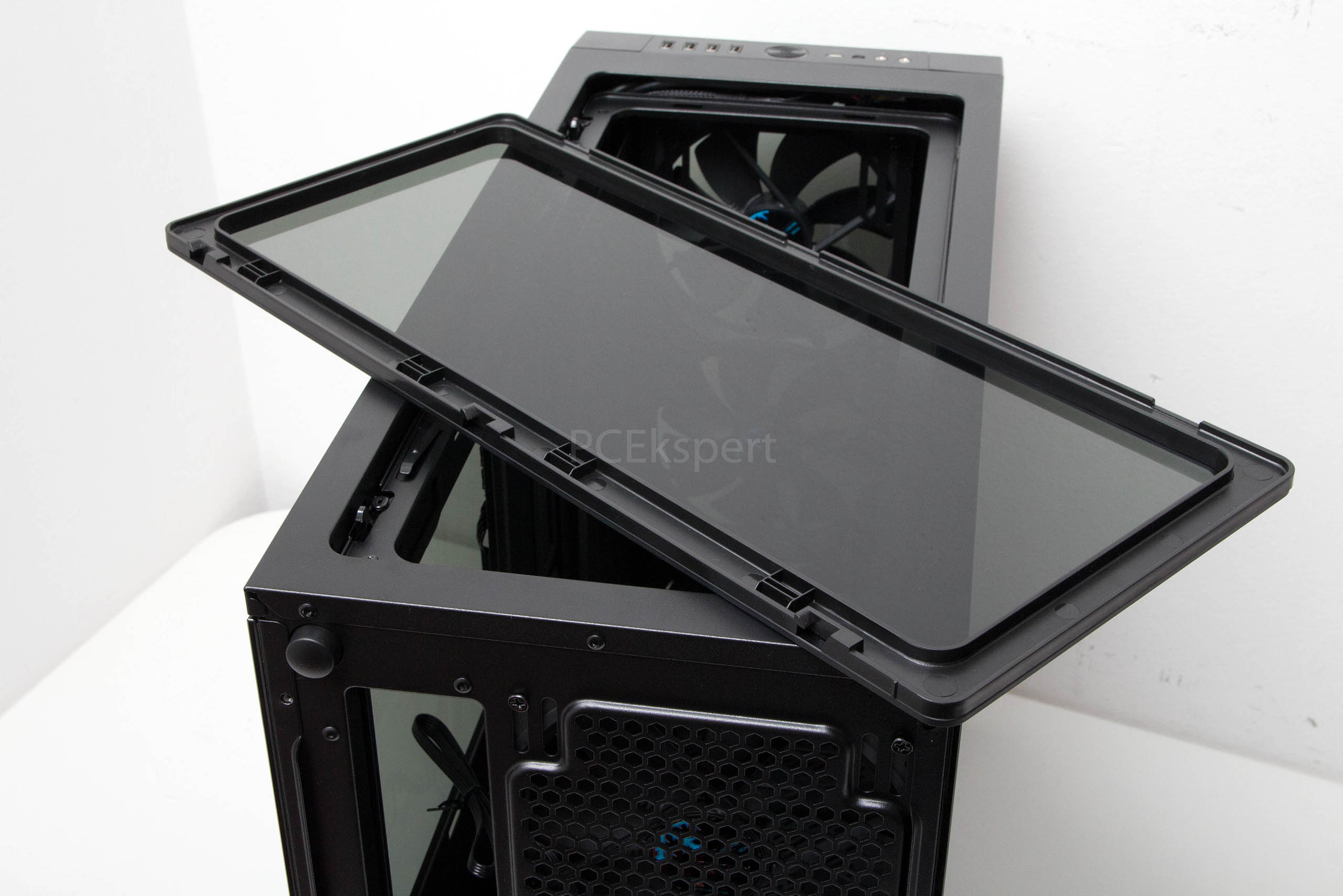

Na vrhu se nalazi staklena stranica koja s donje strane ima plastični okvir koji ulazi u mehanizam u samom kućištu. Na stražnjoj se strani pri vrhu nalazi poveća tipka za izbacivanje mehanizma, tj. gornje stranice. Kompletan se mehanizam može i izvaditi, kako bi se ugradio dodatni set nosača za ventilatore ili radijator te filtar prašine. Ugradnja je jednostavna, nosač staklene stranice se drži na četiri vijka, a isto toliko je potrebno za postaviti nosač ventilatora.
Na nosač je moguće instalirati tri 120/140-milimetarska ventilatora ili jedan 360-milimetarski radijator za vodeno hlađenje - pod uvjetom da komponenta na matičnoj ploči nisu više od 35 milimetara, u suprotnom maksimum je 280 milimetara.
Tako ostvarujemo visoku protočnost ovoga kućišta za hlađenje najmoćnijih komponenata. Jednom kada je gornji nosač instaliran, potrebno je pritisnuti filtar u mehanizam i to je to. Uklanjanje filtra je identično kao i staklene stranice, pritiskom na tipku straga i izbacivanjem mehanizma.

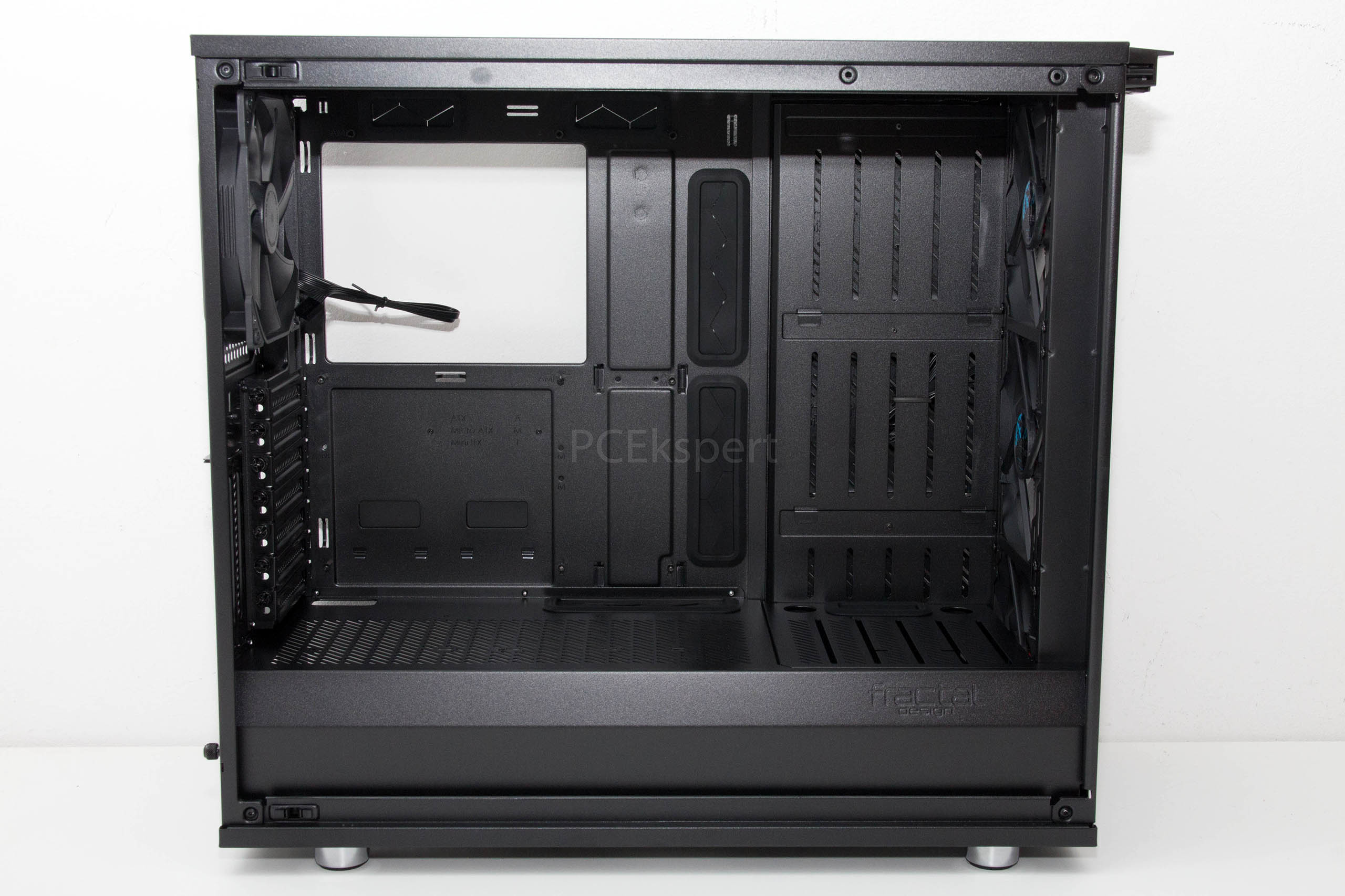

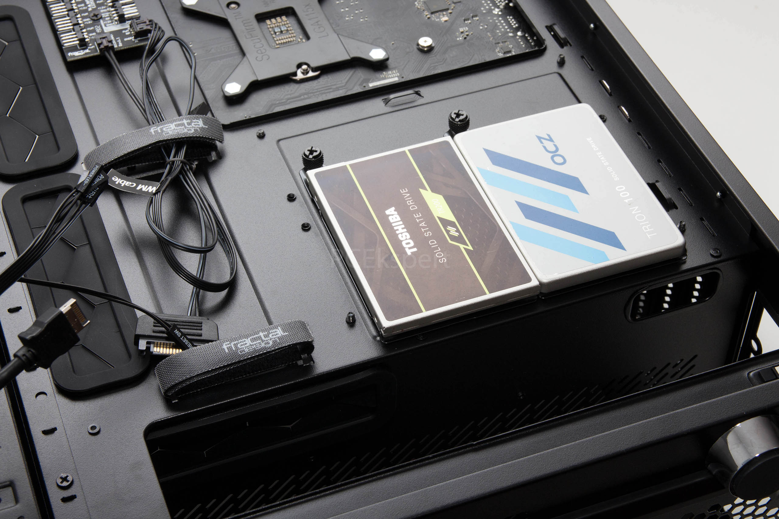

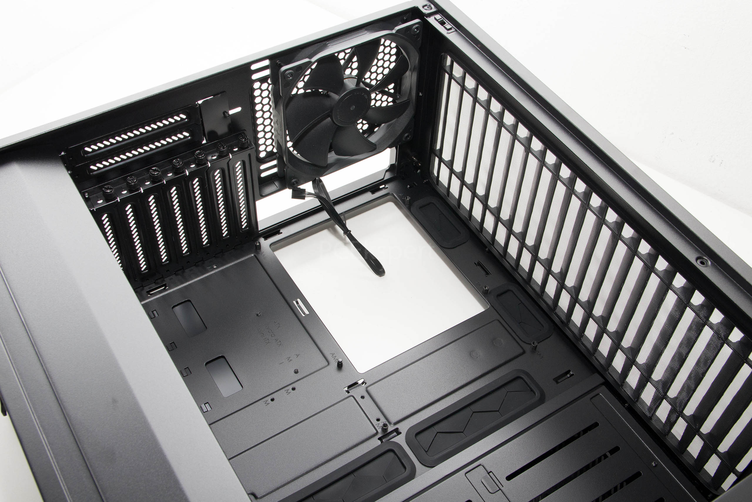

Unutrašnjost je podijeljena u dva dijela, tj. na dnu je pokrov napajanja. Sam je pokrov multifunkcionalan, pa je na njega moguće postaviti dva kaveza za 2,5-inčne diskove na srednji dio, a prednji je moguće ukloniti i na njega instalirati spremnik za vodu za custom loop vodeno hlađenje.
Unutrašnjost inače prima grafičke kartice dužine do 440 milimetara (pod uvjetom da nema ničega na prednjoj strani, i hladnjake za procesore visine do 185 milimetra. To je ostavilo 23 milimetra straga za aranžiranje kabela. Kućište je potpuno crno, vrlo masivno i napravljeno od čvrstog čelika koji se nigdje ne uvija i s odličnom završnom obradom.

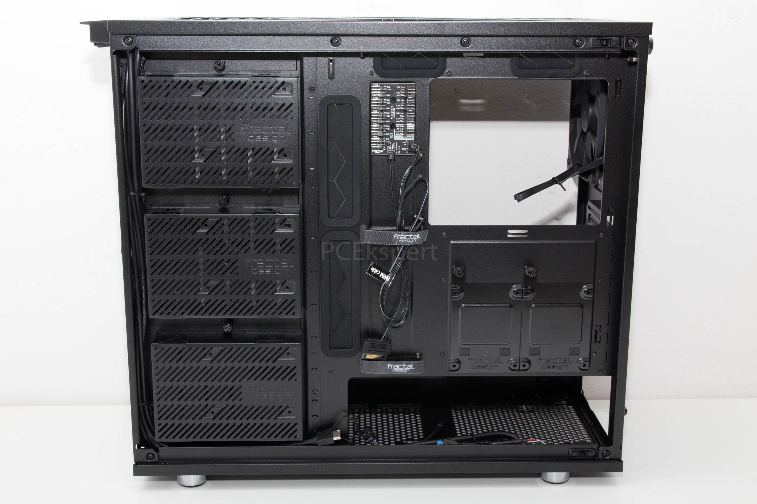

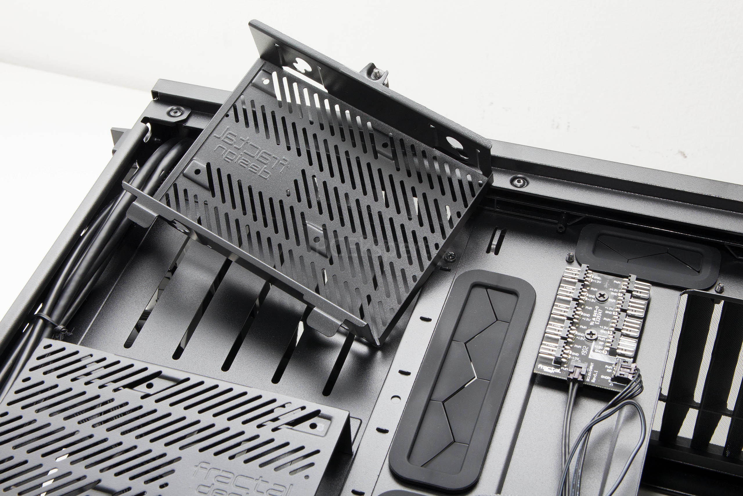

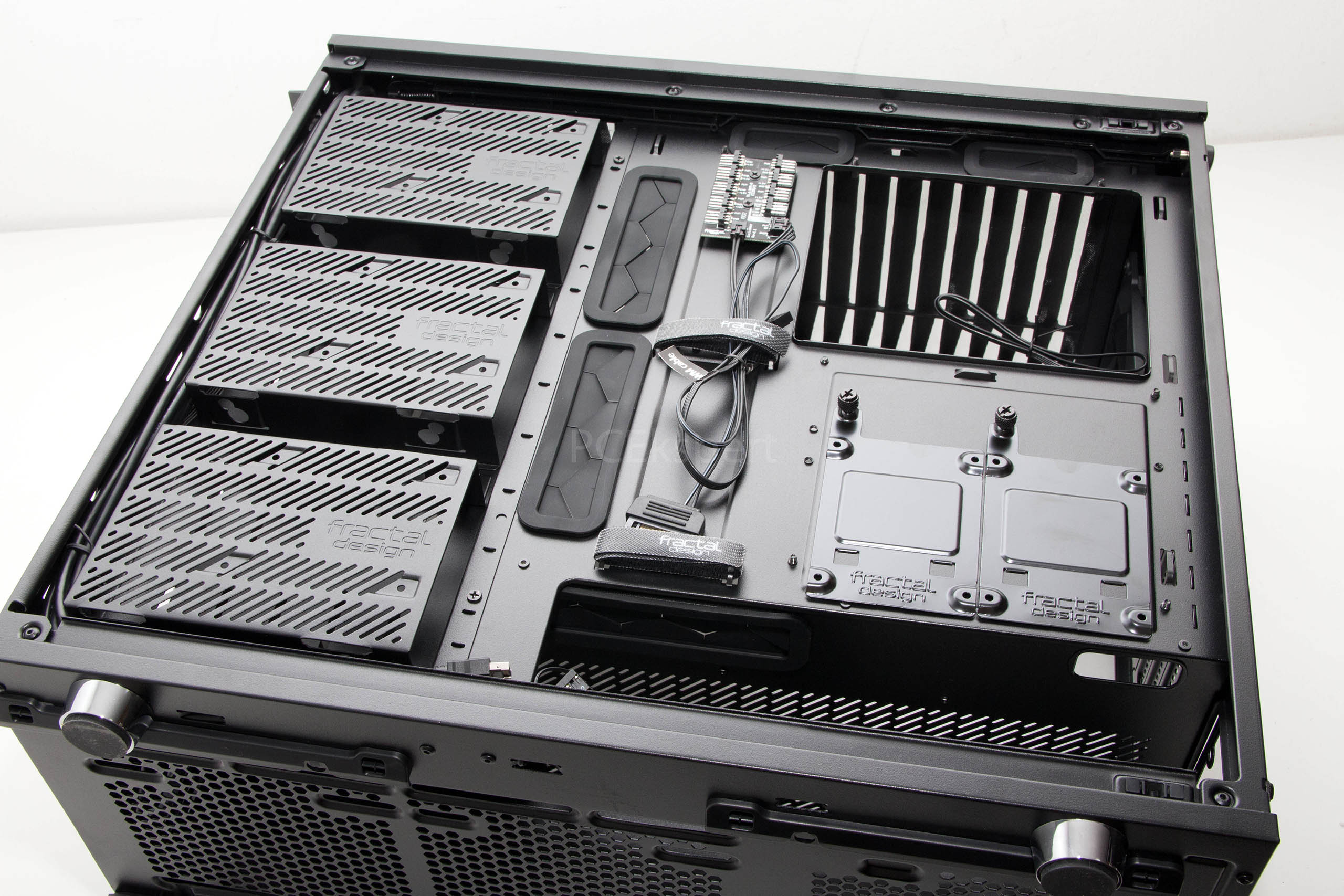

Desno na stražnjoj se strani kućišta nalaze tri kaveza za 2,5/3,5-inčne diskove koji se mogu ukloniti i ne koristiti. perforirani su radi efikasnijeg hlađenja i drže se samo na jednom thumb vijku. Smještanje 3,5-inčnih diskova na ovu poziciju nije najbolje, jer je njima potrebno prisilno hlađenje, a ovdje toga nema.
Na sredini su dva velika gumirana proreza za provlačenje kabela, a još su dva takva na vrhu. Straga se nalazi i Nexus 9P hub za devet ventilatora koji se napaja iz SATA Power konektora, a ima 4-pinski PWM konektor za spajanje na ploču. Tu su i dvije Fractal brendirane čičak trake za aranžiranje kabela, a vidimo i dva dodatna nosača za 2,5-inčne diskove koje je moguće preseliti i na poklopac napajanja s druge strane kućišta. Kad smo kod napajanja, njegova dužina može biti do 300 milimetara, i kao što smo napisali izgrađujemo ga sa stražnje strane.

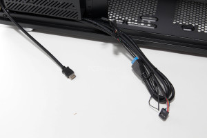

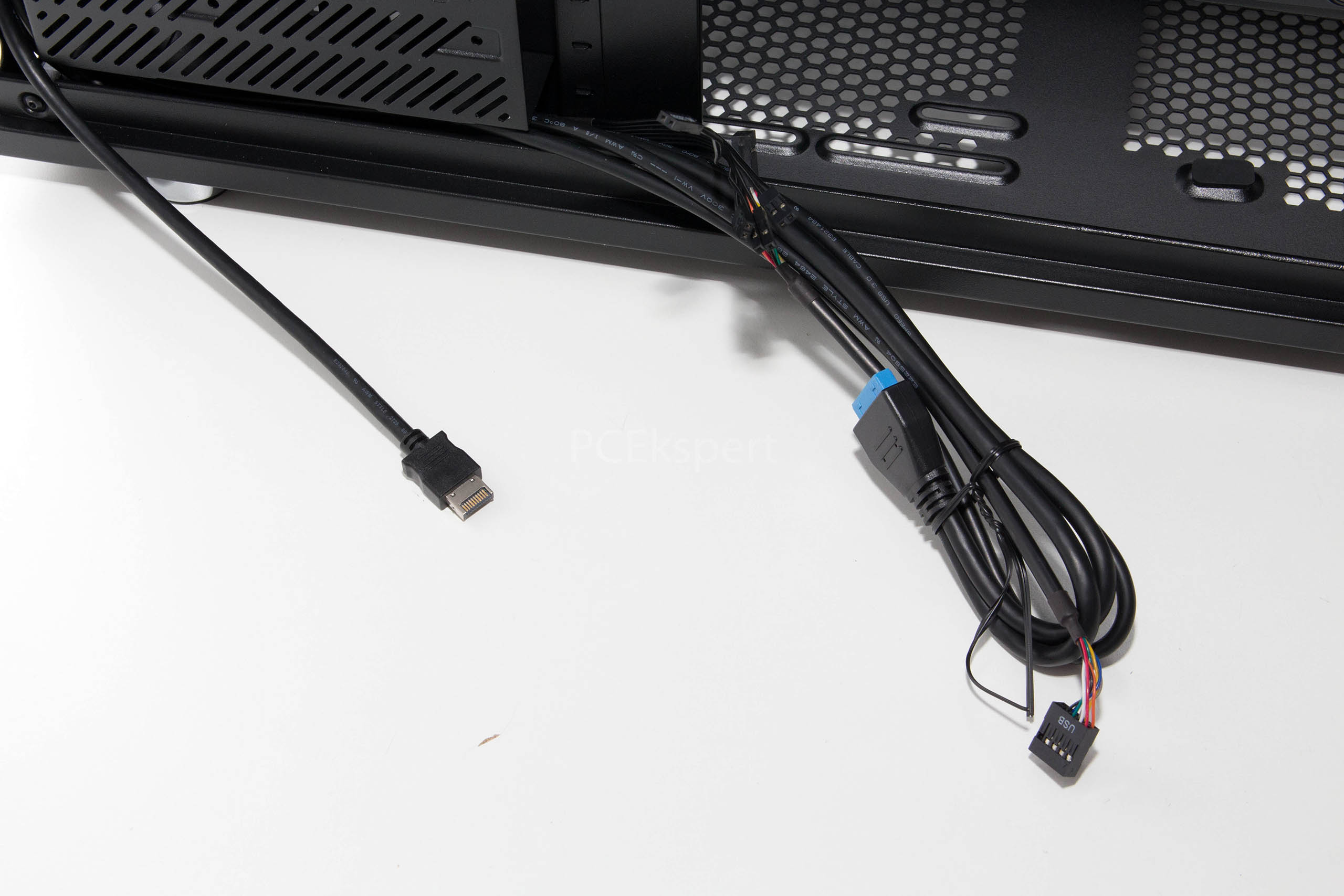

Kabeli i konektori prednjeg panela izlaze na stražnjem, užem dijelu, a dovoljno su dugački da dosegnu sve konektore i utičnice na matičnim pločama. U zasebnoj kutiji dolazi i sva potrebna oprema za instalaciju računala. To uključuje različite vijke za ploču, diskove, napajanje, dodatne odstojnike (premda su tvornički instalirani oni za ATX ploče), alat za odstojnike, gumene amortizere za diskove, brackete za rezervoare, tj. posude za vodu za custom loop hlađenja, produžni SATA Power kabel i plastične vezice za aranžiranje kabela.

Detaljniji pogled na desnu stranu unutrašnjosti otkriva smještaj ventilatora, umjesto kojih je moguće ugraditi i 360-milimetarski ili manji radijator. Naravno, tada je potrebno skinuti pločicu koja služi za instalaciju bracketa za rezervoar, jer će radijator i tri ventilatora na njemu zauzeti više mjesta. Custom loop se tako treba kombinirati s radijatorom na vrhu. Ventilatori, unatoč nešto manjim prorezima za usis zraka, zapravo stvaraju vrlo dobru zračnu struju.

Ukupan broj diskova koji se može ugraditi u kućište je pet, što je manje više dovoljno za većinu korisnika. I premda su kavezi za 3,5-inčne diskove perforirani, voljeli bi vidjeti rješenje u kojima su i prisilno hlađeni zračnom strujom jer je bolje za zdravlje mehaničkih diskova da ostanu hladni. Kao što smo ranije napisali, kaveze za 2,5-inčne je diskove moguće preseliti na pokrov napajanja ili ih jednostavno ostaviti tu gdje jesu jer ne smetaju ni za provlačenje kabela.

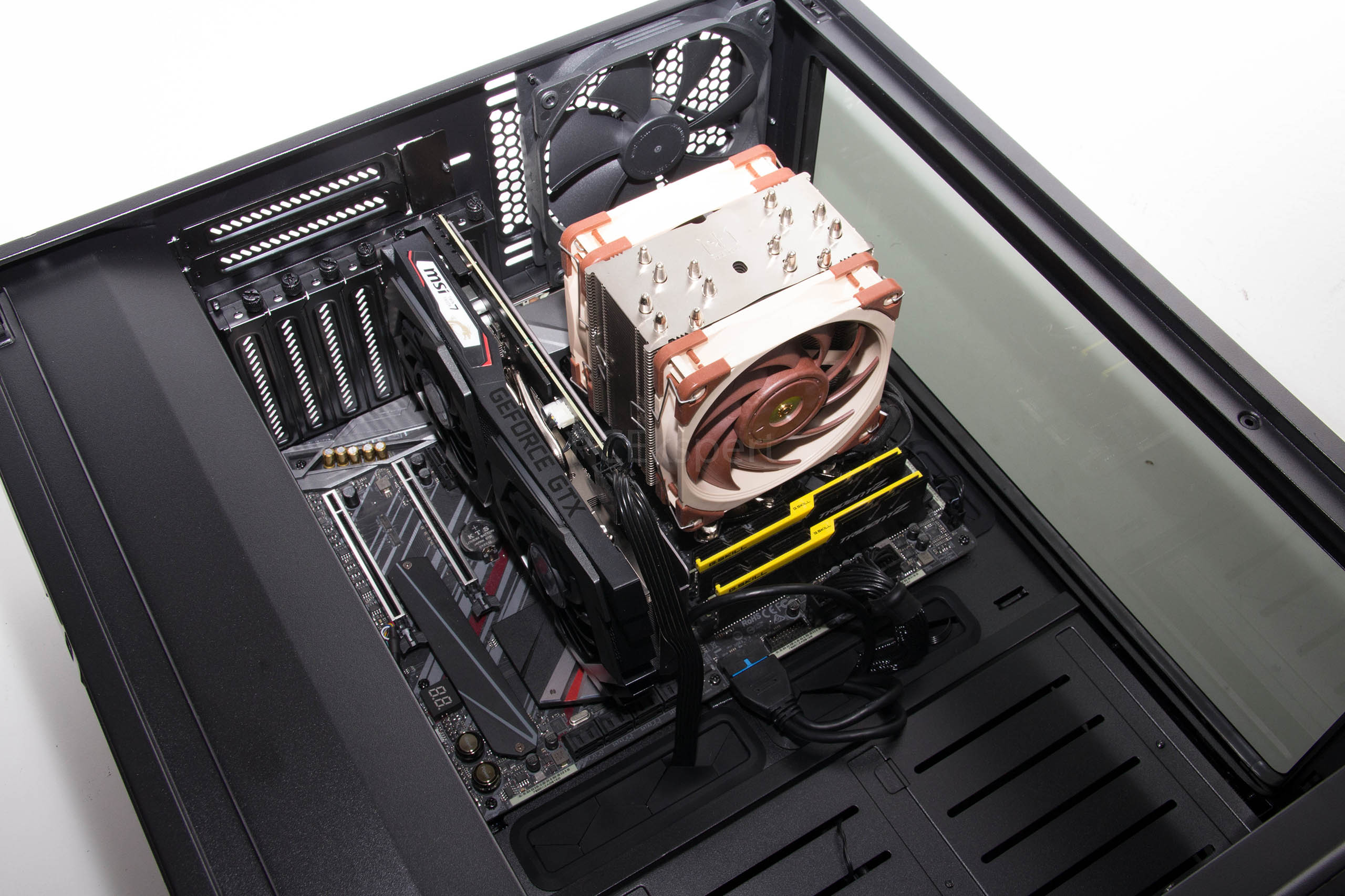

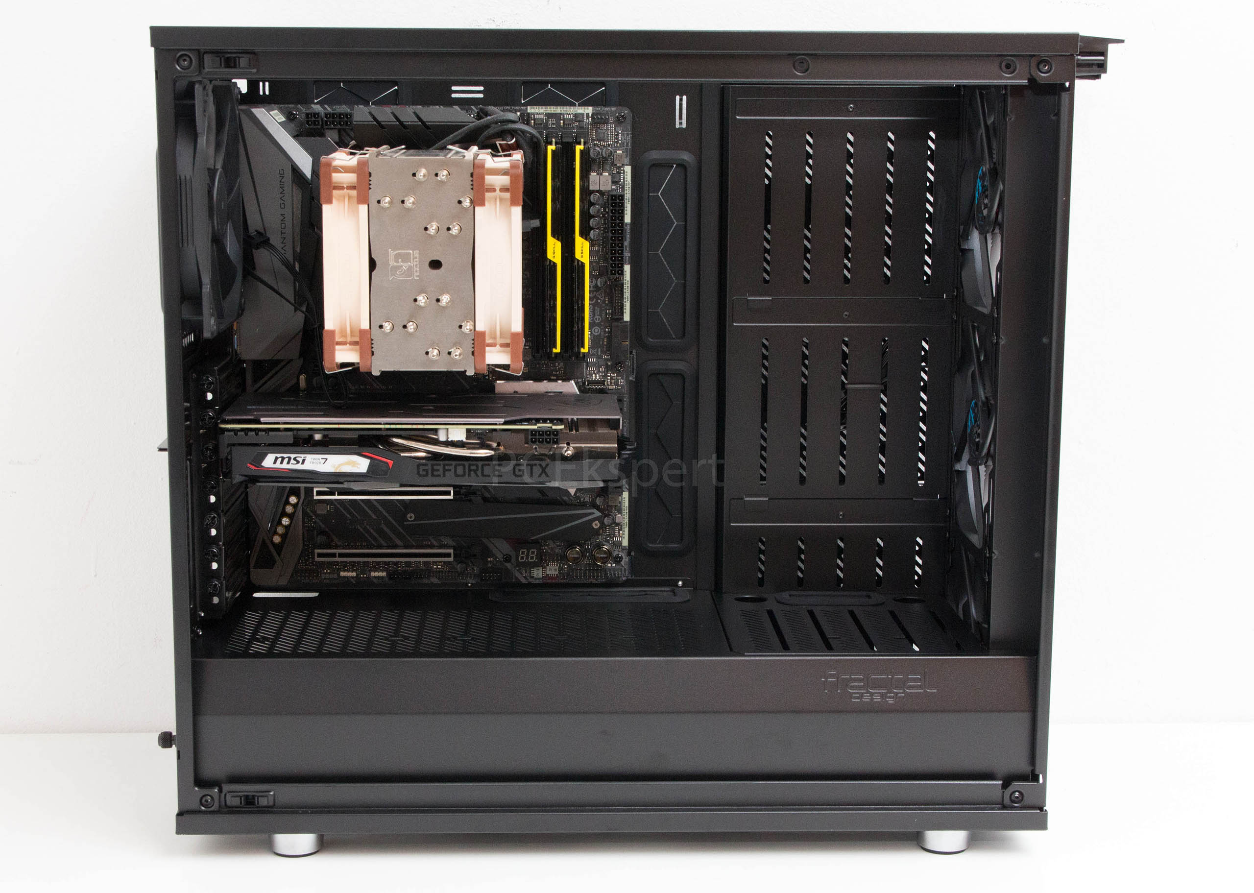

Kao i u zadnjih par testova kućišta, za "build" smo koristili ASRockovu Z390 Phantom Gaming 9 ploču, na kojoj je bio i7 8700K procesor, Noctuin NH-U12A hladnjak i 16 GB G.Skillove DDR4 memorije brzine 3.200 MHz. Za grafiku smo ponovno koristili MSI-evu GTX 1660 Gaming X koja ulazi u gabarite ATX ploče.
U kućištu je dovoljno prostora sa svih strana i ništa ničemu ne smeta. Stoga je ugradnja komponenata iznimno jednostavna i svemu se lako pristupa. Kvaliteta materijala u kućištu je na visokom nivou, pa su čak i gume u prorezima za kabele čvršće i ne ispadaju lako ni kad kroz njih provlačimo deblje kabele. Kućište nudi i pregršt opcija za aranžiranje kabela, pa unutrašnjost ostaje potpuno čista za neometan protok zraka.

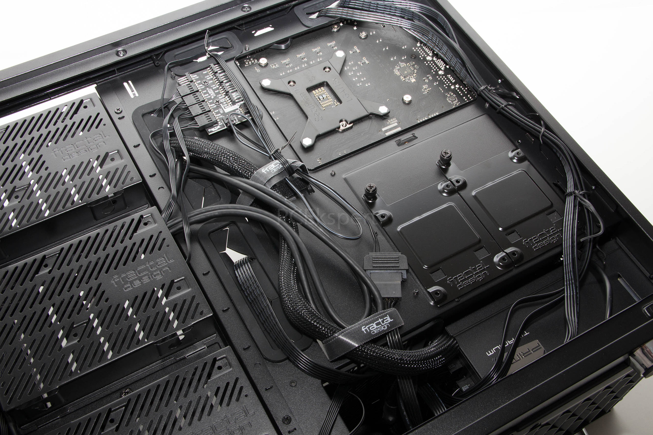

Straga je dovoljno mjesta za kabele, od pomoći su i dvije čičak trake, ali i ušice za plastične vezice. I kad se ugradi puno više komponenata nego što smo to mi napravili, mjesta za kabele ima dovoljno. Kod S2 Visiona je i bitno sve lijepo organizirati, sa svih strana, pogotovo ako ćemo unutrašnjost osvijetliti.

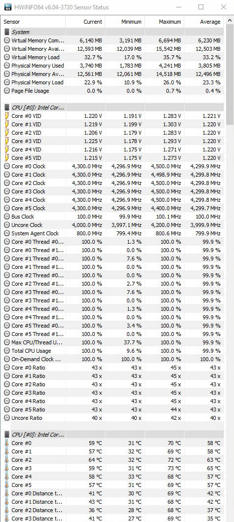

Testirali smo najprije sa staklenom gornjom stranicom s kojom su temperature procesora i unutrašnjosti bile nešto više, nakon čega smo skinuli staklo, postavili filtar za prašinu i ponovili test. Vidimo da su temperature procesora nešto niže, a takve su bile i na ostatku senzora. Prosječna maksimalna temperatura na svim jezgrama je iznosila 71,33°C sa staklom, a 70,16°C s filterom. To je naravno utjecalo i na buku - sa staklom smo na oko pola metra od kućišta izmjerili 40 dB, a s filterom 42 dB. To je naravno bilo na PWM-u i pri nižim okretajima 140-milimetarskih ventilatora. Na maksimumu i sa zatvorenim kućištem buka je vrlo visoka - 47 dB. Define S2 Vision je jedno od najelegantnijih kućišta koje je Fractal Design napravio do sada. S četiri je strane omeđeno stranicama od zatamnjenog kaljenog stakla koje se lijepo uklapaju u ostatak crnog metala i plastike. Ova Blackout verzija i ljubomorno čuva unutrašnjost od pogleda, s tek laganim izbojem svjetla koje stvaraju komponente. Ako želite svjetlo i razigranost, Fractal će vam rado prodati i nešto skuplju RGB verziju koja dolazi s četiri RGB LED ventilatora i s RGB LED trakom (fotografija iznad). S2 Vision je moderno prostrano kućište u koje stanu i najveće komponente, velike matične ploče, visoki CPU hladnjaci i mnoštvo ventilatora ili radijatora vodenih hlađenja. Uz to, ima predispoziciju za ugradnju custom vodenih hlađenja. Dolazi s predinstalirana tri 140-milimetarska ventilatora koji su na srednjem broju okretaja zadovoljavajuće tihi, a na maksimumu postaju dosta bučni. Kućište ima i dvostruku "narav", može biti potpuno zatvoreno ili se staklena gornja stranica može zamijeniti za filtar pa je prozračnije i bolje za hlađenje moćnijih komponenata. Mjesta za diskove ima dovoljno za prosječnog korisnika, a jedino nas brine što po kavezima za 3,5-inčne diskove nema zračne struje. Opcija za aranžiranje kabela je dovoljno, mjesta za dodatne ventilatore također, a tu je i hub za njih devet. Hvalimo i USB 3.1 Gen2 Type C port na prednjem panelu koji je danas apsolutno nužan. Sve u svemu, S2 Vision Blackout je izvrsno kućište koje ima i visoku cijenu od 1.937,29 kuna za gotovinu (IQCentar). Ako želite RGB verziju ona će vas koštati 2.391,38 kuna.
