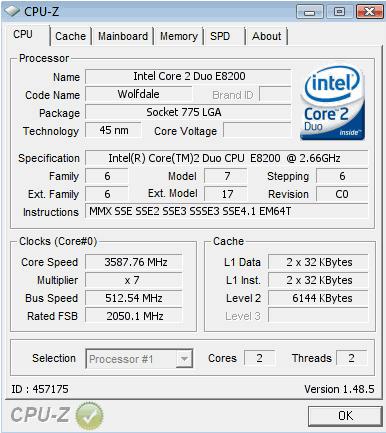

I tablicama iznad će te naći rezultate koje smo uspjeli postići s testiranom memorijom. Kako vidite, memorija jako dobro poteže. Pogotovo je lijepo za vidjeti rezultate pri stegnutijim postavkama, gdje uspjevamo dobiti 1790MHz pri CL7 sa 2.1V. Kao i kod prošlog OCZ-a, dojma smo da nas je nešto kočilo, radi čega nismo mogli dobiti puni potencijal ove memorije. Tako da je maksimalna postignuta frekvencija 2050MHz, pri CL9. Unatoč tome to je memorija nazivno optimizirana za 790i Ultra čipset, na istom i nije toliko briljirala, te iako smo imali veća očekivanja, nije prelazila 2050MHz pri 9-9-9-24, dakle deklariranim vrijednostima, ma što god radili. Da smo imali nešto više vremena za testiranje, te ploču baziranu na P45/X48 čipsetu bilo bi interesantno za vidjeti razlike po pitanju OC-a memorije na dvije različite platforme.
