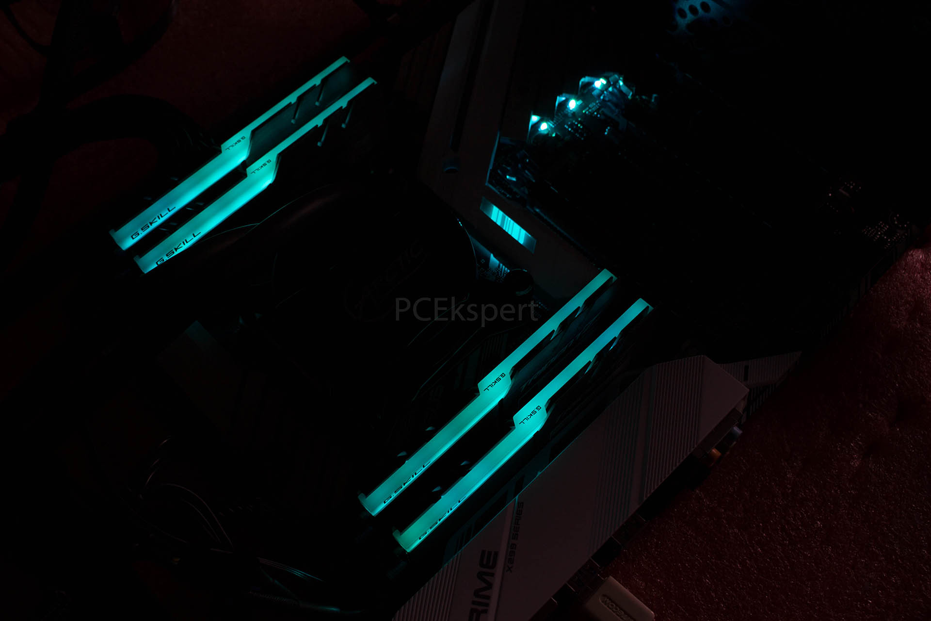

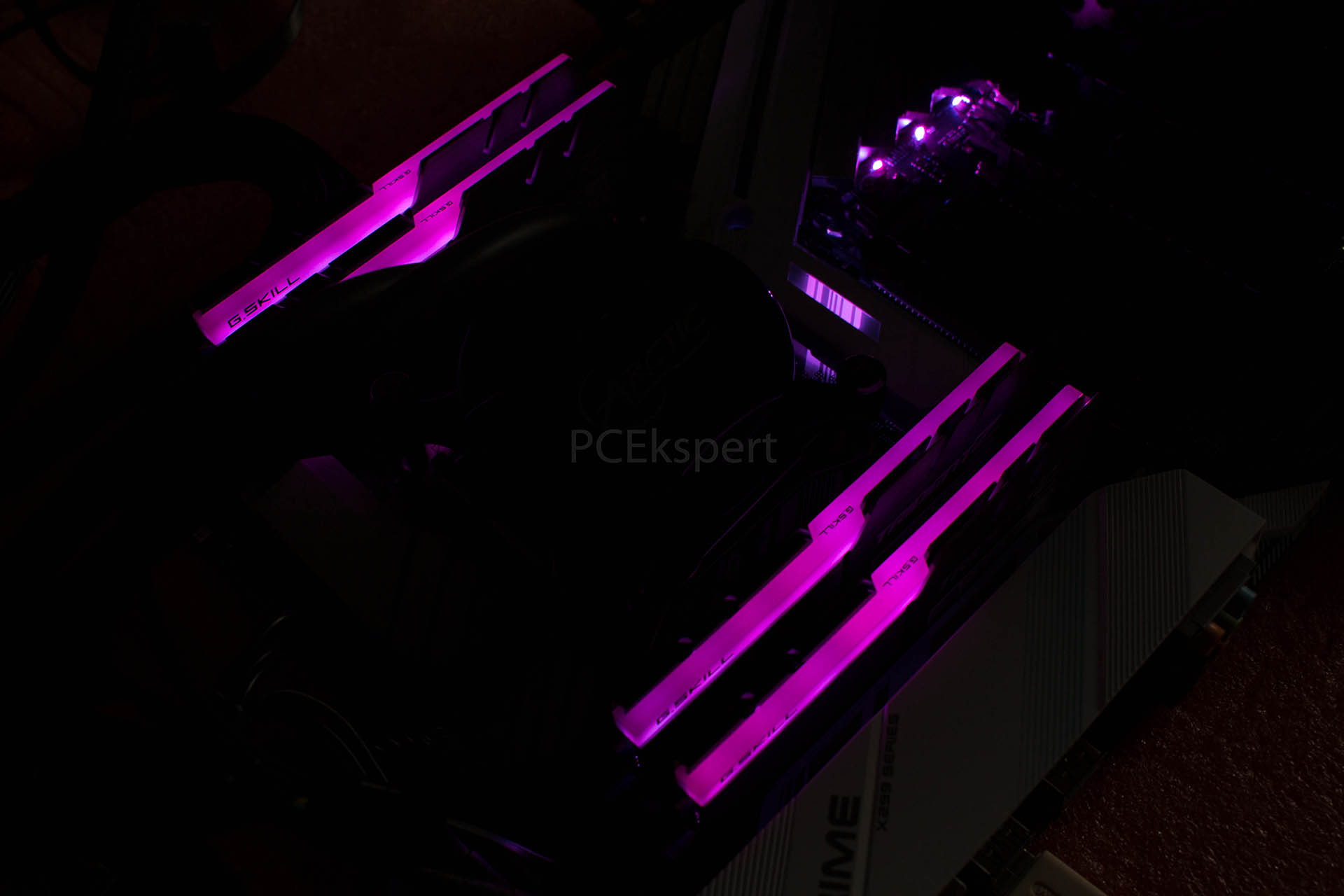

Osim G.Skillovog softvera namijenjenog za promjenu svjetlosnih efekata, to možemo napraviti i s Asusovim Aura Syncom pa smo upravo to mi i napravili, te sve snimili.
Pojedini profili su znali zaštucati (Static i Breathing), no svi ostali su radili baš onako kako treba i svjetlosni efekti su se ili poklapali s onima na ploči ili nisu - u ovisnosti o podešenju u Aura softveru koji može definirati i različito ponašanje različitih zona.
