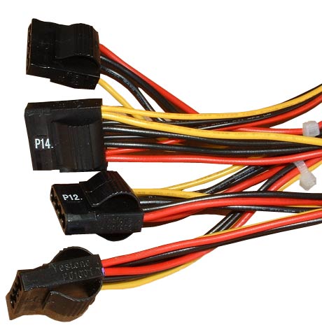

Napajanje je rađeno po ATX 12V 2.0 & EPS 12V standardu, crna boja mu odlično stoji i opremljen je svom silom raznih konektora i velika je šteta što napajanje nije modularno. Ovako silni kablovi mogu napraviti poprilično nereda u kućištu. Osim SATA i HDD kablova, sve ostalo kablovinje je oklopljeno, što je korisno i djeluje atraktivno. Jedan ventilator od 80mm u napajanju snage 650W može značiti samo jedno: velika buka. I u samim specifikacijama se navodi minimalno 29 dBA, što u praksi znači jako puno buke koje ovo napajanje proizvodi u svome radu, a to je i jedina veća zamjerka koja se može uputiti proizvođaču.

Jedna od posebnosti ovoga napajanje je i broj 12V linija, četiri komada moraju zadovoljiti svakoga...Sistem od AMD x64 procesora na 2.5Ghz, četiri SATA diska, dva optička pogona, ATI X800XL grafičke kartice, 1GB memorije i par dodatnih ventilatora radio je bez greške na ovom napajanju. Još jedna napomena o buci koja je stvarno velika pogotovo kada se sistem optereti do maksimuma i poveća zagrijavanje samog napajanja, dva 80mm ventilatora ili jedan od 120mm bi bila puno bolje riješenje.

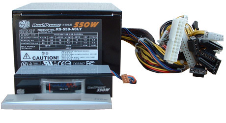

Napajanje s dodatkom
CoolerMaster RealPower 550w
*Boja: Metalic crna
*1x120 mm dual ball blue LED ventilator
*23 dBA maks
*Dimenzije: 150 x 140 x 86mm
*Protection : UL, cUL, TUV, NEMKO, BSMI, Active PFC
Napajanje je rađeno po ATX 12V V 2.01& EPS 12V V2.1 standardu, konektor za matičnu ploču je 24-pinski, a u paketu se isporučuje i adapter 24 to 20 pin, za starije ploče. Kod ovoga napajanja samo je glavni MB kabel oklopljen, dok su ostali standardni. Molex konektori su opremljeni s "EZ-Grip" dodacima, što uvelike olakšava njihovo priključivanje na uređaje.

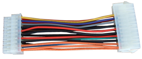

24 to 20 pin adapter |
1x |
100mm |

Pomalo nespretan, 24 to 20 pin adapter

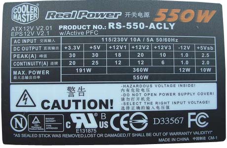

Ovo napajanje (kao i prethodno ) ne oskudijeva s brojem 12V linija, ima ih ukupno tri. Ne treba ni spominjati činjenicu da je i napajanje bez problema radilo na već spomenutoj konfiguraciji.

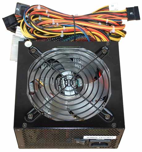

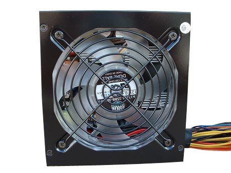

Dobro došla promjena u odnosu na prethodno napajanje je 120mm ventilator, s inteligentnom kontrolom brzine vrtnje. U zavisnosti o zagrijavanju napajanja brzina se automatski prilagođava temperaturi, a ni u jednom trenutku ne proizvodi veliku buku. Osim toga, ventilator je opremljen Blue LED osvjetljenjem, što svakako podiže vizualni dojam cijelog napajanja.
I hladi, i svijetli

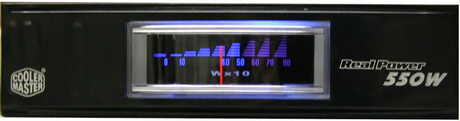

Već spomenuti modno/korisni dodatak koji dolazi s napajanjem (Human Computer Interface), ugrađuje se u 3.5" utor i pruža informacije o trenutnoj potrošnji cijelog sistema. Naravno, i on svijetli plavom bojom i predstavlja korisnu sitnicu koja dobro izgleda na kućištu.
Zgodan dodatak
