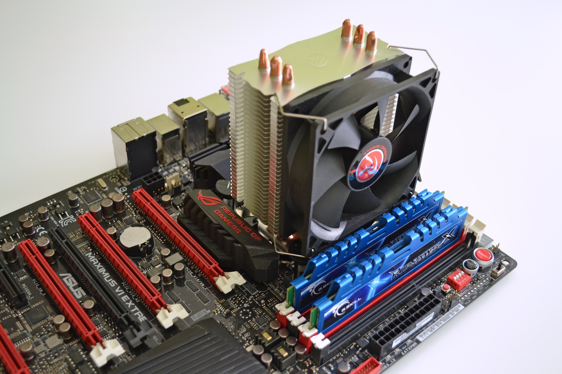

Zahvaljući svojoj kompaktnosti, nema konflikata sa DIMM ili PCIe utorima. Kao što smo već ranije naveli, Raijintek je izbacio podršku za AMD, kao i Intelov LGA 2011 socket, što znači da Rhea dolazi s podrškom za Intelove LGA 1156, 1155, 1150 sockete. S jedne strane nam je jasno zašto ne postoji podrška za LGA2011 procesore višeg TDP-a, no izbacivanje podrške za široki raspon AMD-ovih procesora, baš i nije. Isto tako, po prvi put vidimo push-pinove na Raijintekovim hladnjacima.  Sve ovo je očito usmjereno u svrhu snižavanja troškova proizvodnje. Inače nismo baš ljubitelji push-pinova budući da neki plastični dijelovi mogu popucati nakon nekoliko skidanja, a i ploča je napetija u odnosu na kombinaciju backplatea i vijaka.

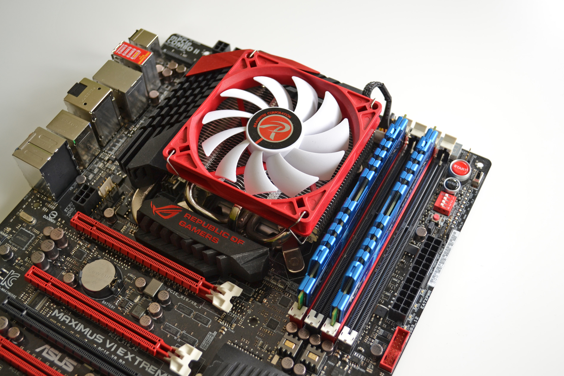

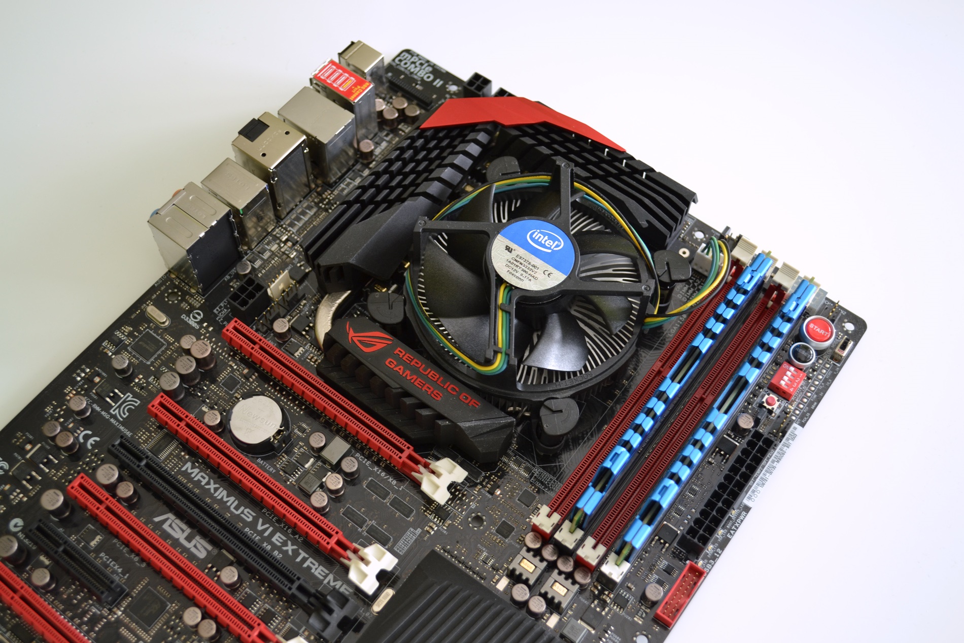

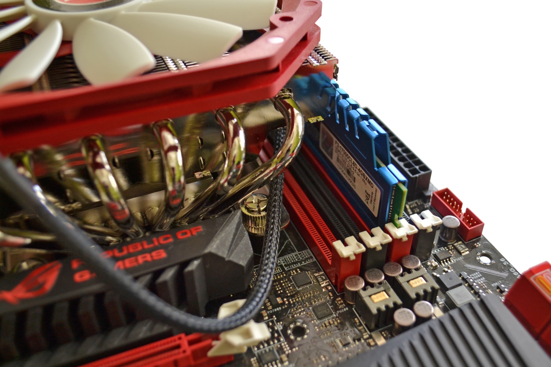

Za usporedbu, Intelov stock hladnjak je visine oko 45 mm (s ventilatorom), a težak oko 250 g. Iz svega navedenog možemo zaključiti kako hladnjak tih dimenzija nema nikakvih problema s ostalim elementima na ploči [linkano na raijintek_zelos_10b]. Montaža je odrađena i više nego zadovoljavajuće. Uz Zelosa se dobije dva seta nosača, ovisno o socketu, a sama instalacija se svodi na stavljanje hladnjaka na procesor, i stezanja četiri matice s donje strane ploče. Uz hladnjak se dobije i mali ključ kojim se stežu matice. Zelos, za razliku od Rhee, podržava sve Intelove sockete, izuzev LGA 2011, kao i sve AMD-ove sockete.
 raijintek_zelosraijintek_zelos
Zelos također dolazi sa crveno-bijelim 92 mm „9015“ ventilatorom, no u ovom slučaju manje debljine od 15 mm. U odnosu na ostale, ovaj dolazi sa „hydraumatic“ ležajevima koji bi trebali osigurati dugotrajan rad i nisku razinu buke. Na sredini se nalazi Raijintekova naljepnica, dok se sa stražnje strane nalazi naljepnica sa istaknutim radnim naponom – 12 V/0.12 A. Radi se o 4-pinskom PWM ventilatoru koji se vrti od 800 do 1400 okretaja. Pri tome stvara maksimalni protok od 41 CFM-a (69.7 m3/h), uz pritisak od 3.5 mm/H2O te buku od 20 dBA. Očekivani životni vijek trajanja prema proizvođaču iznosi 40.000 radnih sati. Ventilator dolazi predinstaliran na hladnjak, a montiran je metalnim kopčama. Kabel je dugačak 30-ak cm, a obložen je crnim bužirom.Zelosov ventilator se pokazao kao najtiši na testu čak i na maksimalnom broju okretaja, uz bok sa Noctuinim ventilatorima na 7V.

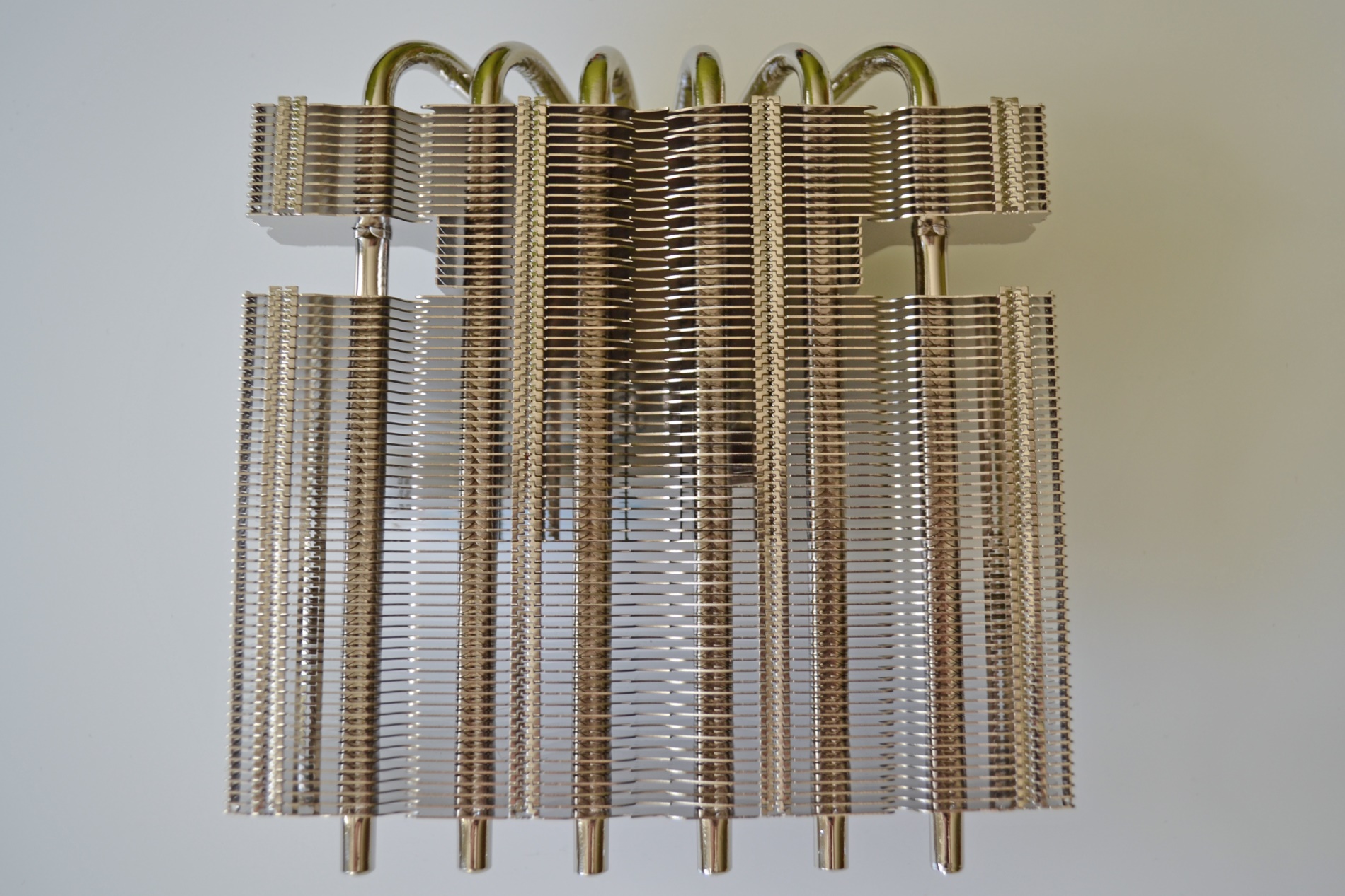

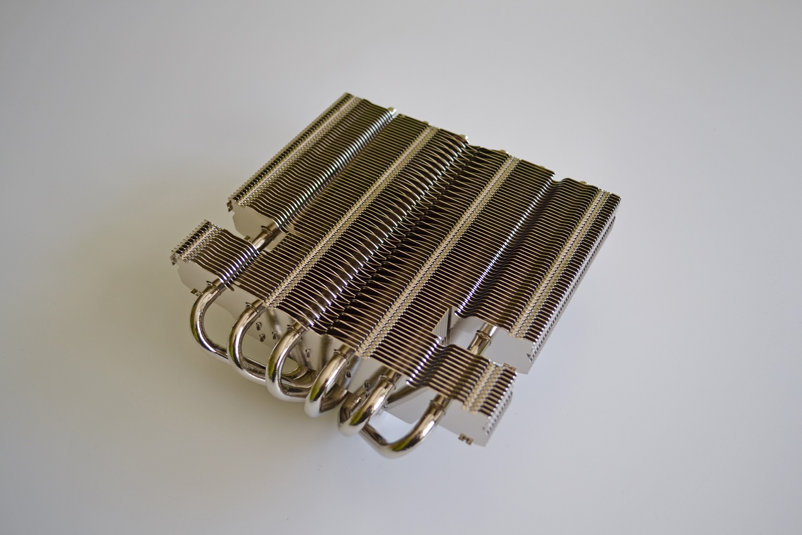

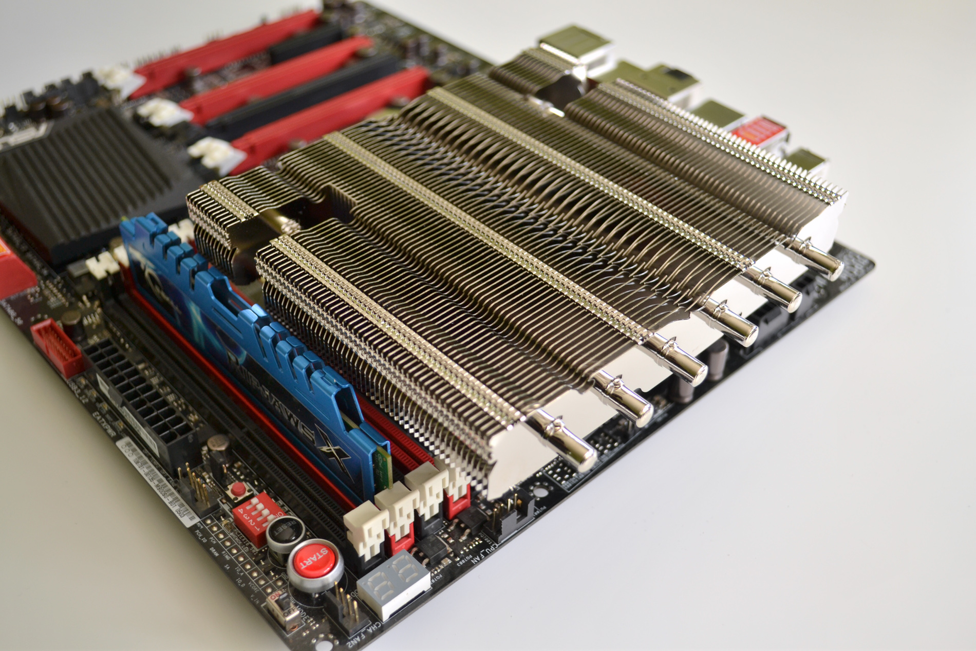

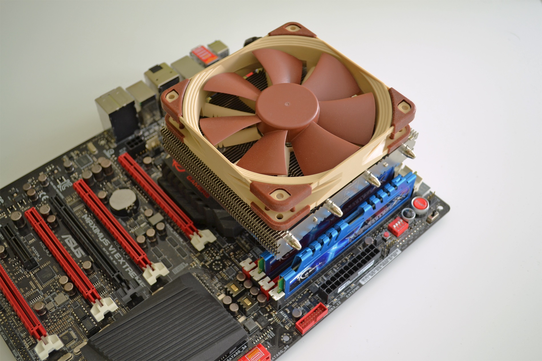

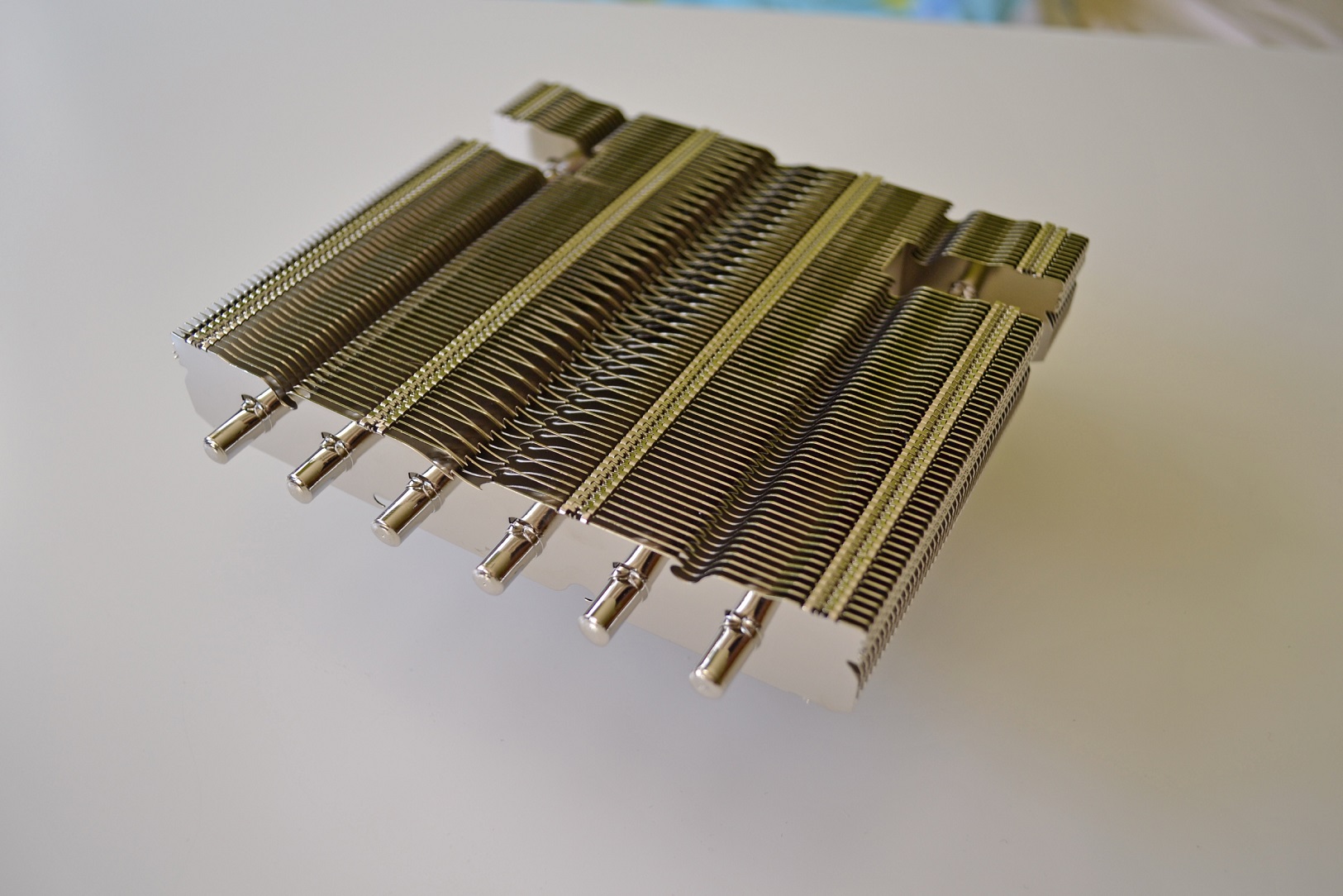

Pallas je niskoprofilni masivni hladnjak namijenjen za HTPC sustave opremljenim jačim procesorima. Radi se o „C-type“ hladnjaku sa šest heatpipeova debljine 6 mm. Kompletno tijelo hladnjaka je niklovano, kao i heatpipeovi, a sastoji se od 70-ak nazubljenjenih aluminijskih listića. Na sam dodir se osjeti znatno veća kvaliteta izrade za razliku od jeftinije Rhee i Zelosa, što se očituje i u njegovoj težini od gotovo pola kilograma. Na prvu će loptuPallasov dizajn mnogima izazvati deja-vu budući da neopisivo podsjeća na Thermalrightov AXP-100, odnosno noviji AXP-200. Uvijek će biti zlih jezika oko kopiranja dizajna ovog ili onog, pa ne vidimo razloga zašto bismo uzeli za zlo sličnost Raijintekovih hladnjaka sa Thermalrightom, Cooler Masterom ili Xigmatekom. Na kraju je ionako potrebno ispočetka dizajnirati svaki hladnjak, a pored tolike konkurencije, teško je imati dobar proizvod originalnog izgleda. Nadalje Pallasove dimenzije su 153x150x68 mm s ventilatorom, dok termalna otpornost iznosi 0.14°C/W. Raijintek je kao i kod jačeg Erebossa, išao na klasičnu izvedbu baze, što znači niklovana bakrena baza sa dotjeranim mirror-finishem koja je plastičnom naljepnicom zaštićena od nečistoće, a potrebno ju je skinuti prije montaže. Otisak paste na hladnjaku je odličan. Kao što smo već spomenuli, Pallas dolazi s montažom karakterističnom za skuplje hladnjake koji uključuje backplate, vijke, matice i nosače hladnjaka. U samom tijelu istog se nalaze prorezi kako bi se mogao nesmetano stegnuti odvijačem za nosače na ploči. Na samom kraju dolazi ventilator. Obzirom da je kompletno nikolovan, hladnjak je vizualno atraktivan, a ukupni dojam kvari pomalo šaren ventilator. No, o ukusima se ne raspravlja.
raijintek_pallas raijintek_pallas

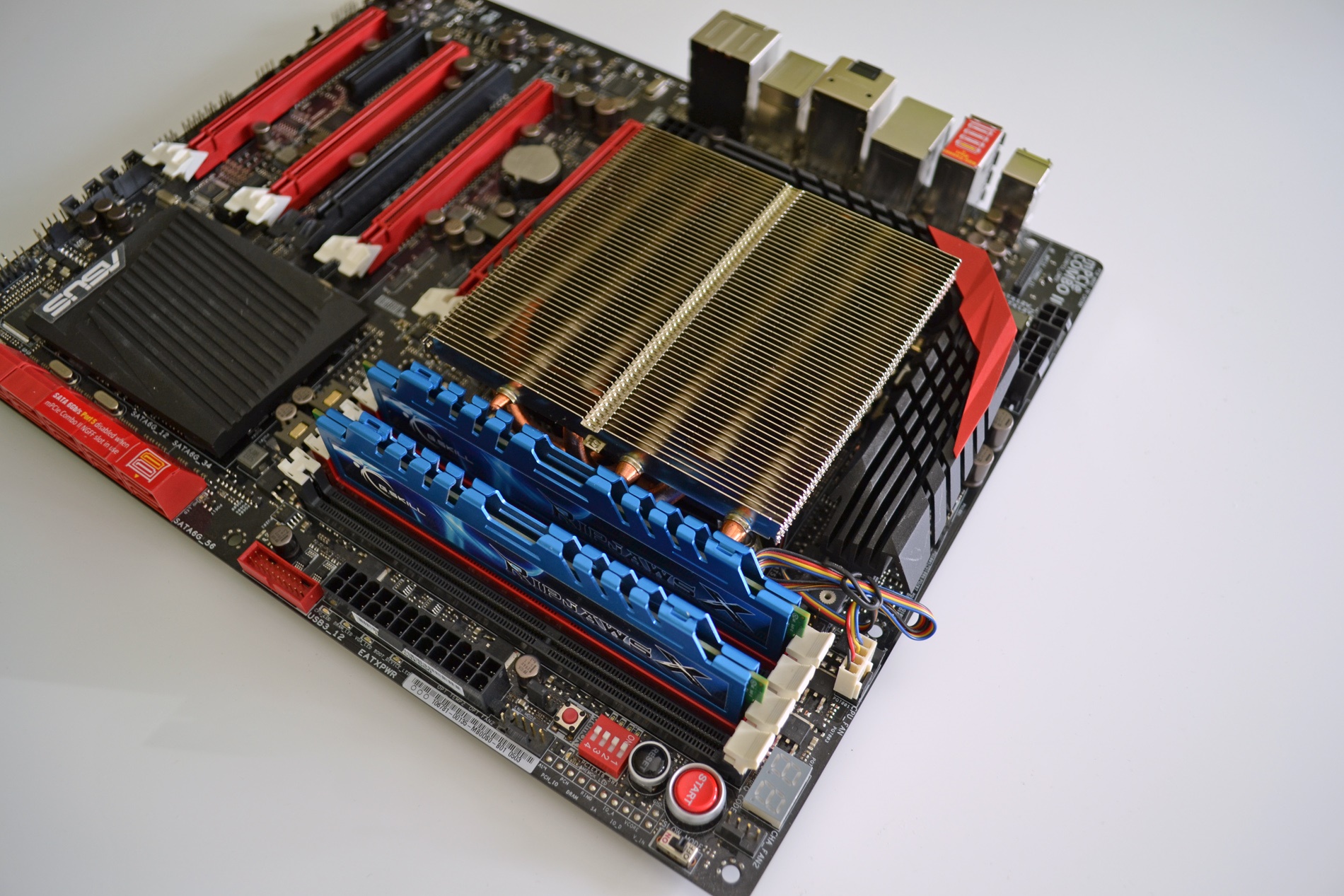

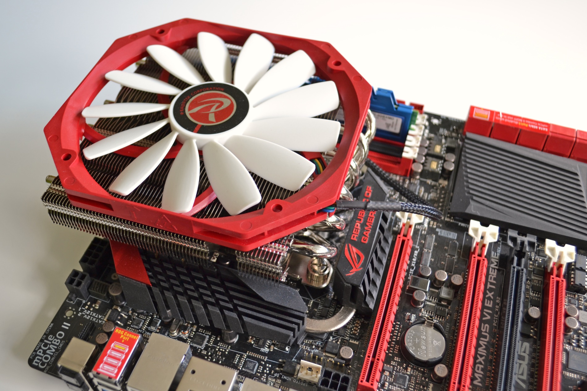

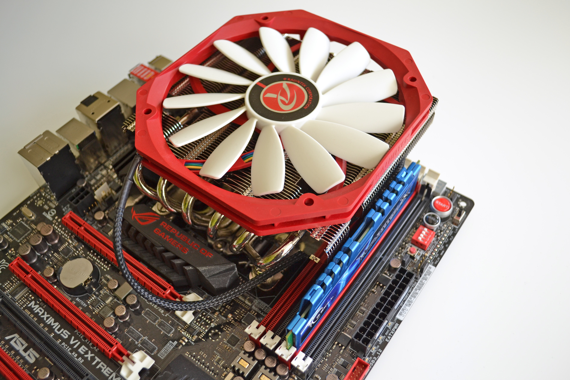

Pallas je moguće montirati na sve aktualne Intelove (LGA 1156, 1155, 1150, 2011), te AMD-ove (FM2+/FM2/FM1/AM3+/AM3/AM2+/AM2) sockete. Sad kad smo završili s hvalospjevima, moramo se osvrnuti i na negativnu stranu ovog hladnjaka, što je ujedno i njegova najveća prednost – veličina. Pallasa je teoretski moguće montirati u četiri smjera, no to naravno ovisi o nekoliko faktora koji uključuju matičnu ploču i raspored elemenata na njoj. Konkretno visina hladnjaka na regulaciji napona, udaljenost prvog PCIe, te naravno DIMM utora. Ukoliko ga montiramo prema desno (gledamo početak heatpipeova s lijeve strane a njihov završetak s desne strane), problem je memorija. Odnosno, ukoliko imate memorijske module standardne veličine (oko 26 mm visine), bit će potrebno prvo instalirati memoriju pa zatim hladnjak. Nadogradnja nije moguća dok je hladnjak već na procesoru. Nadalje, ako imate memoriju s iole viših heatsinkovima, kao što ih imaju naši Ripjawsi, takva orijentacija pada u vodu. Ako pak hladnjak instalirate prema lijevo, postoji velika vjerojatnost da će doći do konflikta heatpipeova s prvim DIMM utorom (pogotovo ako su u pitanju deblji heatsinkovi memorije). Mi nismo imali ovakav problem, no kod manjih ploča kao što su mATX ili ITX gdje su DIMM utori bliže procesoru, konflikt je teško izbjeći. Pozicija „prema dolje“ (kraj heatpipeova gleda prema prvom PCIe utoru) otpada u većini slučajeva jer je konflikt s prvim PCIe (ali i s DIMM) utorom neizbježan. Zadnja orijentacija je „prema gore“, odnosno ona koju smo mi koristili, onemogućava instalaciju memorije u prva dva DIMM utora, odnosno kraj hladnjaka je gotovo pa naslonjen na memoriju u trećem DIMM utoru. A i hladnjak strši dobrih 2 cm izvan ploče što bi potencijalno predstavljalo problem kod manjih kućišta;a budući da je ovo hladnjak praktički baš za takve konfiguracije, to je još jedan faktor na koji trebate obratiti pozornost. Nakon svega navedenog, možemo izvući zaključak kako se radi o hladnjaku specifičnih dimenzija, koje vam mogu odgovarati „do u milimetar“, a mogu vam zadati probleme radi upravo tih par milimetara. Stoga, prije kupovine hladnjaka, valja obratiti pozornost na veličinu kućišta, visinu memorije (i njezinog heatsinka ako ga ima) te visinu hladnjaka ali i rasporeda pojedinih elemenata (PCIe, DIMM utori) na ploči.
