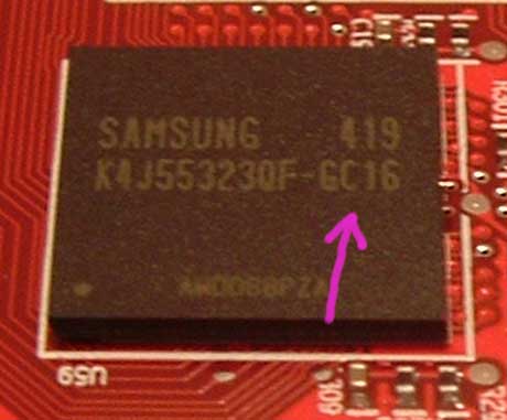

Samsungova 2-nanosekundna GDD3 memorija
Manjak inicijative pri izradi kartice vidljiv je i prema izboru memorije. Riječ je Samungovoj GDD3 memoriji od dvije nanosekunde čiji je teoretski radni takt 1000 MHz DDR. Riječ je o istoj memoriji koja je korištena na ATI-jevoj referentnoj X800 Pro kartici koju smo imali prilike istestirati u vrijeme predstavljanja X800 serije. Sve u svemu dosadno - prvi put. Pogledajmo sada kako je dizajn kartice riješio Asus.

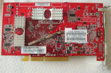

Kao što vidimo, ako zanemarimo činjenicu da Abitova kartica nema VIVO mogućnosti, jedine vizualne razlike između Abitove i Asusove kartice (kartica) je tip naljepnice na hladnjaku te drugačija boja ventilatora i PCB-a (Asusov je tamno narančast). S druge strane moramo priznati da nama uz sve sličnosti bolje izgleda Asusova kartica. Valja napomenuti da Asusov X800 Pro za razliku od XT verzije nema VIVO mogućnosti.
Rage Theater čip integiran je samo na XT-icu
Asus je na obje kartice ugradio (tko bi rekao...) Samsungovu GDD3 memoriju sa latencijama od 2 odnosno 1,6 nanosekunde. Naravno riječ je o memoriji koja je ugrađena na referentne ATI-jeve kartice, a u skladu s tim Asusove X800-tke imaju i taktove koji su identični taktovima referentnih kartica (475/890~900 MHz za Pro, 520/1120 MHz za XT). Sve u svemu, premda se Asus kao ni Abit nije istaknuo dizajnom same kartice, moramo priznati da proizvođačeve kartice imaju prilično neortodoksan bundle. Slijedeća stanica - ATI X800 Pro u pokeraškom izdanju.

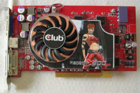

Da li vas ova kartica podsjeća na karticu sa druge strane članka?
Ovu karticu smo već negdje vidjeli, zar ne? Da, Club3D-ova kartica izgleda isto kao Abitov RX800 Pro s izuzetkom drugih naljepnica na hladnjaku te dva aluminijska pasivna hladnjaka za memoriju na poleđini kartice. Nije nam baš jasno koja im je fora stavljati dodatne hladnjake na memoriju koja se baš i ne grije, ali valja imati na umu i marketinške razloge (efikasno hlađenje memorije, bolje od konkurencije, produžuje život kartice i slične bljezgarije...).
Nabacani pasivni hladnjaci za memoriju
Što se tiče tipa i radnog takta memorije te radne frekvencije VPU-a ponovo vidimo istu stvar - Samsungov GDD3 od 2 nanosekunde koji radi na 900 MHz DDR uparen je sa VPU-om radnog takta 475 MHz. Ništa novog u ATI-jevom taboru. Mislim da vam je sad već polako jasno zašto držimo da je ATI-jev hardver dosadan. No nemojte još zaspati, zadnja kartica sa testa bi vam ipak mogla pružiti malo iznenađenje.

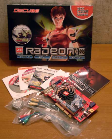

U duhu opisa prethodnih kartica bio bi red da kažemo riječ-dvije o pakiranju GeCubeove kartice. U odnosu na ostale kartice sa ovog testa GeCube je svoju karticu definitivno najgore zaštitio od hazarda transporta. Između kartice i vanjskog svijeta stoji samo tanka kartonska kolijevka i anti-statička vrećica. Naravno, ovo nije veliki minus, ali ako uzmemo u obzir trud koji su ostale tvrtke uložile u to da smanje šansu da korisnik dobije oštećenu karticu, GeCube zaslužuje dozu kritike.
Dobar ulov
Što se sve krije u krhkoj kutiji? Osim Counter Strikea, drivera i drugog softvera (Power DVD, Power Director Pro ME), u kutiji se nalaze kabeli za iskorištavanja VIVO mogućnosti kartice (S-Video na HDTV, S-Video na kompozitni VIVO kabel...), splitter za napajanje, DVI na VGA konverter te priručnik za instalaciju.

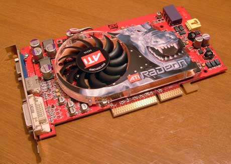

Što se tiče izgleda kartice, GeCube je učinio malo da je diferencira od ostalih kartica baziranih na ATI-jevim čipovima. Štoviše, kartica izgleda identično kao ATI-jevi referentni modeli do zadnjeg detalja - od boje PCB-a i hladnjaka do naljepnica. Ponavljamo, ovo nije loše, samo je strašno dosadno kako za nas novinare tako i za entuzijaste koji vole da njihovo računalo izgleda drugačije od ostalih.
X800 Pro sa memorijom XT-ice
Mada je sve spomenute karakteristike GeCubeove kartice moguće pronaći i na drugim karticama koje su završile u ovom malom testu, GeCube X800Pro ima jednog finog asa u rukavu. Naime na karticu je umjesto standardne 2-nanosekundne GDDR3 memorije ugrađena 1,6-nanosekunda GDDR3 memorija koja se inače ugrađuje isključivo na Radeone X800XT. Ovo naravno znači da je memoriju na GeCubeici sa referentne brzine (da, da, još uvijek smo na 475/900) moguće overclockirati do "bola". Heh, heh, tako kaže teorija...no da li to stvarno radi u praksi. Budući da je zadnja kartica "odokativno" iskomentirana vrijeme je da se malo bacimo na testiranje.
