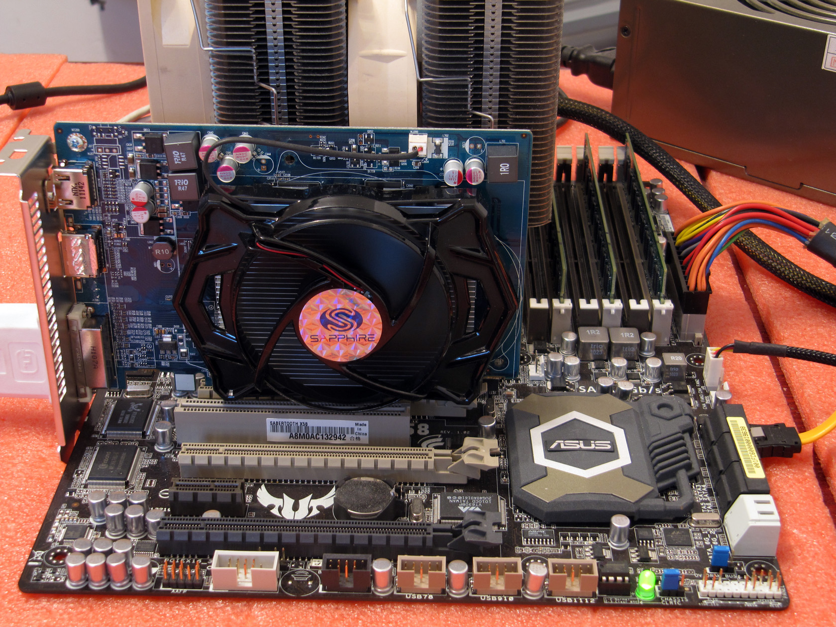

Na prvi su pogled ove dvije kartice slične kao jaje jajetu. Obje koriste isti AC hladnjak, a iz ove perspektive nije moguće vidjeti koliko memorijskih čipova na sebi nose. No, pažljivijim promatranjem uočavamo razliku - srednji je video izlaz kod jačeg modela DisplayPort, a kod slabijeg VGA. Obje su kartice istih dimenzija - 164 x 40 x 107 mm (DxŠxV), a i PCB kao i napojni sklopovi su im isti. Kada je pak riječ o Turks grafičkom čipu, koji je duhovni nasljednik Redwooda, razlika između ove dvije kartice je u taktovima i naravno činjenici da je baziran na Northern Islands arhitekturi (UVD3, teselator sedme generacije, poboljšano filtriranje tekstura, te podrška za HDMI 1.4a i DisplayPort 1.2). Turks je napravljen u 40nm procesu u tajvanskom TSMC-u, a za razliku od Redwooda koji ima 400/20/8 arhitekturu, donosi 480/24/8 arhitekturu (stream procesori/teksturne jedinice/ROP-ovi). To automatski znači i kako Turksi imaju nešto veću površinu (118 > 104 mm2), te veći broj tranzistora (716 > 627 milijuna). Kod HD5570 kartice GPU je radio na 650MHz, a tako je i kod HD6570. Kod HD5670 je pak GPU radio na 775MHz, a kod HD6670 je ubrzan na 800MHz.

Kartice smo testirali na našem standardnom test stroju koji se sastoji od Asusove X58 Sabertooth ploče, Intelovog Core i7-980X procesora te ukupno šest gigabajta Exceleramove radne memorije u 3 x 2GB kombinaciji. I premda je ova "mašina" overkill za ovakve grafičke kartice, barem smo sigurni da ćemo iz njih izvući apsolutni maksimum, tj. da sistem ni u kojem trenutku neće biti usko grlo. Set benchmarka koji smo koristili poznat je iz naših ranijih testova, a kao i uvijek vrlo je šarolik. Za potrebe testiranja ovih kartica smo na većini benchmarka ugasili AntiAliasing, jer znatno zagušuje performanse ionako ne pretjerano jakih kartica. Uz to, ponegdje smo spustili i razinu detalja, a kao u uvijek sve možete vidjeti u tablicama. Test zagrijavanja i potrošnje smo proveli sa OCCT-om koji poprilično zagrije i optereti kartice. Kao i uvijek mjerena je potrošnja cijelog sistema. Za usporedbu s ovim karticama smo uzeli performanse jedne iz prethodne generacije - HD5670. Biti će zanimljivo vidjeti koliko se slabija HD6570 primakla ovoj kartici, tj. koliko joj brža HD6670 bježi.

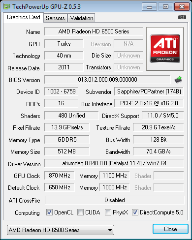

Overclocking kartica smo vršili putem Afterburner aplikacije. Slabiji je model bez problema potegnuo do visokih 870MHz što je ubrzanje od čak 34%. Memorija je s 1000MHz, podignuta na 1100MHz pri čemu je radila u potpunosti stabilno. Ove vrijednosti će joj osigurati skok iznad referentne HD6670. Turks čip na jačoj HD6670 smo bez problema podigli na za daljnih 60MHz od onoga na slabijem modelu. Tih 60MHz je povećanje od 16.25% u odnosu na referentni takt, a memorija je išla stabilno sve do 1180MHz. Koliki će biti skok u performansama, provjeriti ćemo u zasebnoj overclocking tablici.

HD6670 je overclockirana na 930/1180MHz u prosjeku pokazala malo preko 14% povećanja performansi (osim u Mafiji gdje je pomak iz nekog razloga bilo vrlo mali). HD6570 je pak pokazala kako overclockiranjem može dostići i prestići referentnu HD6670 jer su joj performanse skočile za 25%. Uz korištenje Hyper Memory tehnologije se ovi rezultati daju i dodatno poboljšati na višim rezolucijama, doduše ne značajno.
