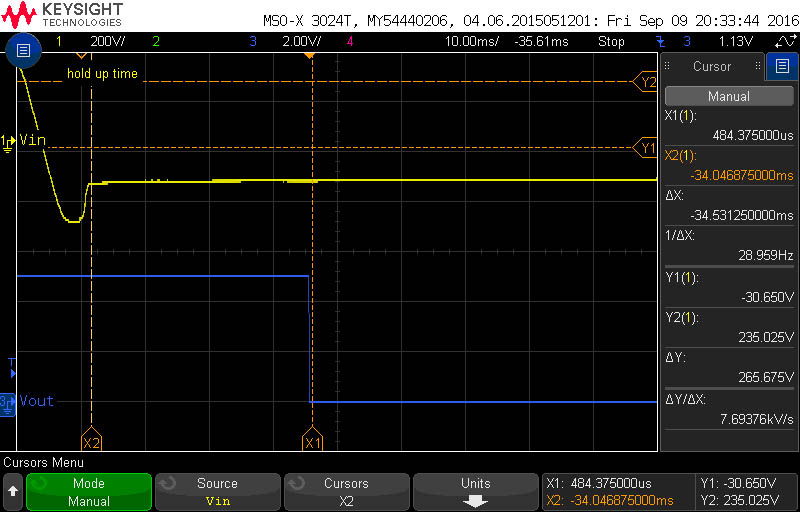

seasonic_prime_850_hold_up_1 seasonic_prime_850_hold_up_2
Hold Up vrijeme je razlika između trenutka kada smo odspojili napajanje s mreže do trenutka kada power good signal mijenja stanje iz logičke jedinice u nulu. Obećano hold-up vrijeme od 30 ms je kao što vidimo premašeno sa 34 ms, što za posljedicu ima visoku struju punjenja kondenzatora pri inicijalnom paljenju napajanja - 78.5 A (in-rush current).

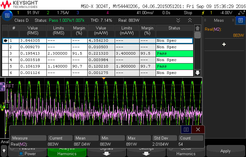

seasonic_prime_power_q_1 seasonic_prime_power_q_2
Na prvoj slici vidimo informacije su ulaznog dijela PQ2, a to su vrijednosti poput stvarne snage, prividne snage, jalove snage, pomaka faze, napona. Na druge dvije slike vidimo rezultate testova po europskom standardu EC 61000 3-2. On je osmišljen kako bi se ograničili strujni harmonici koje uređaj emitira natrag u mrežu te time ometa rad drugih uređaja na istoj.
