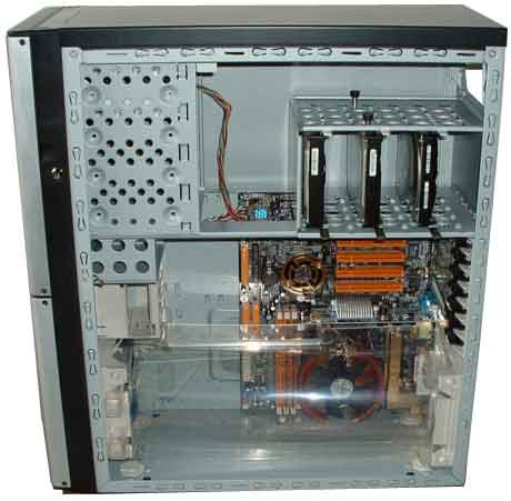

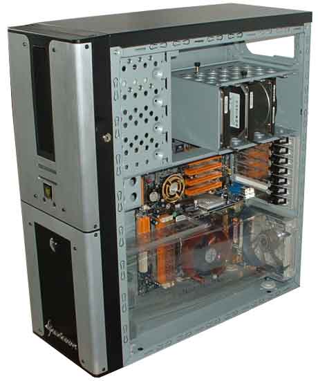

Unutarnji dizajn
Hlađenju diskova nije posvećena dovoljna pažnja
Sama unutrašnjost je radikalno izmjenjena u odnosu na standardna kućišta. Procesor je smješten na samo dno kućišta, a iznad matične ploče se nalazi kavez za diskove. Za ovaj kavez nije riješena ventilacija što bi mogao biti problem, pogotovo ako se u sistemu nađe grafička kartica novije generacije (veliki generatori topline) čiji ventilator zbog načina montaže ispuhuje vrući zrak direktno na diskove. Kao rješenje problema nameće se nabavka hladnjaka koji zrak s kartice odvodi van kućišta, a ne u njega. Ovo je u nekoj mjeri riješeno s još jednim 80 mm ventilatorom koji s prednje strane kućišta puše prema grafičkoj kartici na taj način djelomično otklanjajući višak topline koju ona generira.

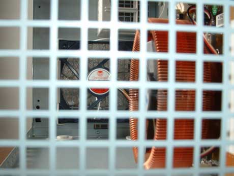

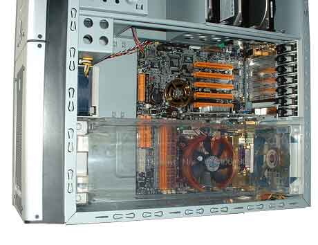

Za protok znaka u tunelu brinu se 120-milimetarski ventilatori
S vrućim zrakom s procesora takvih problema nema jer se on nalazi na dnu kućišta, zatvoren u zračni tunel od plastike koji odlično ventiliraju dva 120 mm ventilatora. Jedan, već spomenuti, ventilator nalazi se na prednjoj strani, a zadužen je za ubacivanje svježeg zraka u kućište. Svježi zrak zatim preko procesora odlazi na stražnji dio kućišta gdje se nalazi još jedan 120 mm ventilator koji vrući zrak odvodi van. Uz upotrebu ovakvog rješenja može se složiti jako tiho i učinkovito hlađenje procesora što smo isprobali u praksi. Procesor na 2.3 Ghz (AMD 3000+, S754) ventiliran Zalmanom 7000A-Cu na 1500 okr/min, s 2x120 mm ventilatorima (na ~ 1000 okr/min) uspijeva dostići tek 44°C pod najvećim opterećenjem, a sve to uz minimalnu buku.
