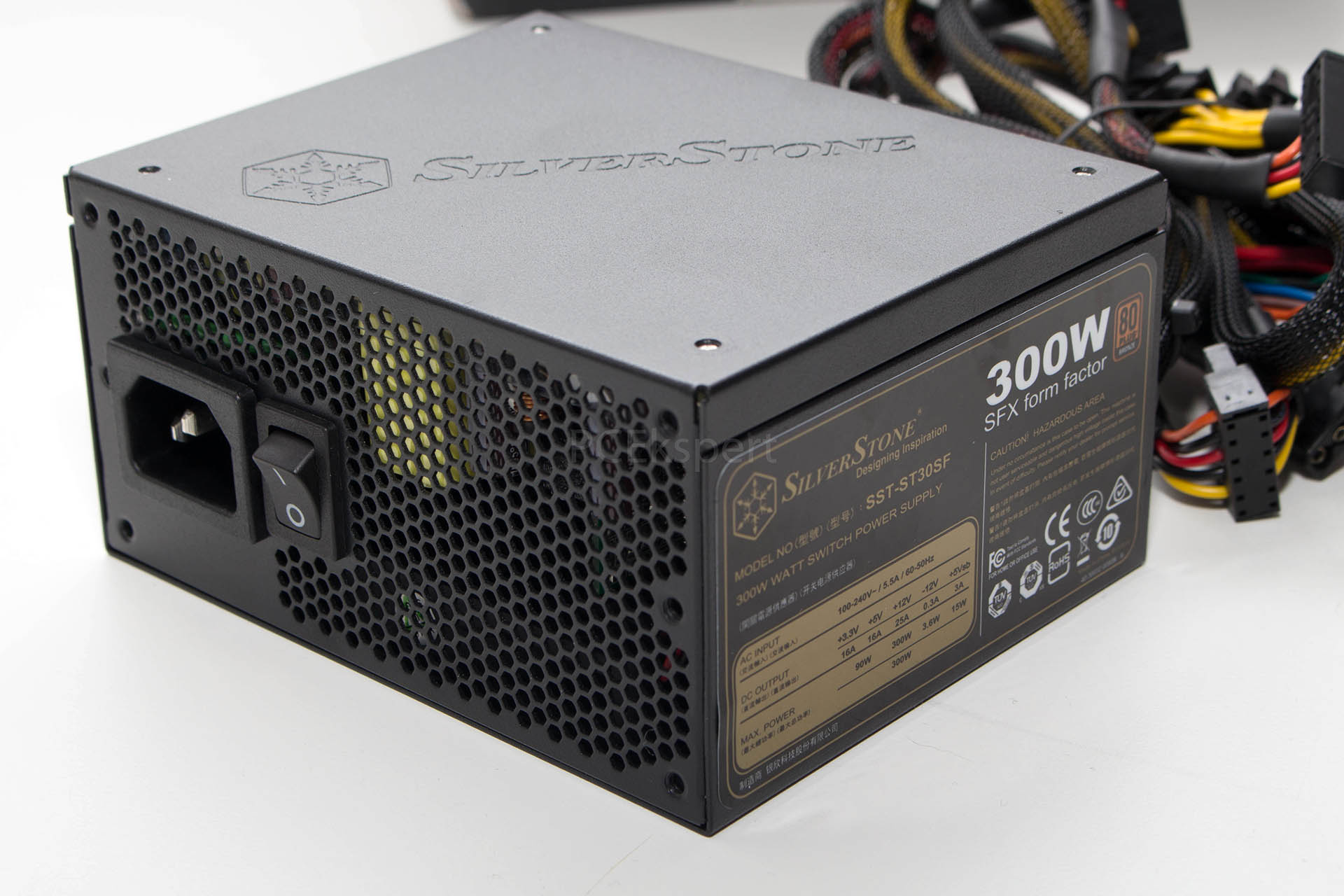

SilverStone nam je na test poslao jedno od svojih SFX form factor napajanja koje je deklarirane snage 300 W, a donosi i 80 PLUS Bronze certifikat efikasnosti. Napajanje je SFX dimenzija, no uz pomoć nosača, tj. prilagodnika podržava i ATX format. Napajanje ima jedan +12V rail, aktivni PFC, jedan 6-pinski PCIe konektor, te 92 mm ventilator. Kako bi članak bio potpuniji, tj. kako bi stvarno vidjeli kakvo je ovo napajanje, sva mjerenja su kao i do sada napravili u riječkoj ITElektronici.
ss_st30sf_3 ss_st30sf_4
Napajanje dolazi u relativno malenoj kutiji na kojoj se nalaze sve bitne informacije o proizvodu. Unutar kutije nalazimo metalni bracket koji nam služi za ugradnju napajanja u ATX kućišta, zatim korisničke upute te napojni kabel. Samo je napajanje smješteno u zasebnu vrećicu sa zračnim mjehurićima koji ga štite od eventualnih mehaničkih oštećenja. Napajanje ima fiksne kabele, pa su oni samo aranžirani sa strane.
ss_st30sf_5 ss_st30sf_6
Pred sobom imamo drugu generaciju ovoga napajanja koje je redizajnirano i koristi 92 mm ventilator umjesto 80 mm. Kućište je metalno, kvalitetno je sklopljeno, teži oko 1 kg, a dimenzija je 125 x 100 x 63 mm. Ove dimenzije ulaze u Intelov SFX12V form factor (small form factor). Napajanje je kompatibilno s ATX12V v2.4 standardom, ima aktivni PFC i čitavi set zaštita - Over Current Protection, Over Voltage Protection, Short Circuit Protection, Over Power Protection i Under Voltage Protection. Ima jedan +12V vod koji je u stanju dati 25 A struje, tj. kontinuiranu snagu od 300 W pri 40°C. +3.3 i +5V vodovi kombinirano daju 90 W snage (svaki po 16 A struje). Proizvođač navodi Ripple od 50 mV na +3.3 i +5V vodovima, te 120 mV na + 12V. Ulazni napon muže varirati od 90 - 264 V (47 do 63 Hz), a efikasnost izlaza je od 82 do 85% u rasponu od 20 do 100% opterećenja čime je napajanje zaslužilo 80Plus Bronze certifikat efikasnosti. Sve ćemo ove tvrdnje naravno provjeriti testiranjem.

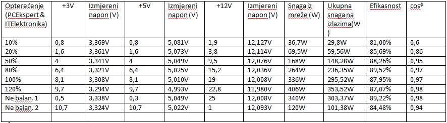

ss_st30sf_21
Pad napona od 20 do 100% opterećenja na +3V vodu iznosi solidnih 1.6%, na +5V vodu vrlo dobrih 1.25%, te na +12V vodu odličnih 0.9%. Napajanje je bez problema radilo na 120% opterećenja i davalo 353.52 W, a vršna efikasnost od 89.5% pri 80% opterećenja je za svaku pohvalu. ST30SF je bez problema podnijelo i nebalansirana opterećenja. Zaključak
