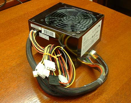

Na test smo od tvrtke SilverStone Technology dobili ATX2 napajanje Strider SST-ST35F nazivne snage 350W. Tvrtka SilverStone kontaktirala je nas (ničim izazvana) sa željom da testiramo njihov proizvod. Iako smo u prvi mah bili pomalo skeptični prema proizvodu nepoznate tvrtke, rado smo prihvatili njihovu ponudu, te smo uskoro imali napajanje u rukama. O proizvođaču bi se ukratko moglo reći da se radi o novoj kompaniji koje svoje mjesto na tržištu stvara sa specifičnim i dizajnom prepoznatljivim proizvodima, namijenjenim entuzijastima ili korisnicima sa specifičnim zahtjevima. Osim napajanja ova tvrtka proizvodi kućišta i ventilatore.
. SilverStone Technology SST-ST35F napajanje
Napajanje dolazi upakirano u odlično dizajniranoj kartonskoj kutiji koja odaje ciljano tržište, a to su police trgovina na kojima će potražiti svoje kupce. Unutar kutije ćemo pronaći proizvod vrhunske završne obrade, što se najviše vidi u sjajnoj smeđe-crnoj boji. Neuobičajena boja će zasigurno privući pažnju mnogih modera, u čijim kućištima s prozorom će se zasigurno isticati. Krajnji dojam kvari tek naljepnica sa specifikacijama, a radi se o običnom komadu papira koji je sa vrlo kvalitetnim ljepilom zalijepljen na napajanje. Ništa što par (dobro, malo više od par) poteza krpom namočenom u razrjeđivač ne bi riješilo. Boja je pri tome pokazala svoju kvalitetu i ostala gdje joj je i mjesto :) Vjerujemo da je ova naljepnica privremeno rješenje dok proizvođač ne krene s masovnom proizvodnjom.

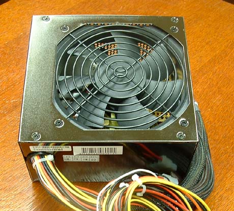

Neuobičajeni prizor: zadnja strana napajanja bez ventilatora
Detalji
Ono što ga razlikuje od ostalih proizvoda iste namjene je mala količina buke koju stvara u radu, točnije samo 26dBA pri uobičajenom opterećenju (po navodima proizvođača). Način na koji to postiže je vrlo jednostavan – umjesto da koristi uobičajeni ventilator veličine 80mm, koji da bi osigurao adekvatno hlađenje često radi na velikom broju okretaja i pritom svojom bukom ometa korisnike u radu, hlađenje povjerava ventilatoru veličine 120mm. Kako bi dodatno smanjio buku, proizvođač je ugradeni ventilator spojio preko termalne kontrole broja okretaja. Ventilator te veličine traži i specifičan smještaj, pa se tako nalazi sa strane napajanja okrenute prema procesoru i ujedno pomaže hlađenju samog procesora, kao kod dual-fan napajanja. Sa stražnje strane napajanja nećemo pronaći uobičajeni ventilator, već samo utičnicu za priloženi naponski kabel i prekidač za paljenje, te mnoštvo rupa koje osiguravaju nesmetani protok zraka.
120mm ventilator kao garancija dobrog hlađenja uz malu buku

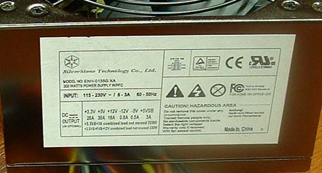

SilverStone Technology SST-ST35F napajanje dolazi s potvrdama sukladnosti mnogih standarda od kojih ističemo aktivni PFC (Power Factor Correction) koji omogućava bolju iskoristivost napajanja i stabilnije napone u radu. Specifikacije proizvođača također navode zaštitu od prenapona mreže, preopterećenja potrošacima, kao i kratkog spoja. Zanimljiv je i podatak o vremenu koliko će napajanje moći raditi pod punim opterećenjem u slučaju nestanka struje, a radi se o 16ms. Snagu od 350W proizvođač definira kao zbroj kontinuiranog opterećenja na svim naponima, a u detaljnim specifikacijama ćemo pronaći da zbroj opterećenja na +3.3V, +5V i +12V ne smije prijeći 330W, a zbroj opterećenja na +3.3V i +5V iznosi maksimalnih 220W što su uobičajena ograničenja za napajanja iz te kategorije.
Tvrdoglava naljepnica sa pokojom korisnom informacijom
