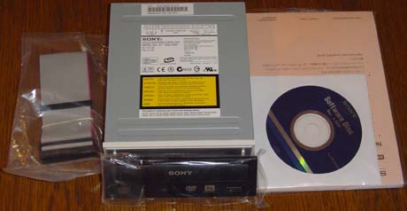

Retail pakiranje Sonya, nažalost bez praznog medija...

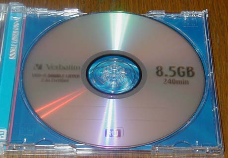

Samo zahvaljujući susretljivošću ljudi iz Varaždinske firme ZIT d.o.o. (uvoznik Verbatima) dopao nam je u ruke jedan Verbatimov DVD+R DL medij. Dakle imali smo sve potrebni i testiranje je moglo krenuti. Do kakvih smo zaključaka došli i na kakve smo probleme naišli pročitajte u nastavku.
Verbatim DVD+R DL 2.4x

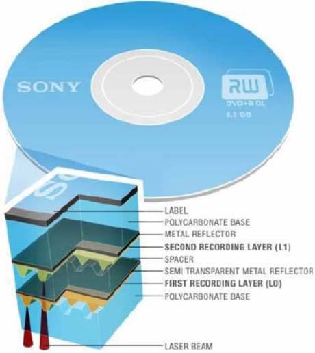

Dual Layer tehnologiju je razvio Philips u suradnji sa MKM (Mitsubishi Kagaku Media)/Verbatim kompanijom. DL DVD diskovi nude kapacitet od čak 8.5GB, tj. četiri sata MPEG-2 videa visoke kvalitete ili 16 sati VHS kvalitete. Postizanje kompatibilnosti sa DVD9 specifikacijama je bila glavna misao vodilja u stvaranju DL DVD+R medija. Tim specifikacijama kako znate odgovaraju i DVD diskovi koje posuđujete u videotekama. I tako smo napokon dobili mogućnost da i sami snimamo razne podatke na 8.5GB medije, a kako je zbog DVD9 specifikacija postignuta visoka kompatibilnost sa različitim DVD čitačima tako je ova tehnologija pun pogodak. Čak je i naš "stari" Hitachi GD-5000 pročitao zaprženi DL medij, dok to isto nije mogao sa velikim brojem običnih DVD-a. Za razliku od jednostranih jednoslojnih DVD diskova, ovi imaju dva zasebna organska sloja za snimanje nazvana L0 i L1, koji se nalaze između dvostruke polikarbonatne baze i polureflektivnih metalnih slojeva odvojenih prozirnim slojem (spacer).
Kako to radi u praksi: prilikom čitanja ili pisanja na disk, optika uređaja fokusira laser na jedan od dva sloja i pokušava detektirati ADIP signal iz kojeg DVD rekorder detektira da li se radi o DL mediju i na koji je sloj laser fokusiran. Tada laser mijenja raspon svog fokusa gore - dolje i na taj način pristupa prvom ili drugom sloju diska. Nakon toga laser se fokusira na "Lead-In" područje da ustanovi da li je disk prazan, djelomično zapisan (Multi Session) ili pun. Pisanje po disku se odvija u dvije faze. Laser prvo zagrijava prvi sloj L0 ( i na taj način nepovratno mijenja njegove fizičke i kemijske karakteristike, tj. zapisuje podatke) i to iz unutarnjeg oboda diska prema vanjskom. Kada je dosegnuta krajnja točka zapisivanja informacija dodaje se središnja zona 0, nakon toga laser se fokusira na drugi sloj L1 i stvara središnju zonu 1 koja preklapa zonu 0, i nastavlja pisati od vanjskog oboda prema unutarnjem. Prilikom čitanja snimljenog DL DVD-a stvara se problem prelaska lasera sa jednog sloja na drugi i iako taj prijelaz ne osjetimo (npr. prilikom glednja filma) on je prisutan i prilično se teško kontrolira.
Reflektivnost oba sloja je ista i malo je veća od 18%, a reflektivnost između slojeva je veća od 50% jer gornji L1 sloj upija i reflektira dio energije koja je usmjerena na prvi L0 sloj da bi zapisivanje na organsku boju bilo moguće. Kao rezultat, formulacija organske boje i oblik brazda dual layer medija moraju biti optimizirani tako da pružaju potrebnu reflektivnost za oba sloja. Prozirni sloj (spacer) odvaja L0 i L1 slojeve i spriječava snimanje istog sadržaja na oba sloja. "Spacer" je proziran i dozvoljava laseru da je lako fokusira na bilo koji sloj jednostavnim mijenjanjem pozicije objektne leće.
Verbatimovih 8.5GB...
Trenutno samo DVD+RW Alijansa ima svoj dual layer standard koji se formalno naziva Double Layer. Tako je i naš Verbatim DVD+R DL medij i trenutno je ograničen na snimanje brzinom od 2.4x, odnosno 3312kb/s, a ubrzo se očekuje i povećanje brzine snimanja na 4x. Format "+" ima veliku Sony-evu podršku i upravo su oni izbacili prvu takvu pržilicu, a o njoj u nastavku.

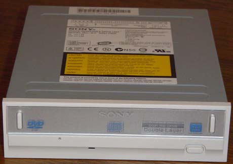

Ovaj uređaj je prvi Sony-ev Dual Layer proizvod i prvi takav uređaj koji je izišao na tržište. Na prvi pogled uređaj izgleda čudno, za što je zaslužna prozirna srebrna pločica pričvršćena na prednju masku, koja prilično strši prema van. Ovakav dizajn se baš i ne uklapa u današnja kućišta, no svom srećom u bundleu dolazi i crna maska koja se vrlo jednostavno postavlja. Dimenzijama je ovaj uređaj vrlo malen, ako bolje pogledamo specifikacije vidimo da je čak 25mm kraći od NEC-a ili Toshibe. Uređaj je tih u radu i ne grije se previše, a deklarirana potrošnja mu je oko 25.5W.
Sony DRU-700A

U bundleu uz 700A dolazi jedan IDE kabel, prije spomenuta zamjenska crna maska, CD sa softwareom (Nero Burning Rom Sony Edition), i vrlo dobrim manualom.

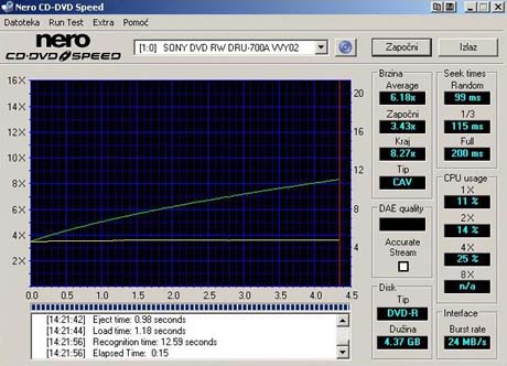

Ako usporedimo dobivene rezultate sa rezultatima Toshibine i NEC-ove pržilice iz prošlog testa vidimo da se Sony sa prosječnom brzinom čitanja DVD-R medija smjestio u sredinu. Što se tiče pristupnih vremena ona su dosta bolja nego kod NEC-a.

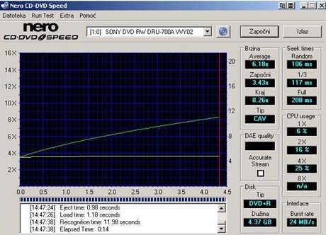

DVD+R Performanse
Što se tiče DVD-R performansi one su gotvo indentične onima DVD-R, a jedina razlika je u zauzeću procesora koje je znatno manje kod DVD+R medija.

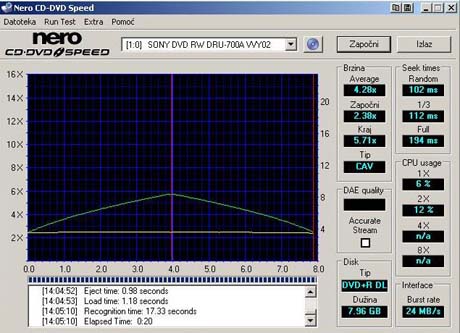

DVD+R Dual Layer Performanse
Kod čitanja našeg DVD+R DL Verbatima vidimo prosjek od 4.28x (5906 kb/s), i maksimalnu brzinu od 5.71x (7879 kb/s) što nije blizu deklariranoj brzini od 8x. Pristupna vremena Dual Layer mediju su niža od onih na Single Layer kao i zauzeće procesora.
