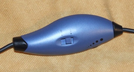

S gledišta praktičnosti, također nema nikakvih značajnih zamjerki: kabel se nalazi samo na jednoj strani i djeluje u redu, mikrofon je lako podesiv, regulator glasnoće služi svrsi, a okvir je dovoljno velik da se u pauzi sve lijepo može objesiti oko vrata. Kvaliteta izrade nije nešto fascinantno, ali je dostatna, osobito ako ne težite perfekcionizmu.
Sve je O.K. s regulatorom glasnoće, osim ako ne volite plavo
