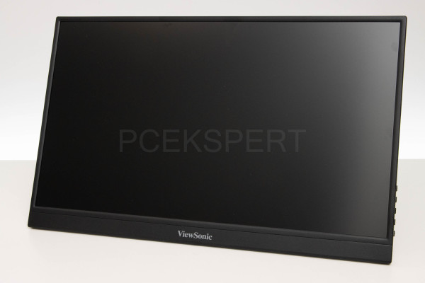

VX1755 je maleni prijenosni monitor dijagonale ekrana 17 inča. Smješten je u maleno i lagano kućište koje je sprijeda plastično, a stražnji je poklopac metalni. Sprijeda su rubovi relativno tanki, a samo je donji s natpisom ViewSonic deblji. Dimenzije monitora su 396 x 247 x 17 milimetara, a masa mu je samo 1 kilogram. Tu ispunjava svoju svrhu, a to je da je prijenosan. Kod prenošenja ima i magnetnu zaštitu koju ste mogli vidjeti u videu, ali i niže u tekstu ćemo ju pokazati.

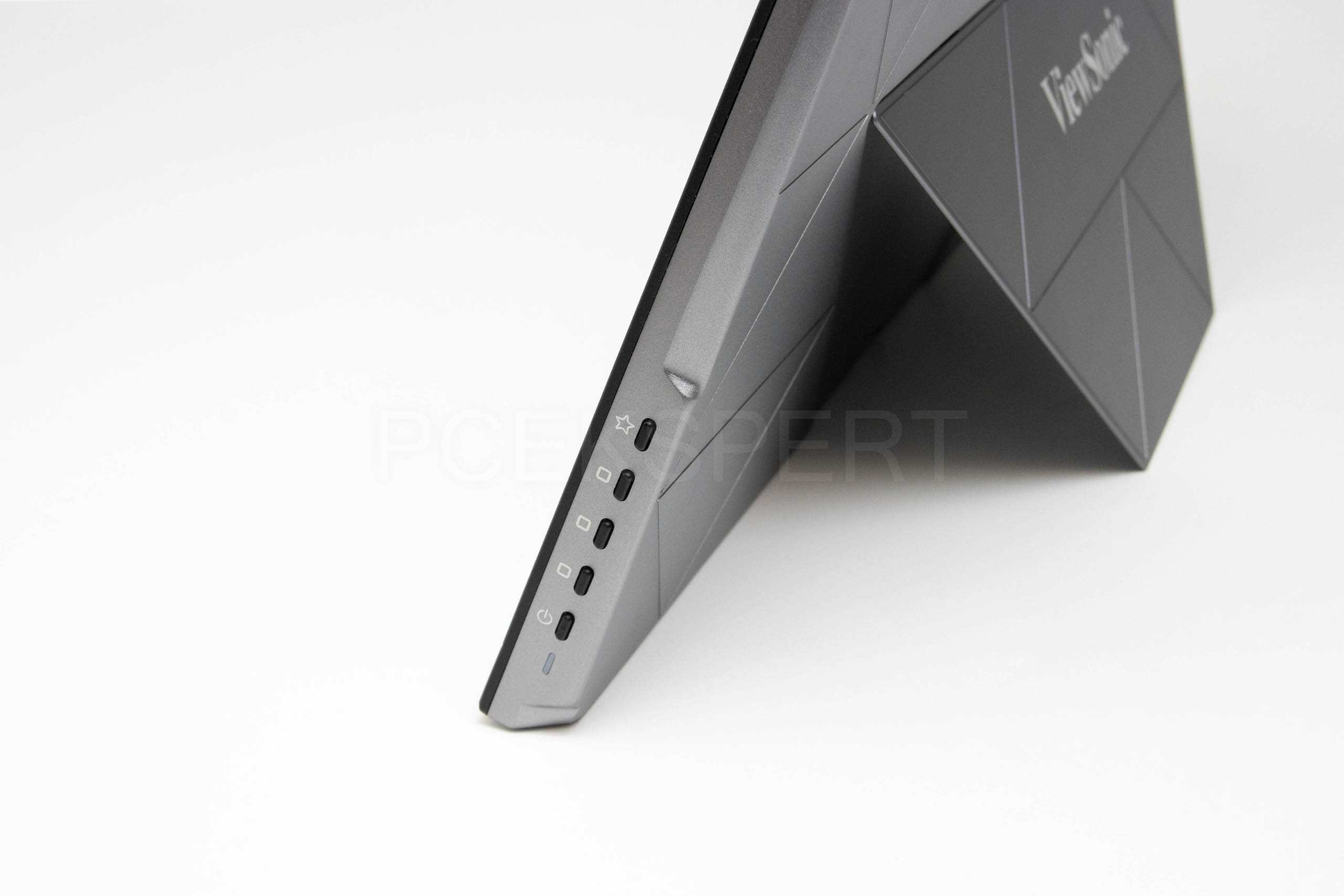

Straga je metalno kućište lijepo stilizirano, s utisnutim žljebovima koji i trokutima kao glavnim motivima, a tu je i metalni kickstand uz pomoć kojeg monitor samostalno stoji, te mu se može mijenjati nagib. Dizajneri su se poigrali i s rubovima koji su rezani i lijepo stilski riješeni. Straga je pravi gušt gledati u ovaj monitor. Proizvođač navodi da je maksimalna potrošnja monitora 13 W, a tipična oko 12 W. U Eco modu troši oko 10 W, a u stanju pripravnosti 0,5 W.
Kickstand ima čvrst i robustan mehanizam, koji će svakako izdržati mnoga otvaranja i zatvaranja. Kickstand omogućava otvaranje od 0 do 62° što odgovara maksimalnom nagibu monitora od 20°. Pri tom je lako pronaći idealnu poziciju u ovisnosti o tome kako sjedite. Na dnu se monitora nalaze dvije rešetke iza kojih se nalaze zvučnici, svaki snage 0,8 W. Zvuk koji proizvode je solidan za tu snagu no ne očekujte veliki raspon i visoku kvalitetu, već samo prosječan zvuk koji može poslužiti u nuždi.
Uz monitor, već smo spomenuli, dolazi i magnetni poklopac kojeg je moguće postaviti s obje strane, a dovoljno je čvrst i dobro štiti ekran u trenucima kada ga prenosimo ili ne koristimo. Svakako vrlo zgodan dodatak i lijepo da su u ViewSonicu mislili i na to – da nije samo neki običan sleeve.

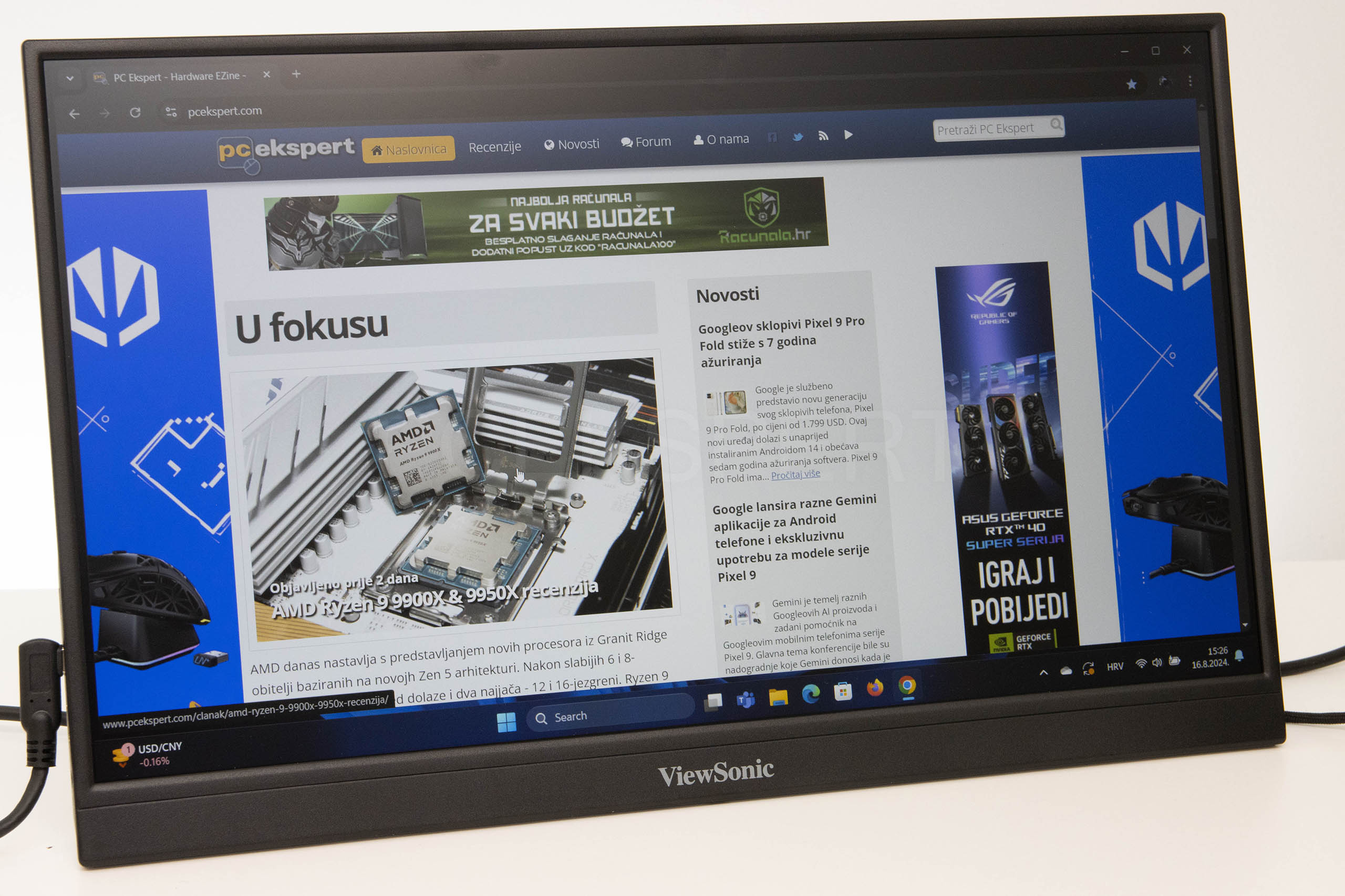

Na lijevoj se strani monitora nalaze I/O portovi i to dva USB-C porta (jedan je za napajanje), jedan mini HDMI porti i jedna jack utičnica za slušalice (passthrough s HDMI-a ili USB-C-a). Na desnoj se pak strani nalazi pet tipaka OSD menija od kojih je donja Power On/Off, a gornja je Favorites. Ispod Power tipke se nalazi i signalna LED-ica. OSD ima funkcije Input Select, Audio Adjust, ViewMode, Color Adjust, Manual Image Adjust i Setup Menu. Kako izgleda OSD ste mogli vidjeti pred kraj videa, a reći ćemo samo da se relativno lako snaći u njemu.
Panel kojeg VX1755 ima je IPS LCD dijagonale 17 inča, te vidljive površine od 17,3 inča. Ima 1.920 x 1.080 piksela rezoluciju (Full HD), statičkog je kontrasta 800:1 i pozadinskog LED osvjetljenja snage 250 candela po kvadratnom metru. Panel je 6-bitni s FRC-om te podržava prikaz 16,7 milijuna nijanski boja (8-bita). Omjer stranica je 16:9, kutevi gledanja su nešto manji sa 170°/170°.
Gamerske značajke uključuju 144 Hz stopu osvježenja slike i podršku za AMD Premium Sync, a ni vrijeme odziva panela od 4 milisekunde nije loše. Proizvođač navodi tipični gamut boja od 45% za NTSC, te 64% za sRGB. Razmak između piksela je 0,199 x 0,199 milimetara i gustoća piksela kao i oštrina slike je jako dobra. Ekran ima anti-glare premaz tvrdoće 3H.
Iz svih ovih brojeva možemo zaključiti kako nije riječ o vrhunskom panelu, već samo prosječnom. To je vidljivo već pri prvom pogledu na sliku, a za povrdu smo naravno napravili i testove kolorimetrom. Što se tiče subjektivnog dojma vidljivo je da slika nije sjajna, no monitor će dobro poslužiti za igranje, pogotovo ako imate prijenosnik s ekranom lošijih karakteristika.
