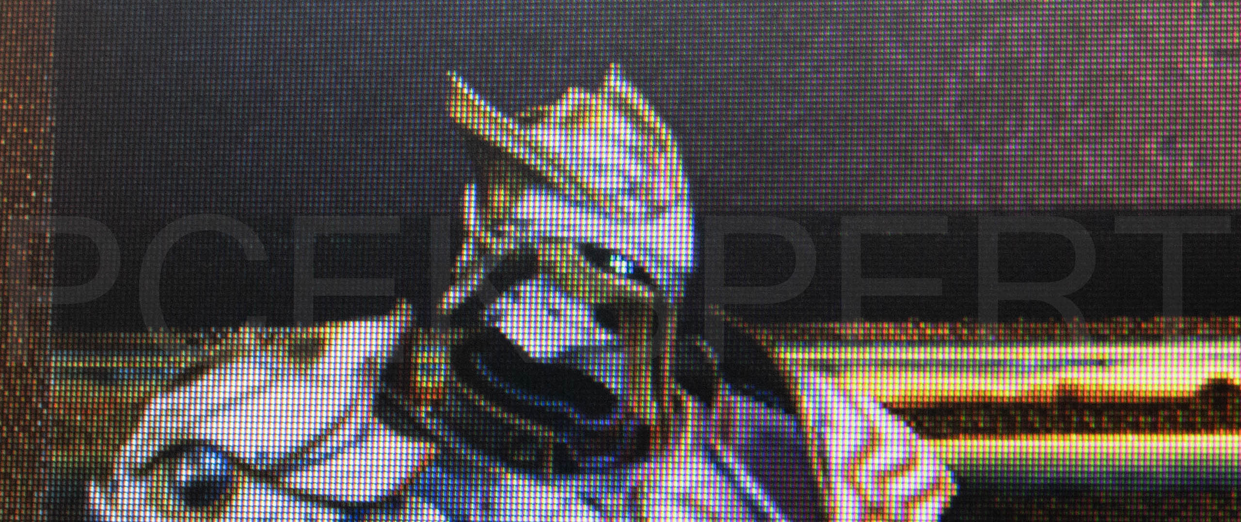

Slika monitora je poprilično oštra, a pojedini pikseli se ne vide. Tek kada izbliza slikamo kamerom i izrežemo sliku kao na primjeru gore ćemo vidjeti pojedine sub-piksele i njihovu vertikalnu orijentaciju (sliku otvorite u novom tabu i zumirajte). Za svakodnevni je rad slika i dovoljno svijetla, boje su zadovoljavajuće precizne, pa može poslužiti i za casual obradu fotografija i videa. Nema previše curenja pozadinske svjetlosti pa možete uživati i u multimediji. Za igranje je dovoljno brz i responzivan. Nema zamućivanja, pokreti su glatki i ovo je sasvim solidan igraći monitor za sve one koji su malo ograničeni s budžetom. Naime, riječ je o jednom od najpovoljnijih 34-inčnih gaming modela na tržištu.
