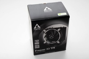

Arctic Freezer 33 TR
Prije tri mjeseca smo testirali Arcticov Freezer 33 hladnjak koji je donio podršku za AM4 socket, te smo zaključili kako je riječ o solidnom i tihom hladnjaku za mainstream procesore. Sada donosimo test Freezer 33 TR koji je specijalno prilagođen Threadripper procesorima, tj. ima proširenu kontaktnu površinu. Bit će zanimljivo vidjeti može li samo takva promjena, uz dodatak novog BioniX ventilatora biti dovoljna za uspješno hlađenje moćnog 1920X procesora na tvorničkim, ali i overclockiranim taktovima. Arctic je redizajnirao vanjski izgled pakiranja hladnjaka, te sada prevladava crna umjesto plave boje kod “obične” tridesettrojke. Crni i bijeli tonovi nisu samo na kutiji, jer je i kompletan hladnjak obojen u crno, a Bionix ventilator ima crne lopatice rotora i crno-bijelo kućište. Na kutiji se nalaze svi bitni podaci za hladnjak, njegove karakteristike i podatak o desetgodišnjem ograničenom jamstvu.
U pakiranju se uz hladnjak nalaze i nosači za TR4/SP3 i AM4 sockete s AMD-ove strane, te 2066 i 2011-3 (Square ILM) sockete s Intelove strane. Nije dakle 33 TR namijenjen samo hlađenju Threadrippera, nego mu je primjena tako puno šira. Osim dijelova za montažu tu je i vrećica MX-4 paste, te QR kod koji vodi do online manuala. S obzirom na to da na prvi pogled nije odmah jasno koji nosači nam trebaju za TR4 socket, manual je obavezan.
