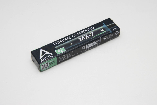

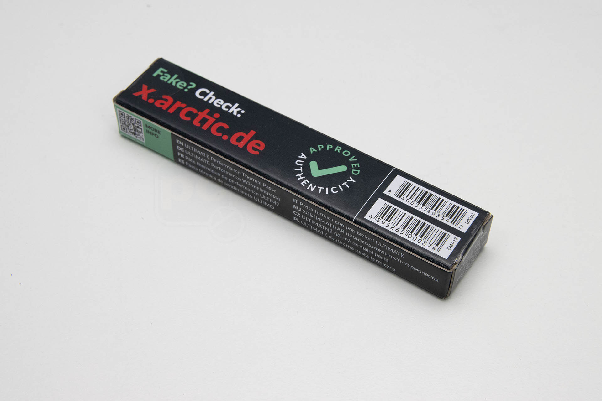

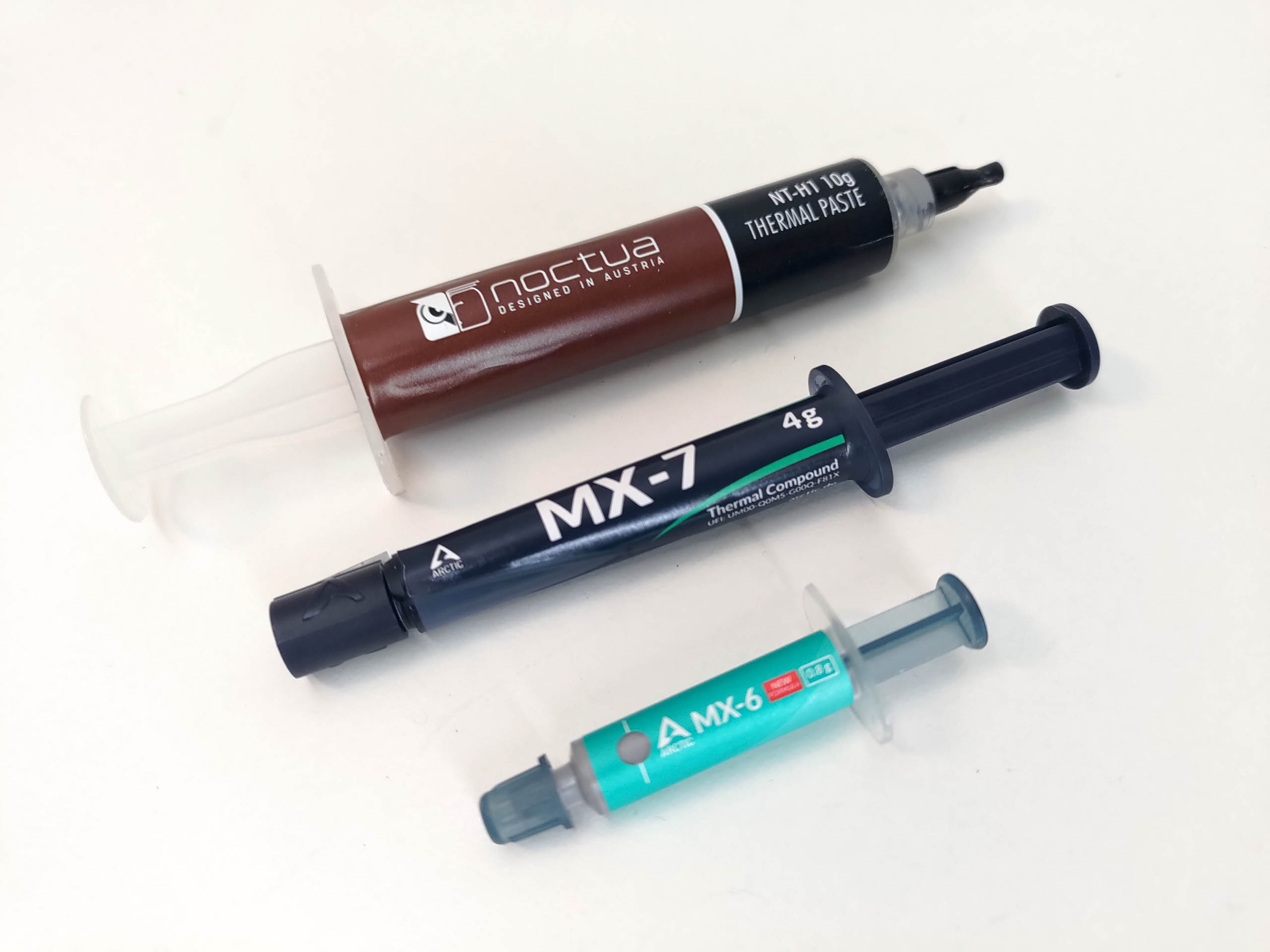

Osim u ovakvoj 4-gramskoj izvedbi koja je nama pristigla na test, MX-7 je moguće kupiti i u 2, te 8-gramskim izvedbama, ali i sa te bez MX Cleaner biorazgradivih maramica. MX-7 dolazi u malenoj kartonskoj kutiji koja na sebi ima i upozorenje, tj. link na stranicu za provjeru autentičnosti proizvoda. Na tijelu šprice se nalazi kod koji unesete na stranici i provjerite je li stvarno riječ o Arcticovom originalu, ili kakvoj kopiji.

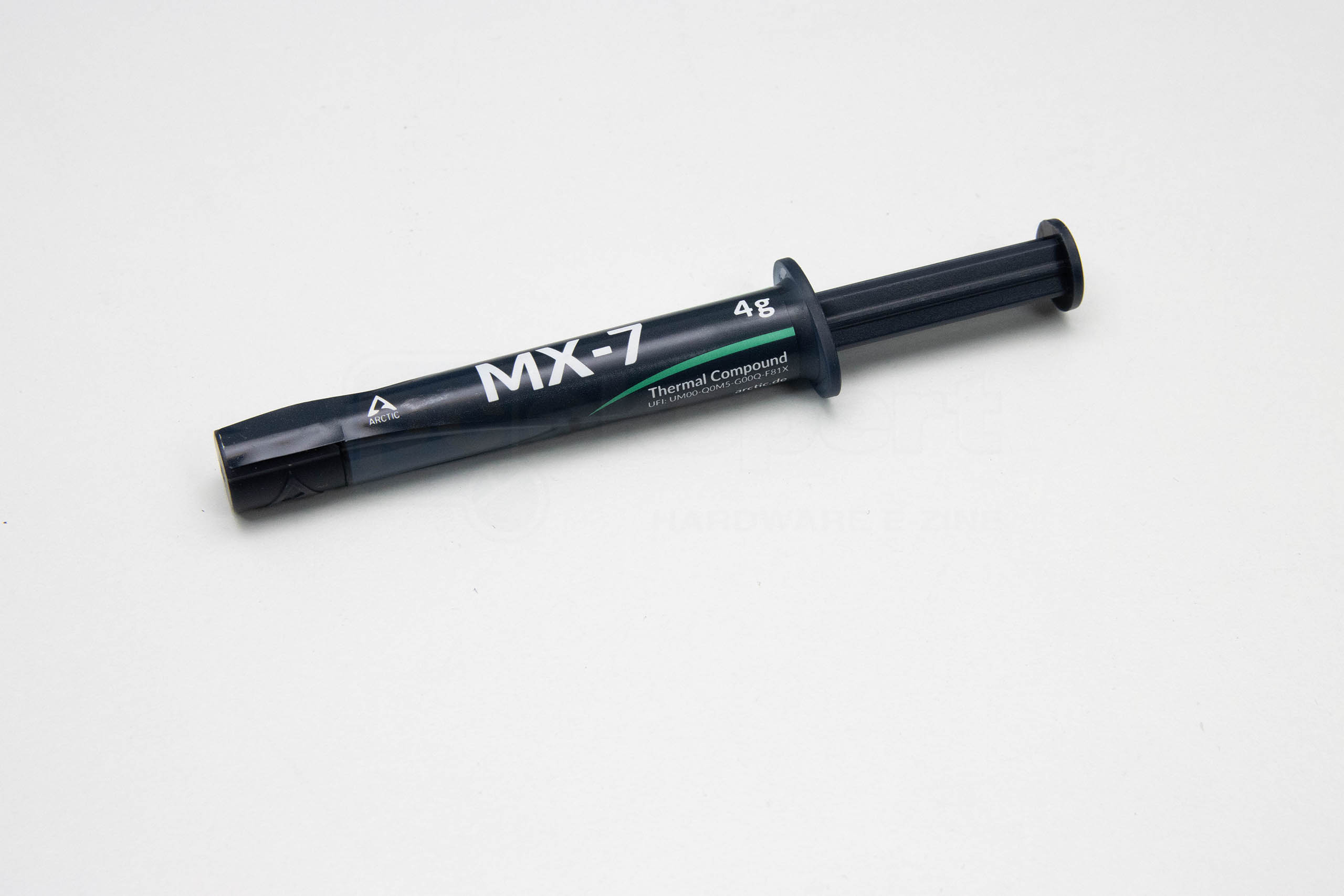

MX-7 pasta dolazi u špricama, u dozama od po 2, 4 i 8 grama. Naša je bila srednja izvedba. Za razliku od prethodnice, MX-6, ova nova pasta donosi malo manje gustu strukturu, koja je ipak znatno gušća od recimo MX-4, pa se ni ona ne može razmazivati špatulicom. Uz to što je malo manje gusta, donosi nisko svojstvo vezivanja za površine, visoki viskozitet i visoku koheziju, tj. snažne unutarnje veze. Visoka kohezija omogućava stabilnost i dugotrajnost paste te zadržavanje visokih performansi bez isušivanja. Također, nema pump-out efekta, tj. nema curenja paste ni nakon dugotrajnih visokih opterećenja. Nisko svojstvo vezivanja za površine omogućava optimalnu distribuciju po površini,

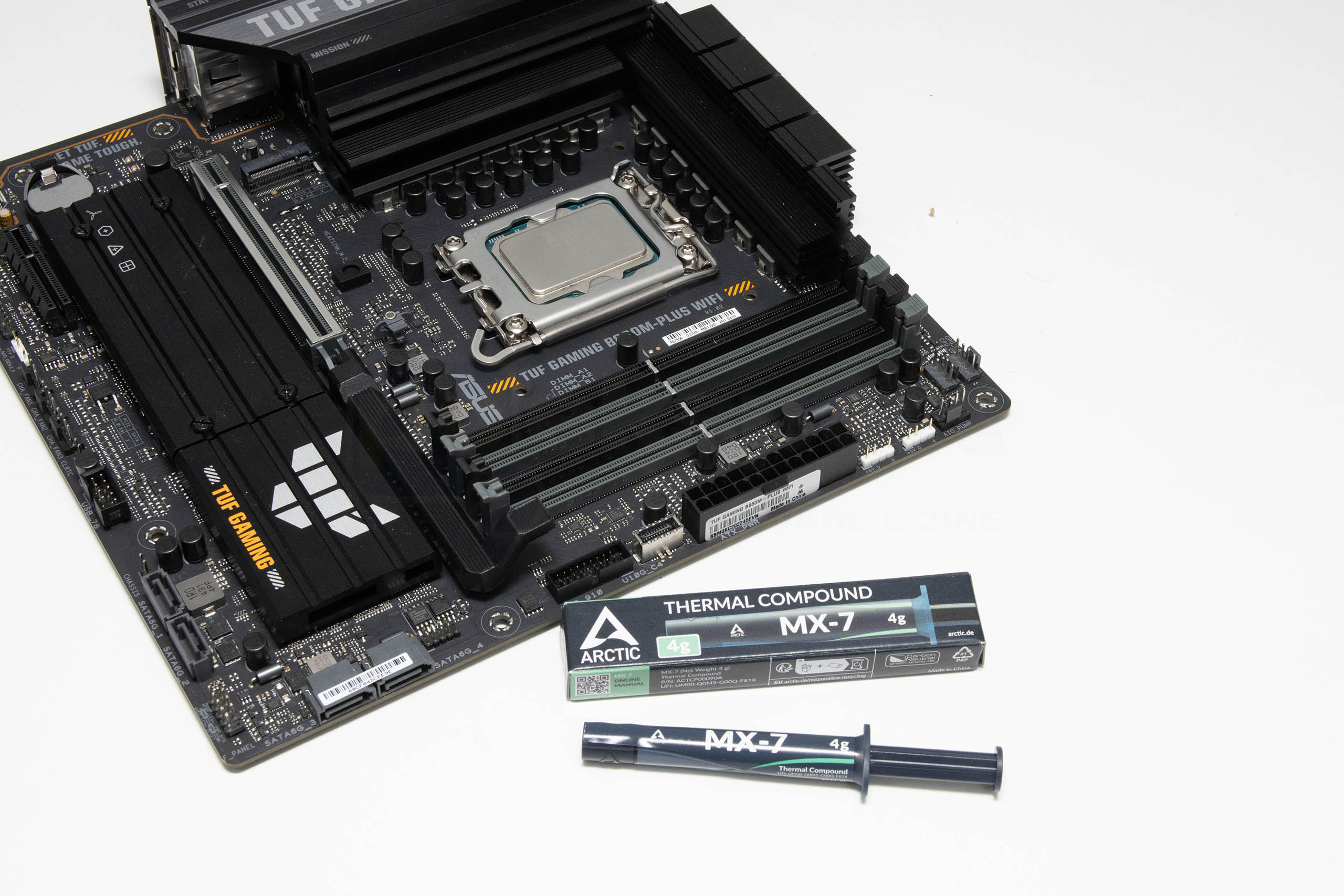

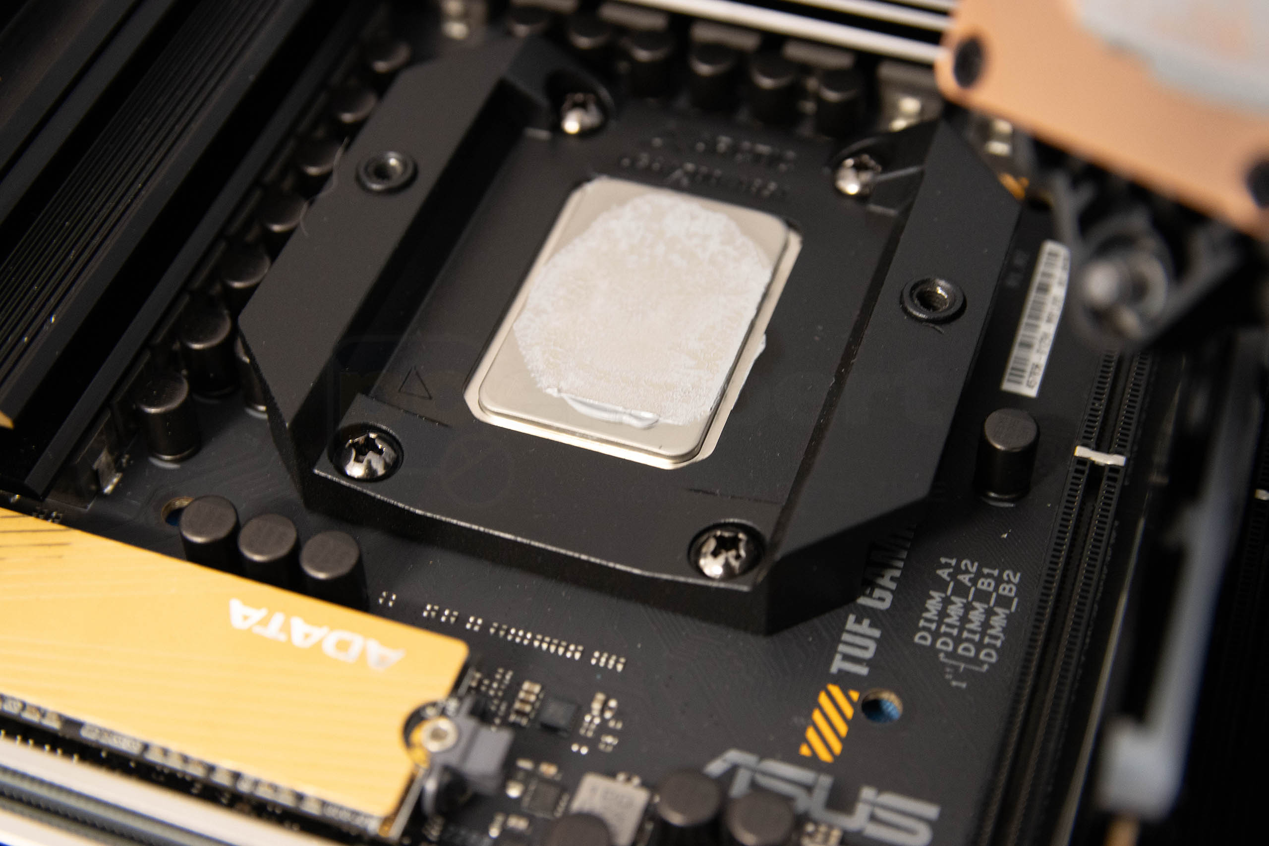

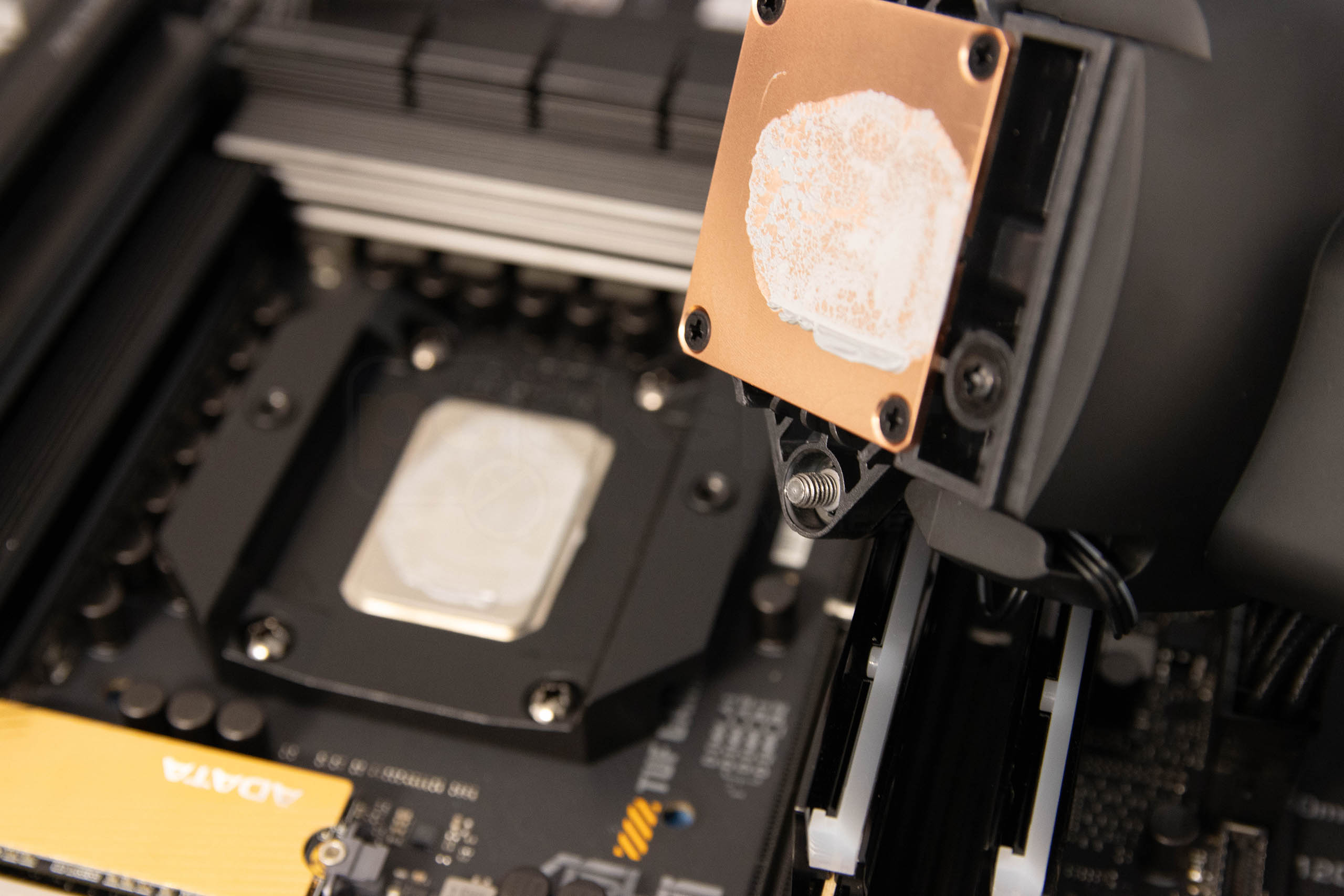

Pastu je preporučljivo nanijeti u obliku križa (dvije trake iz suprotnih kuteva površine, u ovom slučaju IHS-a procesora), a jasno širenje površinom će izvršiti sam pritisak hladne ploče hladnjaka na IHS. Kao što vidimo na slikama iznad distribucija po površini procesora (Core Ultra 5 245K) je bila ravnomjerna.

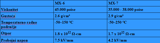

Kao što smo naveli, MX-7 pasta ima novorazvijenu formulu u odnosu na MX-6, a tehničke razlike možete vidjeti u tablici iznad. MX-7 ima nešto niži viskozitet koji je između 35.000 i 38.000 poisea, malo višu gustoću po kubnom centimetru, znatno više temperaturno radno područje, nešto malo manji otpor, a time i niži probojni napon. Ono što kod obje paste ostaje nepoznanica je termalna provodljivost, jer je Arctic donio odluku ne objavljivati ovaj podatak javno. Ipak, očekivano je da MX-7 ima nešto bolju termalnu provodljivost, a time i bolje performanse.

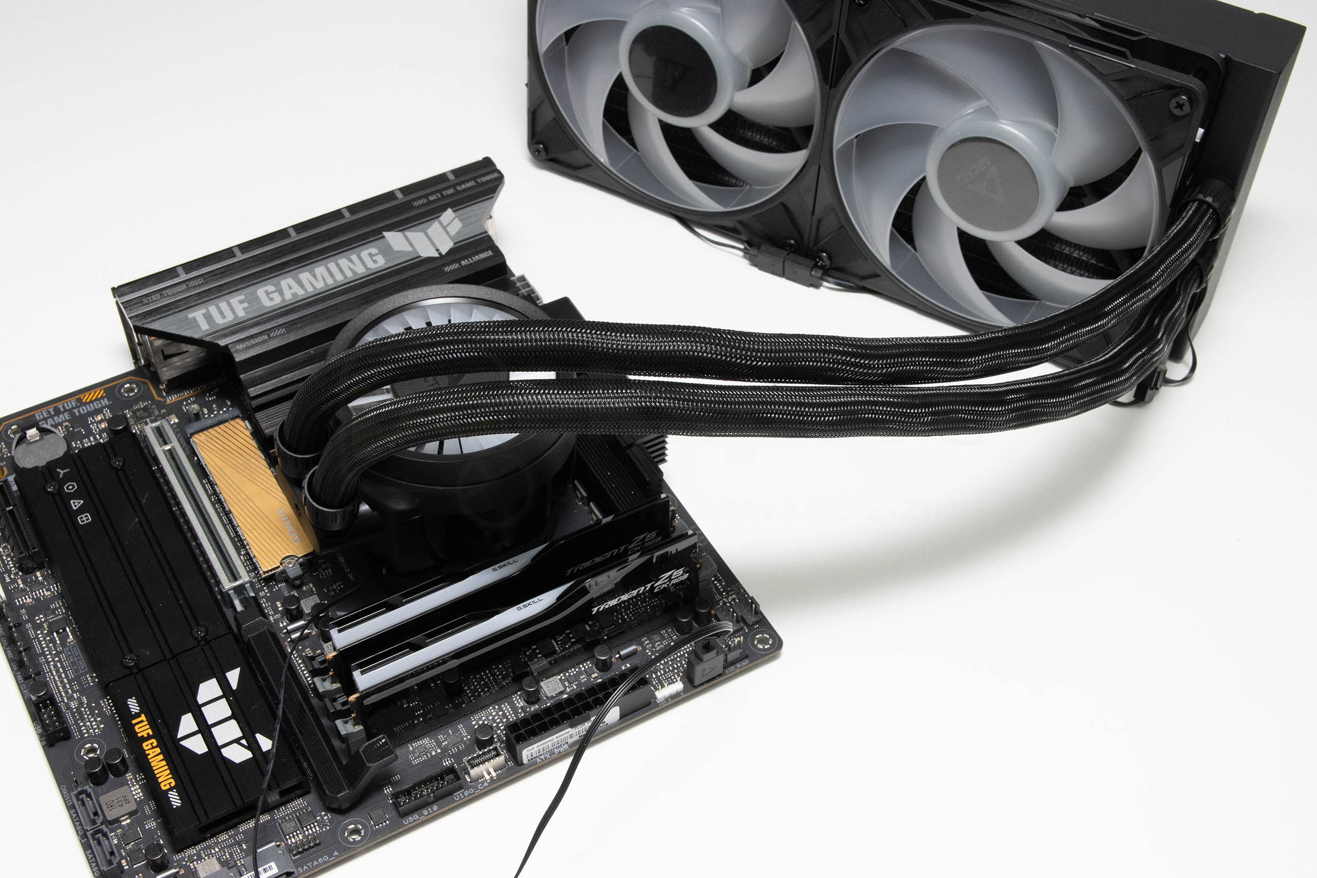

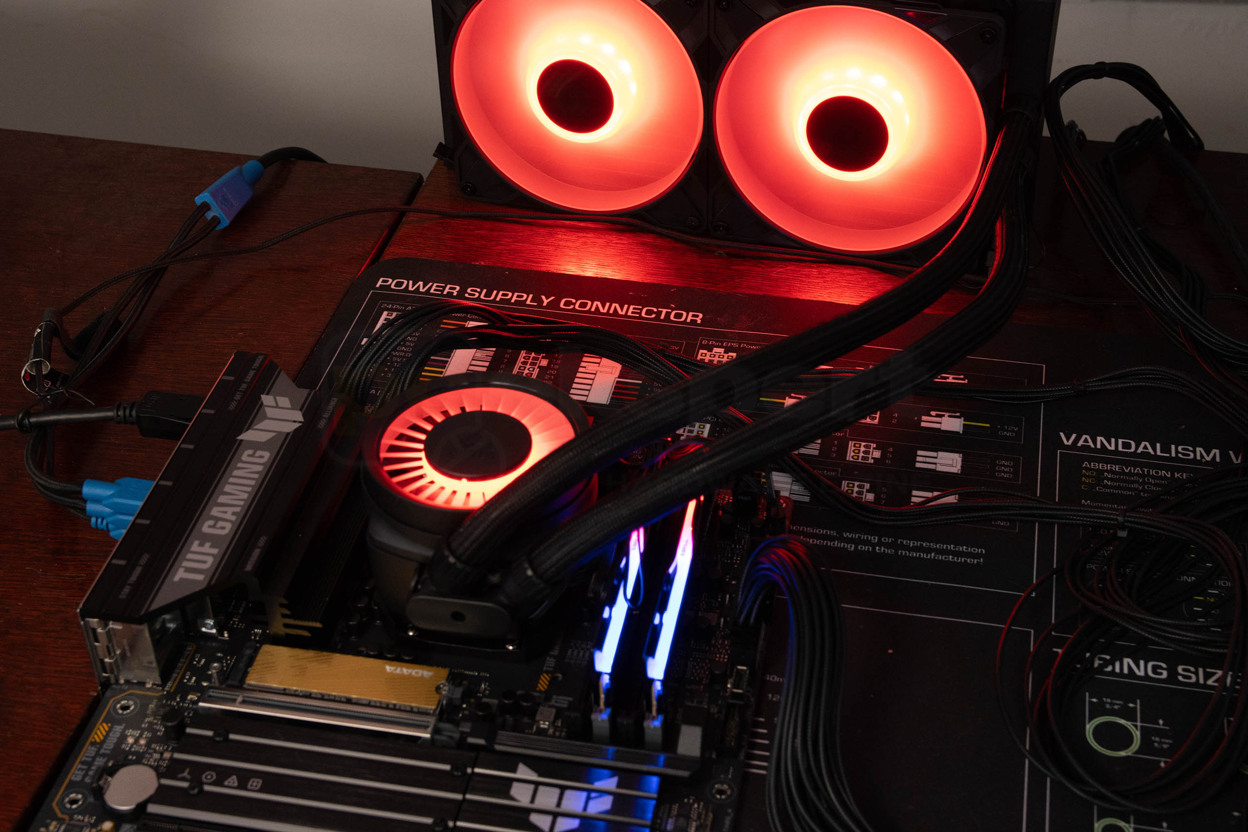

Kako najbolje testirati novu pastu? Naravno, uz jedan od ponajboljih AIO hladnjaka na tržištu – Arcticov Liquid Freezer III Pro 280 A-RGB. Prošlo smo ljeto testirali njegovog najvećeg brata model Liquid Freezer III Pro 420 pa se ovdje nećemo puno zadržavati i 280-tu ćemo samo ukratko opisati. Druga generacija ovog hladnjaka je predstavljena 2021. godine, a ova se na tržištu pojavila prošle godine. Nova, treća generacija donosi novi dizajn vodenog bloka, pumpe i ventilatora za VRM, uz nove cijevi i nove ventilatore.

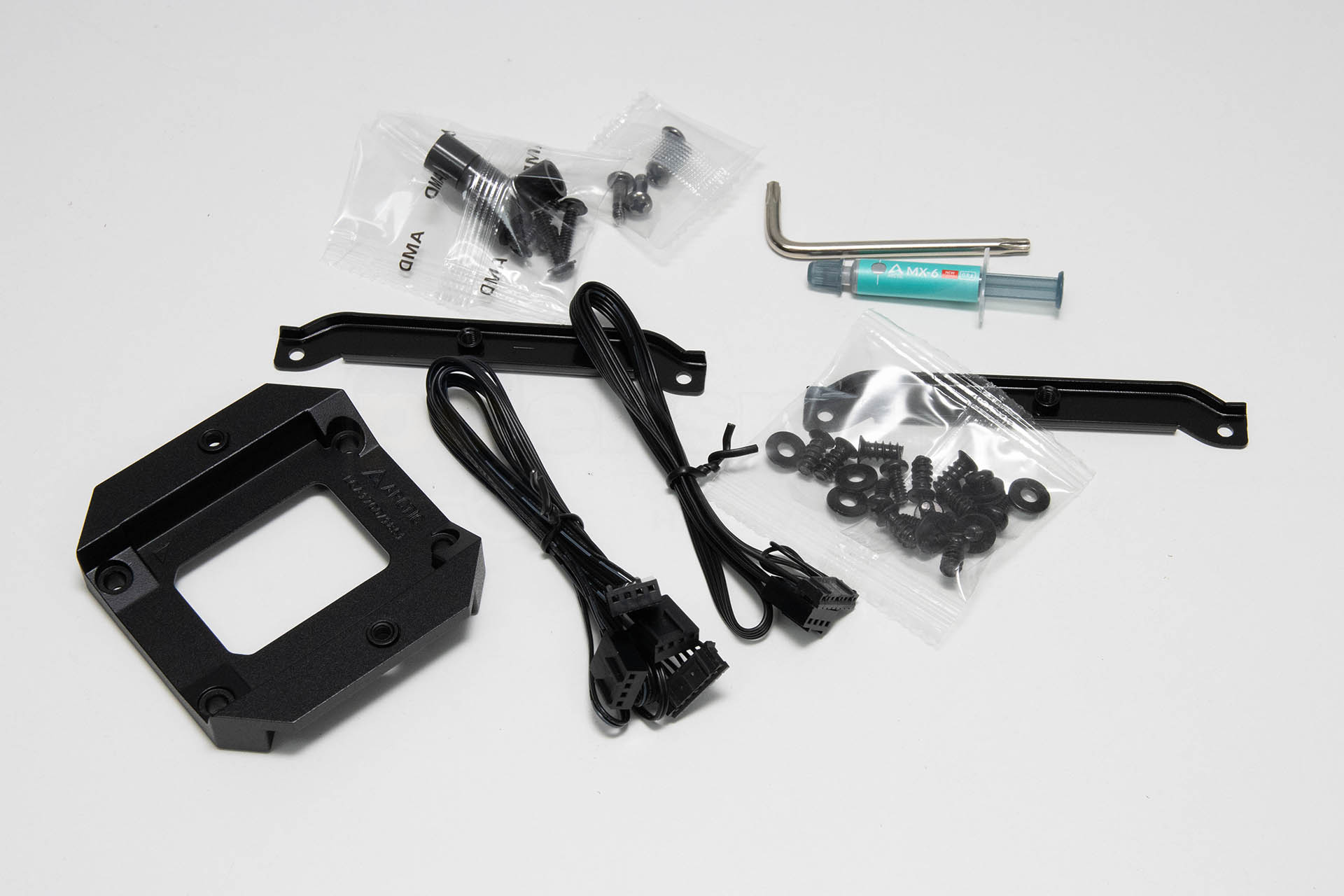

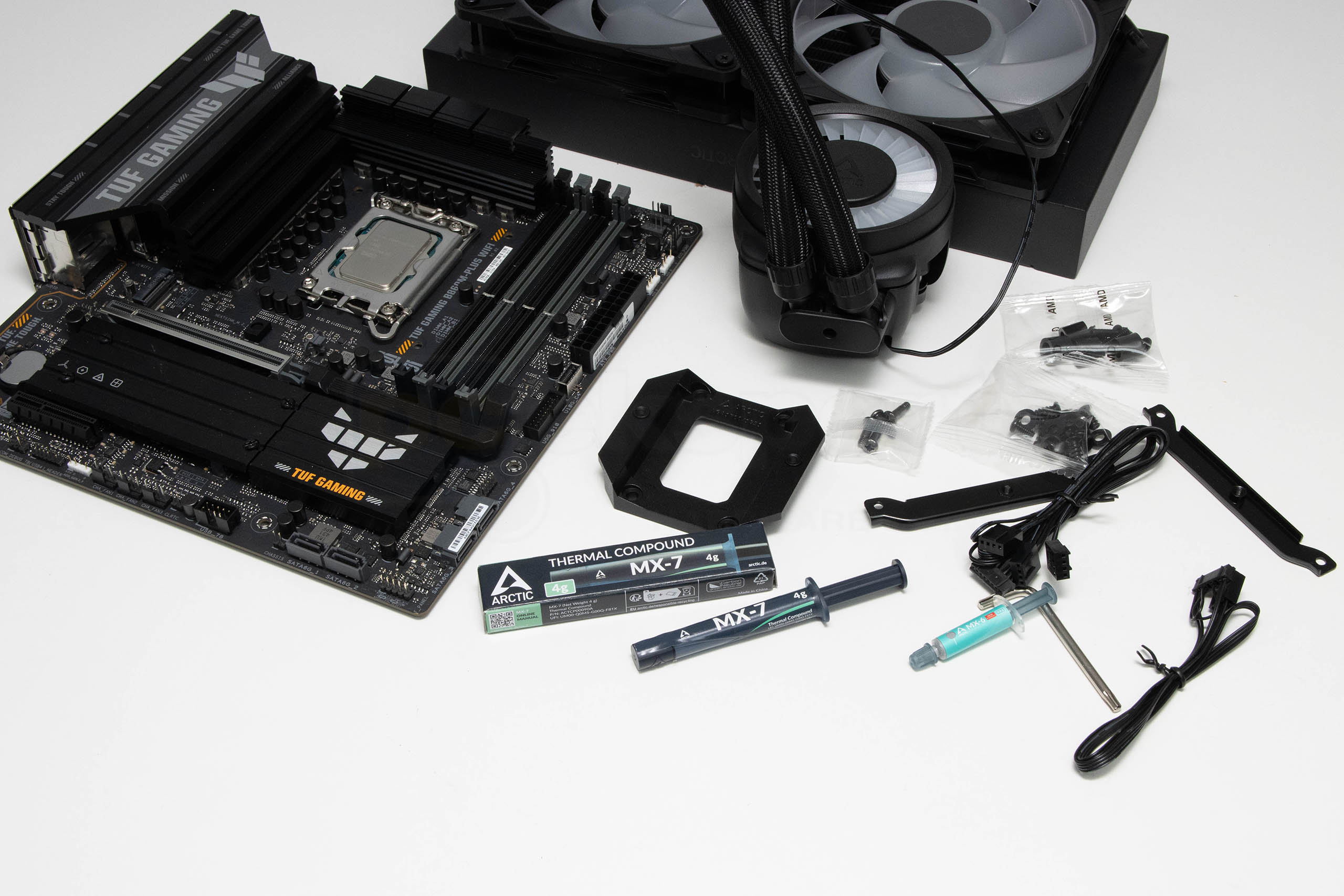

Pakiranje proizvoda je ponešto promijenjeno u odnosu na prošlu generaciju, no promjene su samo jasno kozmetičke. Uz hladnjak u pakiranju se nalazi i zasebna kutijica s pripadajućom opremom. Tu nalazimo okvir za montažu na Intelove sockete, nosače za AMD sockete, odstojnike, vijke, alat za pritezanje, MX-6 pasta (0,8 grama), te dva kabela za napajanje. Jedan kabel je s dva konektora i njega koristimo ako želimo odjednom kontrolirati i ventilatore i pumpu, a drugi je 3-u-1 kabel, gdje pumpu i ventilatore na radijatoru i VRM ventilator spajamo i kontroliramo odvojeno. Korisničke upute se kao i do sad nalaze samo online, a do njih možemo skeniranjem QR koda na kutiji. Ipak, tko god da je barem jednom montirao Arcticov hladnjak, lako će se snaći s ovim. Jamstvo na hladnjak je 6-godišnje.

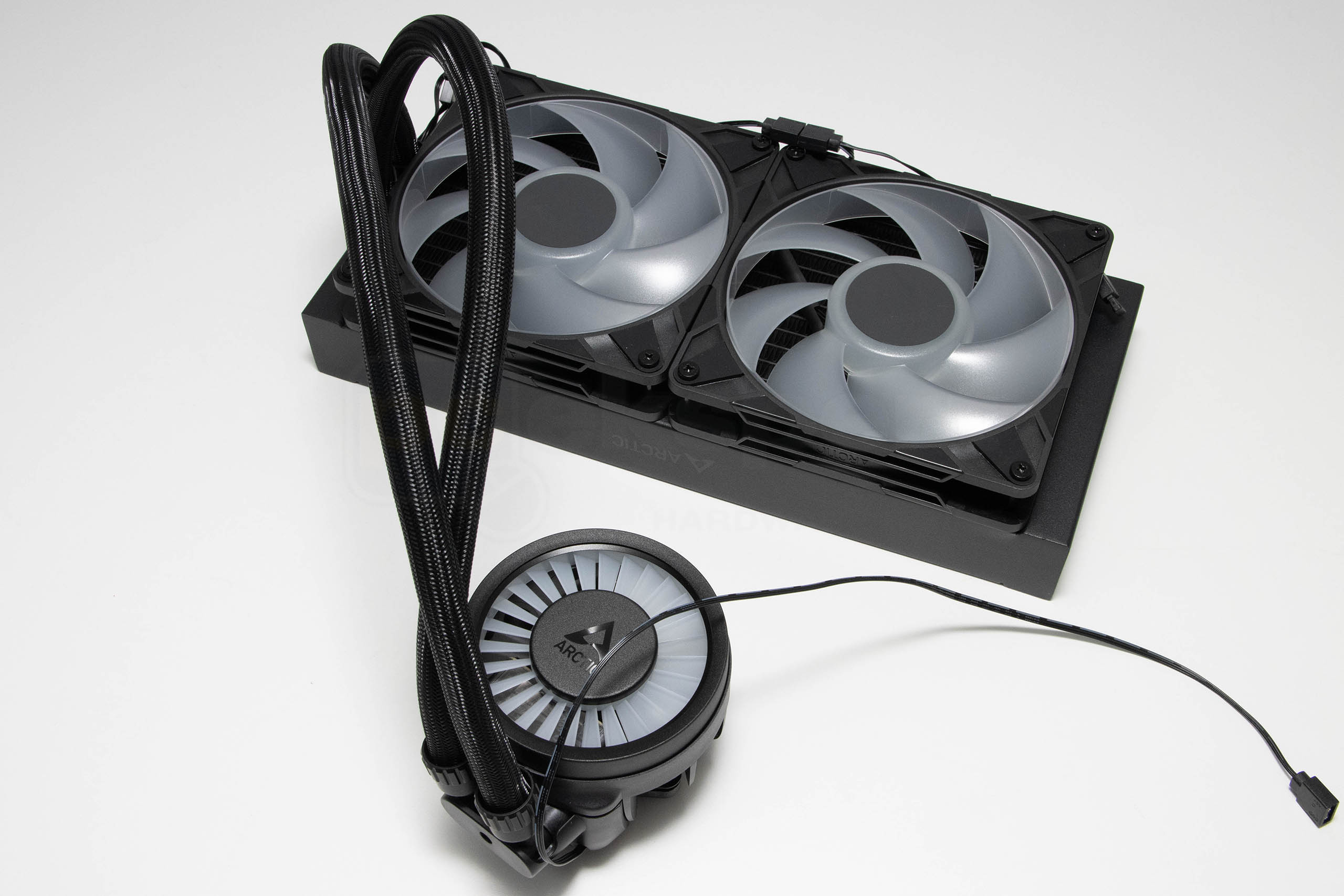

Radijator je aluminijski, pobojan u crno i dimenzija je 317 x 138 x 38 milimetara. Kad k tome dodamo i debljinu ventilatora od 27 milimetara, jasno je kako će vam biti potrebno poprilično veliko kućište za njegovu ugradnju. Hladnjak je i dosta težak i mase je 1897 grama. Cijevi su gumene, unutarnjeg promjera 6, a vanjskog 12,4 milimetara. Opletene su “rukavom” od najlonskog konca, ispod kojeg se nalazi i žica napajanja ventilatora. Cijevi su dužine 450 milimetara, i zadovoljavajuće su fleksibilne. U radijator ulaze preko fiksnih spojnica, a na strani pumpe su okretne L spojnice.
Poklopac vodenog bloka s pumpom je ujedno i kućište ventilatora koji usisava zrak preko gornjih rebara i kanalizira ga prema VRM hladnjacima čime smanjuje njihovu temperaturu. Ventilator zna biti čujan, no nije pretjerano bučan. Na pumpu se spaja preko ugrađenih magneta koji nasjedaju na vijke koji kućište vodenog bloka drže za nosače. Na području ispred malenog ventilatora nalaze se i kontakti koji nasjedaju na odgovarajuće pinove na vodenom bloku te se tako ostvaruje kontakt i napajanje. Pumpa ima promjenjivu brzinu vrtnje od 800 do 2.800 okretaja u minuti i nije bučna.
Na radijatoru se nalaze tvornički montirana dva P14 Pro A-RGB ventilatora koji imaju FDB ovjes. Brzina vrtnje im je promjenjiva od 400 do 2.500 okretaja u minuti (PWM, 4-pinski konektor), uz maksimalni protok zraka od 110 CFM-a (183 metra kubna u satu), te uz maksimalni statički pritisak od 5,2 mmH2O. Ventilatori su i tvornički povezani, te je kabel napajanja proveden skroz do elektronike pumpe, baš kao i kabeli za A-RGB rasvjetu. Mjerili smo i buku i ovaj hladnjak je iznimno tih s maksimalnih 37,5 dB(A).
