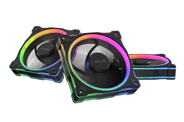

Iz Asusa nam je na test stigao 3 u 1 paker njihovih novih Prime MR120 ARGB ventilatora promjera 120-milimetara. Novost za ovu seriju je deblji okvir od 28 milimetara, tih rad (do 1.600 okretaja u minuti) i poboljšano ARGB LED osvjetljenje s po 20 LED-ica u svakom od okvira ventilatora. Ventilatori su dostupni u crnoj i bijeloj izvedbi, kao i u standardnoj ili obrnutoj orijentaciji impelera za različite primjene.

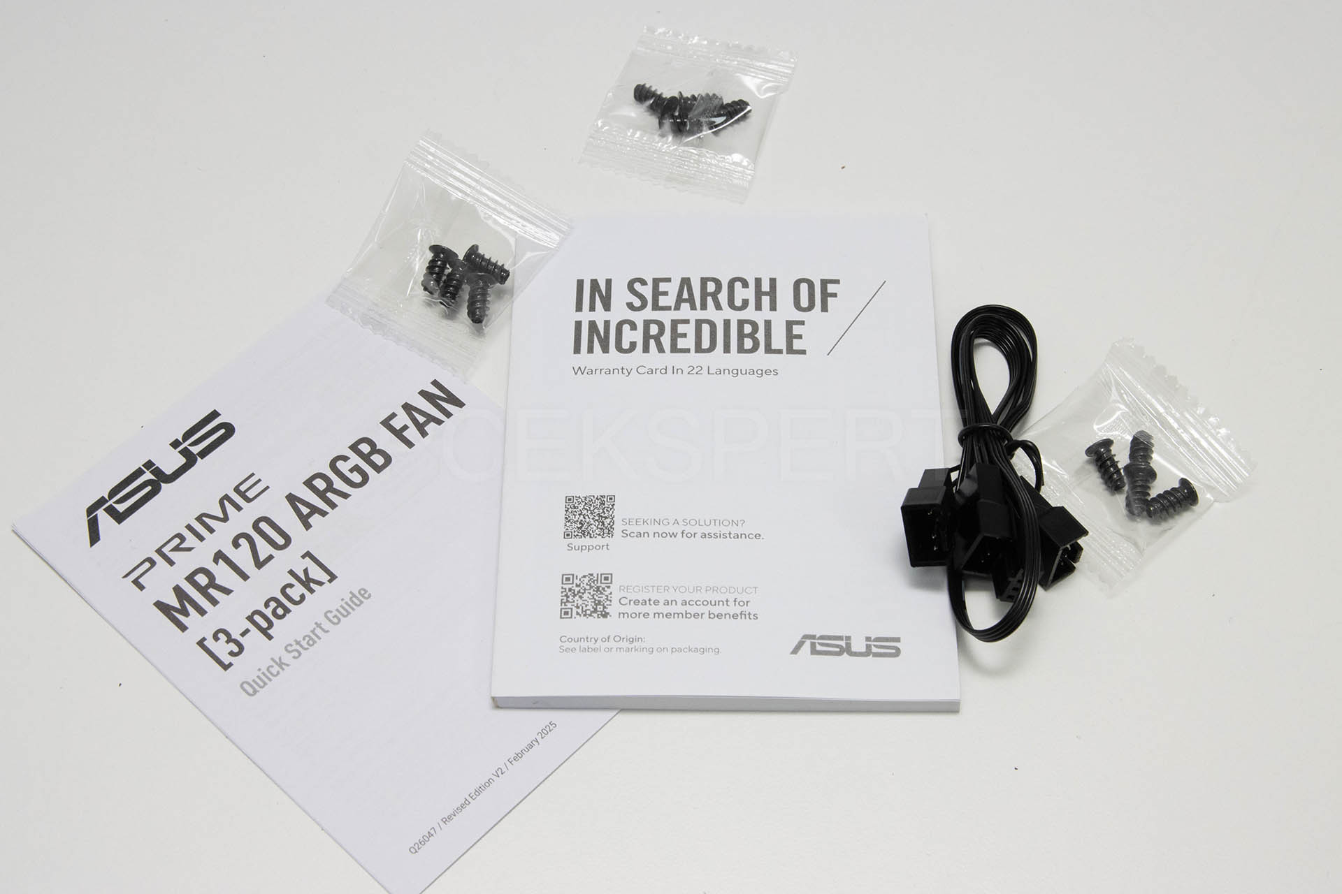

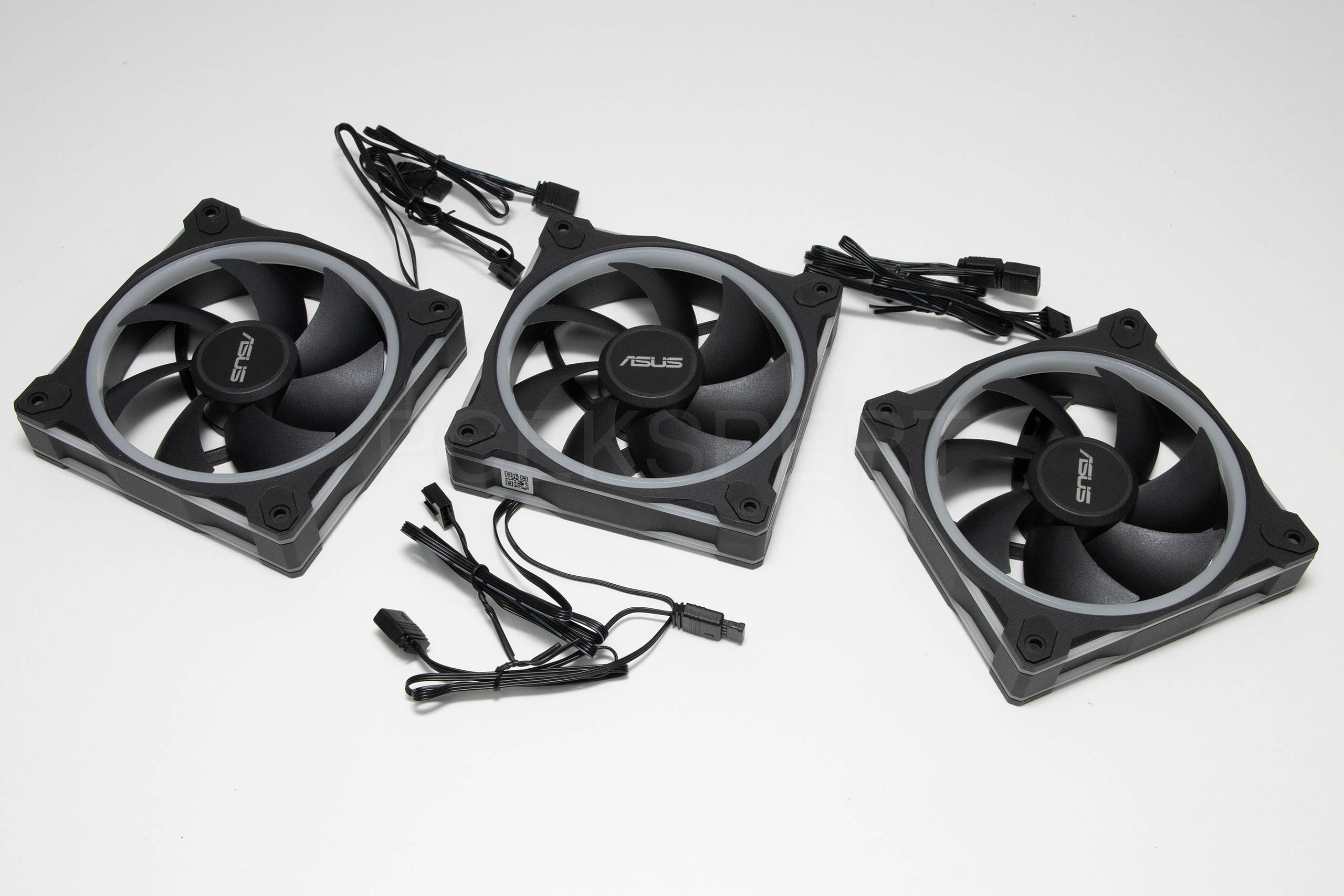

Nama je na test stigla klasična izvedba u crnoj boji i to u 3-u-1 pakiranju. Zgodno je odmah kupiti tri komada za primjerice zamjenu na 360-milimetarskom radijatoru, ili prednjeg usisa na kućištu, a i ovakvi su paketi povoljniji od kupovine pojedinačnih ventilatora. Pakiranje je jednostavno, kartonsko, a gornji su poklopci zalijepljeni. Unutar kutije najprije nailazimo na papirologiju, tj. jamstveni listić (na 22 jezika) i vodič za brzi početak rada. Uz to dolazi i tri seta vijaka za kućište, kao i 3-u-1 adapter s 4-pinskim PWM konektorima.

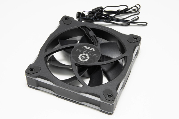

Ispod papirologije i opreme nalaze se i ventilatori koji su odvojeni kartonom, na koji su položeni kabeli. Ventilatori imaju tanke kabele napajanja s 4-pinskim PWM konektorima, te kabel za ARGB LED osvjetljenje s po dva 3-pinska konektora – muškim i ženskim, kako bi ih mogli povezivati u niz. Uz onaj jedan 3-u-1 adapter tako na ploči zauzimamo samo po jedan 4-pinski PWM i jedan ARGB LED 3-pinski konektor.

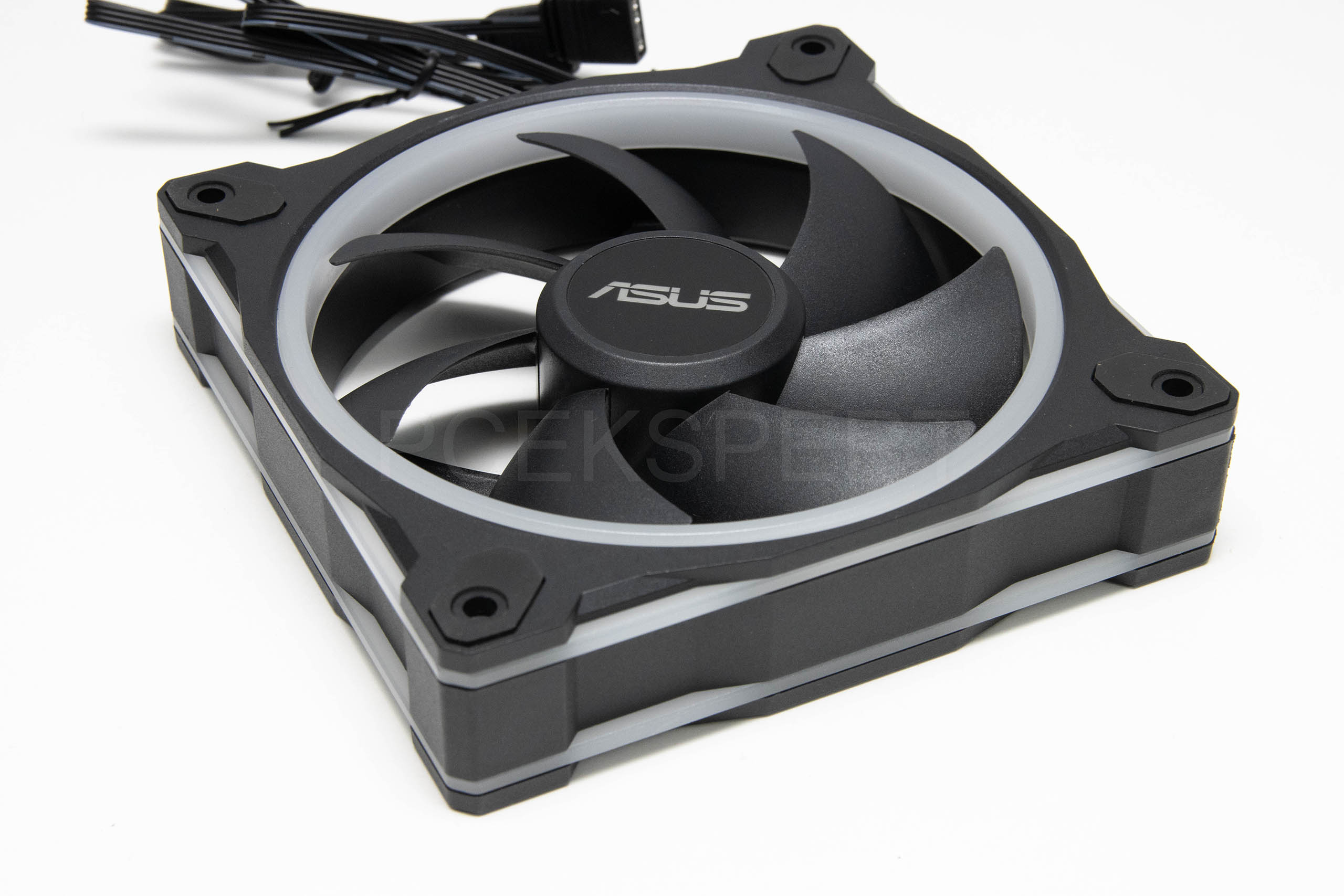

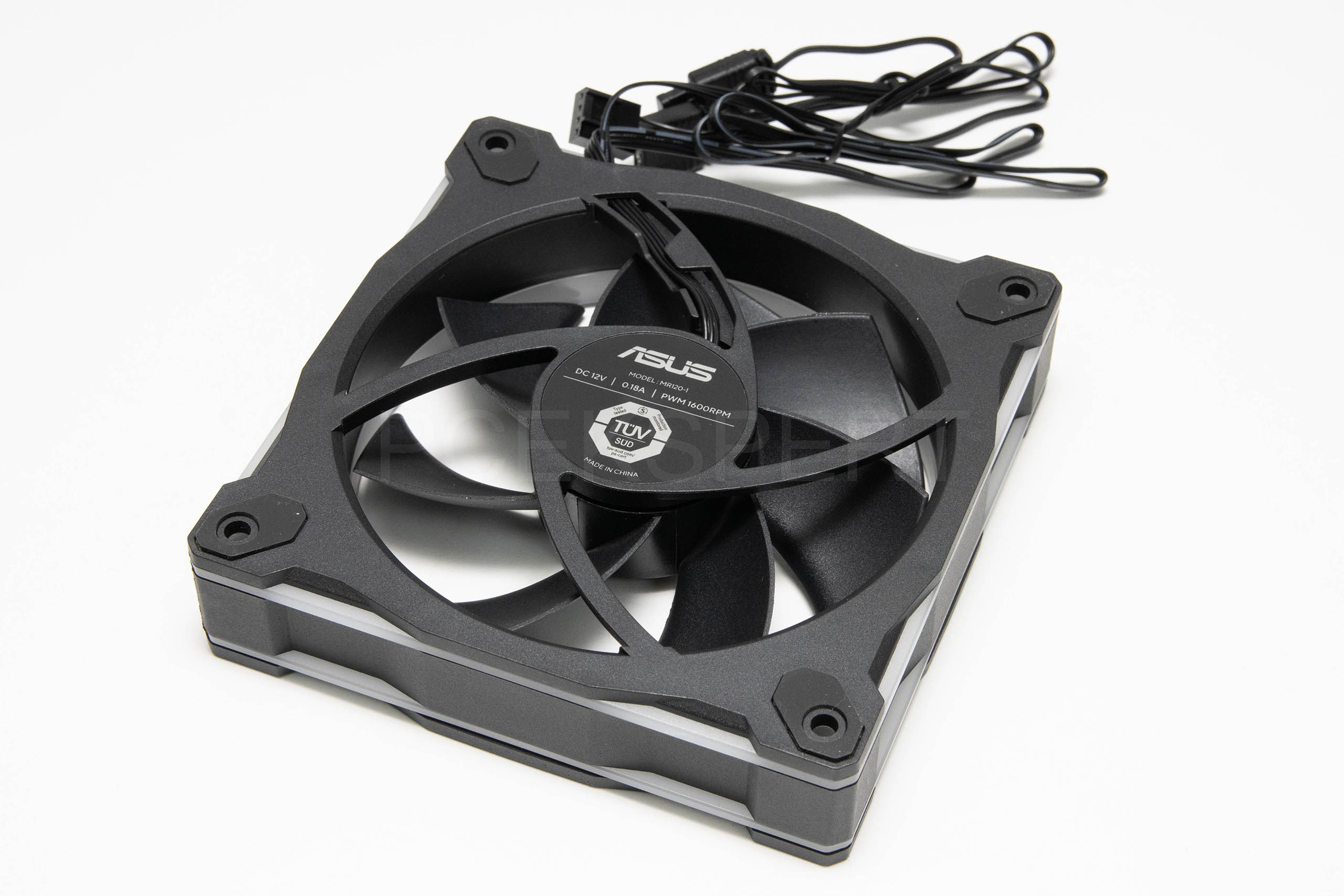

Ventilatori su standardni, kvadratični, napravljeni od plastike i dimenzija su 120 x 120 x 28 milimetara. Malo su debljeg kućišta i s malo debljim impelerom od standardnih, a karakteristika im je i što su prožeti mliječnom plastikom iza koje se nalazi 20 ARGB LED-ica za osvjetljenje. Asus je igrao na kartu kontiuniteta svjetla, tj. kad su jedan kraj drugoga da nema prekida u rasvjeti. To im je i uspjelo i kad ih se stavi jednog do drugog dvije trake mliječne plastike su spojene i kao da ni nema prekida. U kutevima ventilatora se nalaze gumene podloške koje smanjuju prijenos vibracija, a rupe su standardne debljine.
Ventilator ima Sleeve Bearing ovjes koji snižava njihovu cijenu, i znamo da je lošiji izbor od Ball Bearinga, no uz pravilno održavanje bi trebao solidno izdržati. Maksimalna brzina je 1.600 okretaja u minuti, što je donijelo i nižu deklariranu radnu buku od 21 dB(A), te izmjerenu od 39 dB(A) Meterk MK09 uređajem s udaljenosti od oko 50 cm. To je i dalje sasvim pristojna vrijednost i ventilatori nisu ni malo bučni u radu. Maksimalni protok zraka je solidnih 58 CFM-a, a statički pritisak je 1,7 mmH2O. To nam govori kako će im primjena usisnih ili ispušnih ventilatora više pasati od postavljanja na radijatore s gušćim limovima i manjim prorezima za zrak.

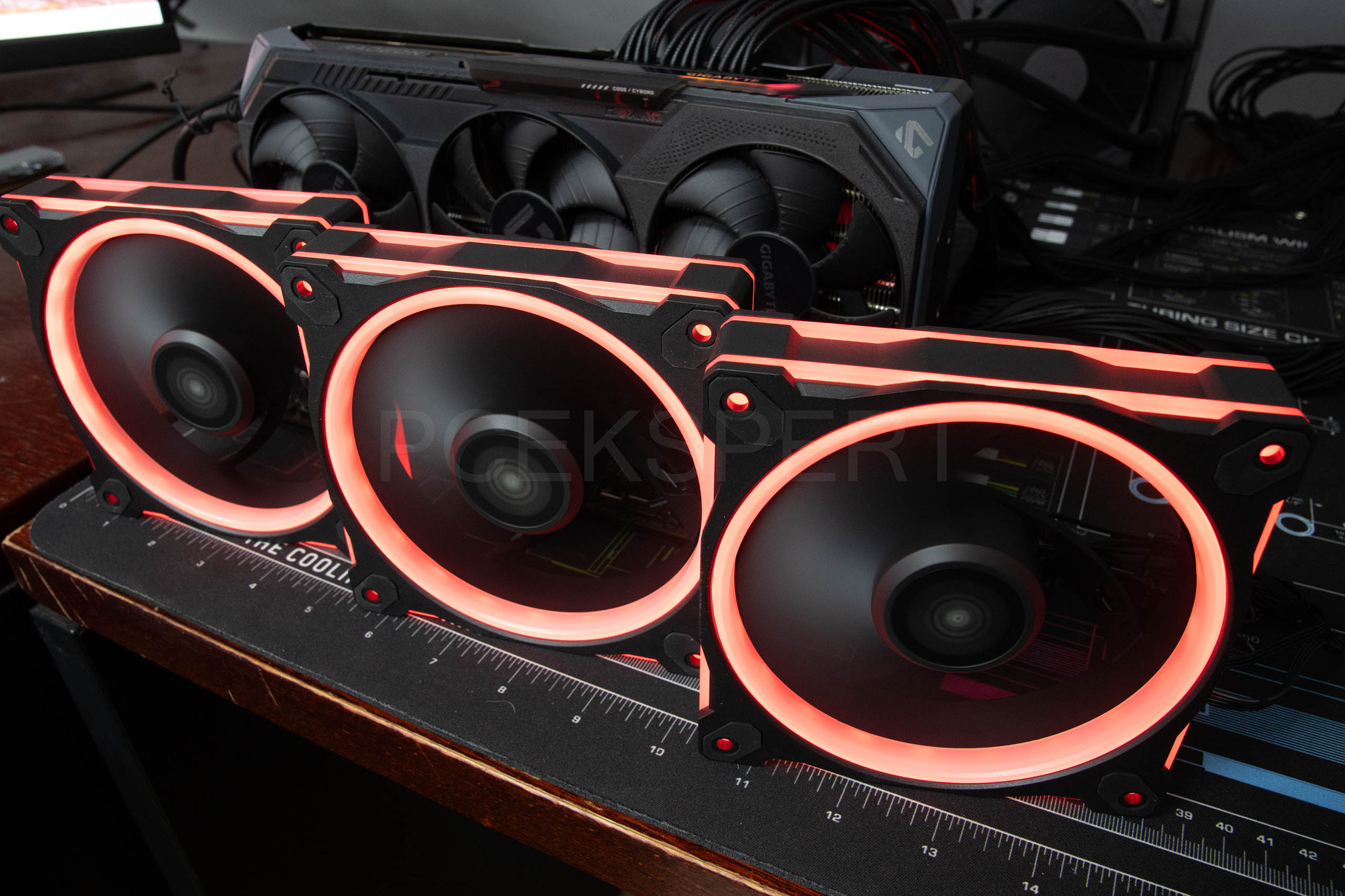

Ventilatori su u radu dakle zadovoljavajuće tih, imaju i solidne performanse kao usisni ili ispušni za kućište, a uz to i stvaraju solidnu svjetlosnu kulisu. Zanimljiv je taj efekt svjetlosnog kontinuiteta koji stvaraju i bit će ih zanimljivo vidjeti u kakvom prozirnom kućištu. Asus ih ima nekoliko u ponudi kao što su Prime AP303, AP202 i AP201 modeli, u koje će se dobro uklopiti. Ipak, spajanje svih ovih ventilatora stvara popriličnu šumu kabela, pa će biti potreban dobar menadžment kako bi se sve uredno povezalo i sakrilo.
Svjetlosnim efektima smo upravljali uz pomoć Aura Sync aplikacije, a ventilatori su bili spojeni na Maximu Z890 Etreme ploču. Vidimo da su boje dobre, tranzicije brze, nema čekanja kod promjene efekata a i jačina svjetla je dobra. Naravno, efekti su onakvi kakve Aura Sync pruža, a sinkronizacija s ostalim hardverom je besprijekorna.
