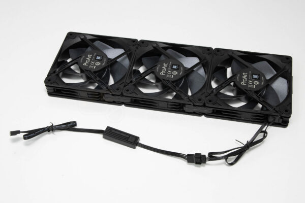

Osim papirologije, uz ventilator dolazi i spomenuti kontroler za brzinu okretanja, kao i tri kabela za napajanje s jedinstvenim kopčama za kontakte. Ako ventilatore koristite spojene, tada je dovoljan i jedan kabel, no ako ih odlučite koristiti razdvojene tada za svaki ventilator postoji i odgovarajući kabel.
Opis

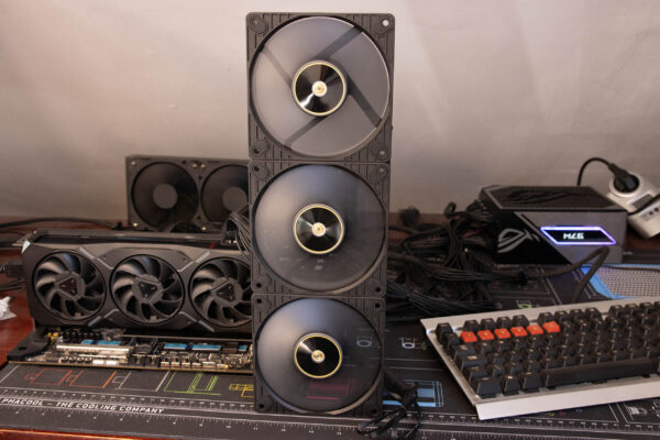

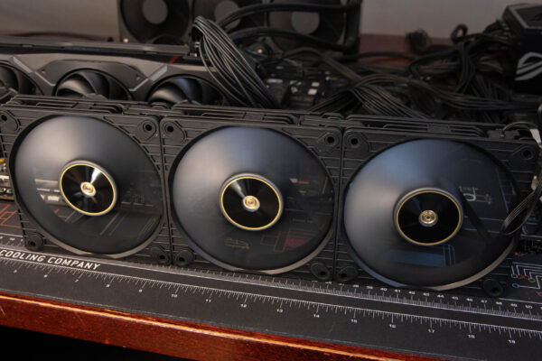

Kao što smo u uvodu napisali, tri su ventilatora u pakiranju što je obično dovoljno za postaviti na usis kućišta ili pak ispuh na gornjoj stranici. ProArt PF120 su posebni po tome što imaju mehanične spojnice za povezivanje, ali i kontakte koji onda prenose struju iz prvog prema zadnjem ventilatoru, tj. onoga na kojem je kabel.

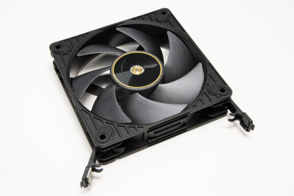

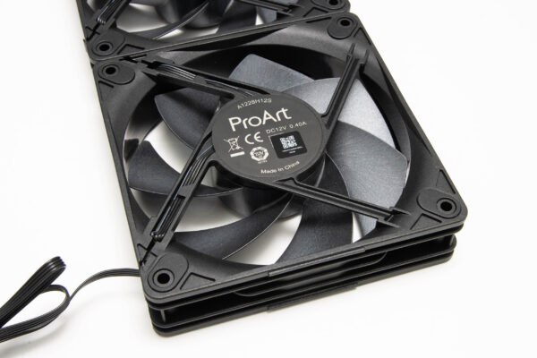

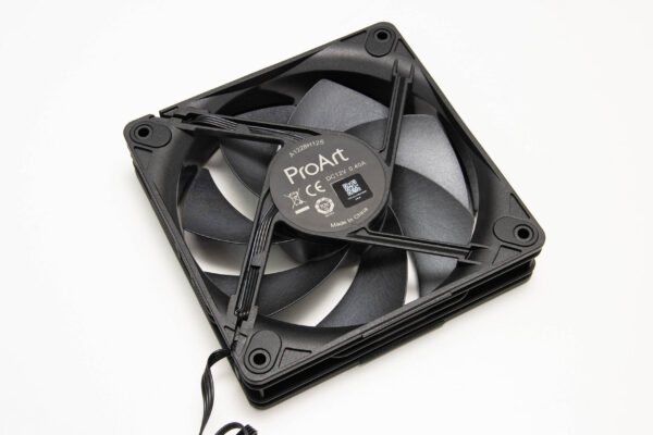

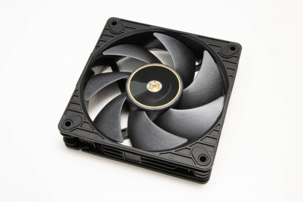

Ventilatori nose oznaku A1228H12S i dizajnirani su specijalno za ProArt seriju, tj. na okvirima se nalaze i ProArt logoi. Imaju čvrsti plastični okvir debljine 28 milimetara, te su promjera 120 milimetara. Na okviru se nalazi i osam rupa za montažu koje su obložene gumom kako bi se smanjio prijenos vibracija na kućište.

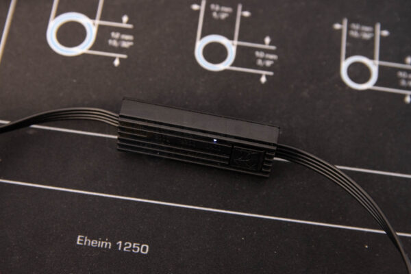

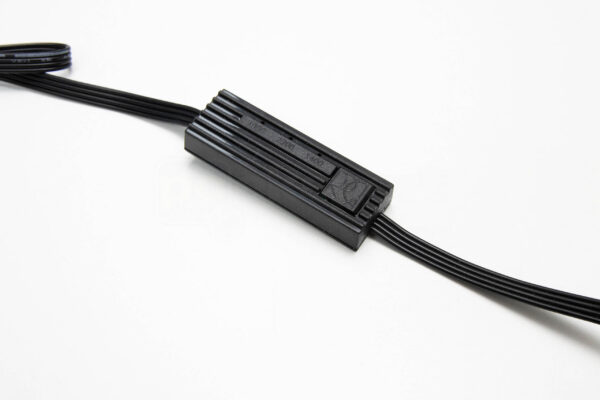

Uz ventilatore dolazi i jednostavan plastični in-line kontroler uz pomoć kojeg određujemo maksimalnu brzinu u tri stupnja – 3.000, 2.200 i 1.400 okretaja u minuti. Na kontroleru se nalazi tipka, oznake za brzinu vrtnje i LED-ice iznad svake oznake kako bi znali koji je mod odabran.
Ventilatori su smješteni u vrlo čvrsti plastični okvir, a motor je standardni 6-polni DC Brushless s kontrolerom za tri faze. Ovjes je FDB s mjedenim kućištem napravljenim CNC glodalicom. Ventilatori se vrte na maksimalnoj brzini od 3.000 okretaja u minuti, pri čemu je propusnost zraka 104,8 CFM-a, pritisak visokih 7,3 mmH2O, a buka 39 dB(A). Ako na kontroleru odaberemo 2.200 okretaja tada je propusnost 73,5, pritisak 3,5 mmH2O, a buka 29,7 dB(A). Na najnižih 1.400 okretaja u minuti, propusnost pada na 47,4 CFM-a, pritisak na 1,5 mmH2O, a buka na 19 dB(A).
Asus je za lopatice ventilatora koristio ojačani LCP ili Liquid Crystal Polymer materijal koji jamči izdržljivost, prirodno smanjenje vibracija ali i malo termalno rastezanje. Kako bi smanjili turbulencije i ostvarili visoke performanse smanjili su prostor između lopatica i okvira na samo 0,5 milimetara, a tome u prilog i ide visoki statički pritisak na maksimalnim okretajima koji je čak 7,3 mmH2O. Ako vam je buka nevažna, ovo mogu biti iznimno moćni ventilatori za primjenu na radijatorima vodenih hlađenja.

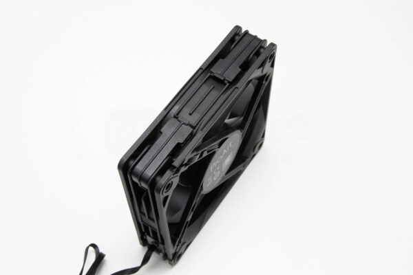

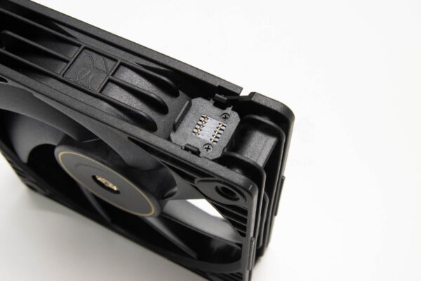

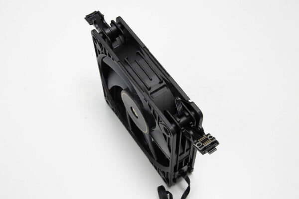

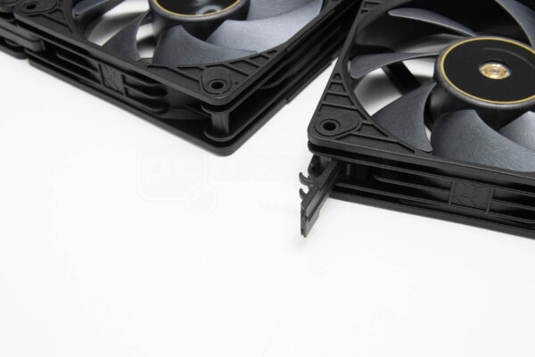

Ventilatori su spojeni patentiranim plastičnim kopčama koje na sebi imaju i kontakte za prijenos električne energije, te je spajanje jednostavno, baš kao i skidanje. Po skidanju, ako svaki ventilator želite koristiti zasebno, kopče prianjaju uz okvir ventilatora kao da ih ni nema. Ujedno, ovakav sustav znatno olakšava i spajanje višestrukih ventilatora u niz, a veza ostaje iznimno čvrsta.

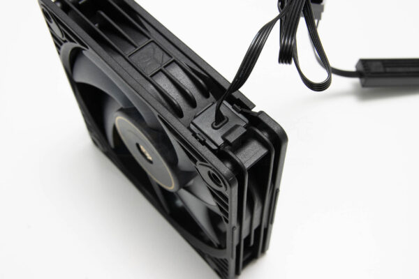

Na svakom se ventilatoru nalaze kontakti na koje nasjeda ili kopča drugog ventilatora, ili pak kopča na kabelu. Svaki kabel je dužine 30 centimetara te ima 4-pinski priključak na vrhu za napajanje i PWM kontrolu. Kopče su kvalitetno napravljene te dobro drže na mjestu konektor. Naravno, nemojte povlačiti za kabel prije nego otkopčate kopču i konektor kako ga ne bi oštetili.
Ventilatore smo spojili na test računalo i izmjerili buku koju proizvode našim standardnim Meterk MK09 uređajem s udaljenosti od oko 50 centimetara. Na maksimumu se vrte na 2.884 okretaja u minuti (prema AIDA64 softveru) i proizvode buku od od visokih i jako čujnih 51,1 dB(A). Tu brzinu koristite dakle samo kad su vam potrebne maksimalne performanse i nije vas briga za buku jer imate ANC slušalice na ušima. Srednju vrijednost brzine birajte ako želite i dalje visoke performanse uz ipak podnošljivijih ali i dalje čujnih 46,5 dB(A) pri 2.268 okretaja u minuti. Ako gradite tiho računalo i veliki protok zraka nije ključan tada koristite najnižu postavku kontrolera na kojoj se ventilatori vrte na 1.366 okretaja i minuti, a buka je 35,2 dB(A).
