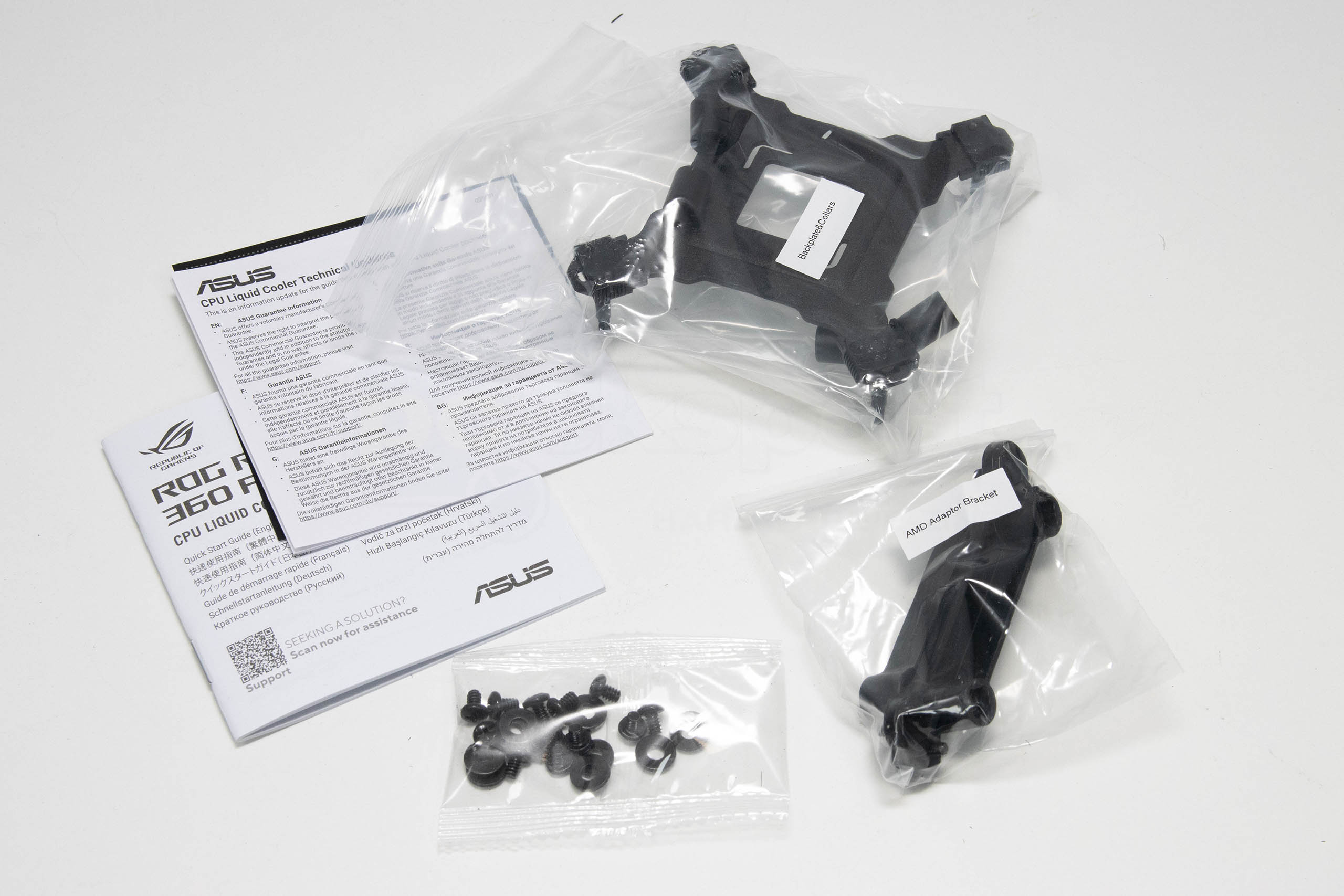

Osim AIO hladnjaka i AMOLED ekrana, u pakiranju se nalazi i spomenuta papirologija, te kutija u kojoj su nosači za sockete. Kao i kod SLC modela, podržani su AMD-ovi AM4 i AM5, kao i Intelovi LGA 1851 i 1700, a mehanizam za montažu je standardni Asetekov. Neki prijašnji ROG modeli su imali i plastičnu zaštitu na obje strane radijatora, no ovaj Ryuo dolazi s tvornički postavljenim ventilatorima, a i kartonska zaštita je sasvim solidna. Zanimljivo je da Asus daje 6-godina jamstva na proizvod, ali i samo dvije godine na AMOLED ekran.

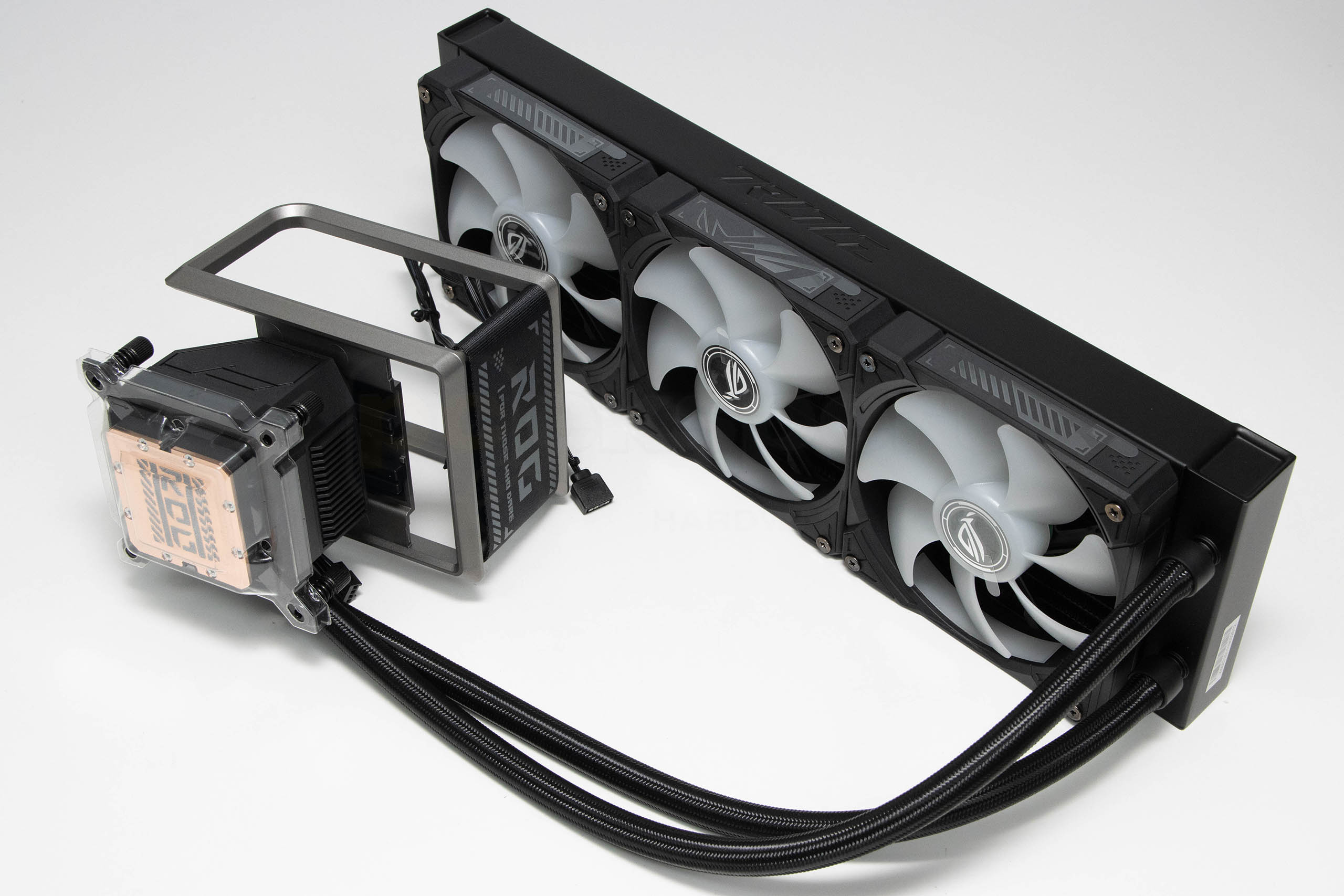

Hladnjak je identične konstrukcije kao i SLC model, jedino što ima nešto veće dimenzije samog vodenog bloka, te dvostruko duže gumene cijevi koje naravno imaju sleeve. I ventilatori su nešto drugačiji, rade na nižim okretajima i tiši su. Ventilatori nose isti naziv kao i na SLC modelu – ROG RYUO IV MF-12C ARGB ali su malo drugačiji. Također imaju isti sistem daisy chain povezivanja i standardnih su dimenzija – 120 x 120 x 25 milimetara. Brzina im je promjenjiva (PWM) i kreće se između 800 i 2.000 okretaja u minuti. To je 650 okretaja niže nego kod SLC modela i odmah su i sve ostale vrijednosti drugačije. Maksimalni statički pritisak im je solidnih 3,56 mmH2O. Maksimalni protok zraka je 56,66 CFM-a, a prema proizvođačevim podacima maksimalna buka iznosi 30,7 dB(A). Mi smo Meterk MK09 uređajem s udaljenosti od oko pola metra izmjerili 45,1 dB(A), što je čujno no i dosta tiše od 51,7 dB(A) koliko smo izmjerili na SLC modelu.

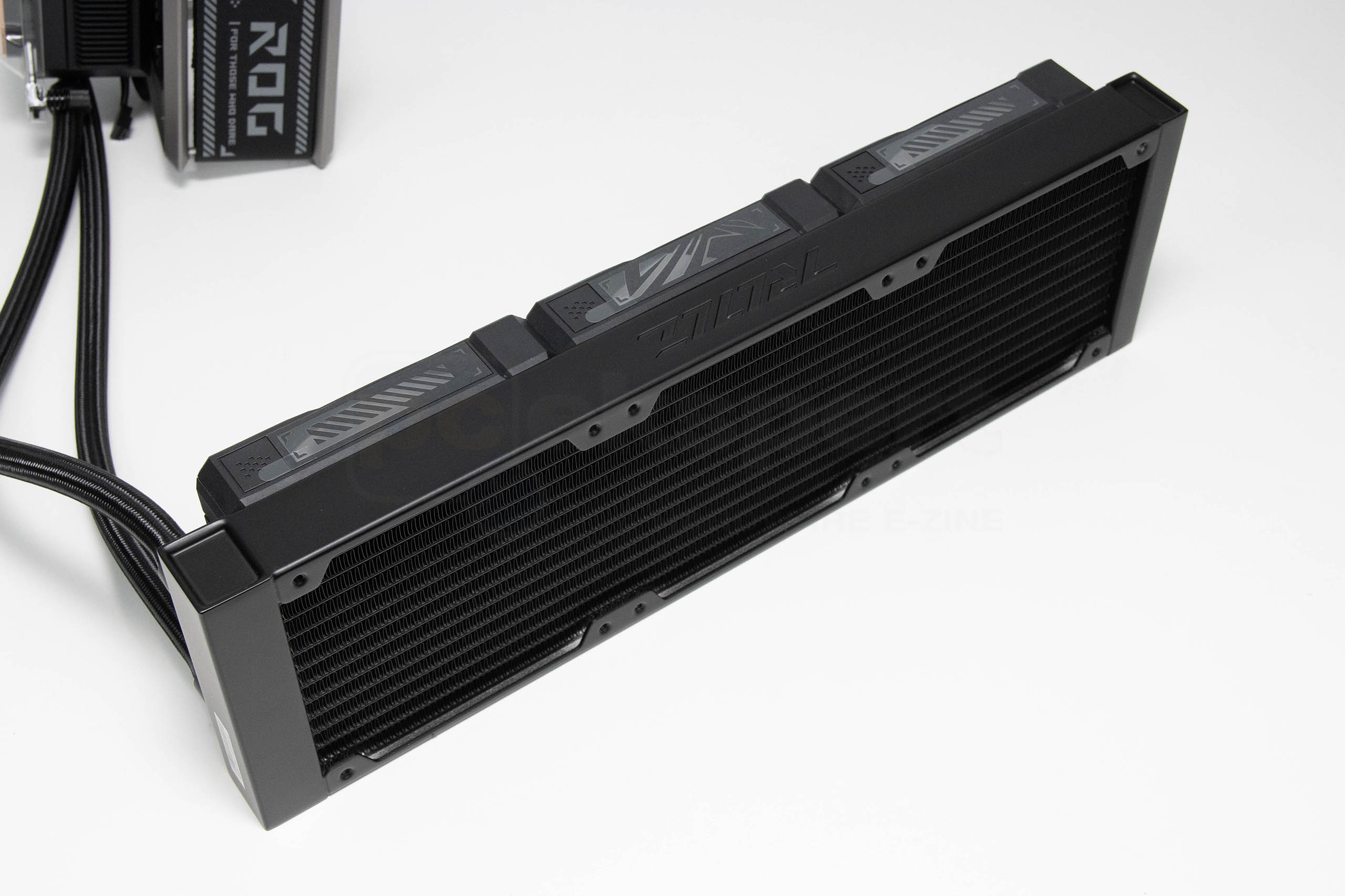

Radijator je naravno aluminijski, dimenzija 399,5 x 120 x 30, te je pobojan u crnu boju. Aluminijski limovi u njemu su složeni na uobičajeni valoviti način kako bi bili što gušći i bolje primali na sebe toplinu. Na radijatoru se nalaze ROG oznake, kao i mjesta za montažu do šest ventilatora, ako zatreba. Gumene opletene cijevi dužine su 400 milimetara pa je za razliku od SLC hladnjaka, ovaj kompatibilan sa širom paletom kućišta – gotovo svima na tržištu koja primaju 360-milimetarske radijatore.

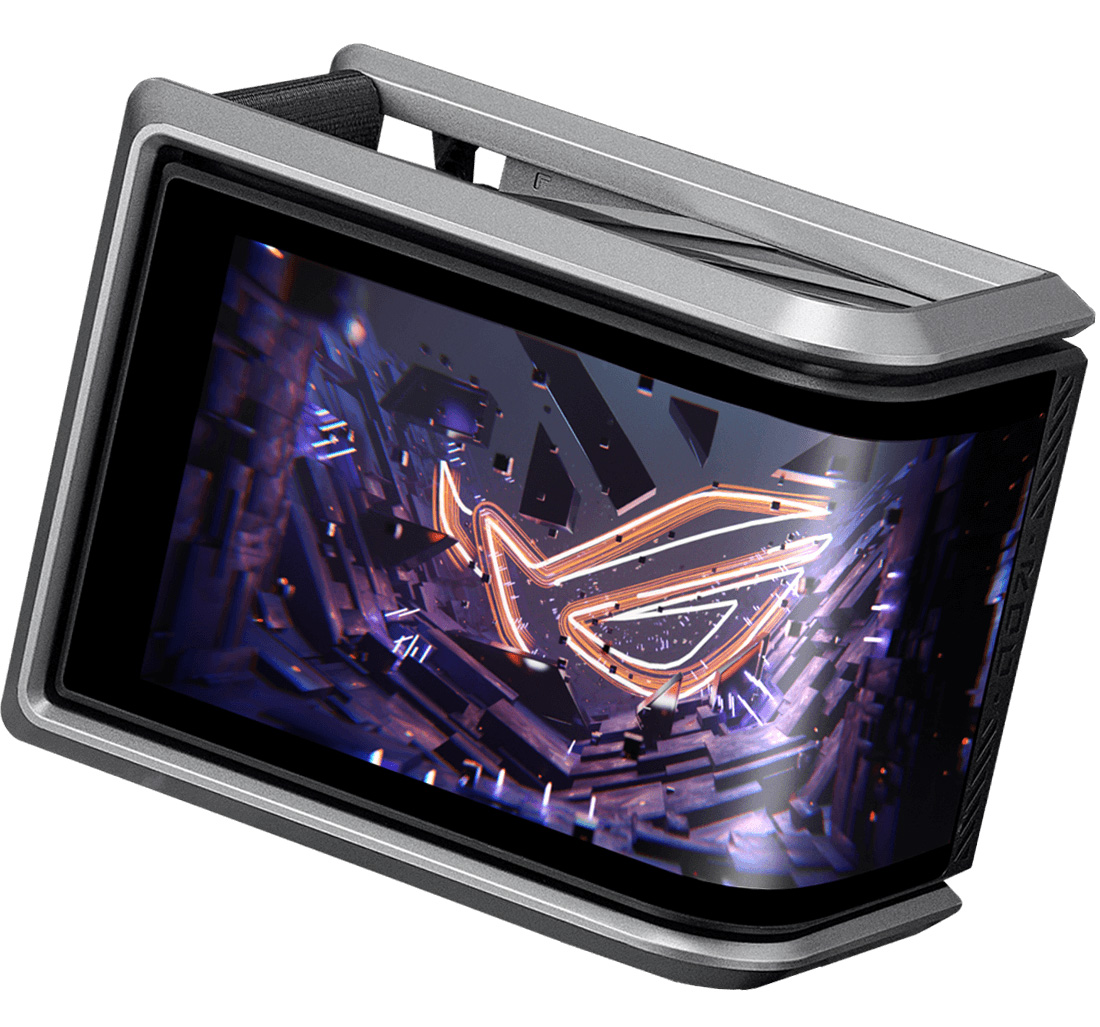

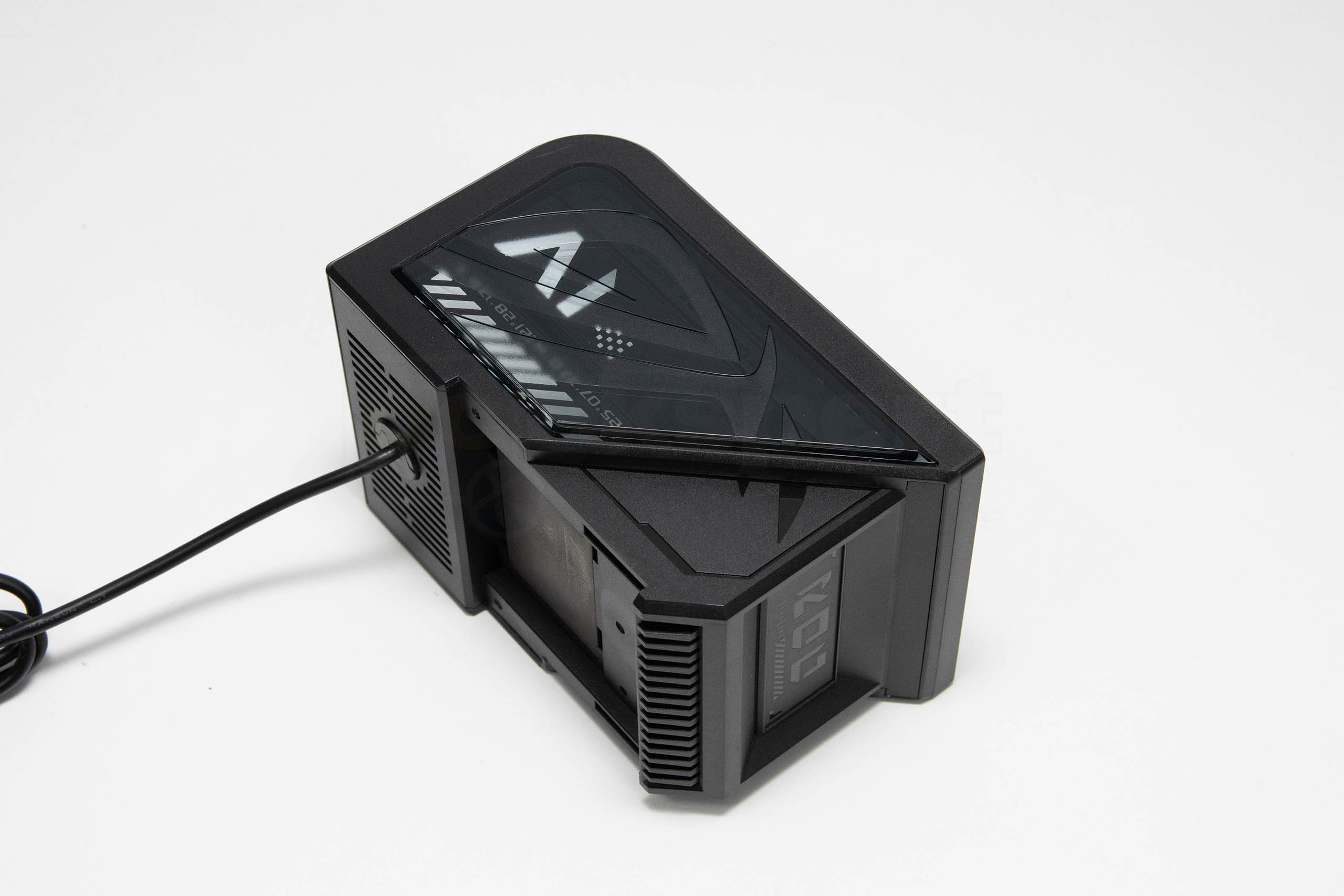

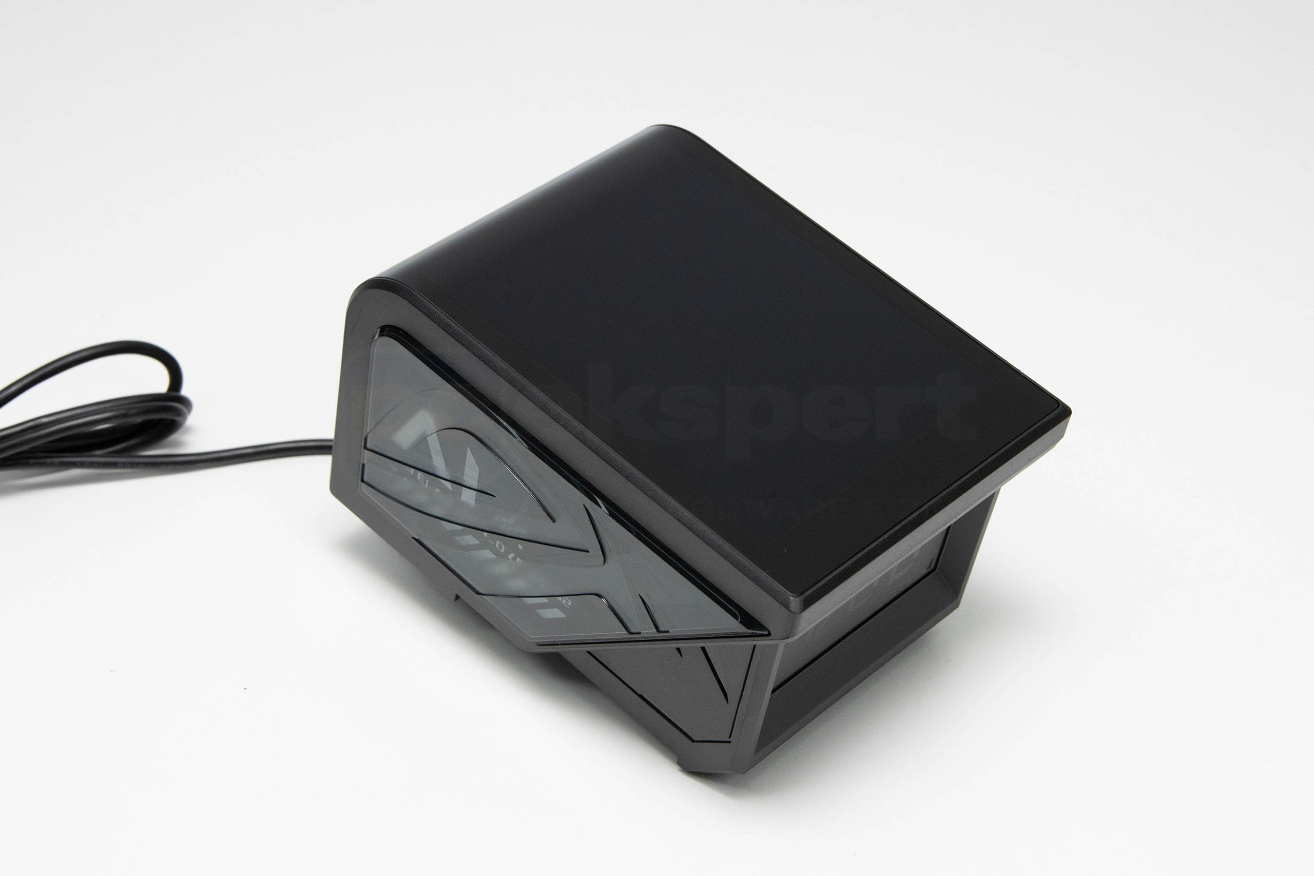

Najveća zanimljivost ovog hladnjaka je njegov 6,67-inčni zakrivljeni AMOLED ekran koji se nalazi na vrhu i boku plastičnog kućišta koje je smješteno u zasebnu kutiju. Kućište se postavlja u poseban okvir/nosač na vrhu pumpe, koji je uz to i klizni. Kako to sve izgleda mogli ste vidjeti u videu otpakiranja SLC hladnjaka koji je po ovom pitanju identičan.  Na kućištu se AMOLED ekrana nalaze različite ROG oznake, a na dnu se nalazi i kabel s internim USB 2.0 konektorom za spajanje na ploču.

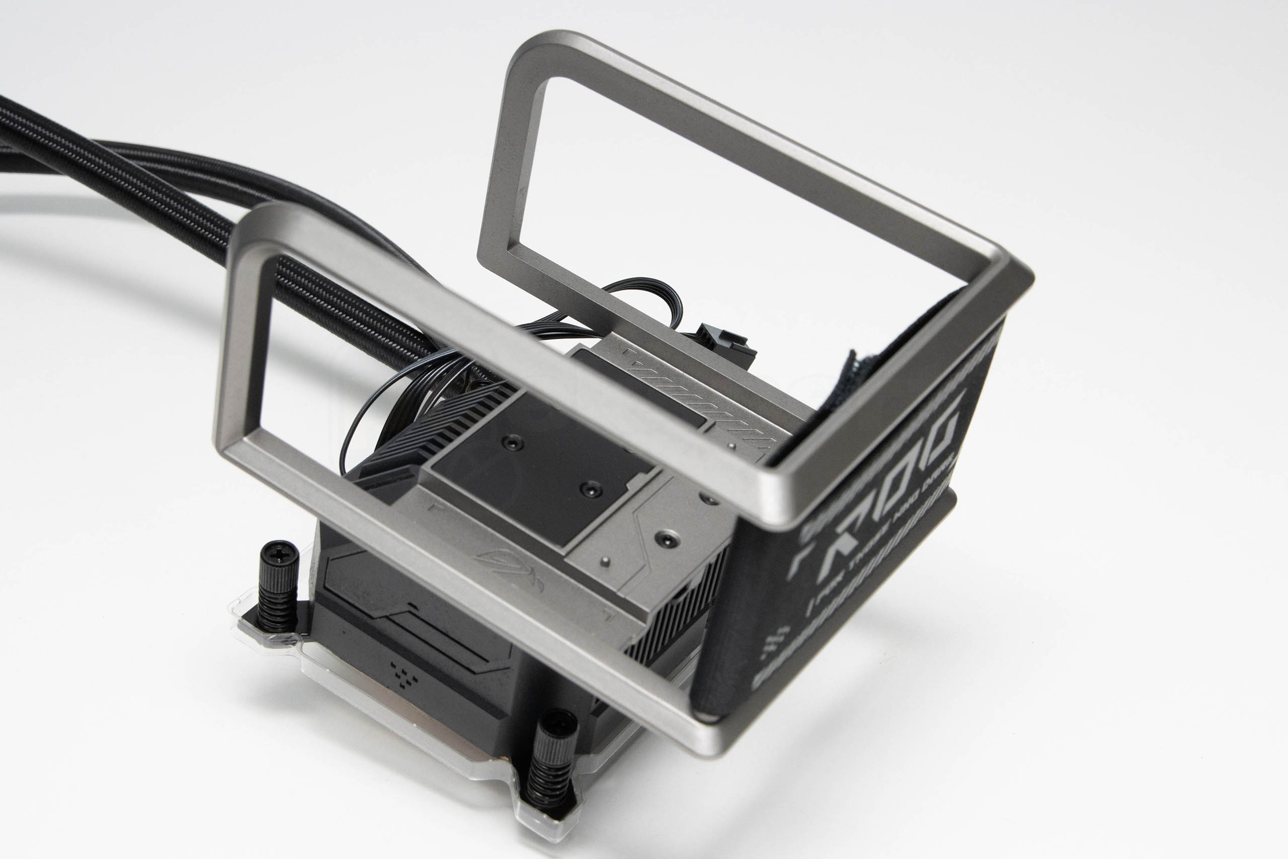

Kućište vodene pumpe je plastično, dolazi s predinstaliranim Asetek nosačem koji je kompatibilan sa svim podržanim socketima, a na njegovom vrhu se nalazi i spomenuti klizni okvir ili nosač za AMOLED ekran.  Vodeni blok je dimenzija 133 x 105 x 137 milimetra, a unutar kućišta se nalazi Asetekova Gen8 V2 vodena pumpa čija se brzina vrtnje kreće između 1.800 i 3.200 okretaja u minuti. Pumpa je nepoznatog proizvođača, premda nam sustav nosača govori kako bi mogla biti riječ o Asetekovom dizajnu.

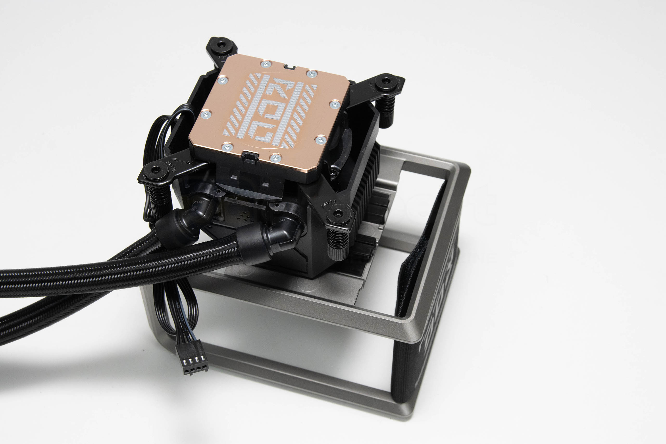

Hladna ploča na dnu vodenog bloka je kao i uvijek napravljena od bakra, a na njoj je tvornički nanesena termalna pasta u obliku ROG oznake. Stoga se na njoj u pakiranju nalazi prozirni plastični poklopac koji štiti i ploču i pastu.

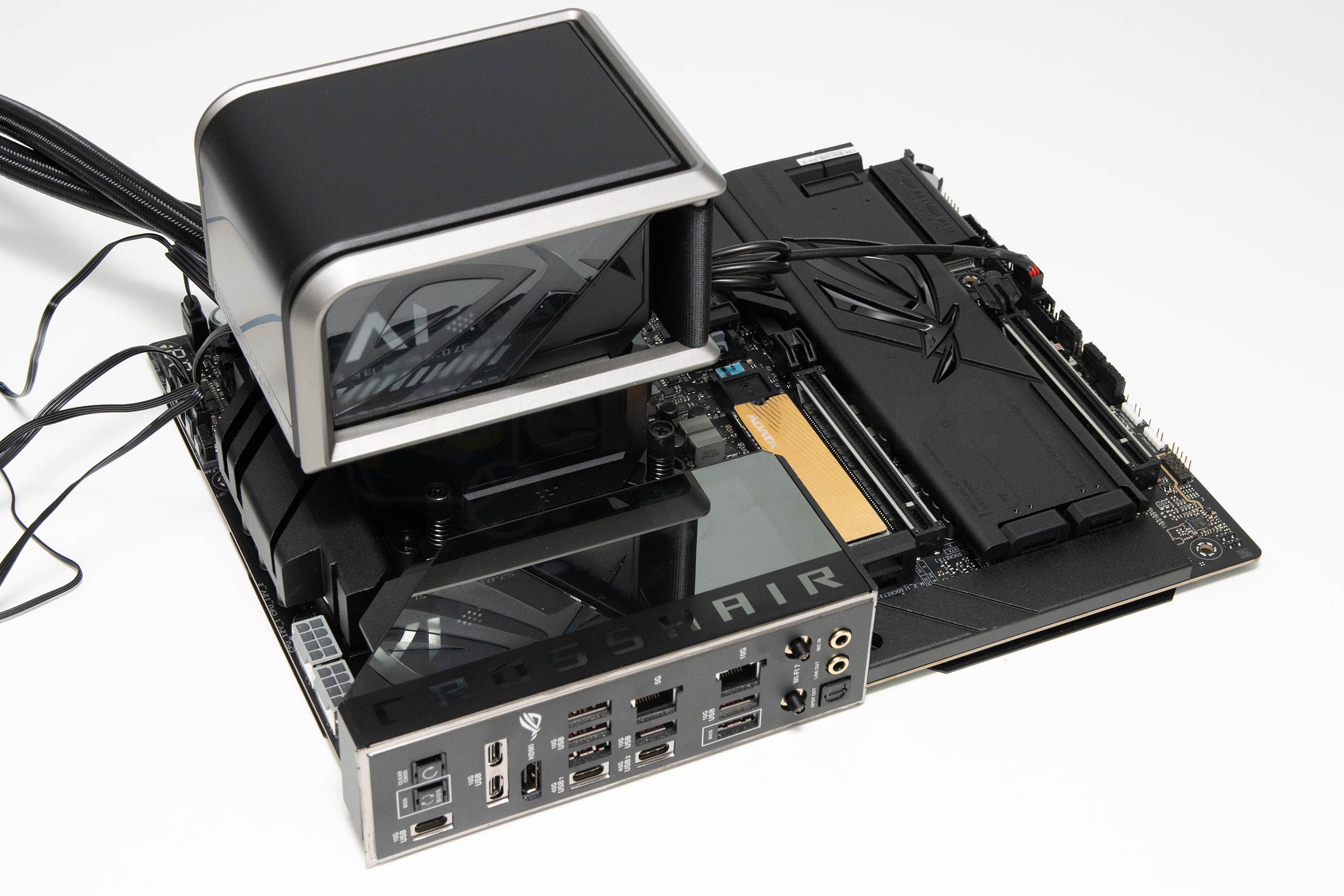

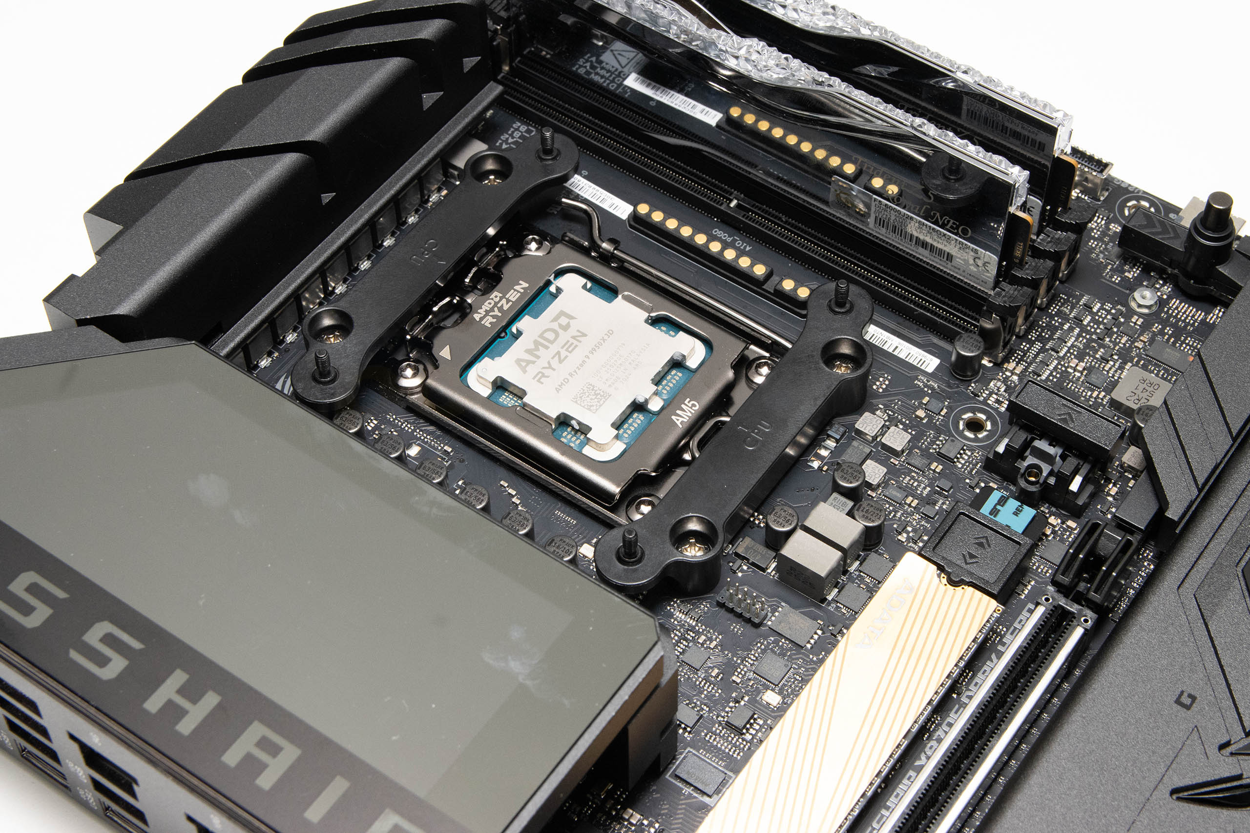

Na vodeni je blok kao što ste mogli vidjeti tvornički montiran nosač za sockete oba proizvođača, što je Asetek objedinio još kod SLC modela. Cijeli postupak montaže na AM5 socket ste mogli vidjeti u videu kod recenzije SLC modela, a ovdje je to identično. Za Intela sockete je samo jedan korak više – postavlja se i donji metalni nosač i na njega plastični odstojnici. Postupak je relativno jednostavan, a i upute su poprilično jasne.

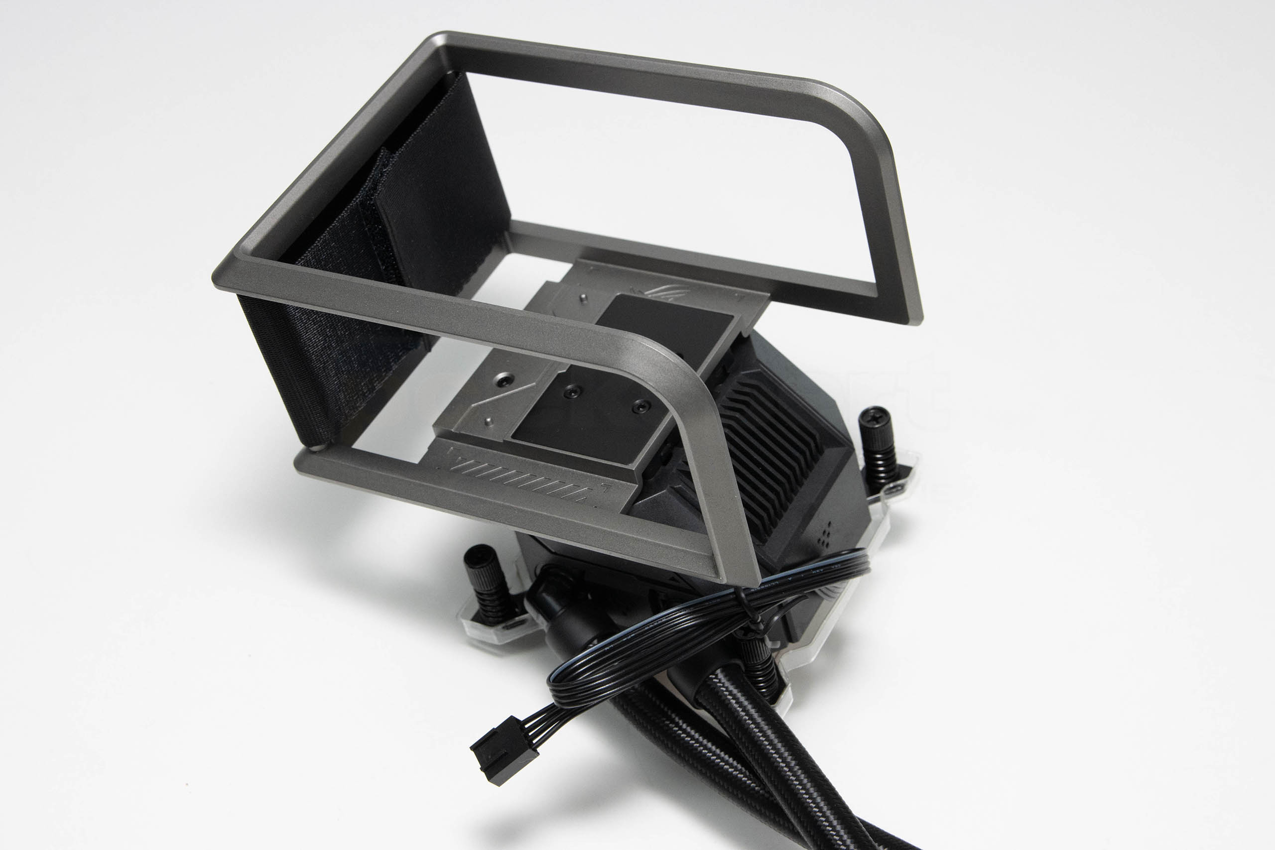

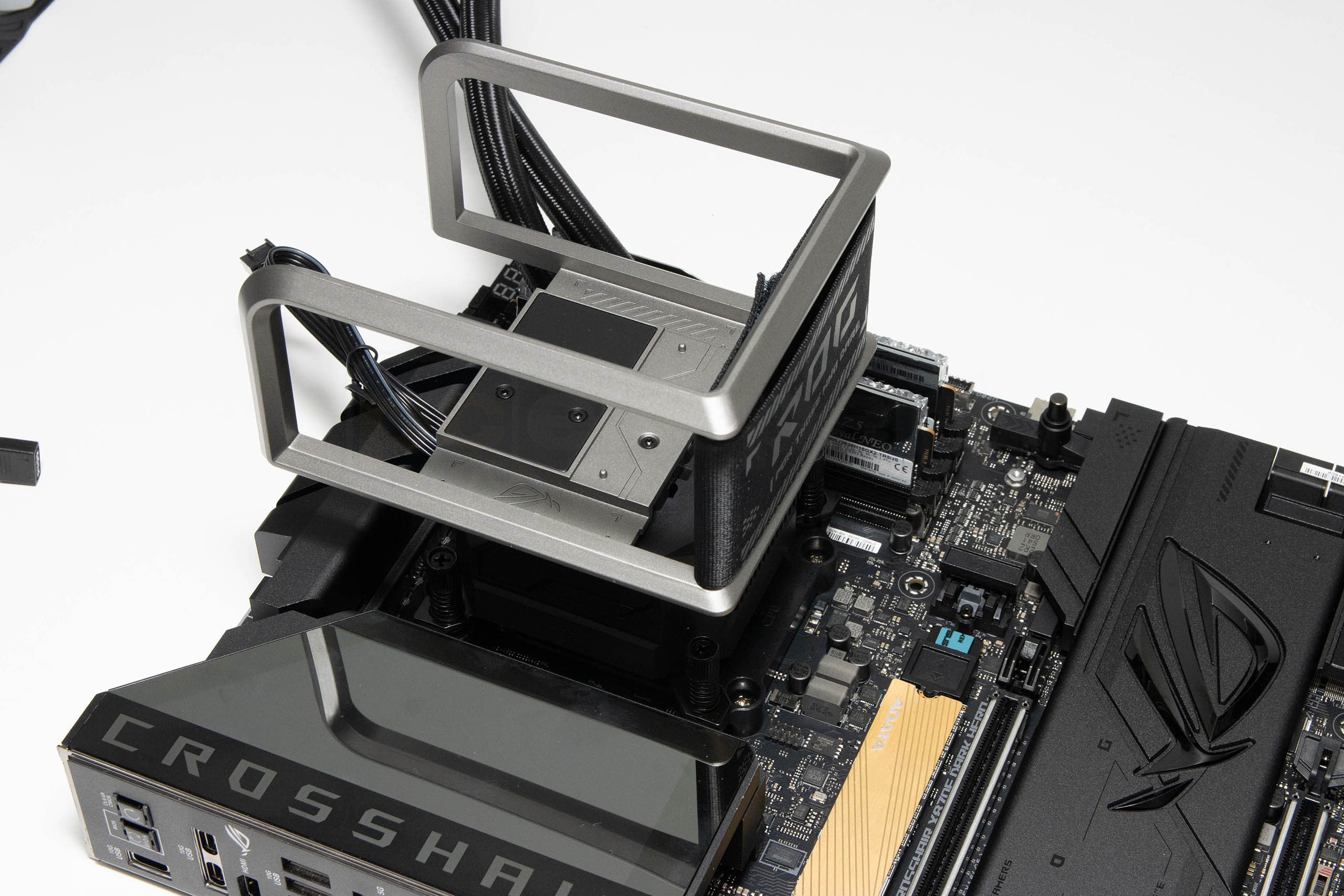

Klizni kavez u koji se postavlja AMOLED ekran je tu kako bi prilagodili položaj ekrana u odnosu na druge komponente na ploči. Nakon montaže vodenog bloka, u nosač umetnemo kućište AMOLED ekrana i spajamo ga na interni USB 2.0 header. Pumpu (idealno) spajamo na konektor za pumpu, a ventilatore na CPU 4-pinski konektor.

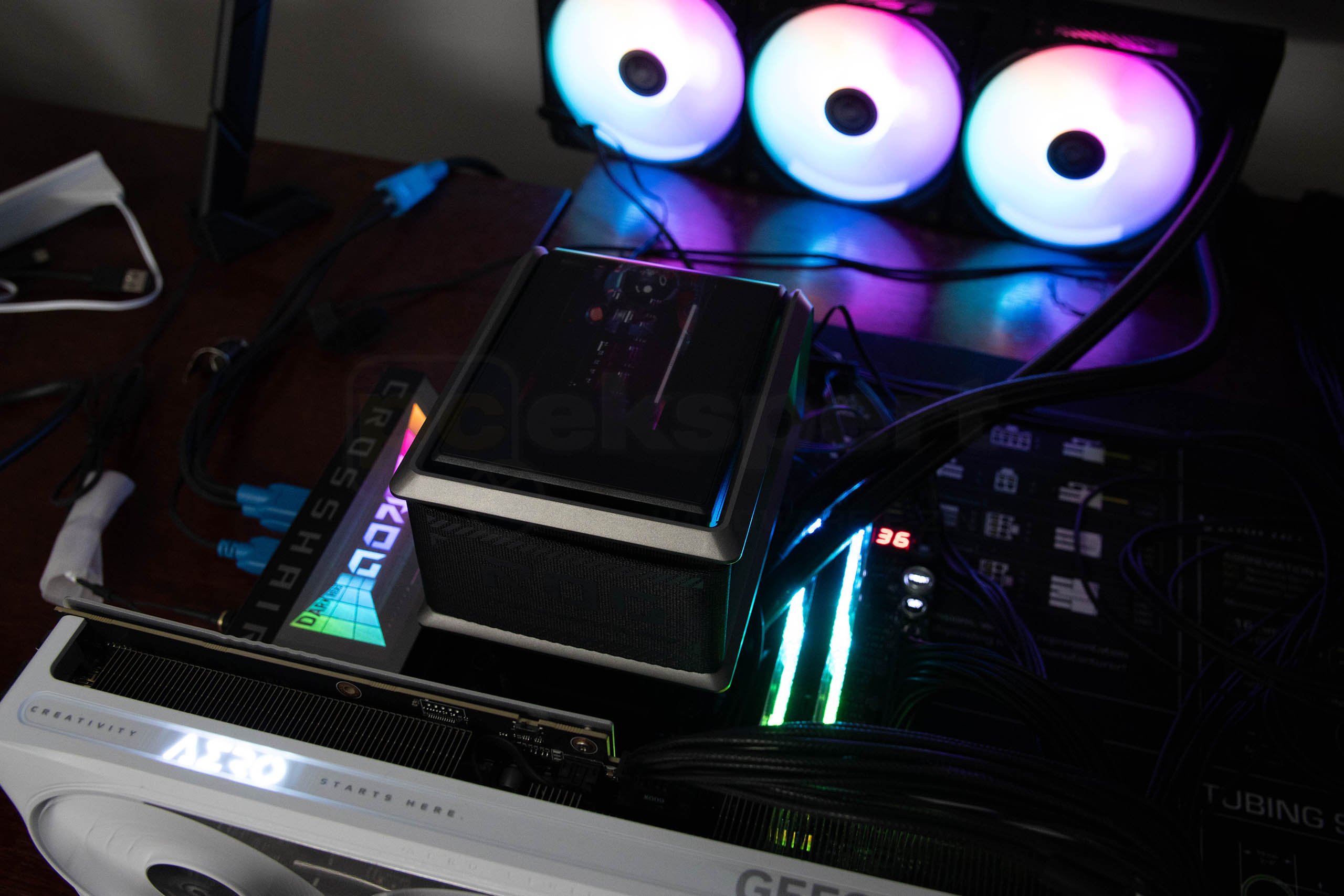

Kabela nema previše, i lako ih je organizirati. Uz to, u pakiranju dolazi i plastični organizator za cijevi koji ih dodatno stisne jednu uz drugu. S ovim je hladnjakom moguće složiti poprilično urednu unutrašnjost. Orijentacija vodenog bloka je na slici drugačija od one idealne u kojem je zakrivljeni dio okrenut prema DIMM utorima kako bi ekran bio vidljiv cijelom svojom površinom, kao što smo to i napravili u recenziji SLC modela. Mi smo u ovom testu postavili vodeni blok na oba načina kako bi testirali ima li razlike u temperaturama i odgovor je da nema.

AMOLED ekran kao i kod SLC modela ima dijagonalu od 6,67 inča i 2K rezoluciju i vrlo je živopisne i oštre slike. Ekran podržava i naked-eye 3D efekte, s preddefiniranim 3D sadržajem koji izgleda vrlo zanimljivo i efektno. Osim preddefiniranog materijala, u zasebnoj aplikaciji kojom kontroliramo ovaj hladnjak je moguće dodati i vlastite vizualizacije.
