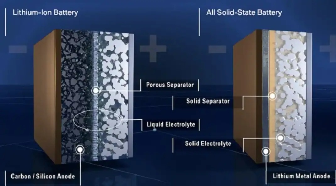

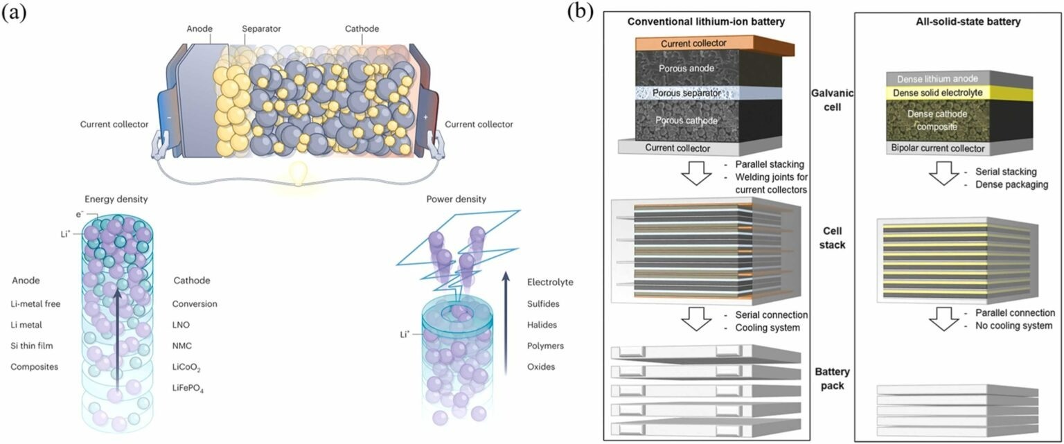

Poput litij-ionskih baterija koje danas koristimo, SSB-ovi prenose litijeve ione između elektroda. No, dok klasične baterije koriste zapaljive tekuće elektrolite, tzv. čvrste baterije umjesto njih koriste čvrste materijale – keramiku, polimere ili sulfide. Ta promjena donosi niz prednosti:
  • Sigurnost – eliminira se rizik od požara i eksplozija.
  • Veći kapacitet – moguće je koristiti čisti litij metal kao anodu, što daje više energije uz manju masu.
  • Dulji vijek trajanja – čvrste baterije zadržavaju preko 90% kapaciteta i nakon 5.000 ciklusa punjenja (nasuprot ~1.000 ciklusa kod litij-ionskih). To znači trajanje i do 15–20 godina, dvostruko duže od prosječnog EV paketa danas.

SSB-ovi rade stabilno i pri nižim temperaturama, što znači da ne trebaju masivne sustave hlađenja. To ih čini lakšima i kompaktnijima – ključna prednost za električna vozila i zrakoplovstvo, gdje svaka grama i kubični centimetar vrijede. Zbog otpornosti na ekstremne uvjete, znanstvenici ih vide i kao idealne kandidate za svemirske letjelice i kolonije na drugim planetima.
