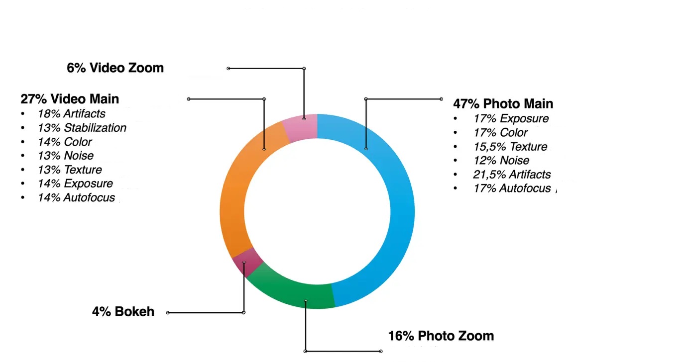

• Glavna kamera – fotografije: 47% i video  27%
• Zumiranje (foto + video): 20% (zum video sam za sebe: 6%)
• Ostalo (boja, ekspozicija, stabilizacija itd.): ostatak bodova

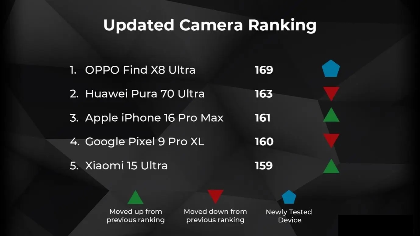

U fokusu su ključne žarišne duljine – glavna, telefoto i ultraširoka – a fotografije i video jednako su važni za krajnji rezultat. Primjerice, Huawei Mate70 Pro+ i Oppo Find X8 Pro su među modelima koji briljiraju po pitanju ekspozicije, balansa bijele, te u zahtjevnim uvjetima slabog svjetla — pokazujući dosljednu kvalitetu slike u raznim situacijama. No, Oppo Find X8 Ultra trenutno drži vrh novog DXOMARK poretka. Impresionira u gotovo svim svjetlosnim uvjetima zahvaljujući preciznoj ekspoziciji, odličnom HDR-u, vjernim bojama i snažnim portretnim modovima — i to ne samo za fotografije, već i za video. Posebno se ističe u srednjem telefoto rasponu, s odličnim detaljima i stabilnim snimanjem. A gdje su vivo X200 Ultra i Huawei Pura80 Ultra? Zbog kasnijih lansiranja, još nisu prošli novi DXOMARK test — ali su na redu u srpnju.
