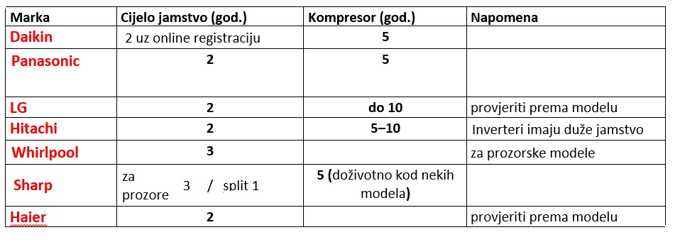

5. Marka i jamstvo – tko što nudi?
Kvalitetna marka u pravilu znači manje kvarova i bolju podršku, no to ne mora biti garancija.
Kad kupujete klimu, obratite pažnju na:
  • Veličinu prostora i snagu
  • Fiksna ili inverter – što vam više odgovara
  • Energetsku učinkovitost
  • Funkcije koje ćete zaista koristititi
  • Marka i jamstvo (posebno kompresor!)
