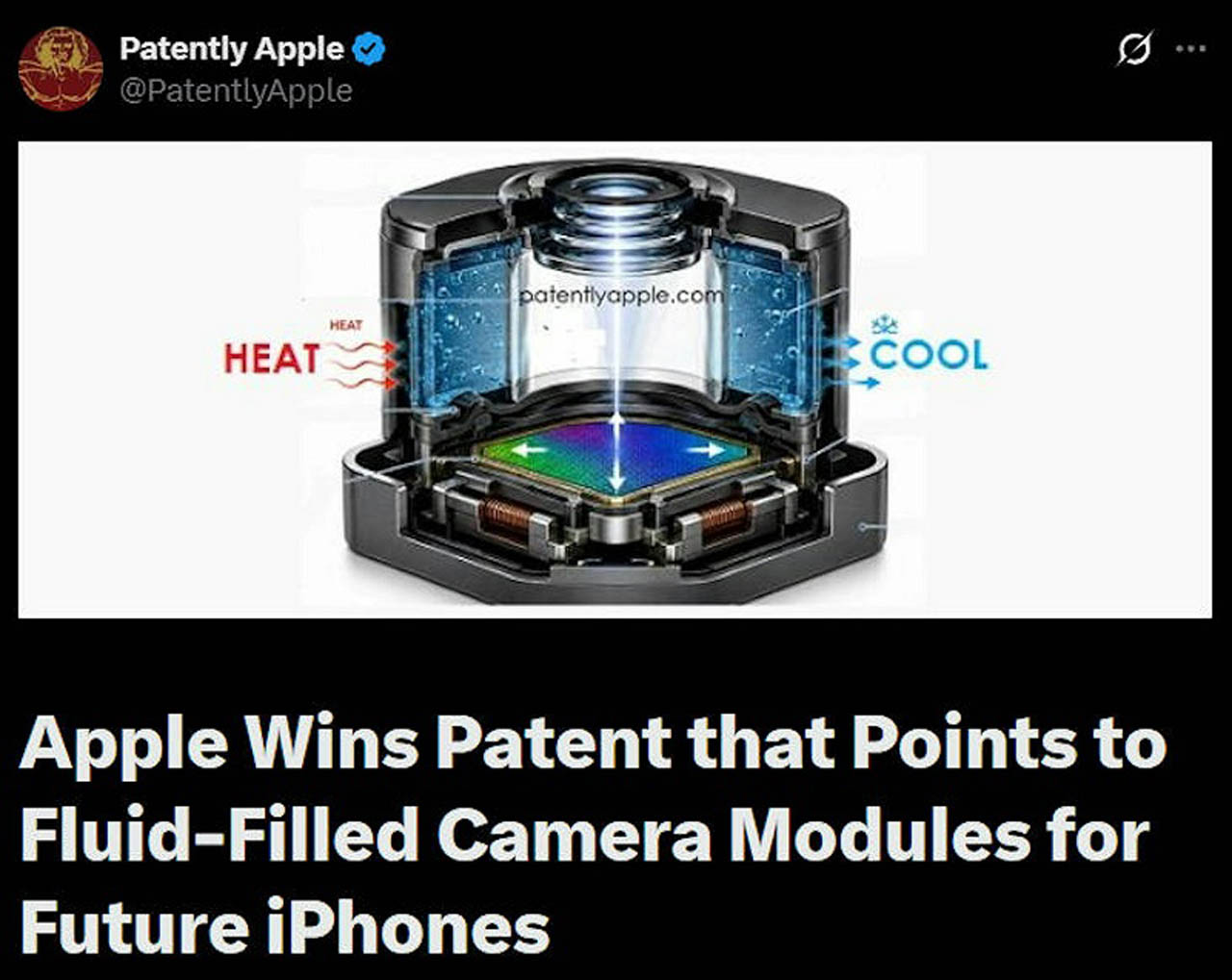

Otkriven revolucionarni Appleov patent: iPhone kamere dobivaju tekuće hlađenje protiv pregrijavanja tijekom snimanja videa
Apple planira ubrizgati posebnu izolacijsku tekućinu izravno u modul objektiva kako bi riješio dugogodišnji problem pregrijavanja senzora i procesora kamere tijekom dugotrajnog snimanja videozapisa visokog opterećenja.
Mogućnosti snimanja videozapisa i fotografija visoke razlučivosti oduvijek su bile jedan od glavnih aduta koje Apple ističe na svojim godišnjim premijerama. Međutim, sa svakom novom generacijom iPhonea, moduli kamera postajali su sve veći, a njihova unutarnja arhitektura kompleksnija. Rezultirajući problem pregrijavanja s vremenom se pretvorio u veliku bolnu točku koja muči korisnike, ali i ograničava Apple u daljnjem softverskom i hardverskom unaprjeđenju kamera. Sudeći prema najnovijem odobrenom patentu, Apple je osmislio sofisticirano rješenje: upotrebu specijalne tekuće otopine za apsorpciju topline, čime bi se problem pregrijavanja sustava za obradu slike mogao trajno riješiti.
Unutarnja arhitektura modula: Spoj plina i izolacijske tekućine
Novi patentirani dizajn opisuje iznimno precizan i sofisticiran integrirani modul kamere. On se sastoji od vanjskog kućišta, ugrađenog sklopa leća, pomične podloge koja nosi senzor slike te fleksibilne brtve koja hermetički odvaja unutarnje prostore modula.
Kako bi se osigurala maksimalna kvaliteta slike, unutrašnjost je podijeljena na dva ključna dijela:
- Optički put (zona leće): Ovaj dio modula ispunjen je dušikom ili drugim plinovima s izvrsnom optičkom propusnošću. To osigurava da se svjetlost ne lomi nepravilno dok prolazi kroz leću prema senzoru.
- Elektronički sklopovi: Preostali prostor unutar modula ispunjen je visokoizolacijskim tekućinama, poput mineralnog ulja, koje preuzimaju ulogu rashladnog sredstva (hladila) i dolaze u izravan kontakt sa svim komponentama koje generiraju toplinu.
Odvođenje topline bez mrtvih kutova pod punim opterećenjem
Osnovna logika Appleovog patenta jest brzo i učinkovito uklanjanje topline koju stvaraju senzor slike, pogonski motori objektiva (autofokus/stabilizacija) i prateći elektronički sklopovi. Tekućina koja provodi toplinu trenutačno je odvodi s kritičnih komponenti, omogućujući cijelom sustavu dugotrajan i stabilan rad pod punim opterećenjem. Glavna prednost ovog rješenja leži u tome što tekućina postiže potpuno pokrivanje svih unutarnjih pokretnih dijelova. Do tih je mjesta iznimno teško ili nemoguće doprijeti konvencionalnim zračnim hlađenjem ili tankim grafitnim listovima koji se standardno koriste u pametnim telefonima.
Kraj za gubitak kadrova i prekinuto 4K snimanje
Uspije li Apple komercijalizirati i masovno proizvesti ovu tehnologiju, korisnici će se napokon riješiti frustrirajućih problema poput trzanja slike, gubitka kadrova (dropped frames) ili prisilnog gašenja aplikacije kamere u ekstremnim uvjetima. To će donijeti golemo poboljšanje svima koji iPhone koriste za zahtjevne zadatke na otvorenom – poput snimanja dugih 4K i ProRES videozapisa, javljanja uživo ili snimanja po ljetnim vrućinama.
Dugogodišnje hardversko ograničenje, zbog kojeg je iPhone morao automatski prigušivati računalnu snagu procesora kako bi kontrolirao temperaturu kamere, ovim patentom odlazi u povijest. Ako se tehnologija uspješno implementira u buduće iPhone modele, gornja granica Appleovih mobilnih kamera bit će potpuno otvorena.
