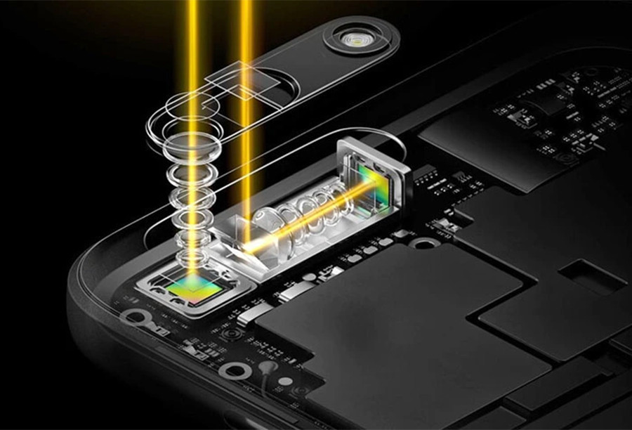

Jednostavno rečeno, periskopska kamera (poznata i kao periskopski zum objektiv) koristi sustav zrcala i leća koji omogućuje veću žarišnu duljinu – i to tako da su senzor i niz leća postavljeni bočno, umjesto ravno prema nazad, kao kod klasičnih kamera.
To znači da nema potrebe da kamera strši van iz kućišta, a svejedno dobivaš veći optički zoom nego kod standardnih mobilnih kamera. Za mnoge je Huawei P30 Pro iz 2019. prvi pravi “mainstream” mobitel s periskopskom kamerom, iako je Oppo još 2017. na Mobile World Congressu predstavio prototip ove tehnologije. Zanimljivo, neki kažu da sve zapravo počinje još 2004. s Sharpom 902, koji je imao 2x optički zoom – impresivno s obzirom na to da su kamere u mobitelima tada još bile novost.

Periskopska kamera se često naziva i periskopski zum objektiv – zbog načina na koji su postavljene njene leće. Da bolje shvatimo razliku, pogledajmo kako to inače izgleda kod “obične” mobilne kamere. Na stražnjoj strani mobitela imaš leću (ili više njih) zaštićenu staklom. Kad slikaš, svjetlost ulazi ravno kroz tu leću, prolazi kroz niz optičkih elemenata i dolazi do senzora – i to je to. Kod periskopske kamere stvari su drugačije. Leće i senzor nisu postavljeni ravno, nego bočno – okomito na stražnju stranu telefona. Svjetlost uđe u objektiv, a onda je zrcalo usmjeri pod kutem od 90° u niz leća koje se prostiru bočno unutar kućišta, pa tek onda dolazi do senzora.
Kako to sve radi?
Zamisli periskop na podmornici – savijena cijev sa zrcalima koja omogućuju mornarima da vide iznad površine. Periskopska kamera funkcionira na isti način: svjetlost ne ide direktno prema senzoru, već se reflektira kroz sustav zrcala i leća pod kutem, što omogućuje veći optički zoom bez stršeće leće.
