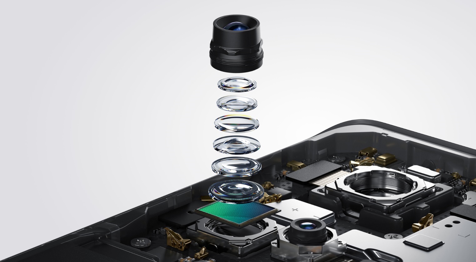

Osim nekoliko izuzetaka poput Sony Xperia 1 VI, Samsung Galaxy Zoom i Asus ZenFone Zoom, većina mobitela ne koristi pravi optički zoom. Umjesto toga, “optički zoom” na telefonu često znači prebacivanje između različitih kamera. Svaka kamera ima vlastiti senzor i leću, a kada mijenjate uvećanje, mijenja se i kombinacija senzora i leće. Ovo je drugačije od klasičnog optičkog zooma na fotoaparatu ili zamjene leća na DSLR/SLR kamerama. Dakle, optički zoom na mobilnom telefonu je zapravo “relejni” rad višestruke kamere s objektivima fiksnog fokusa rade zajedno s digitalnom obradom slike.
  • Telefoto objektiv može se mijenjati između 70 mm F2.3 i 105 mm F2.8. Možemo govoriti o dvostrukoj žarišnoj duljini, ali ovo nije pravi optički zoom.
  • Većina mobitela koristi žarišne duljine 23–27 mm za 1x, ultraširoki kut je oko 0,4x–0,6x, a telefoto 2x, 3x, 5x… To dovodi do dva pitanja:
  • Definicija 1x nije ista na svim telefonima, pa kutovi gledanja 0,5x, 3x i 5x variraju između uređaja.
  • Kada telefon reklamira 10x zumiranje, to može značiti ili telefoto 10x ili ukupno zumiranje od ultraširokog do telefoto (npr. 0,5x – 5x).
Zato je bolje provjeriti ekvivalentnu žarišnu duljinu nego brojke zumiranja.
