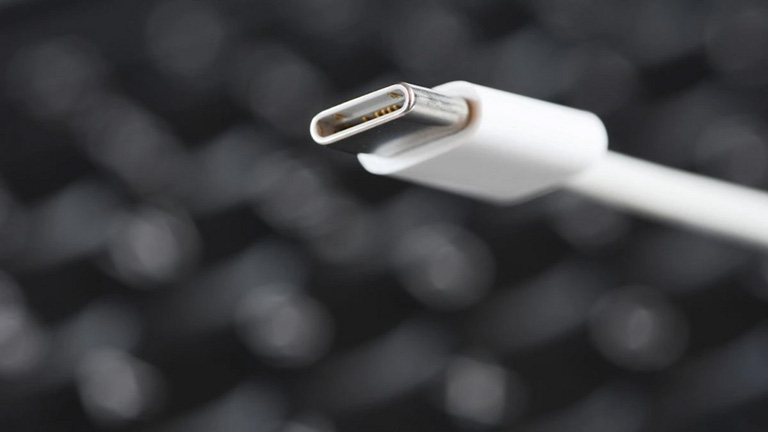

Iako na prvi pogled izgledaju identično, svi USB-C kabeli nisu jednaki. Mnogi korisnici primjećuju da isti kabel na jednom uređaju omogućuje brzo punjenje, dok na drugom radi sporije ili gotovo uopće ne puni. Razlog leži u tehnologiji skrivene “ispod haube”, a ne u samom izgledu konektora.
Nisu svi USB-C kabeli isti
Standard USB-C definira oblik priključka, ali ne i performanse. Unutar kabela nalaze se različite komponente koje određuju koliko energije i podataka može prenijeti. Osnovni kabeli obično podržavaju do 3A struje, što znači maksimalno oko 60 W snage. Za veće brzine punjenja, poput 100 W ili čak 240 W, potreban je kabel s ugrađenim E-marker čipom. Taj čip komunicira s uređajem i punjačem te osigurava siguran prijenos veće količine energije. Osim toga, razlike postoje i u brzini prijenosa podataka. Jeftiniji kabeli često podržavaju samo USB 2.0, dok napredniji modeli s podrškom za USB4 omogućuju višestruko brže prijenose.
