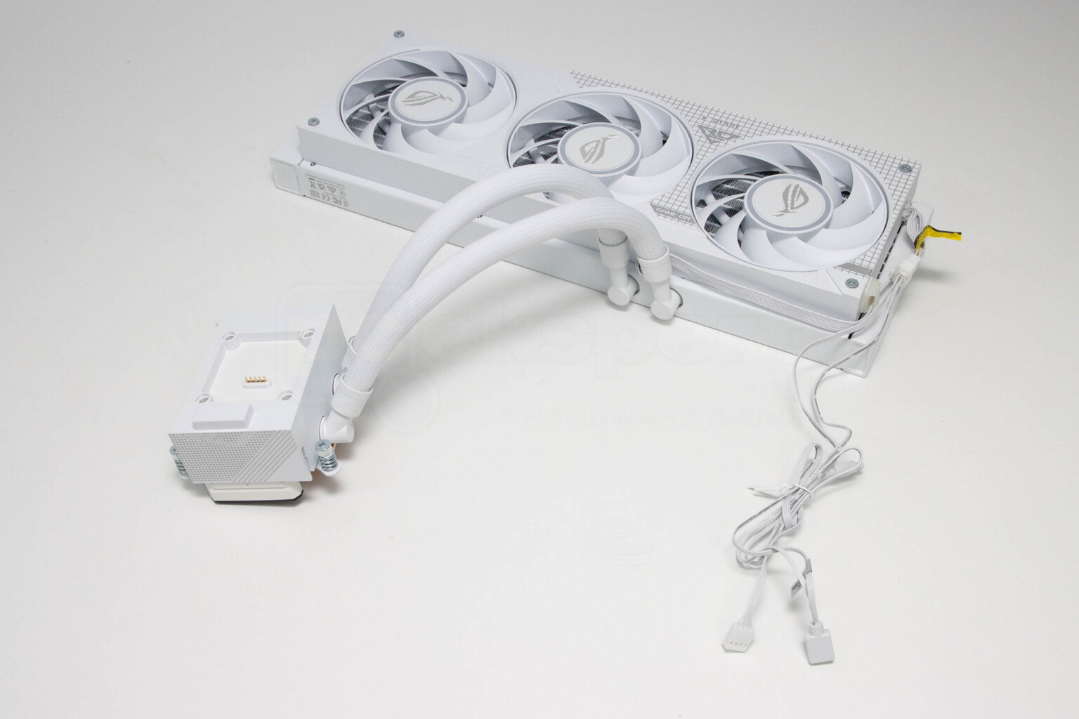

U videu raspakiranja objavljenom prije par tjedana ste mogli detaljno vidjeti kako je ASUS Strix SLC IV 360 ARGB LCD hladnjak pakiran, zaštićen, ali i sve što dolazi uz njega. Nakon raspakiranja možete vidjeti i način montaže, te kako radi njegov 5,08-inčni LCD. Ono što trebate znati je da kad se koristi Q-Connector način spajanja ne treba se spajati kabel koji povezuje ventilatore i ploču što smo mi (malo brzopleto) napravili. Ništa se značajno nije desilo tijekom rada i testa, a proizvođač tvrdi kako može doći do grešaka u radu.
Strix SLC IV 360 ARGB LCD je kompatibilan s AMD-ovim AM5 i AM4 socketima, kao i Intelovim LGA 1851 i 1700. Uz hladnjak dolazi i sve potrebno za montažu na navedene sockete, a uz to nalazimo i ROG naljepnice, vodič za brzu instalaciju, jamstveni listić, Q-Connector za pumpu i termalnu pastu koja je nanesena na bakrenu bazu bloka.

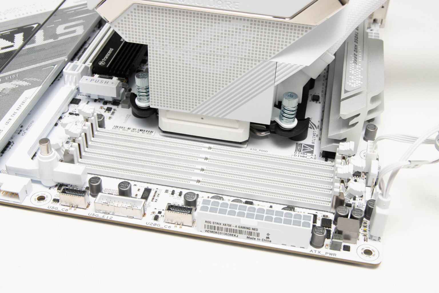

Strix SLC IV 360 ARGB LCD je nasljednik Strix LC III 360 ARGB hladnjaka iz 2024. godine, a donosi znatne promjene u dizajnu što uključuje i okvir s tri integrirana ventilatora, drugačiji način montaže, drugačiji ekran na bloku pumpe, kraće cijevi i prvenstveno nov način spajanja – Q-Connector. Za kompatibilnost sa starijim pločama koje nemaju taj konektor, zadržan je i stari način montaže. Hladnjak dolazi u bijeloj i crnoj izvedbi, a nama je na test pristigla prva koja se odlično uklopila uz ROG Strix X870E-A Gaming WiFi Neo ploču.

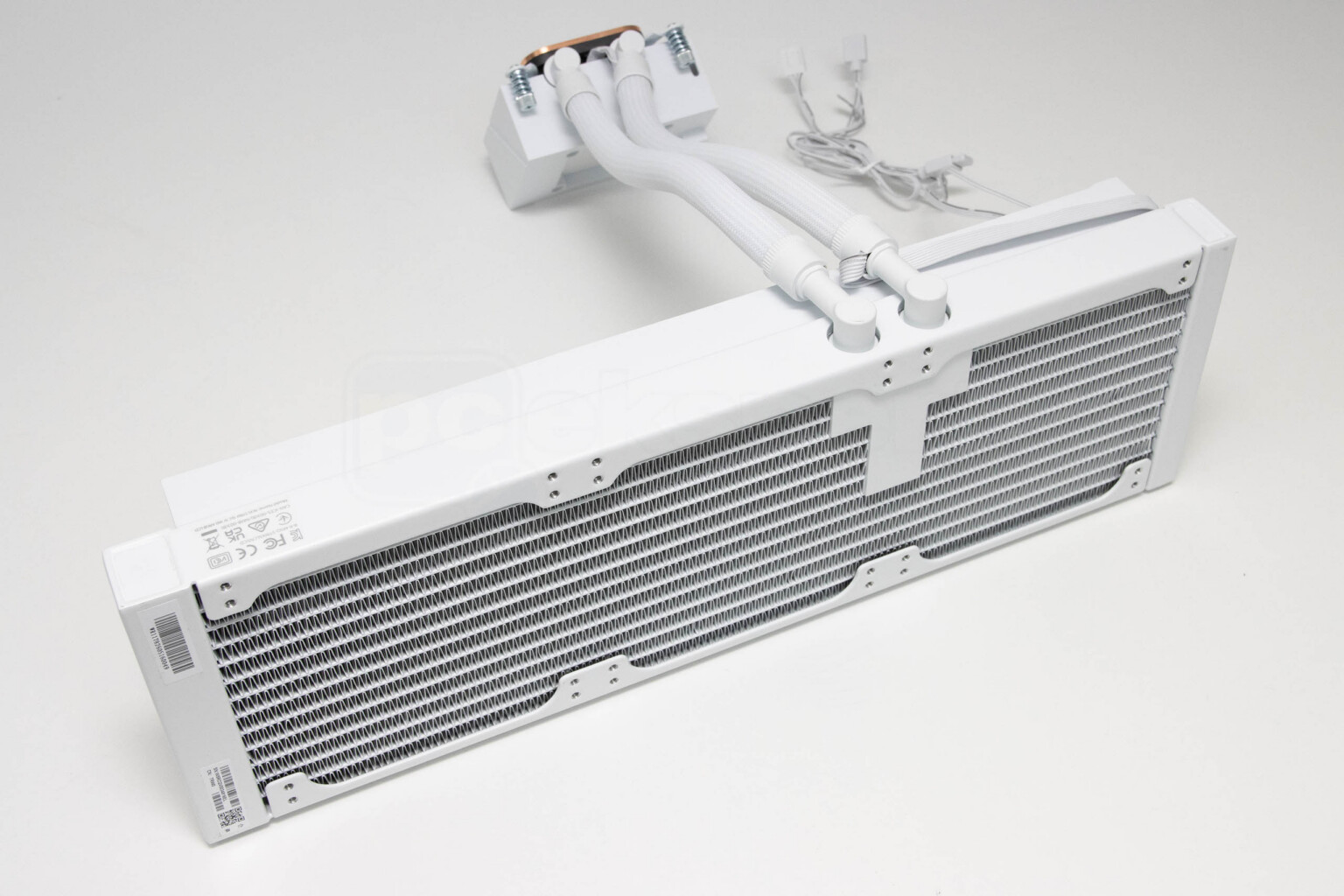

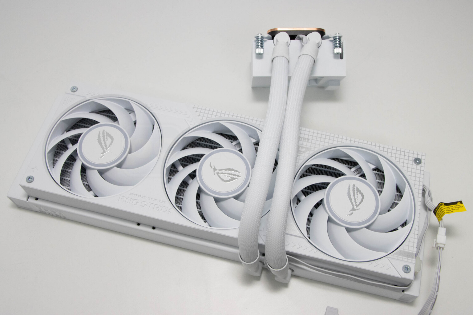

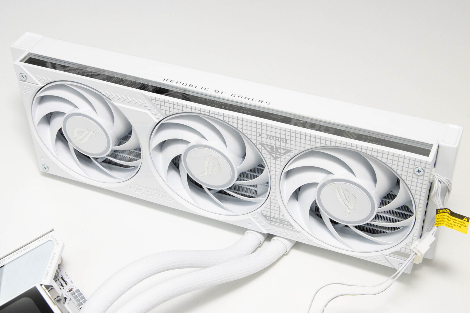

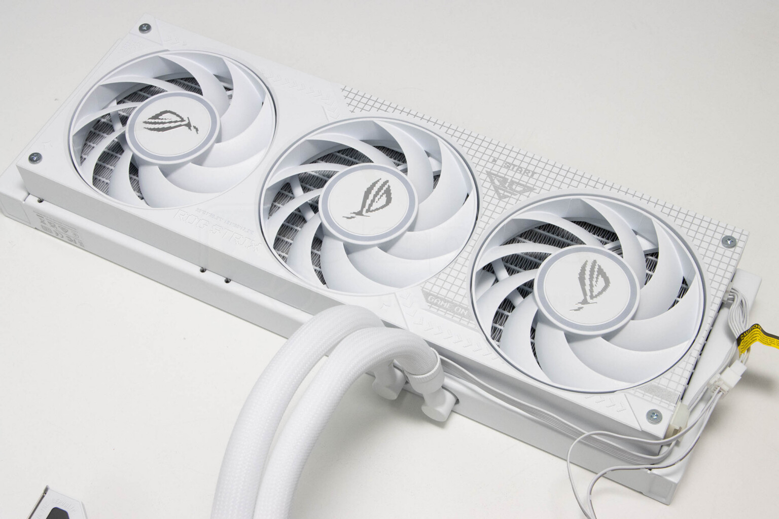

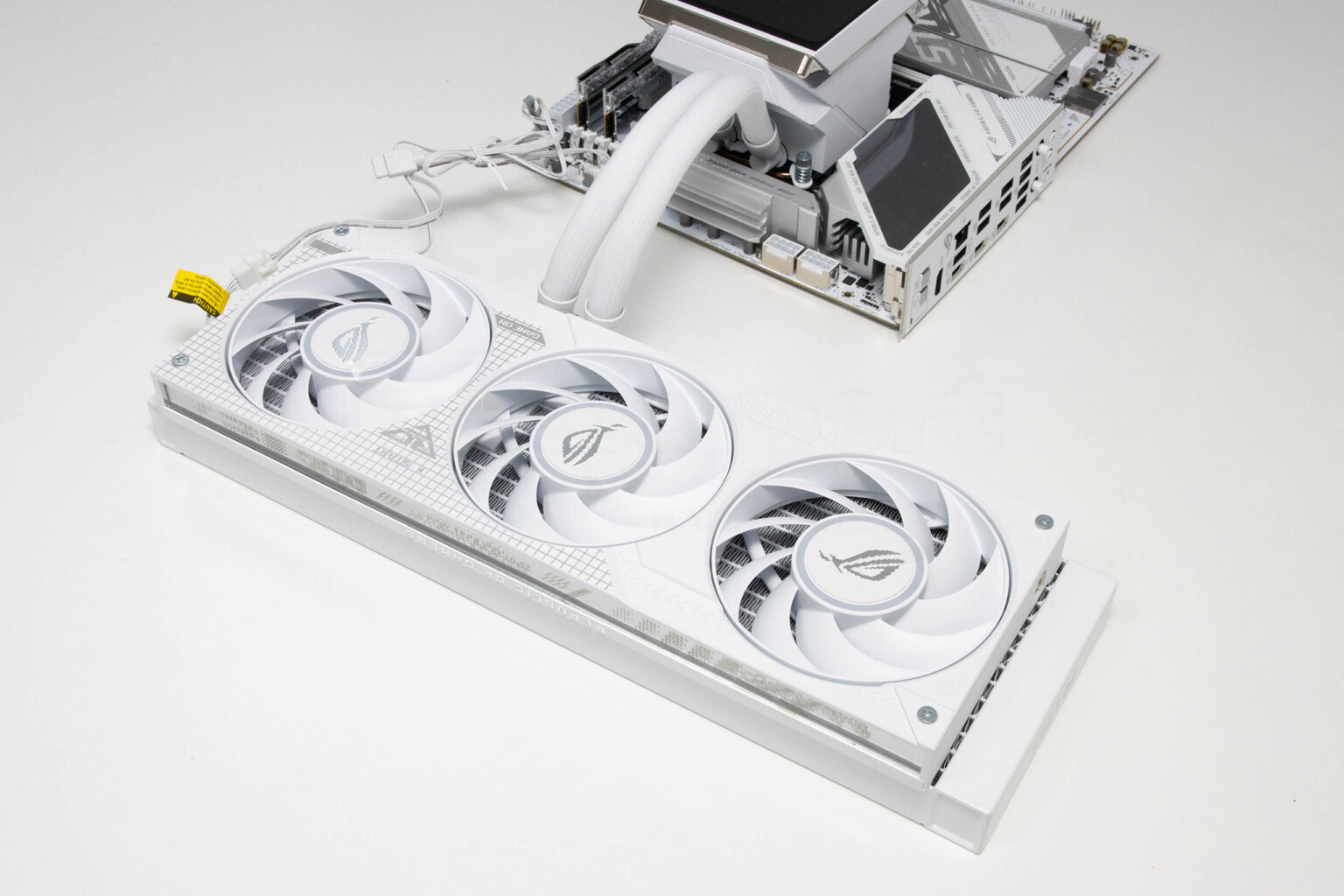

Hladnjak karakteriziraju i spomenute kratke cijevi (kao kod ROG Ryuo IV SLC 360 ARGB hladnjaka) koje su spojene na donju plohu radijatora uz pomoć okretnih L spojnica. Radijator je aluminijski, dimenzija 397 x 125.8 x 27, te je pobojan u bijelu boju. Aluminijski limovi u njemu su složeni na uobičajeni valoviti način kako bi bili što gušći i bolje primali na sebe toplinu koju onda ventilatori ispuhuju u okolinu. Na radijatoru su mjesta za montažu i dodatnih ventilatora, dok tvornički dolaze tri u jedinstvenom okviru.
Asus je za prijenos rashladne tekućine od pumpe do radijatora koristio opletene FEP cijevi dužine samo 250 milimetara, a cilj je da postoji čim manje materijala koji opstruira zračnu struju unutar kućišta. Neka od Asusovih kućišta koja su kompatibilna s ovim hladnjakom su i ROG Hyperion GR701, ROG Strix Helios GX601, ProArt PA602, TUF Gaming GT502  TUF Gaming GT302 itd. Naravno, hladnjak je kompatibilan i s mnoštvom kućišta drugih proizvođača.

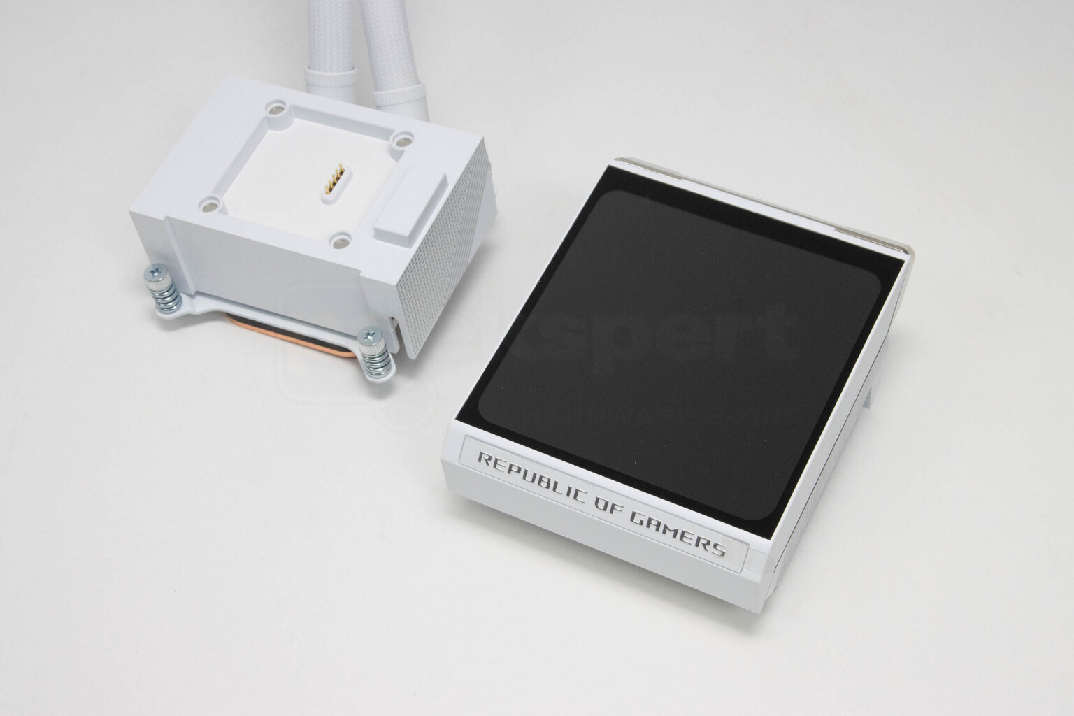

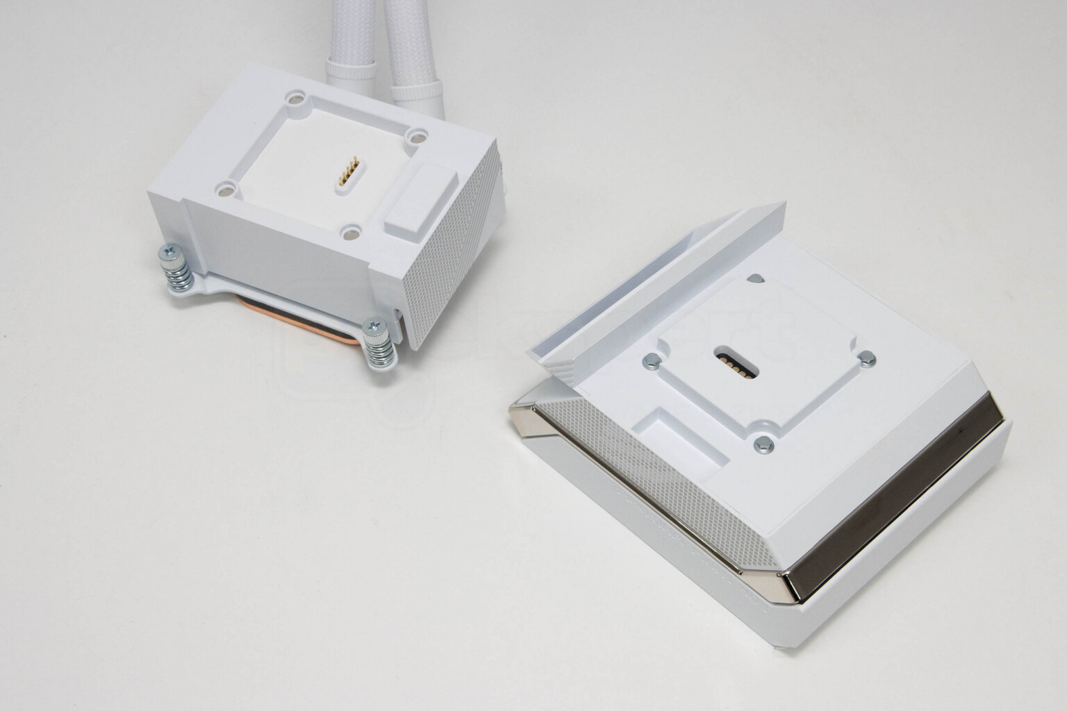

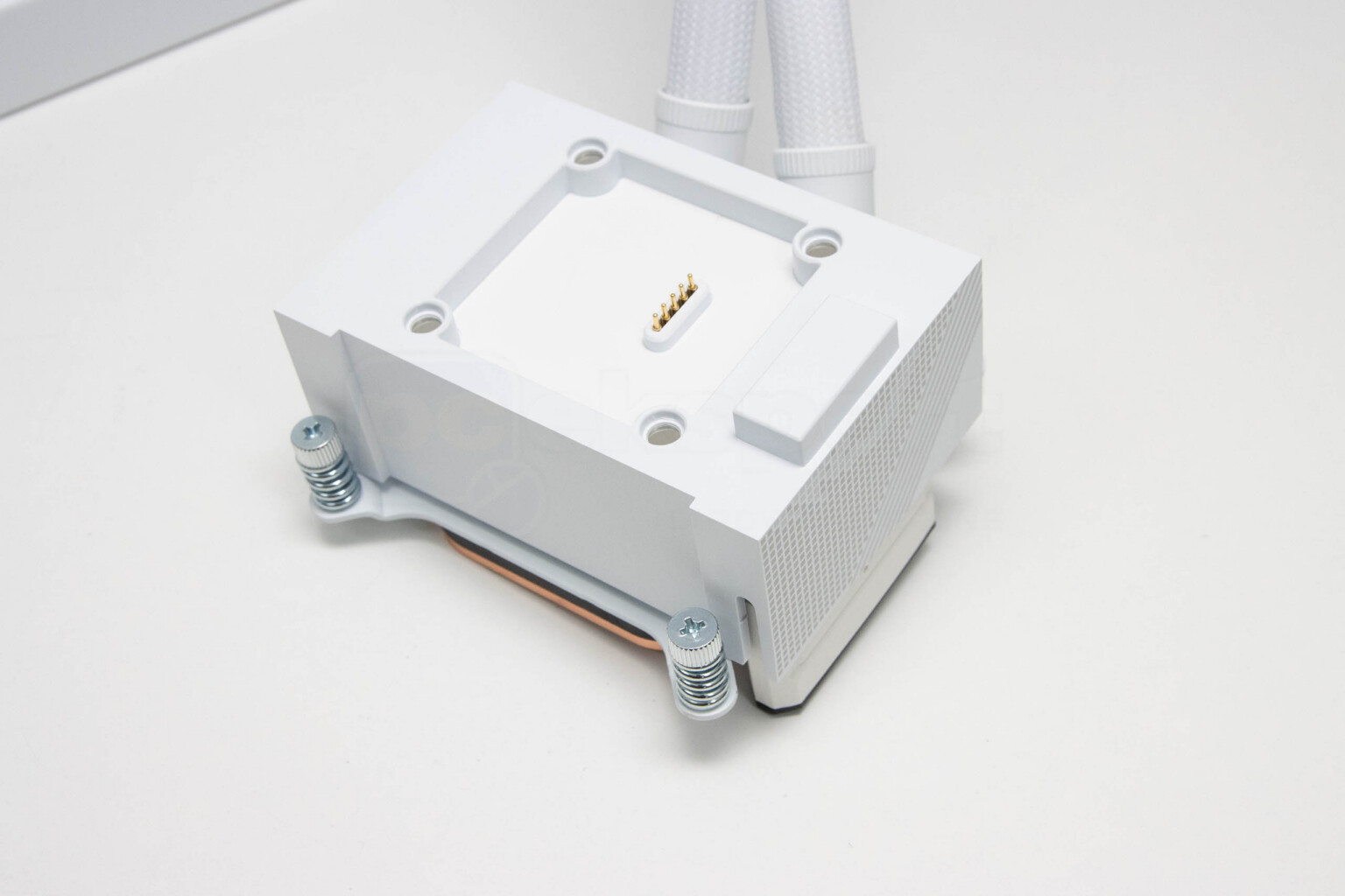

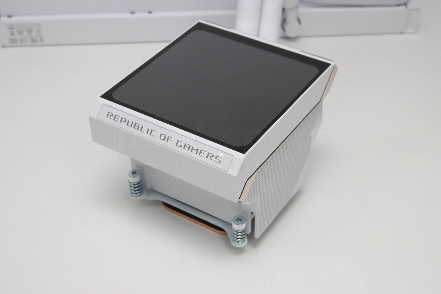

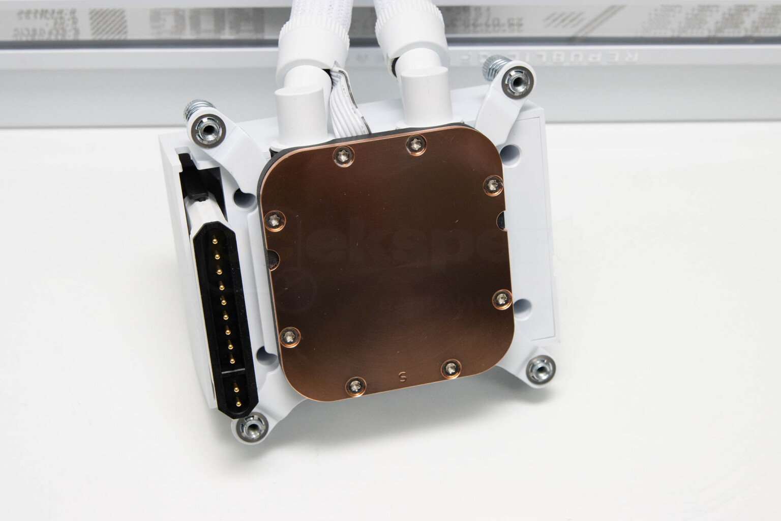

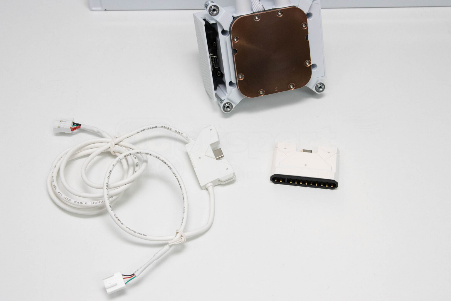

Blok vodene pumpe je plastičan, a na sebe prima veliki 5,08-inčni ekran u povećem kućištu. U bloku se dimenzija 123,2 x 99 x 91,7 milimetara nalazi vodena pumpa unutar njoj prilagođenog PPS kućišta koja ima keramički ovjes. Na dnu se nalazi bakrena ploča koja na unutarnjoj strani ima strukturu mikro listića koji prenose toplinu na rashladnu tekućinu. Asus tvornički nanosi sloj termalne paste na bakrenu ploču kao što ste mogli vidjeti u videu.
Na blok vodene pumpe nasjeda poveće kućište s 5,08-inčnim LCD-om koji ima 720p rezoluciju i podržava PNG, JPG, GIF, MP4 i AVI formate. Ekran tvornički ima ROG animaciju, a onda putem softvera namještamo sve po želji i kontroliramo prikaz. Sve je kvalitetno izvedeno i robusno je, a ekran nasjeda na električne kontakte na bloku pumpe, te ga na mjestu drže magneti. Ispravan način montaže je samo jedan, što zbog orijentacije ekrana, što zbog kraćih cijevi.

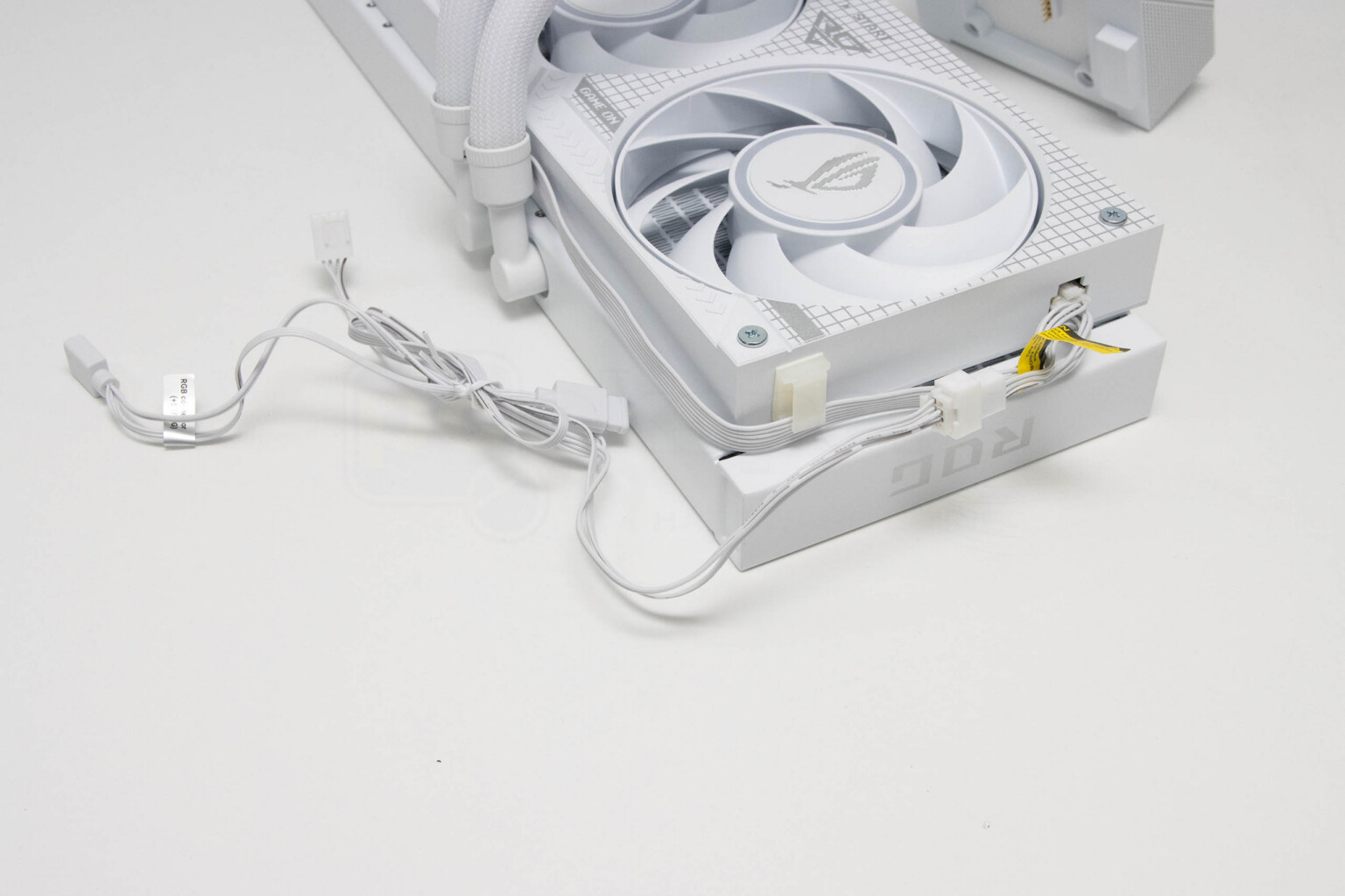

Strix SLC IV 360 ARGB LCD ima dva načina spajanja – legacy putem kabela i konektora, ili novi putem Q-Connectora. Tvornički ovaj hladnjak dolazi s konektorom koji na sebi ima kabele s četveropinskim konektorom za napajanje pumpe i internim USB 2.0 konektorom. Čitav se taj sklop lako vadi iz konstrukcije pumpe jer je na USB-C konektoru, a onda se lagano postavlja i Q-Connector koji ima 11 pinova koji nasjedaju na pogo pinove pored socketa i to naravno na Asusovim pločama koje ih imaju. Ono što je svakako jako bitno za napomenuti je da se prilikom korištenja Q-Connectora ne koriste kabeli za ventilatore, jer postoji i druga instalacija koja prolazi između cijevi i rukava navučenog na njih. Ako se zaboravite i malo ste nepažljivo, kao mi, moglo bi doći do određenih grešaka u radu. Mi ih nismo iskusili, no eto, nemojte ponoviti našu grešku.
Ventilatori su smješteni u zajedničko kućište unutar kojeg su povezani, a imaju dvije instalacije – jednu spomenutu za Q-Connector i jednu ako ne koristimo taj način spajanja. Ventilatori su 120-milimetarski, tri ih je te imaju specifičan dizajn lopatica koje su na vrhu spojene. Dimenzije okvira ventilatora su 360 x 124 x 26,5 milimetara. Ventilatori imaju promjenjivu brzinu vrtnje od 800 do 2.500 okretaja u minuti, s maksimalnim zračnim pritiskom od 4,26 mmH2O, maksimalnim protokom zraka od 82,57 CFM-a i maksimalnom deklariranom bukom do 35,78 dB(A).

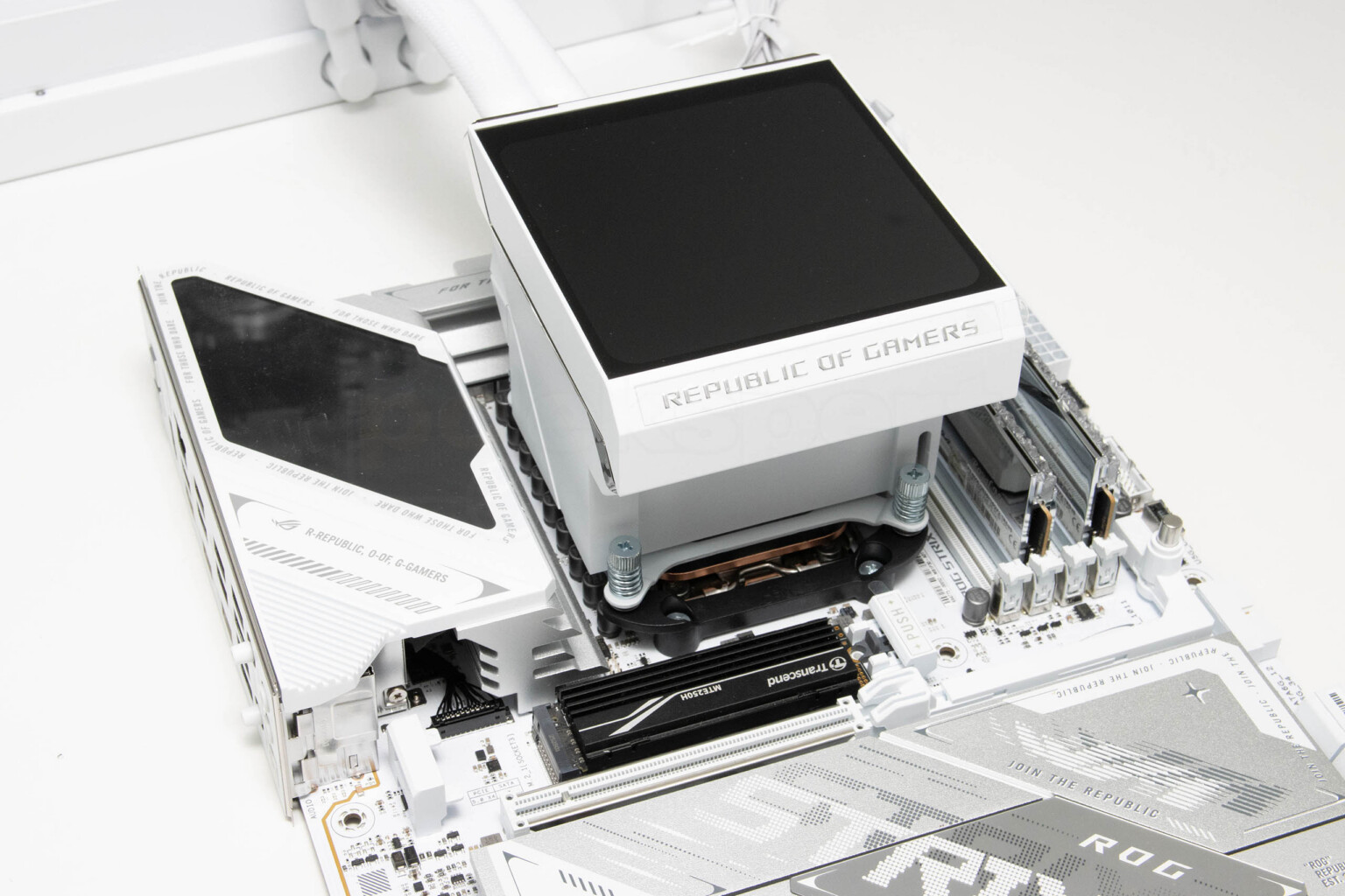

Postupak instalacije na AM5 socket ste mogli vidjeti u videu, a napomenut ćemo samo kako je sve skupa relativno jednostavno. Potrebno je skinuti tvorničke nosače, postaviti nosače za AM5 socket i pričvrstit ih s četiri vijka i nakon toga pričvrstiti blok vodene pumpe s četiri vijka na nosače.
Kod montaže na Intel sockete je postupak samo malo kompliciraniji jer postoji i donji nosač na koji onda montiramo gornje nosače i onda opet postavljamo blok vodene pumpe. U slučaju korištenja Q-Connectora još jednom ponavljamo, ne morate spajati kabele ventilatora, nepotrebni su, i onda je čitava instalacija vrlo jednostavna i lišena bilo kakvih kabela.

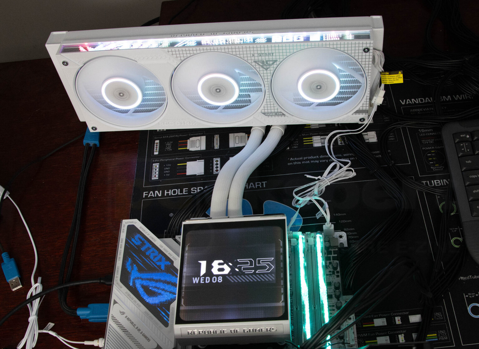

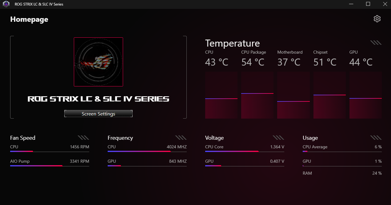

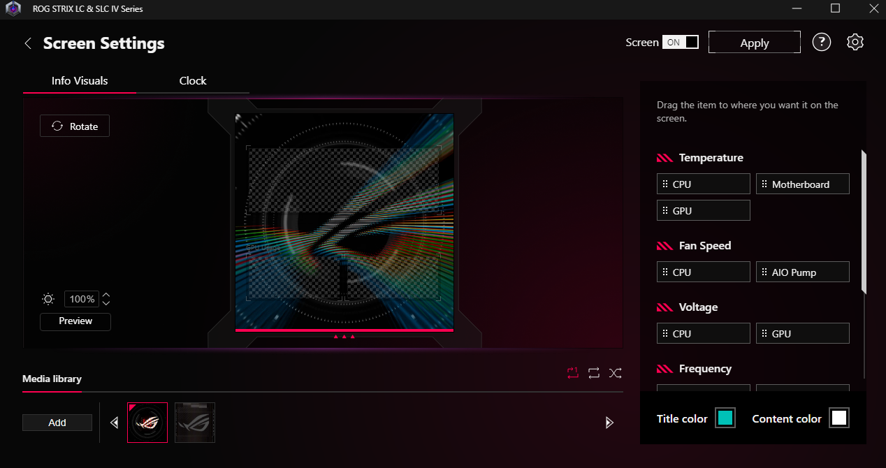

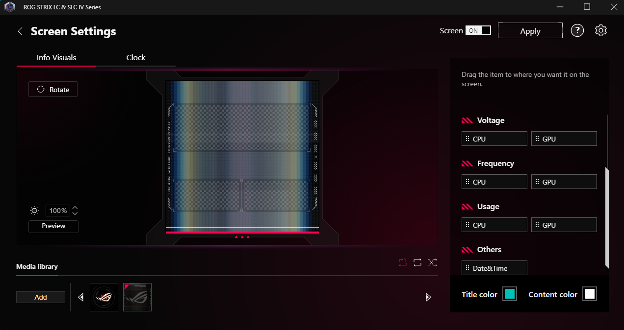

Softver kojim upravljamo ekranom je potrebno zasebno skinuti s Asusovih stranica jer nije dio Armoury Cratea. Asus tu još uvijek malo brljavi i nije nam jasno zašto sve ne inkorporiraju u AC. Bilo kako bilo, softver omogućava pregled parametara rada sistema, te upravljanje mogućnostima ekrana koje ste također mogli vidjeti u videu. Ako netko ne želi koristiti tvorničke vizuale i animacije može dodati svoje, a po želji može postaviti i do tri parametra koje želi pratiti na ekranu – temperature, brzine ventilatora, napone, frekvencije itd.

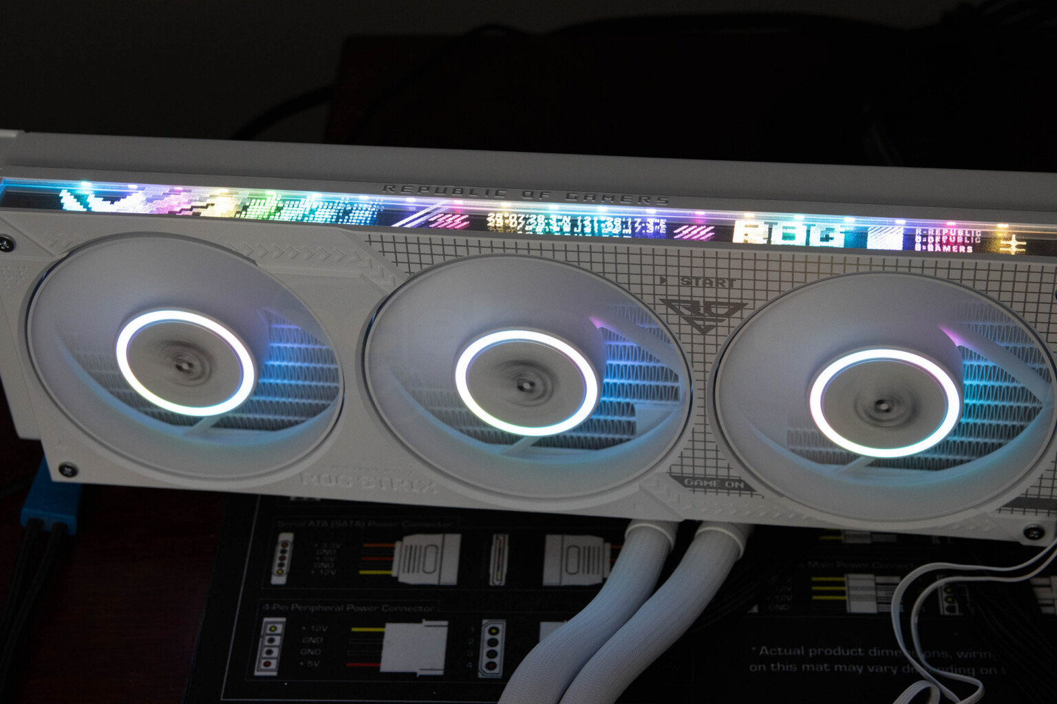

Kao što ste mogli vidjeti u videu, ekran prikazuje različite informacije i vizuale, dovoljno je svijetao i oštar. Osim njega, ovaj AIO donosi i osvjetljenje ventilatore kao i LED traku na vrhu. LED traka je zanimljiva jer prikazuje različite ROG vizuale kao što su natpisi, logoi, zemljopisne koordinate ROG ureda na Tajvanu itd. Naravno, ovim ne možete upravljati putem spomenute aplikacije, nego putem Aura Synca. Efekti su razni, boje su vjerne a tranzicije brze. U Aura Syncu možete i sve uskladiti s ostatkom rasvjete računala.
