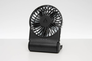

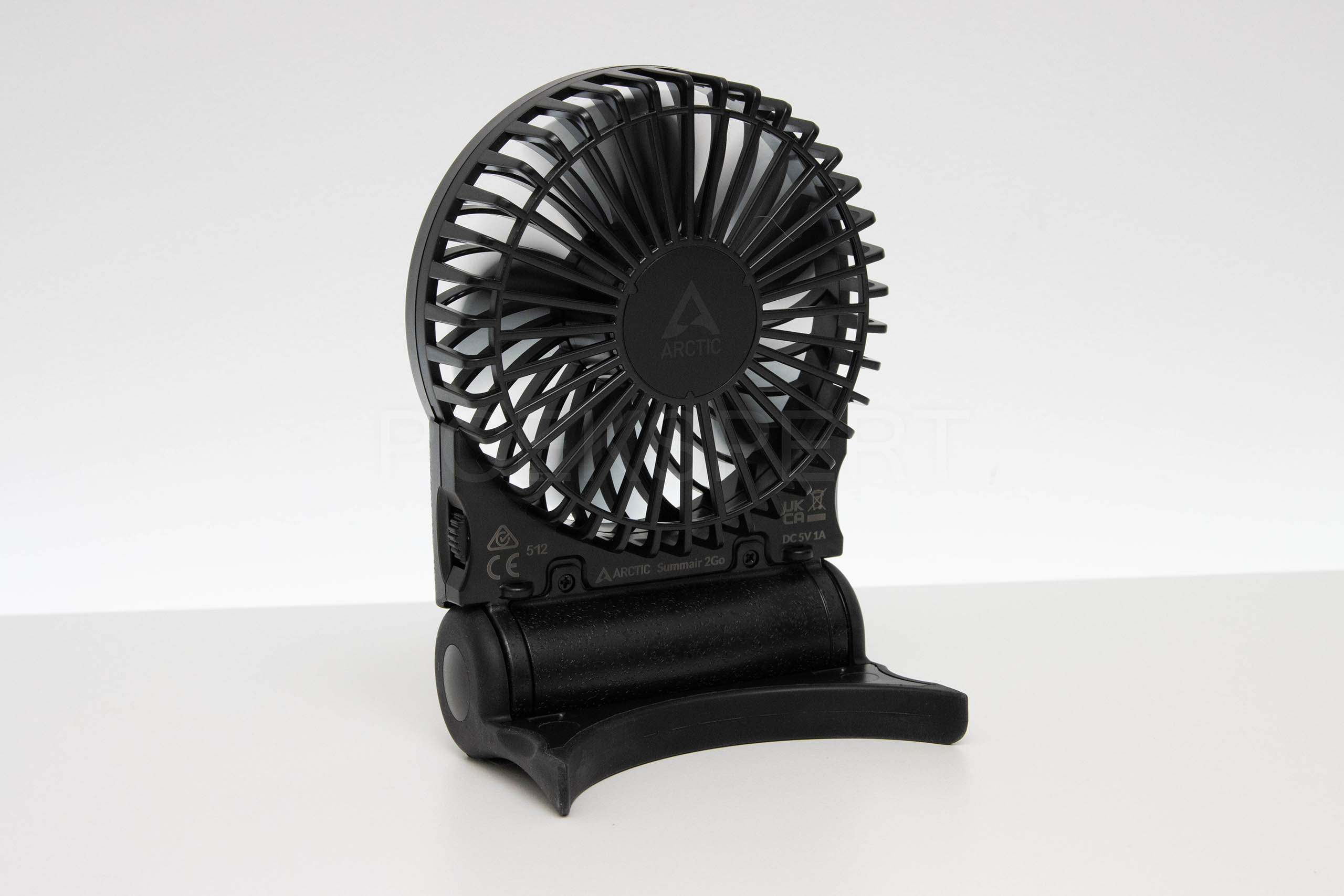

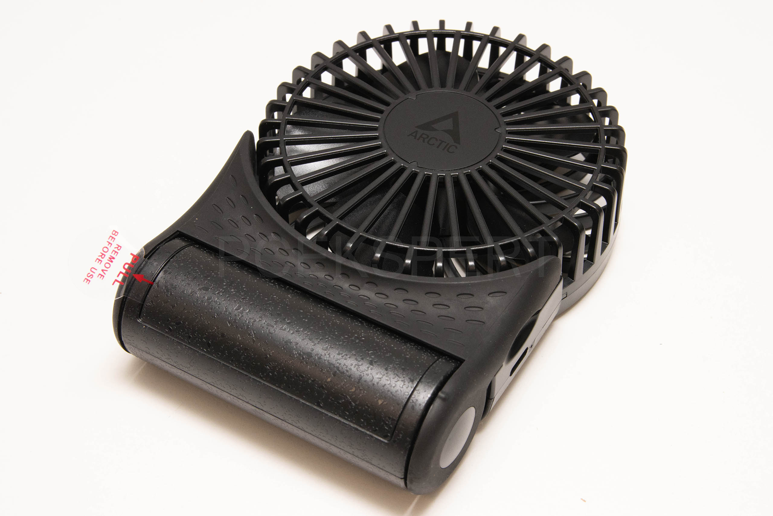

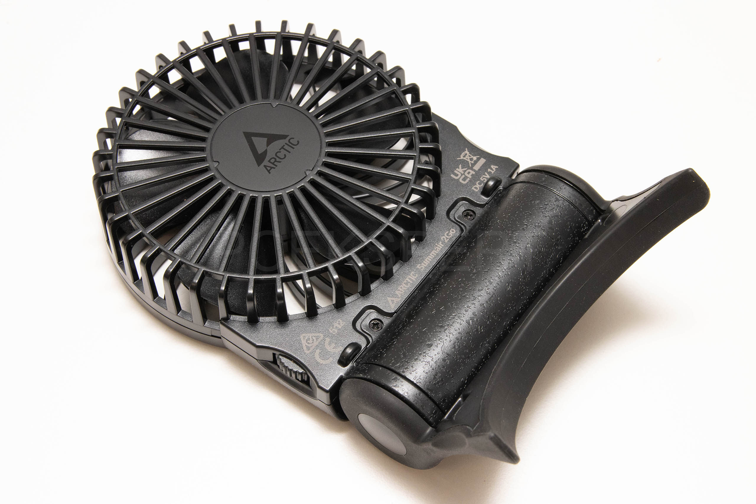

Summair 2Go je napravljen od crne plastike koja ima teksturiranu površinu za bolji grip, a i baza je gumirana pa ventilator čvrsto sjedi na površini. Unutar baze se nalazi i baterija, a prije prve upotrebe je potrebno povući plastični izolator kako bi se ostvario kontakt. U ovakvom zaklopljenom stanju, ventilator je dimenzija 33 x 100 x 140 milimetara (D x Š x V), a masa mu je 230 grama.

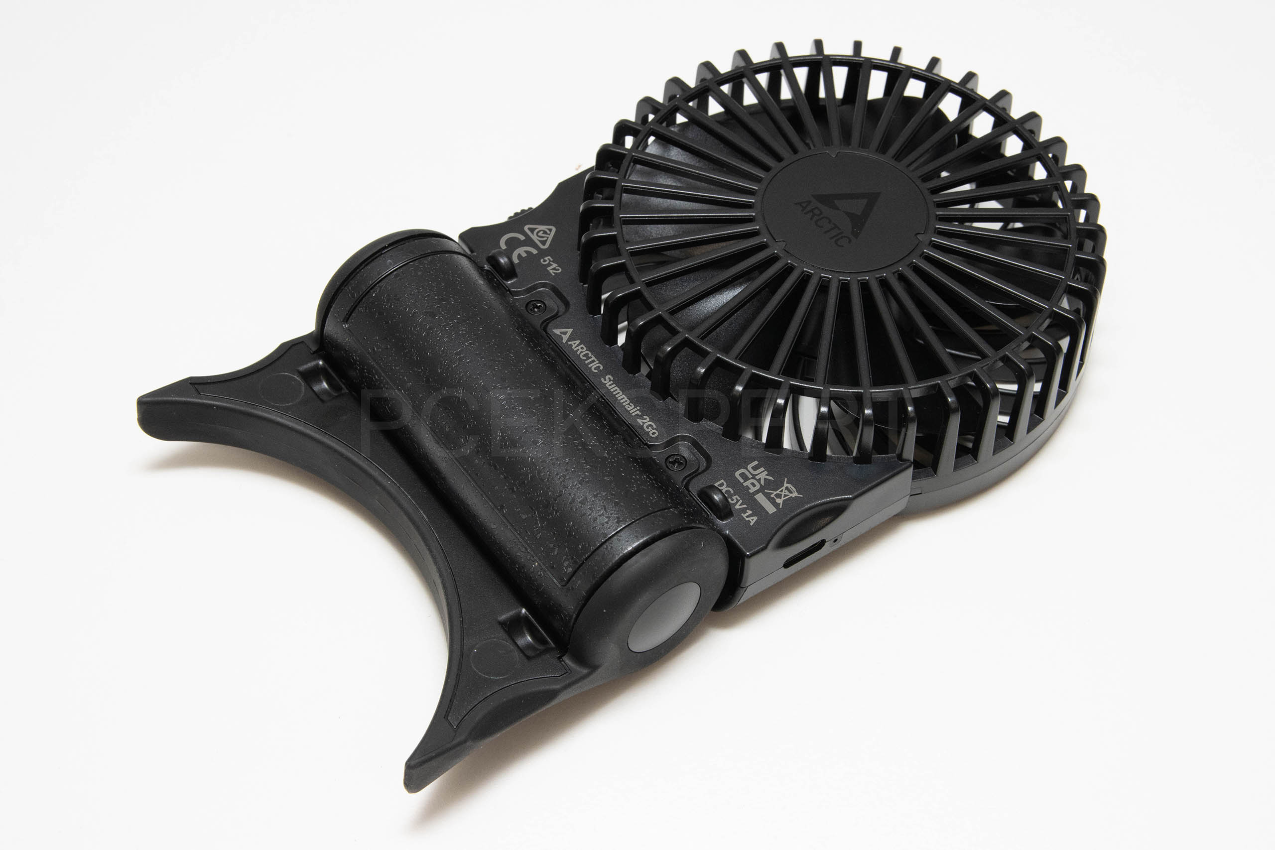

Baza ventilatora se okreće između nultog (zaklopljenog) položaja pa sve do 260° pri čemu svatko može naći idealan položaj. Promjer ventilatora je 91 milimetar, a brzina mu varira između 600 i 4,300 okretaja u minuti. Brzinu sami određujemo putem potenciometra i njegovog kotačića na desnom boku. Pri maksimalnoj brzini smo izmjerili buku od 51,7 dB pri čemu je mjerač (Meterk MK09) bio na udaljenosti od oko 30 centimetara i smješten bočno od struje zraka. Kada ste struji zraka izloženi direktno, buka prelazi i 60 dB. Drugim riječima, na maksimumu, ovaj je ventilator vrlo bučan.
Srećom, buka se može kontrolirati a zračna struja je već i na polovici maksimalne brzine sasvim adekvatna. U kućištu baze se nalazi baterija kapaciteta 5.000 mAh koja prema proizvođačevim tvrdnjama osigurava između 3,5 i 77 sata autonomije. To jasno ovisi o tome koliko se brzo okreće – na 1.000 okretaja bi trebao izdržati 77 sati, na 2,500 18 sati, a na maksimumu 3,5 sati. Mi možemo potvrditi kako je na maksimumu izdržala nešto malo ispod 4 sata. Baterija je Litij-ionska napona 3,7 V (Cell 26650) i zamjenjiva je. Na lijevom se boku nalazi i USB-C za punjenje i to snagom do 5 W (5V/1A).

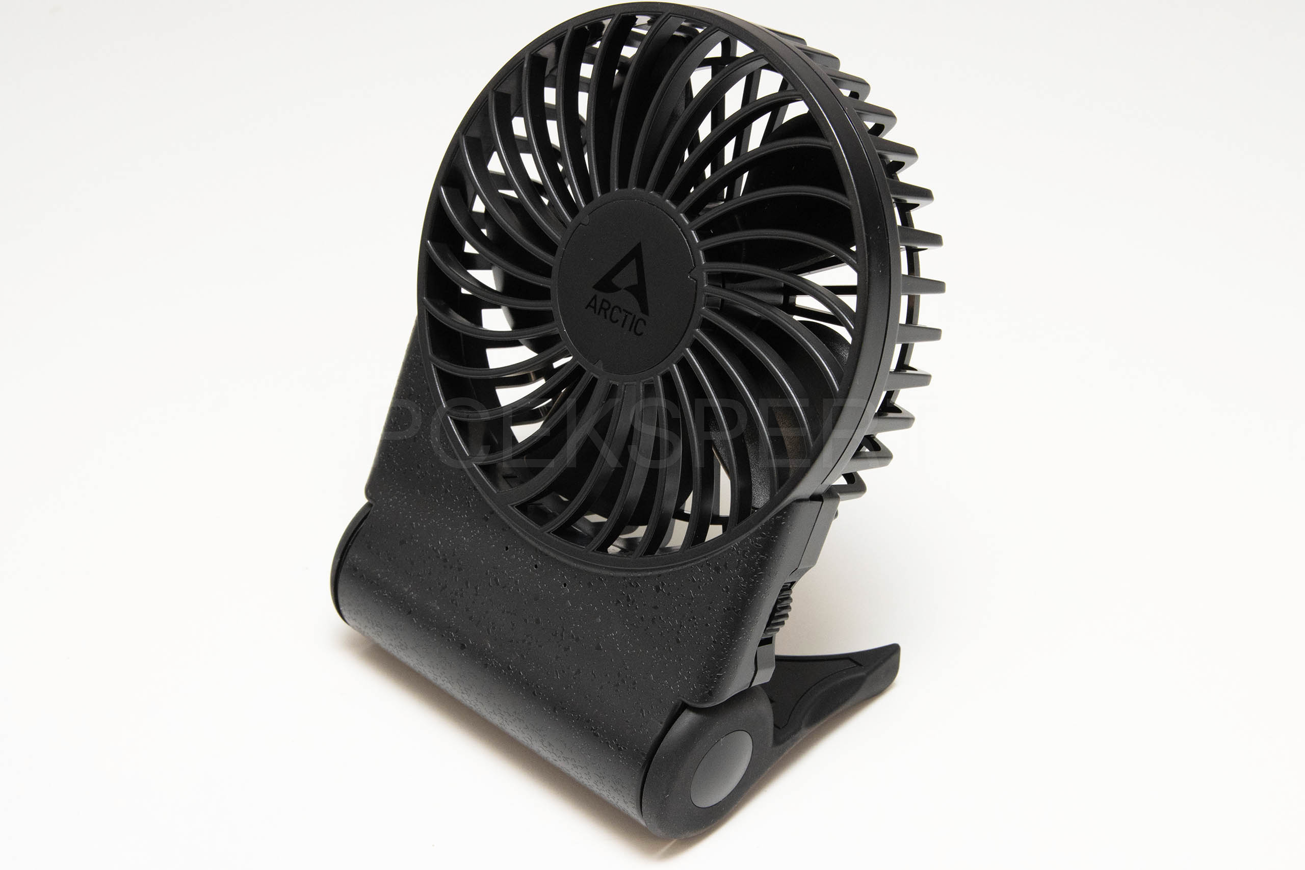

Kao što smo napisali ranije, kućište je potpuno plastično i kvalitetne je završne obrade. Svi spojevi su dobri. Rešetke kućišta ventilatora su dovoljno guste da ne možete gurnuti prst unutra (ni dijete), a opet dovoljno prozračne kako bi struja zraka bila adekvatna. Uređaj smo koristili nekoliko dana što hladeći sebe, što računalne komponente i zaključili kako je sasvim dovoljno držati ga između 30 i 60% da bi se stvarala adekvatna zračna struja, pri čemu ni buka nije visoka.
