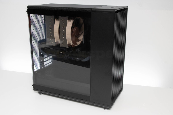

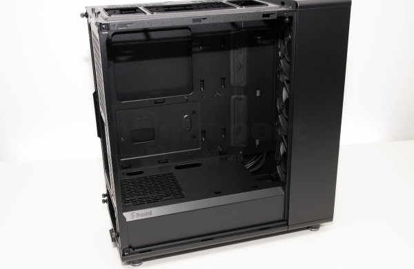

Kao što smo vidjeli na prethodnoj stranici, lijeva je bočna stranica napravljena od blago zatamnjenog kaljenog stakla pa otud i sekundarni opis ovoga kućišta – Black TG Light Tint. Na krajevima staklene stranice su postavljene dvije metalne letvice kako bi se ona mogla lako montirati na kućište. Pričvršćujemo ju thumb vijcima koji imaju širi navoj pa ne mogu ispasti iz svojih nosača. Staklo ne pokriva cijelu površinu, već otprilike 80%, dok je ostatak od čelika koji se uz odvijanje jednog thumb vijka može ukloniti i tako osigurati lakši pristup unutrašnjosti. Donji dio kućišta ima metalni pokrov za napajanje i diskove, pa staklo daje uvid samo u područje oko matične ploče.

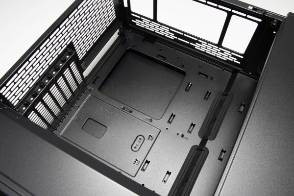

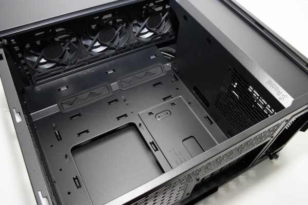

U unutrašnjosti se ništa nije mijenjalo pa kućište i dalje prima ATX/mATX i Mini-ITX ploče, CPU hladnjake visine do 170 milimetara i grafičke kartice dužine do 355 milimetara (ako nisu ugrađeni prednji ventilatori ili radijator, tad je ograničenje 300 milimetara). Inače, na prednju stranicu stanu dva 140-milimetarska ventilatora, tri 120-milimetarska ventilatora ili pak 360-milimetarski radijator vodenog hlađenja. Na desnim prorezima uz matičnu ploču se nalaze gume s prorezima, na vrhu je tek jedan manji prorez, a na dnu, tj. poklopcu napajanja i diskova su dva proreza za kabele.
Kao što smo napomenuli, Momentum Edition kućište je posebno jer uz njega dolaze dva Momentum 12 ventilatora promjera 120 milimetara u tvorničkoj konfiguraciji. Momentum su najbolji Fractalovi ventilatori napravljeni od kvalitetnih materijala i s FDB ovjesom. Raspon broja okretaja im je od 350 do 2.200 okretaja u minuti, pri čemu prema tvorničkim specifikacijama proizvode maksimalnu buku od 31,2 dB(A), maksimalni protok zraka od 67,34 CFM-a (114,6 kubnih metara u satu), te maksimalni zračni pritisak od 2,51 mm H2O. Mi smo na oko pola metra udaljenosti uređajem Meterk MK09 izmjerili oko 41,2 dB(A) što je čujno no sasvim podnošljivo, a pri tom je maksimalna brzina vrtnje bila 2.061 RPM.

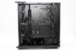

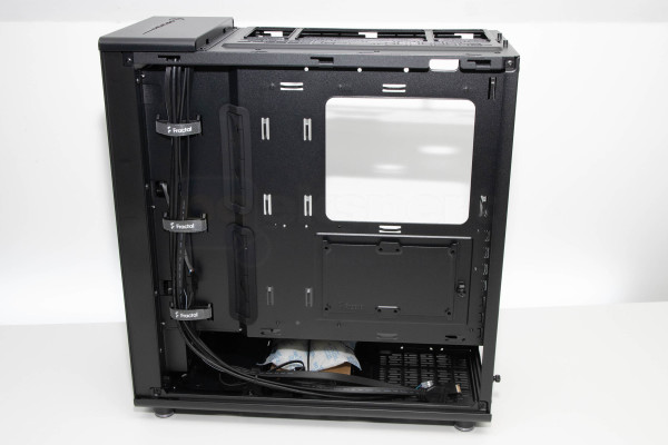

Stražnja strana kućišta nudi sve opcije za lijepo i uredno slaganje kabela. Tri su čičak trake postavljene uz lijevu vertikalu kroz koju prolaze kabeli prednjeg panela, a tu naravno možemo provući i sve ostale kabele. Uz to, ima i dovoljno ušica u metalu kroz koje možemo provući plastične vezice za pričvršćivanje kabela. Prostora za kabele je oko 30 milimetara. Ispod proreza za stražnju stranu matične ploče, nalazi se odvojivi metalni nosač koji na sebe prima dva 2,5-inčna diska. Kabeli prednjeg panela su dovoljno dugački i bez problema dosežu sva mjesta na matičnim pločama.

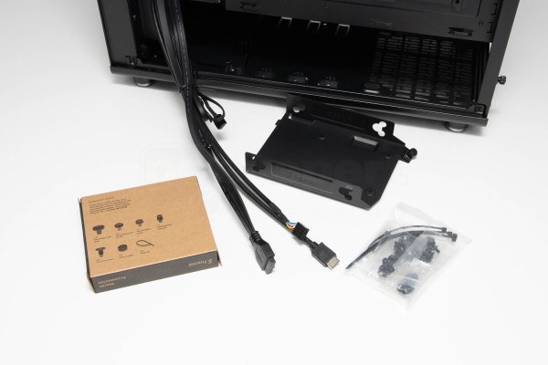

Uz kućište kupac dobiva detaljni korisnički vodič za ugradnju komponenata u kućište, te sve ostalo što je potrebno za to. Tu nalazimo 16 M3 vijaka, osam 6-32 vijaka, četiri vijka za napajanje, jedan odstojnik za matičnu ploču, osam vijaka za 3,5-inčne diskove, osam gumenih amortizera za diskove i četiri vezice za kabele. U donjem desnom dijelu kućišta (gledano s boka) se nalaze dvije ladice za 3,5-inčne diskove koje možemo premještati ili izvaditi u ovisnosti o tome koliko napajanje ugrađujemo. U jednoj od ladica dolazi i kutija s potrebnim vijcima, odstojnicima itd., a osim 3,5-inčnih, možemo naravno ugraditi i 2,5-inčne diskove. Ladice drži samo jedan thumb vijak te se lako vade i postavljaju.

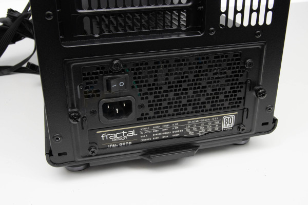

Zbog manje rupe za EPS konektore, ali i manjka prostora oko velikog zračnog hladnjaka kojeg smo ugradili na procesor, najprije smo ugradili napajanje. Da bi njega ugradili, najprije moramo izvaditi okvir koji postavljamo na napajanje i onda sve sa stražnje strane guramo u kućište. S boka jednostavno nema dovoljno prostora zbog konstrukcije kućišta i poklopca donjeg prostora. Napajanje koje smo koristili za test je također bilo Fractalovo i to ION+ 860P.

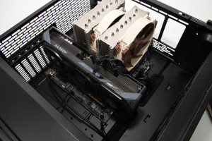

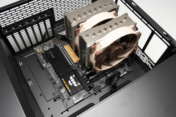

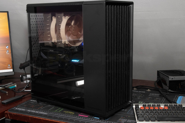

U kućište smo kao i kod recenzije Pop 2 Air kućišta ugradili Asusovu Micro-ATX matičnu ploču TUF Gaming B860M-PLUS WiFi, na nju Core Ultra 5 245K procesor, G.Skillovu Trident Z5 CK RGB F5-8200C4052G24GX2-TZ5CRK memoriju i ADATA SSD. Procesor smo hladili s Noctuinim D15 G2 hladnjakom koji je sasvim adekvatan, a za razliku od Pop 2 Air kućišta na ovom se bočna stranica zatvara normalno i ne smeta joj jedan od ventilatora koji se uzdiže zbog memorijskih modula. Vidimo kako je prostora oko matične ploče sasvim dovoljno za provlačenje kabela, Ugradnja i većih komponenata je vrlo jednostavna, a kvaliteta materijala i završne obrade kućišta izvrsna.
Spajanje i organizacija kabela je odlično riješena u ovom kućištu i uvijek je moguće minimizirati količinu kabela koja ulazi u ovaj prednji dio kućišta gdje je potreban maksimalni protok zraka. Straga je također moguće vrlo uredno organizirati kabele i uvijek ima dovoljno mjesta za sve. Mi se nismo ni pretjerano trudili jer smo build ionako rastavljali nakon testa, a protoku zraka to ne smeta.

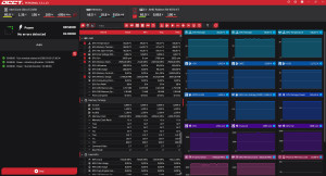

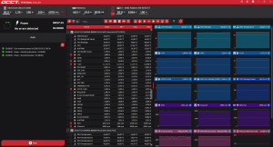

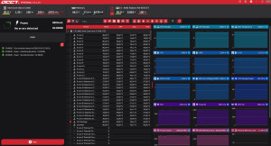

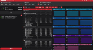

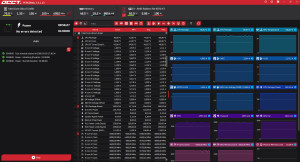

Računalo i komponente smo opteretili OCCT-ovim Power testom koji izvlači maksimum iz svega. Potrošnja računala se kretala oko 605 W, što je zadržano tijekom cijele dužine testa (nešto manje od sat vremena). Vidimo po slikama ispod da je temperatura procesora iznosila maksimalnih 82°C što je jako dobar rezultat, a prosječni takt je bio vrlo visok uz CPU Package Power od 155 W. To znači da je hlađenje sasvim adekvatno da se iz procesora uvijek mogu izvući maksimalne performanse.

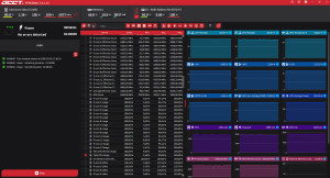

Temperatura grafičkog procesora se nije dizala iznad 60°C i 88°C za hot spot što je odličan rezultat. I sve ostale temperature su bile pod kontrolom pa možemo reći da su Momentum 12 ventilatori izvrsno rješenje za North kućište koje je ionako orijentirano prema visokom protoku zraka. Bez problema se mogu ugraditi i najjače komponente, a filtracija protiv prašine je odrađena odlično. Jedino što bismo mi još poželjeli je i jedan Momentum 12 na ispuhu.
