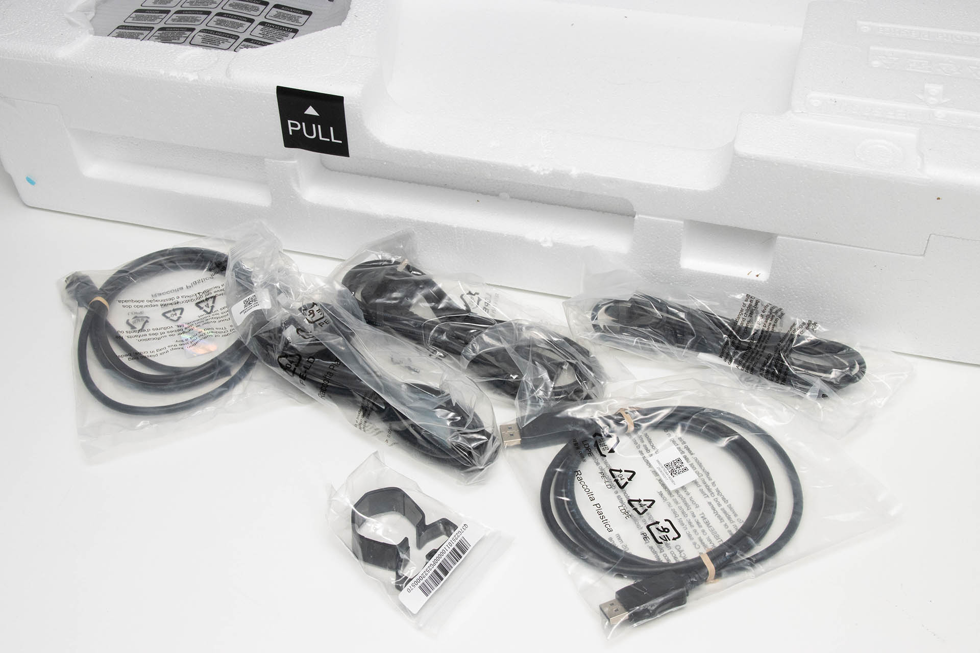

M27UP je povoljniji monitor pa dolazi u standardnoj smeđoj kartonskoj kutiji na kojoj se nalaze sve bitne informacije i proizvodu, kao i grafike. Kutija na vrhu ima plastičnu ručku za prenošenje, a unutar kutije je monitor smješten u debeli stiropor. Uz monitor će kupac dobiti kabel za napajanje (ispravljač je integriran u kućište monitora), HDMI 2.1 kabel, Display Port kabel, USB-B na USB-A kabel, plastični organizator kabela kao i jamstveni listić te ostale informacije.

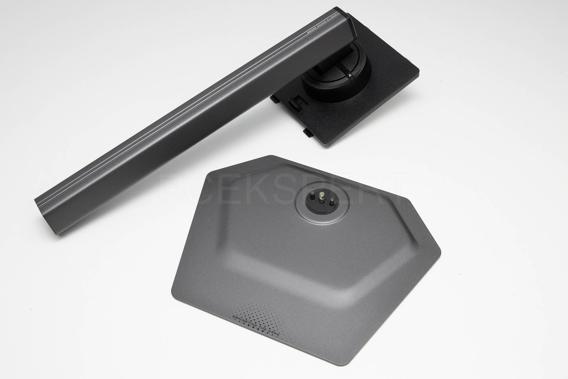

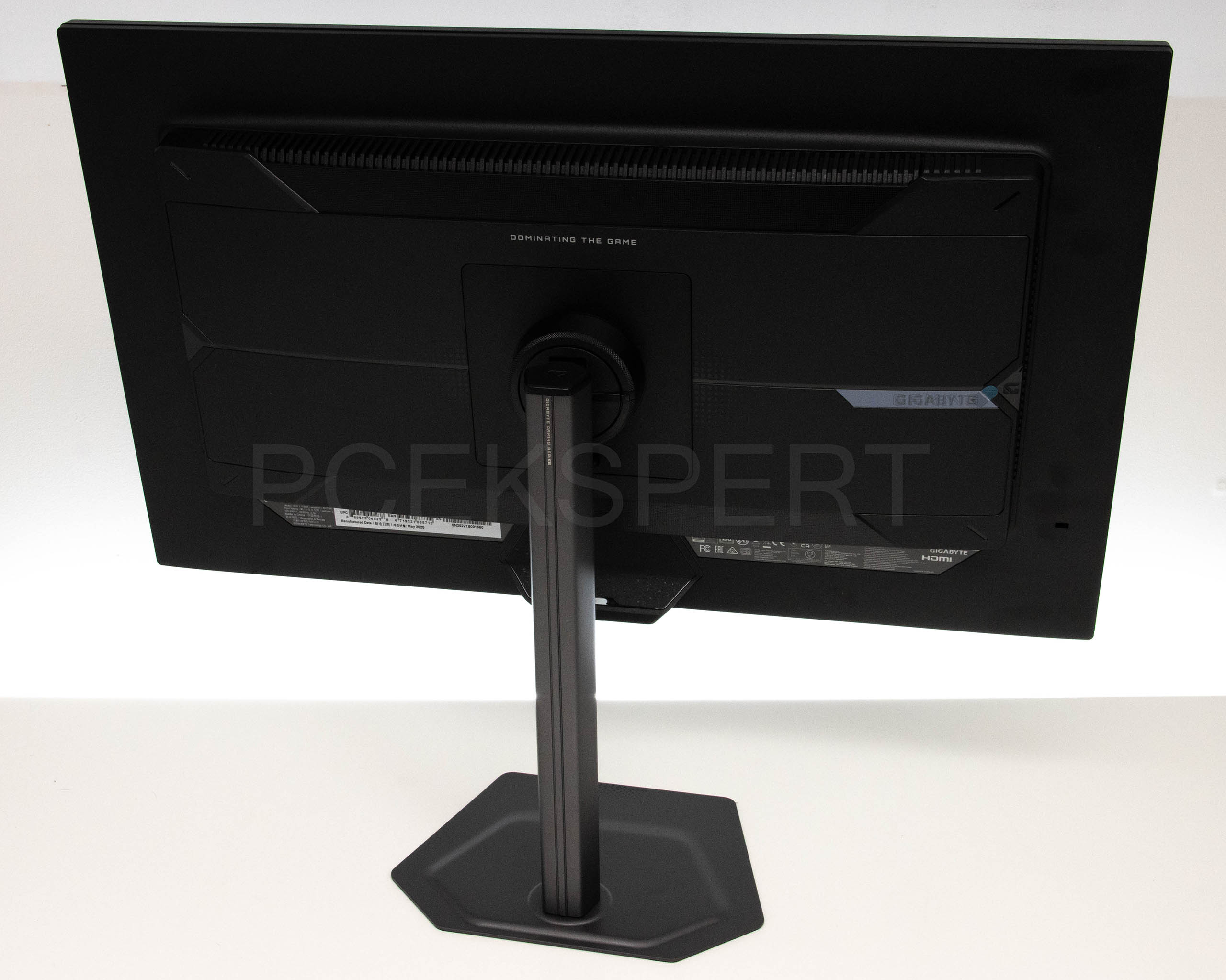

Stalak je odvojen od monitora, a dolazi u dva dijela – baza i nosač. Baza je metalna i dovoljno masivna te dobro drži monitor na podlozi, a nosač mu omogućava i solidnu ergonomiju. Montaža baze na nosač je tool-less, baš kao nosača na monitor. Sve je vrlo jednostavno i jednostavno će se snaći i oni manje iskusni.

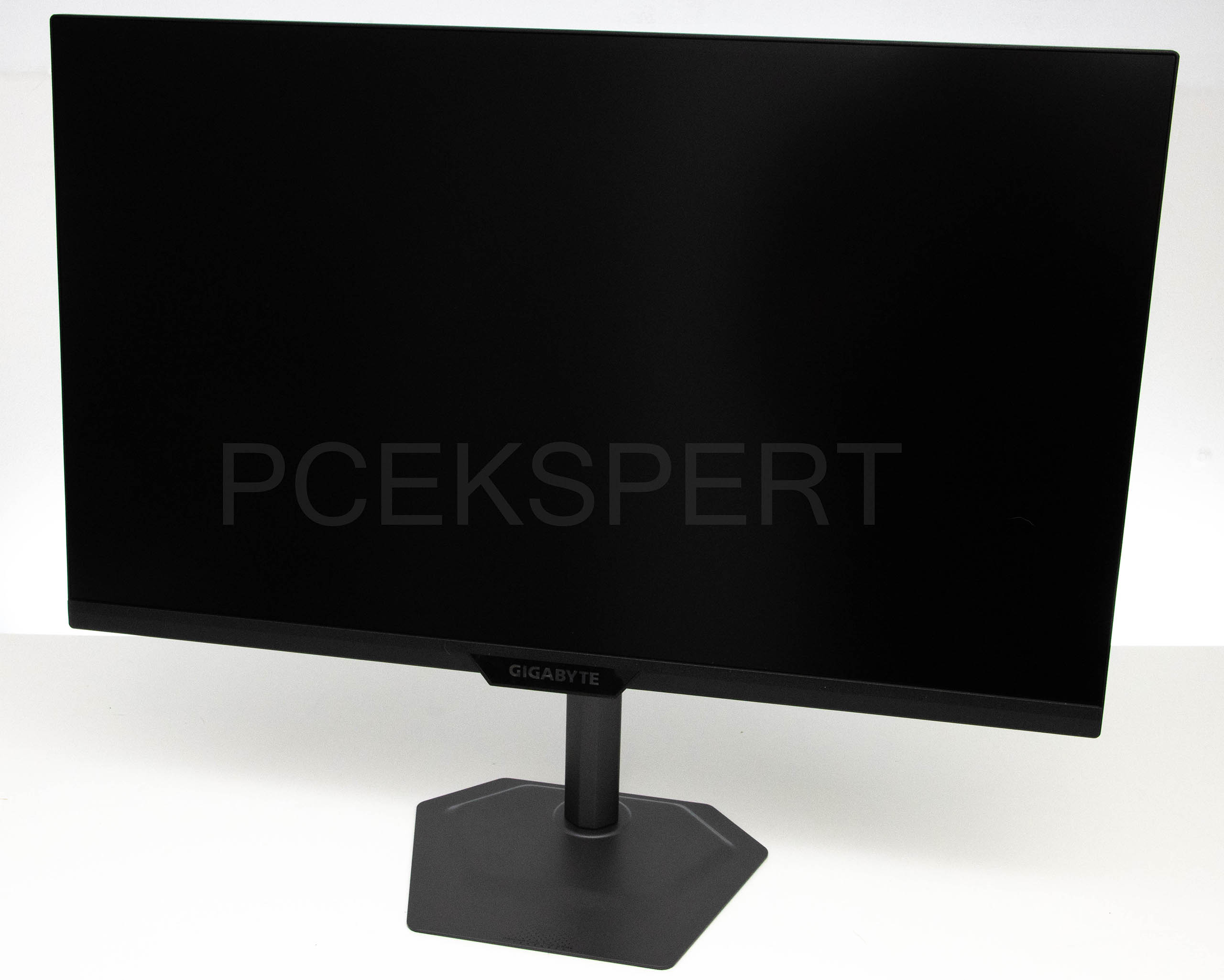

M27UP monitor je tipičan primjerak Gigabyteove Gaming serije, vrlo je jednostavnog dizajna, u crnim i sivim je tonovima i ništa se previše ne naglašava i ističe. Rubovi oko SS IPS panela su vrlo uski, a tek je donji nešto deblji i s masivnijim Gigabyte natpisom na dnu. Stalak je siv i također vrlo jednostavnog dizajna pa bi lako bilo zaključiti kako je riječ i o poslovnom monitoru. No, zato ono skriva asa u rukavu koji ga nedvojbeno smješta u igraću seriju – dual mod rada gdje korisnik može birati izmeđi 4K@160Hz ili FHD@320Hz slike. Potonja je jasno već debelo u sferi eSports upotrebe.

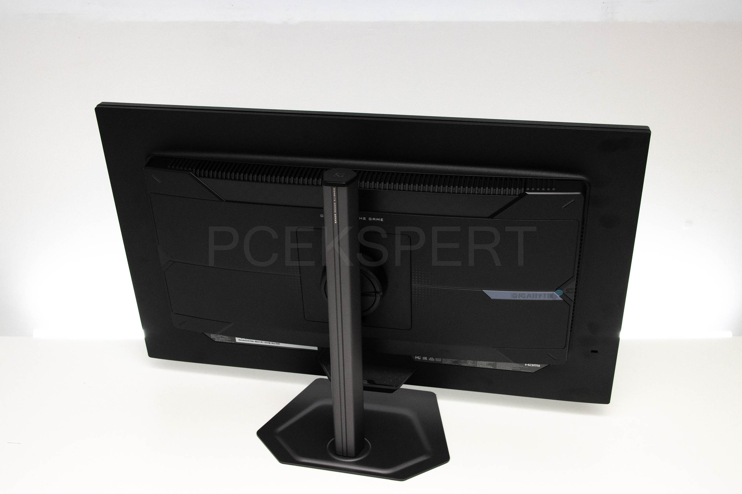

Kućište monitora je napravljeno od plastike, zadovoljavajuće kvalitete, i sve je vrlo čvrsto. Dimenzije monitora su 612 x 371 x 59 milimetara bez stalka, i 800 x 480 x 169 milimetara sa stalkom. Masa bez stalka je 5,15 kilograma, a sa stalkom to raste na 6,65 kilograma. U oba slučaja je riječ o relativno lakom monitoru. Usprkos tome, čvrst je i kvalitetan te dobro stoji na podlozi.

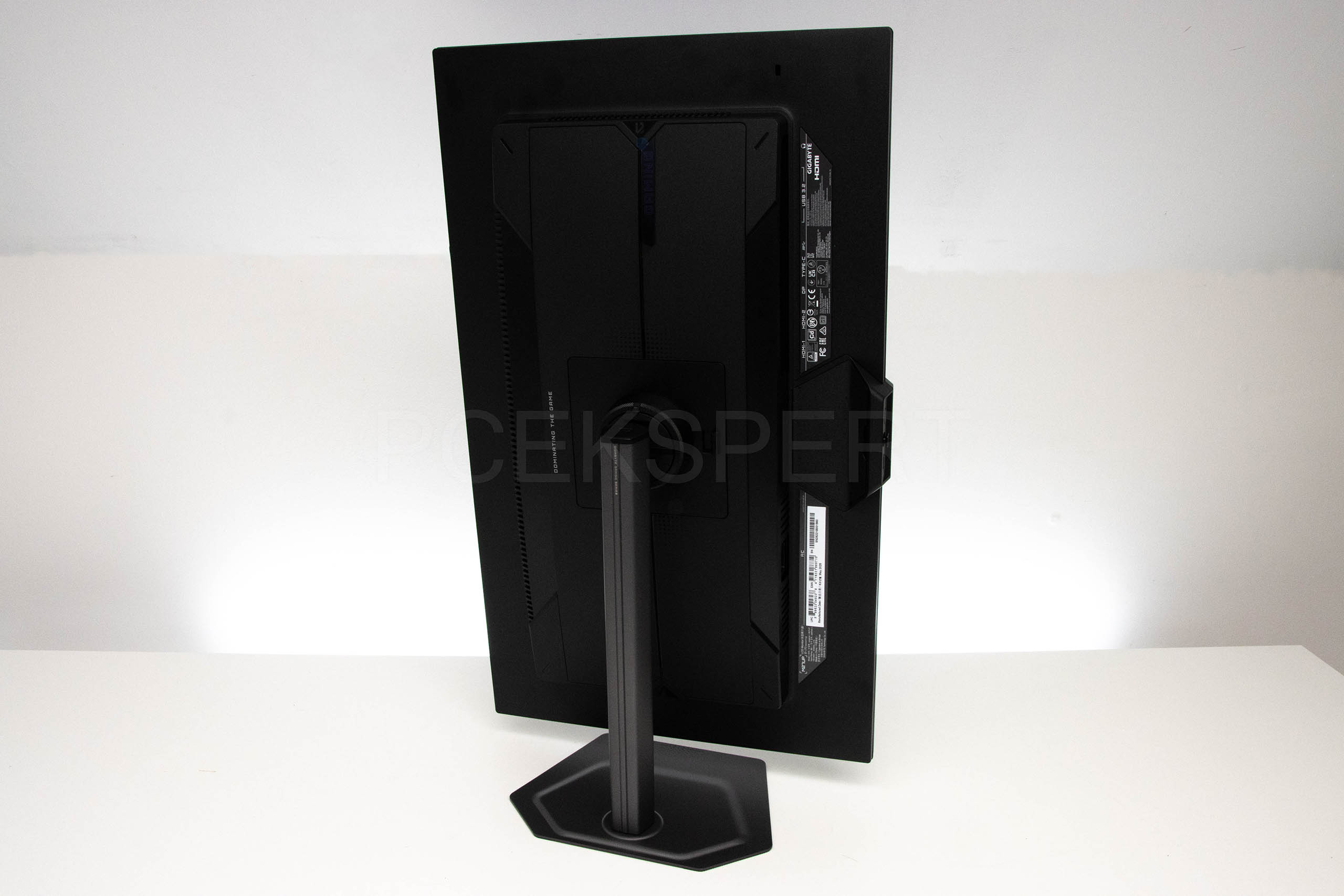

Stalak, tj. nosač mu omogućava solidnu ergonomiju. Nagib možemo mijenjati između -5° i 21°, oko vertikale se može okretati između -15° i 15°, po visini za 130 milimetara, a podržava i pivotiranje od 0 do 90° kao što je vidljivo na slici ispod. Tako je ovaj monitor vrlo prilagodljiv i svatko će naći poziciju idealnu za sebe. Nije za očekivati od jednog gaming monitora da se može pivotirati, no upravo s tim M27UP dokazuje da lako može biti i radni monitor.

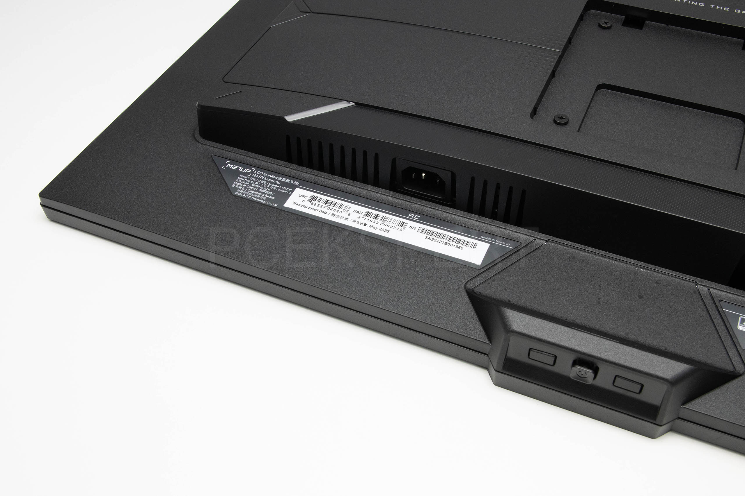

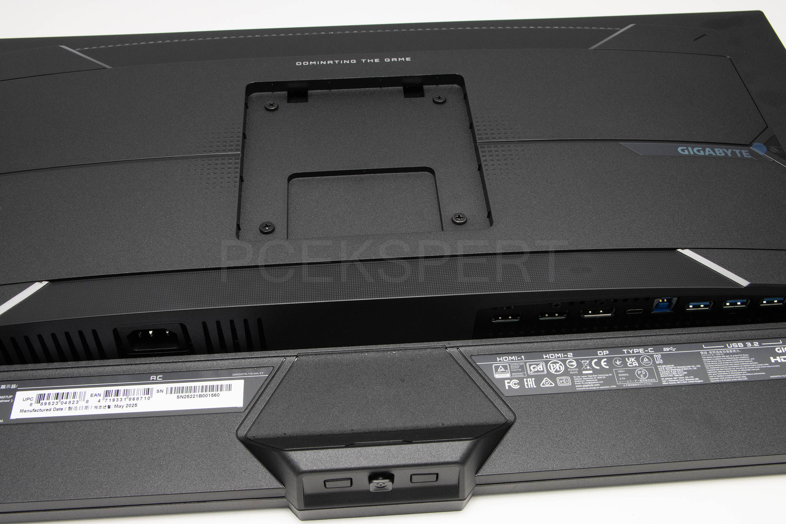

Monitor podržava i montažu na VESA nosače, a oni moraju biti 100 x 100 milimetara. Na dnu monitora u sredini se nalazi izbočina ispod koje je joystick za kretanje OSD-om, ali i dvije tipke – jedna je Tactical Switch 2.0 za promjenu moda rada slike (4K@160Hz ili FHD@320Hz), a druga je za KWM funkciju. Stražnja strana ima i funkciju hlađenja monitora pri čemu hladni zrak ulazi odozdo, a topli prirodno izlazi na gornjoj strani izbočine. U tu je izbočinu ugrađen i ispravljač koji omogućava stabilan napon monitoru čija se tipična potrošnja kreće oko 27 W (CEC standardi) no s uključenim HDR-om i ostalim funkcijama može biti i dosta viša. Potrošnja u Power Saving moduz je ispod 0,5 W, a u Power Off modu ispod 0.3 W.

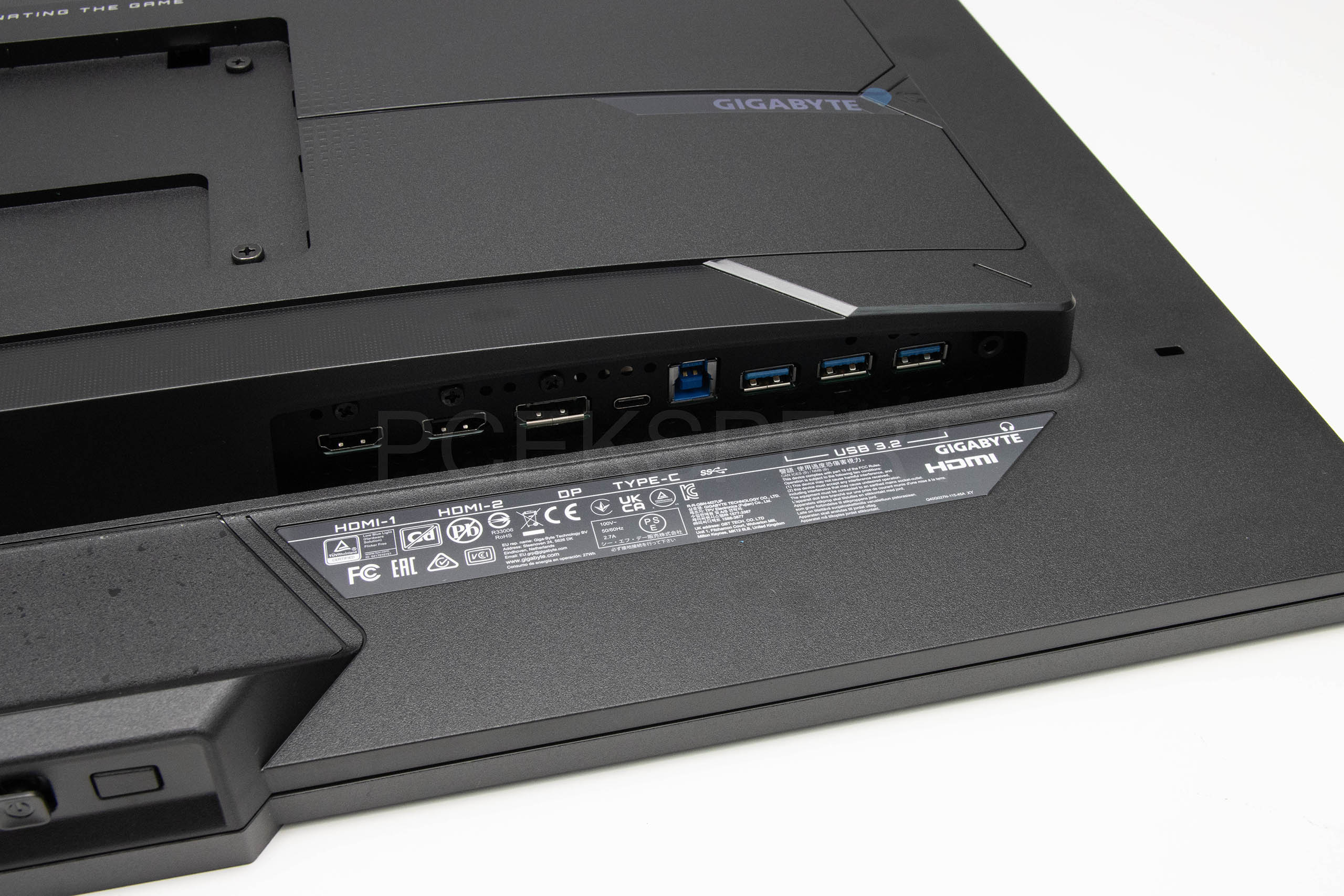

M27UP je opremljen modernim I/O tehnologijama pa tako podržava dva HDMI 2.1 porta (PS5 i XBox X rade pri 4K UHD@120Hz (4:2:0)), jednim Diplay Port 1.4 (DSC) portom, jednim USB-C portom (Alternate Mode, Upstream port, Power Delivery do 18 W), s jednim USB-B 3.2 upstream portom i tri USB 3.2 downstream porta prve generacije što omogućava i KVM funkciju, te jednim izlazom za slušalice. Uz to, tu je i Kensington lock. Monitor ima i ugrađena dva zvučnika (2x 5 W), koji su dovoljni za osnovnu reprodukciju zvuka, no ne i za potpuno uživanje u igrama ili multimediji.

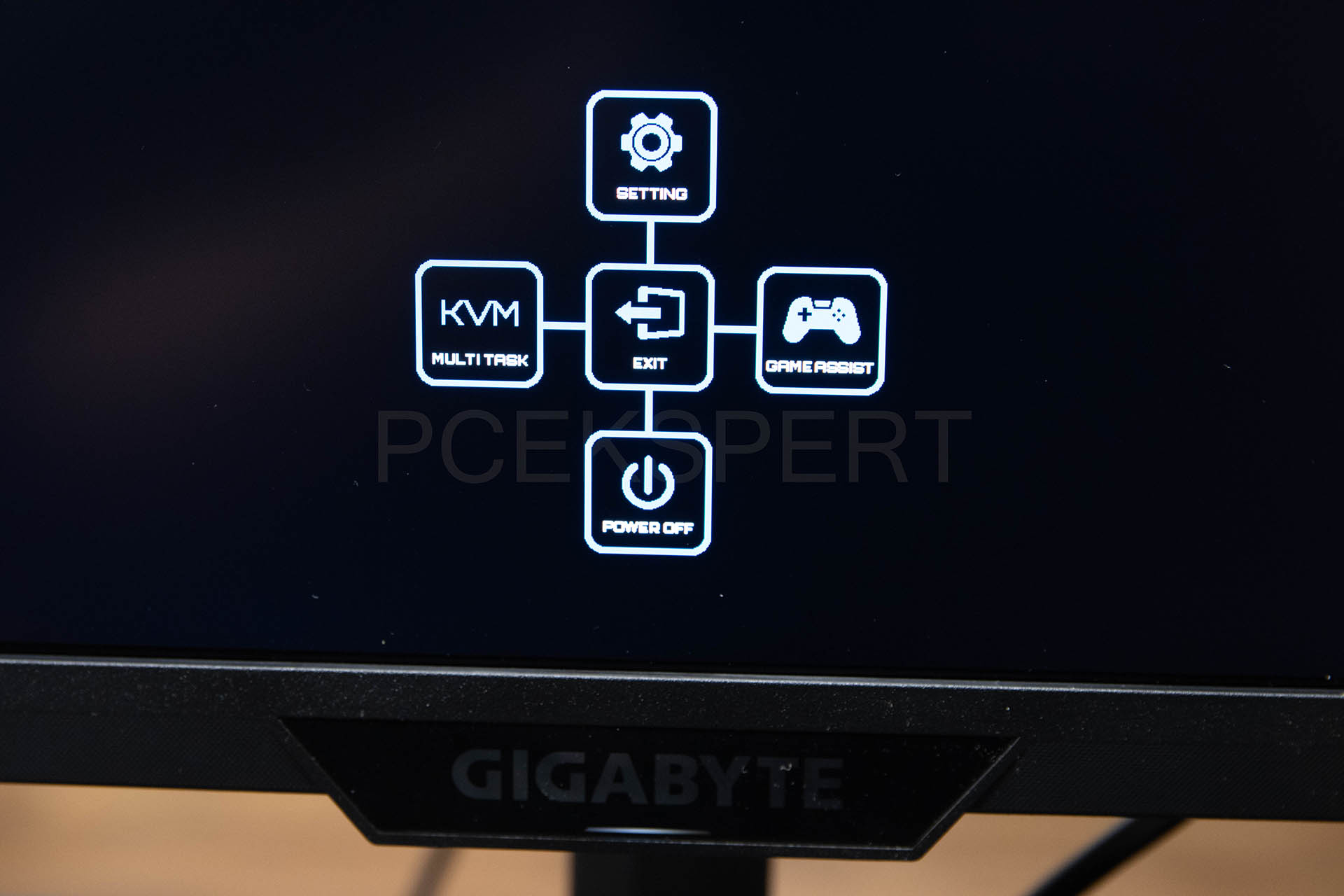

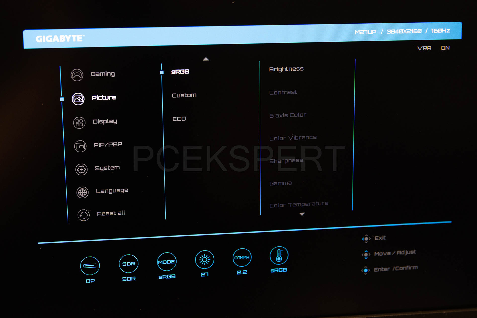

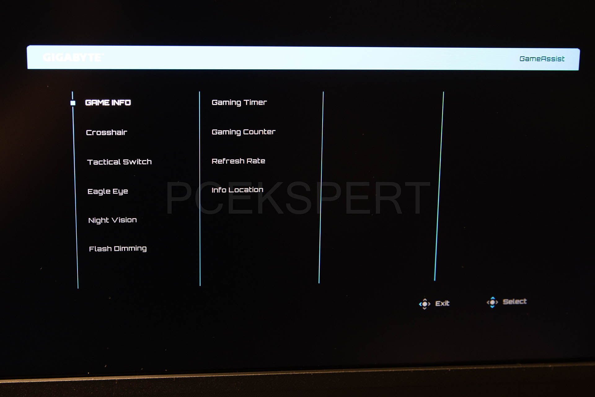

OSD je standardan za Gigabyte. Jedan pritisak na joystick nam nudi izbor Settings, Game Assist, KVM  i Power Off. KVM omogućava zamjenu između HDMI 1 i Type C spojenih uređaja, što znači da na jednom možete imati PC, a na drugom prijenosnik i jednostavnim pritiskom na tipku na monitoru mijenjati između ta dva uređaja i kontrolirati ih iu pomoć jedne tipkovnice i miša koji su jasno spojeni na USB portove na monitoru. Game Assist nudi opcije Game info (Timer, Counter, Refresh Rate i Info Location), zatim Crosshair, Tactical Switch, Eagle Eye, Night Vision i Flash Dimming.

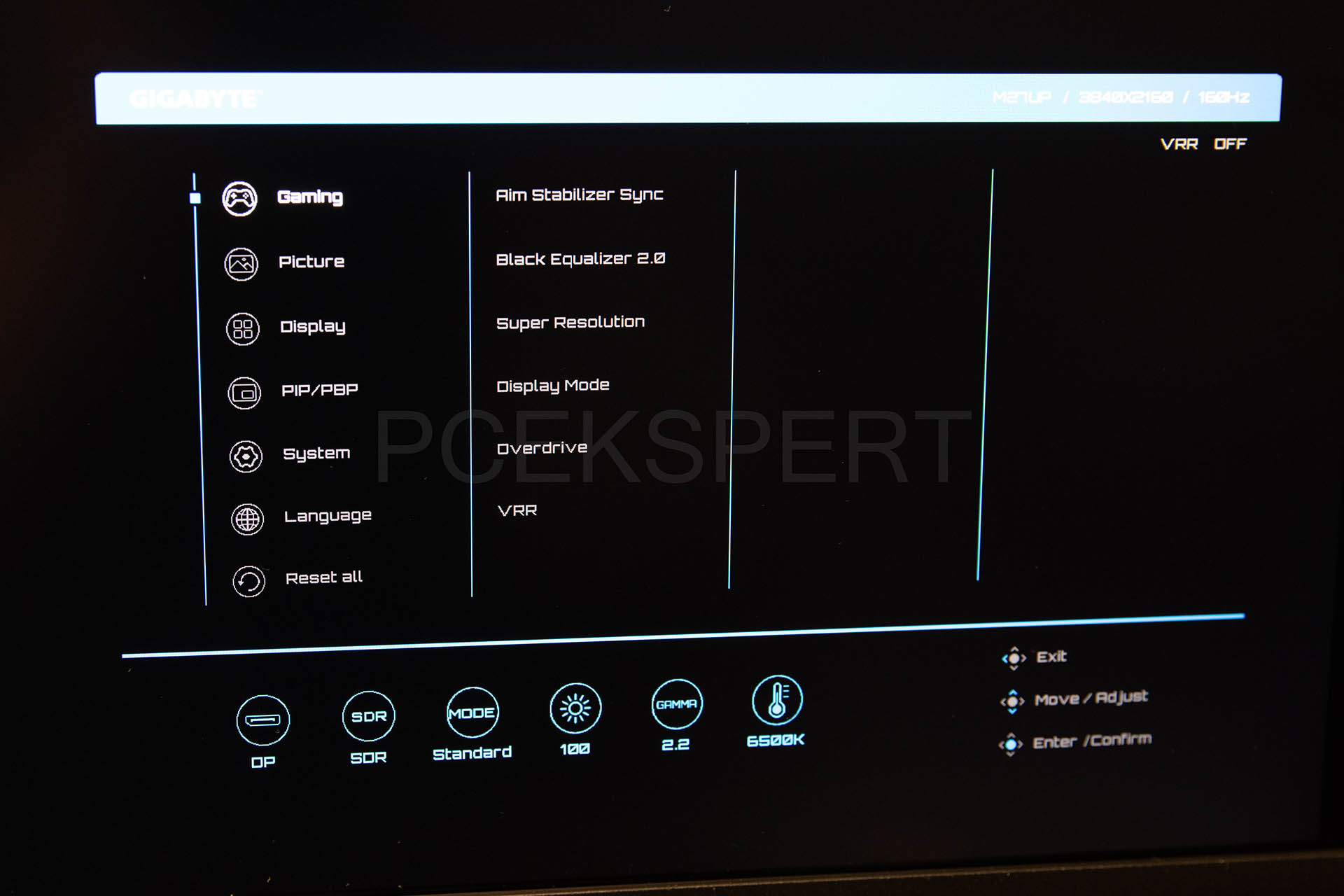

Settings meni nudi bogate opcije i menije – Gaming, Picture, Display, PIP/PBP, System, Language i Reset All. Gaming sadrži Aim Stabilizer Sync, Black Equalizer 2.0, Super Resolution, Display Mode, Overdrive (Off, Smart Overdrive, Picture Quality, Balance i Speed) i VRR. Smart Overdrive detektira stopu osvježavanja i uključuje optimalni Overdrive nivo, što reducira ghosting i tragove prilikom brzog kretanja. Ovo je ujedno i tvornička i najbolja postavka koju možete odabrati kod ovog monitora, Aim Stabilizer Sync eliminira zamućenje uzrokovano pokretom što rezultira preciznijim nišanjenjem, a Night Vision naglašava detalje u situacijama nižeg osvjetljenja.
Picture nudi preddefinirane profile kao što su Standard, Gaming, Movie, Reader, sRGB, Custom i ECO. Pod pojedinim profilima možemo podešavati opcije kao što su Brightness, Contrast, Color Vibrance, Sharpness, Gamma, Color Temperature, LowBlue Light, DCR i Reset. OSD radi glatko i vrlo je intuitivan, kao i na ostatku Gigabyte obitelji monitora.

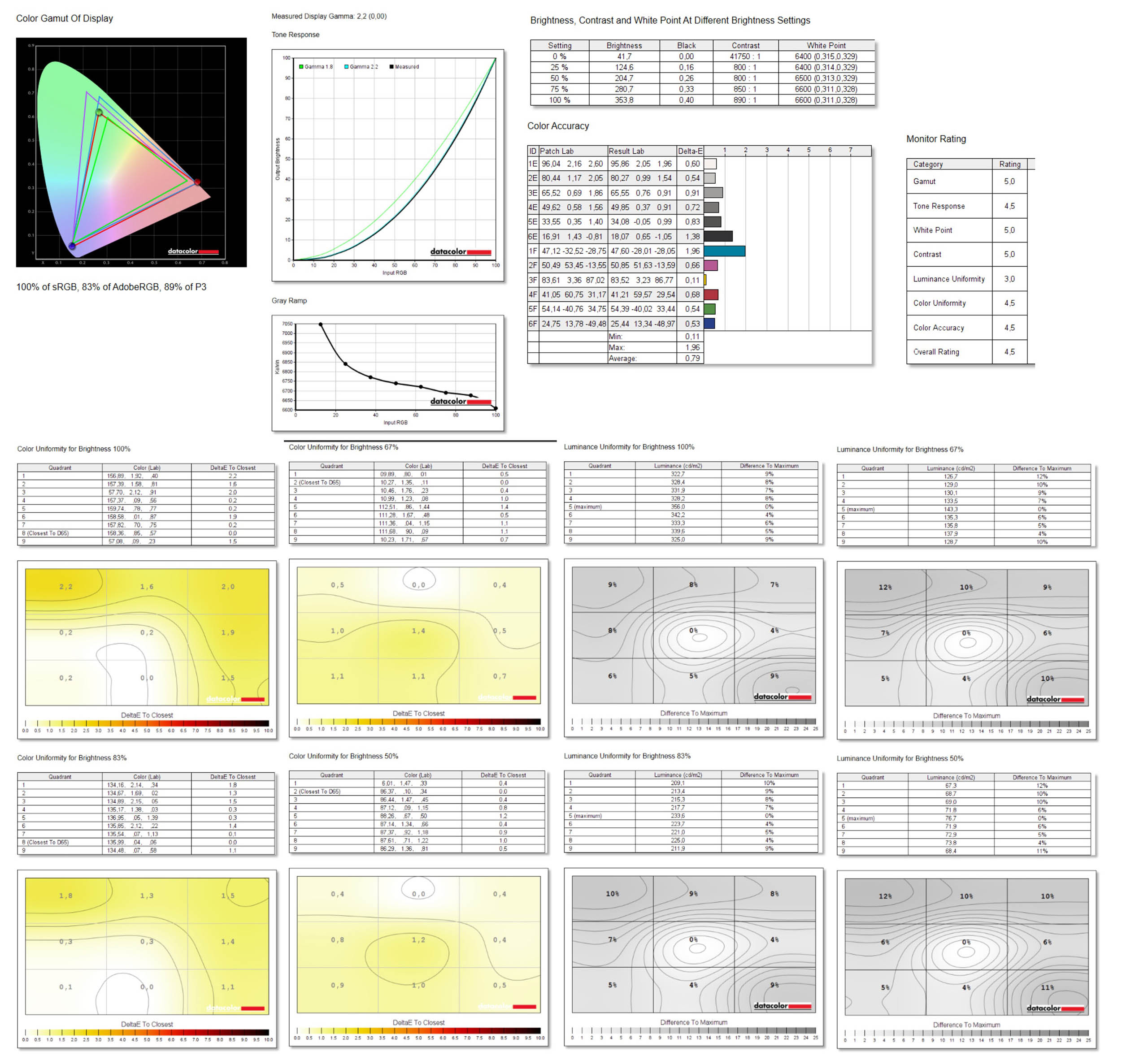

Mjerenja kolorimetrom Spyder 5 su pokazala pokrivenost od 100% sRGB, 83% AdobeRGB spektra i 89% P3 spektra boja što su nešto niže vrijednosti od tvornički obećanih no i dalje solidne za gaming. Boje su dovoljno bogate i žive. Izmjerena krivulja Gamme savršeno prati 2.2 krivulju, 6600K i 700K od 25 do 100% ulaznog RGB-a što je solidna vrijednost. Maksimalna izmjerena svjetlina je bila visokih 353,8 cd/m2 što po tvorničkom obećanju (HDR ide i preko 400). Maksimalni kontrast je iznosio 890:1, što je niže od obećanih 1000:1, no i dalje vrlo solidno. Bijela točka je bila na solidnih 6.600 kelvina. Uniformiranost boja je jako dobra i maksimalno odstupanje je samo 2,2 DeltaE u gornjem lijevom kutu pri 100% osvjetljenja! Uniformiranost se poboljšava kako smanjujemo jačinu osvjetljenja, pa pri 83% snage pada na 1,8 DeltaE. Uniformiranost pozadinskog osvjetljenja je također sasvim solidna i maksimum je 9% u dva kvadranata pri 100% osvjetljenja, te nešto raste kako smanjujemo snagu pozadinskog osvjetljenja no ne prelazi 12%. Ovo je golim okom teško primijetiti. Na kraju dolazimo do preciznosti prikaza boja koja je izvrsna. Maksimalni Delta E je iznosio 1,96 na jednoj od zelenih nijansi, a minimalni 0,11 na žutoj. Prosjek je izvrsnih 0,79 deltaE i to je dokaz jako dobre tvorničke kalibracije.
Ukupno gledano, ovaj je ekran zaslužio ocjenu od 4,5 po mjerenim vrijednostima, no mi bismo mu dali čistu četvorku ako u obzir uzimamo lagani izboj pozadinskog osvjetljenja, te samim time i nešto bljeđe crne boje. Generalno smo ipak jako zadovoljni performansama ovog panela. Za svakodnevni je rad odličan jer je slika vrlo oštra, a za igranje je izvrstan. Isprobali smo dosta igara i nekoliko testova i uvijek se pokazao vrlo brz i fluidan bez ikakvog primjetnog ulaznog kašnjenja. Brzi pokreti su bili iznimno fluidni pri FHD@360Hz, a nismo primijetili ni ghosting ni izraženiji overshoot s tvorničkim Smart Overdriveom uključenim. Panel je jednostavno odličan za igru na toj nižoj rezoluciji, ali ni viša ne zaostaje znatnije. Svjetlina je odlična, i nije pretjerano neujednačena – sve do 10% nije strašno za gledanje.
