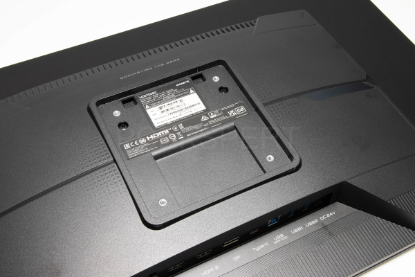

MO27Q28G podržava VESA 100 x 100 standard za što ima navoje za vijke sa stražnje strane, a na taj dio nasjeda i nosač koji je tool-less i skidamo ga povlačenjem mehanizma s oprugom – nešto na što smo već navikli kod većine proizvođača. Ovdje se nalaze i naljepnice s regulativama te tehničkim informacijama, pa vidimo da je ulazni napon monitoru 24 V, a struja 7 A. S obzirom na to da je OLED voli i potrošiti! Proizvođač navodi podatak o 35 W prosječne potrošnje u radu, no s uključenom maksimalnom svjetlinom i HDR-om skoči to i duplo. U stanju mirovanja troši ispod 0,5 W (Power Saving mod), te ispod 0,3 W u Power Off modu rada. AC/DC pretvarač se u radu ne zagrijava pretjerano, te smo IC termometrom izmjerili površinsku temperaturu od maksimalnih 42°C. Na samom monitoru smo na stražnjoj strani izmjerili maksimalnu temperaturu od 37°C, a s prednje oko 40,5°C. Ovaj monitor je svakako nešto manji potrošač od Aorus FO27Q5P modela.

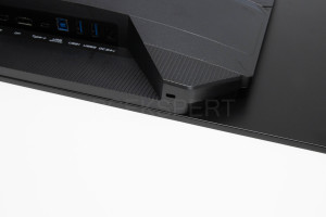

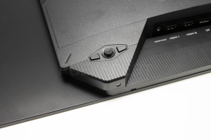

Sa stražnje se strane monitora se nalazi maleni joystick koji se pokreće u četiri smjera te ima klik, a pored njega su Taktički prekidač i KVM prekidač. KVM služi za promjenu računala kojim upravljamo i koji je video ulazom spojen na monitor, a taktički prekidač mijenja rezoluciju monitora na nižu kada nam je brzo potreban veći broj sličica u sekundi (1080p). Sve kontrole rade odlično i brzo. Na dnu isturenog dijela nalazi se i bijela statusna LED-ica koja se ne vidi sprijeda, nego tek kad malo sagnemo pogled. Na desnom isturenom donjem dijelu se nalazi Kensington Lock.

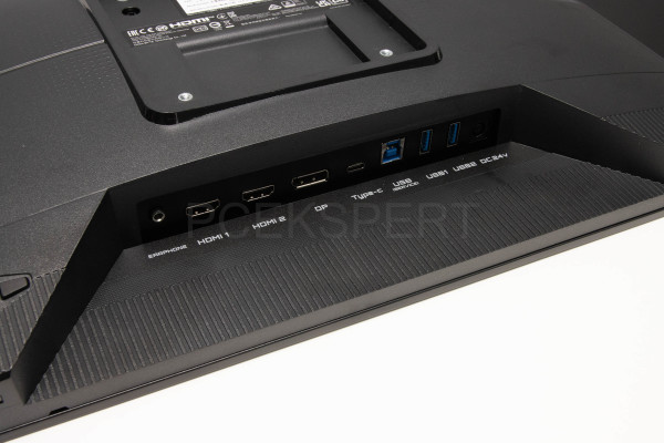

MO27Q28G ima zadovoljavajuće bogate I/O mogućnosti, no ni blizu onima koje ima FO27Q5P. Tako na dnu debljeg dijela monitora, straga, nalaze dva HDMI 2.1 porta, jedan Displayport 1.4, jedan USB Type-C (Alternate Mode; Upstream port; Power Delivery do 18W), dva USB-A 3.2 Downstream porta, jedan USB 3.2 Upstream port i jedna jack utičnica za slušalice. Mogućnosti monitora nadopunjuje i KWM switch koji omogućava kontroliranje višestrukih uređaja uz pomoć samo jednog seta tipkovnice, miša i monitora. Ovu značajku Gigabyte jako dugo koristi i iznimno je korisna. Ono što još nadopunjuje ovaj monitor su i dva zvučnika, svaki snage po 5 W koji će biti korisni u nuždi – za gaming koristite jače zvučnike ili slušalice.

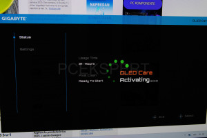

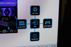

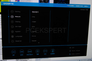

Pritiskom na joystick nam se otvara izbornik u kojem se u jednom od četiri smjera nude izbornici Setting, OLED Care, Game Assist i Power Off. Ponovni pritisak na joystick je izlazak iz ovog menija. Ako direktno bez stiskanja pokrenemo joystick u jednom od smjerova otvaraju nam se brzi izbornici – Black Equalizer 2.0, Volume, Input i Picture Mode. Ako kliknemo, pomaknemo desno i odaberemo Game Assist tu će nas dočekati nekoliko različitih opcija – Game Info (Gaming Timer, Gaming Counter, Refresh Rate i Info Location), zatim Crosshair (isključen i četiri stila), pa Tactical Switch (mijenjamo funkcije tipke na monitoru između Resolution Switch i Key Binding kojim odabiremo neku od preddefiniranih funkcija), Flash Dimming koji prigušuje odbljeske (puške koja ispaljuje metke recimo), te Dashboard koja prikazuje različite parametre računala. Klik na joystick i povlačenje ulijevo je OLED Care izbornik koji se sastoji od Status i Settings izbornika. Status pokazuje vrijeme upotrebe monitora i Pixel Clean funkciju, a pod Settings menijem se nalaze sljedeće funkcije:
  • PIxel Clean
  • Static Control
  • Pixel Shift
  • APL Stabilize
  • Sub-Logo Dim
  • Corner Dim
  • Brightness Control
  • Tone Control
  • Reset
Sve ove funkcije imaju za cilj sprječavanje OLED burn-ina koji znamo da je problem kod ekrana koji se koriste kao monitori zbog dugih prikaza statičkih slika. Gigabyte daje trogodišnje jamstvo na burn-in, a ovakve ga tehnike trebaju u potpunosti i eliminirati. U svakodnevnom radu će vam primjerice smetati Pixel Shift koji je vidljiv i koji ima dva načina rada – Normal i Slow. Ako vas burn-in ne brine previše možda da ga prebacite u Slow, jer pri normalnom radu se pixeli često pomiču (cijela slika) što dok se ne priviknete zna biti čudno. Ipak, preporuka je sve ove opcije ostaviti uključenima kako tvornički i dolaze.
  Setting meni je sve ono na što smo već i naviknuli kod Gigabyte OSD menija za monitore. U glavnom se izborniku tako  nalaze Gaming (Black Equalizer 2.0, Super Resolution, Display Mode i VRR s tri razine anti-flicker podešavanja), Picture (Standard, FPS, MOBA, RPG, Racing, Movie, Reader, sRGB Custom i ECO), Display (Input, KVM, Daisy Chain, RGB Range i Apply Picture Mode), zatim PIP/PBP, System i Reset All. Pod menijem Picture se kada u Windowsima uključimo HDR pojavljuje i nekoliko HDR modova rada uključujući i HDR Peak 1500.

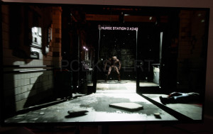

Panel je 10-bitni, prikazuje nativno do 1,07 milijardi nijansa boja, te pokriva 99,5% DCI-P3 spektra boja, kao i 84% BT2020 spektra boja. Kontrast je jasno neograničen, a kutevi gledanja su 178°, kako vertikalno tako i horizontalno. Panel je rezolucije 2.560 x 1.440 piksela, s razmakom između piksela od 0,2292 horizontalno x 0,2292 milimetara vertikalno. Slika je iznimno oštra i rezolucija je sasvim adekvatna za dijagonalu od 27 inča. Stopa osvježenja slike je 280 Hz, uz podršku za VRR – 48 do 280 Hz (ili 80 do 280 Hz u HDR-u). Maksimalni GtG odziv je samo 0,03 milisekunde. Panel je iznimno brz, te nema ni ghostinga ni overshoota. Crna je iznimno duboka i usudili bi se reći savršena. Monitor podržava VESA DisplayHDR True Black 500 standard. Ujedno donosi i flicker-free tehnologiju, s nekoliko razina podešenja i na dubokoj crnoj nije vidljivo treperenje, pa ni zamora očiju ne bi trebalo biti.

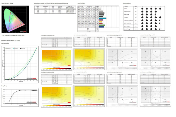

Mjerenja kolorimetrom Spyder 5 su pokazala pokrivenost od 100% sRGB-a, 96% AdobeRGB spektra i 99% P3 spektra boja što je jako dobro i u rangu s FO27Q5P modelom koji ima Samsungov QD-OLED panel. Boje su izuzetno bogate, slika je oštra i živa. Izmjerena krivulja Gamme ne prati najidealnije 2.2 krivulju, te je izmjereno mrvicu viših 2.3, a gray ramp se kretao u vrlo uskom rasponu između 7075K i 7350K od 15 do 100% ulaznog RGB-a. Maksimalna izmjerena svjetlina je 317 cd/m2 u SDR načinu rada što je niže od obećanja, ali u praksi sasvim dovoljno i slika je iznimno svijetla. Sjetimo se, odlični FO27Q5P imao je nižih 240,3 cd/m2. Kontrast je jasno iznimno visok jer je riječ o OLED panelu. Bijela točka je bila na visokih 7.300 kelvina, dok je kod FO27Q5P bila na izvrsnih 6.500. Uniformiranost boja je jako dobra, premda ne na razini FO27Q5P i maksimalno odstupanje je bilo 3,9 DeltaE u gornjem lijevom kutu ekrana! Uniformiranost pozadinskog osvjetljenja je također jako dobra, no opet ne na razini uspoređenog monitora, s maksimumom od 5% (pri 100% osvjetljenja) opet u gornjem lijevom kvadrantu. Na kraju dolazimo do preciznosti prikaza boja koja je odlična, no opet malo slabija nego kod FO27Q5P. Maksimalni Delta E je iznosio 2,98 Delta-E na tirkiznoj, a minimalni 0,79 na bijeloj. Prosjek od 1,76 deltaE je ipak i dalje jako dobar. Krajnja ocjena je 4,5, dok je kao što znamo FO27Q5P dobio čistu peticu. Ipak, ovo su na kraju tako malene razlike da će te ih teško doživjeti, a ono što će vam se svakako svidjeti je visoka svjetlina panela u svim uvjetima.

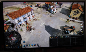

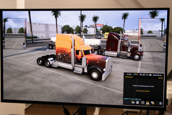

U svakodnevnom radu i igri od preko tjedan dana korištenja ovoga monitora smo se uvjerili kako je izvrstan za sve! Ovaj LG-ev OLED panel ima odlične karakteristike i pruža izvrsnu sliku. Ako prelazite s bilo koje druge tehnologije to će te odmah primijetiti već pri prvom uključivanju. MO27Q28G se pokazao sjajan za multimediju, surfanje webom, ali i u obradi fotografija te videa. Vjerujemo da će i puno zahtjevniji korisnici nego što je to autor ovih redaka u ovom području biti zadovoljni. Nije na razini Fo27Q5P no u praksi se to ne primjećuje. Ono gdje briljira je visoko osvjetljenje, HDR sadržaj i igre! Isprobali smo mnoštvo igara i od ETS-a 2 do CS-a 2 i u svakoj smo uživali u oštroj i brzoj slici bez ghostinga ili overshoota. Boje su izvrsne, kontrast sjajan, crna jako duboka, i a glatkoća pokreta te odziv sjajni. VRR radi u rasponu od 80 do 280 Hz i morate imati moćan hardver, kao i brzu grafičku karticu, kako bi framerate ostao visok. Odigrali smo i nekoliko partija u CS2 koji je letio, a ni nekog primjetnog ulaznog kašnjenja nije bilo. Kao i kod svakog OLED-a, jedina uvjetno rečeno negativna iskustva su pixel shift koji kad vam se desi na TV-u četiri metra od vas i nije tako primjetan, ali na monitoru i na pola metra ga se osjeti i nije ugodno. Ipak, ne preporučujemo to isključiti jer ipak trebate paziti na svoj OLED.
