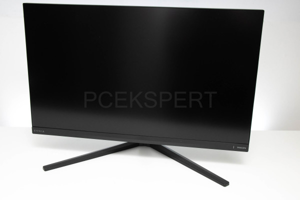

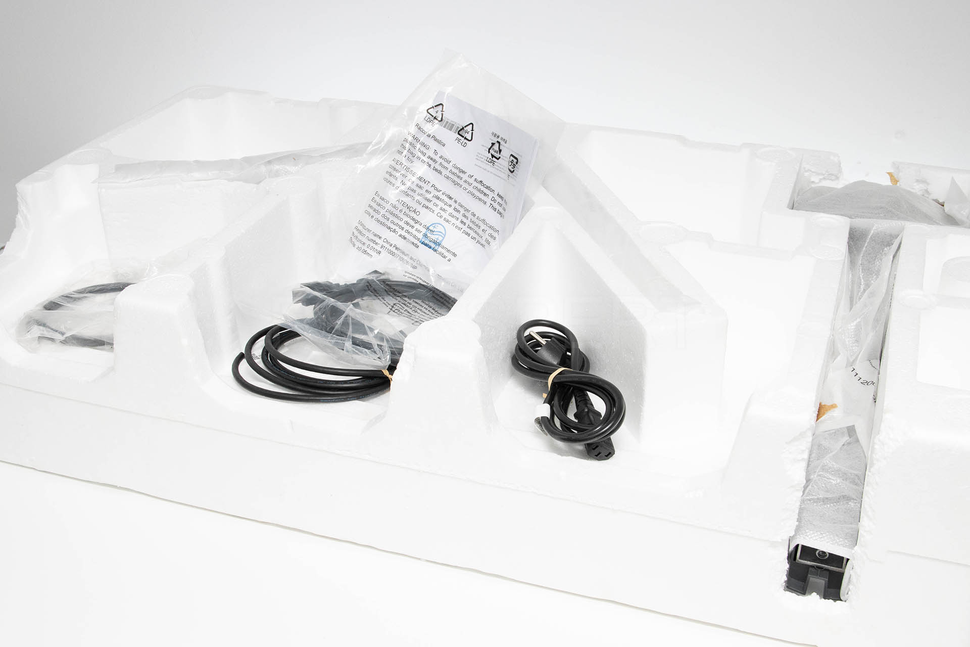

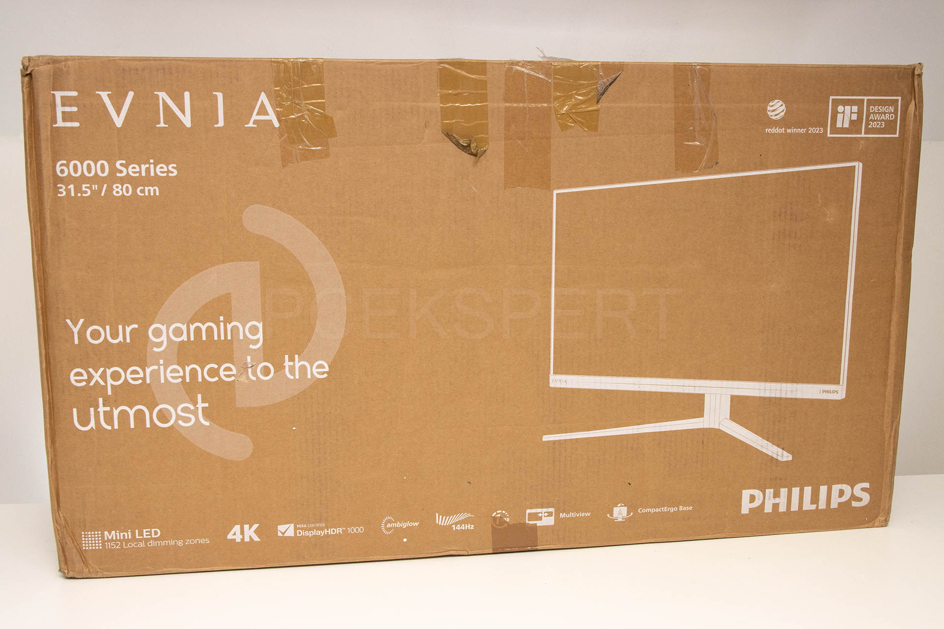

Monitor dolazi u klasičnoj smeđoj kutiji s bijelim natpisima na kojoj se nalazi i dio njegovih tehničkih specifikacija. U kutiji je standardno smješten u debeli stiropor u kojem se nalaze i pregrade s kabelima i dijelovima postolja. Sve je lijepo zaštićeno u vrećicama i debljim najlonskim omotačima. Uz monitor dolazi uobičajena papirologija, napojni kabel (AD/DC pretvarač je integriran u monitor), zatim HDMI kabel, DisplayPort kabel i USB-C na USB-C kabel.

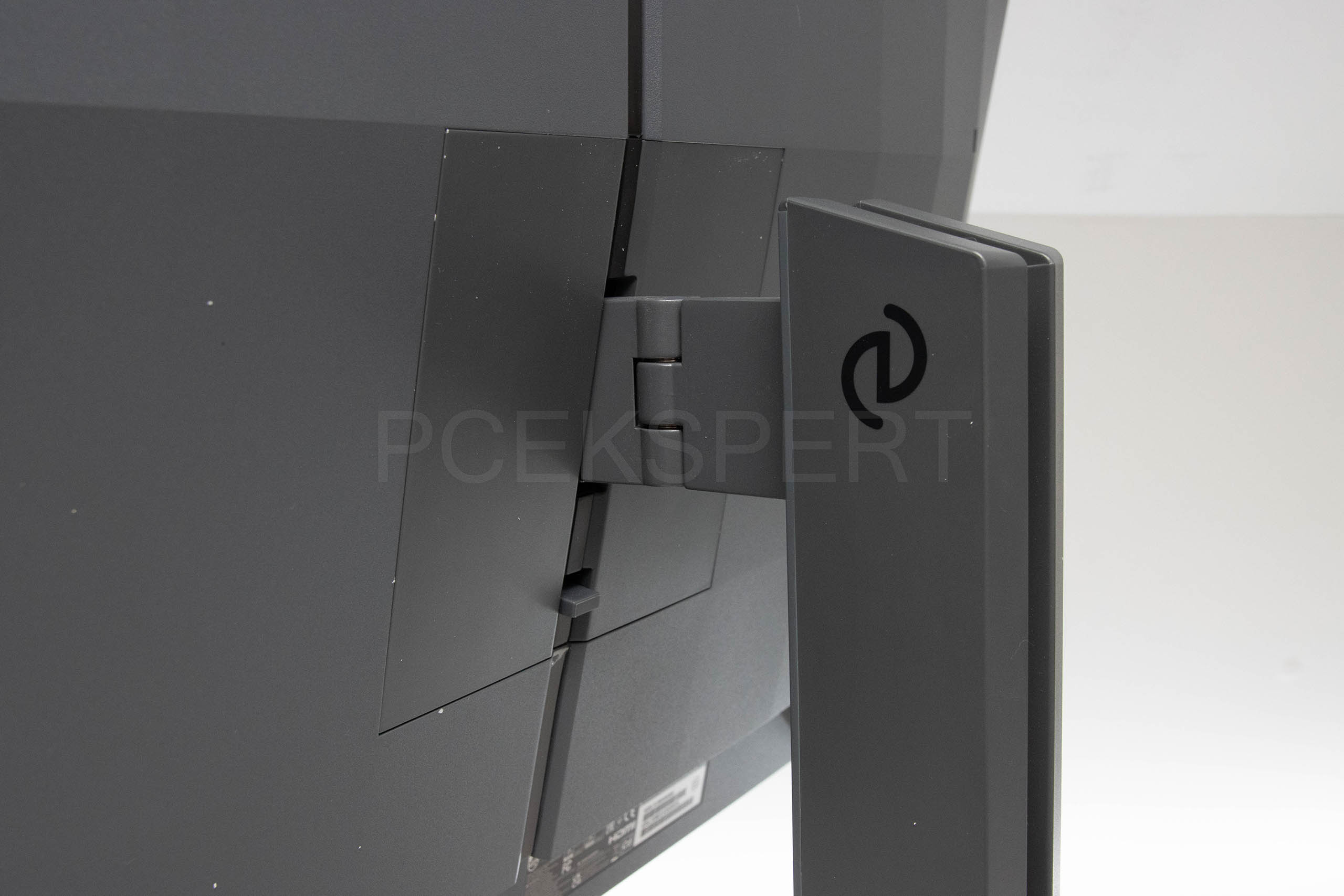

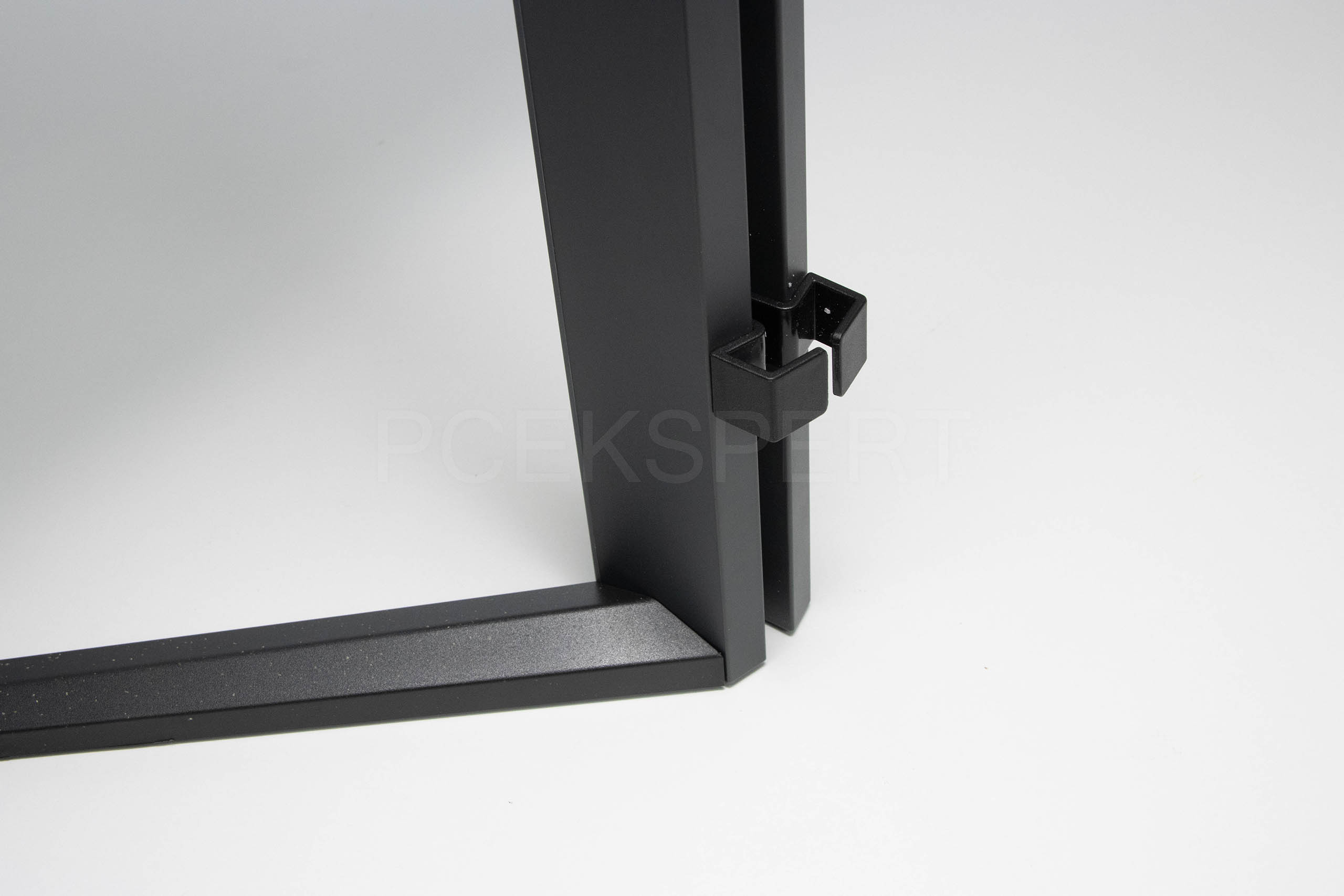

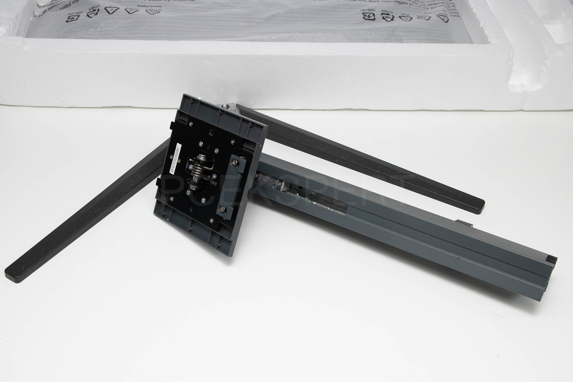

Postolje dolazi u dva dijela, baza i ruka na kojoj se nalazi nosač i klizač za promjenu visine. Baza su dva metalna kraka obučena u plastiku boje šljunka s naglašenom teksturom, a ruka je metalna i također obučena u plastiku. Sve je toolless dizajna. Baza se vijkom pričvršćuje za ruku, a nosač na ruci samo nasjeda na rupe na stražnjoj strani monitora i sve je vrlo jednostavno za slaganje.

Ovaj monitor spada u Evnia 6000 seriju i predstavljen je sredinom prošle godine. Puno ime mu je 32M2N6800M/00, a ponosno nosi dvije nagrade – reddot winner 2023 i iF Design Award 2023. Sam dizajn monitora je vrlo smiren i klasičan, a da spada u gamersku klasu možete eventualno zaključiti po širokom V postolju koje ga čvrsto drži uz podlogu. Rubovi oko ekrana su tanki s tri strane i jedino je donji nešto deblji, na kojem se nalaze Evnia i Philips nazivi, uz jednu vertikalnu LED traku za signalizaciju rada. Monitor je pretežno siv, s tek malo crne boje i kao takav zapravo gamerima i dosadan. To pokušava iskupiti sa stražnjim Ambiglow osvjetljenjem, pa će idealna pozicija za njega biti uz zid. Materijal izrade je plastika, i to vrlo dobre kvalitete koja svakako nadmašuje konkurenciju iz npr. ViewSonica.

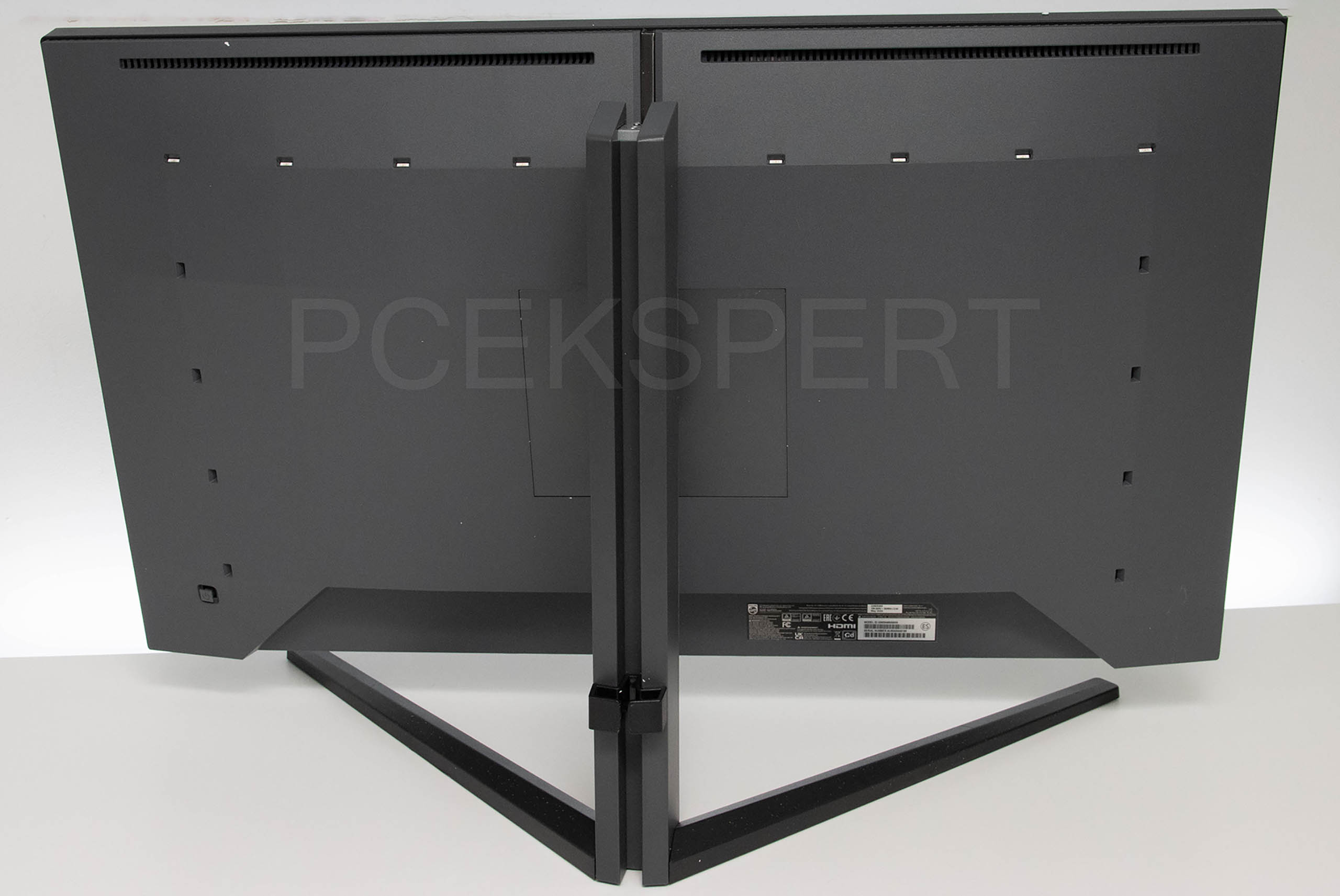

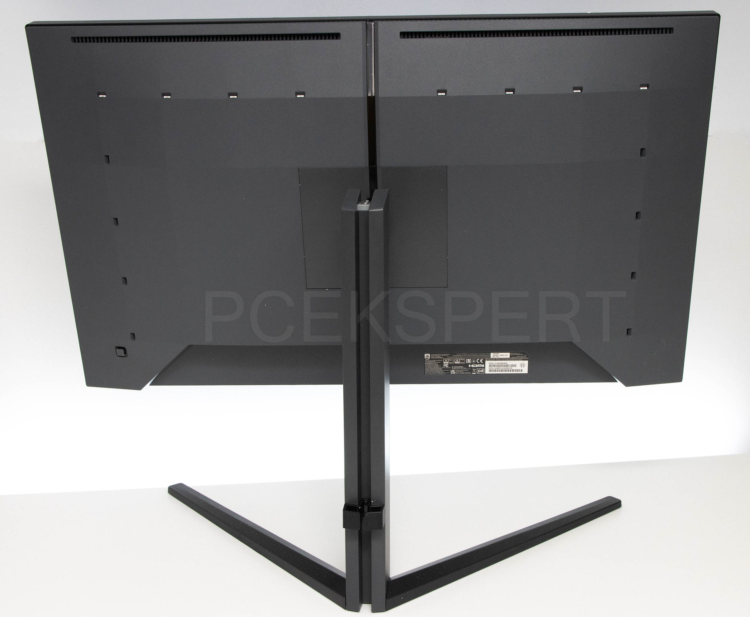

Straga je monitor poprilično siv, ali je plastika vrlo kvalitetna i konstrukcija je vrlo čvrsta, a svi spojevi su odlični. Na stražnjoj strani monitora vidimo i 16 LED-ica, kao i crnu plastiku koja ide po sredini, a sve je dio Monitor s postoljem mjeri 715 x 612 x 311 milimetara, a bez postolja 715 x 426 x 72. S postoljem je mase 9,3 kilograma, a bez 7,4 kilograma. Monitor je vrlo čvrst i odlično sjedi na postolju.
Zahvaljujući postolju (SmartErgoBase) monitor ima i sasvim solidnu ergonomiju, te će svatko naći idealnu poziciju za sebe bez obzira na visinu stola ili radne stolice. Regulacija visine dozvoljava hod od 130 milimetara, nagib je moguće regulirati od -5 do 20°, te monitor rotirati oko vertikale od -30° do 30°.  Dobra ergonomija jasno znači i manje fizičko naprezanje tijekom radnog ili igračkog dana, nešto što Evnia 6000 serija pruža korisnicima.
Postolje je izvedeno vrlo kvalitetno, toolless je dizajna i sve što je potrebno da ga izbacite iz monitora je potezanje polugice – nešto što i konkurencija već dugo ima. Na postolju se nalazi i igračko Evnia znakovlje, a vrlo koristan je i plastični organizator za kabele koji se nalazi na stražnjoj strani nosača.

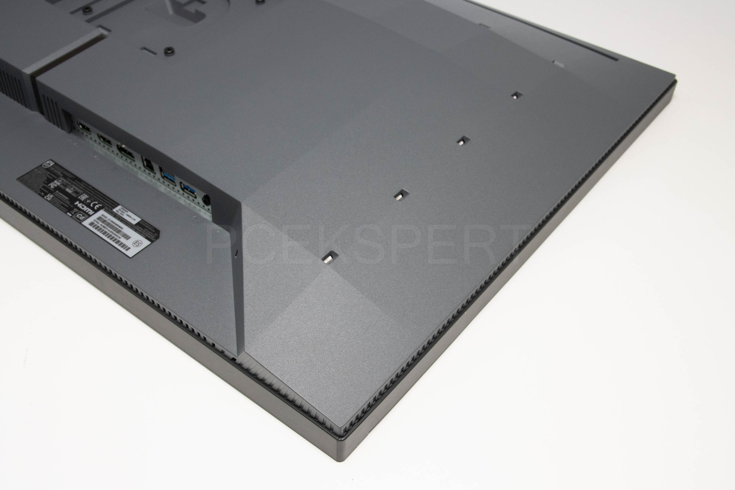

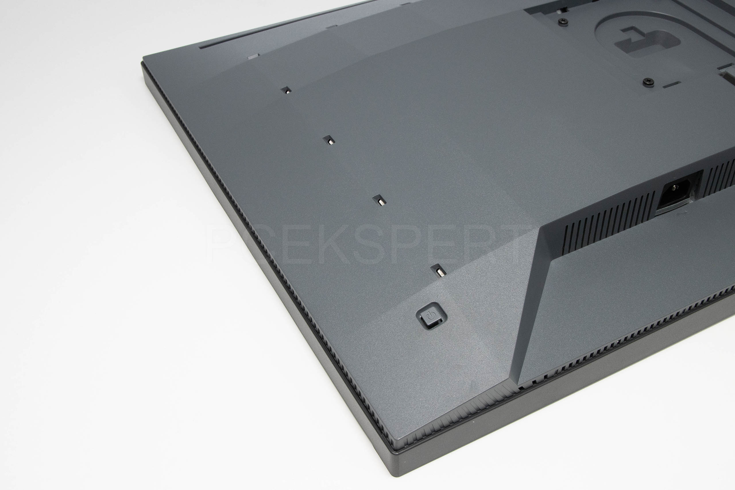

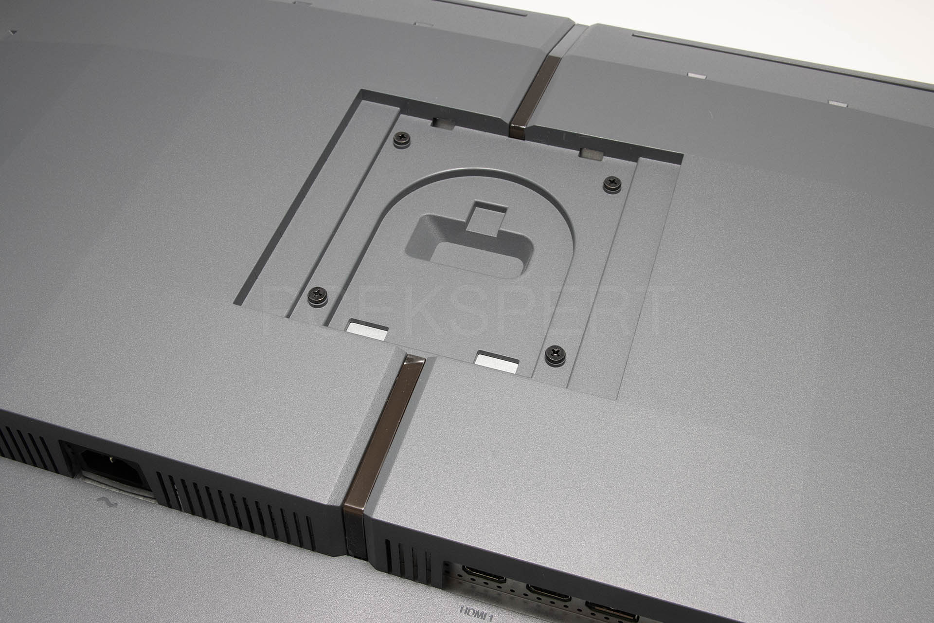

Na stražnjoj se strani monitora osim već spomenutih AmbiGlow LED-ica nalazi i maleni joystick (u lijevom donjem kutu gledano straga) dok se na kosini s desna nalazi i Kensington lock. Na monitoru se nalaze i rešetke za zvučnike koji stvaraju solidan zvuk za taj tip zvučnika, no naravno nisu za multimediju ili igranje. Ujedno, tu su i rešetke za pasivnu izmjenu zraka i hlađenje elektronike.

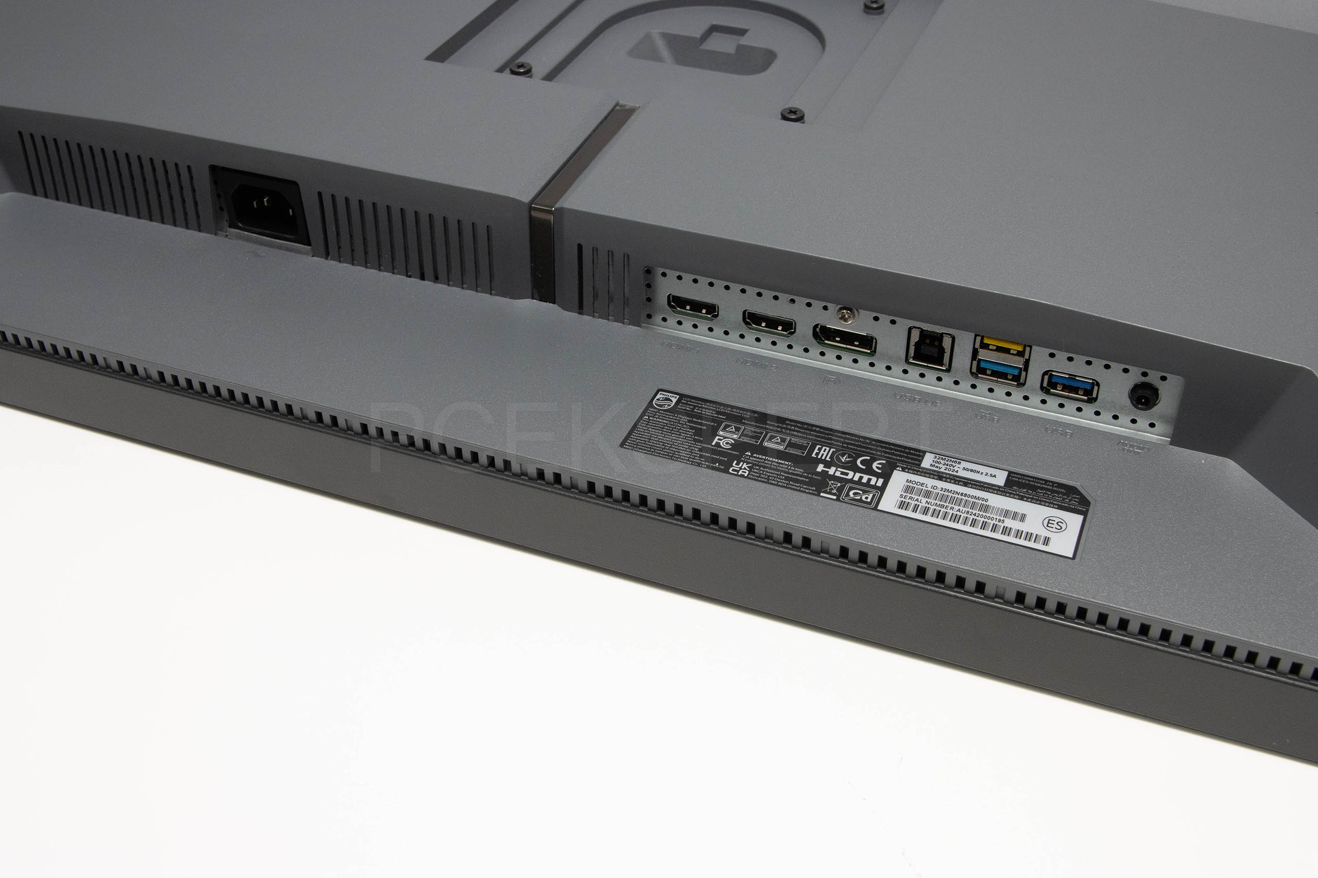

Stražnji I/O panel je moderno opremljen i na njemu nalazimo dva HDMI 2.1 porta, jedan DisplayPort 1.4, jedan USB-B upstream port za funkciju USB huba koji ima tri USB-A porta od kojih je jedan za brzo punjenje uređaja. Tu je i RJ45 port, kao i audioizlaz. HDCP podrška je po HDCP 1.4 (HDMI/DisplayPort), i HDCP 2.2 (HDMI/DisplayPort) standardima. Monitor podržava i Plug&Play kompatibilan s DDC/CI (Display Data Channel/Command Interface), Mac OS X, sRGB i Windows 11/10 operativnim sustavima.
Osim na postolje, monitor možemo montirati i na VESA 100 x 100 nosače, a vijci za montažu dolaze uz monitor. 32M2N6800M/00 ima integriran AC/DC pretvarač (100-240 V AC, 50-60 Hz). Prema Philipsu, monitor uobičajeno troši oko 51 W energije kada je uključen, i 0,3 W kad je isključen. U stanju pripravnosti je to oko 0.5 W. Monitor se u radu ne zagrijava previše – panel je na oko 42°C, a stražnji dio na maksimalnih 40,3°C pri 60% osvjetljenja i s uključenim AmbiGlow osvjetljenjem.

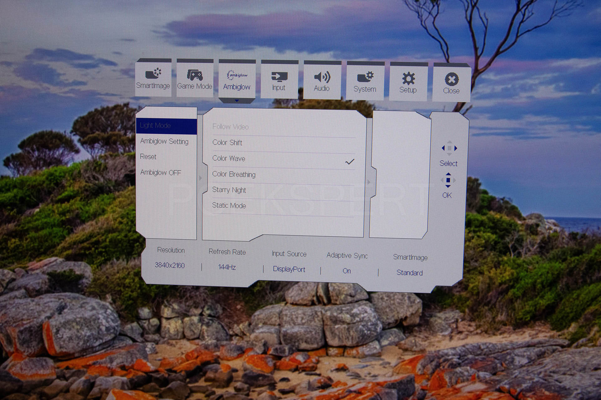

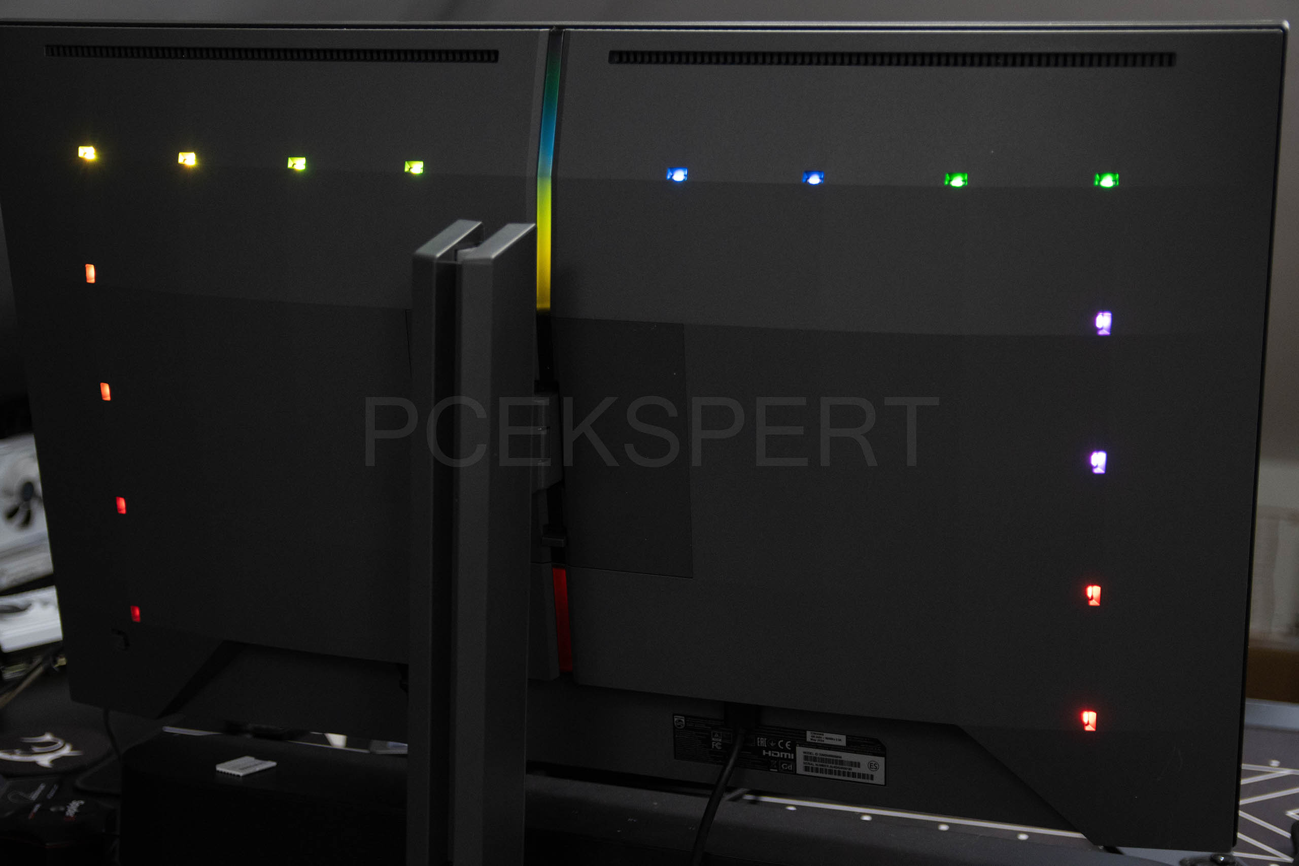

AmbiGlow je za ovu generaciju pojačan AI-em. Procesor s umjetnom inteligencijom analizira sadržaj ulazne slike te cijelo vrijeme prilagođava boju i svjetlinu emitiranog svjetla prema onome što je na zaslonu. Sve funkcionira jako dobro, boje su precizne i jake a za bilo kakav vidljiv efekt monitor mora biti blizu zida. U suprotnom se svjetlosni efekti ne vide. Tranzicije su brze, a osim 16 LED-ica raspoređenih na stražnjoj strani tu je i LED traka koja se proteže sredinom monitora.

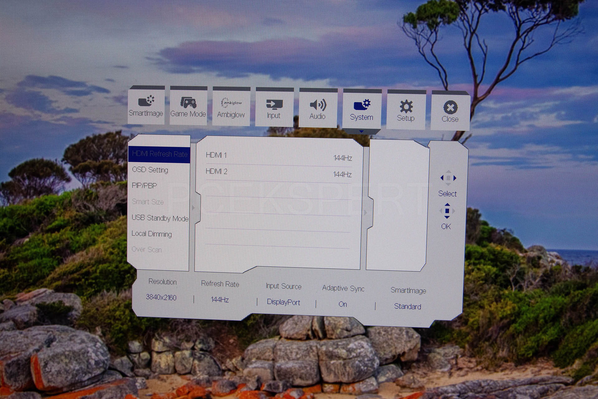

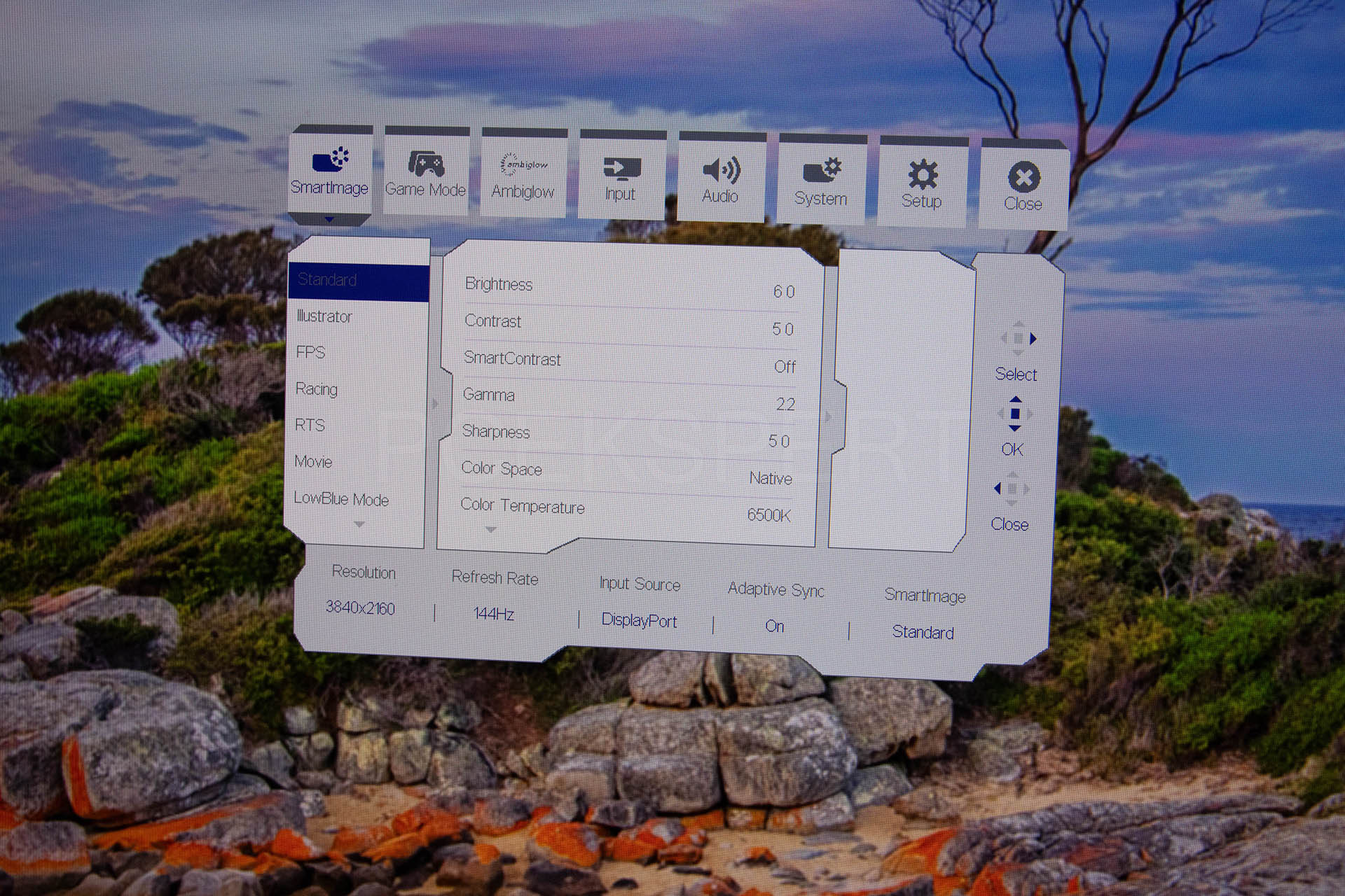

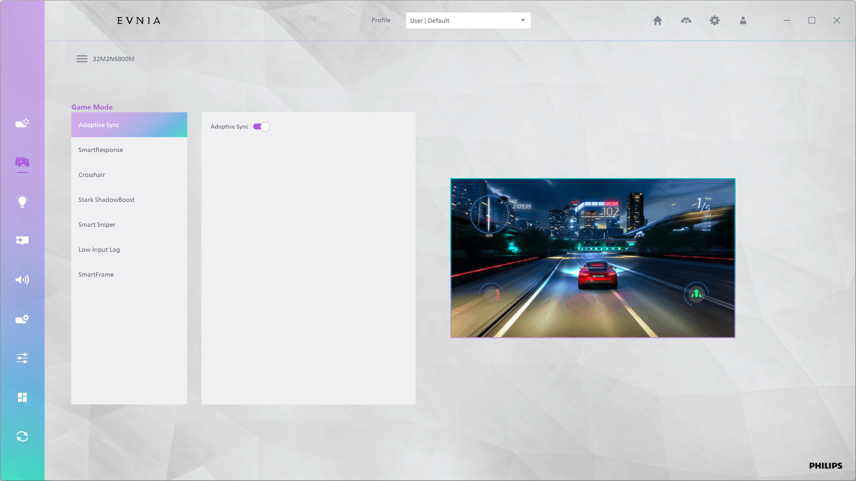

Kao i kod ostalih Evnia monitora, OSD-u se pristupa putem joysticka na stražnjoj strani ekrana, a kretanje menijima je jednostavno i intuitivno. Glavni meniji uključuju SmartImage, GameMode, AmbiGlow Input, Audio, System i Setup. SmartImage nudi Illustrator, Standard, FPS, Movie, Racing, RTS, Economy, LowBlue Mode, EasyRead i SmartUniformity profile koji su pretpodešeni, te Game 1 i 2 profile koje podešavamo sami.

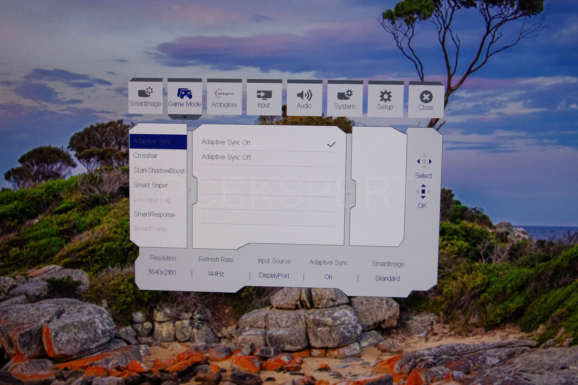

Standard nam se pokazao kao najbolji za svakodnevnu upotrebu, a s njim smo napravili i testove. Naravno, u Standardu možete i sami podesiti svjetlinu, kontrast, gammu, oštrinu, temperaturu boje, uključiti sRGB itd. Game Mode uključuje uključivanje i isključivanje adaptivne sinkronizacije slike koja ide od 48 do 144 Hz, korištenje SmartResponse opcije, Crosshaira, Stark ShadowBoosta, Smart Snipera, i Smart Framea, a možemo uključiti i Low Input Lag opciju. AmbiGlow meni omogućava izbor efekata stražnjeg osvjetljenja koje može omogućiti dodatnu razinu uronjenosti u sadržaj ako je monitor blizu zida ili neke slične površine. Ostatak menija je sličan kao i kod drugih Evnia monitora.

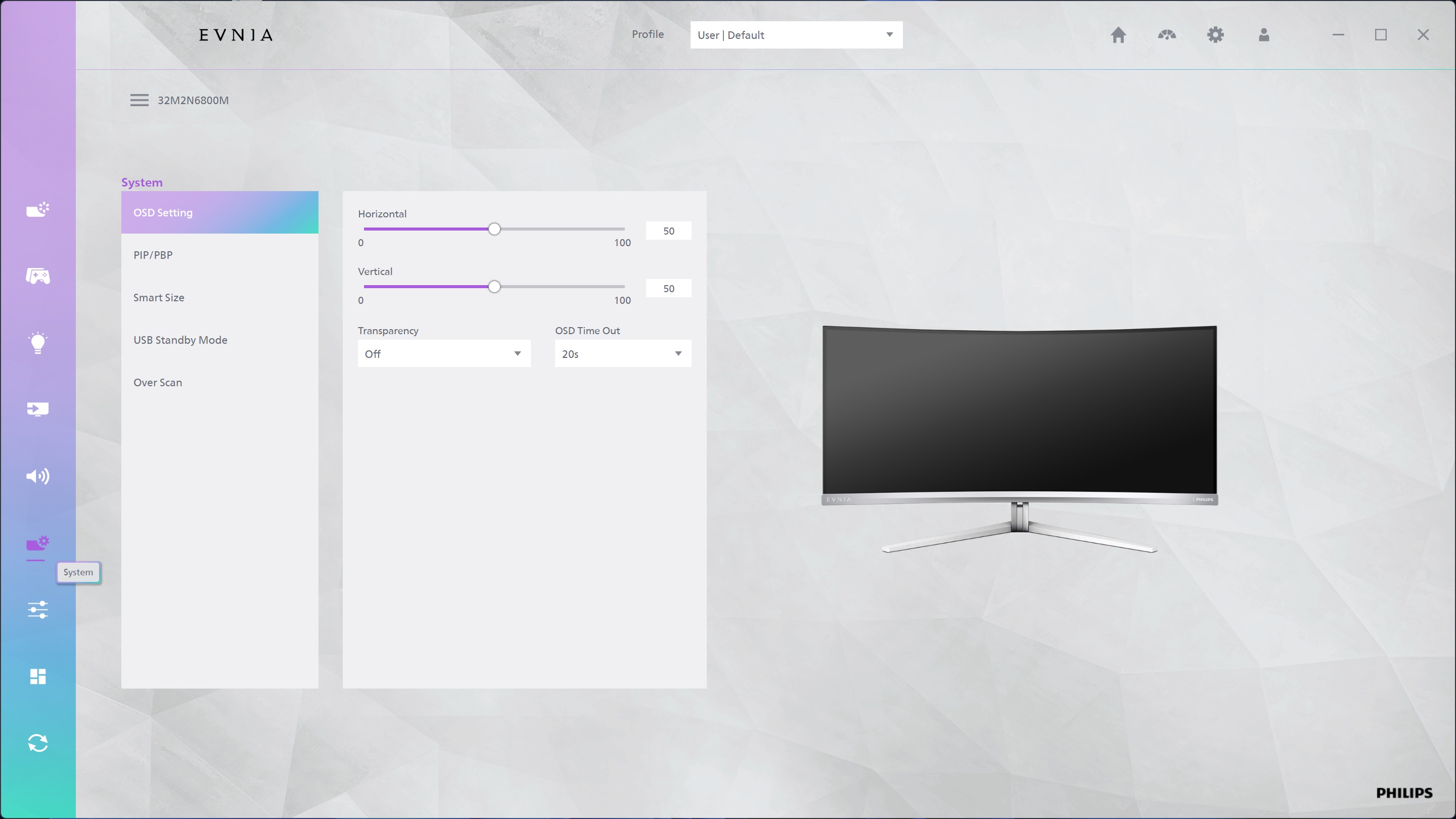

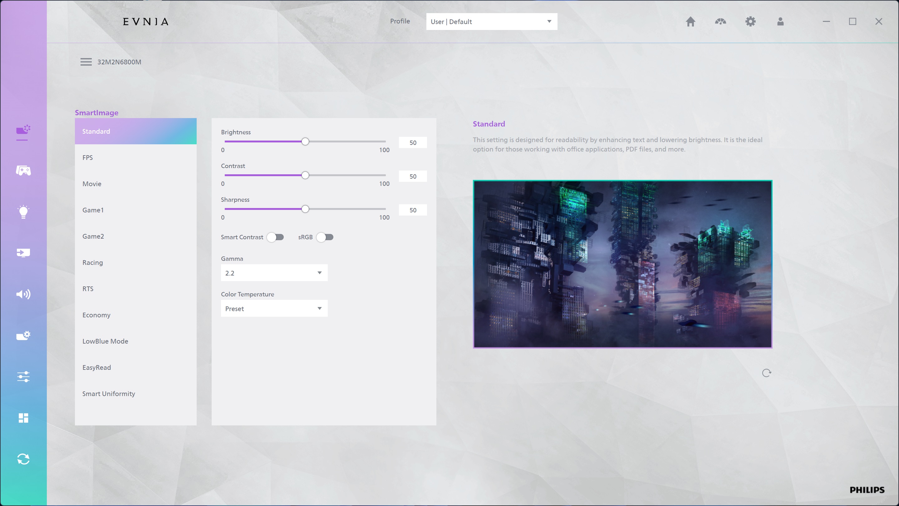

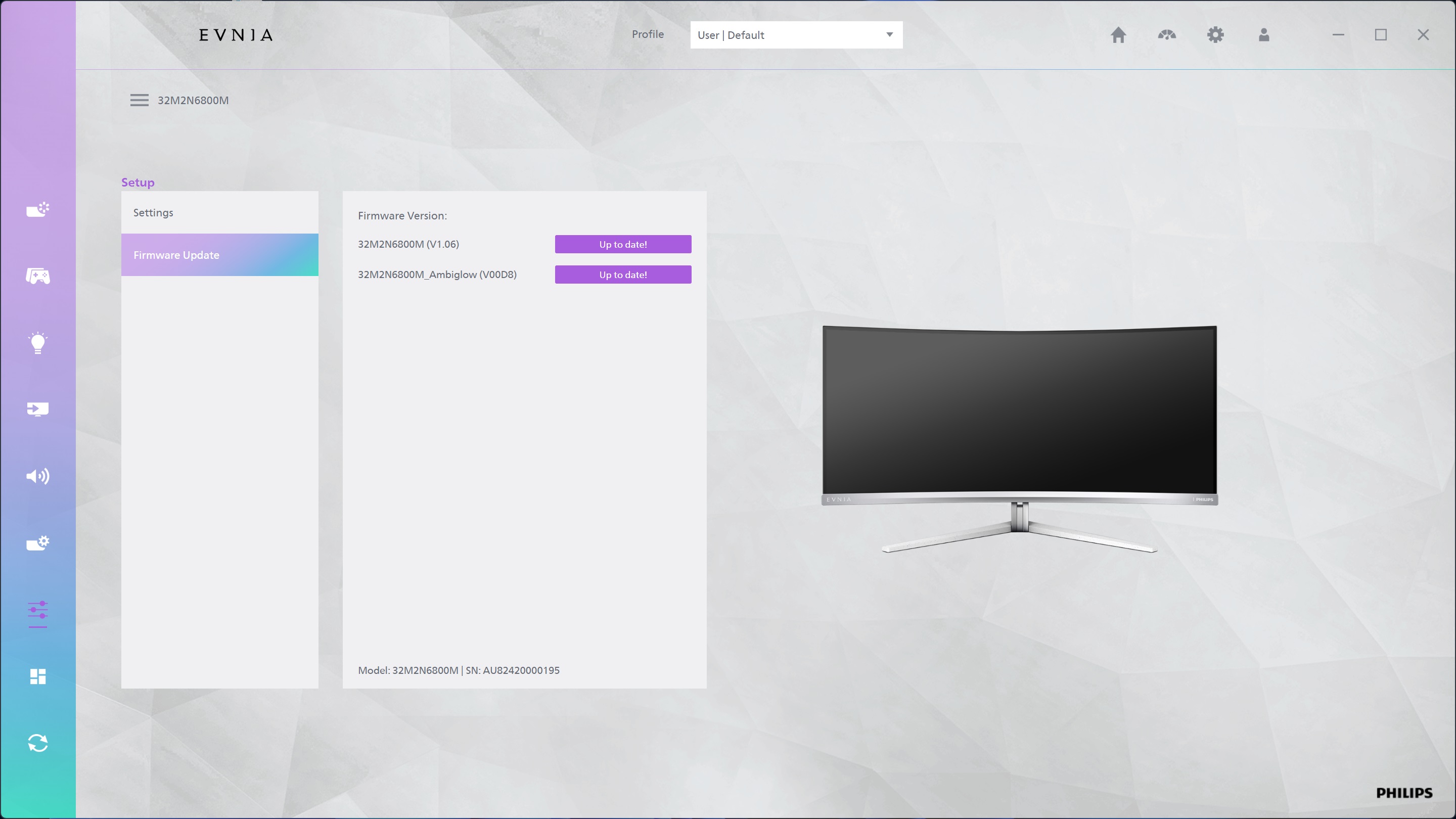

Monitor podržava i Evnia Precision Center softver koji je dizajniran za optimiziranje i personaliziranje monitora, a jednostavan je za korištenje. Softver nudi širok raspon opcija prilagođavanja, sve ono što nudi i OSD meni, a tu je i nadogradnja firmwarea. Sve radi jako glatko, a za funkcioniranje softvera morate spojiti USB-B konektor s računalom na kojem je instaliran.

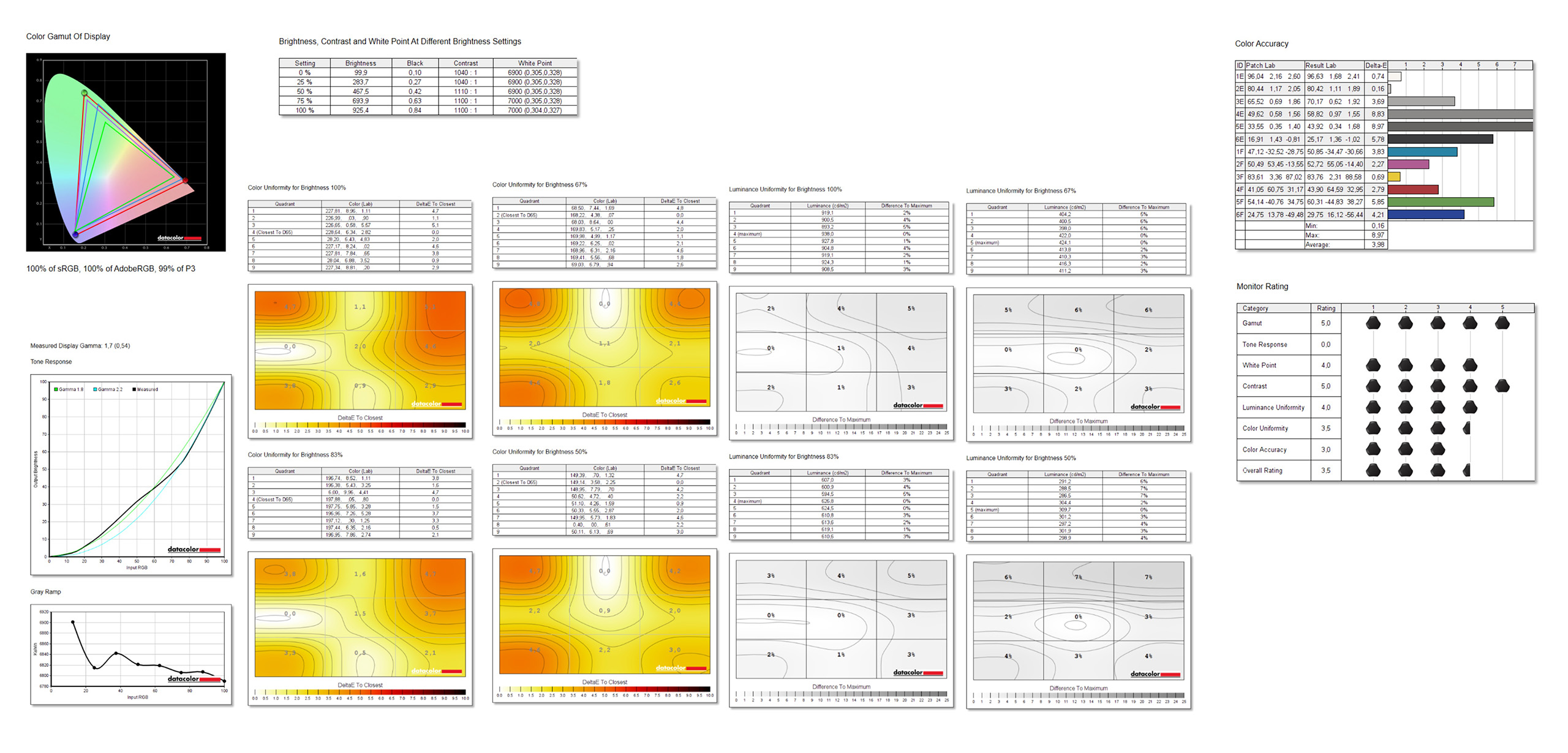

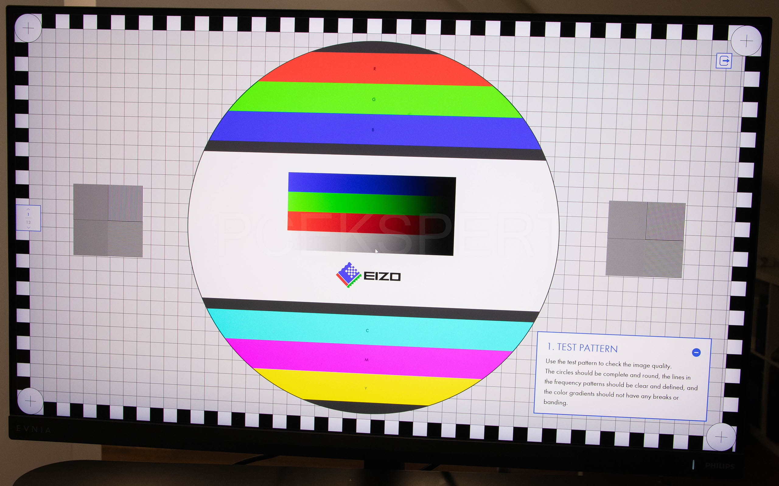

Mjerenja kolorimetrom Spyder 5 su pokazala pokrivenost od 100% sRGB-a, 100% AdobeRGB spektra i 99% P3 spektra boja što su odlične vrijednosti. Boje su bogate i vrlo žive. Izmjerena krivulja Gamme nije sjajna s vrijednošću od 1.7, a gray ramp se kretao u uskom rasponu između 6780K i 6900K od 15 do 100% ulaznog RGB-a. Maksimalna izmjerena svjetlina je vrlo visokih 925,4 cd/m2 što je malo niže od obećanja, no iznimno svijetlo u odnosu na klasične IPS panele ili OLED-e. Kontrast je zadovoljavajuće visok s vrijednošću od 1100:1, a bijela točka nije idealno pozicionirana i na malo viših je 7.000 kelvina. Uniformiranost boja nije sjajna no nije ni jako loša – maksimum je na 5,1 DeltaE u desnom rubu monitora. Uniformiranost pozadinskog osvjetljenja je s druge strane jako dobra, s maksimalnih 5% odstupanja. Na kraju dolazimo i do preciznosti prikaza boja koja je u prosjeku 3,98 DeltaE, no maksimumi na sivim nijansama od 8,97 i 8,83 DeltaE nisu sjajni. Za kraj, panel je zaslužio tri i pol, no to je samo zbog loše tvorničke kalibracije preciznosti prikaza boja, sve ostalo je ipak na višem nivou.

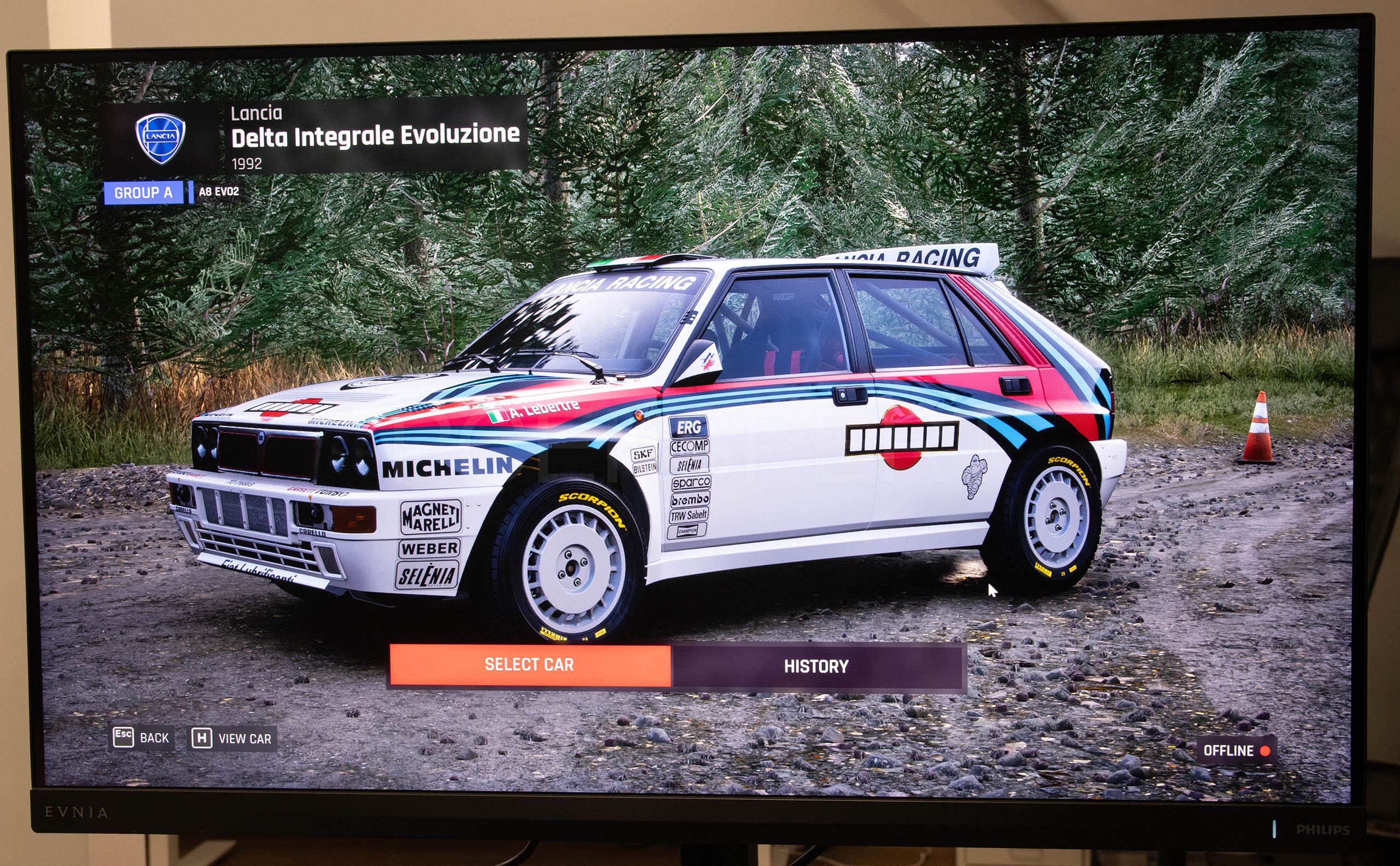

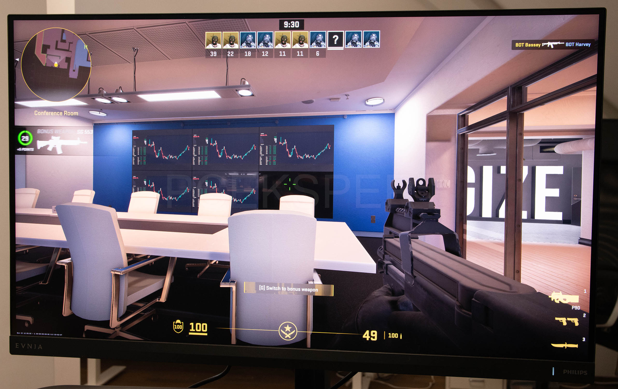

Unatoč lošijoj kalibraciji i manjoj preciznosti boja, rijetko koji igrač će to zapravo i primijetiti. Boje su žive i oku ugodne što god radili. Ono puno bitnije je da monitor nema primjetnog ulaznog kašnjenja, ima iznimno brz odziv i nema ghostinga ni overshoota. Panel je jako brz i izvrstan za sve tipove igranja što smo i isprobali igrajući CS2, Asseto Corsa Rally i mnoge druge. Za svakodnevni rad i igru u normalno osvijetljenim prostorijama je sasvim dovoljno 60% snage pozadinskog osvjetljenja, kad su boje i malo preciznije. U zamračenim prostorima i to možete sniziti.
