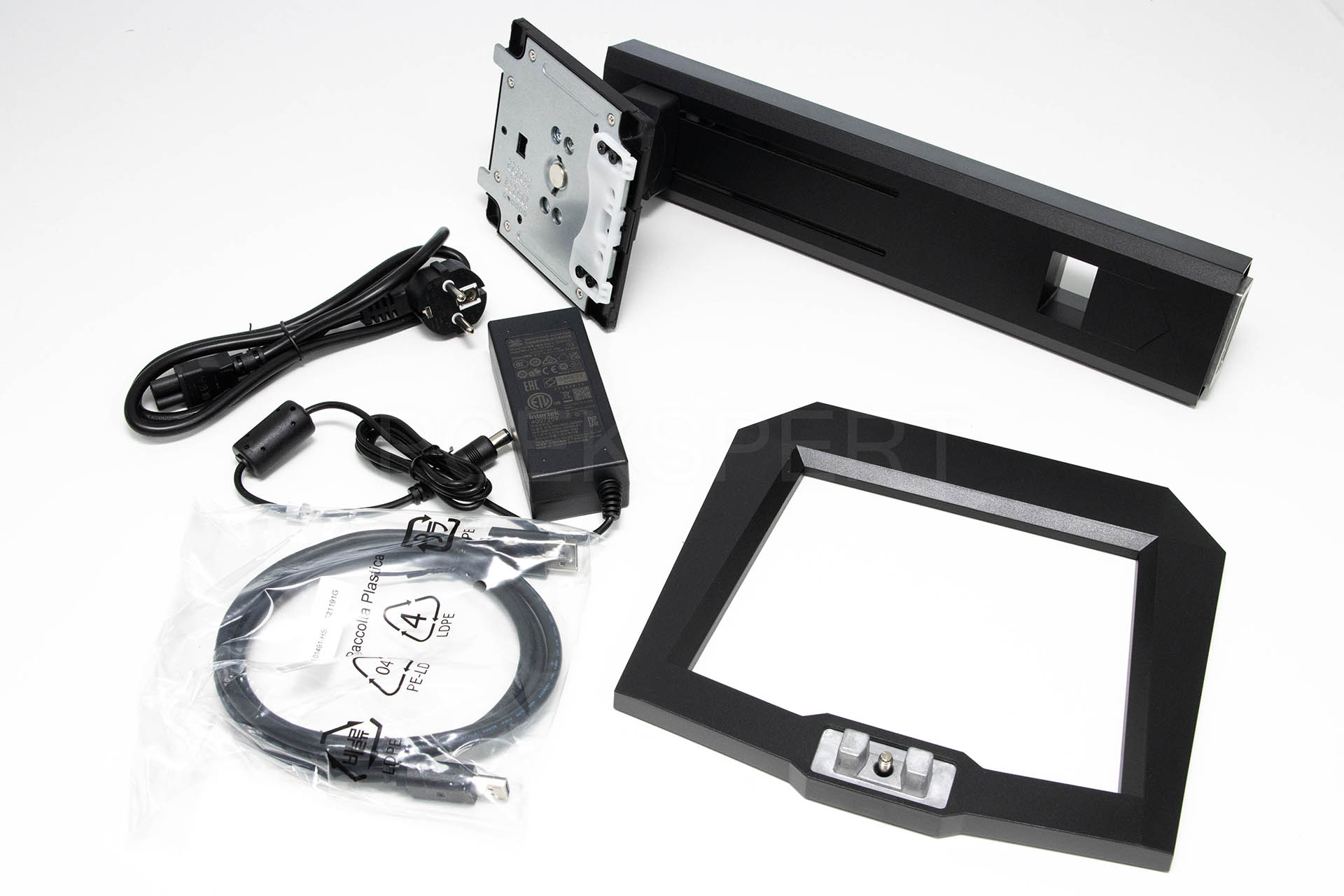

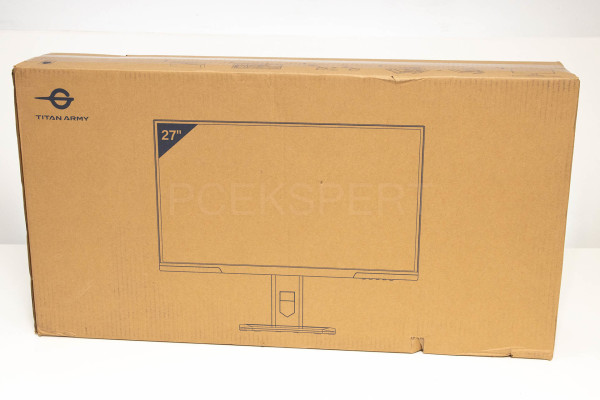

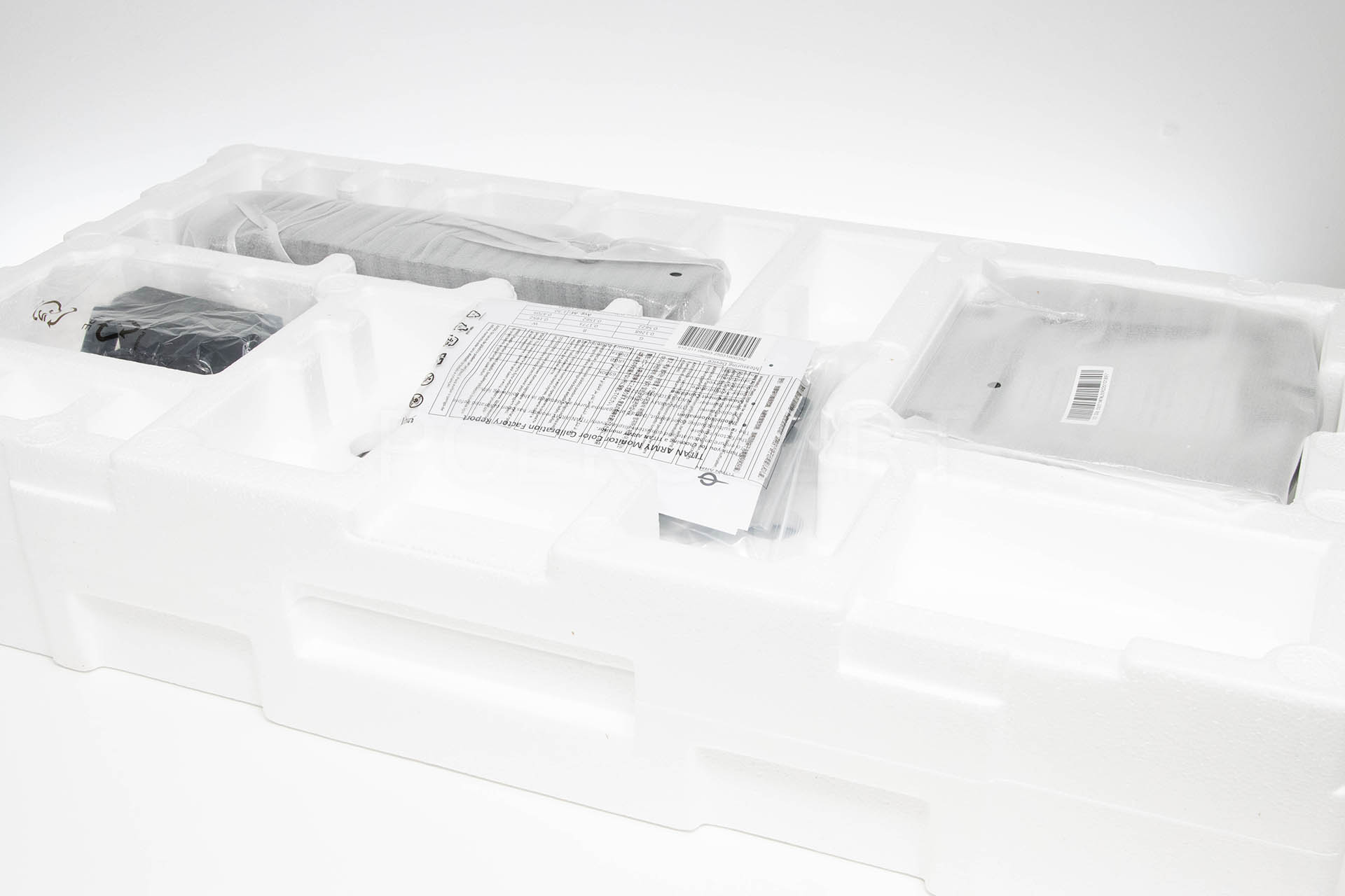

Model koji nam je stigao na test je popularne dijagonale od 27 inča i 1440p rezolucije, a dolazi u klasičnoj smeđoj kartonskoj kutiji. Unutar kutije je pakiran kao i skuplja konkurencija, tj. smješten je u debeli sendvič od stiropora, a uz njega dolazi i postolje u dva dijela, napojni kabel za EU tržište, AC/DC adapter i DisplayPort kabel. AC/DC adapter je snage 65 W (19 V/ 3,42 A) i proizvodi ga Dong Guan City GangQi Electronic Co.Ltd. U radu se solidno zagrije jer monitor troši oko 44 W pri vršnoj svjetlini.

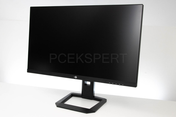

P2710S je monitor jednostavne vanjštine, sasvim generičkog dizajna, i nešto jeftinijih materijala u odnosu na skuplju i etabliraniju konkurenciju. Titan Army namjerno i koristi malo jeftiniju plastiku i materijale da bi po konkurentnoj cijeni ponudili dobar panel, ono što je na kraju dana igračima i bitno. Postolje monitora je metalno, obučeno u istu tu neuglednu plastiku, no sve je relativno čvrsto i robusno. Postolje kao što smo vidjeli dolazi od dva dijela i kompletno je tool less, kao i kod skuplje konkurencije.

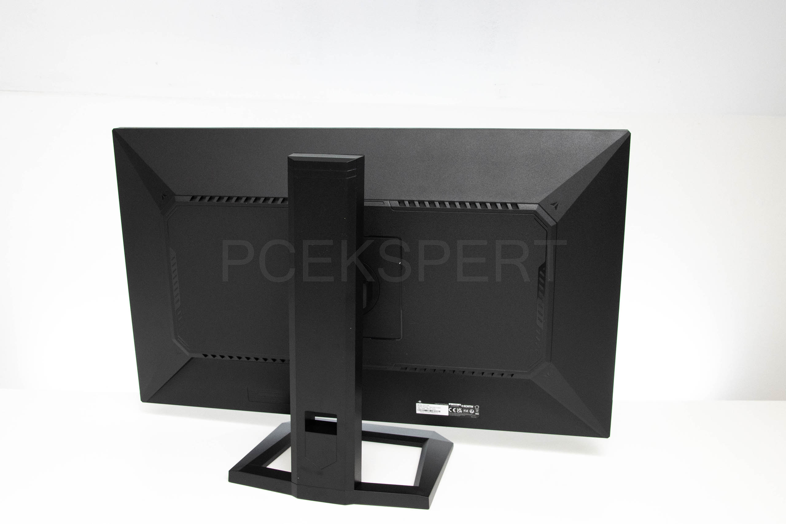

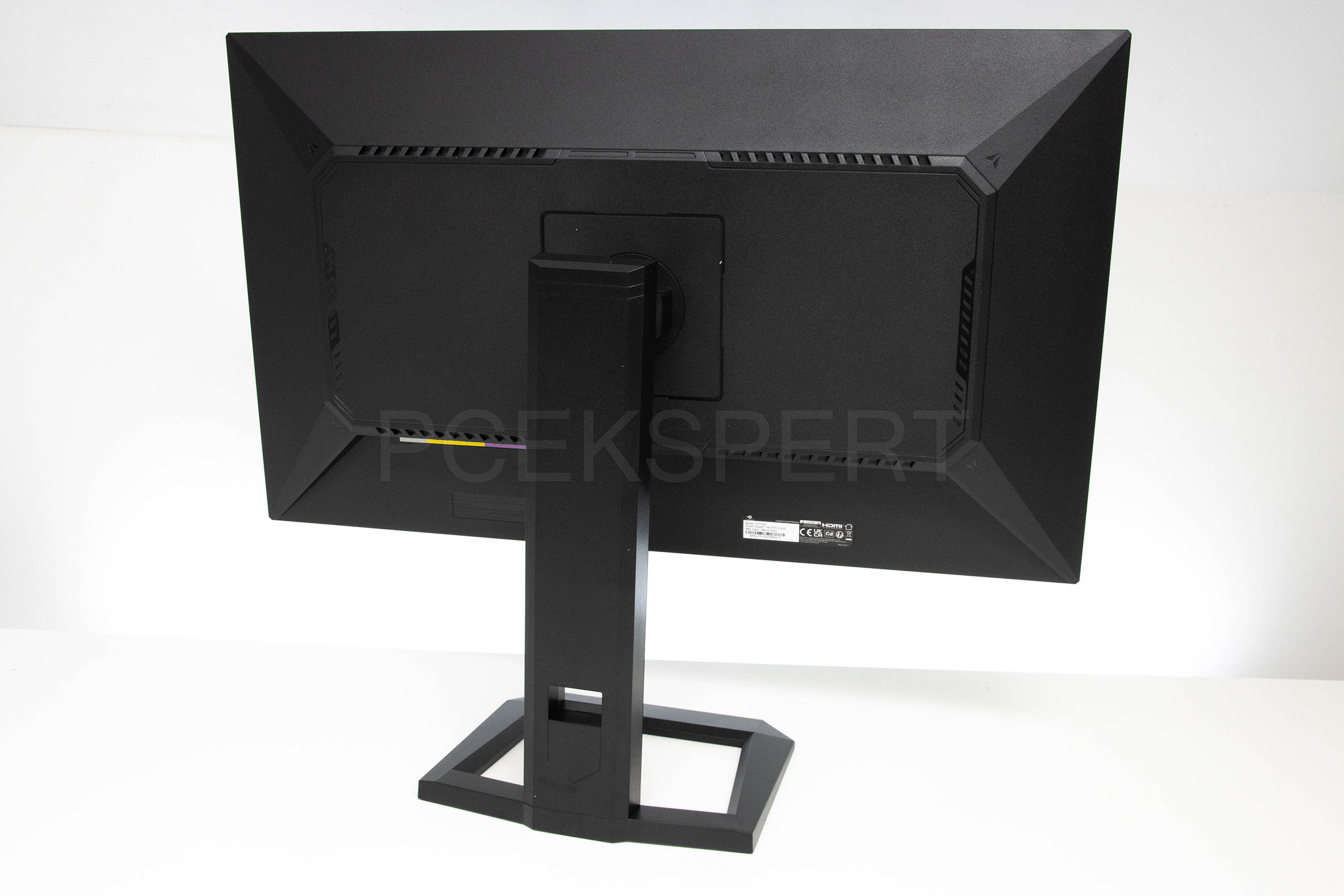

Straga je monitor također vrlo generičkog i neupadljivog dizajna, s kućištem koje se stanjuje prema rubovima. Ovdje na stražnjoj strani vidimo i prorez u nosaču kroz koji možemo provući kabele i urednije ih aranžirati. U punoj visini je monitor dimenzija 614,3 x 513,4 x 216 milimetara (Š x V x D). Ako mu skinemo stalak, dubina mu pada na 57,2 milimetra. Masa monitora sa stalkom je 6,3, a bez 5,05 kilograma. Proizvođač navodi kako mu se potrošnja kreće između 36 W (tipično), do 63 W maksimalno (HDR), a u power saving modu je to ispod pola W, i u power off modu ispod 0.3 W.

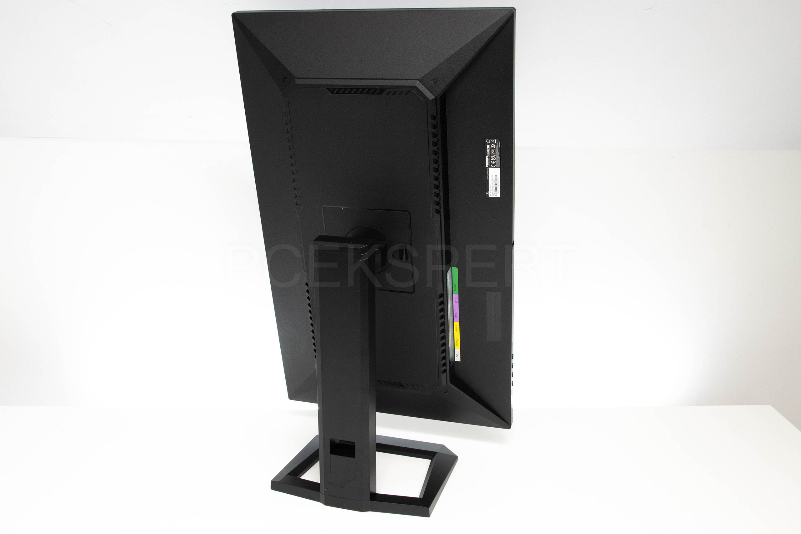

Kad smo spomenuli maksimalnu visinu bilo je logično na postoji i minimalna, a ona je niža za 120 milimetara koliki je hod monitora po stalku. Osim po visini, monitor možemo podešavati i po nagibu od -5° do +20°, okretat ga oko vertikalne osi za +/- 25°, ali ga i pivotirati od -90° do +90°. Ovakvu ergonomiju nismo očekivali u ovoj cjenovnoj klasi i to je veliki plus.

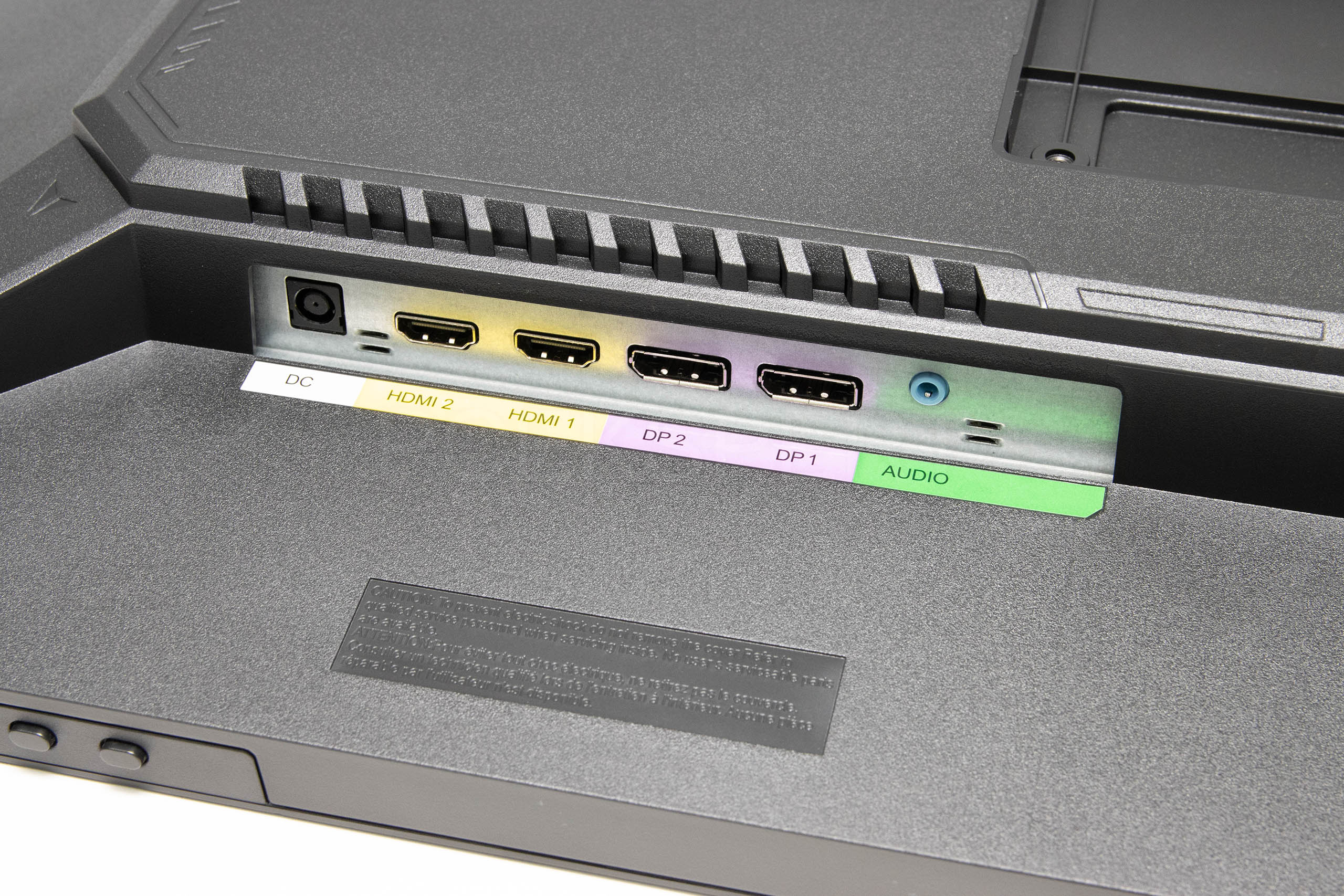

Straga se nalazi i I/O panel koji se sastoji od ulaza za napajanje, dva HDMI 2.0 porta, dva DisplayPort 1.4 porta i jednog audio izlaza. Korištenje starijih video izlaza ovaj monitor malo ograničava no za ovu cjenovnu klasu to je prihvatljivo. Monitor se u radu ne zagrijava previše, a na vrhu ima rešetku za prirodnu cirkulaciju toplog zraka.

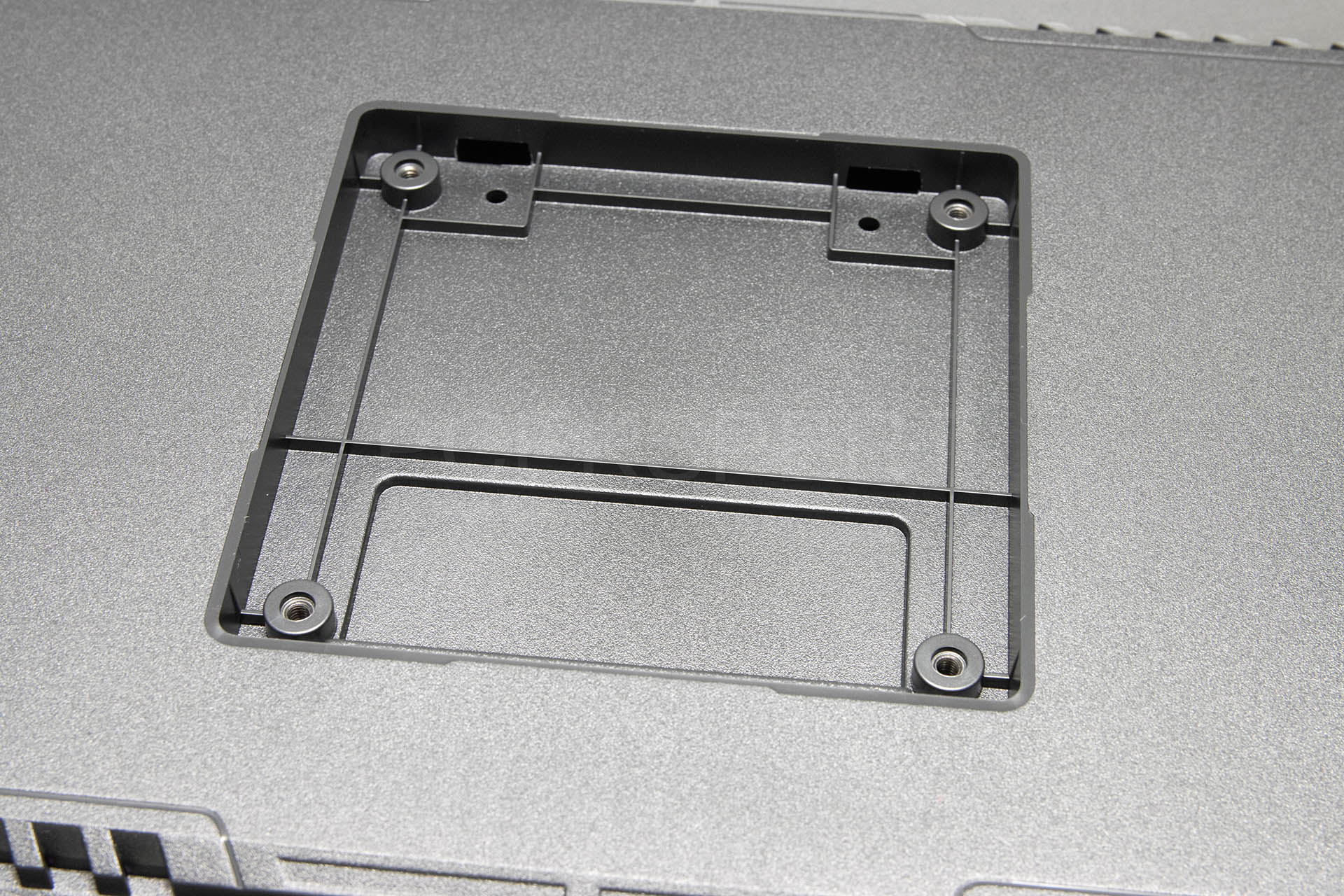

Osim što dolazi sa stalkom, P2710S monitor podržava i VESA 100 x 100 standard za montažu na različite stolne ili zidne nosače. Lako možemo zamisliti i setup s tri ovakva monitora i na jednom nosaču, jer je cijena jako prihvatljiva i ovo je jeftin način za složiti takav setup.

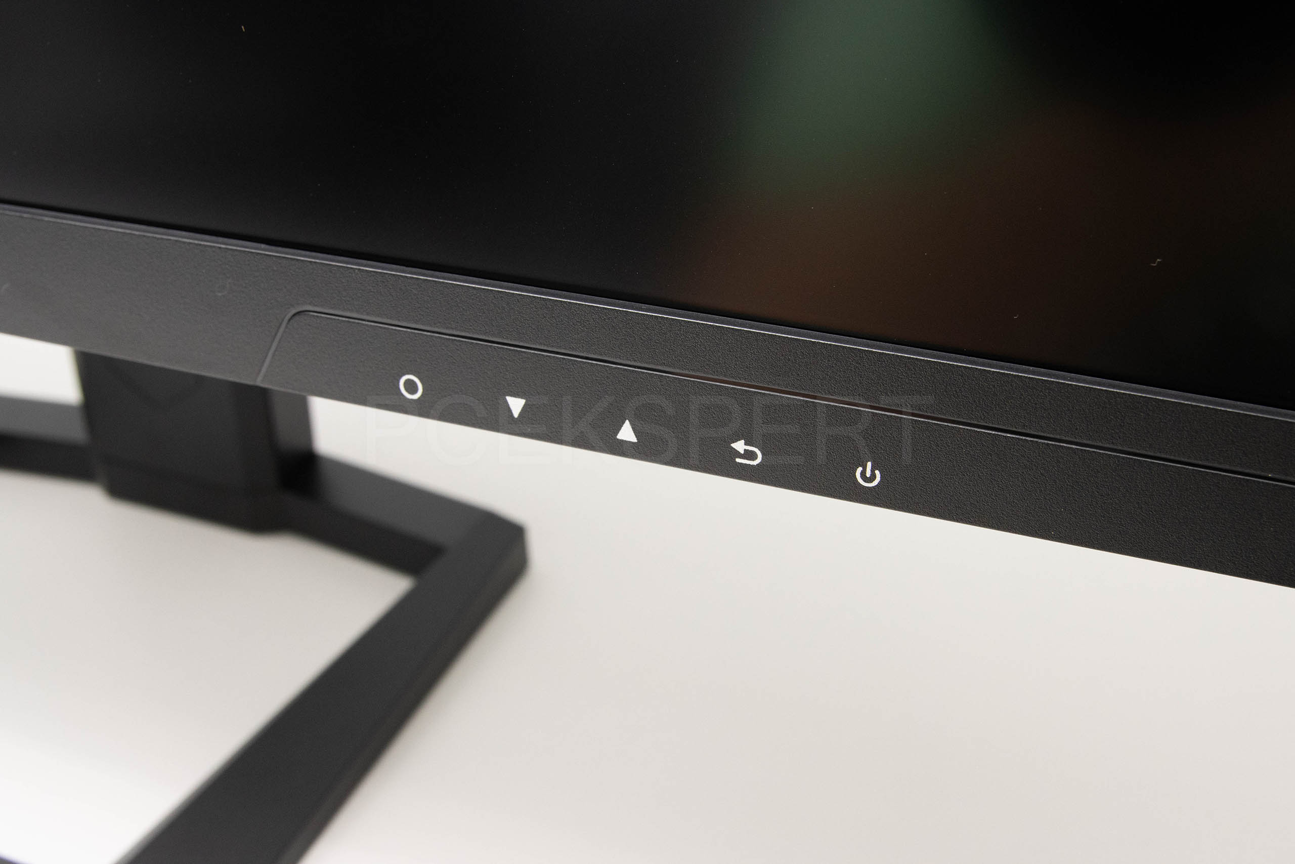

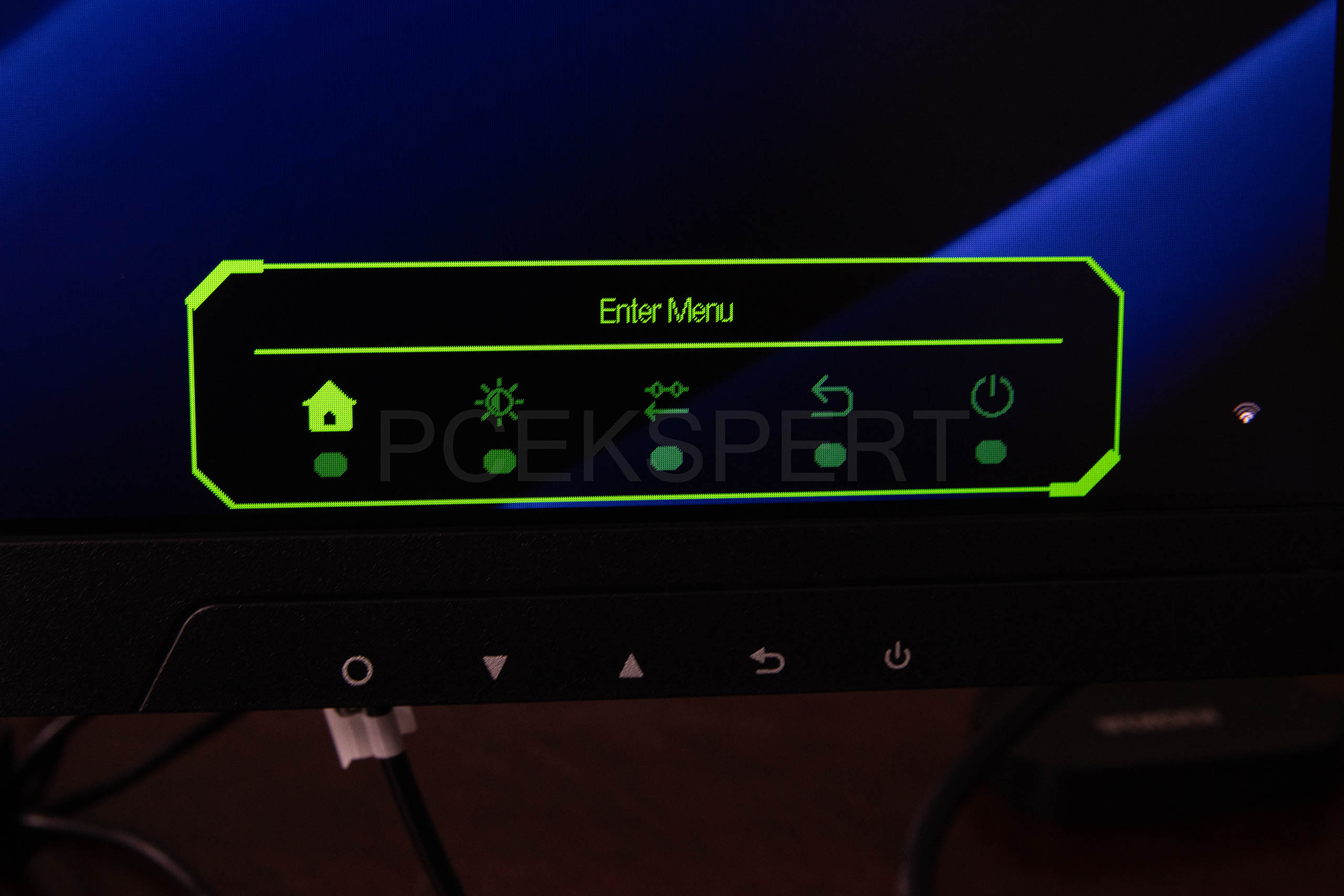

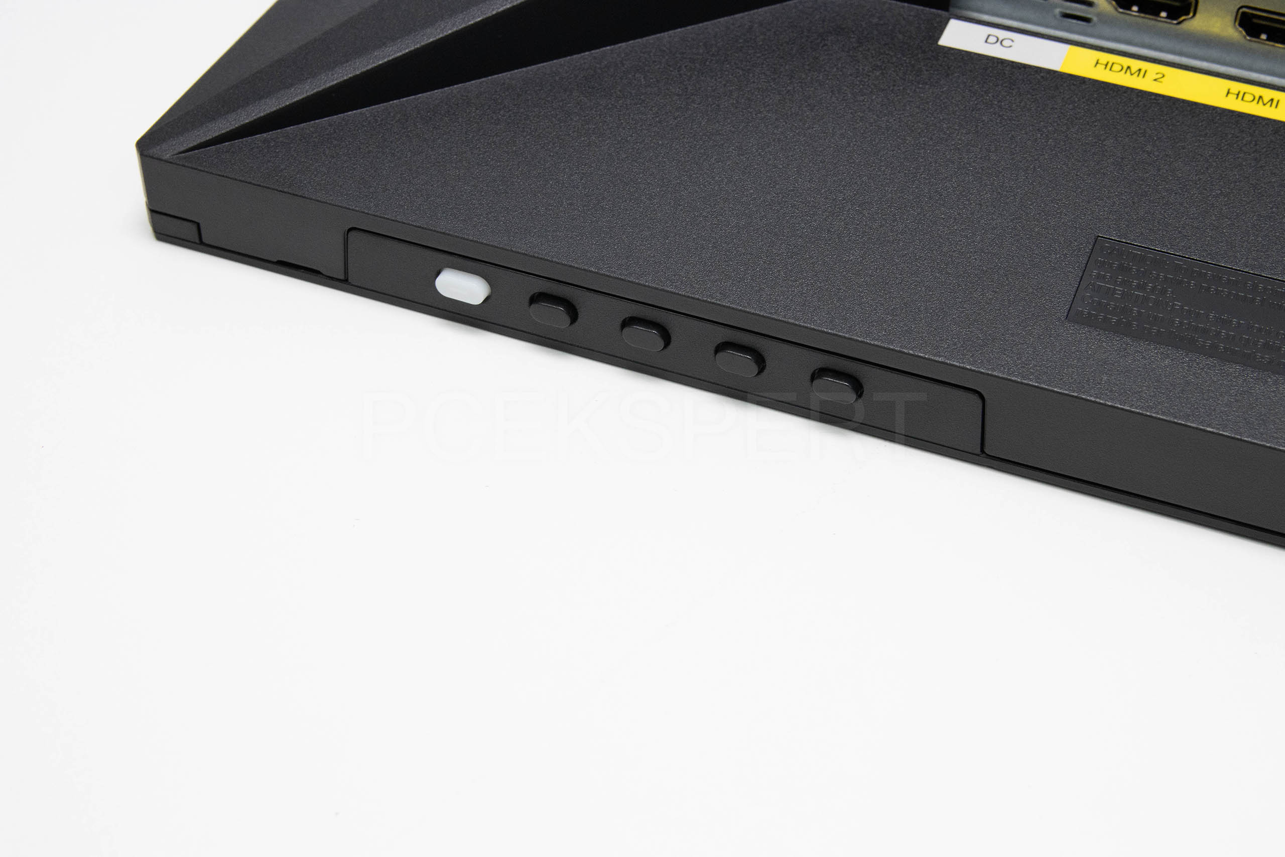

Na dnu se monitora nalaze jednostavne plastične tipke i jedna bijela LED-ica. Tipke naravno služe za kretanje OSD menijem, a s prednje strane monitora su i bijeli piktogrami funkcija. Inače, monitor ima deblji rub samo na dnu, a i Titan Army je nedavno promijenilo svoj logo. Iz naziva Titan Army su prešli na novi tip logoa, koji izgleda kao crna rupa. Ostala tri ruba oko panela su moderno tanka.

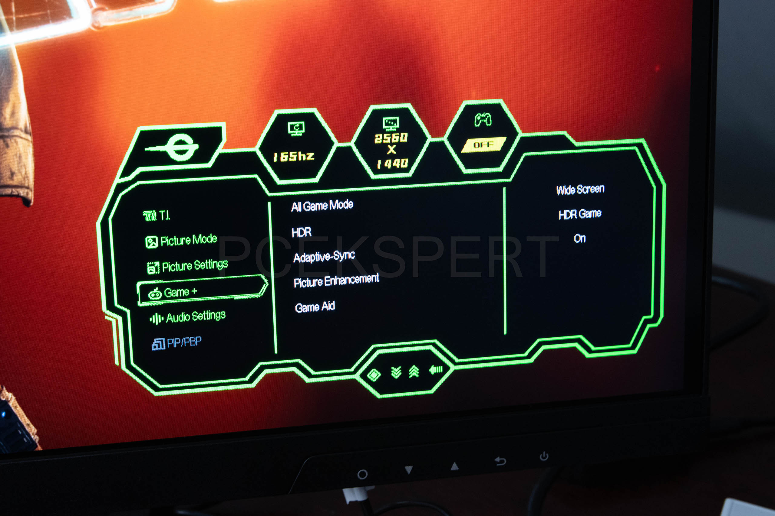

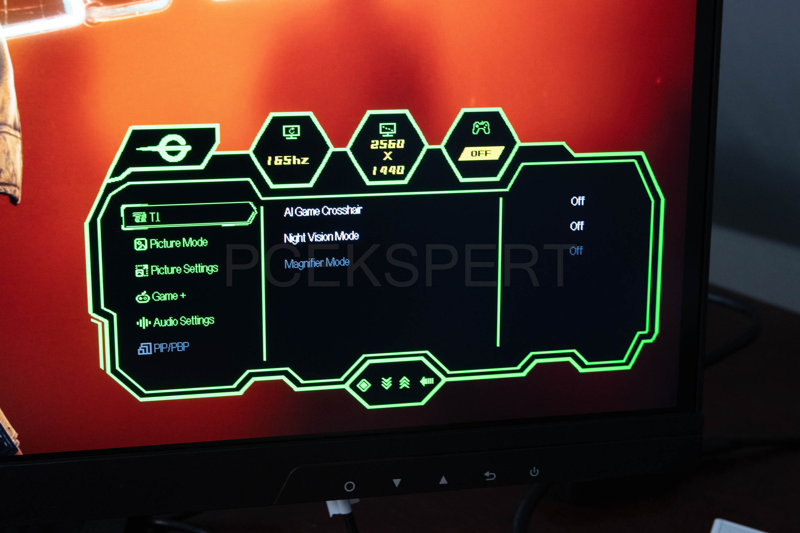

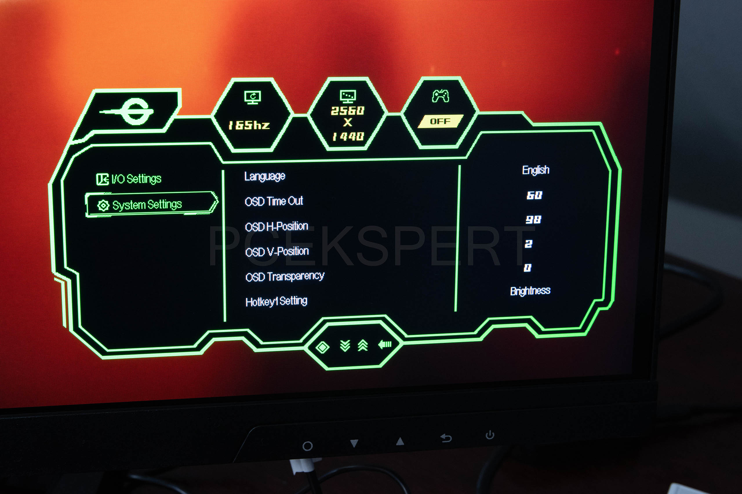

OSD je po tvorničkim postavkama u samoj sredini ekrana, no može ga se preseliti u bilo koju stranu. Nama je najprirodnija donja desna, gdje se nalaze i tipke za upravljanje. OSD je gamerski ukrašen, ali je jednostavan za korištenje i zapravo bogat opcijama. U gornjem se dijelu nalaze informacije o stopi osvježenja (isprobali smo ga i na 165 Hz i na 240 Hz), rezoluciji i o tome jesu li uključene gamerske opcije. A te gamerske opcije uključuju AI Game Crosshair (ciljnik), Night Vision mod i Magnifier mod.
 Postoji i Game+ mod koji donosi HDR, Adaptive-sync, Picture Enhancement i Game Aid opcije. Slika se može postaviti u jedan od tvornički pretpodešenih modova a ima ih dovoljno – Standard, RTS/SPR Battle, FPS Competitive, MOBA Competitive, Movie, Reading, Night, Eye Protection, E-book (crno-bijelo) i Mac View. Bitno za naglasiti je da monitor tvornički dolazi s uključenim ECO modom koji pozadinsko osvjetljenje ograničava na oko 150 nita, i to je svakako potrebno prvo isključiti jer će vam se činiti kako je pretaman i kako nešto nije u redu. Monitor podržava i PBP te PIP tehnologije za podjelu ekrana.

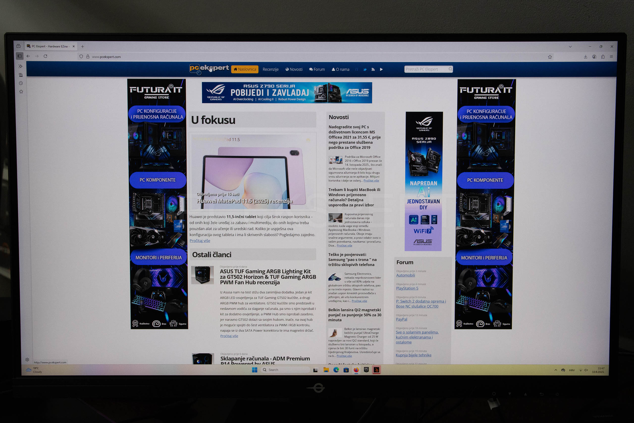

Panel je Fast IPS tipa, ravan je i dijagonale 27 inča. Omjer stranica mu je 16:9, a rezolucija je QHD, odnosno 2.560 x 1.44 piksela. To je sasvim adekvatna rezolucija ovoj dijagonali i gustoća piksela je odlična, te je slika oštra. Razmak između piksela je 0,2331 x 0,2331 milimetar. Pozadinsko osvjetljenje je ELED, a maksimalna svjetina mu je 400 nita s uključenim HDR-om. Iz mjerenja ćemo niže vidjeti kolika je kad HDR nije uključen. Premaz na ekranu je nerefleksivni. Omjer kontrasta je visokih 1.500:1, a kutevi gledanja su odlični kao što smo kod IPS panela i naviknuli – 178°/178°. Panel je 8-bitni, te podržava FRC što znači da može prikazati 1,07 milijardi boja. Pokrivenost gamuta boja je 95% za DCI-P3, 100% za sRGB, 88% za NTSC i 90% za Adobe ARGB. Vrijeme odziva je 1 milisekunda (GtG), a stopa osvježenja slike je 240 Hz. Specifikacije su to koje obećavaju i koje bi se mogle pretočiti u dobru gamersku izvedbu, a to ćemo vidjeti i iz mjerenja, te subjektivnog dojma.

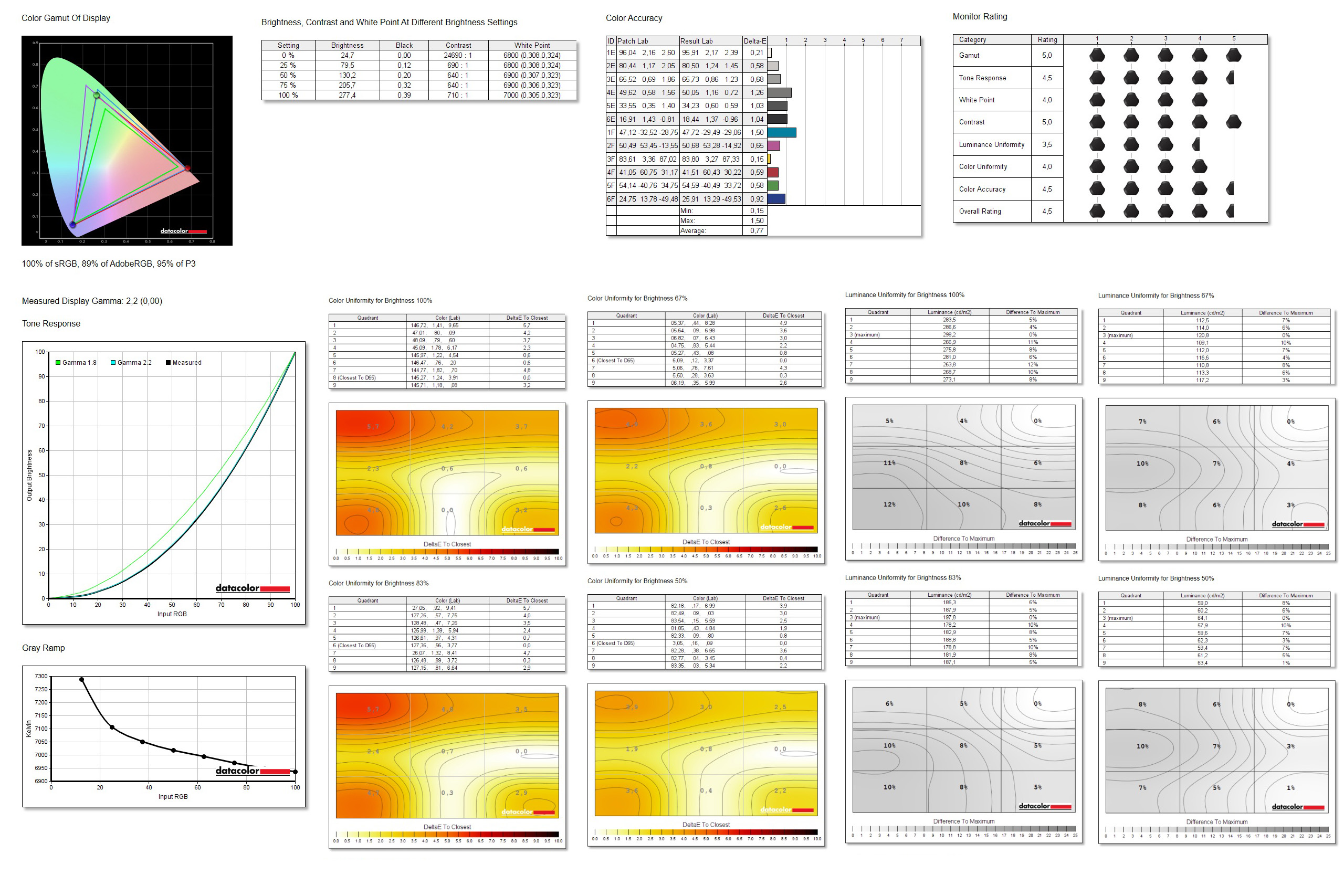

Mjerenja kolorimetrom Spyder 5 su pokazala pokrivenost od 100% sRGB-a, 89% AdobeRGB spektra i 95% P3 spektra boja baš kao što je tvornica i obećala. Boje su bogate, a slika je zadovoljavajuće oštra. Izmjerena krivulja Gamme prati 2.2 krivulju, a gray ramp se kretao u višem rasponu između 6900K i 7300K od 15 do 100% ulaznog RGB-a. Maksimalna izmjerena svjetlina je samo 277,4 cd/m2 u SDR načinu rada što je malo niže od obećanja, ali u praksi sasvim dovoljno. Kontrast je dosta niži nego što je obećano, no i 710:1 je solidna vrijednost. Bijela točka je bila na viših 7.000 kelvina pri 100% osvjetljenja. Uniformiranost boja je malo slabija u gornjem i donjem lijevom kutu, a ni uniformiranost pozadinskog osvjetljenja nije sjajna. Preciznosti prikaza boja koja je jako dobra i dokaz solidne tvorničke kalibracija. Maksimalni Delta E je iznosio samo 1,5 Delta-E na tirkiznoj, a minimalni 0,15 na žutoj. Prosjek od 0,77 deltaE je zapravo sjajan. Po mjerenjima je panel zaslužio ocjenu četiri i pol što je vrlo visok rezultat i dokaz da Titan Army više pridaje pažnju panelu nego materijalima. Mana jasno ima, no nisu značajne i slične su kao i kod svakog IPS panela.

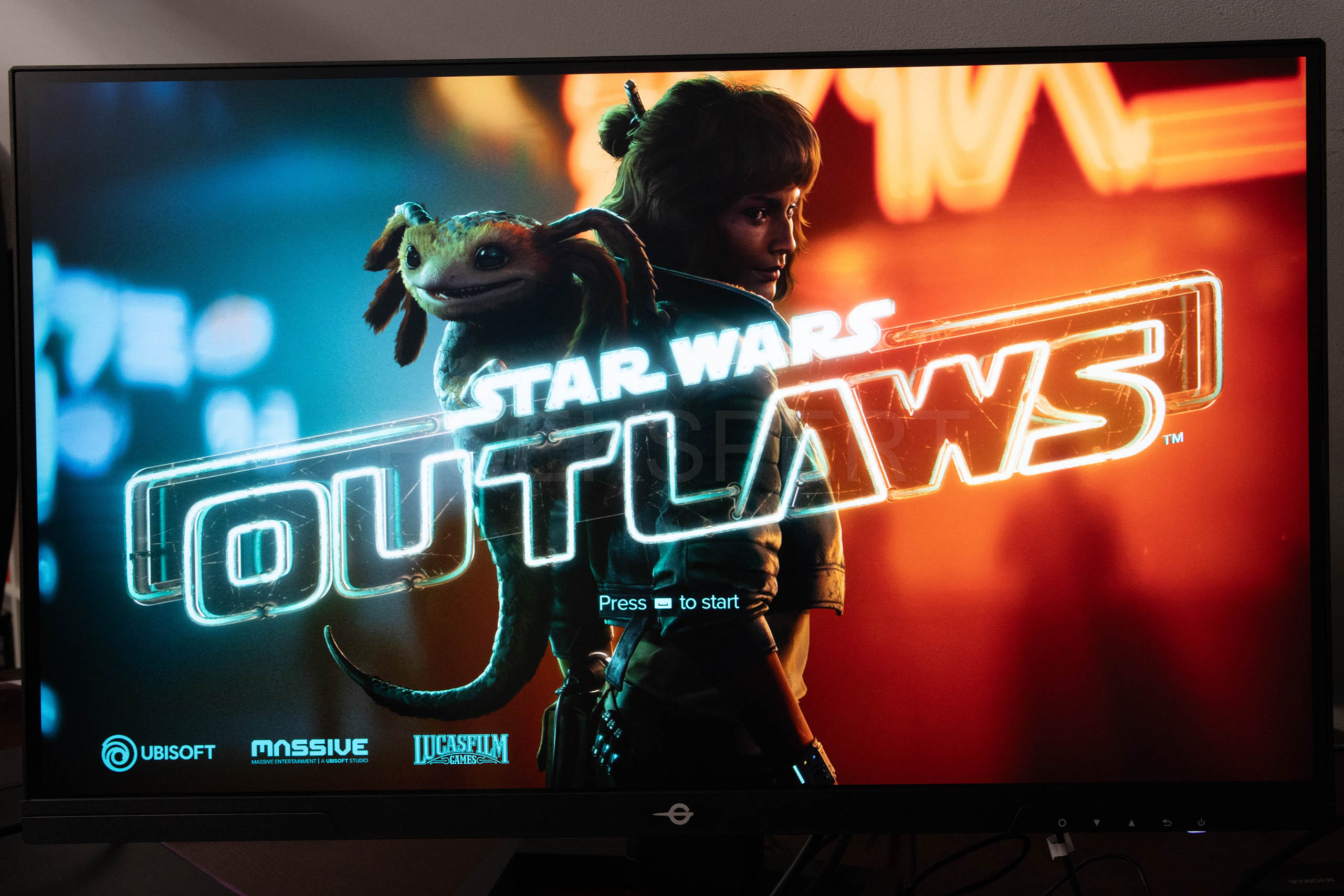

Titan Army P2710S monitor smo koristili oko tjedan dana i u tom periodu stvarno nismo mogli naći veću manu panelu. Da, vidi se malena neujednačenost pozadinskog osvjetljenja i IPS glow, ali nije to ništa što bi drastično kvarilo dojam. A taj dojam je da je ovo jako dobar panel za igru jer nema ghostinga, nema overshoota, samo glatki i oštri pokreti i kod najbrže akcije. Panel je responzivan, nema primjetnog ulaznog kašnjenja i gušt je bio odigrati i CS2 i primjerice Outlaws koji je mrvicu sporiji po pitanju akcije. Panel dakle zaslužuje visoku ocjenu, a k tome možemo dodati i ergonomiju monitora i OSD te softverske mogućnosti. Manje impresionirani smo bili kvalitetom materijala, čvrstoćom, tipkama i malo starijim I/O standardima, no uzevši u obzir cijenu od oko 260 USD na Geekbuyingu, negdje se moralo zaštedjeti! 260 € je naravno redovna cijena, a Geekbuying je za čitatelje PCEksperta pripremio kupon kod NNNYACF5 s kojim cijena pada na 199.99 € (234 USD)!
