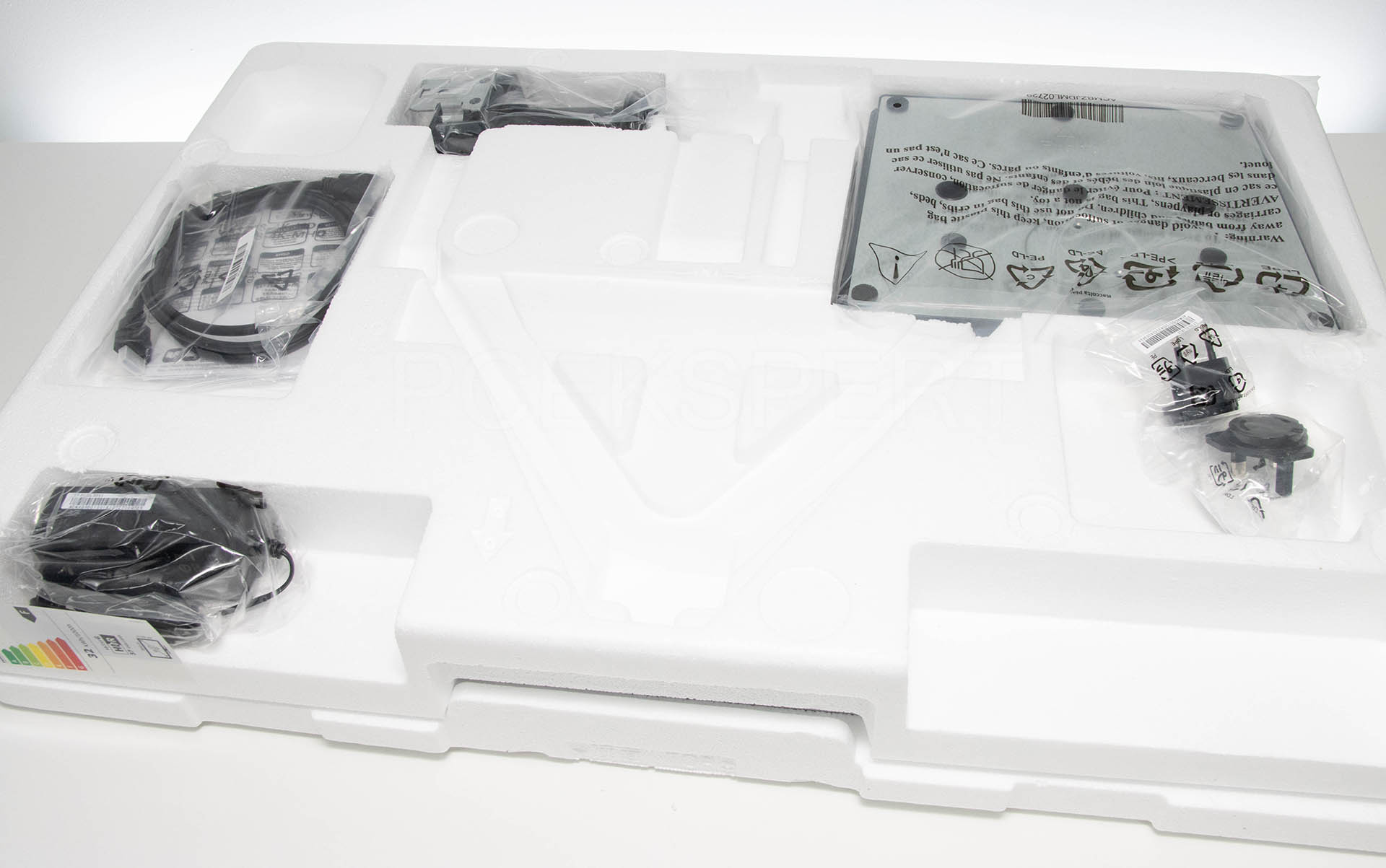

Monitor je smješten u klasičnu kartonsku kutiju u kojoj je dobro zaštićen između dva debela sloja stiropora. Na gornjem se stiroporu nalazi postolje u dva dijela, HDMI v2.0 kabel, AC/DC adapter s promjenjivim EU/UK utikačima, brzi vodič za korištenje, i naljepnica energetskog certifikata (razred F).

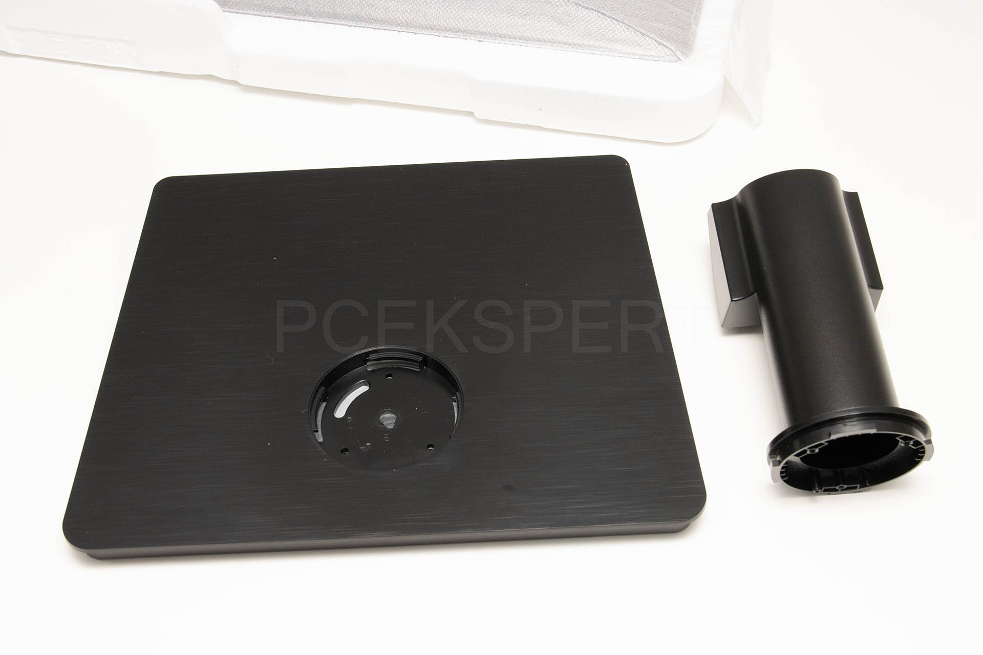

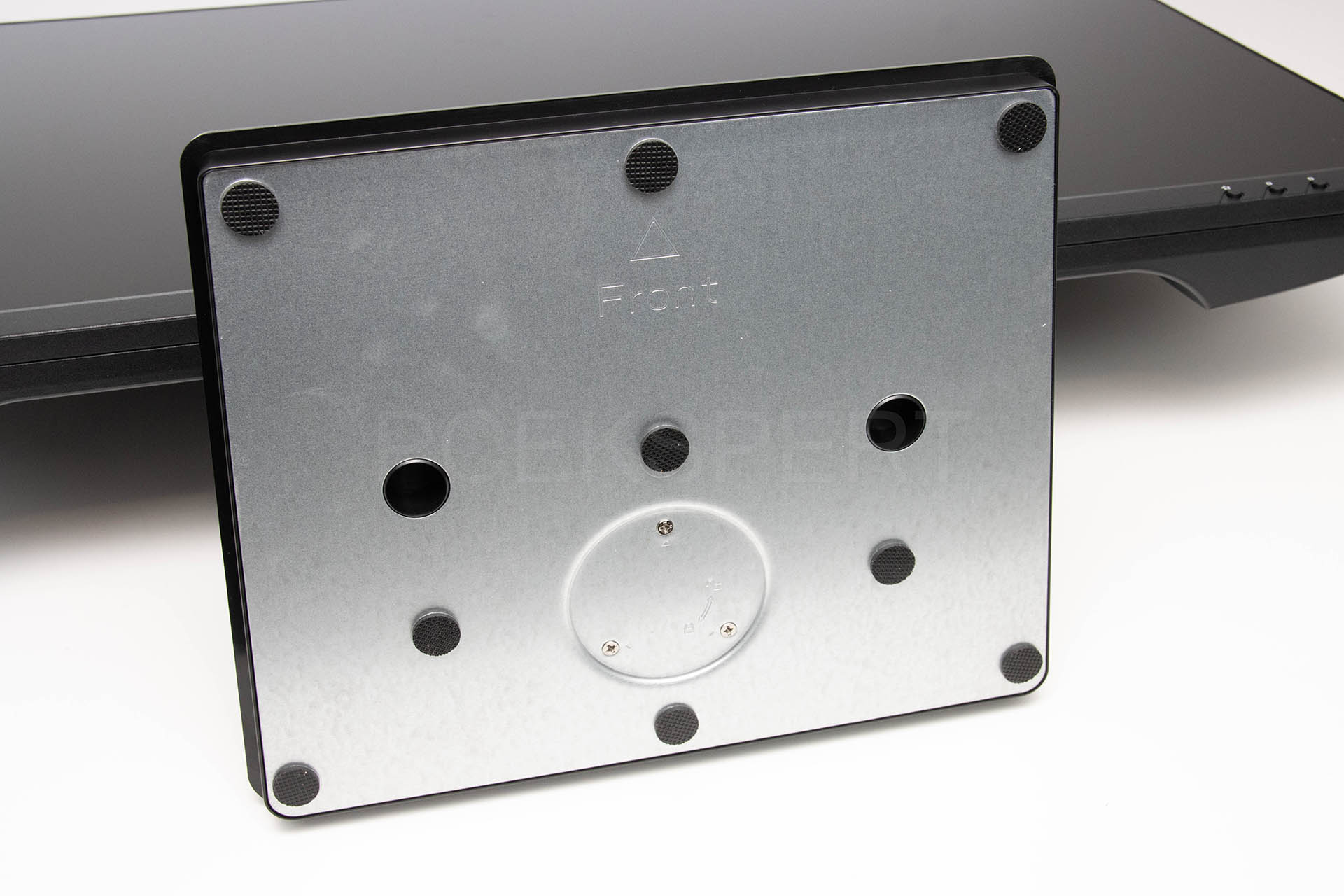

Osim navedenog u vrećici nalazimo i odvijač te tri vijka za montažu postolja. Postolje se sastoji od dva dijela – metalne baze obučene u crnu plastiku i plastičnog nosača kojeg je potrebno zavrnuti u bazu, te onda pričvrstiti s dva vijka. Nakon toga, plastični je nosač potrebno samo utaknuti u monitor. Montaža je relativno jednostavna no vidimo da je riječ o osnovnom postolju koje dozvoljava samo promjenu nagiba prema natrag za 20° i naprijed za -5°. Ovo je jednostavan uredski monitor i ergonomija mu nije jača strana.

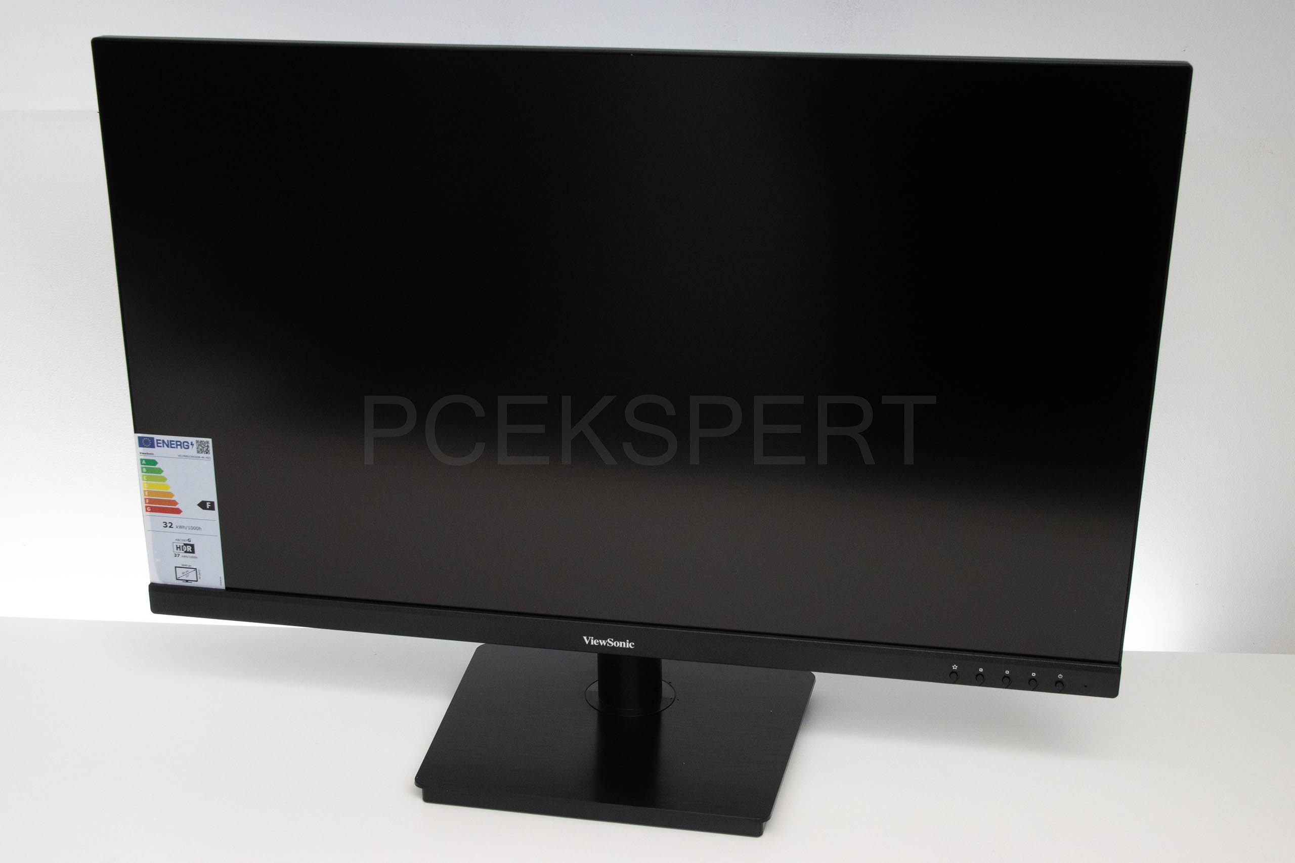

Monitor je vrlo jednostavnog dizajna, potpuno je napravljen od plastike i dimenzija je 714,3 x 427,48 x 59,22 milimetara bez postolja, te 714,3 x 520,3 x 231 milimetara s postoljem. Masa bez postolja je 5,5 kilograma, a s postoljem 6,6 kilograma. Rubovi oko 32-inčnog ravnog VA panela su uski, svi osim donjeg. Na donji je trebalo smjestit ViewSonic natpis u sredinu i tipke OSD-a na desnu stranu.

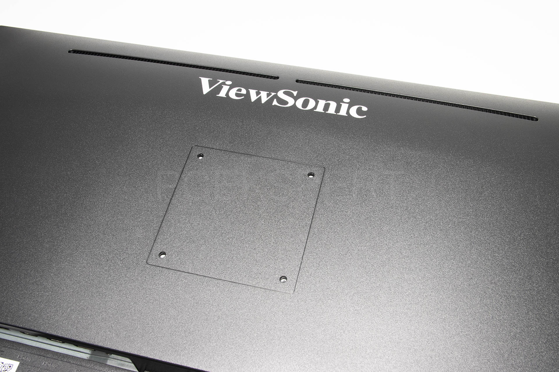

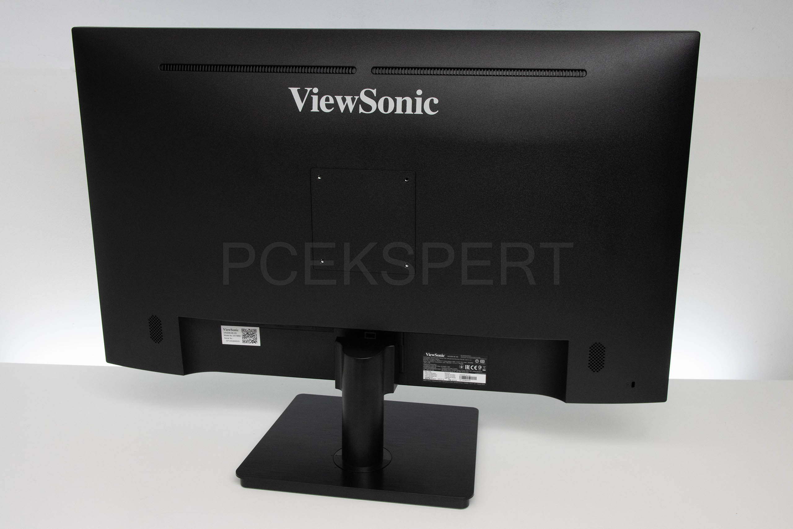

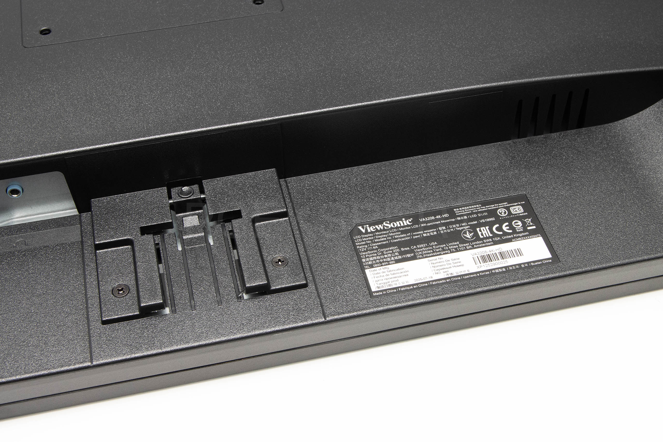

Stražnja strana je kompletno plastična, čak i mehanizam za prihvat postolja, koji je tool-less. Plastika monitora nije najviše kvalitete no sasvim je solidna, spojevi su dobri i monitor je zadovoljavajuće čvrst. Straga se nalaze i otvori za ventilaciju, ViewSonic natpis, ali i dva proreza za zvučnike.

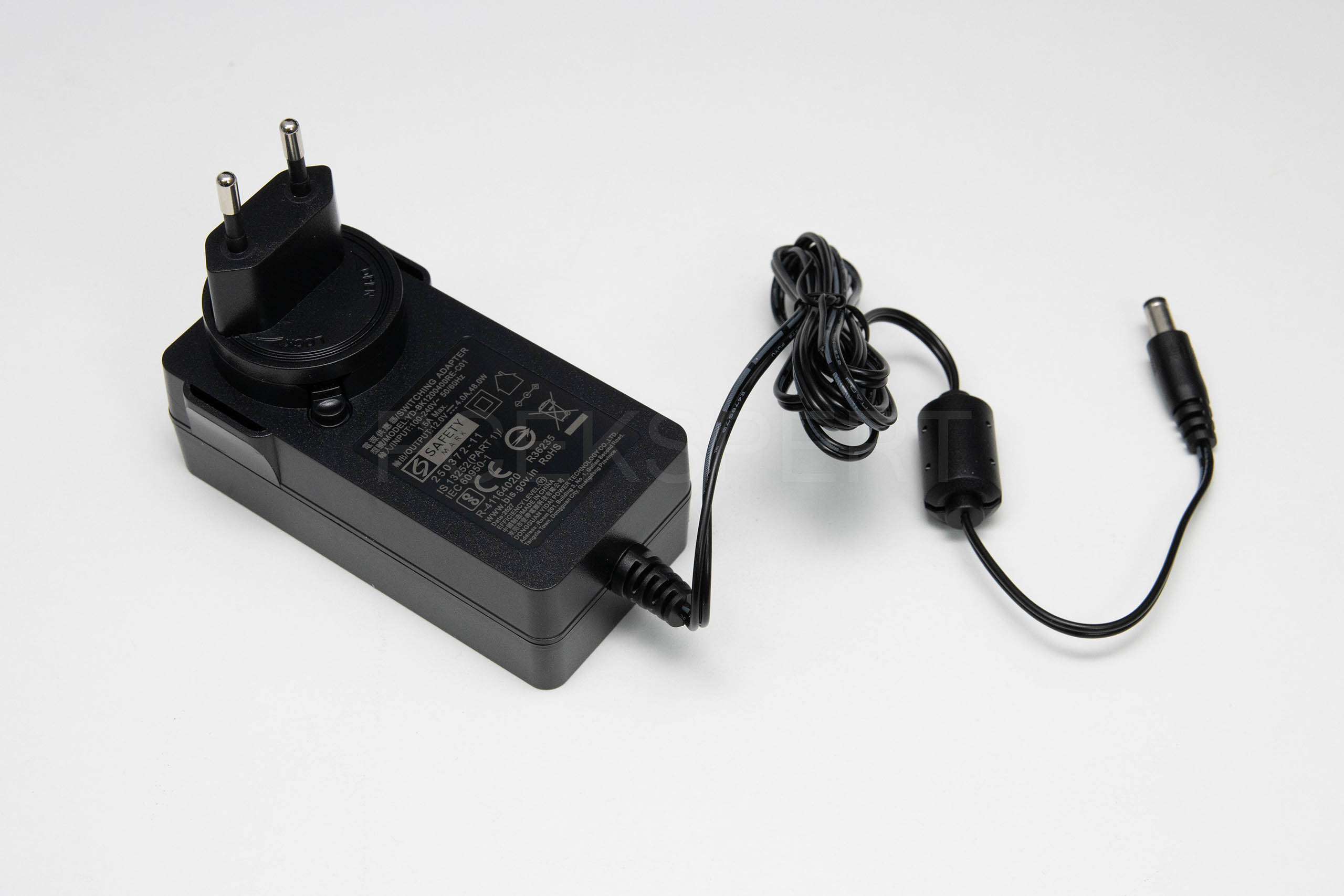

Monitor je VESA 100 x 100 kompatibilan, što znači da ga možete postaviti na zidne ili stolne nosače te tako omogućiti puno bolju ergonomiju. Uz monitor dolazi i eksterni AC/DC adapter kineskog proizvođača Dongguan Yidai Power Technology. Snage je 48 W (4 A; 12 V) što je dovoljno i za rad u HDR načinu rada. Proizvođač navodi potrošnju od 25 W u ECO (Conserve) i 33 W u ECO (optimized) načinima rada. Maksimalna potrošnja je 42 W, a tipična 40 W. U Stand-by modu troši pola vata.

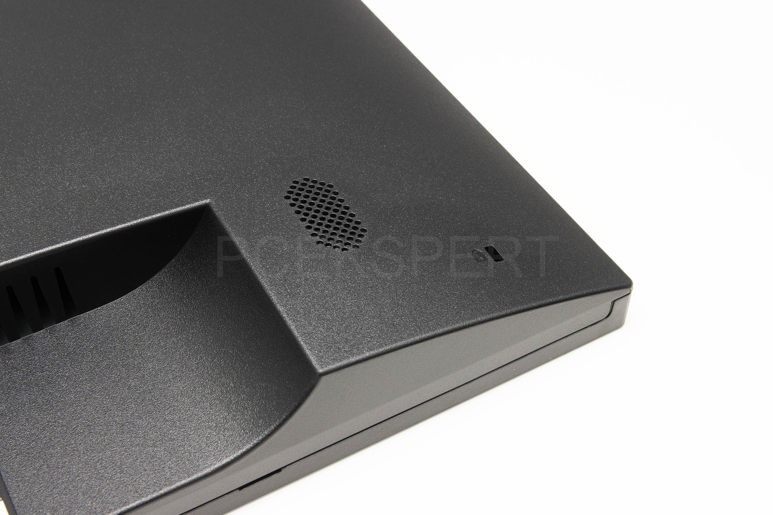

Straga, na lijevoj i desnoj strani monitora, nalaze se rešetke za zvučnike kojih ovaj model nema. Pomalo čudno, jer je ipak riječ o uredskom modelu, no očito je ViewSonic ovdje štedio maksimalno. Na desnoj se strani nalazi i jedan Kensington lock utor.

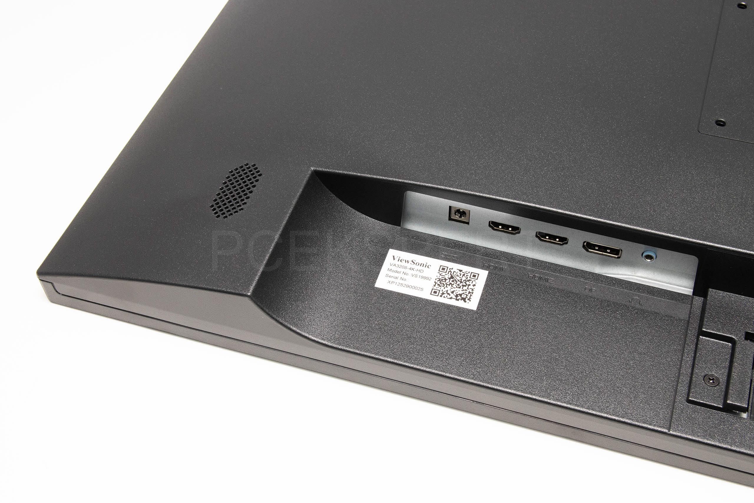

Prihvatni mehanizam za postolje je s gornje strane plastičan, no ispod toga je ipak metal, kao i ostatak šasije ovog monitora. Stražnji I/O portovi uključuju ulaz za napajanje, dva HDMI 2.0 (HDCP 2.2) porta. Tu je i jedan Display Port nedefiniranog standarda, a za pretpostaviti je da je 1.2 jer taj podržava rezolucije do 4K pri 60 Hz. Osim toga, tu je još i audio port.

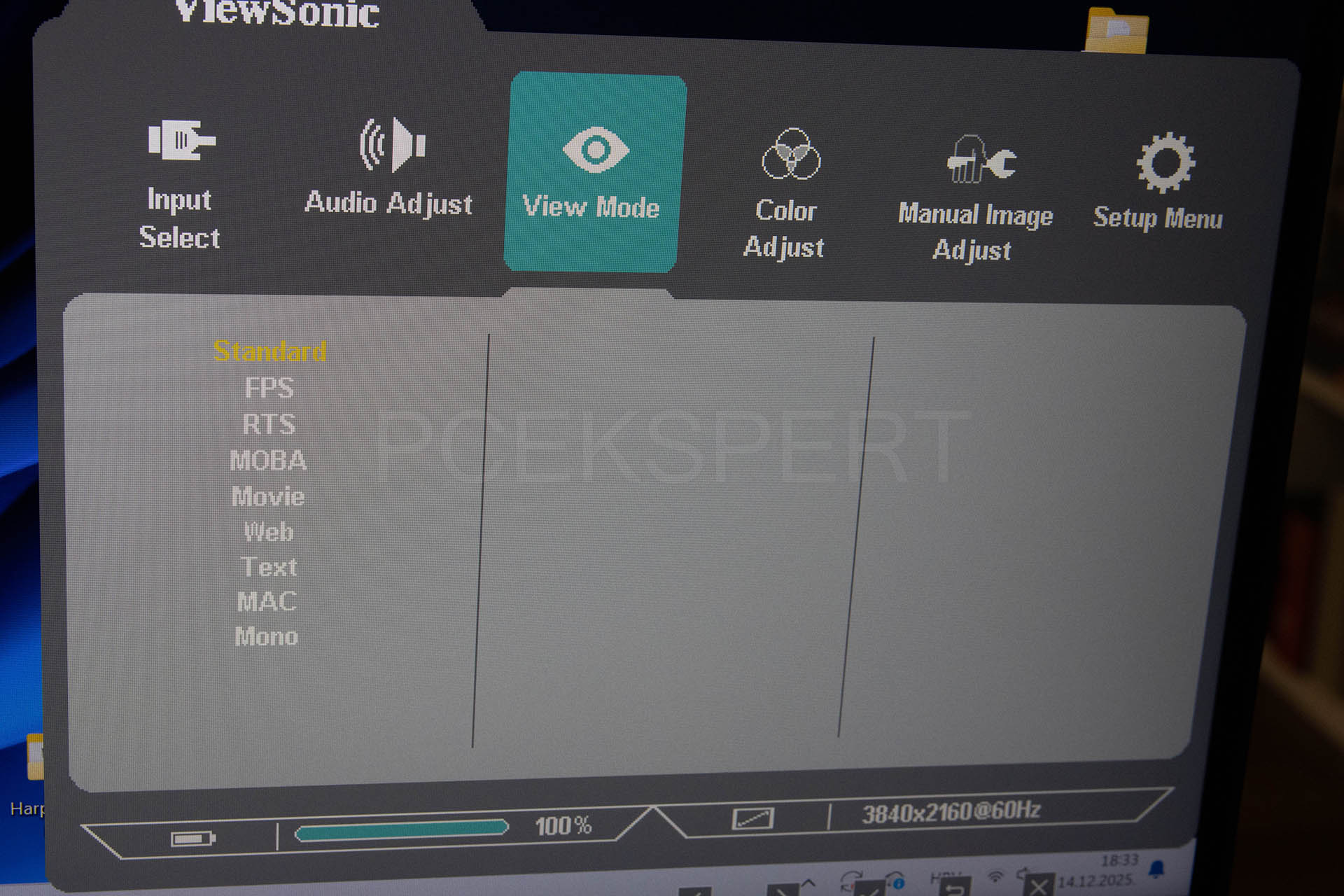

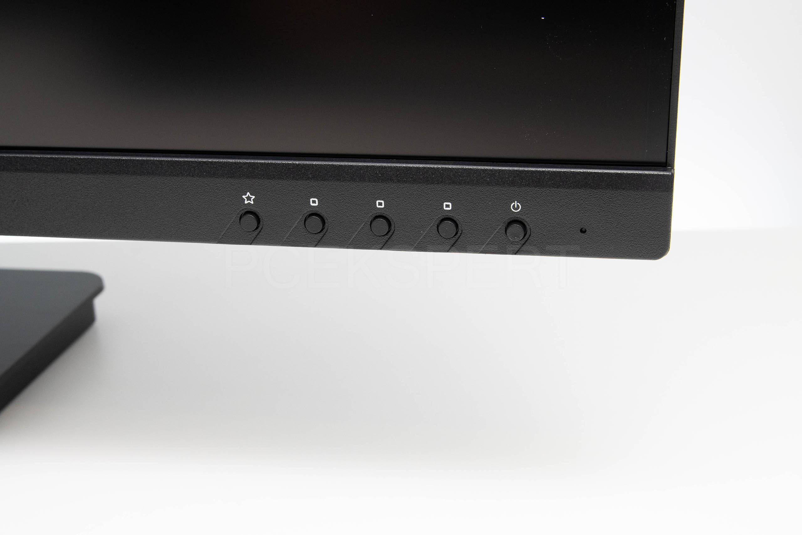

Tipke OSD-a se nalaze na prednjoj strani monitora. S lijeva na desno nalazimo Favorite key, tri obične tipke i Power tipku. U meniju one jasno poprimaju druge funkcije koje su prikazane na istom. Do tipaka se nalazi i jedna LED-ica koja signalizira rad.

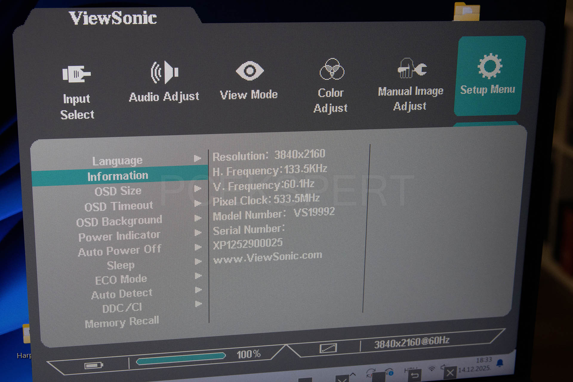

OSD meni je standardni za ViewSonicove poslovne monitore i sastoji se od šest glavnih izbornika – Input Select, Audio Adjust, View Mode, Color Adjust, Manual Image Adjust i Setup meni. Svatko tko je radio s ViewSonicovim OSD-om će se brzo snaći, a oni koji nisu će trebati malo upoznavanja. Sve je zapravo vrlo jednostavno i opcije su poznate. View mod nudi preddefinirane modove slike – Standard, FPS, RTS; MOBA, Movie, Web, Text, MAC i Mono. Color Adjust nudi opcije za promjenu kontrasta, svjetline, temperature boje, opsega boja i uključenje HDR 10 opcije. Ručno podešenje slike uključuje oštrinu, plavi filtar, odnos stranica, stabilizaciju crne boje, napredni DCR i vrijeme odziva. Za kraj je ostao Setup meni koji nudi promjenu jezika, uključivanje VRR-a, informacije, veličinu, pozadinu i trajanje OSD-a, indikator snage, automatsko isključivanje, sleep i ECO mod.

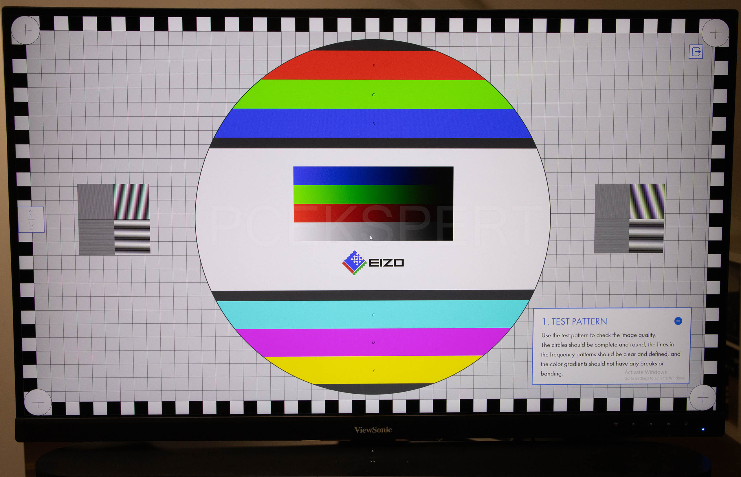

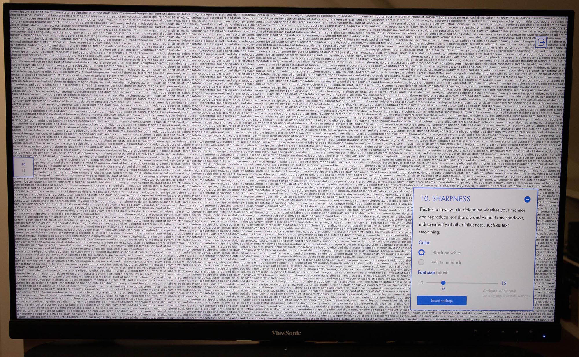

Panel je po svojim svojstvima tipičan pripadnik VA obitelji te ima sve prednosti, ali i sve mane te tehnologije. Slika je zadovoljavajuće oštra, kutevi gledanja široki s određenim gubitkom kvalitete boja ali i ne same slike. Prikaz boja je malo ispran ali sasvim solidan za uredsku upotrebu, dok je odziv od 4 milisekunde također “uredski” solidan. Crna boja mu je puno solidnija nego kod IPS-ova, ali i dalje nije u potpunosti crna.
Sve to o VA panelima znamo, znamo da su malo sporiji, ali i dalje ih volimo koristiti. Slika VA3208 monitora u potpunosti zadovoljava za svakodnevni rad, dobrog je kontrasta i dovoljno svijetla, a 32 inča je puno lijepog prostora za sve zadaće. Što se igranja tiče, to baš i ne preporučujemo ako ste iole gamerski orijentirani jer je odziv sporiji, a ima i malo ghostinga. Kome to ne smeta, slobodno može ponešto i odigrati – idealno kakav RPG.

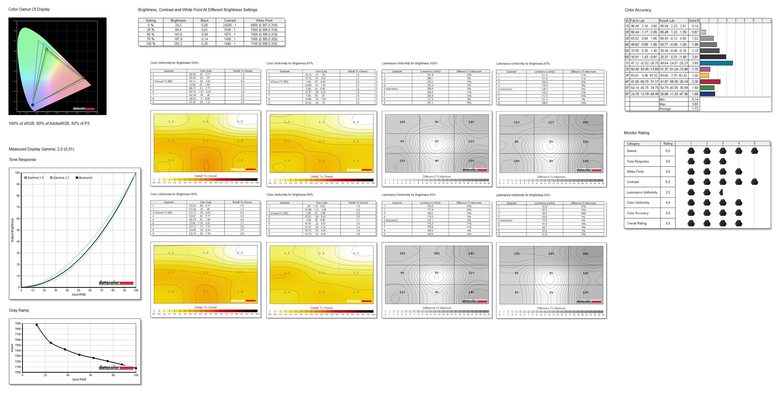

Mjerenja kolorimetrom Spyder 5 su pokazala pokrivenost od 100% sRGB-a, 80% AdobeRGB spektra i 82% P3 spektra boja što samo prosječne vrijednosti. Boje su mrvicu ispranije, ali je slika oštra i zapravo dovoljno “živa” za uredski rad i multimediju. Izmjerena krivulja Gamme je malo niža s vrijednošću krivulje od 2.0, a gray ramp se kretao u dovoljno uskom rasponu između 7100K i 7900K od 15 do 100% ulaznog RGB-a. Maksimalna izmjerena svjetlina je 292,2 cd/m2 što je samo mrvicu niže od obećanja no i dalje odlično. Kontrast je zadovoljavajuće visok s vrijednošću od 1440:1, iako je to tek polovica tvorničkog obećanja. Bijela točka nije idealno pozicionirana i na malo viših je 7.000 kelvina. Uniformiranost boja je zapravo sasvim solidna – maksimum je na 4,0 DeltaE u donjem srednjem kvadrantu panela. Uniformiranost pozadinskog osvjetljenja nije za pohvalu, s maksimalnih 15% odstupanja pri dnu ekrana desno. Općenito, svi krajevi ekrana odstupaju preko 10%, dok su sredina i dno bolji. Na kraju dolazimo i do preciznosti prikaza boja koja je u prosjeku sasvim solidnih 1,73 DeltaE, a makismum je na tamno zelenoj od 3,69 DeltaE. Najpreciznija je žuta s 1 DeltaE. Za kraj, panel je zaslužio čistu četvorku. Bilo bi i malo više da uniformiranost pozadinskog osvjetljenja nije slabija.
