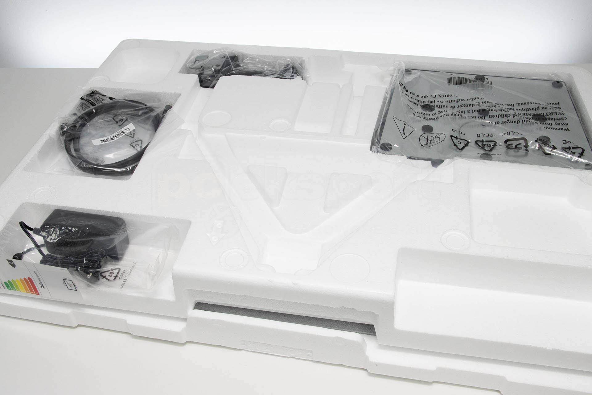

Monitor je smješten u klasičnu kartonsku kutiju u kojoj je dobro zaštićen između dva debela sloja stiropora. Na gornjem se stiroporu nalazi postolje u dva dijela, HDMI v2.0 kabel, AC/DC adapter za EU tržište (Dongguan Yidai Power Technology, 48 W (4 A; 12 V)), brzi vodič za korištenje, i naljepnica energetskog certifikata (razred E).

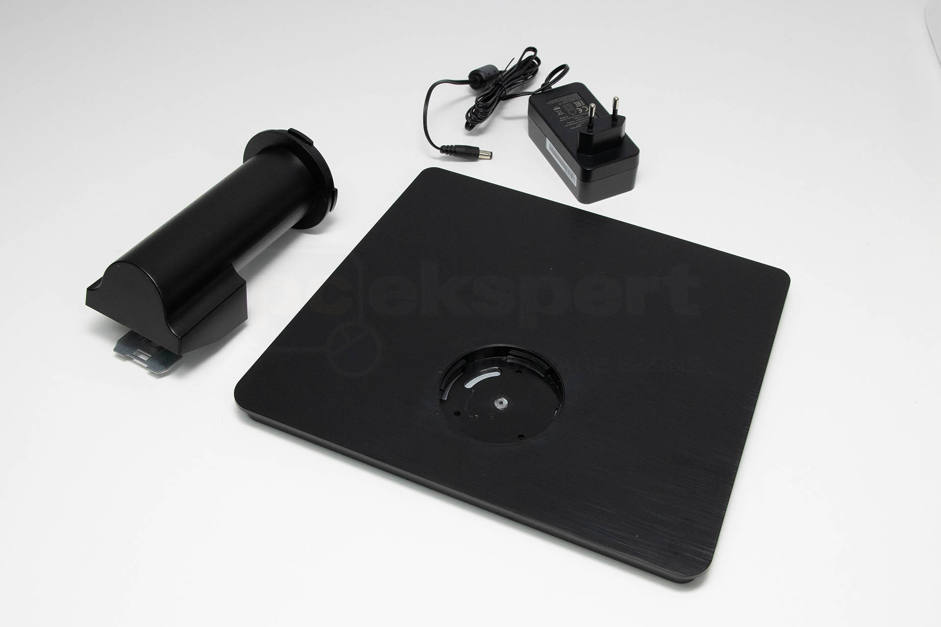

U zasebnoj vrećici nalazimo i odvijač te tri vijka za montažu postolja. Samo se postolje se sastoji od dva dijela – metalne baze obučene u crnu plastiku i plastičnog nosača kojeg je potrebno zavrnuti u bazu, te onda pričvrstiti s tri vijka. Nakon toga, plastični je nosač potrebno samo utaknuti u monitor. Montaža je relativno jednostavna no vidimo da je riječ o osnovnom postolju koje dozvoljava samo promjenu nagiba prema natrag za 20° i naprijed za -5°. Ovo je jednostavan monitor i ergonomija mu nije jača strana.

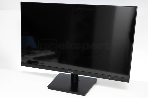

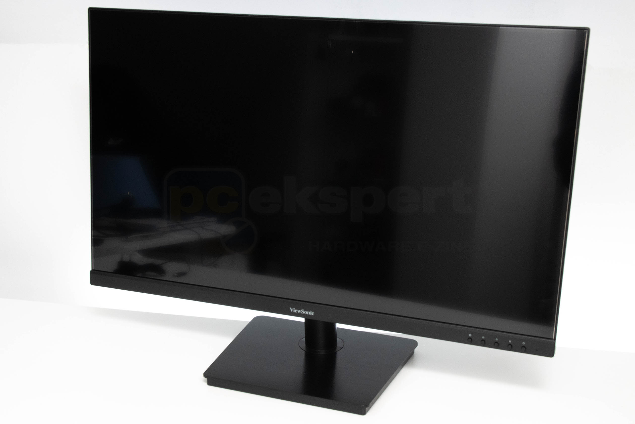

VA3209-MH dijeli sve osim panela s nedavno testiranim modelom VA3208-4K-HD koji donosi duplo više piksela na istoj površini ekrana. Svrha ovog modela je sniženje cijene korištenjem panela niže rezolucije. Ova serija monitora je kao što smo već i ranije zaključili vrlo jednostavnog dizajna. VA3209-MH je u potpunosti napravljen od plastike i dimenzija je 714 x 428 x 59 milimetara bez postolja, te 714 x 520 x 231 milimetara s postoljem. Masa bez postolja je 5,5 kilograma, a s postoljem 6,8 kilograma. Rubovi oko 32-inčnog ravnog IPS panela su uski, svi osim donjeg na kojem su smješteni ViewSonic natpis u sredinu i tipke OSD-a na desnoj strani.

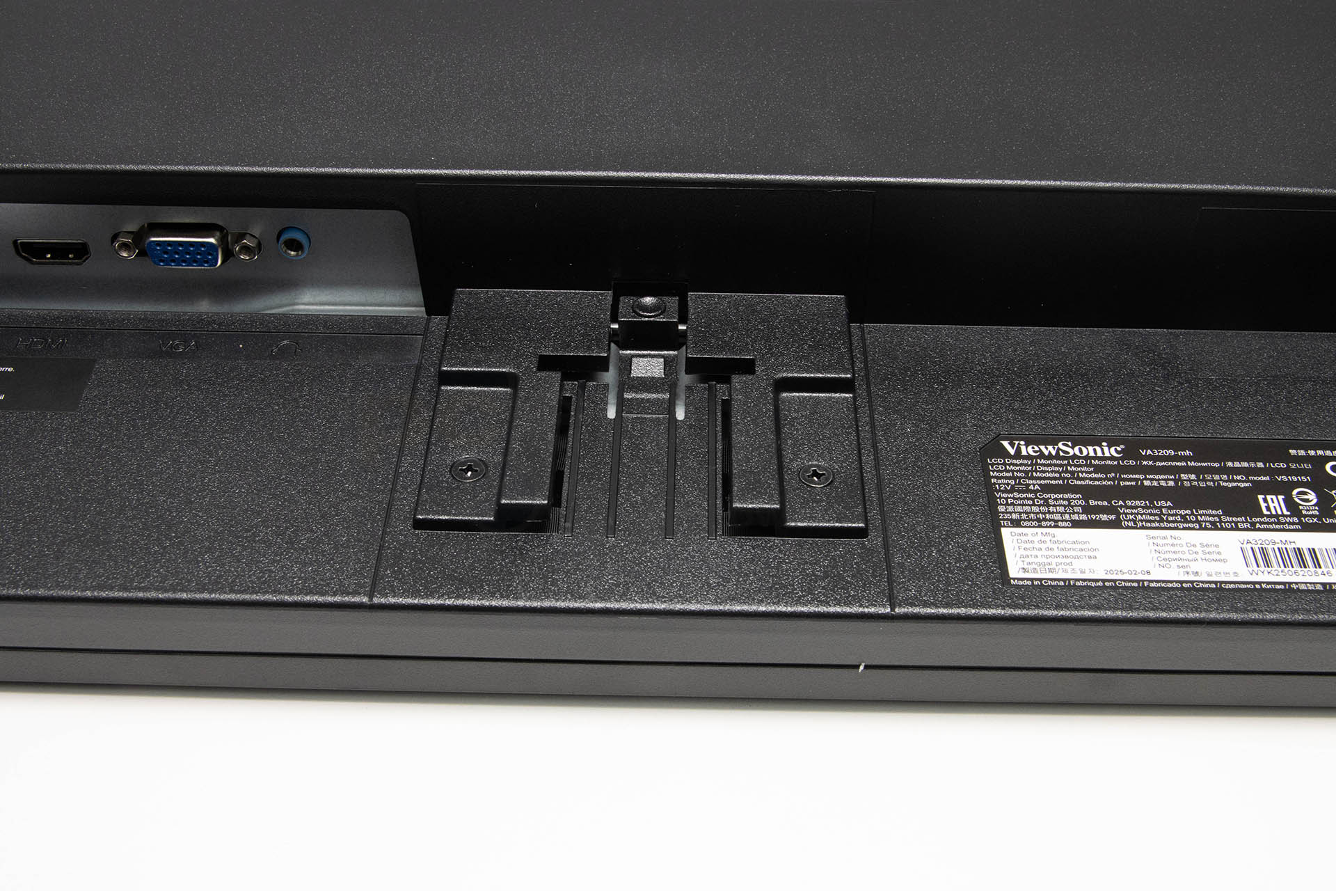

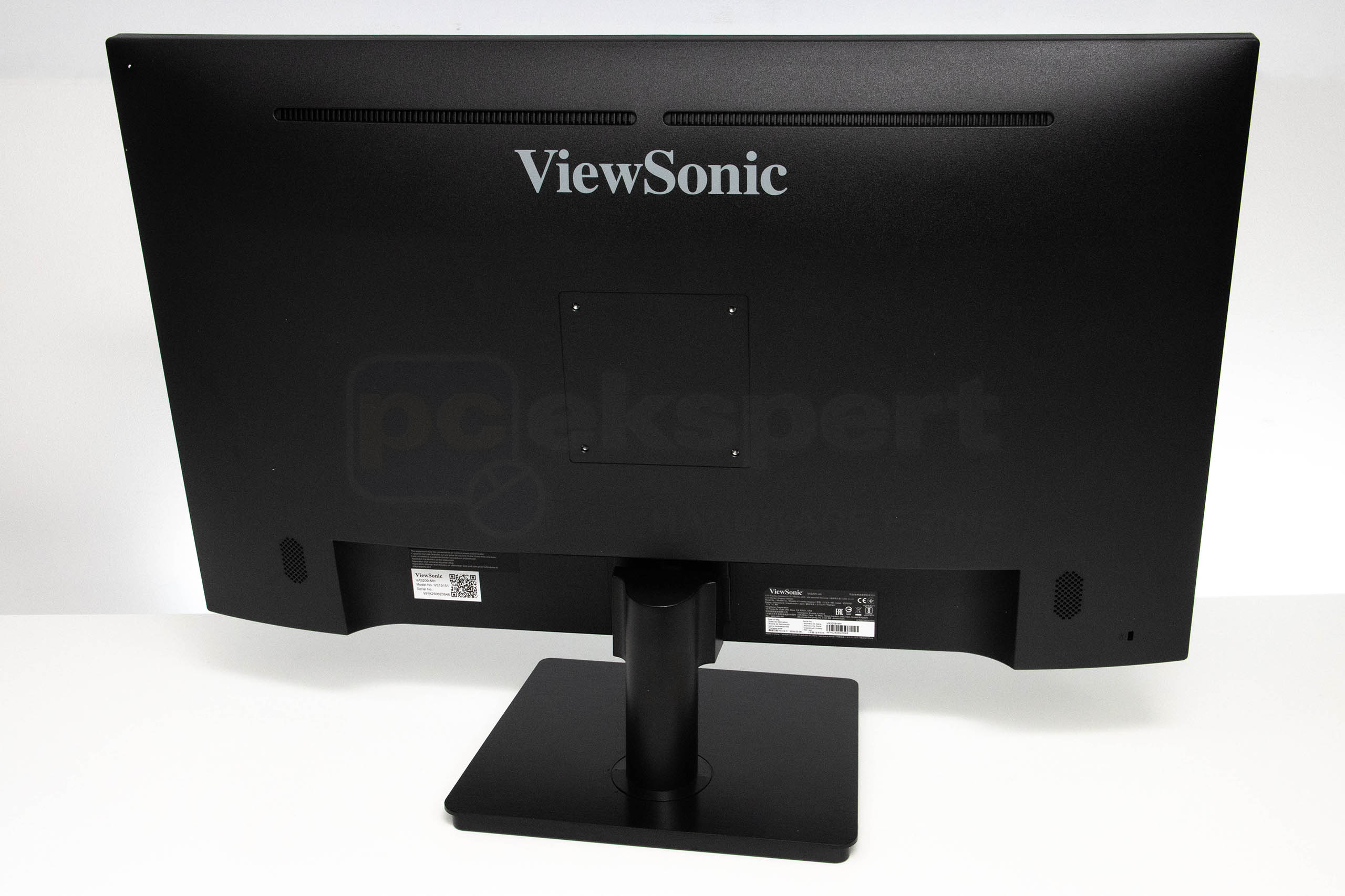

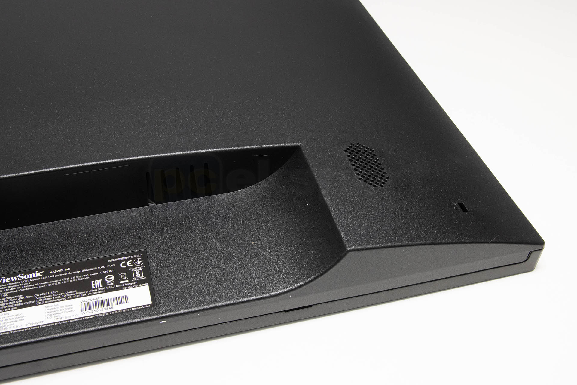

Stražnja strana je kompletno plastična, čak i mehanizam za prihvat postolja, koji je tool-less. Plastika monitora nije najviše kvalitete no sasvim je solidna, spojevi su dobri i monitor je zadovoljavajuće čvrst. Straga, iznad ViewSonic natpisa se nalaze i otvori za prirodnu ventilaciju zraka. Monitor je VESA 100 x 100 kompatibilan, što znači da ga možete postaviti na zidne ili stolne nosače te tako omogućiti puno bolju ergonomiju. ViewSonic navodi potrošnju monitora od 23 W u ECO (Conserve) i 27 W u ECO (optimized) načinima rada. Maksimalna potrošnja je 35 W, a tipična 32 W. U Stand-by modu troši pola vata. Kao ni sam monitor, tako se ni njegov adapter ne zagrijava previše u radu.

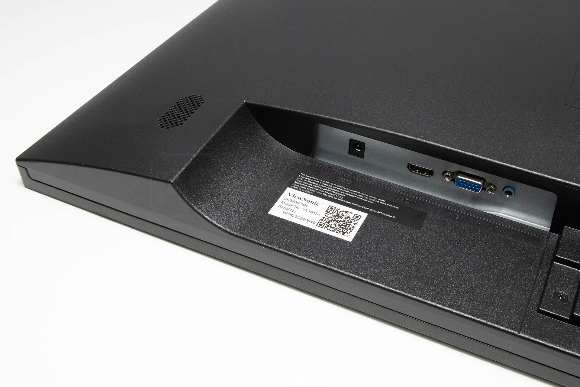

Stražnji I/O portovi uključuju ulaz za napajanje, jedan HDMI 1.4 port i jedan legacy VGA port. Osim toga, tu je još i audio port za slušalice. Straga, na lijevoj i desnoj strani monitora, nalaze se rešetke za zvučnike ispod kojih su dva 2,5-vatna zvučnika dovoljna za nuždu. Na modelu VA3208-4K-HD zvučnika nije bilo, i pomalo je čudno zašto su na njemu štedjeli a na ovom modelu nisu. Na desnoj se strani nalazi i jedan Kensington lock utor.
Prihvatni mehanizam za postolje je s gornje strane plastičan, no ispod toga je ipak metal, kao i ostatak šasije ovog monitora.
VA3209-MH monitor je opremljen SuperClear IPS panelom vidljive dijagonale 31,5 inč i rezolucije 1.920 x 1.080 piksela. Gustoća piksela na ovako velikoj površini nije sjajna i ako se zagledate primijetit će te ih, no slika je dovoljno oštra da se s vremenom priviknete na vidljive piksele. Razmak između piksela je 0,364 x 0,364 milimetara, a kutevi gledanja su 178°/178°. Panel ima LED pozadinsko osvjetljenje tipične svjetline 250 kandela po kvadratnom metru, i kontrast od 1.200.1. Panel je 8-bitni (true), te prikazuje 16,7 milijuna boja. Stopa osvježavanja je 75 Hz, a podržan je i VRR od 48 do 75 Hz. Vrijeme odziva oko 4 milisekunde (GtG) što je i pokazalo mjerenje preko UFO Testa. Panel podržava flicker-free tehnologiju, a ima i anti-glare (semi-glossy) premaz tvrdoće 2H. Refleksije u ekranu su dosta vidljive što možete vidjeti i na našim fotografijama. Proizvođač navodi pokrivenost gamuta boja od 72% za NTSC i 104% za sRGB, što i nije tako sjajno.

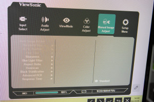

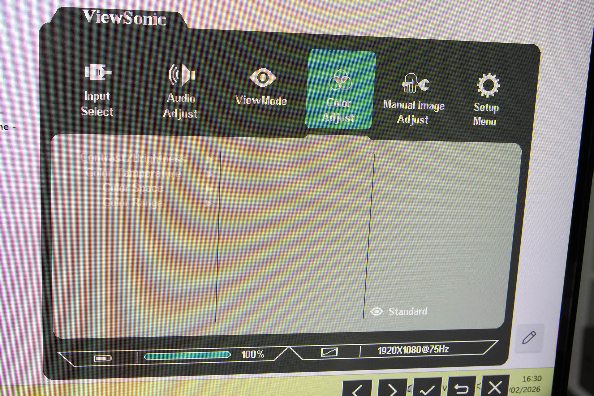

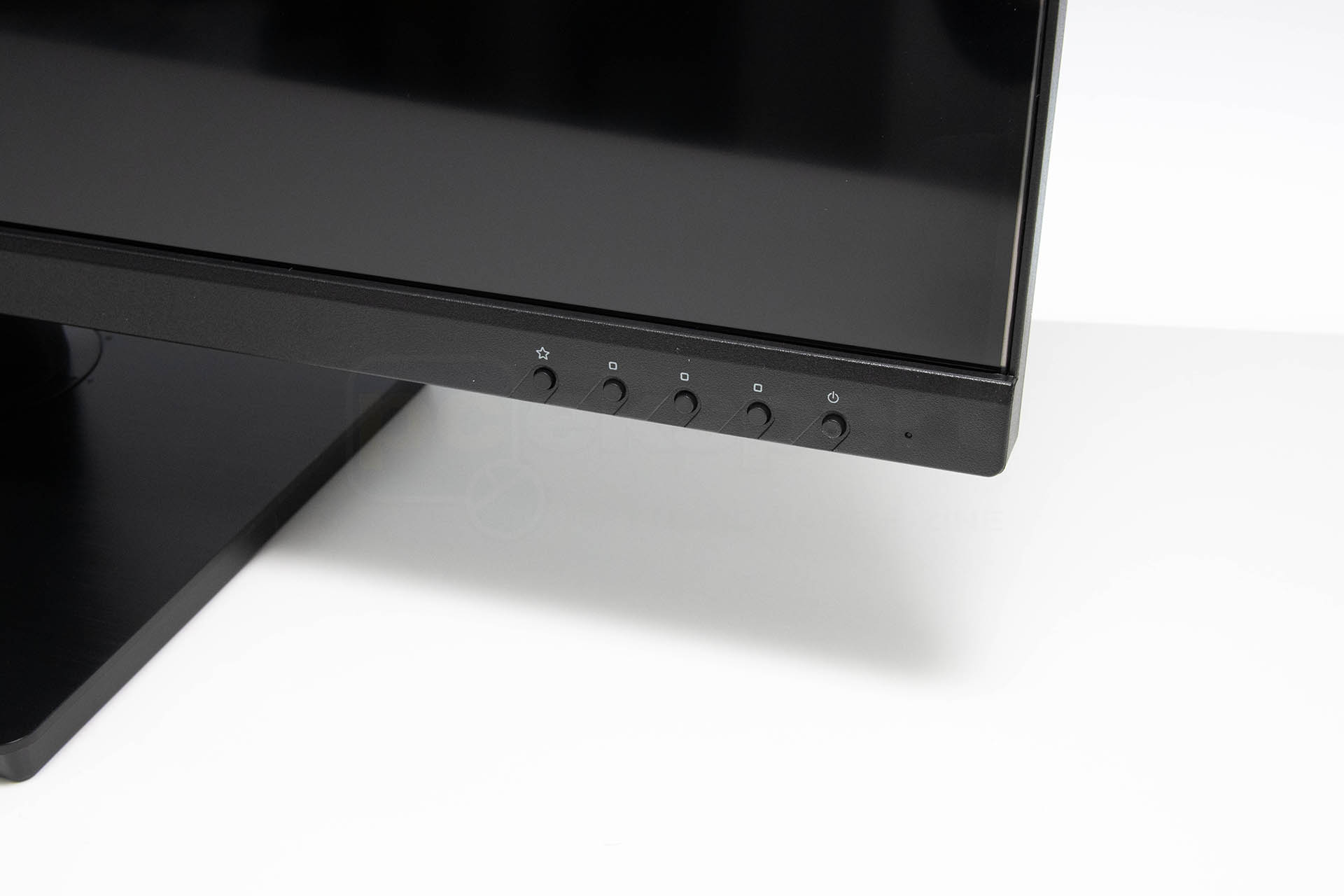

Tipke OSD-a se nalaze na prednjoj strani monitora. S lijeva na desno nalazimo Favorite key, tri obične tipke i Power tipku. U meniju one jasno poprimaju druge funkcije koje su prikazane na istom. Do tipaka se nalazi i jedna LED-ica koja signalizira rad.

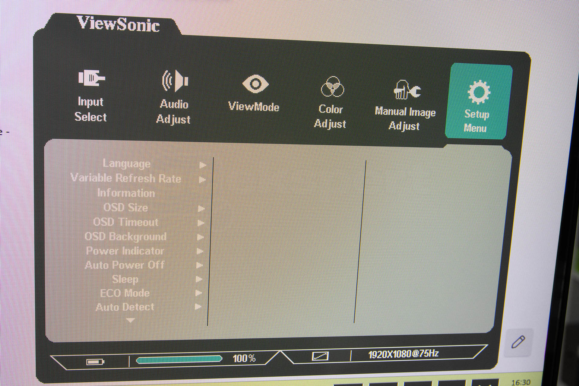

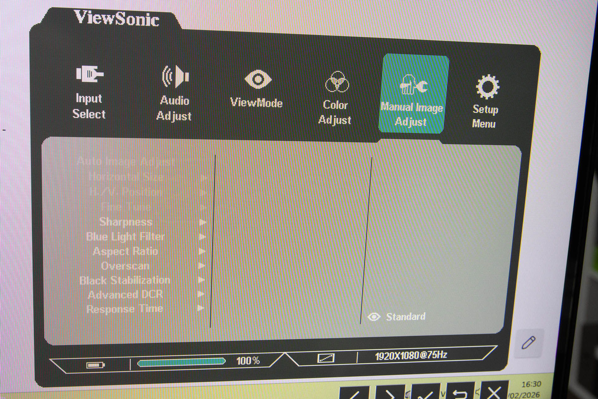

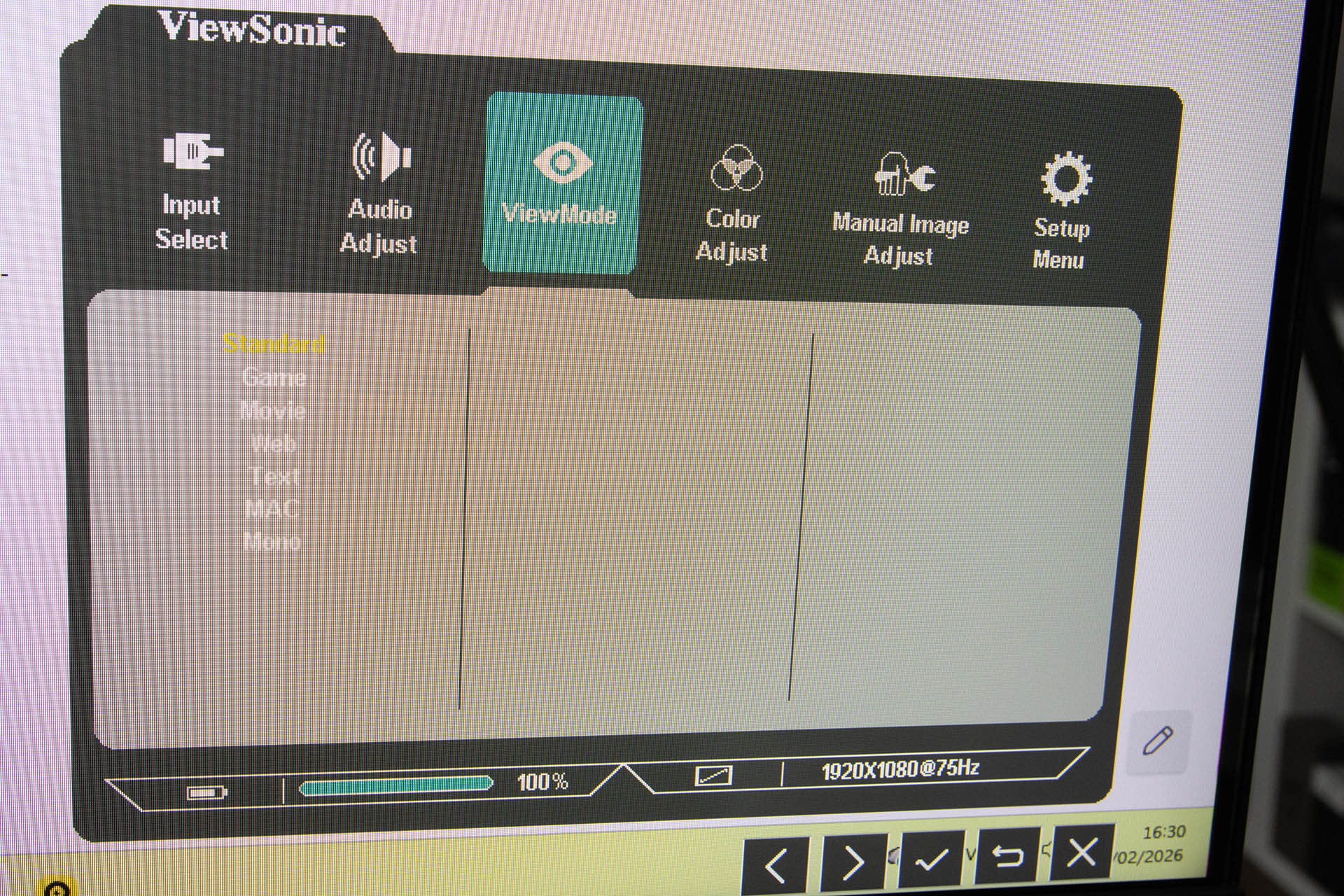

OSD meni je standardni za ViewSonicove poslovne monitore i sastoji se od šest glavnih izbornika – Input Select, Audio Adjust, View Mode, Color Adjust, Manual Image Adjust i Setup meni. Svatko tko je radio s ViewSonicovim OSD-om će se brzo snaći, a oni koji nisu će trebati malo upoznavanja. Sve je zapravo vrlo jednostavno i opcije su poznate. View mod nudi preddefinirane modove slike – Standard, FPS, RTS; MOBA, Movie, Web, Text, MAC i Mono.
Color Adjust nudi opcije za promjenu kontrasta, svjetline, temperature boje i opsega boja. Ručno podešenje slike uključuje oštrinu, plavi filtar, odnos stranica, stabilizaciju crne boje, napredni DCR i vrijeme odziva. Za kraj je ostao Setup meni koji nudi promjenu jezika, uključivanje VRR-a, informacije, veličinu, pozadinu i trajanje OSD-a, indikator snage, automatsko isključivanje, sleep i ECO mod.

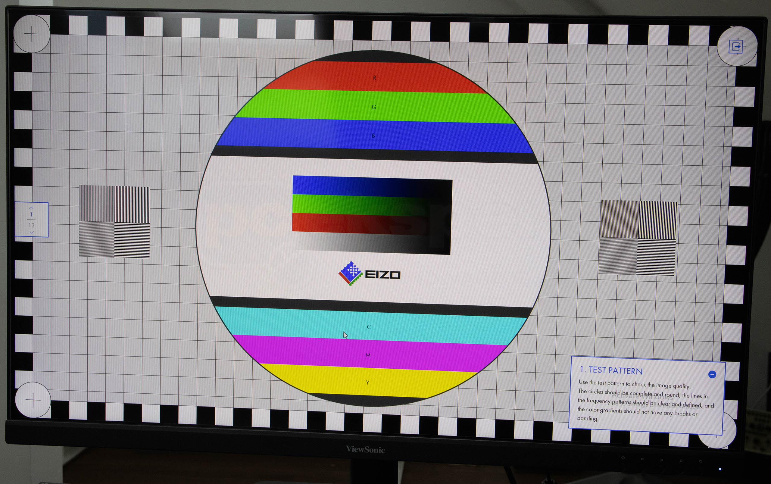

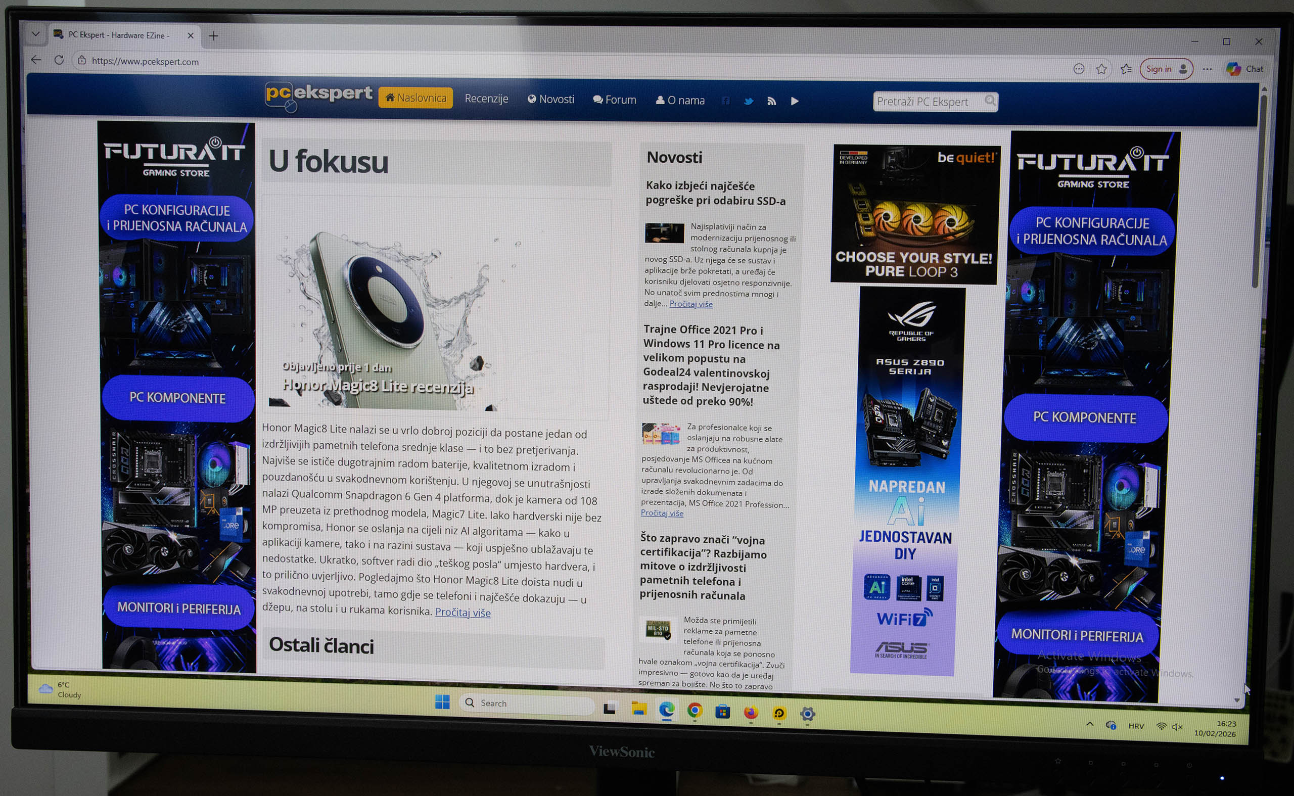

Panel je po svojim svojstvima tipičan pripadnik IPS obitelji koji donosi sve prednosti, ali i mane te tehnologije. Slika je relativno oštra (niska rezolucija), kutevi gledanja široki, prikaz boja solidan, a i odziv također. Nije riječ o brzom IPS-u, no on to ne treba ni biti za uredsku i općenito poslovnu upotrebu. Ima nešto primjetnog IPS glowa u tamnim scenama i crna mu boja baš i nije sjajna. Što se igranja tiče, i to je jasno moguće ako vas zadovoljava usko VRR područje od 48 do 75 Hz i nešto malo više vrijeme odziva (4 do 5 ms). Naravno, ne smije vam ni smetati lagani ghosting.

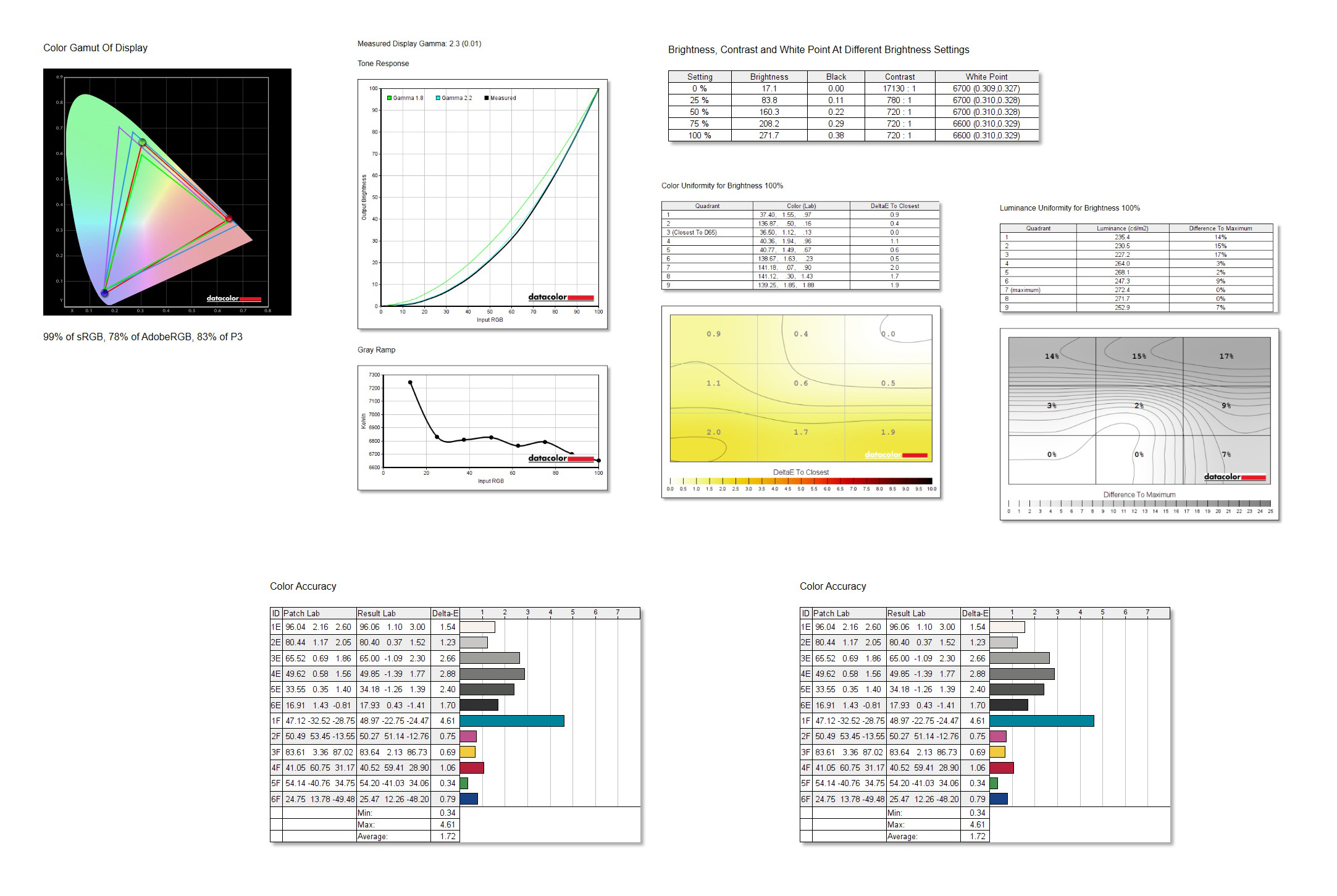

Mjerenja kolorimetrom Spyder 5 su pokazala pokrivenost od 99% sRGB-a, 78% AdobeRGB spektra i 83% P3 spektra boja što samo prosječne vrijednosti. Boje su mrvicu ispranije, ali će zadovoljiti za osnovni uredski rad i multimediju. Izmjerena krivulja Gamme je malo viša s vrijednošću krivulje od 2.3, a gray ramp se kretao u malo širem rasponu između 6600K i 7300K od 15 do 100% ulaznog RGB-a. Maksimalna izmjerena svjetlina je 271,7 cd/m2 što je i iznad obećanja tvornice. Kontrast je solidan s vrijednošću od 720:1, što je ipak nešto ispod tvorničkog obećanja. Bijela točka je solidno pozicionirana i na 6.600 kelvina je. Uniformiranost boja je zapravo jako dobra – maksimum je na 2,0 DeltaE u donjem lijevom kvadrantu panela. Uniformiranost pozadinskog osvjetljenja nije za pohvalu, s maksimalnih 17% odstupanja u gornjem desnom kutu. Općenito, cijeli gornji dio ekrana dosta odstupa. Na kraju dolazimo i do preciznosti prikaza boja koja je u prosjeku sasvim solidnih 1,72 DeltaE, a maksimum je na tamno zelenoj od 4,61 DeltaE. Najpreciznija je svijetlo zelena s 0,34 DeltaE. Za kraj, panel je zaslužio čistu četvorku. Bilo bi i malo više da uniformiranost pozadinskog osvjetljenja nije slabija.
