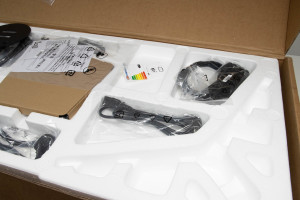

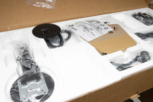

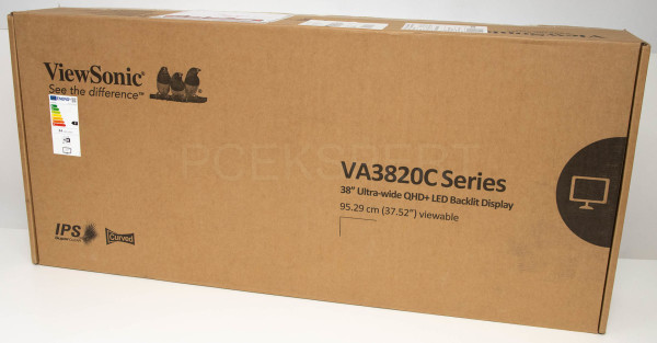

Monitor je pakiran u široku kartonsku kutiju smeđe boje, unutar koje je smješten u debeli stiropor zajedno sa svime što dolazi uz njega. Tako tu nalazimo jedan napojni kabel, AC/DC adapter snage 150 W, jedan HDMI 2.0 kabel, jedan DisplayPort v1.4 kabel, jedan USB Type-C kabel, jedan USB A/B v3.2 kabel za hub i vodič za brzi početak rada. Sve je lijepo upakirano u zasebne najlonske vrećice. Uz to, tu je i baza stalka koja se nalazi u kartonu, a ruka je smještena u najlonsku vrećicu. S obzirom na to da ovaj model još uvijek nije u ponudi uvoznika, ne znamo vrijedi li 24 ili 36-mjesečno jamstvo na njega, kao što je slučaj s drugim ViewSonic monitorima.

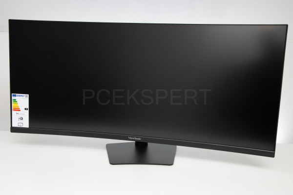

S obzirom na to da je riječ ultraširokom monitoru omjera stranica 21:9 takvo mu je i lice – široko. Ovo nije onaj najširi monitor kakvi su 32:9 super široki modeli, no i on je dosta širok i pogodan za CinemaScope sadržaj. Ipak, najčešće se ovaj format koristi za igre ili uredski posao, a VA3820C koji je danas pred nama je primarno uredski monitor. Jednostavnog je dizajna, s uska tri ruba, i malo širim donjim. Donosi i 2300R zakrivljenost, tj. radijus zakrivljenosti je 2,3 metra, što je pogodnije za poslovnu i kućnu primjenu nego za igranje koje zahtijeva manji radijus radi bolje uronjenosti u sadržaj. Dijagonala od čak 38 inča mu donosi veliku širinu i potrebno je smjestiti ga na adekvatno široki stol te osigurati dovoljno prostora sa svih strana.

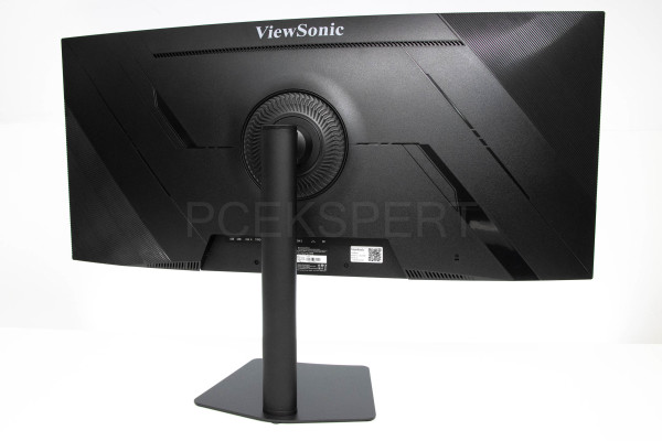

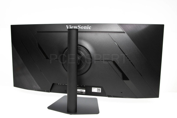

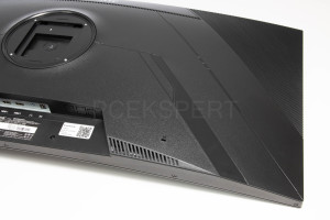

Monitor je pretežno napravljen od plastike, solidno je sklopljen i dovoljno čvrst. Baza je metalna i nosač su metalni, a ergonomija je solidna. Dimenzije monitora bez stalka su 897,5 x 398,5 x 105,9 milimetara, a sa stalkom 897,5 x 377,2~507,2 x 237,8 milimetara. Masa bez stalka je 7,2 kilograma, a sa stalkom to raste na 9,4 kilograma. Baza stalka je dovoljno široka, ima gumene nožice i pruža monitoru jako dobru stabilnost na svim površinama. Stražnja strana monitora je kao i njegov ostatak, crna, a prošarana je različitim elementima pa i nije tako dosadna. Na vrhu se nalazi i bijeli veliki natpis ViewSonic.
Što se ergonomije tiče, po dimenzijama ste mogli vidjeti da mu visinu možemo mijenjati u hodu od 130 milimetara, pa će lako biti naći idealnu poziciju za rad a da ne ovisite o visini stola, stolice ili vašoj visini. Uz to, monitoru možemo mijenjati i nagib od -5°do 15°, a možemo ga i okretati oko vertikalne osi za ukupno 60°. Time je pokriveno manje više sve što se ergonomije tiče, dok bi recimo pivotiranje ionako bilo nemoguće zbog širine monitora.

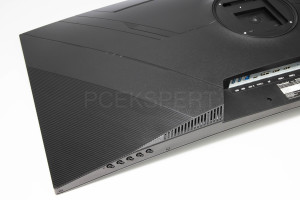

Na donjoj se strani monitora s desne strane (gledano sprijeda) nalazi pet plastičnih tipaka koje služe za uključivanje i isključivanje monitora kao i kretanje kroz OSD meni. Tipke su manje i teže za stisnuti pa nisu najspretnije za korištenje, no jednom kad se priviknete i to će biti laka zadaća. Na suprotnoj strani, ali ne na dnu nego malo iznad, nalazi se Kensington Lock. Također, na obje strane oko proreza za stražnji I/O panel nalaze se i rešetke iznad kojih se nalaze dva zvučnika svaki snage 2,5 W. Zvuk koji proizvode će biti dovoljan za osnovne stvari, a za malo veći užitak je ipak potrebno nabaviti ili eksterne zvučnike ili slušalice.

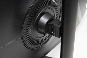

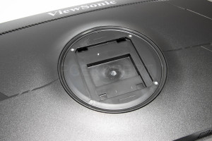

Na stražnjoj se strani monitora nalaze i četiri rupe s navojima za VESA 100 x 100 kompatibilnost, a tu je i prihvatni dio za stalak. Ovaj dio je plastičan i ne ulijeva preveliko povjerenje, a i lako se ošteti prilikom postavljanja nosača stalka koji je metalan. Ujedno, i taj nosač malo teže nasjeda na svoje mjesto, pa je potrebno povući ručicu mehanizma za izbacivanje i tako ua uglaviti. Ovo nije najspretnije riješeno, i ViewSonic to na drugim modelima radi bolje.

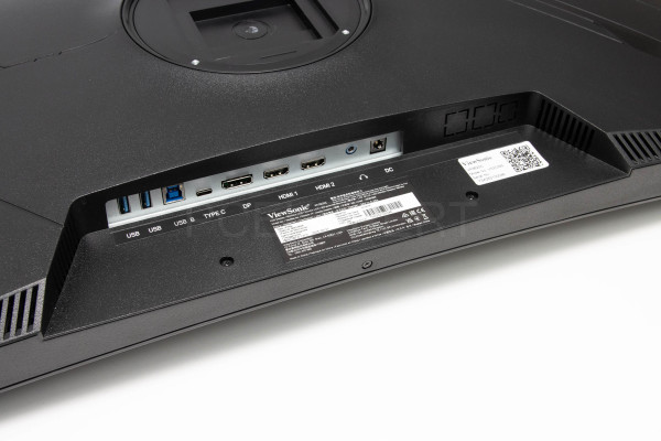

Na stražnjem je panelu situacija vrlo pregledna. S lijeva na desno, tu su dva USB-A downstream porta za spajanje uređaja, zatim USB-B upstream port za spajanje monitora na računalo, jedan USB-C port koji podržava DisplayPort Alt mod rada kao i 96 W punjenje, zatim jedan DisplayPort 1.4, dva HDMI 2.0 porta, jedan 3,5-milimetarski audio jack i na kraju je ulaz za eksterno napajanje. I po portovima vidimo da ovo nije monitor za igrače, nego više uredsku primjenu.

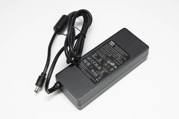

AC/DC adapter je eksterni, proizvođača Channnel Well Technology i snage je 150 W. I premda monitoru u najgorem slučaju ne treba više od oko 40 W, funkcija punjenja drugih uređaja putem USB-C porta snagom od 96 W zahtijeva ovako snažan adapter. Proizvođač navodi dvije ECO potrošnje od 26 i 29 W, tipičnu potrošnju od 32 W i maksimalnu od 39 W. Stand-by potrošnja je pola vata. Adapter se u radu ne zagrijava previše, osim ako nemate spojen primjerice prijenosnik na USB-C adapter kojem se puni baterija.

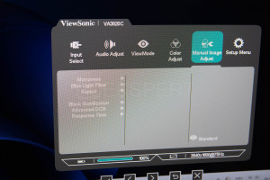

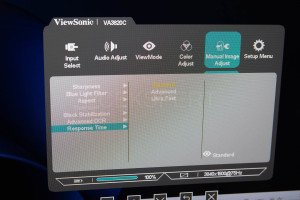

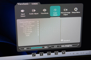

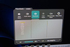

OSD meni je standardni za ViewSonicove poslovne monitore i sastoji se od šest glavnih izbornika – Input Select, Audio Adjust, View Mode, Color Adjust, Manual Image Adjust i Setup meni. Svatko tko je radio s ViewSonicovim OSD-om će se brzo snaći, a oni koji nisu će trebati malo upoznavanja. Sve je zapravo vrlo jednostavno i opcije su poznate. View mod nudi preddefinirane modove slike – Standard, FPS, RTS; MOBA, Movie, Web, Text, MAC i Mono. Color Adjust nudi opcije za promjenu kontrasta, svjetline, temperature boje, opsega boja i uključenje HDR 10 opcije. Ručno podešenje slike uključuje oštrinu, plavi filtar, odnos stranica, stabilizaciju crne boje, napredni DCR i vrijeme odziva. Za kraj je ostao Setup meni koji nudi promjenu jezika, uključivanje VRR-a, informacije, veličinu, pozadinu i trajanje OSD-a, indikator snage, automatsko isključivanje, sleep i ECO mod.

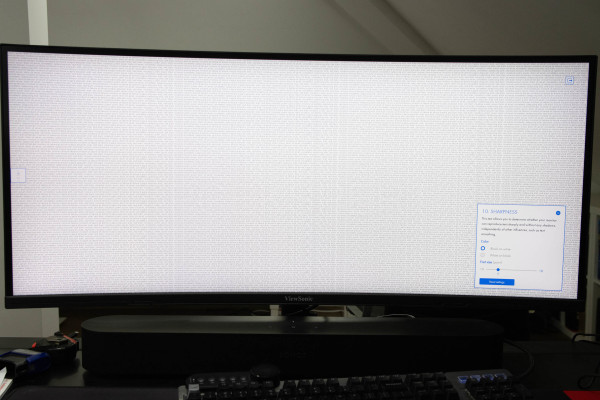

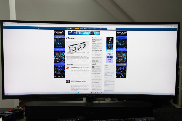

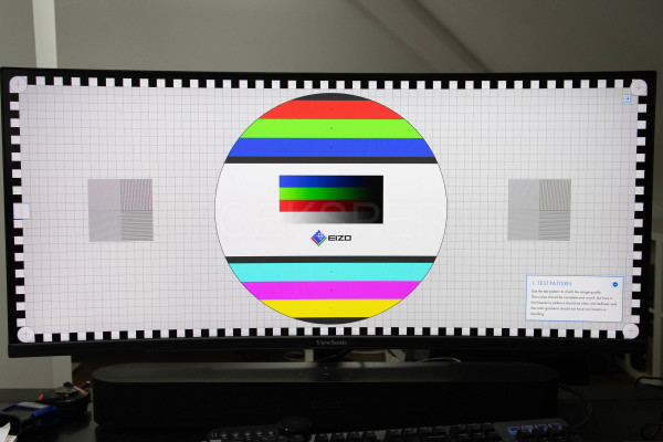

Panel je kao što smo u uvodu napisali IPS tehnologije, nazivne dijagonale je 38 inča, a vidljivog je područja 37,5 inča. Rezolucija panela je 3.840 x 1.600 piksela (WQHD+), uz razmak između piksela od 0,229 x 0,229 milimetara. Površina panela je Anti-glare, a premaz je tvrdoće 3H. Panel je 10-bitni, tj. 8-bitni + A-FRC) i u stanju je prikazati 1,07 milijardi boja. Proizvođač navodi pokrivenost gamuta boja od 95% za NTSC, 100% za sRGB i 98% za DCI-P3. Statički omjer kontrasta je 2.000:1, odziv je 4,785 milisekundi (GTG w/OD), a stopa osvježenja je 75 Hz uz podršku za VRR. Pozadinsko osvjetljenje je LED, a maksimalna svjetlina je 300 cd/m2. Monitor podržava i HDR10. Kutevi gledanja su široki kao i kod svakog IPS-a (178°/178°). Panel ima i Flicker Free tehnologiju, kao i hardversko te softversko Low Blue Light rješenje.
Panel je po svojim svojstvima tipičan pripadnik IPS obitelji koji donosi sve prednosti, ali i mane te tehnologije. Slika je iznimno oštra, kutevi gledanja široki, prikaz boja solidan, a i odziv također. Nije riječ o brzom IPS-u, no on to ne treba ni biti za uredsku i općenito poslovnu upotrebu. S druge strane, ima nešto primjetnog IPS glowa u tamnim scenama i crna mu boja baš i nije sjajna. Sve to već o ovom panelu znamo i ipak ga mnoštvo ljudi koristi i sasvim su zadovoljni. Takav je slučaj i s VA3820C monitorom, slika u potpunosti zadovoljava za rad, dobrog je kontrasta i dovoljno svijetla. Ako ste osjetljivog oka primijetit će te možda neke nedostatke koje smo mi prepustili našem mjernom instrumentu što možete vidjeti u sljedećem poglavlju. Što se igranja tiče, i to je jasno moguće ako vas zadovoljava usko VRR područje do 75 Hz i nešto malo više vrijeme odziva (oko 5 ms). Naravno, ne smije vas ni smetati lagani ghosting.
Rezultati mjerenja

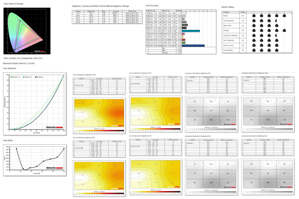

Mjerenja kolorimetrom Spyder 5 su pokazala pokrivenost od 100% sRGB-a, 91% AdobeRGB spektra i 95% P3 spektra boja što su sasvim solidne vrijednosti. Boje su bogate, slika je oštra i živa. Izmjerena krivulja Gamme je malo viša s vrijednošću od 2.3 krivulju, a gray ramp se kretao u uskom rasponu između 6720K i 6880K od 15 do 100% ulaznog RGB-a. Maksimalna izmjerena svjetlina je 267,2 cd/m2 što je niže od obećanja ali u praksi sasvim dovoljno. Kontrast je zadovoljavajuće visok s vrijednošću od 1060:1, iako je to tek polovica tvorničkog obećanja. Bijela točka nije idealno pozicionirana i na malo viših je 7.000 kelvina. Uniformiranost boja nije sjajna no nije ni jako loša – maksimum je na 5,8 DeltaE u desnom rubu monitora. Također, ni uniformiranost pozadinskog osvjetljenja nije za pohvalu, s maksimalnih 15% odstupanja pri dnu ekrana u središnjem dijelu. Na kraju dolazimo i do preciznosti prikaza boja koja je u prosjeku sasvim solidnih 1,52 DeltaE, no makismumi na plavoj i tirkiznoj boji od 5,32 i 4,2 DeltaE nisu sjajni. Najpreciznija je žuta s 0,31 DeltaE. Za kraj, panel je zaslužio čistu četvorku.
