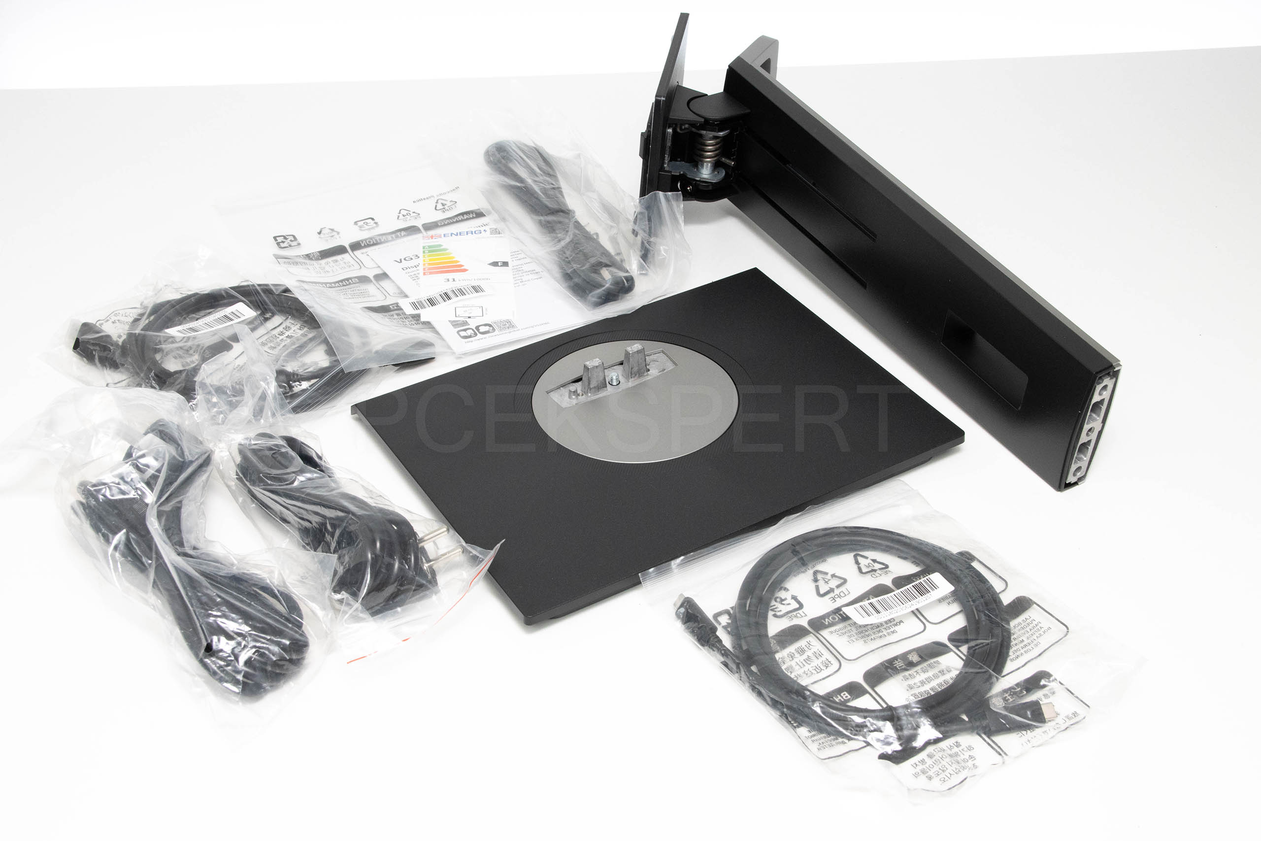

Baš kao i VG3457CV, i VG3456C dolazi u povećoj kartonskoj kutiji, unutar koje je odlično zaštićen debelim kartonskim pregradama kao i zaštitnom vrećom. Uz njega dolazi i postolje u dva dijela, kao i napojni kabel (AC/DC sklop je u monitoru), HDMI kabel, USB Type C kabel s Type A adapterom te brzi vodič za korisnike. Sve je lijepo i uredno složeno te adekvatno zaštićeno. Proizvođač na monitor daje tri godine ograničenog jamstva na dijelove, posao i pozadinsko osvjetljenje. Postolje dolazi u dva dijela, a dovoljno je masivno i čvrsto kako bi ovaj ipak dosta težak monitor adekvatno držalo. Postolje je metalno, djelomično “obučeno” u plastiku, i tool-less je tipa. Montaža je jednostavna, a nosač omogućava i sasvim solidnu ergonomiju. Monitor je tako moguće okretati oko vertikalne osi (120°), po visini s hodom od 110 milimetara te ga naginjati naprijed/nazad između -5°i +40°.

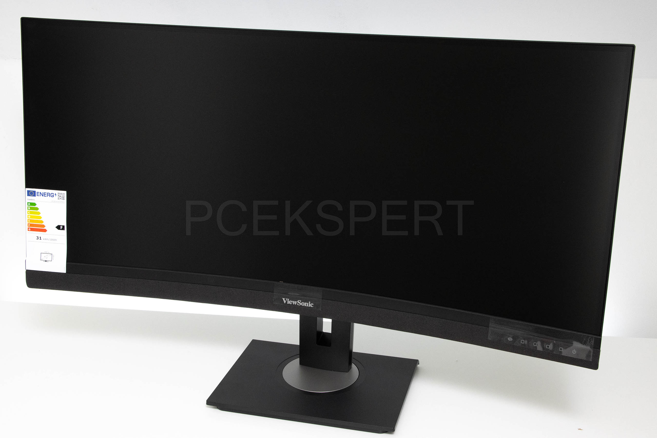

Ovo će biti brzi pregled i test onoga što ovaj monitor donosi, jer je vrlo sličan VG3457CV modelu kojeg smo testirali. VG3456C je kao i jači model napravljen u potpunosti od plastike, i to visoke kvalitete te je uzorno i sklopljen. Sve je vrlo čvrsto, a završna obrada je na visokom nivou. S obzirom na to da je riječ o velikoj dijagonali od 34 inča, proizvođač se odlučio za zakrivljenje od 1500R. To znači da mu je zakrivljenost u radijusu od 1.500 milimetara, tj. 1,5 metara. 1000R je najprirodnija zakrivljenost, ali i na 1500R je sasvim ugodno raditi. Monitor je klasičnog dizajna, s debljim donjim rubom napravljenim od tkanine, te uskim bočnim i gornjim rubovima.

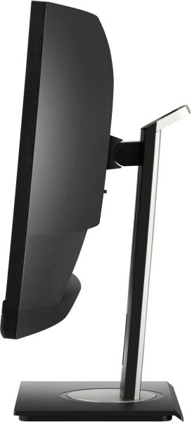

Sa stražnje strane je monitor ugodan za pogled pa će lijepo stajati u kakvom uredu na radnom stolu i s velikom dijagonalom, te srebrnom pozadinom nosača privlačiti poglede. Dimenzije s postoljem su mu 808 x 423,4 – 533,4 x 217 milimetra, a masa mu je 9,1 kilogram. Potreban će vam dakle biti oveći radni stol kako bi ga udobno smjestili. Bez postolja su dimenzije 807 x 388 x 116 milimetra a masa mu je 6,7 kilograma, što je bitno ako ga postavljate na zidni nosač ili ruku za monitor.
Na vrhu se stalka nalazi i metalna ručka s natpisom VG Collection koji naglašava kako je monitor dio WorkPro obitelji poslovnih monitora iz ViewSonica. Ta ručka osim vizualne funkcije ima i onu praktičnu jer uz pomoć nje možete nositi monitor za slučaj da ga želite premjestiti.

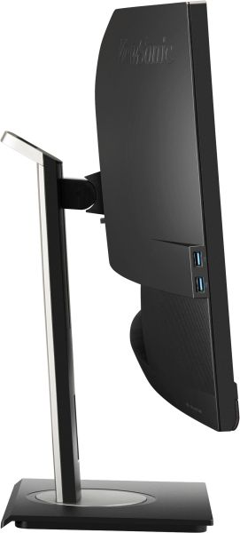

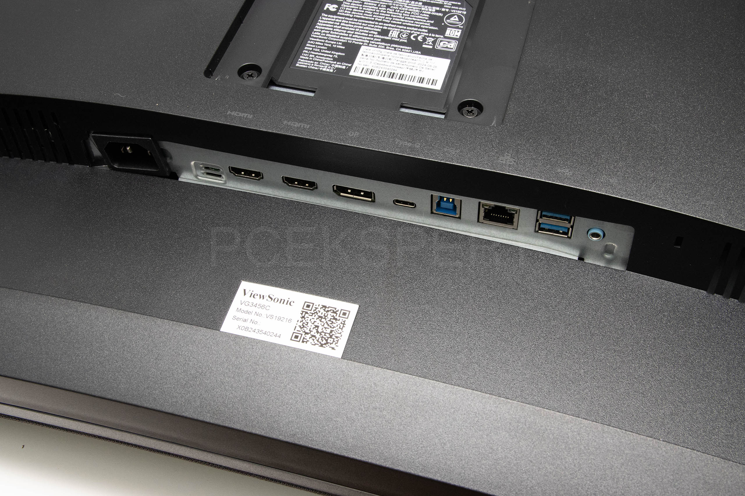

Monitor je iznimno svestran i po pitanju I/O mogućnosti, pa tako na donjoj lijevoj strani (ako gledamo sprijeda) nalazimo dva downstream USB-A 3.0 porta, jedan downstream USB Type-C 15 W port i jack za slušalice. Na stražnjem se panelu nalaze dva HDMI 2.0 porta, jedan Display Port 1.2, jedan USB Type-C upstream port koji služi za transfer podataka, audio i video signala ali ima i mogućnost napajanja drugih uređaja snagom do 98 W. Tu je još i RJ45 port za mrežnu povezivost, kao i dva downstream USB-A 3.0 porta. Monitor dakle ima i USB hub sa sasvim pristojna četiri USB-A i jednim USB-C portom. Monitor se napaja direktno iz mreže, a maksimalno može trošiti do 46,72 W. U normalnom radu troši oko 38,53 W.

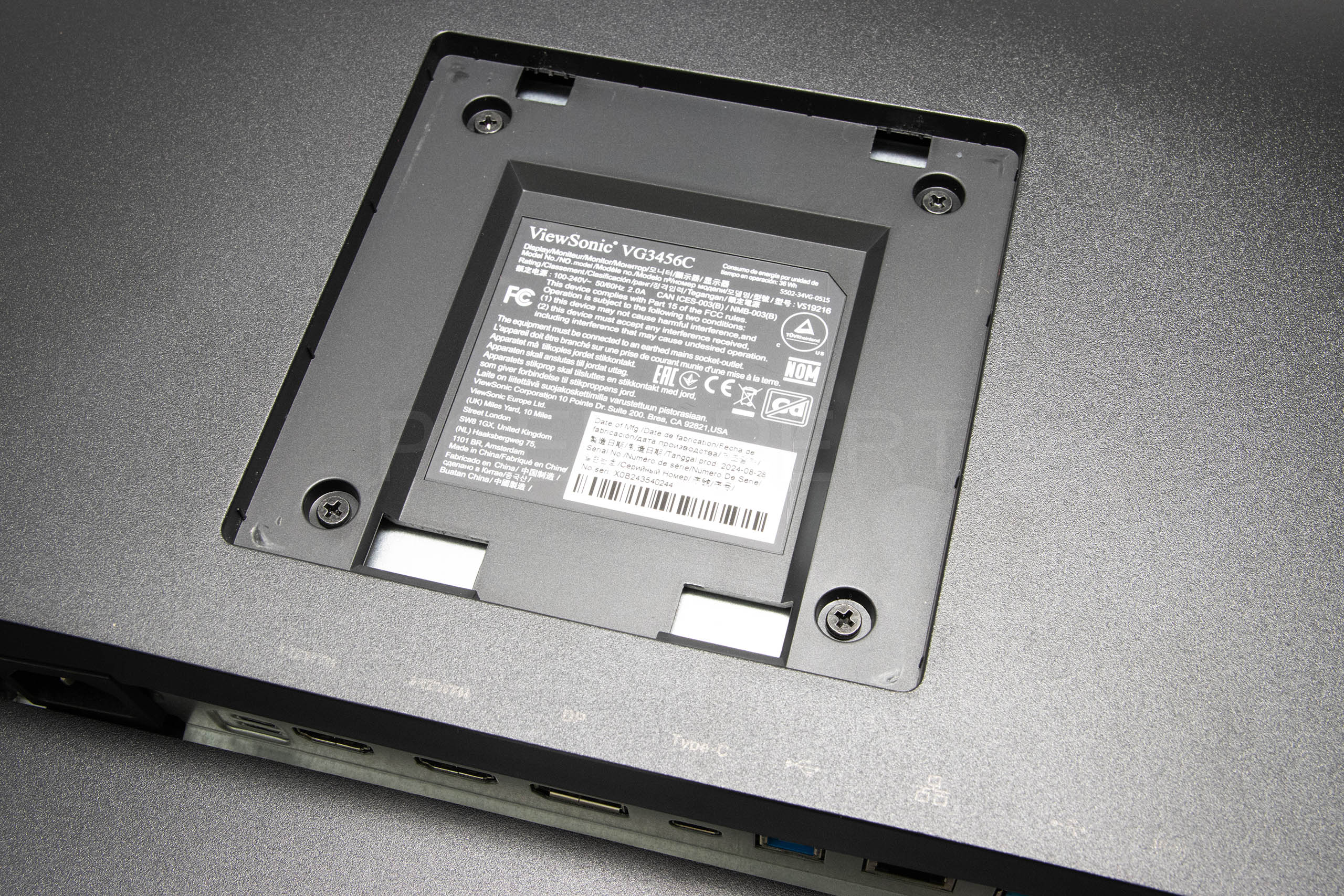

Monitor podržava i VESA 100 x 100 standard, te ga je moguće montirati na zidni ili stolni nosač. Baš kao i jači VG3457CV model, i ovaj na donjoj desnoj se strani ima šest tipaka osjetljivih na dodir kojima pozivamo različite funkcije, ali i upravljamo OSD menijem. Prva tipka je za uključivanje i isključivanje monitora, a ostale su za manipulaciju OSD-om, te su drugačije označene nego na 57CV modelu. OSD je jednostavan za korištenje, tipičan je za Viewsonicove monitore i nudi mnoštvo opcija.

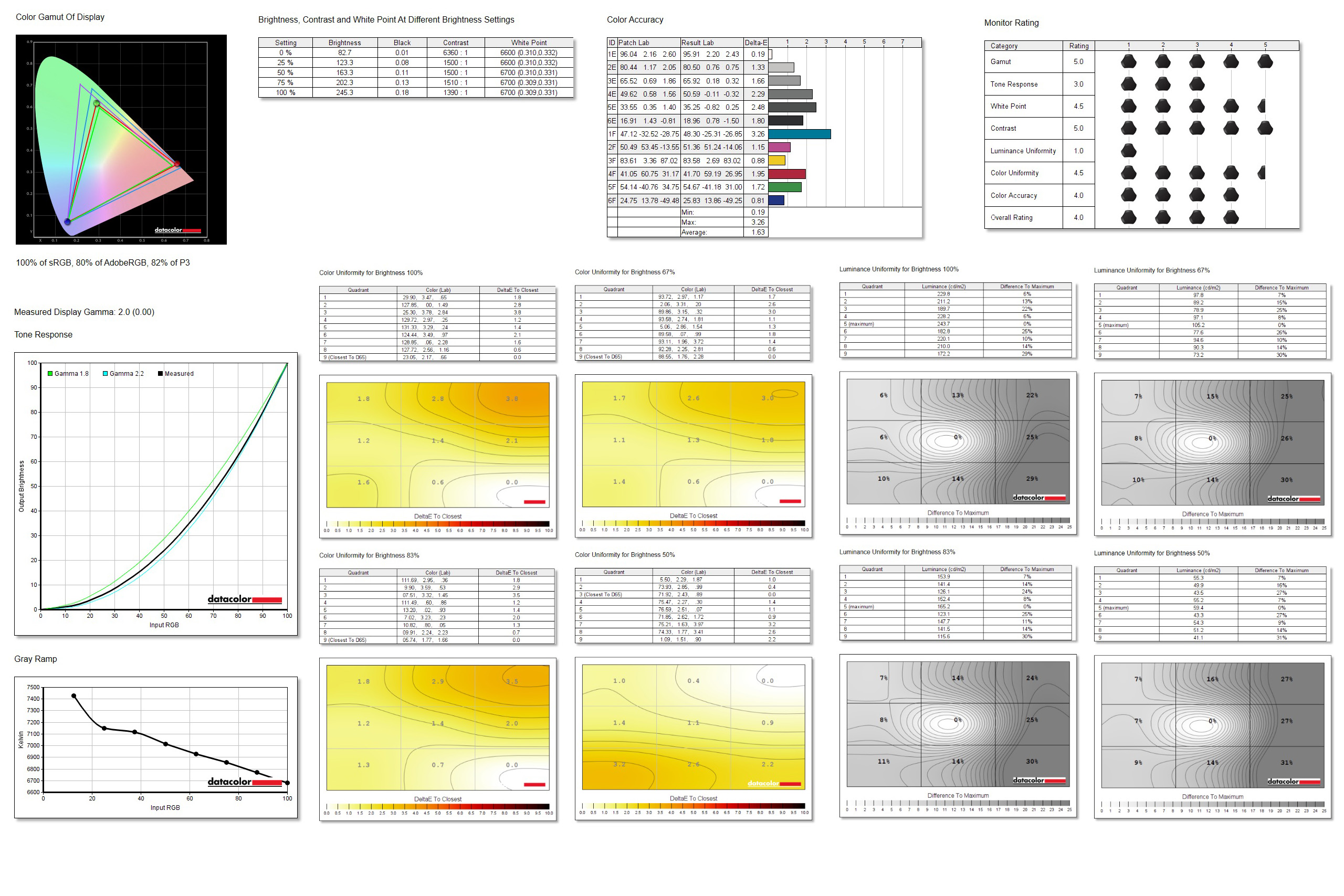

Mjerenja kolorimetrom Spyder 5 su pokazala pokrivenost od 100% sRGB, 80% AdobeRGB spektra i 82% P3 spektra boja što su solidne vrijednosti. Boje su zadovoljavajuće bogate, i slika je oštra i živa. Izmjerena krivulja Gamme ne prati najidealnije 2.2 krivulju, već je izmjereno nižih 2.0, a gray ramp se kretao u velikom rasponu između 7450K i 6900K od 25 do 100% ulaznog RGB-a. Maksimalna izmjerena svjetlina je samo 245,3 cd/m2 što je debelo ispod tvorničkog podatka od 400, te je ujedno i malo niža od VG3457CV. Kontrast od 25 do 100% svjetline je iznosio oko 1500 do 1390:1, što je dosta niže od obećanih 3000:1, no dosta bolje nego kod VG3457CV. Bijela točka je bila na solidnih 6.700 kelvina. Uniformiranost boja je jako dobra i maksimalno odstupanje je bilo od 3,8 delta! Uniformiranost poboljšava kako smanjujemo jačinu osvjetljenja, pogotovo u kutovima. Uniformiranost pozadinskog osvjetljenja je jako loša maksimalnim odstupanjem od čak 30% na desnom rubu monitora pri 83% osvjetljenja, te nešto raste kako smanjujemo snagu pozadinskog osvjetljenja. Brojke su to koje ne obećavaju. Na kraju dolazimo do preciznosti prikaza boja koja je bolja nego kod VG3457CV. Maksimalni Delta E je iznosio 3,26 Delta-E na jednoj od zelenih nijansi, a minimalni 0,19 na sivoj. Prosjek je sasvim solidnih 1,63 deltaE. Ukupno gledano, ovaj je ekran zaslužio ocjenu od 4 po mjerenim vrijednostima, s najslabijom ocjenom na pozadinskom osvjetljenju – jedinica! Ipak, ovo je za pola ocjene iznad VG3457CV. Generalno je slika sasvim solidna, no fali malo jačine pozadinskog osvjetljenja, kao i bolje uniformiranosti istog. Oni zahtjevniji i oštrijeg oka neće biti zadovoljni. Isprobali smo i igranje i ovdje je panel kao i kod VG3457CV bio adekvatno brz, no s izraženijim ghostingom pa i overshootom. Ipak, u nuždi se možete i poigrati a slika će biti glatka zbog promjenjive stope osvježenja.
