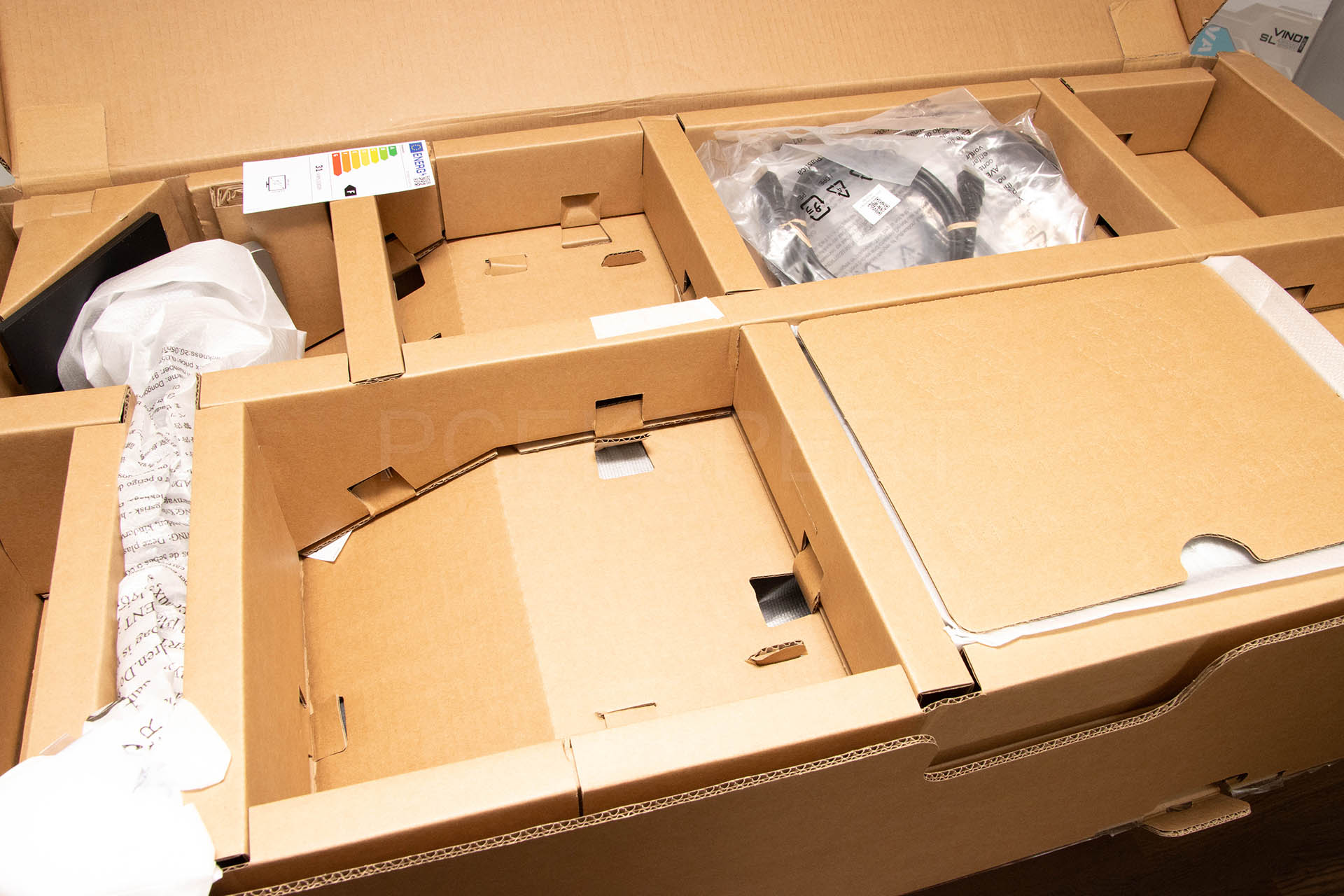

Monitor dolazi u povećoj kartonskoj kutiji, unutar koje je odlično zaštićen debelim kartonskim pregradama kao i zaštitnom vrećom. Uz njega dolazi i postolje u dva dijela, kao i napojni kabel (AC/DC sklop je u monitoru), HDMI kabel, USB Type C kabel s Type A adapterom te brzi vodič za korisnike. Sve je lijepo i uredno složeno te adekvatno zaštićeno. Proizvođač na monitor daje tri godine ograničenog jamstva na dijelove, posao i pozadinsko osvjetljenje.

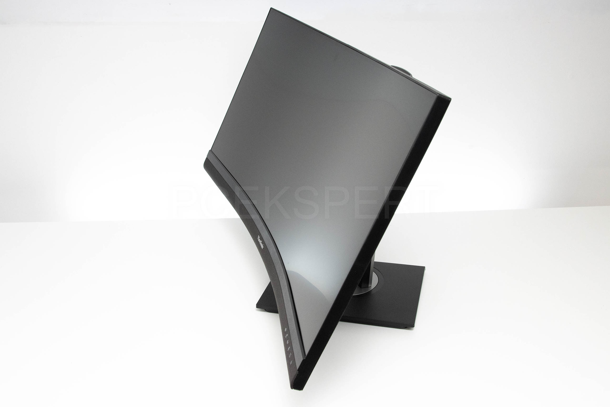

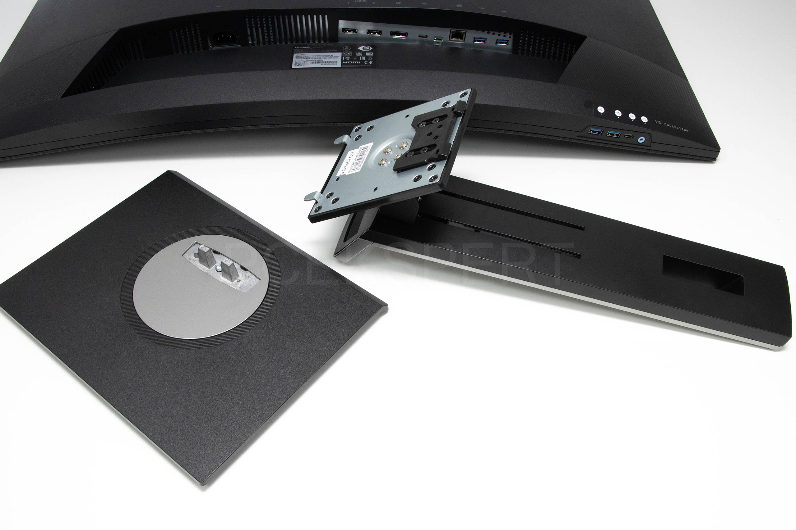

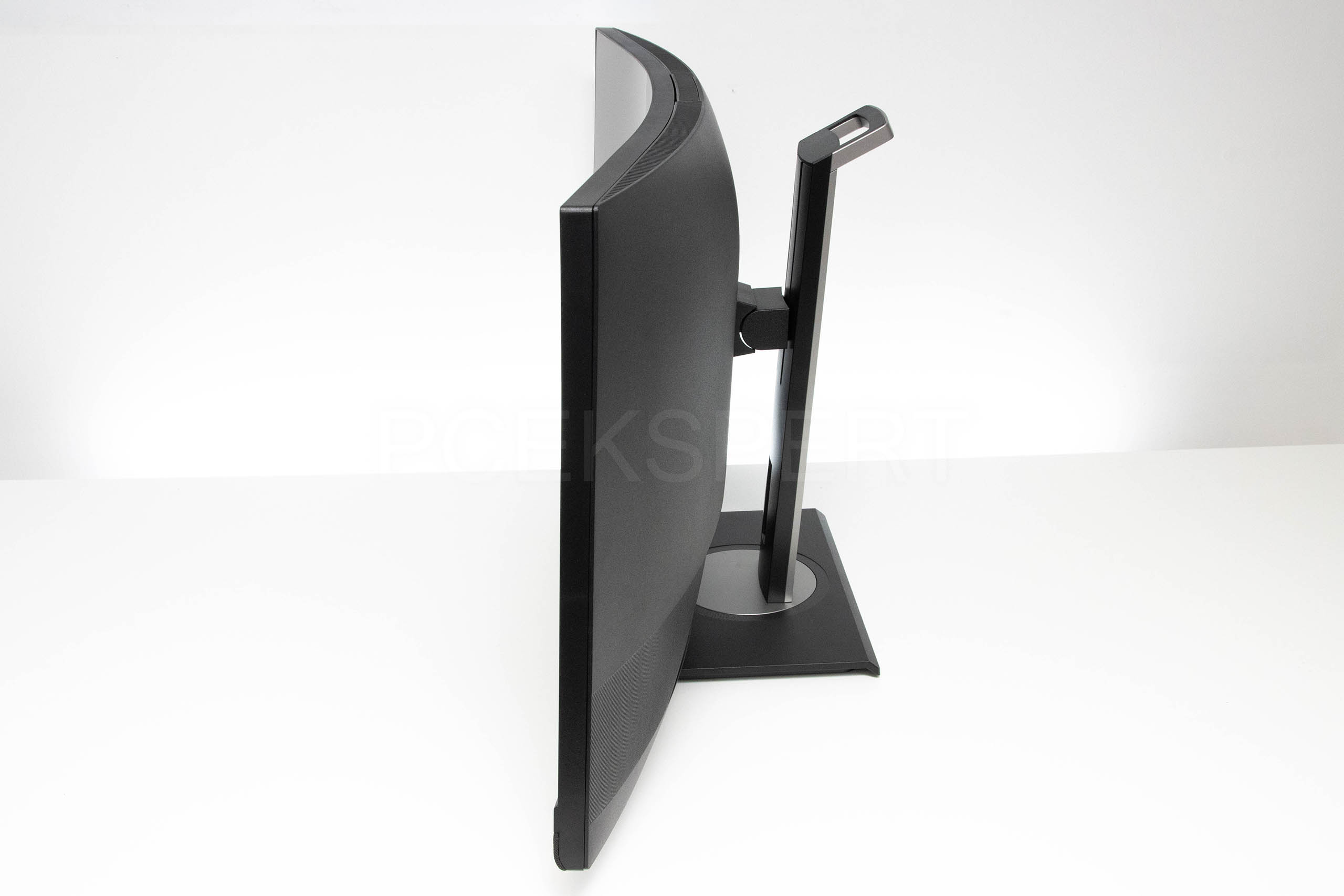

Postolje dolazi u dva dijela, a dovoljno je masivno i čvrsto kako bi ovaj ipak dosta težak monitor adekvatno držalo. Postolje je metalno, djelomično “obučeno” u plastiku, i tool-less je tipa. Montaža je jednostavna, a nosač omogućava i sasvim solidnu ergonomiju. Monitor je tako moguće okretati oko vertikalne osi (120°), po visini s hodom od 110 milimetara te ga naginjati naprijed/nazad između -5°i +40°.
Opis

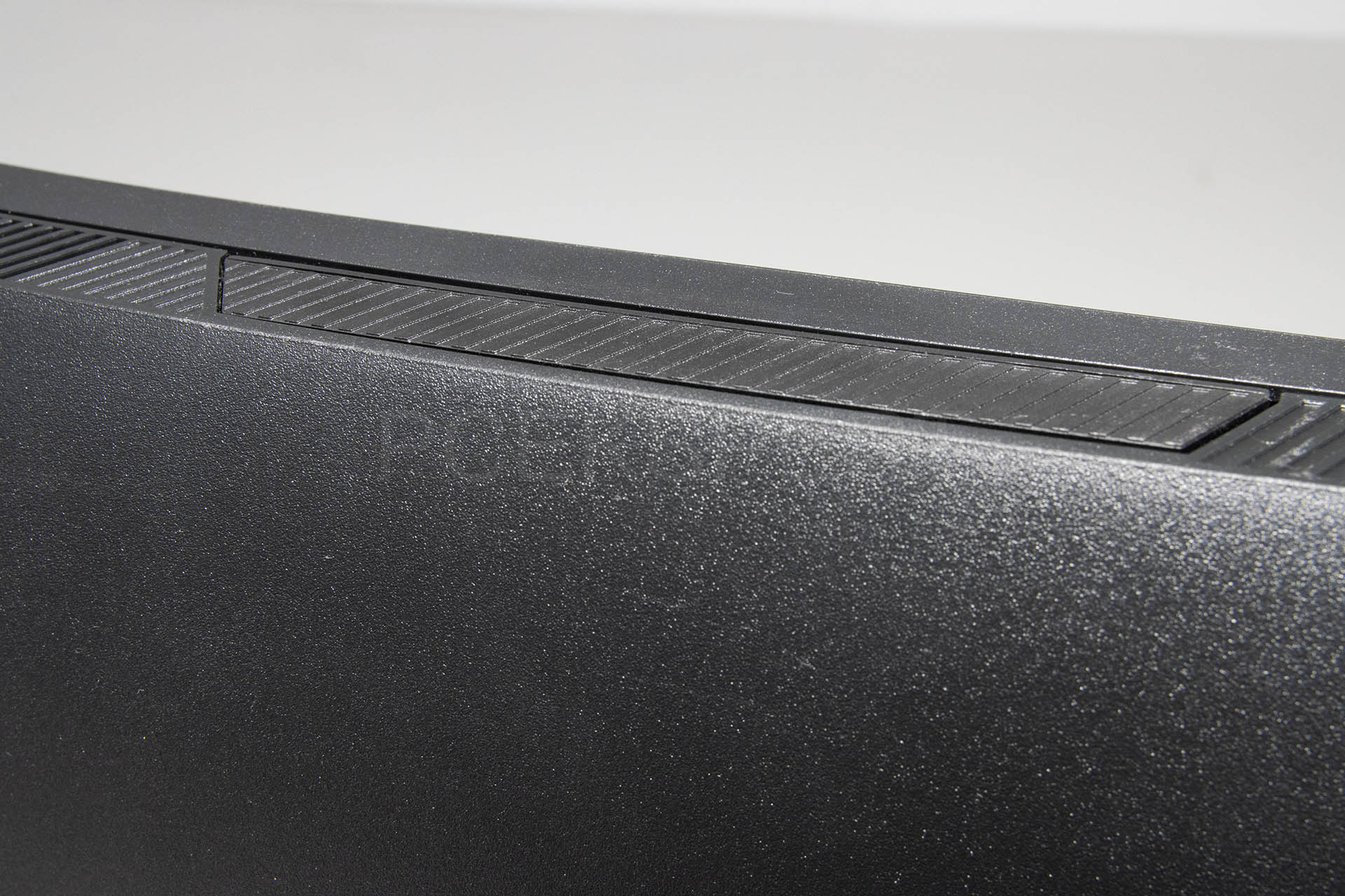

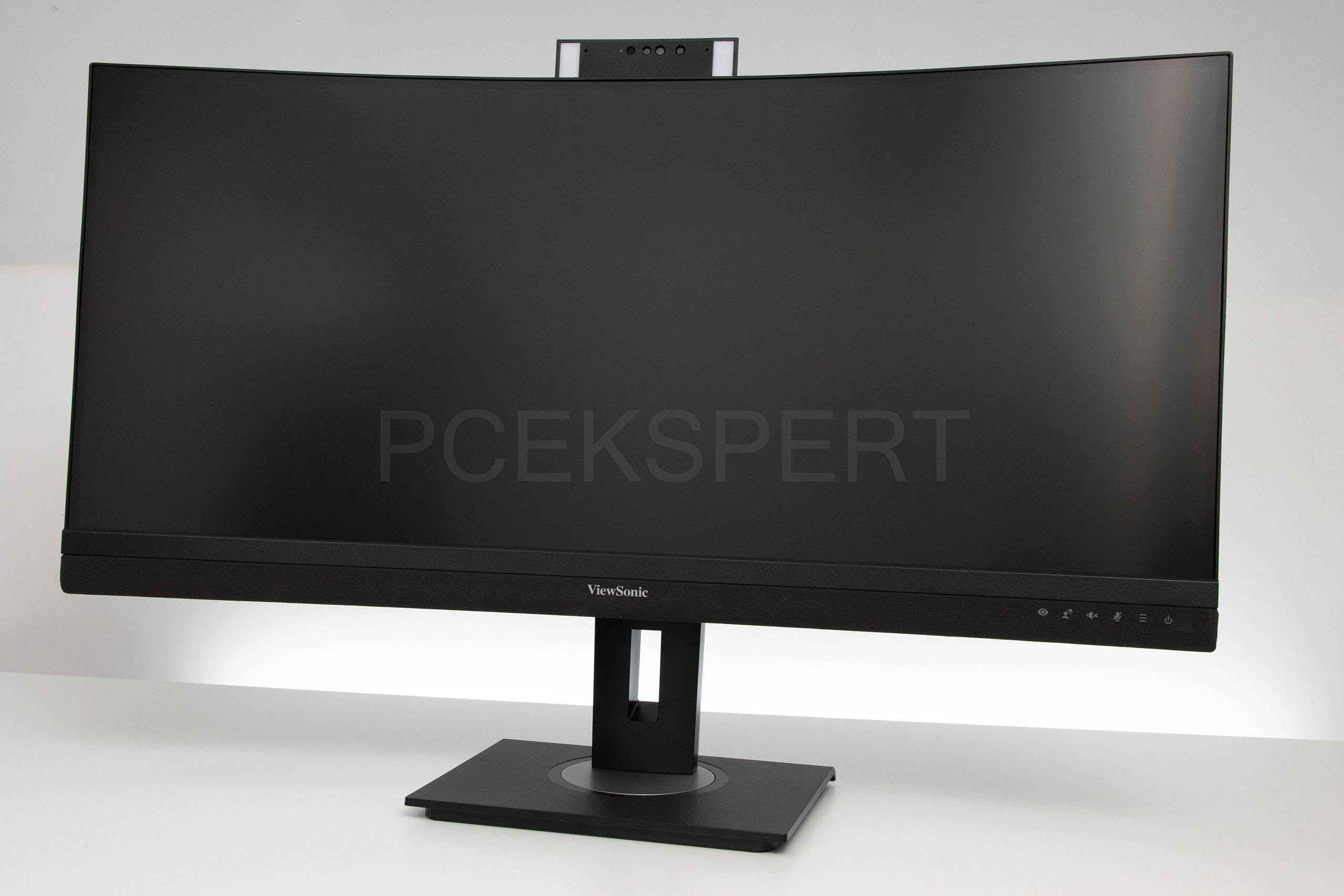

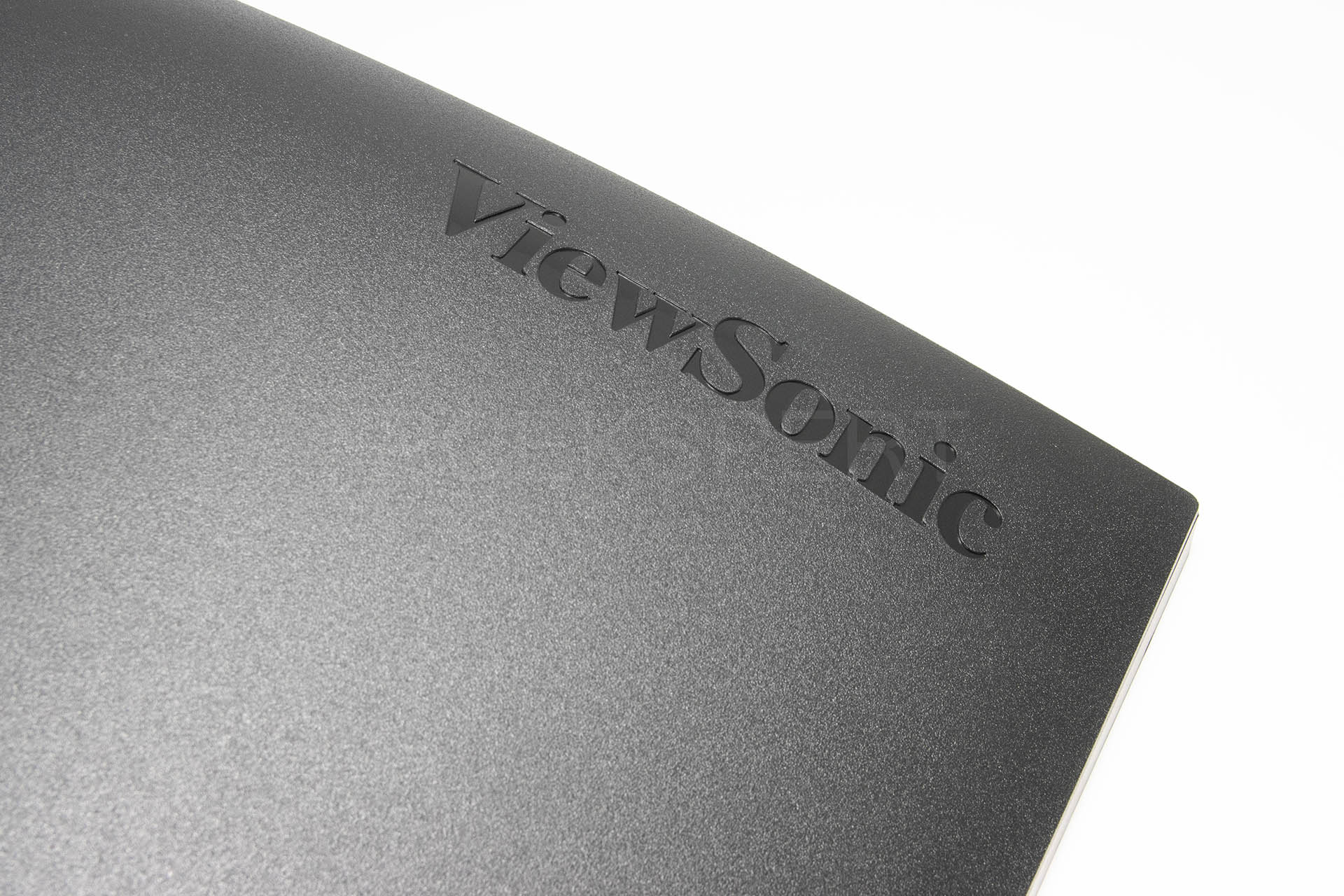

VG3457CV je napravljen u potpunosti od plastike, i to visoke kvalitete te je uzorno i sklopljen. Sve je vrlo čvrsto, a završna obrada je na visokom nivou. S obzirom na to da je riječ o velikoj dijagonali od 34 inča, proizvođač se odlučio za zakrivljenje od 1500R. To znači da mu je zakrivljenost u radijusu od 1.500 milimetara, tj. 1,5 metara. 1000R je najprirodnija zakrivljenost, ali i na 1500R je sasvim ugodno raditi. Monitor je klasičnog dizajna, s debljim donjim rubom napravljenim od tkanine, te uskim bočnim i gornjim rubovima. Na samom se vrhu nalazi i pop-out klaster web kamere, IR kamere, mikrofona i LED-ica za osvjetljenje.

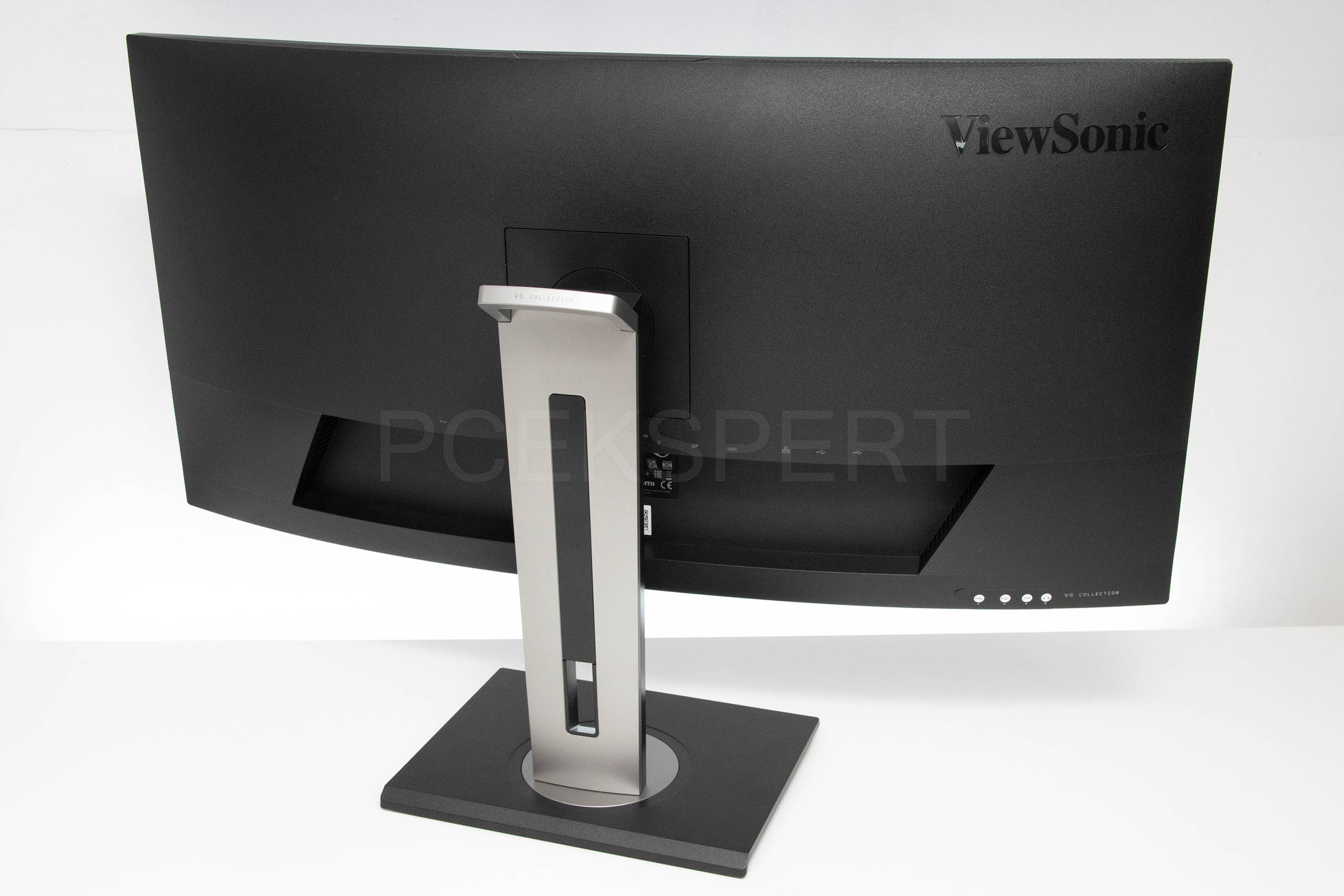

Sa stražnje strane je monitor ugodan za pogled pa će lijepo stajati u kakvom uredu na radnom stolu i s velikom dijagonalom, te srebrnom pozadinom nosača privlačiti poglede. Dimenzije s postoljem su mu 808 x 533,7 x 236,2 milimetra, a masa mu je 9,5 kilograma. Potreban će vam dakle biti oveći radni stol kako bi ga udobno smjestili. Bez postolja su dimenzije 808 x 31,3 x 4,53 milimetra a masa mu je 7 kilograma, što je bitno ako ga postavljate na zidni nosač ili ruku za monitor.

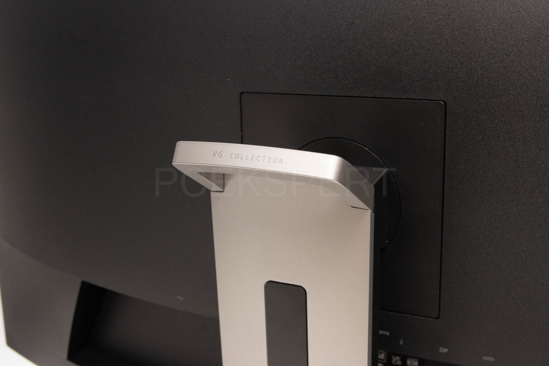

Na vrhu se stalka nalazi i metalna ručka s natpisom VG Collection koji naglašava kako je monitor dio WorkPro obitelji poslovnih monitora iz ViewSonica. Ta ručka osim vizualne funkcije ima i onu praktičnu jer uz pomoć nje možete nositi monitor za slučaj da ga želite premjestiti.
Kao što smo već napisali zakrivljenost ovoga monitora je u radijusu od 1.500 milimetara, tj. 1,5 metara. 1000R je najprirodija zakrivljenost, ali i na 1500R je sasvim ugodno raditi ako imate dovoljno velik stol i dovoljno ste udaljeni od monitora. Zakrivljenost omogućava da vam je svaka točka na monitoru uvijek na istoj udaljenosti i da kod velikih dijagonala ne morate previše okretati glavu. To naravno smanjuje opterećenje na vrat i oči te povećava ergonomiju.

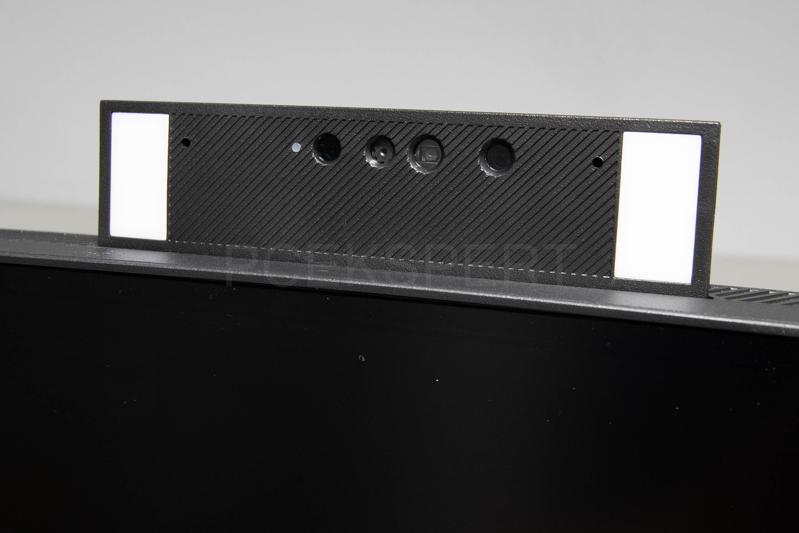

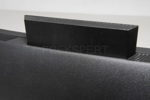

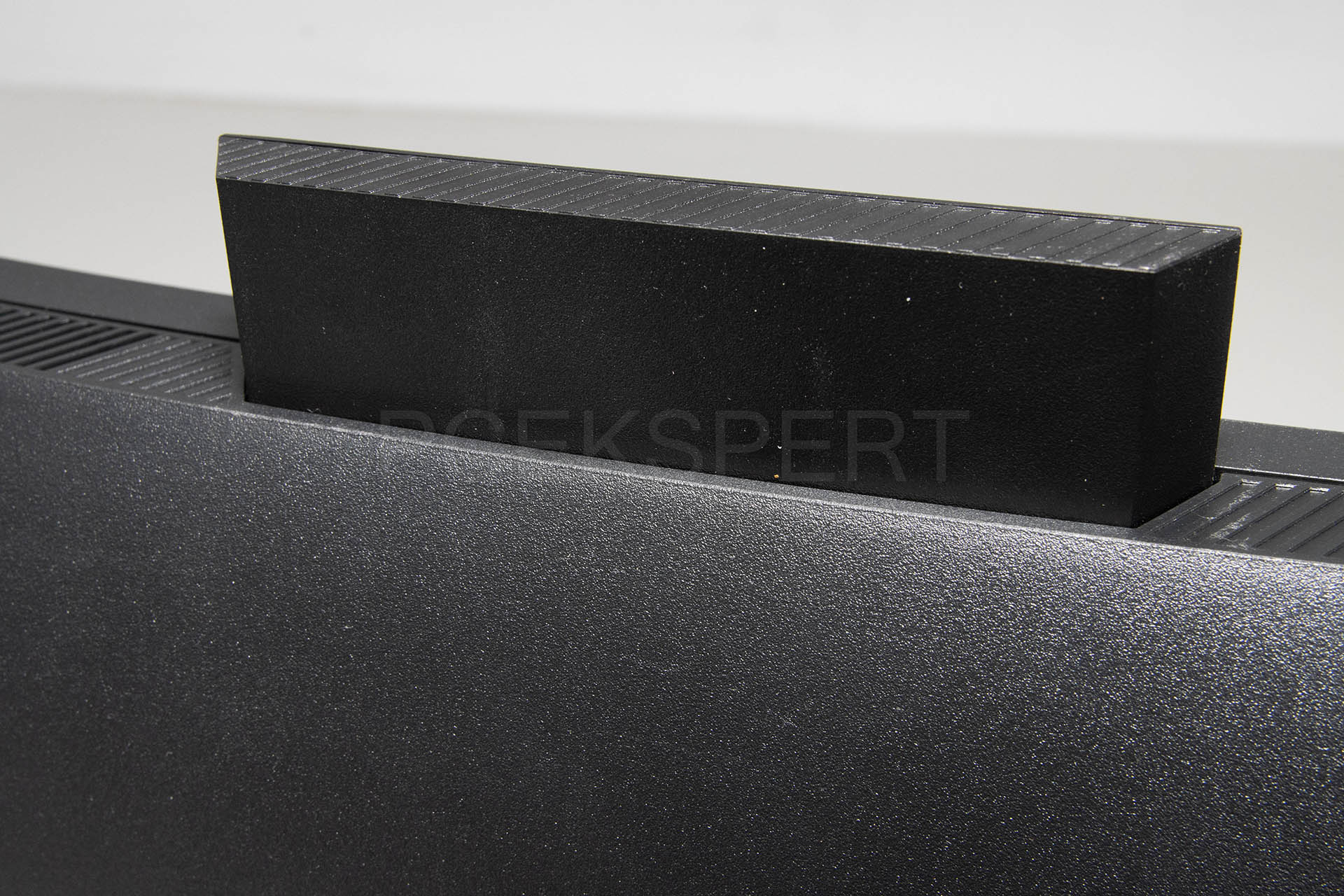

Na vrhu se nalazi pop-out klaster s kamerama, mikrofonima i LED osvjetljenjem koji izlazi na pritisak, a pritiskom ga i vraćamo u tijelo monitora. U klasteru se nalazi Zoom certificirana 5 MP web kamera, IR kamera za Windows Hello, IR svjetla, IR senzor, mikrofoni i dva LED svjetla na krajnjim stranama. Web kamera je rezolucije 5 MP, snima 1440p30 video, a kako bi bio pravi konferencijski monitor ima i ugrađena dva zvučnika u donjoj strani svaki snage 5 W. Zanimljivo je i LED osvjetljenje koje vam daje dodatnu svjetlost koja obasjava lice kako bi slika bila bolja u mračnijim prostorijama. Svime ovime se upravlja iz Conference Mode menija u OSD-u. Čitav sklop radi jako dobro, mikrofoni dobro hvataju zvuk, a zvučnici su sasvim adekvatne snage za video konferenciju (audiofili će ipak potražiti nešto bolje).

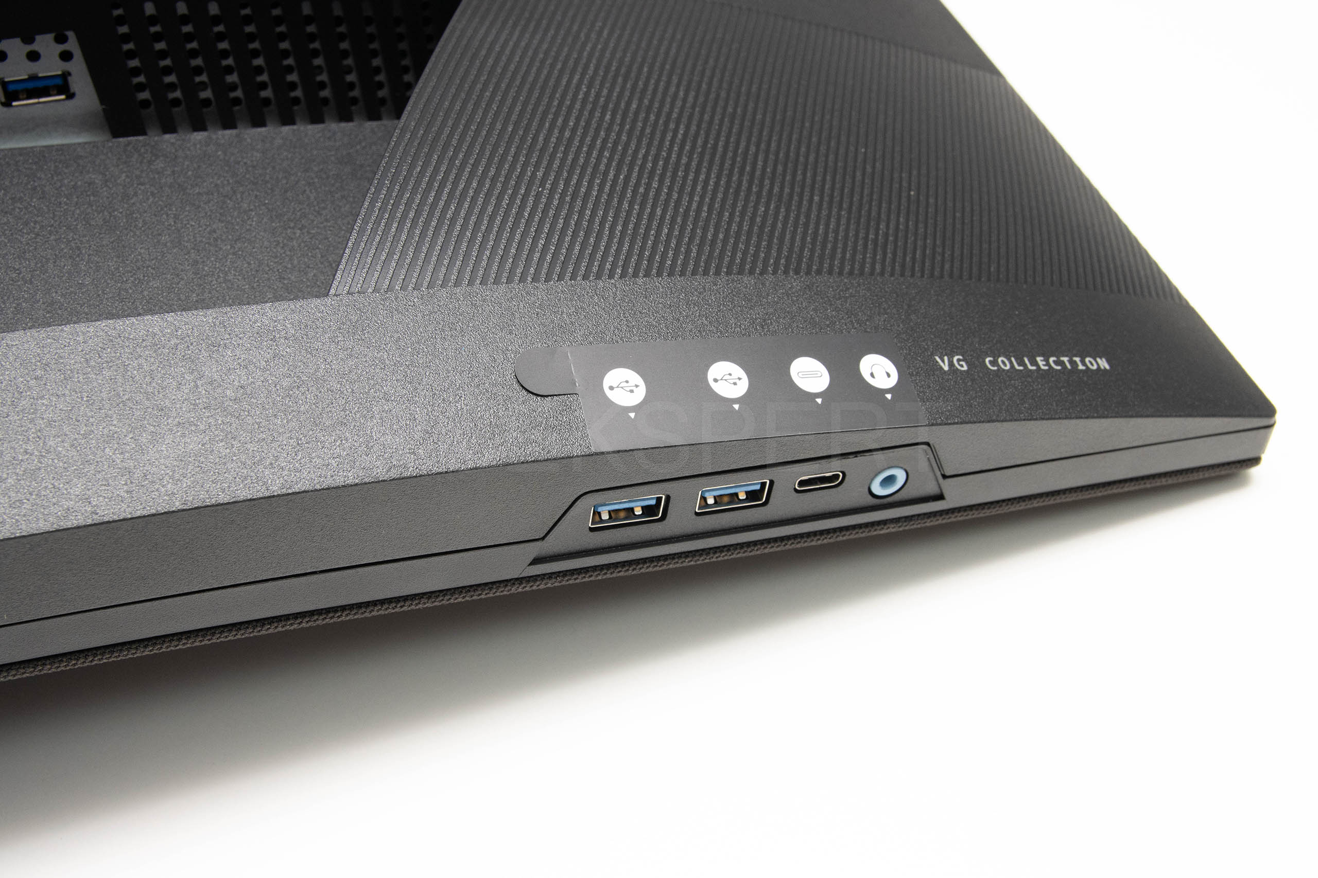

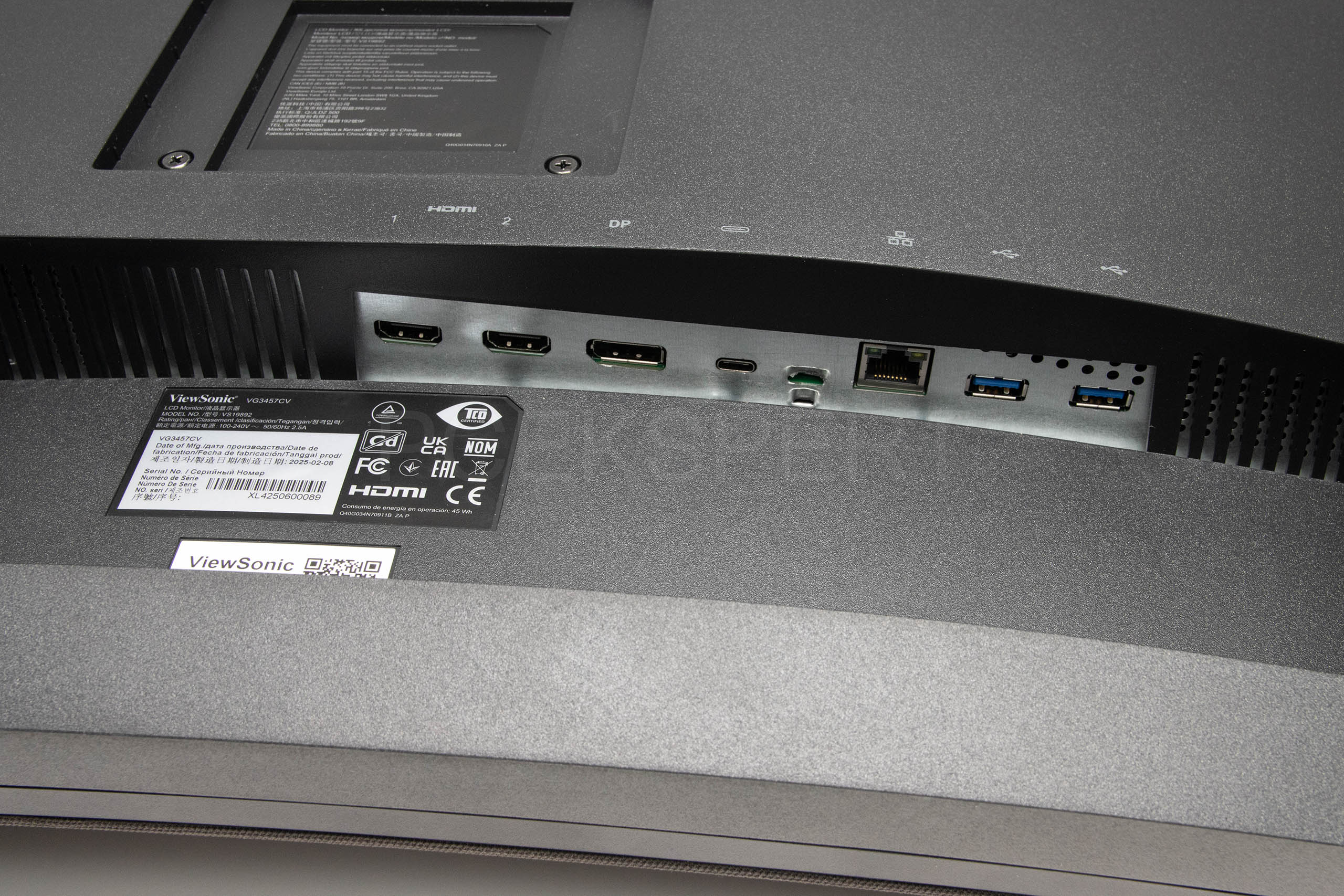

Monitor je iznimno svestran i po pitanju I/O mogućnosti, pa tako na donjoj lijevoj strani (ako gledamo sprijeda) nalazimo dva downstream USB-A 3.0 porta, jedan downstream USB Type-C 15 W port i jack za slušalice. Na stražnjem se panelu nalaze dva HDMI 2.0 porta, jedan Display Port 1.2, jedan USB Type-C upstream port koji služi za transfer podataka, audio i video signala ali ima i mogućnost napajanja drugih uređaja snagom do 100 W (5V/3A, 9V/3A, 12V/3A, 15V/3A, 20V/4.9A (LPS)). Tu je još i RJ45 port za mrežnu povezivost, kao i dva downstream USB-A 3.0 porta. Monitor dakle ima i USB hub sa sasvim pristojna četiri USB-A i jednim USB-C portom. Monitor se napaja direktno iz mreže, a maksimalno može trošiti do 210 W pri čemu se dosta i zagrijava. U normalnom radu ipak neće trošiti preko 45 W.

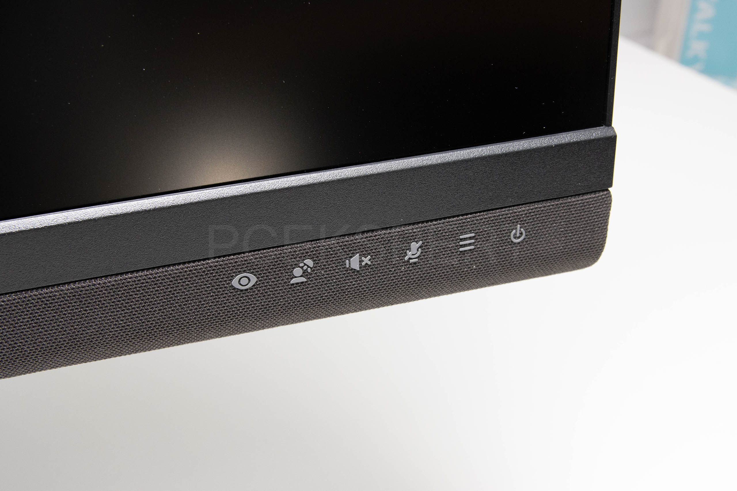

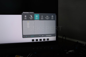

Na donjoj desnoj se strani nalaze i tipke osjetljive na dodir kojima pozivamo različite funkcije, ali i upravljamo OSD menijem. Prva tipka je prečac za pozivanje View Moda uz pomoć koje brzo odabiremo Office, Movie, MAC, Mono ili Game profile slike. Druga je LED Fill svjetlo za kameru, treća za brzo utišavanje zvučnika, četvrta za brzo utišavanje monitora, peta je Settings meni i šesta je za uključivanje ili isključivanje monitora. Jednom kad smo u OSD meniju, tada tipke dobivaju i sekundarne funkcije za kretanje menijem.
Meni (OSD)

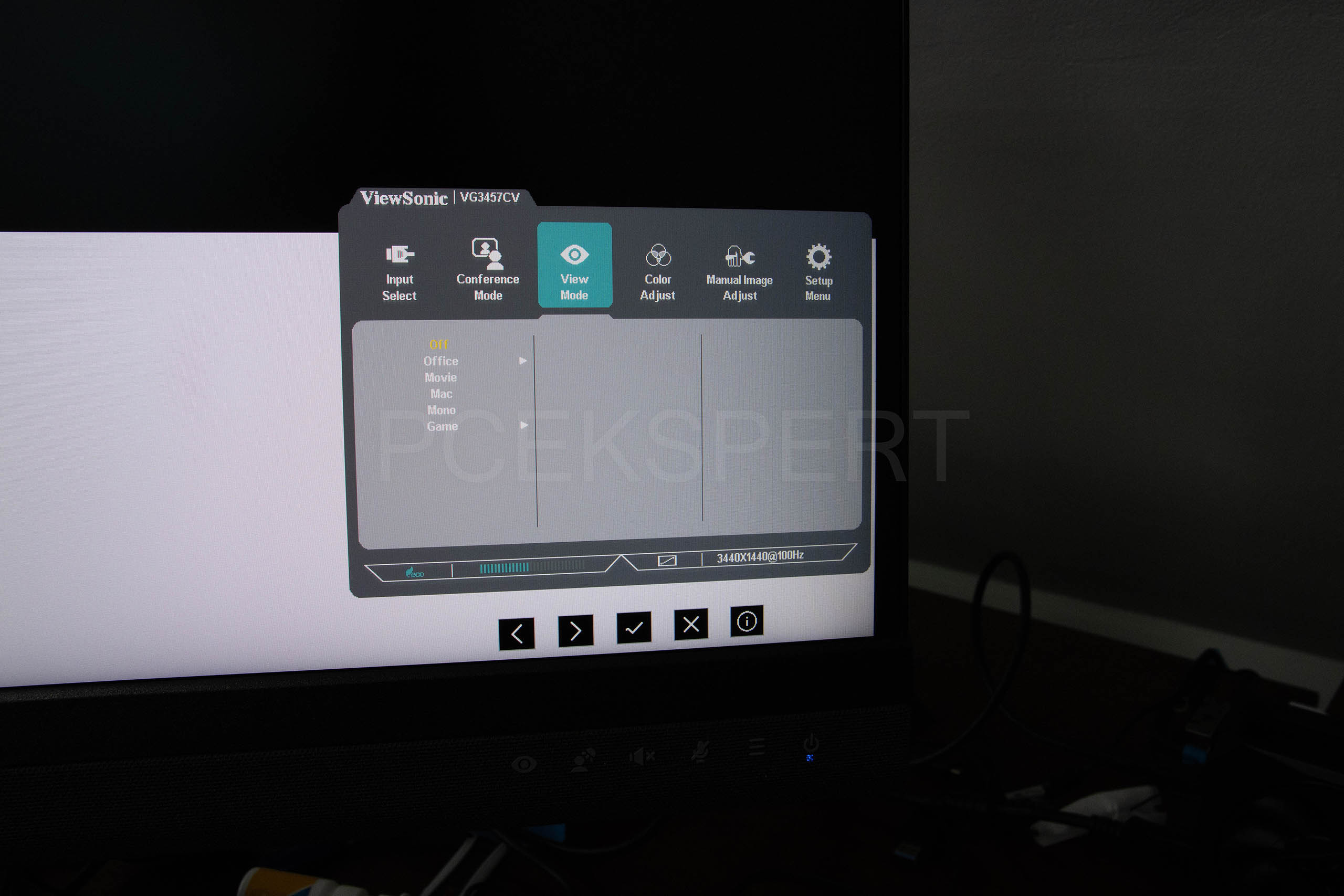

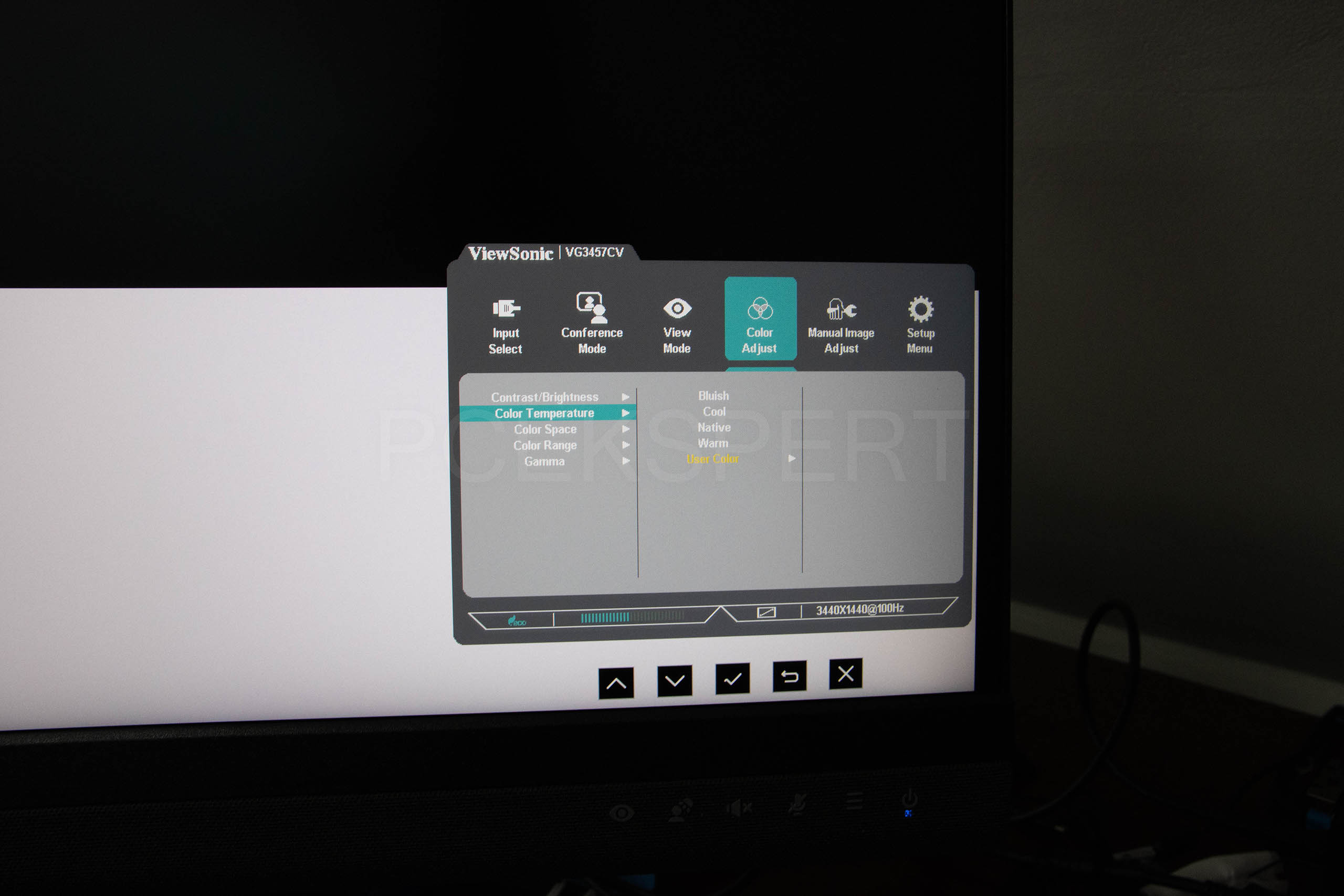

OSD meni se sastoji od šest glavnih izbornika – Input Select, Conference Mode, View Mode, Color Adjust, Manual Image Adjust i Setup meni. Svatko tko je radio s ViewSonicovim OSD-om će se brzo snaći, a oni koji nisu će trebati malo upoznavanja. Sve je zapravo vrlo jednostavno i opcije su poznate. Conference mode dopušta uključivanje LED Fill svjetla za kameru, promjenu njegove jačine i temperature boje. Uz to i promjenu jačine zvuka kao i Mute opcije za mikrofon i zvučnike. View mod s preddefiniranim profilima smo spomenuli ranije, a i ostale funkcije su poprilično standardne.

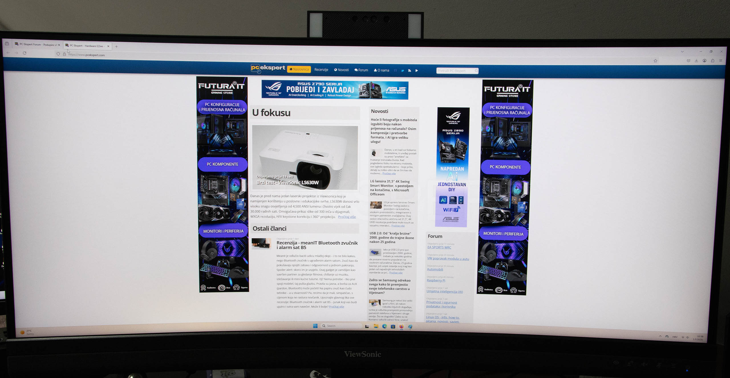

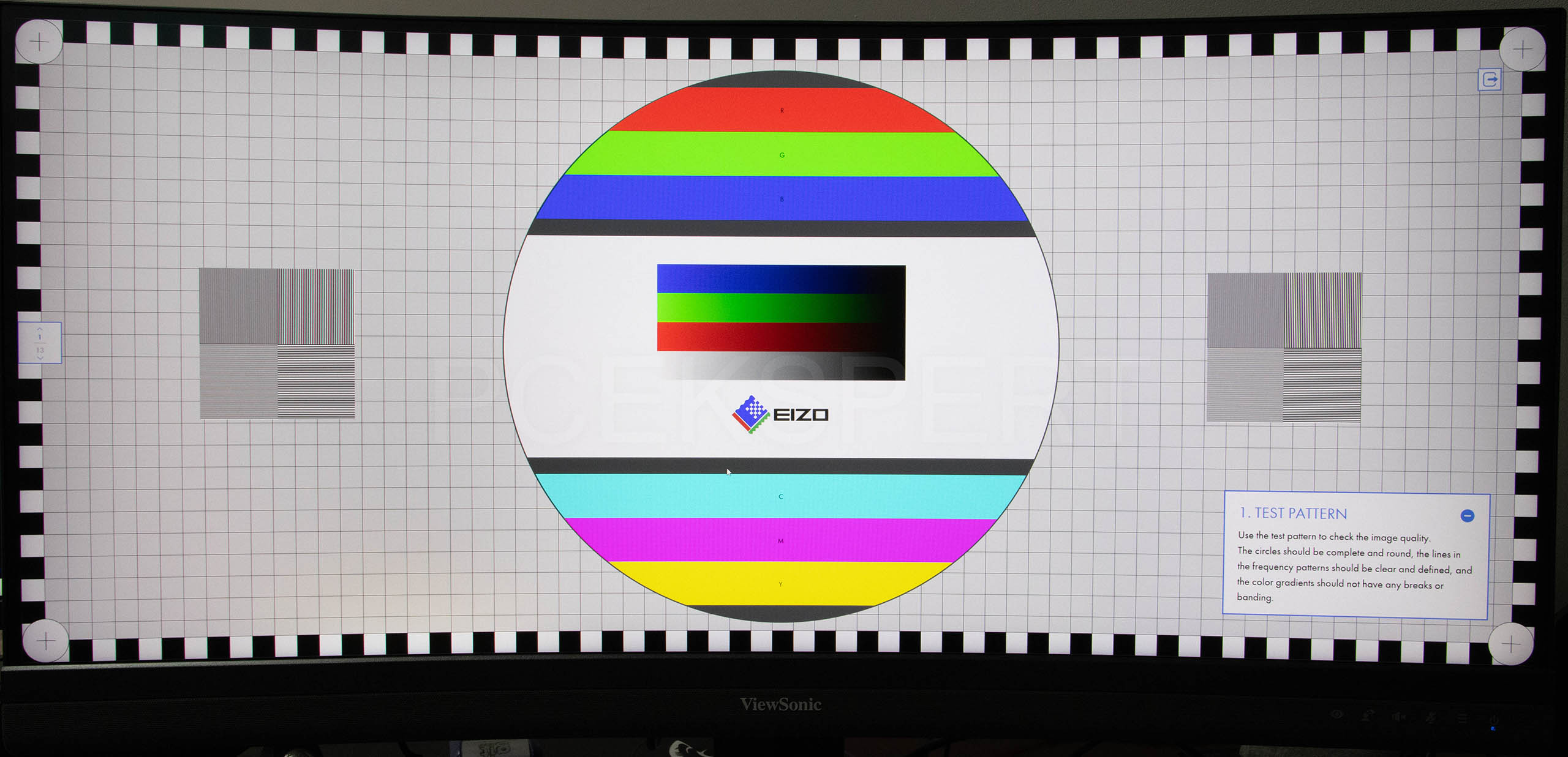

Panel je MVA tipa (vertical aligned), dijagonale je 34 inča te ima 1500R zakrivljenje. Omjer stranica je 21:9, a rezolucija 3.440 x 1.440 piksela (UWQHD). Gustoća piksela je visoka i slika je iznimno oštra i kod statičkih i kod pokretnih slika. Panel je 8-bitni s FRC-om te je u stanju prikazati 1,07 milijardi boja. Maksimalno osvjetljenje je 350 nita (ili candela po kvadratnom metru), a maksimalni kontrast je 3.000:1. Kutevi gledanja su 178°/178°, a zbog prirode VA panela slika ipak mijenja svoje karakteristike kako se mijenja kut gledanja –  najbolja je ako se gleda direktno. Proizvođač navodi i vrijeme odziva od 5 milisekundi, a maksimalna stopa osvježenja je 100 Hz. Panel podržava i promjenjivu stopu osvježenja i to u rasponu od 48 do 180 Hz putem sva tri priključka – HDMI, DP i USB-C. Panel ima i Anti-glare premaz tvrdoće 3H s 25% zamagljenja.

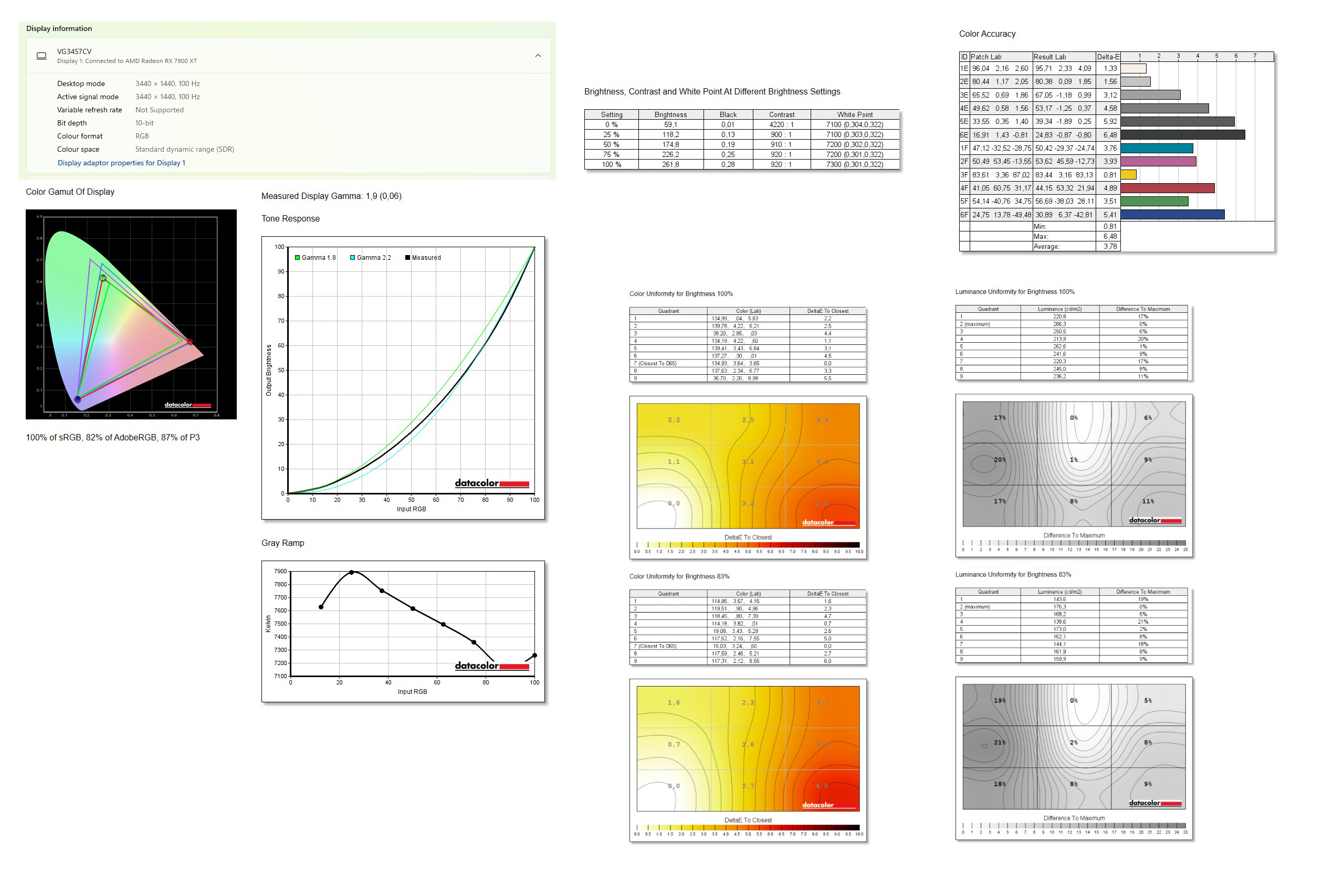

Mjerenja kolorimetrom Spyder 5 su pokazala pokrivenost od 100% sRGB, 82% AdobeRGB spektra i 87% P3 spektra boja što su solidne vrijednosti. Boje su zadovoljavajuće bogate, i slika je oštra i živa. Izmjerena krivulja Gamme ne prati najidealnije 2.2 krivulju, već je izmjereno nižih 1.9, a gray ramp se kretao u velikom rasponu između 7900K i 7200K od 25 do 100% ulaznog RGB-a. Maksimalna izmjerena svjetlina je samo 261,8 cd/m2 što je debelo ispod tvorničkog podatka od 350. Kontrast od 25 do 100% svjetline je iznosio oko 920:1, što je dosta niže od obećanih 3000:1, no i dalje vrlo solidno. Bijela točka je bila na visokih 7.200 kelvina i ne baš vjerna. Uniformiranost boja je solidna no odstupa od 4,4 do 5,5 delta u cijelom desnom kutu pri 100% osvjetljenja! Uniformiranost se čak malo i pogoršava kako smanjujemo jačinu osvjetljenja, pogotovo u kutovima. Uniformiranost pozadinskog osvjetljenja nije sjajna maksimalnim odstupanjem od 20% na desnom rubu monitora pri 100% osvjetljenja, te nešto raste kako smanjujemo snagu pozadinskog osvjetljenja. Brojke su to koje ne obećavaju. Na kraju dolazimo do preciznosti prikaza boja koja također nije sjajna. Maksimalni Delta E je iznosio 6,48 Delta-E na jednoj od tamno sivih nijansi, a minimalni 0,81 na žutoj. Prosjek je 3,78 deltaE i to je dokaz ne baš sjajne tvorničke kalibracije.
Ukupno gledano, ovaj je ekran zaslužio ocjenu od 3,5 po mjerenim vrijednostima, s najslabijom ocjenom na tonskom odzivu, a onda tu dolazi i slabija uniformiranost pozadinskog osvjetljenja. S obzirom na to da je ovdje riječ o uredskom monitoru za video konferencije, ViewSonic se očito nije koncentrirao na samu kvalitetu slike i panela, nego na sve ostalo. Generalno je slika solidna, no oni zahtjevniji i oštrijeg oka ipak neće biti zadovoljni. Isprobali smo i igranje i panel je bio dovoljno brz, no s malo izraženijim ghostingom pa i overshootom. Ipak, u nuždi se možete i poigrati a slika će biti glatka zbog promjenjive stope osvježenja.
