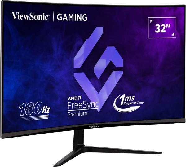

VX3218C-2K je 32-inčni igraći monitor koji ima VA panel zakrivljenja 1500R, 2.560 x 1.440 piksela rezoluciju, maksimalnu stopu osvježenja slike od 180 Hz i minimalno vrijeme odziva od 1 milisekundu (MPRT). Dizajnom je neupadljiv pa može proći i pod uredski monitor, a igračima će se svidjeti i podrška za AMD FreeSync tehnologiju.

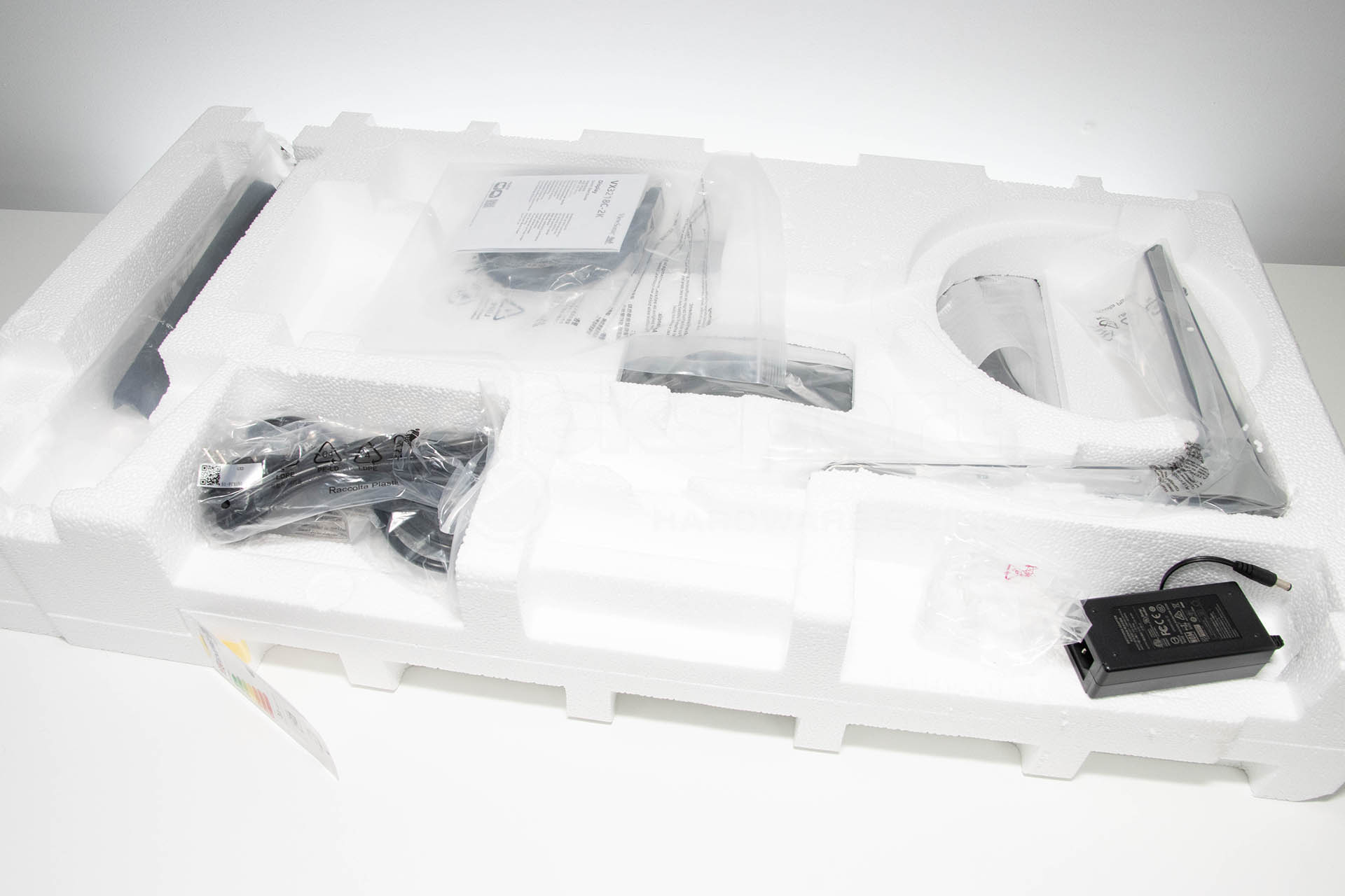

Monitor je smješten u standardnu smeđu kartonsku kutiju unutar koje je panel položen između dva sloja stiropora. Na gornjem dijelu su smješteni dodaci koji uz njega dolaze. Postolje je od dva dijela, tu je AC/DC adapter snage 48 W (12 V; 4 A). Uz adapter dolaze i dva napojna kabela – jedan s EU i drugi s UK utikačem, DisplayPort kabel te papirologija. U Hrvatskoj ViewSonic daje dvije godine jamstva na monitore.

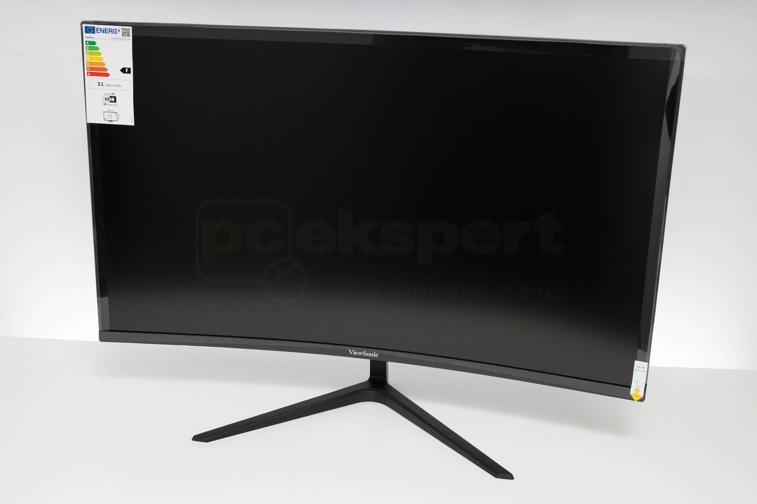

Monitor je vrlo jednostavnog dizajna, potpuno je napravljen od plastike i dimenzija je 709 x 421 x 96 milimetara bez postolja, te 709 x 513 x 228 milimetara s postoljem. Masa bez postolja je 4,1 kilograma, a s postoljem 4,8 kilograma. Rubovi oko 32-inčnog zakrivljenog VA panela su uski, svi osim donjeg koji je sjajno crni. Na njemu je smješten ViewSonic natpis u sredinu dok se s donje desne strane nalazi plava LED-ica. Panel ima zakrivljenost od 1500R, tj. radijus zakrivljenosti je 1,5 metara, što je pogodno za igrače i bolju uronjenost u sadržaj.

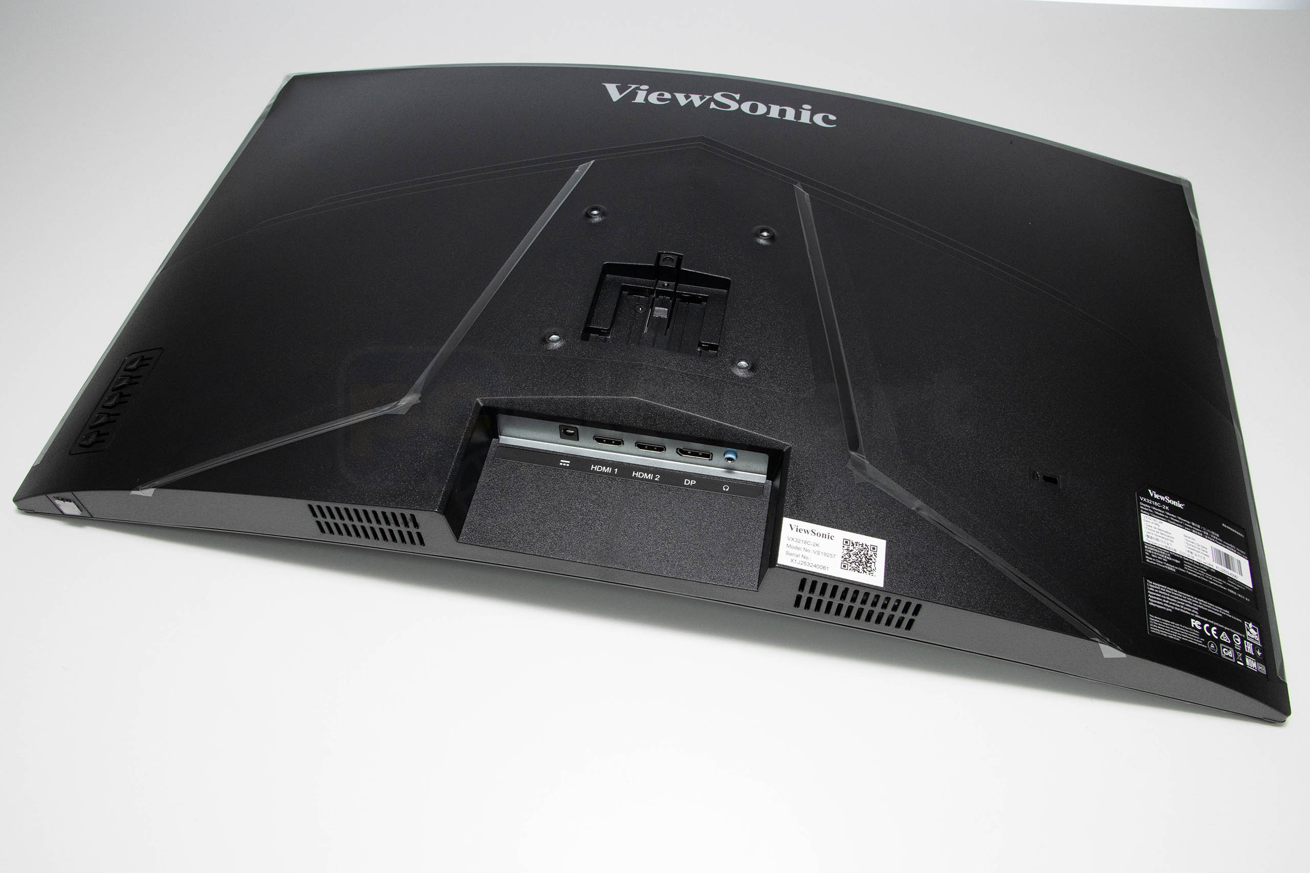

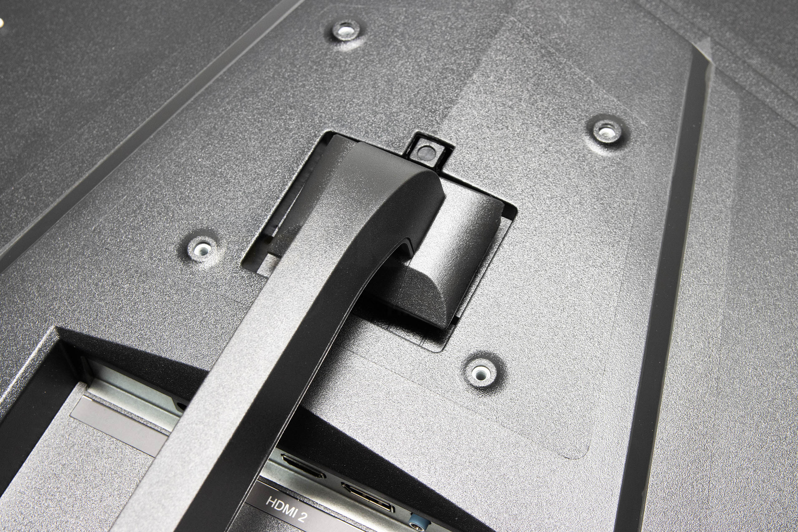

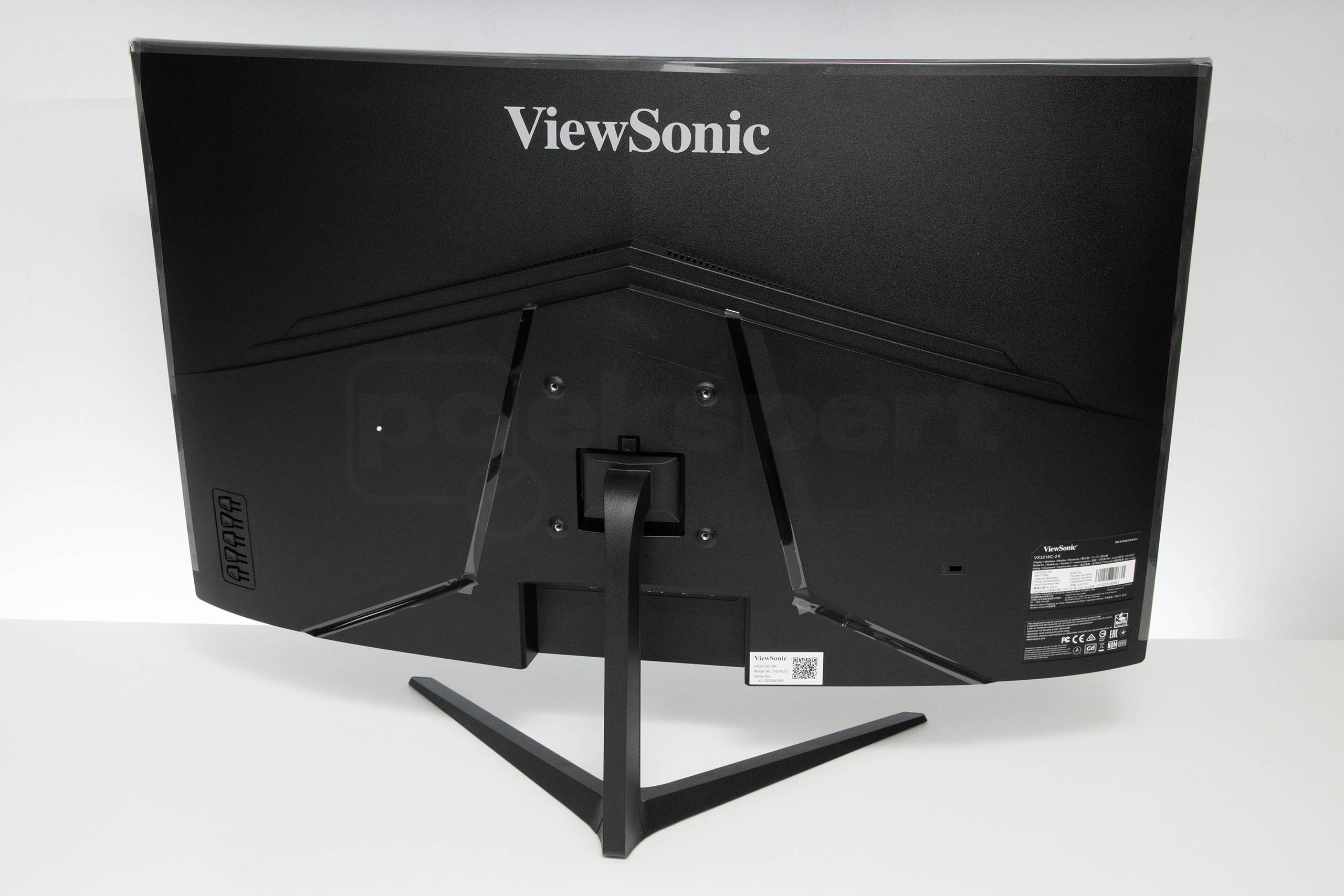

Stražnja strana je kompletno plastična, čak i mehanizam za prihvat postolja, koji je tool-less. Plastika monitora nije najviše kvalitete no sasvim je solidna, spojevi su dobri i monitor je zadovoljavajuće čvrst. Straga se nalaze i otvori za ventilaciju, ViewSonic natpis, ali i dva proreza za zvučnike na dnu. Zvučnici su svaki po 2 W, i treba ih koristiti samo u nuždi.
Monitor je VESA 100 x 100 kompatibilan, što znači da ga možete postaviti na zidne ili stolne nosače te tako omogućiti puno bolju ergonomiju. Uz monitor dolazi i spomenuti eksterni AC/DC adapter kineskog proizvođača Shenzen SOY Technology. Snage je 48 W (4 A; 12 V) što je dovoljno i za rad u HDR načinu rada. Proizvođač navodi potrošnju od 26 W u ECO (Conserve) i 32 W u ECO (optimized) načinima rada. Maksimalna potrošnja je 40 W, a tipična 35 W. U Stand-by modu troši pola vata. Adapter se ne zagrijava previše, kao ni sam monitor.

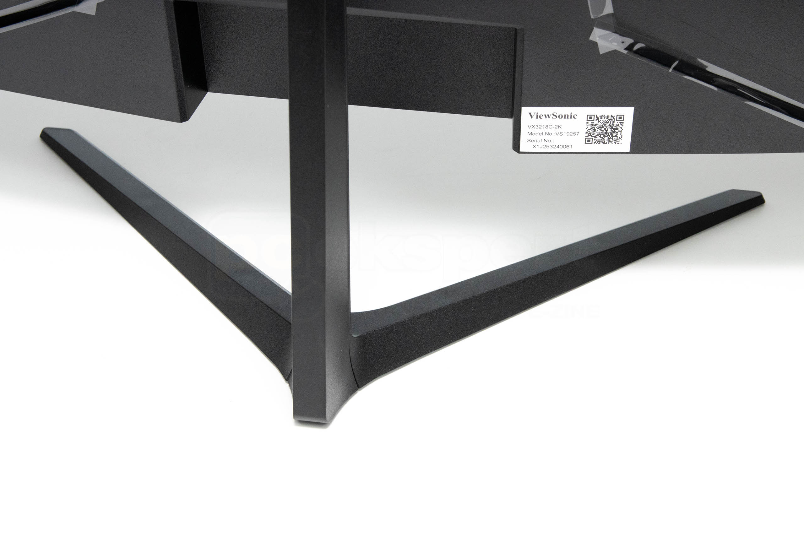

Postolje se sastoji od dva dijela – metalne baze V oblika obučene u crnu plastiku i isto u plastiku obučenog metalnog nosača kojeg je potrebno vijkom pričvrstiti za bazu, te ga umetnuti u tool-less mehanizam na stražnjoj strani monitora. Montaža je tako relativno jednostavna no vidimo da mu ergonomija nije jača strana, te njegovo postolje dozvoljava samo promjenu nagiba prema natrag za 20° i naprijed za -5°. ViewSonic je ovdje išao na jednostavnost i smanjenje troškova.

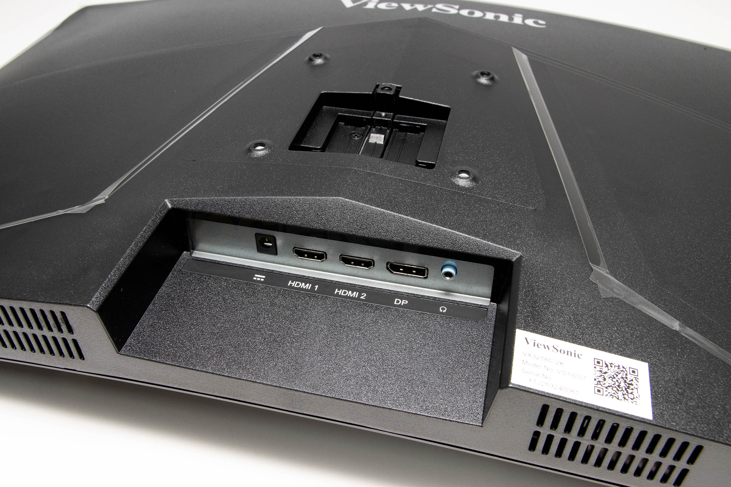

Stražnji I/O portovi uključuju ulaz za napajanje, dva HDMI 2.0 (HDCP 2.2) porta. Tu je i jedan Display Port 1.4, kao i audio port. VX3218C-2K je jednostavan monitor i to se vidi i ovdje. Jasno, to znači da će biti i povoljan, te kako mu je panel najjača strana.

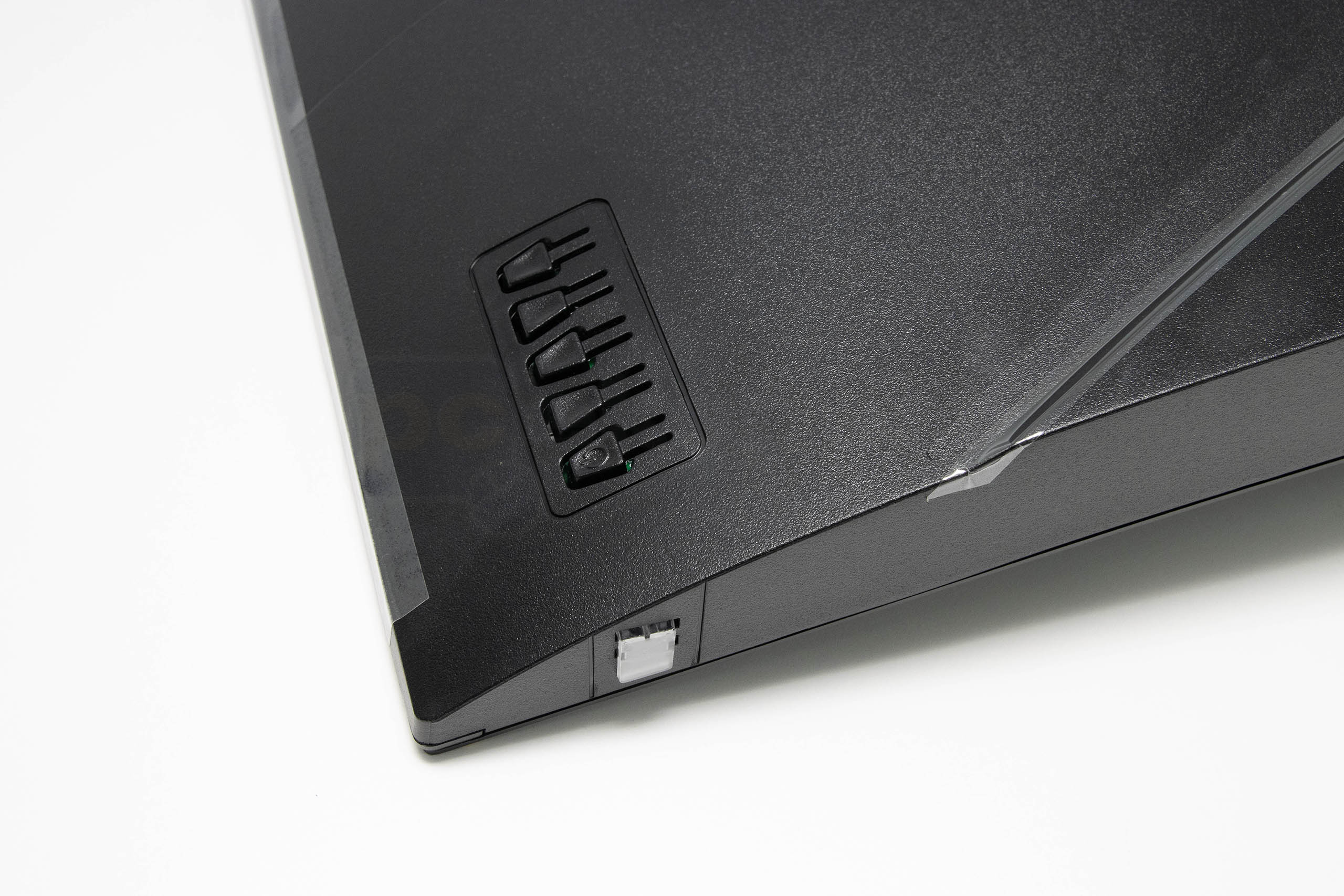

Straga, na lijevoj strani, nalazi se pet plastičnih tipaka – četiri gornje su za kretanje menijem, a donja je za uključivanje i isključivanje monitora. Plastika i prekidači su malo tvrđi pa je potrebno jače pritisnuti i to je još jedan vid uštede na ovom monitoru. Na desnoj se strani nalazi i jedan Kensington lock utor.

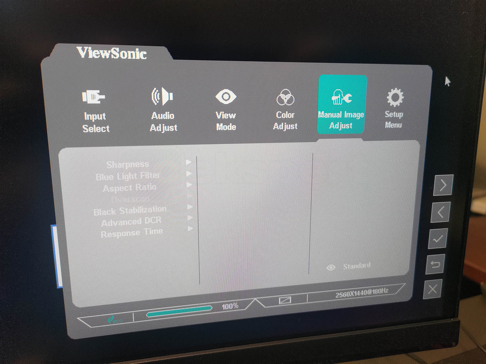

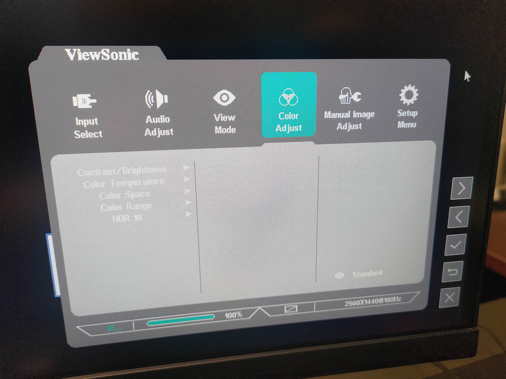

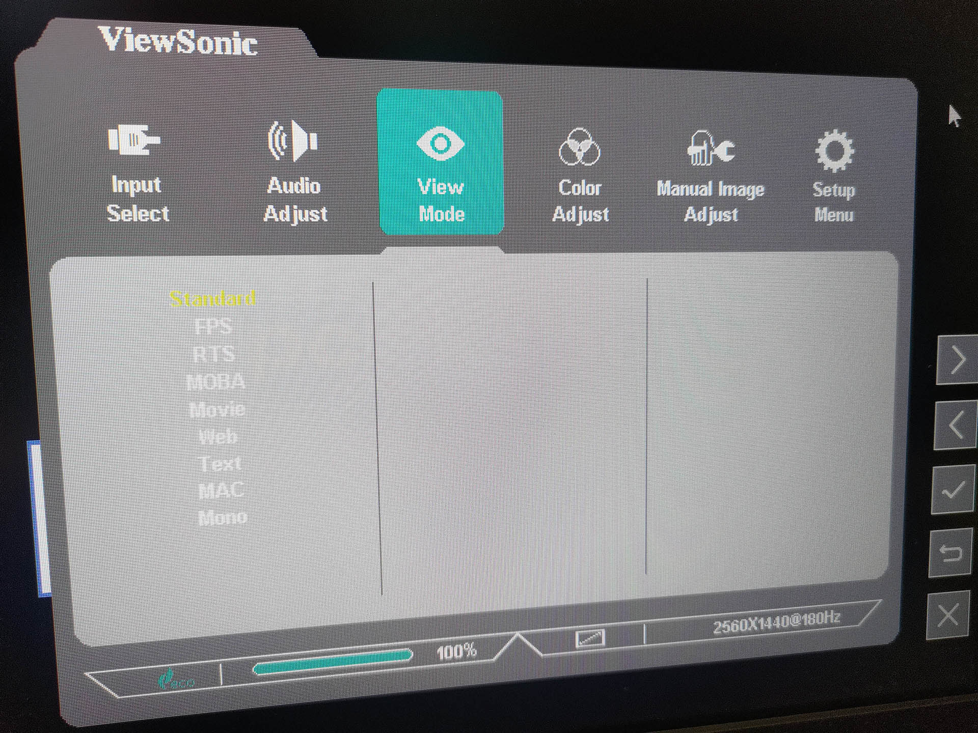

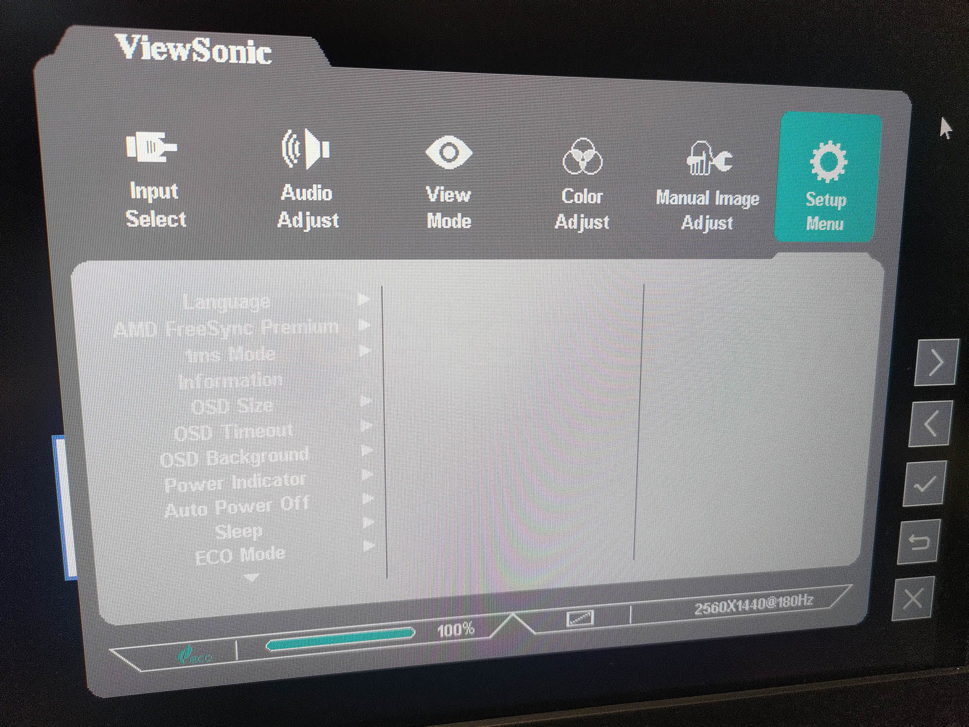

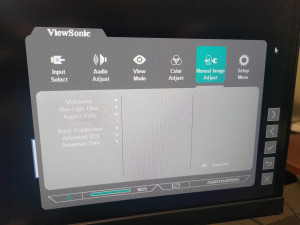

OSD meni je standardni za ViewSonicove poslovne monitore i sastoji se od šest glavnih izbornika – Input Select, Audio Adjust, View Mode, Color Adjust, Manual Image Adjust i Setup meni. Svatko tko je radio s ViewSonicovim OSD-om će se brzo snaći, a oni koji nisu će trebati malo upoznavanja. Sve je zapravo vrlo jednostavno i opcije su poznate. View mod nudi preddefinirane modove slike – Standard, FPS, RTS; MOBA, Movie, Web, Text, MAC i Mono. Color Adjust nudi opcije za promjenu kontrasta, svjetline, temperature boje, opsega boja i uključenje HDR 10 opcije.
Ručno podešenje slike uključuje oštrinu, plavi filtar, odnos stranica, stabilizaciju crne boje, napredni DCR i vrijeme odziva. Za kraj je ostao Setup meni koji nudi promjenu jezika, uključivanje VRR-a, informacije, veličinu, pozadinu i trajanje OSD-a, indikator snage, automatsko isključivanje, sleep i ECO mod.

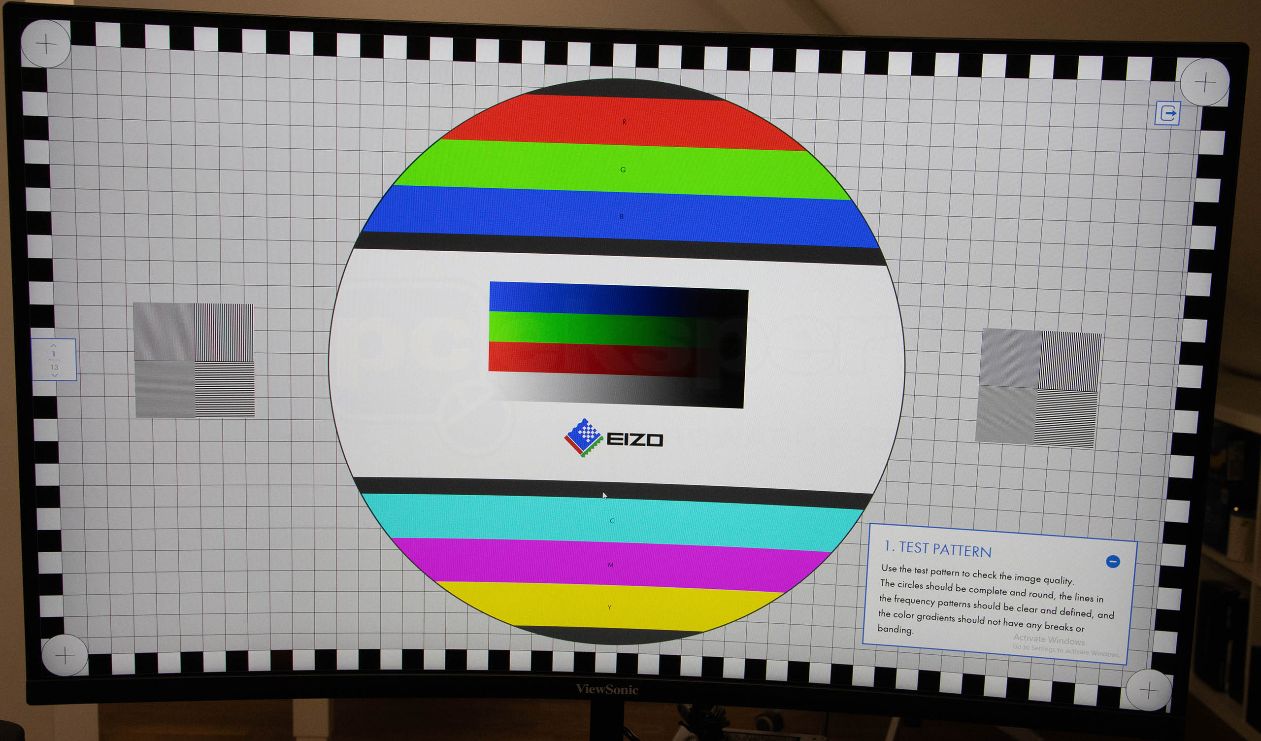

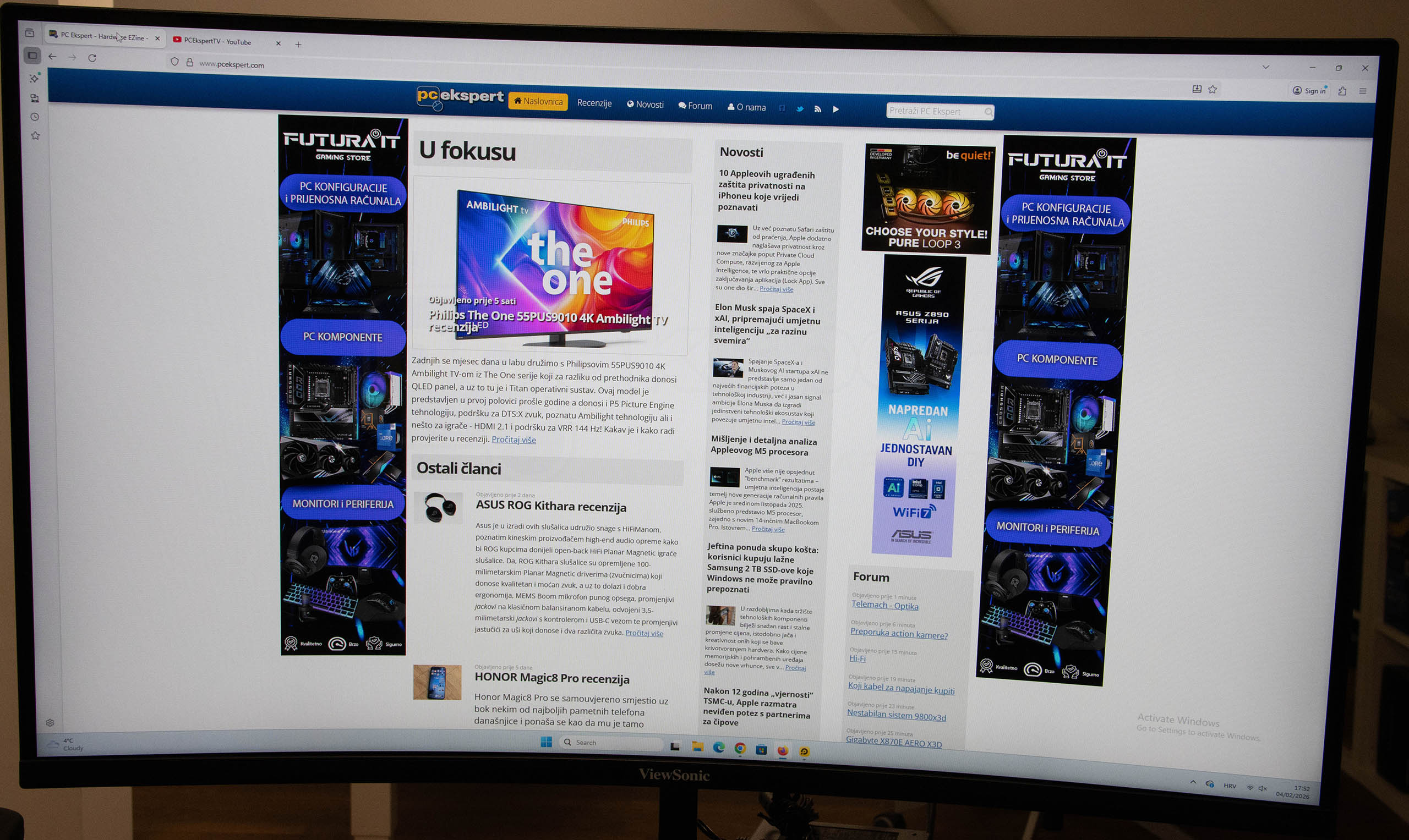

Panel je po svojim svojstvima tipičan pripadnik VA obitelji te ima sve prednosti, ali i sve mane te tehnologije. Slika je zadovoljavajuće oštra, kutevi gledanja široki s određenim gubitkom kvalitete boja ali i ne same slike. Prikaz boja je malo ispran ali sasvim solidan za igranje, dok je odziv od 1 milisekunde jako dobar. Crna boja mu je puno solidnija nego kod IPS-ova, ali i dalje nije u potpunosti crna. Kontrast je jako dobar, a kao što ćemo vidjeti niže dobro je i kalibriran. VRR u rasponu od 48 do 180 Hz jamči sliku bez trganja, a nema ni primjetnog ulaznog kašnjenja. Samo kod izuzetno brze akcije u eSports igrama smo primijetili blagi ghosting, no s obzirom na to da je riječ o povoljnom VA panelu to mu nismo uzeli za zlo. Sve u svemu, panel je sasvim solidan za igranje.

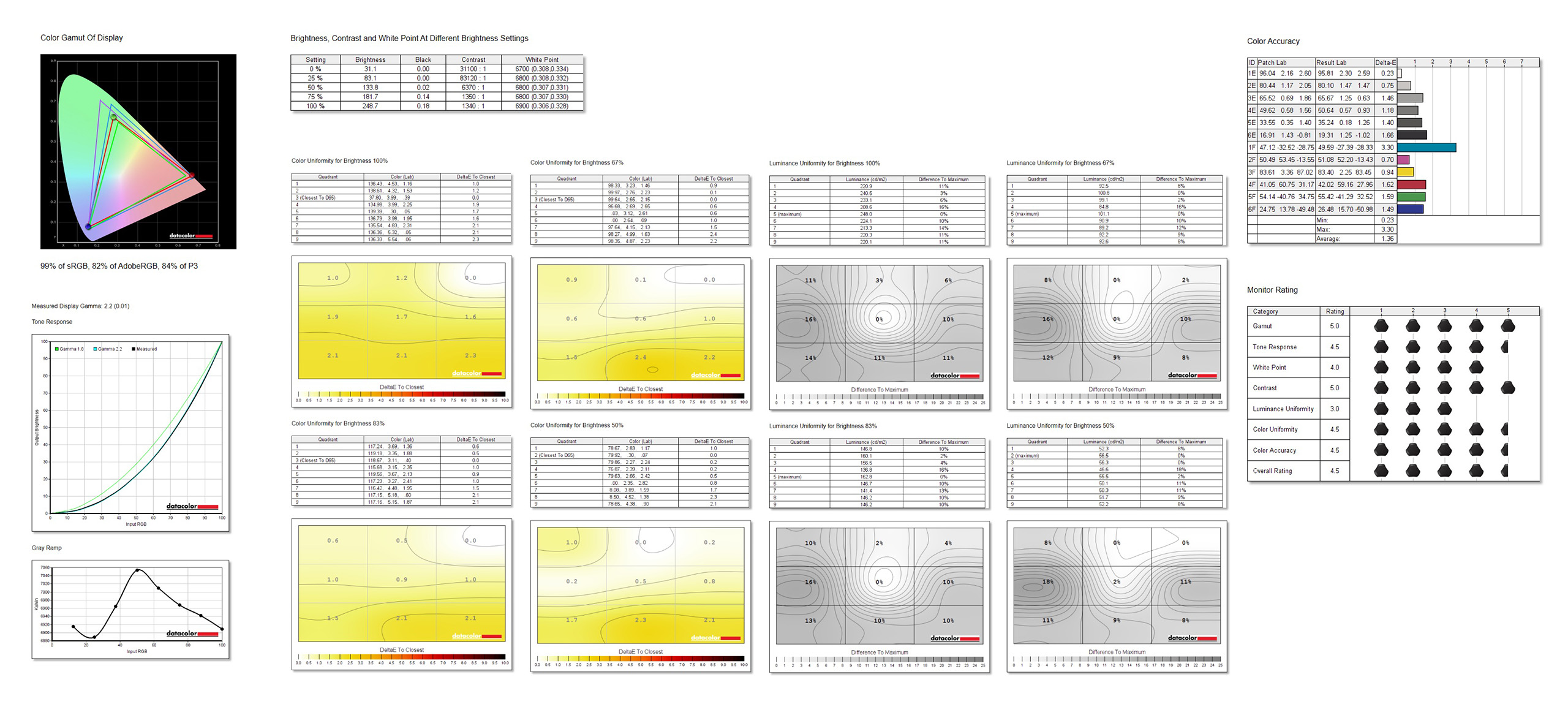

Mjerenja kolorimetrom Spyder 5 su pokazala pokrivenost od 99% sRGB-a, 82% AdobeRGB spektra i 84% P3 spektra boja što samo prosječne vrijednosti. Boje su ponešto isprane, no slika je dovoljno oštra i fluidna te je monitor pogodan za igranje. Izmjerena krivulja Gamme je savršena s vrijednošću krivulje od 2.2, a gray ramp se kretao u dovoljno uskom rasponu između 6680K do 7060K od 15 do 100% ulaznog RGB-a. Maksimalna izmjerena svjetlina je 248,7 cd/m2 što je samo mrvicu niže od obećanja ali ne i neka sjajna vrijednost. Kontrast je zadovoljavajuće visok s vrijednošću od 1340:1, no to je ipak znatno ispod tvorničkog obećanja. Bijela točka nije idealno pozicionirana i na malo viših je 6.900 kelvina. Uniformiranost boja je jako dobra – maksimum je na samo 2,3 DeltaE u donjem desnom kvadrantu panela. Uniformiranost pozadinskog osvjetljenja nije za pohvalu, s maksimalnih 16% odstupanja u lijevom rubu ekrana. Na kraju dolazimo i do preciznosti prikaza boja koja je u prosjeku jako dobrih 1,36 DeltaE, a maksimum je na tamno zelenoj od 3,30 DeltaE. Najpreciznija je bijela s 0,23 DeltaE. Za kraj, panel je zaslužio visoku ocjenu od 4,5, koju ruši jedino trojka iz uniformiranosti pozadinskog osvjetljenja.
