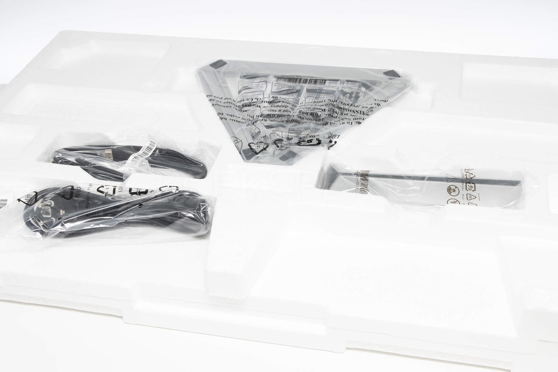

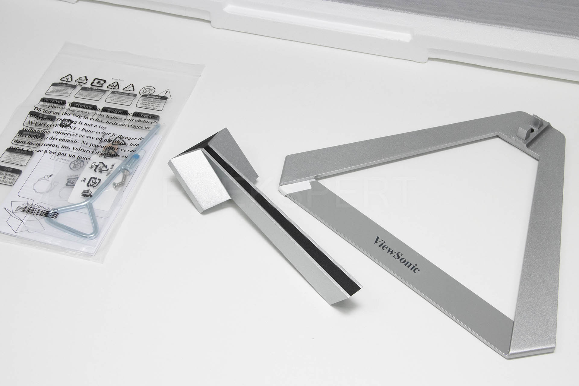

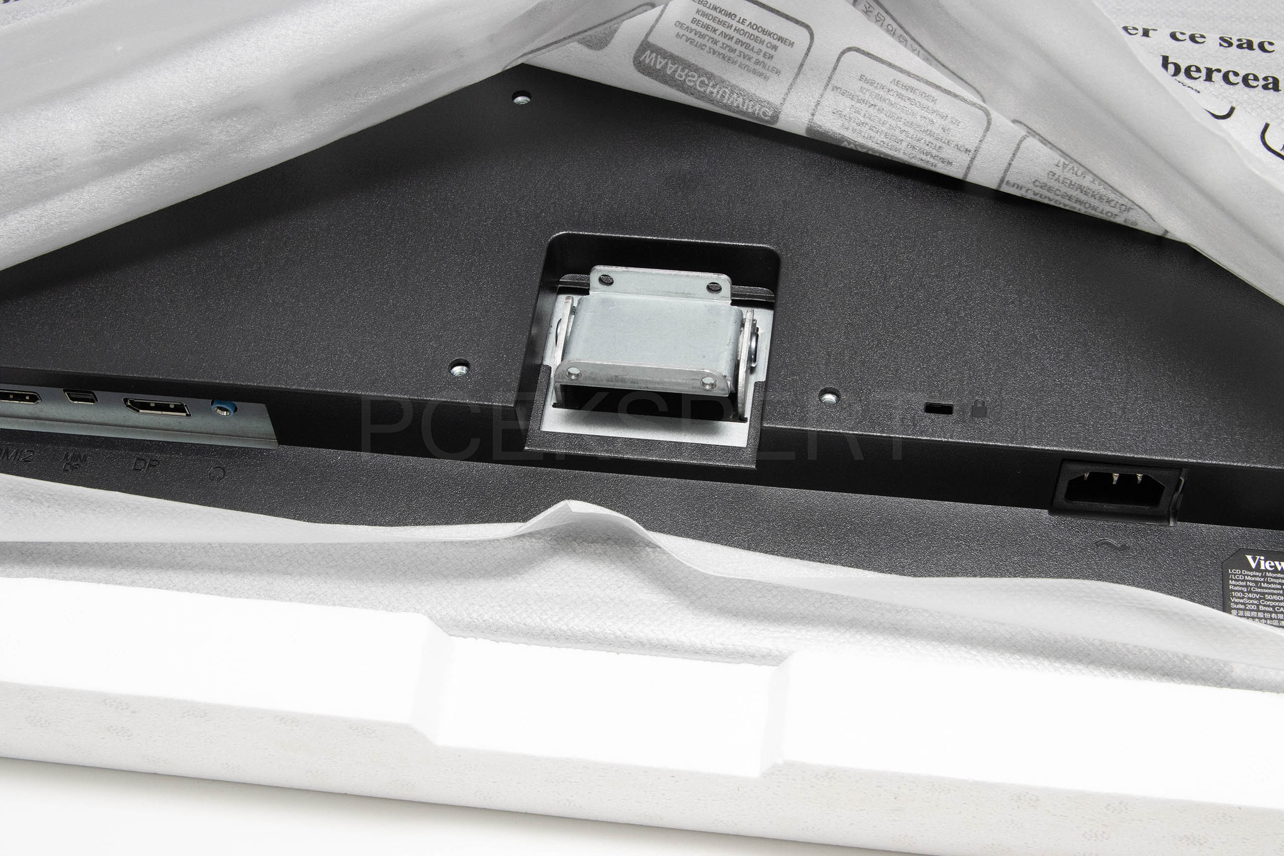

Monitor dolazi u standardnoj kartonskoj kutiji unutar koje je dobro zaštićen u debelom stiroporu. Uz njega dolazi i postolje u dva dijela, kao i kabel napajanja (naponski ispravljač je integriran u monitor), zatim HDMI kabel i vodič za brzi početak korištenja. Očekivali smo i Display Port kabel no u ViewSonicu su zaključili kako on nije potreban, između ostalog i valjda jer monitor podržava samo 75 Hz vertikalnu stopu osvježenja. Nije riječ o igraćem modelu, već više multimedijalnom.
Postolje dolazi u dva dijela, a riječ je o stilski dizajniranom donjem dijelu u obliku trokuta s prelomljenim kutevima, dok je nosač monitora također u metalnoj, sivoj izvedbi. Uz postolje dolaze i vijci te alat za montažu, pa ovaj monitor ne možemo nazvati tool-less. Ipak, montaža je relativno jednostavna. Ujedno, ergonomija nije nešto naročita i ovaj monitor se može samo po nagibu namještat i to od -4° (naprijed) do +15° (nazad). Ako vam ne odgovara visina, tada će te morati podići ga na neku višu plohu.

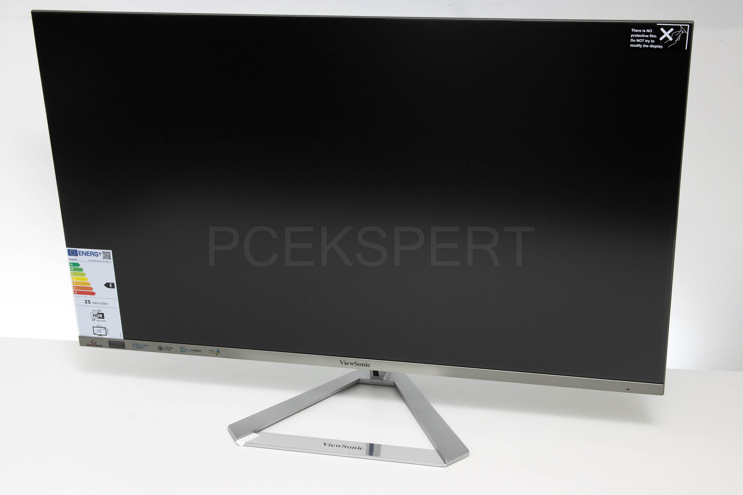

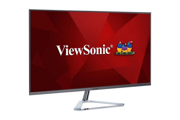

VX3276-2K-MHD-2 je stilski dotjeran sa srebrnim elementima, tankim rubovima oko ekrana i čistim linijama. Kao što smo napisali, riječ je o monitoru dijagonale 32 inča s ravnim panelom namijenjenom multimediji. Ako vas više zanima gaming model, tada bacite pogled na ovaj ViewSonicov monitor. Osim malo metala, većina kućišta monitora je plastična, a kvaliteta je solidna. Dimenzije ovog velikog ravnog monitora su 713 x 504 x 230 sa stalkom ili 713 x 416 x 38 bez stalka – za slučaj da ga postavljate na VESA 100×100 nosač. Masa monitora je 6,2 kilograma sa stalkom i 5,6 kilograma bez stalka. Ekran dolazi bez zaštitne folije, a to je jasno i naznačeno naljepnicom u gornjem desnom kutu.

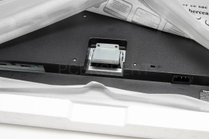

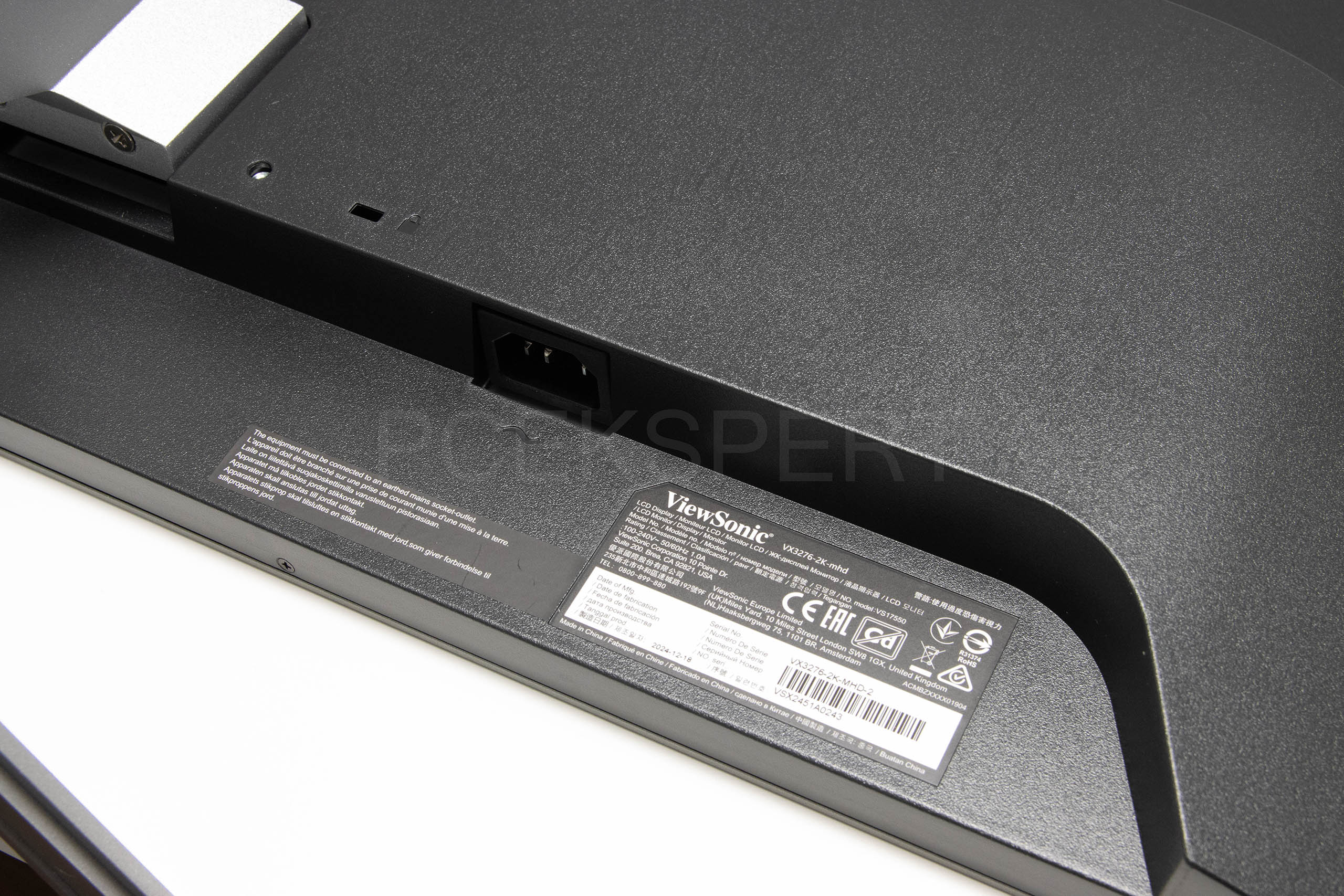

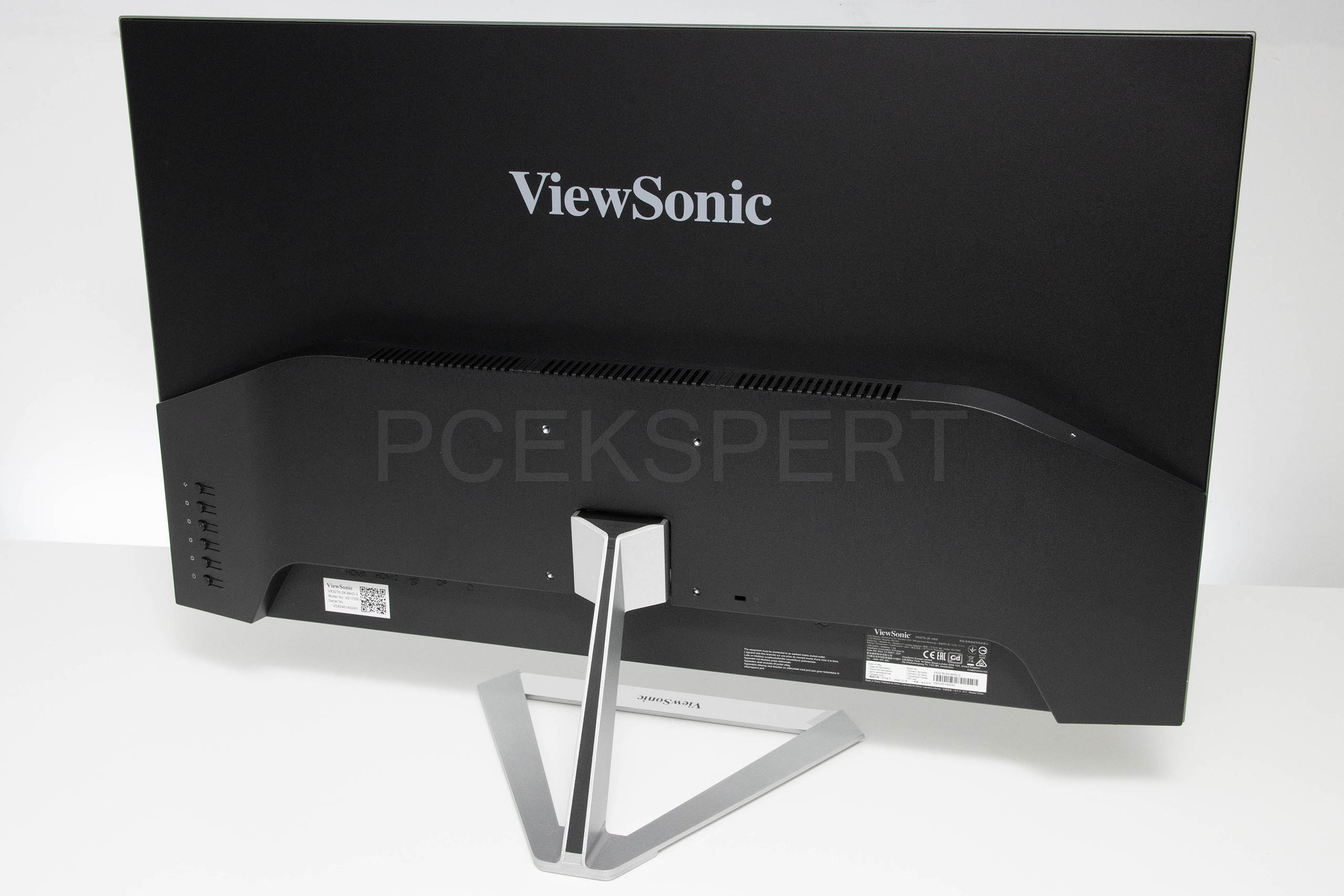

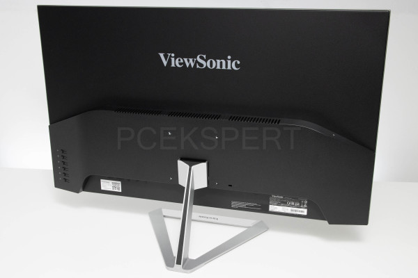

Stražnja strana monitora je jednostavnija i sastoji se od tanjeg gornjeg dijela, te debljeg donjeg i kojem je sva elektronika. Plastika je potpuno crna, a na gornjem dijelu zadebljanja se nalazi i rešetka za ispuh toplog zraka. S obzirom na to da je ovo ipak monitor s većom dijagonalom, i potrošnja je veća pa proizvođač navodi kako maksimalno troši 46 W pri čemu se solidno i zagrijava. Ako mu sjedite iznimno blizu osjetit će te tu toplinu. U ECO modu troši između 36 i 41 W električne energije, a na Stand-byu oko 0,5 W.

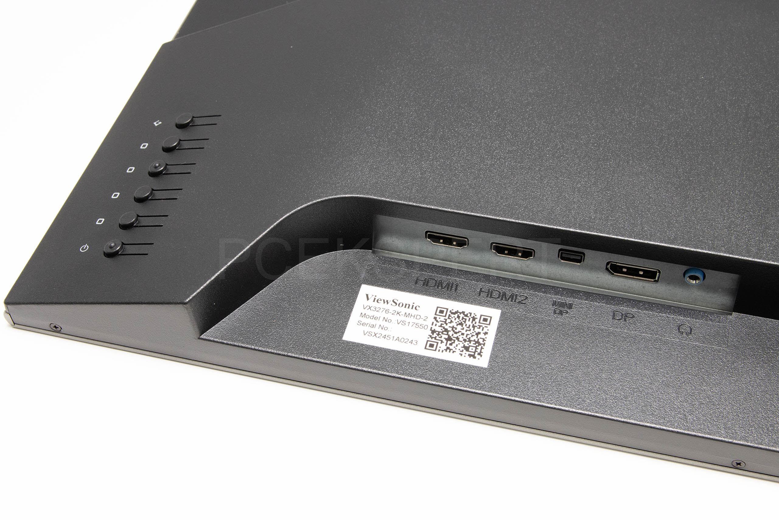

Na lijevoj strani straga se nalaze tipke za kontrolu funkcija monitora. Taktilne su i dobro pozicionirane i ne bi trebalo biti problema prilikom upravljanja. Stražnji panel monitora se sastoji od nešto starijih HDMI v1.4, DisplayPort v1.2 i mini DisplayPort v1.2 ulaza, a tu je i jedan audio izlaz. Na stražnjem se panelu, ali s desne strane nalazi i utičnica za kabel napajanja, a blizu je i jedan Kensington Lock utor. Monitor ima i dva ugrađena zvučnika svaki snage po 2 W koji daju zvuk prosječne kvalitete. Za potpuni multimedijalni doživljaj potrebni su ipak snažniji eksterni zvučnici ili kvalitetne slušalice.

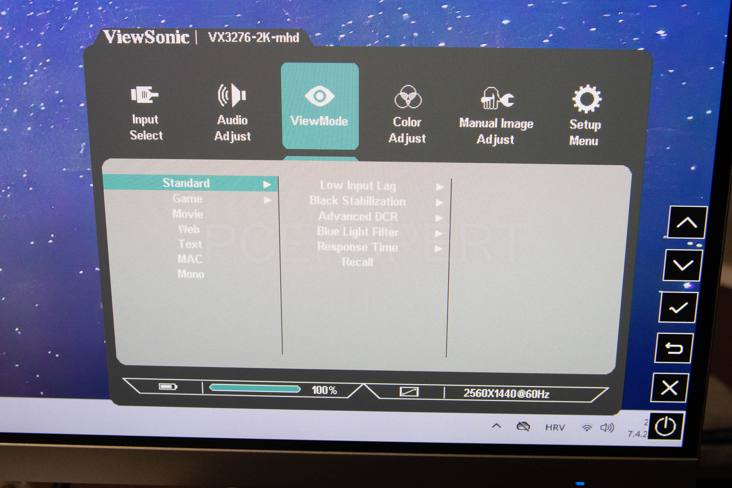

Meni (OSD)

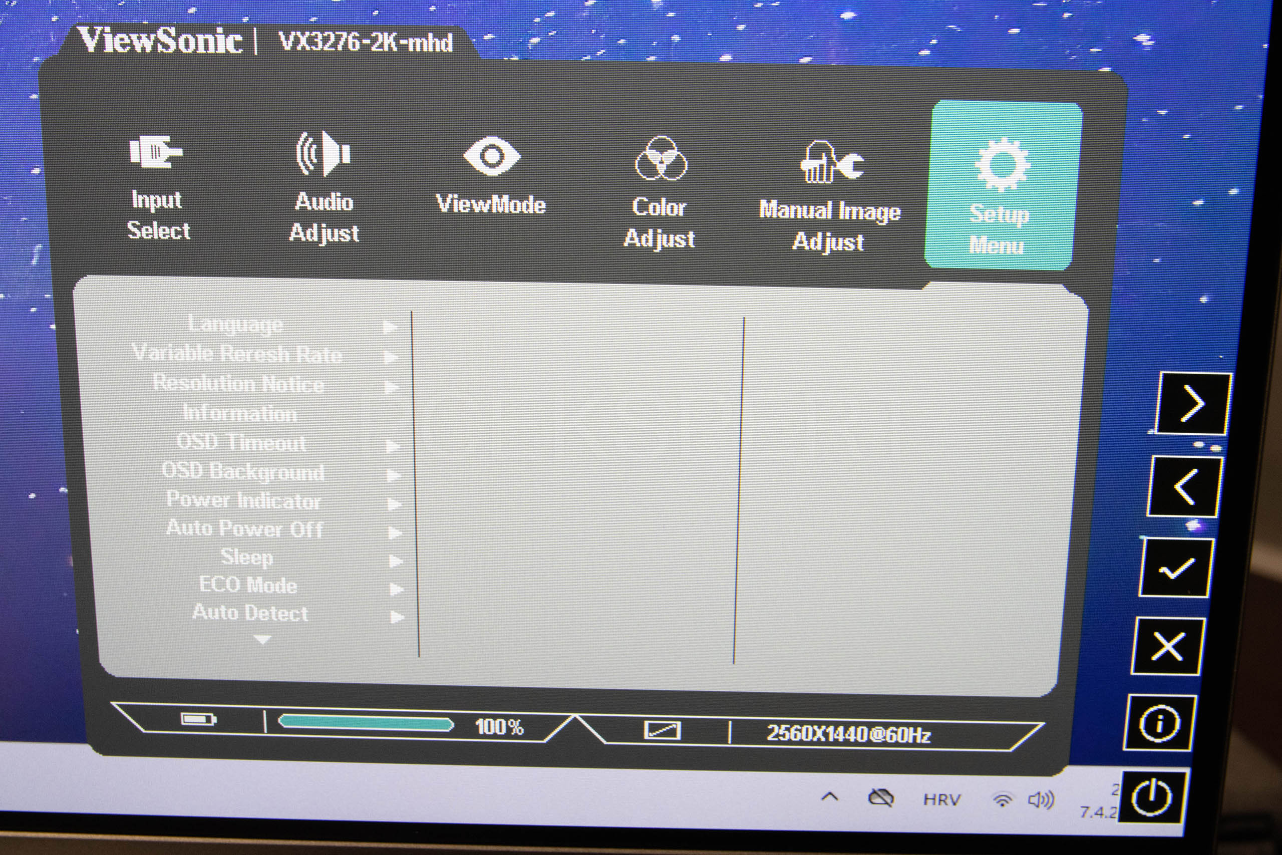

OSD je bogat opcijama, a nudi Input Select, Audio Adjust, ViewMode, Color Adjust, Manual Image Adjust i Setup Menu. Prva dva menija se objašnjavaju sami, a treći, View Mode nudi brze promjene preddefiniranih modova prikaza slike – Standard, Game, Movie, Web, Text, MAC i Mono. Color Adjust nudi opcije za promjenu kontrasta, svjetline, temperature boje i opsega bojai uključenje HDR 10 opcije. Ručno podešenje slike uključuje oštrinu, odnos stranica i overscan. Za kraj je ostao Setup meni koji nudi promjenu jezika, uključivanje varijabilnog osvježenja slike, informacije, veličinu, pozadinu i trajanje OSD-a, indikator snage, automatsko isključivanje, sleep i ECO mod.

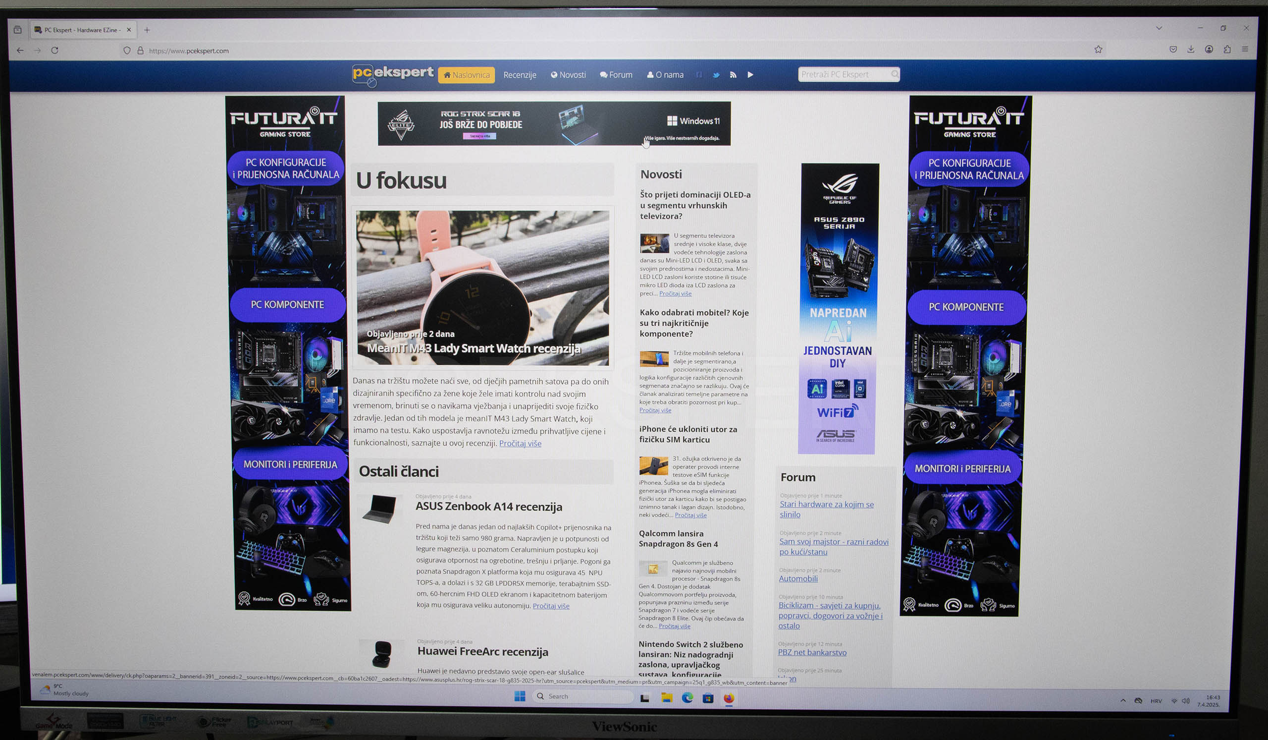

Kao što smo naveli na početku panel je IPS tipa sa SuperClear anti-glare premazom. Rezolucija panela je 2.560 x 1.440 piksela što je solidno i dovoljno gusto bez obzira na veću dijagonalu. Statički kontrast je 1.200:1, a pozadinsko osvjetljenje je LED s maksimalnom svjetlinom nešto slabijih 250 kandela po kvadratnom metru. Panel je 8-bitni s FRC-om, pa podržava prikaz do 1,07 milijardi nijansa boja (10-bita). Vrijeme odziva (GtG) je 4 ms što je pokazatelj kako ovo nije primarno gamerski monitor, no i dalje može i za to poslužiti. Kutevi gledanja su jako dobri – 178°/178°. Maksimalna stopa osvježenja panela je 75 Hz, a podržava i promjenjivu stopu osvježenja. Preko HDMI-a ona iznosi od 24 do 75 Hz, dok je preko Display Porta taj pojas znatno uži – od 50 do 75 Hz.

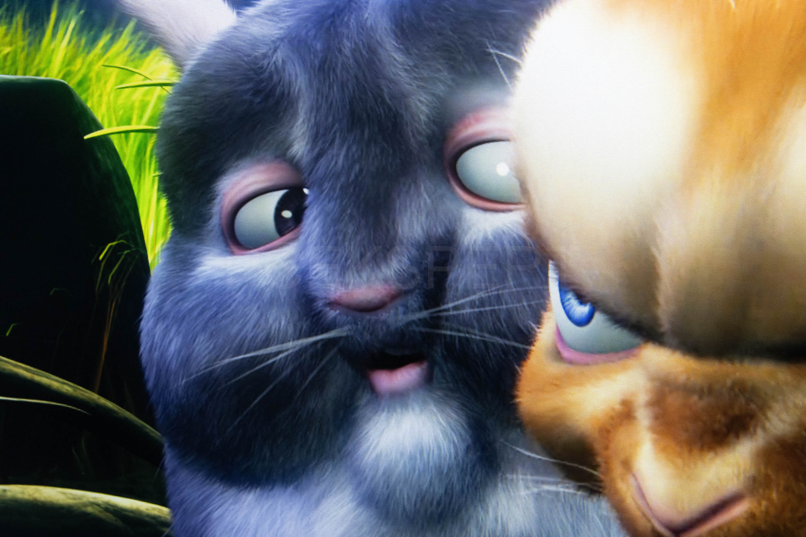

Slika je zadovoljavajuće oštra, jer je 1440p rezolucija i dalje solidna za 32-inčnu dijagonalu, a razmak između piksela je 0,273 x 0,273 milimetara. Kao što smo napisali, na panelu je anti-glare premaz tvrdoće 3H. Proizvođač navodi solidnu pokrivenost gamuta boja od 72% za NTSC i 102% za sRGB. Monitor je ugodan i za rad i multimediju, pa čak i za igru ako niste pretjerano zahtjevni. Slika je fluidna, primijetili smo tek sitan ghosting prilikom normalnog igranja. Monitor je najbolji za multimediju kako se i deklarira. Izboj pozadinskog osvjetljenja je vidljiv i posebno izražen u potpuno zamračenoj prostoriji i u tamnim scenama, no nije jako loš.

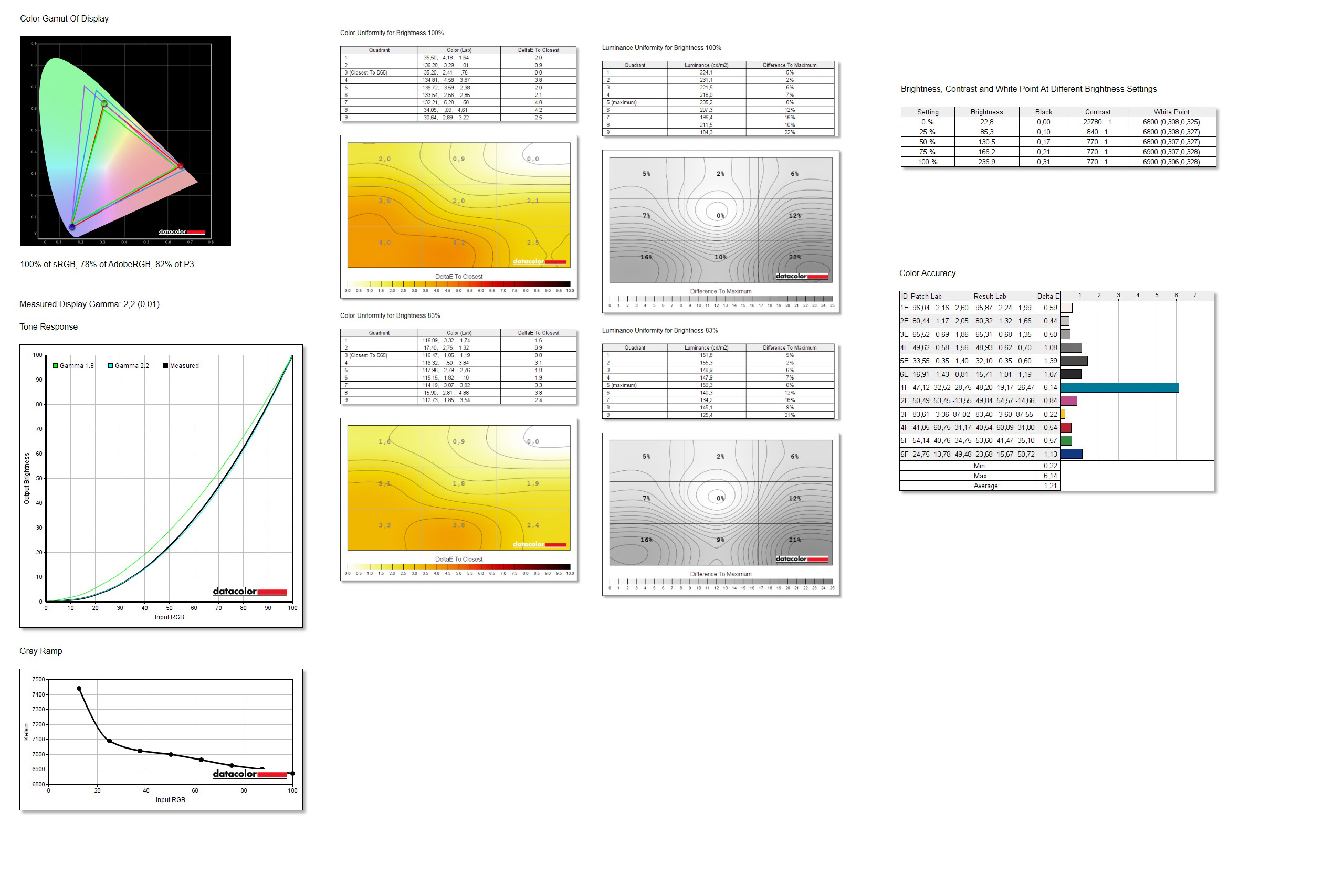

Ekran smo testirali sa Spyder 5 kolorimetrom koji je pokazao da je pokrivenost sRGB područja boja 100-postotna, AdobeRGB-a 78%, a DCI-P3 82%, što su sasvim solidne vrijednosti. Gamma krivulja je precizna s vrijednošću od 2.2, a bijela točka je samo malo više pozicionirana s oko 6.900 K. Maksimalna svjetlina je 236,9 kandela što je niže od obećanja i dovoljno za prostorije u kojima nema direktnog sunčevog svjetla prema ekranu. Kontrast je solidan s izmjerenih 770:1 pri 100% osvjetljenja, što je niže od obećanja proizvođača, no i dalje solidno. Uniformiranost boja nije sjajna (maksimalno odstupanje je 4,2 u donjem dijelu ekrana pri 100% snage osvjetljenja), a uniformiranost pozadinskog osvjetljenja podbacuje (maksimalno odstupanje je čak 22% što je vidljivo i golim okom). Preciznost boja je u prosjeku jako dobrih 1,21 DeltaE, s maksimalnih 6,14 DeltaE na zelenim tonovima. Na kraju, monitor je zaslužio ocjenu vrlo dobar i a ruši ju slaba uniformiranost pozadinskog osvjetljenja.
